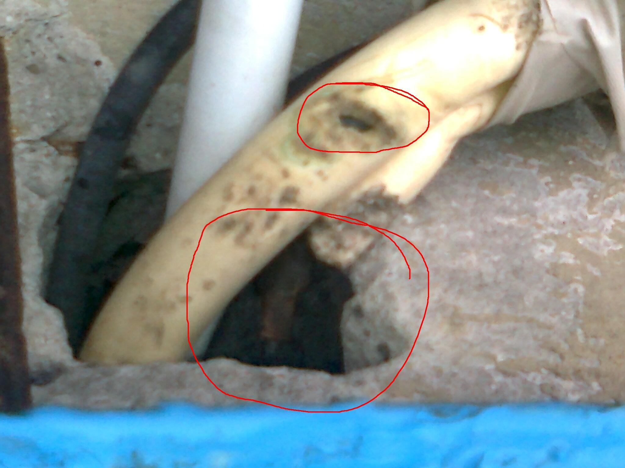

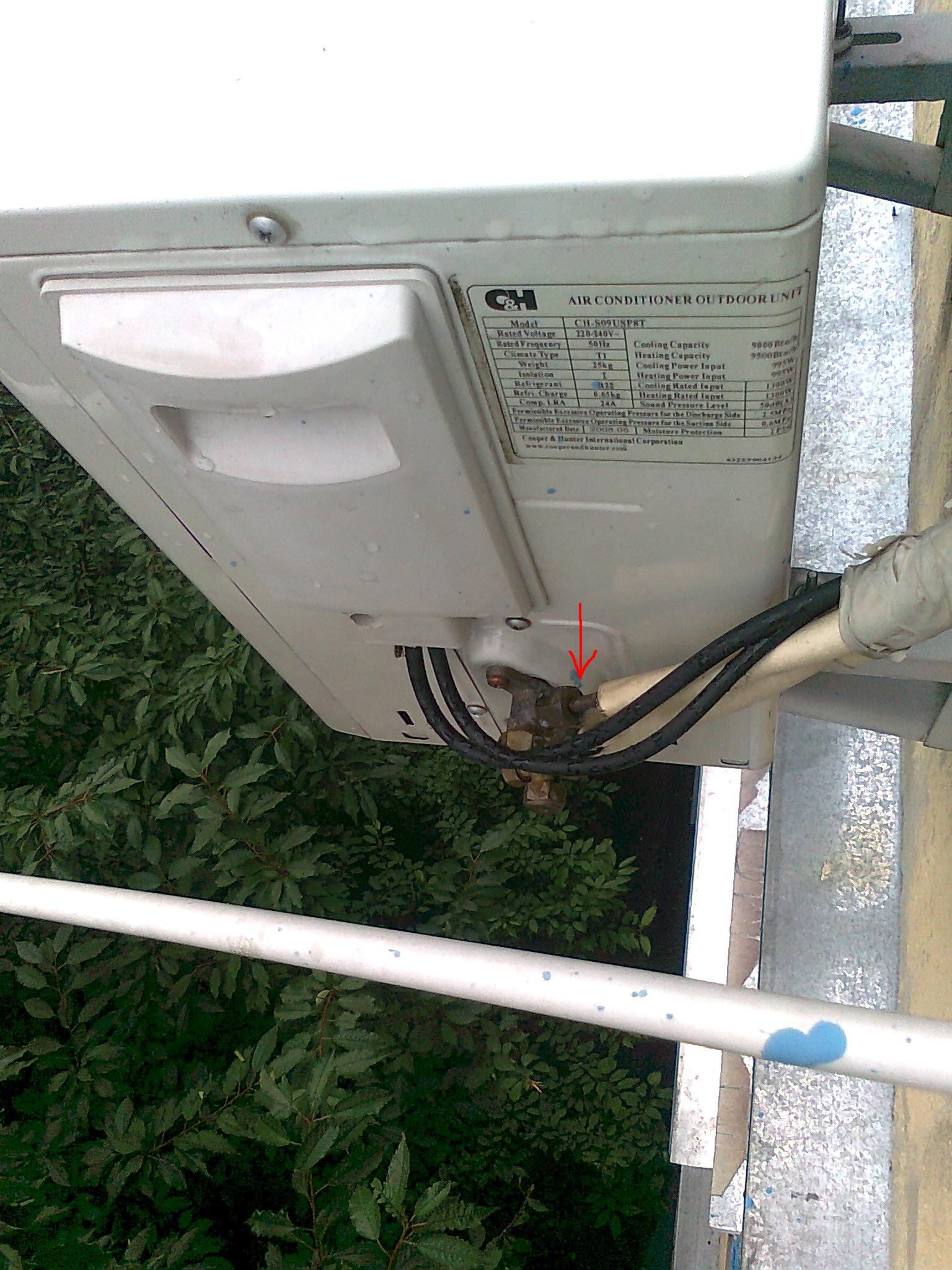

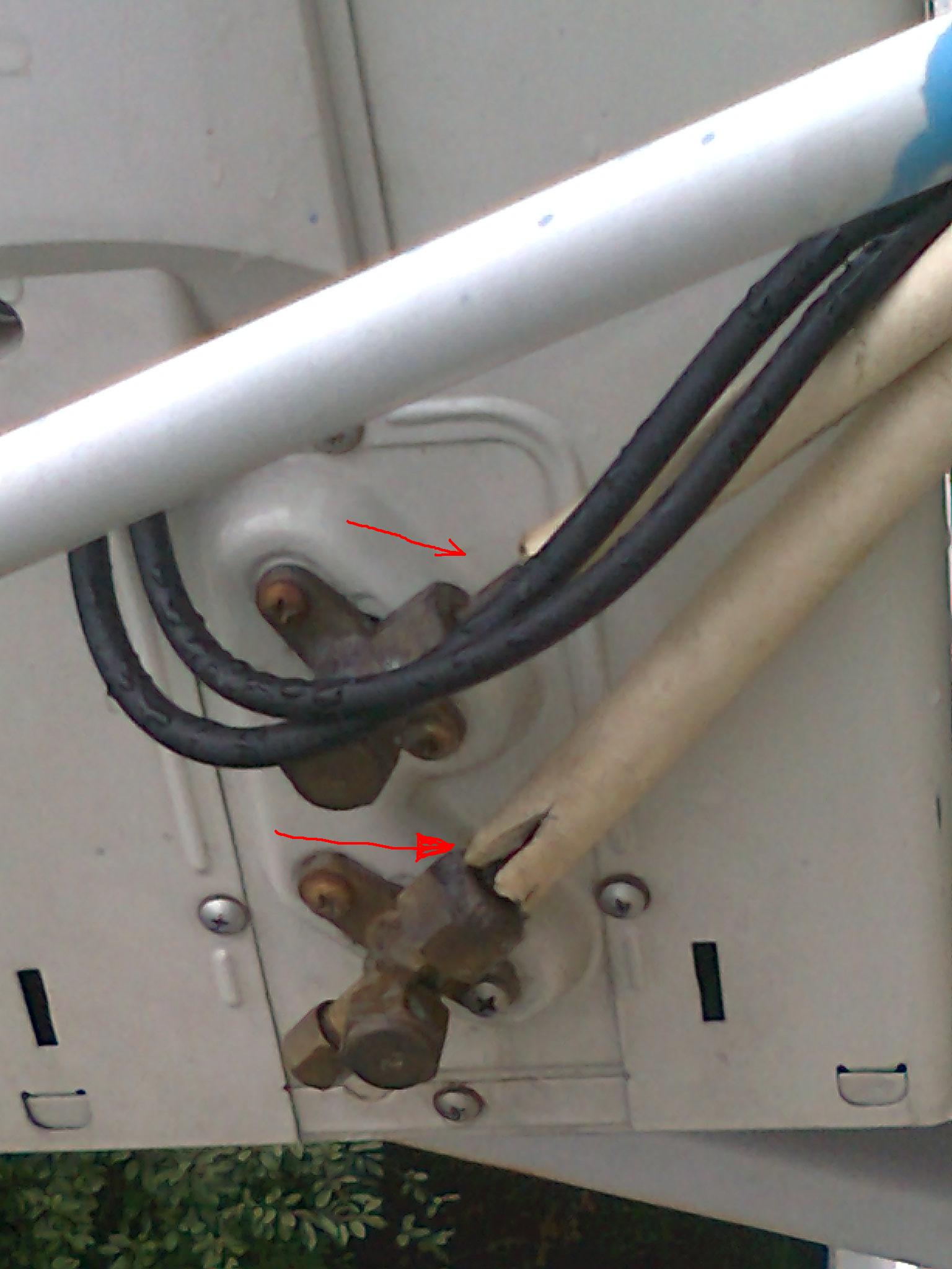

Добрый всем день!
Прошу консультацию знающих.
Был установлен кондиционер. сам в этом не разбираюсь но:
1. не доконца насажены трубки на выходы из наружного блока
2. в месте входа трассы в квартиру видна медная трубка вокруг нее какое то черное вещество (наощупь мягкая, не горелая ли это изоляция)
3. на одном из кабелей дырка, внутри виден черный провод.
СКАЖИТЕ ЧЕМ ЭТО ВСЕ ГРОЗИТ??? МОЖЕТ НЕ ПРАВИЛЬНО УСТАНОВИЛИ?
сорри за качество, фото с телефона.

Особо страшным ничем не грозит
Но работали монтажники что называется не аккуратно
Можно сделать все тоже но красиво (подрезать ровненько, тефлончиком умотать красиво, трасу выложить), вродь мелочи - но Вам как потребителю было бы приятно.
по сути:
1. Не страшно
2. Да - то и есть теплоизоляция. Только впечатление что работали отходами теплоизоляции - там кусок каучуковой там олигопен. По нормальном нужно было её хорошо подогнать (чтоб труб вы не видели) и я лично тефлоном всю трасу мотаю.
3. По поводу дырки сказать ничего не могу - не видно. Может прогниет если дырка сквозная, а может 100 лет будет служить если вторая изоляция целая. И опять же - нормальный монтажник КАК МИНИМУМ скрыл бы от Ваших глаз этот дефект. Тем же тефлоном или как я люблю в работе с проводкой искользовать не изоленту а термоусадочные трубки. Натянул бы поверх - и вы вжизни не узнали бы что там дырка в изоляции.
ПС:
Ну и как правило - если все так печально смотрица снаружи - то даю 99% что все также криво сделано и под внутренним блоком.

Добавлю, что у Вас еще поверьте не самые страшные фото теплоизоляции. Повезло еще, что Олигопен (белая, не боится ультрафиолета) - с таким отношением при монтаже, то тефлоновую ленту на каучуковую (черную) намотали бы не качественно. В саму эту ленту, точнее в ее складки все равно потом пыль попадает и ей интересуются птицы.
Приглашали на оценку выполненных работ, где видел и без птиц, как за 1 сезон тефлоновая лента в негодность приходила, а каучуковая изоляция от солнца за ней в труху оголив половину меди. Правда такие магистрали шли просто сверху по кровле и предположу, что за зиму их так и потрепало.
В Вашем случае критичного по теплоизоляции не вижу, незначительная потеря мощности, конечно недоделки на лицо - открыты фреонопроводы.
