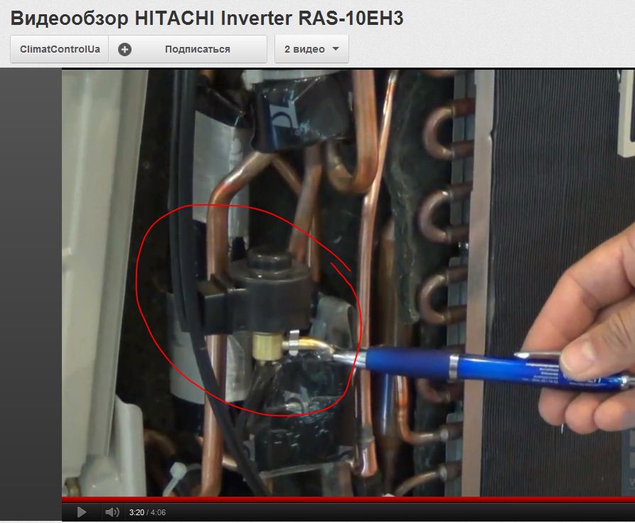

Ваше право!;) А вот у меня встречный вопрос, что такого особенного в инверторе, что стоимость кондиционера возрастает чуть ли не на половину? По моему мнению, дополнительные расходы составляют не более 50$. Опровергните, плиз!Ж-)
Да просто - частотник "мелкого" двигателя на 220В стоит от 200-300 евро, Вы уже довольны со своими 50$?

Хм... и действительно, и ТРВ шаговое есть даже))) и плата внушительная, теперь надо глянуть цену)))
