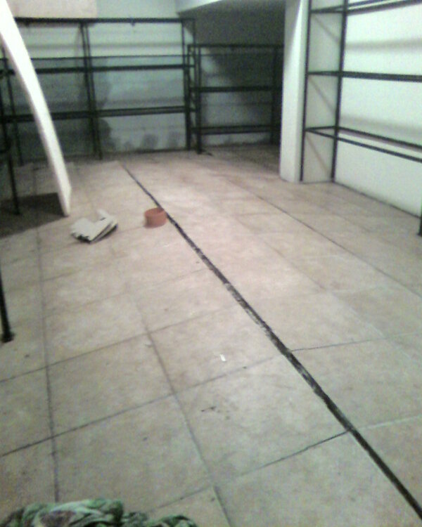

Приветствую. Подскажите, как лучше гидроизолировать небольшой погребок. Находится будет в веранде дома. Глубиной метра 1,5. Проблема в очень высоком уровне грунтовых вод, особенно весной. Погреб будет литься бетоном. Я так понимаю, в бетон нужно добавлять какие-то добавки. была мысль снаружи бетона пустить пленку бутил-каучуковую, но дороговата она. Может просто плотный полиэтилен положить. В общем, подскажите, может кто-то уже решал подобную задачу. Заранее спасибо.

Результат рекомендуемого дядей оберточного варианта гидро- паро-изоляции чем-то рулонным.

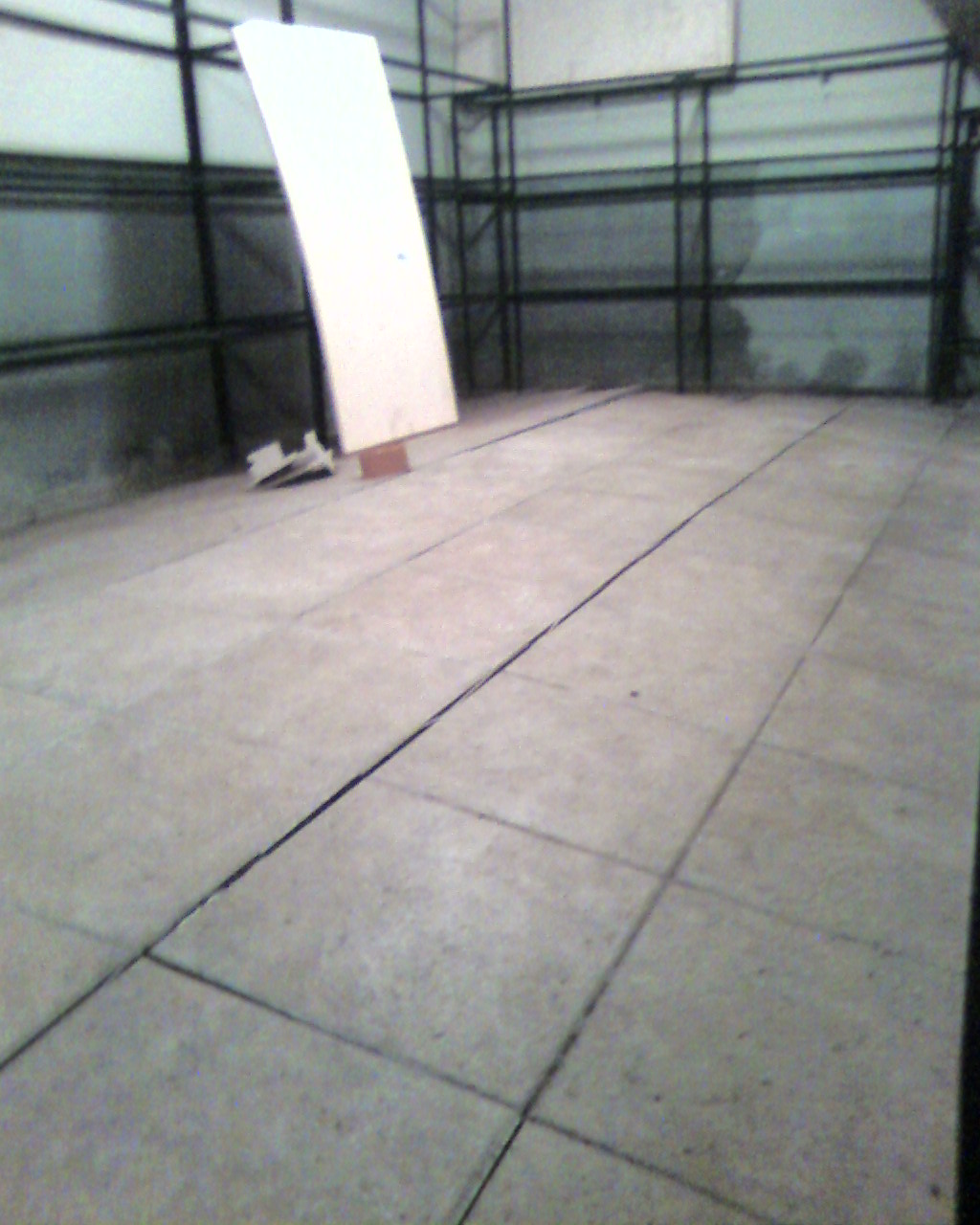

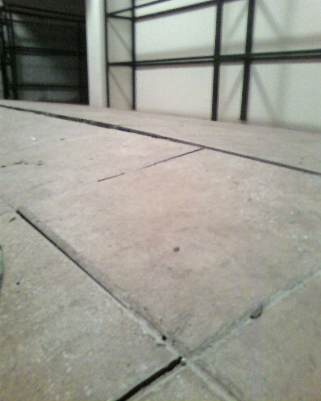

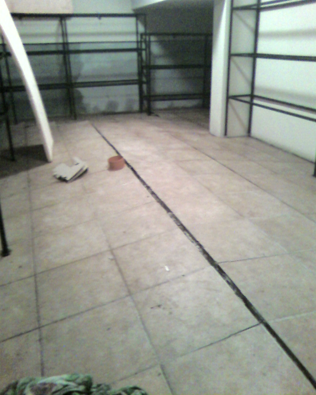

Смотрите фото. Это пол подвала. Вода таки умеет давить.

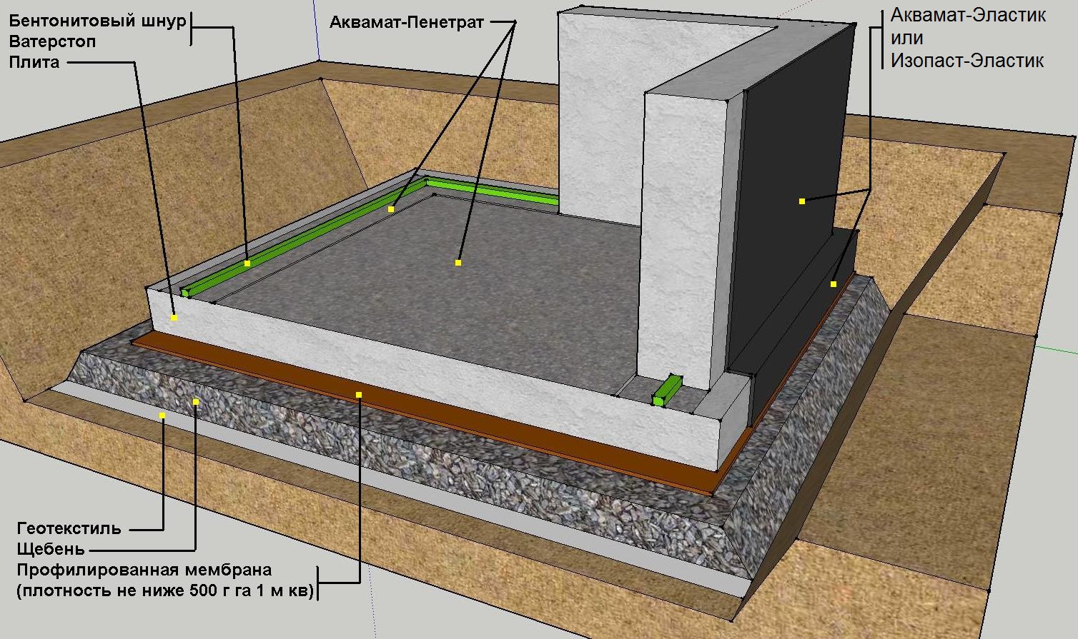

Вот вариант с наружной гидроизоляцией

Это что ли плитку на землю клали?!!
Не.
Это весенний подъем грунтовых вод.
Это пол подвала.
Стяжка не выдержала давление воды и сломалась по середине.
Под стяжкой рубероид.
На фото результат не просчитанного кем-то пола, а не той или иной гидроизоляции. Если бы была сделана плита, как Вы предлагаете постом ниже, то вода (если бы хватило силы) подняла пол вместе с домом... а какая там использована гидроизоляция не имеет значения.

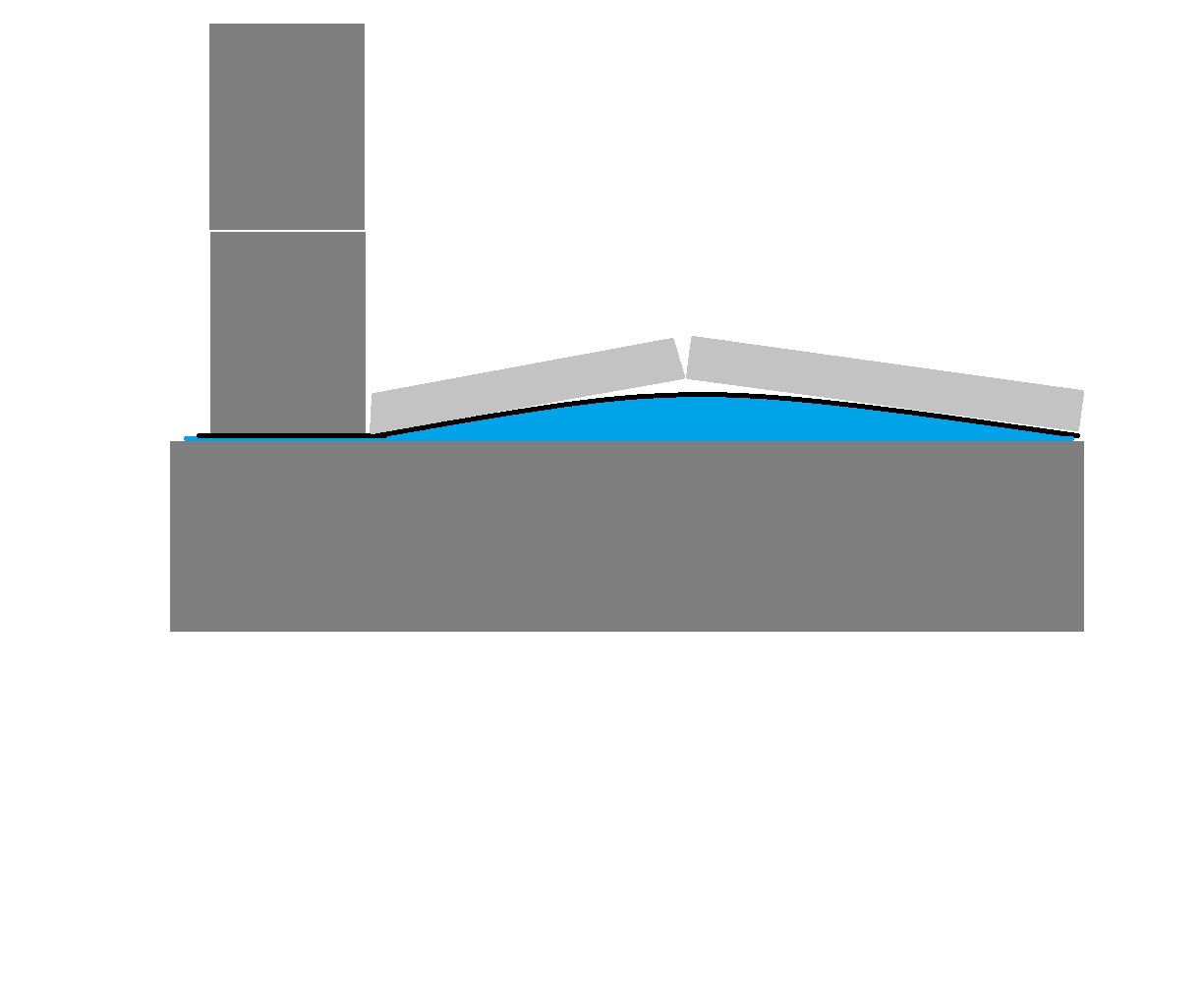

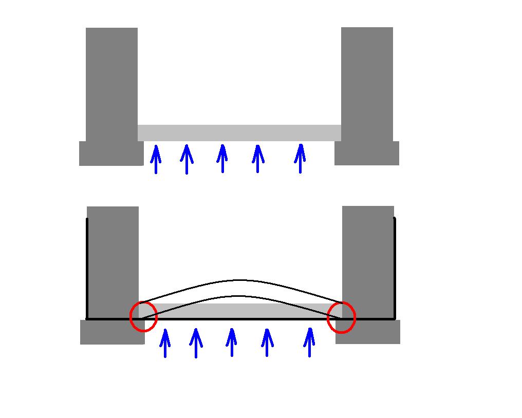

Имеет.
Смотрите рисунок.
Если оберточной гидроизоляции нет, то вода равномерно поднимет стяжку вверх. Она по всей площади одинаково сопротивляется своим весом.
Если под стяжку положить гибкую мембрану (рубероид), защемленную стенами фундамента (красные кружки), то получается вариант гибкой защемленной "балки", которая хорошо сопротивляется в местах защемление (прочность рубероида на растяжение) у будет хорошо прогибаться по центру, где самый большой момент силы.
Якась фігня. І який тиск води має бути щоб підняти і порвати стяжку?
По-моєму на тих фото вода має лише побічний і дуже притягнутий вплив, а основна причина в недотриманні технології влаштування, можливо пучіння або усадка
А если я скажу что был там? ;)
Отметка пола подвала -2500.
До мая-июня вода стоит 500-700 от поверхности грунта.
Получаем 2 м водяного столба. Это 0,2 кг на 1 см кв.
Или 2000 кг на 1 м кв. С такой силой вода давит на стяжку снизу.

Для плиты - да фигня, а для стяжки, чем бы она не была обработана, хоть самыми супер современными материалами, это беда...
За таких у мов жодна ізоляція стяжку (яка вона була? і чи була взагалі?) не врятує, і неважливо обьорточна необьорточна. Явне порушення технології влаштування. Мембрана (руберойд) притягнуті за вуха, кожен матеріал має своє призначення і умови використання.
І взагалі за такого РГВ робити підвал то треба мати багато грошей і велику потребу - в побутовому будівництві невиправдано
Продолжаю.;)
1. Фундамент - плита.
2. Стены ФБС.
3. Дом простоял без проблем где-то 3 года. Не помню сейчас точно.
4. Когда убрали стяжку и рубероид, то на плите не нашли ни единой трещины.
5. Текло из-под стены. Из-под рубероида.

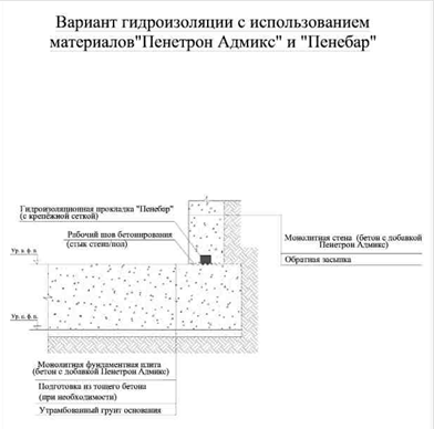

А Вы мне нарисуйте как это может выглядеть.
Второй вопрос : если даже её обернуть, то все равно остается холодный шов посадки стены на плиту.
Этот узел почти 100% протечек подвальных помещений.
Я выше дал рисунок и мой конкурент его подтвердил.
Устройство при заливке стен уплотнения по оси стены - единственный способ уплотнения этого узла, принятый сейчас в мире.

Не нарисую, т.к. не умею... ну только если а Автокаде, а посмотреть можно у Игорёхи, в его ветке, если мне память не изменяет, то он так делал, гидроизоляция под плитой.
А "слабость" того узла только от человеческого фактора + экономия на материалах (можно ведь использовать рубероид на полиэстере, а не на стеклохолсте).
Не знаю, что у него под плитой, но ФБСные стены у него обмазка, в том числе швы нашим Гипердесмо ПБ-2К. А если стены обмазка, у под плитой рулон, то это уже не обертка.
Слабость не этого узла, всей наплавляемой и наклеиваемой рулонной технологии - это человеческий фактор. Поэтому когда-то в прошлом веке мы и сказали рулонам "пока!"
