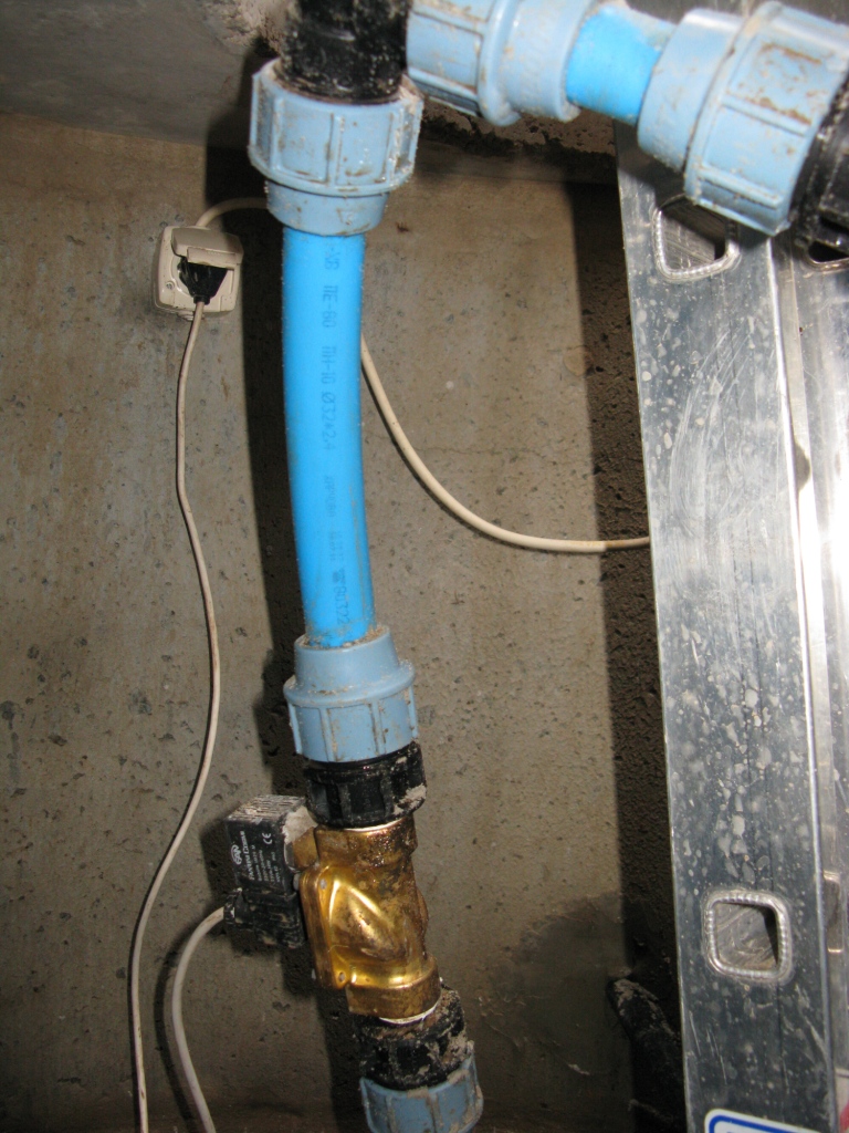

Расскажу о своем реле.
У меня подача воды на полив реализована через электрический сервопривод (на фото).
В электрическую розетку, подающую напряжение на сервопривод, вставляется реле времени с программированием дней и времени включения-выключения. Фотки его нет.
В обозначенное на реле время подается напряжение на сервопривод (он открывается) и после установленного периода времени - реле прекращает подачу напряжения на сервопривод (он закрывается).
Получается полив по таймеру. Продолжительность полива определяется опытным путем. У меня - пару часов в сутки.
Вот и вся хитрость.

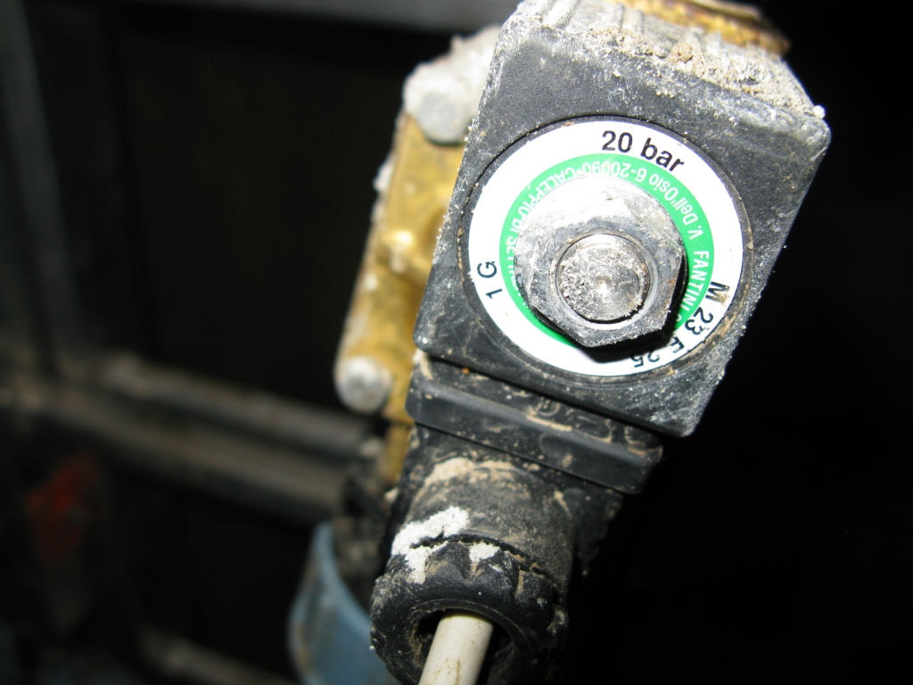

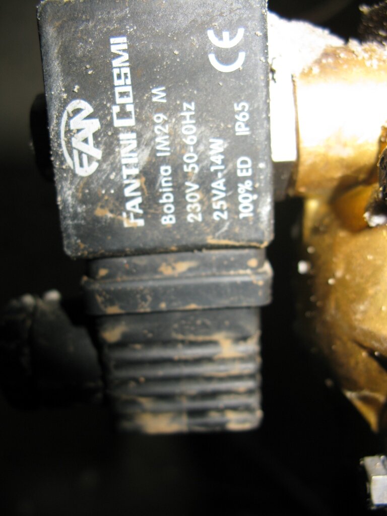

а электромагнитный клапан как себя показал в работе? давно стоит? фильтр грубой очистки перед ним есть?кто производитель?
В работе показал себя прекрасно. Функцию открыть/закрыть магистраль выполняет отменно:D Другого я от него не требую.
Стоит и работает три года. Он у меня только на магистраль полива установлен. На водоснабжение у меня идет другая магистраль.
Если будете себе подбирать, учтите: логика их работы бывает разной. Одни открываются при наличии напряжения в сети и закрываются, когда подача напряжения прекращается. Другой тип - наоборот: при подаче напряжения они закрываются, а при отсутствии - открываются.
Учитывая, что электроэнергия в сельских сетях иногда пропадает, я себе выбрал тот тип, который открывается только при подаче напряжения, чтобы он не открывался, когда его не просят.
Фильтр грубой очистки не ставил.
Производителя - не помню.
Вот ниже его фотки крупным планом с разных сторон.
нашел , не бюджетно с нынешним курсом :(
Хантеровские с пластиковым корпусом дешевле выходят...
