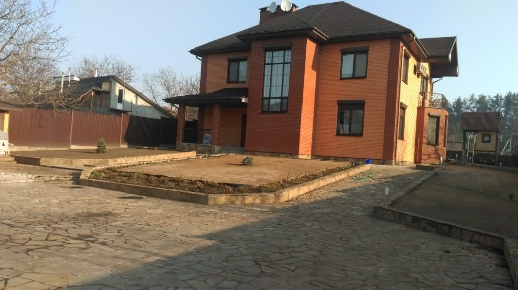

В суботу трохи руками попрацював, натягнув нитку, рівно.
Чи обов"язково потрібно робити ухил в сторону паркану 1-2%?
Вода ж і так йде в землю?

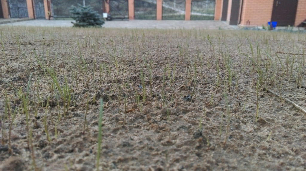

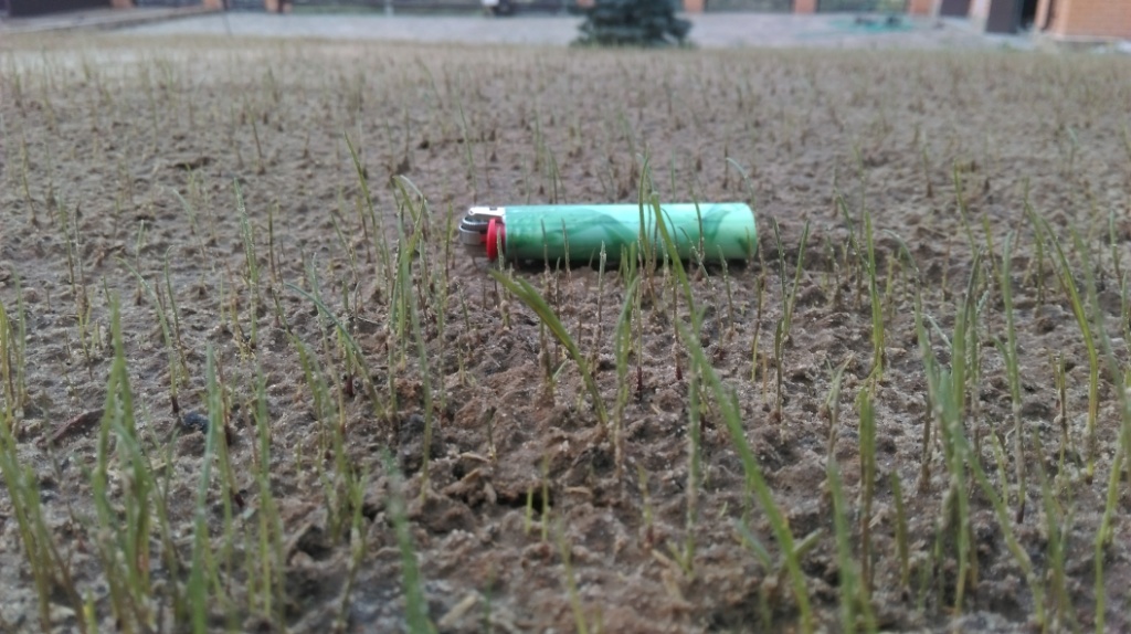

После прорезал граблями грунт на 1 см. Посеял семена, внес удобрения. Граблями затянул. Еще раз катком укатал. И поливал.
Вымотался, как черт! Теперь, на собственных мозолях, я понимаю почему обустройство газонов стоит таких денег. Адский труд!
В пятницу наблюдал первые всходы.

Та я вже зрозумів що все вручну буду там десь 1000м2 буде:grin:... це мені плата за мою "тупість", казали мені всі -ВИОРАЙ все перед зимою, я не послухав!
І не було би цих трав і воно би перемерзло все. Потім гарно пройтись мотоблоком і все.
Ну маєм те що маєм. Голова не думає-працюють руки.
Тому всім хто читає, не ставайте на мої граблі! переорюйте осінню.
Як сказав тракторист "Краще осінню переорати будь-як, ніж навесні суперово"

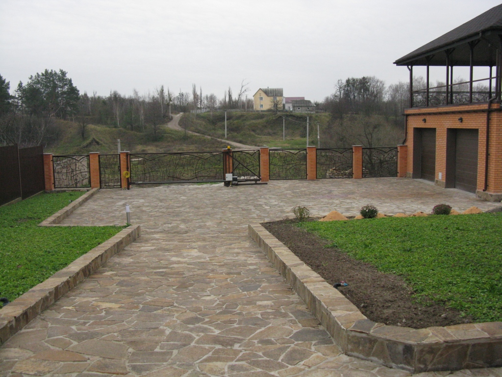

Та он на фото в мене, пару квадратів підсипали, вже на тачку з гіркою є.
Супер! Я Вам заздрю, у Вас фініш )))
Доречі бачив на 1 фото у Вас камінь на подвір"ї.
1) Скажіть, який клали (товщина)
2) На що клали?
3) Як авто, не ламає?
4) Варто ставити? Чи бруківка краще??
2) На що клали?
1. Цей камінь продавець на ринку, в якого купляв, називав його "плітняк". Товщина - 4 см.
2. Клав на основу з армованого бетону.
3. З такою основою та товщиною каміння - танком можна їздити :). Вантажні автомобілі розвернаються на камінні, не лишаючи сліду.
4. Як на мене, бруківка - гарніше. Але дорожче.
Основа само собою. Мав на увазі на що клали? (типу клей,цемент, чи просто так? )))
З такою основою та товщиною каміння - танком можна їздити . Вантажні автомобілі розвернаються на камінні, не лишаючи сліду.
Скільки дали за 1м2 каменю? Бо в нас бруківка 6см 120грн/м2. 4см-98 грн/м2.
І ще, як він виглядає якщо в руках тримати? різаний рівно, чи просто колотий ?
типу такого пісчаника?
Чи так клали? І чим шви заробляли щоб вода не попадала?
Клали на цементний розчин.
Нижче приліпив фотку, де краще видно. Колотий. Не різаний. Такий, як на Вашій фотографії.
Клали саме так. Коли його киянкою пристукували у свіжий цементний розчин, шви заповнювались розчином. На другий день шви робітники щітками по металу вирівнювали та залишки змивали водою.
