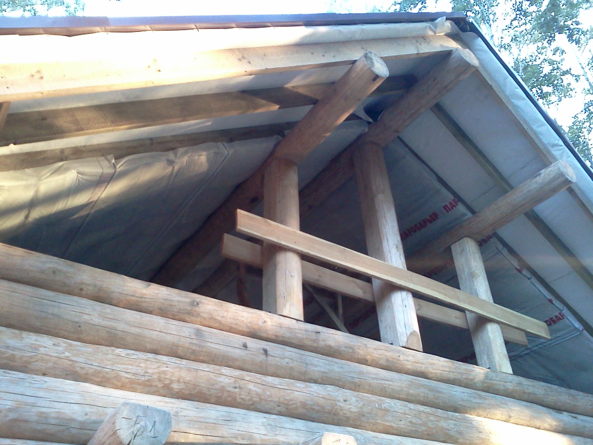

У меня вопрос по плавающим креплениям, не надо ли было ставить их параллельно стропилам?
Добрый вечер. А как у вас обработаны брёвна - под рубанок, под скобель или как-то иным способом?
Эх, а как сланец бы смотрелся!:)
Но с ЦПЧ, тоже хорошо:drinks:
Ой... мне бы кедровый гонт смотрелся. ))
Ждал по этому поводу вопроса.
Как по мне, можно и так.
Хотя крышникам посоветовал, что бить надо не в первый и третий ряд отверстий, а в первый и второй (на горизонтальной планке).
Дело в том, что у меня нет усадки на фронтонах, потому крыша будет садиться равномерно, и по идее вообще не должна дать подвижек вдоль оси лаг. Но так как разные стороны дома могуть давать разного уровня усадку - то и перестраховались.
С другой стороны, у меня железобетонная гарантия от Канадского Сруба. Им я верю. Ж-)

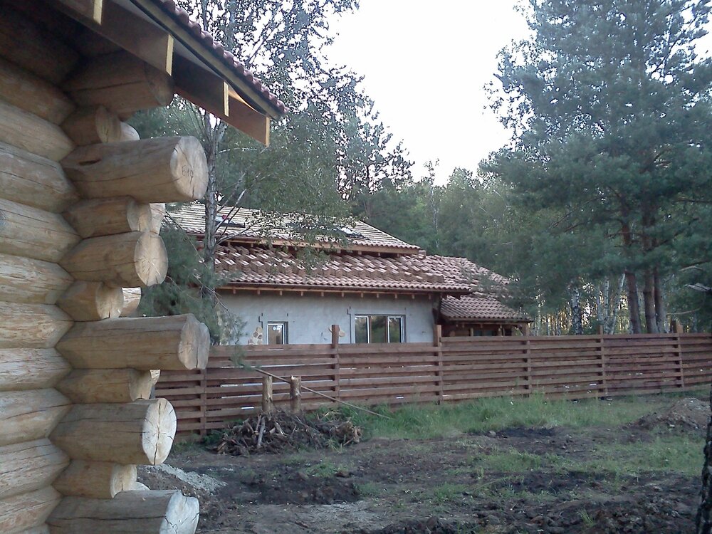

А вот соседу бригада строила Западенская. Из оцилиндровки, тоже типа в канадскую чашу (но не такую как у меня, попроще). Тоже перестроили кучу домов....
так вот он сейчас разобрал крышу и вправляет стены колотушкой из полутораметрового бревна.
Стена отошла у соседа на много? боиться что завалиться? про свой мотив работы с колотушкой сосед не рассказывал?
У соседа стены только начали отходить. Он не ждал когда пойдет дальше. Дом срублен в прошлом году.
А какой надо мотив для колотухи?
Разобрали крышу, сверху (в коньке) распустили стропила, и гатили по стенам снаружи, пока они не станут в середину и не уйдут щели).
