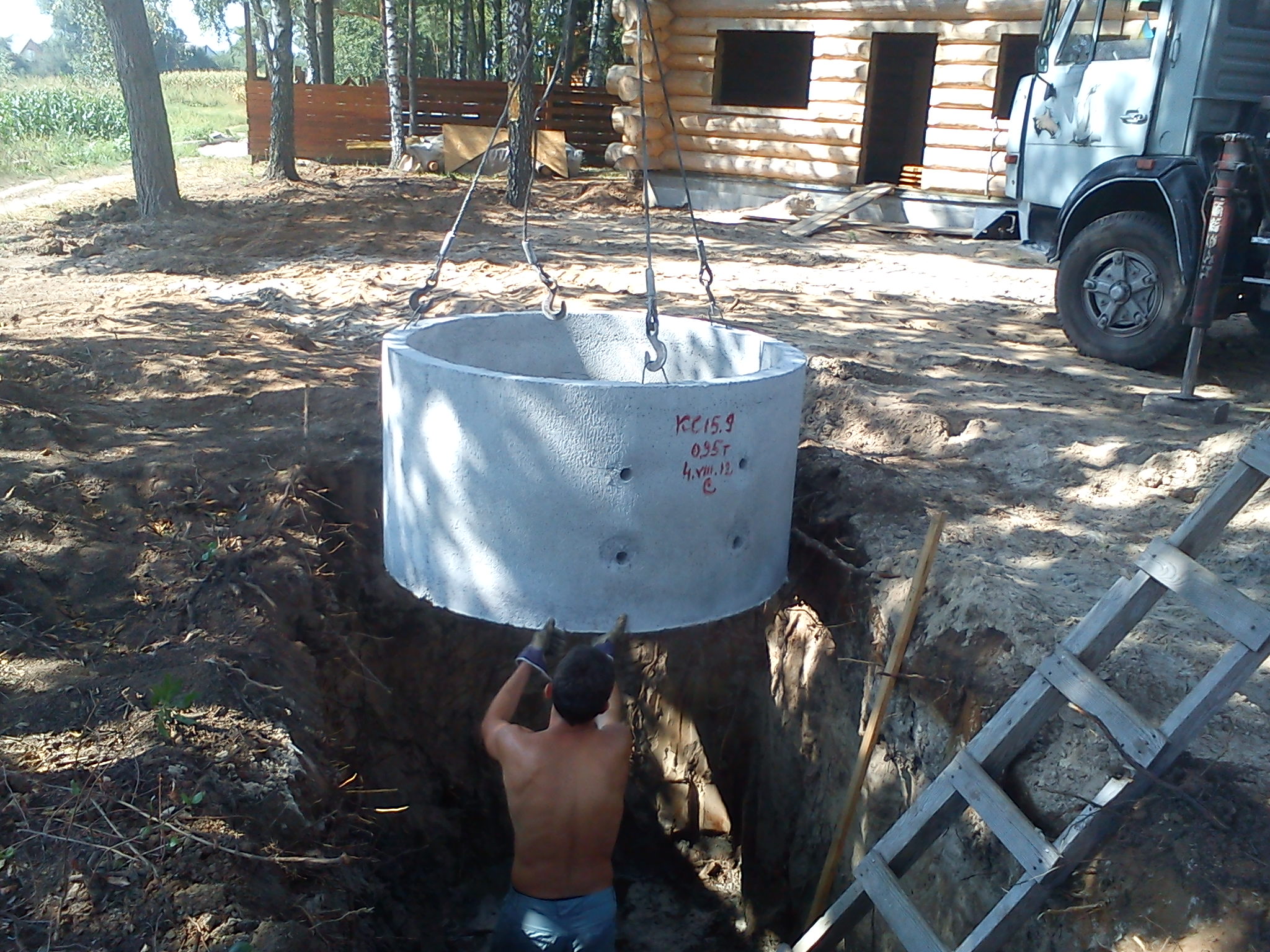

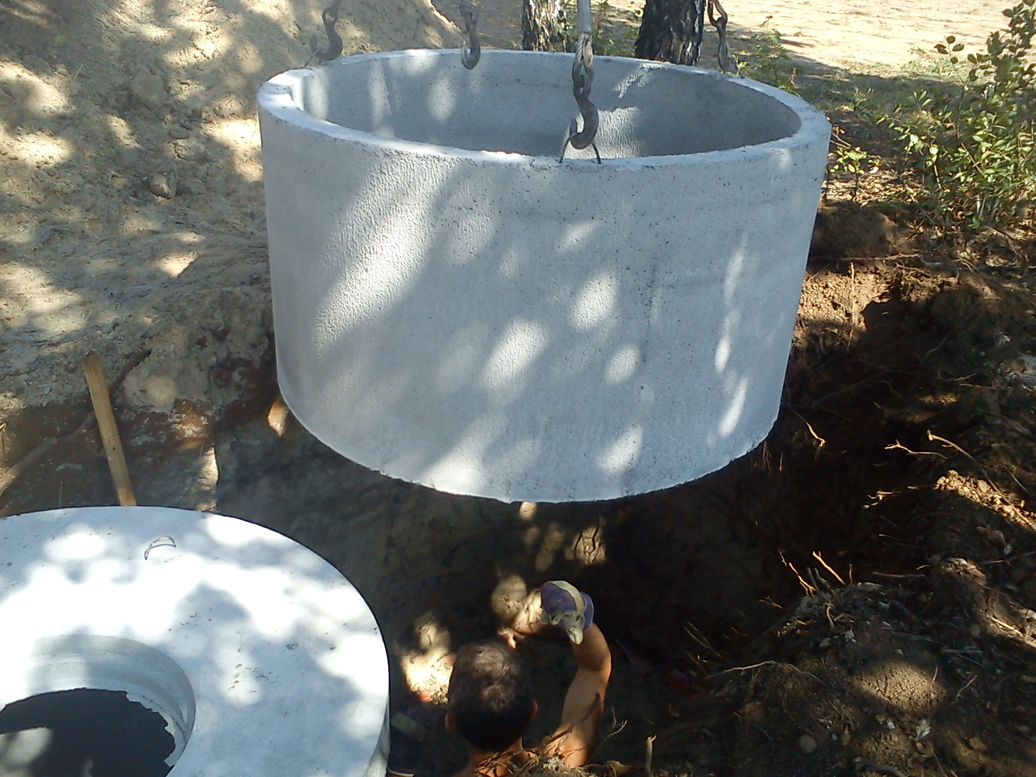

Септик.

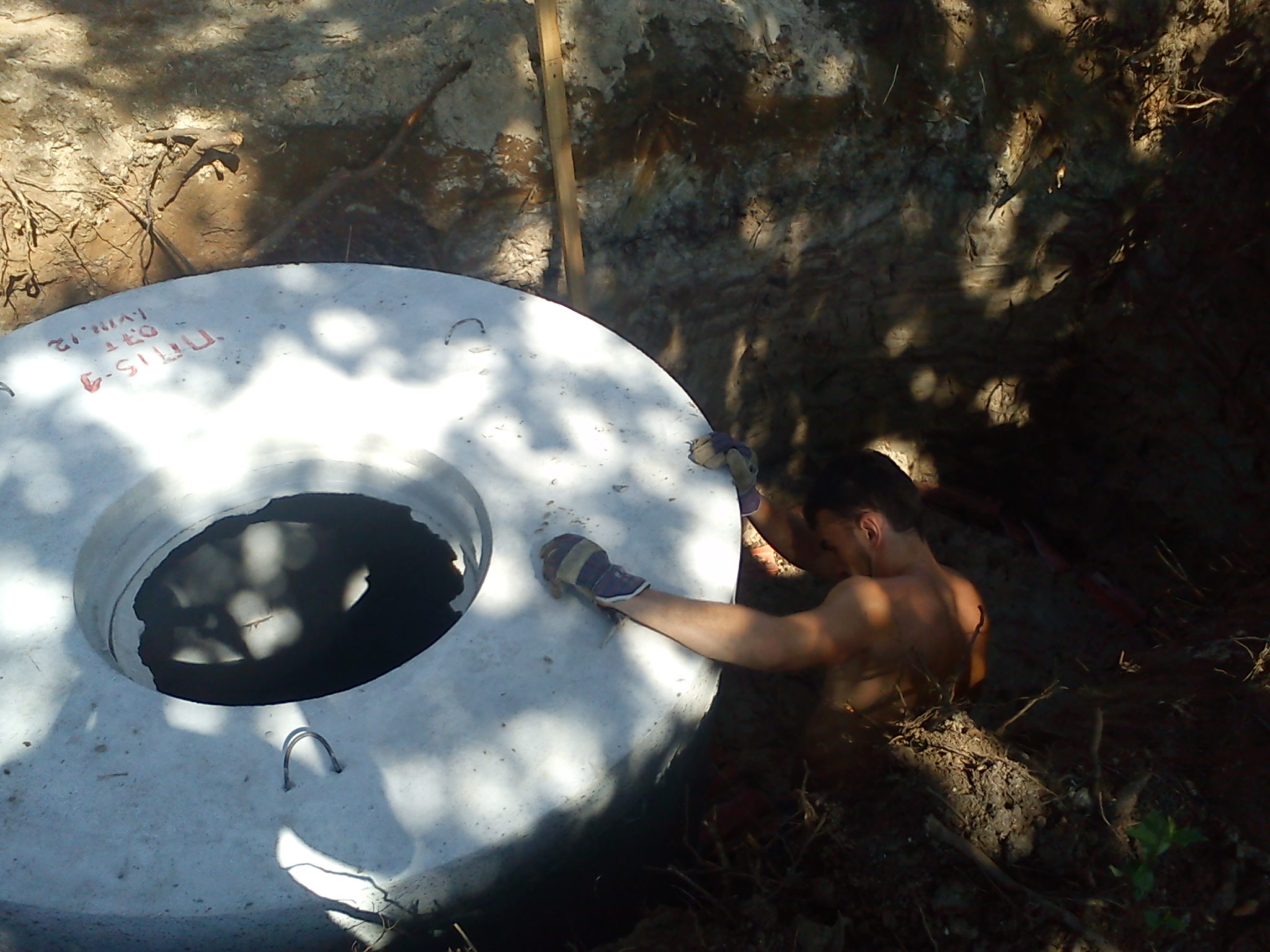

Две емкости. на два кольца - герметичная, на одно кольцо - дренажная.
Изначально предполагалось делать и вторую емкость на два кольца, но выяснилось при копке, что УГВ высоковат (2.2м), потому одно кольцо только дренажной емкости опущено на 1.7м

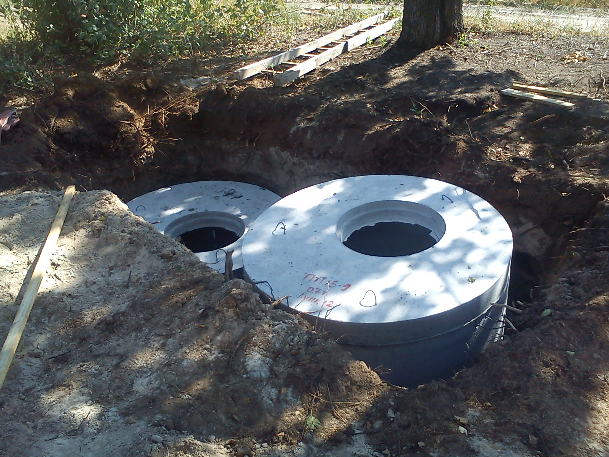

Поза-Вчера
заготовил основу под септик.
Выкопан котлованчик 4000х1900х2200(г) трактором - 1.5 часа - 300грн.
Причесан лопатой подготовлен под кольца.

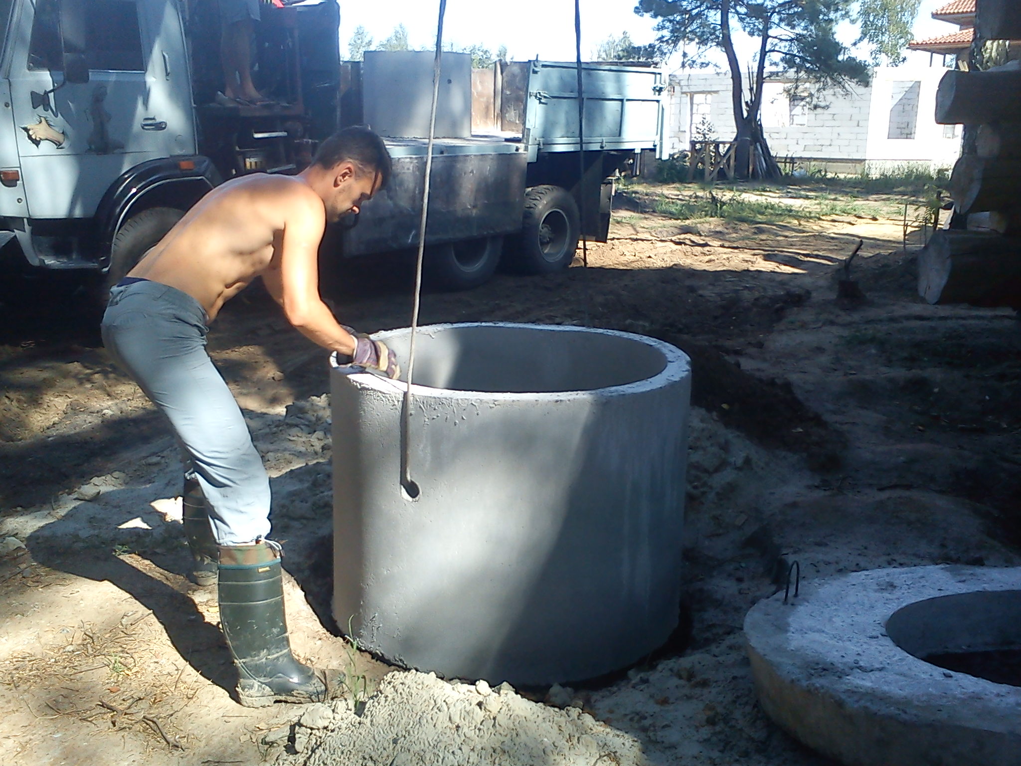

Завезены и опущены кольца:
1.5*9 - 3шт. + 2 крышки
1.0*9 - 2шт. + 1 крышка (приямок для скважины).
Доставка колец 1300грн.
------------------------------5020грн.

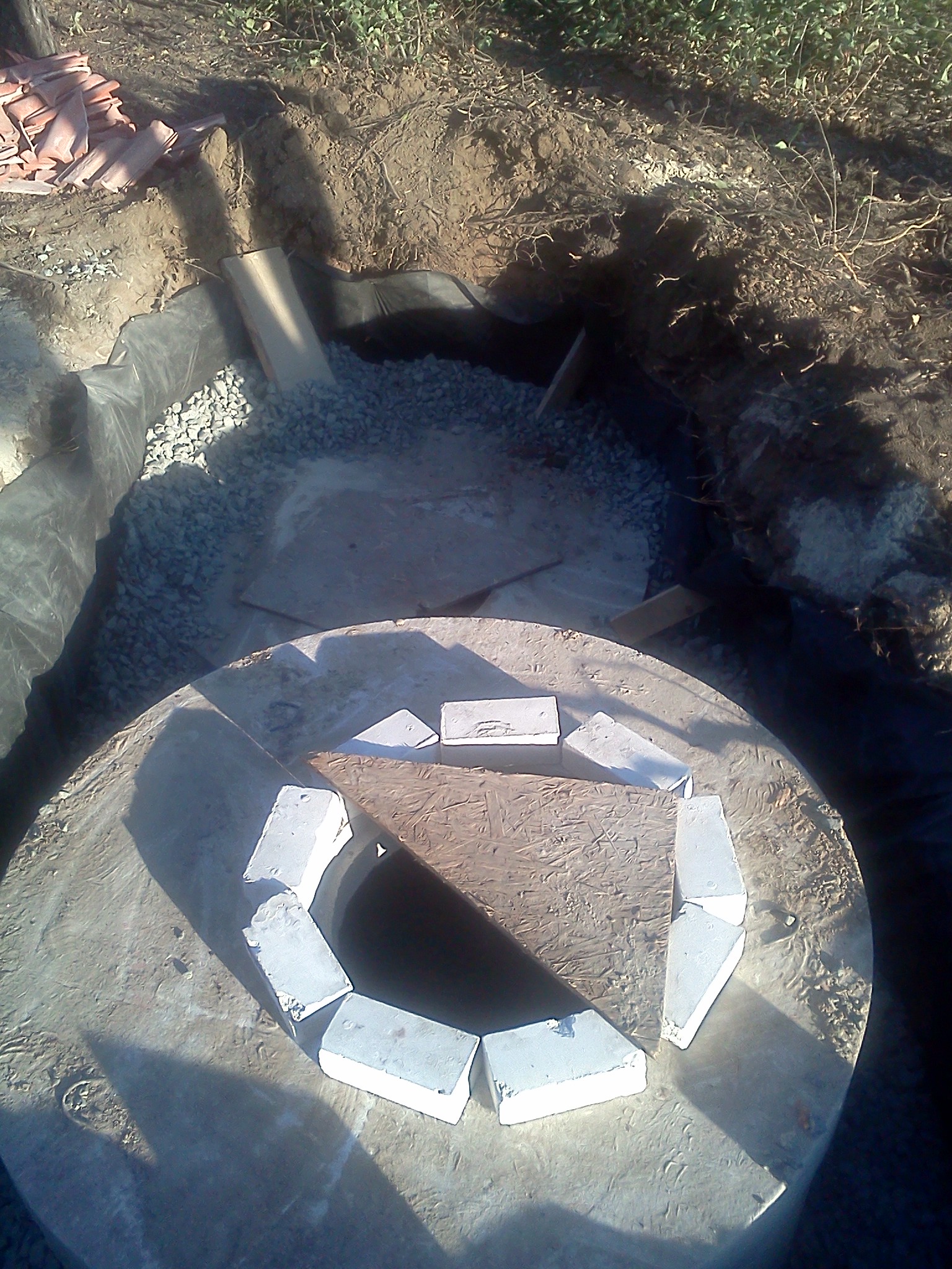

Вчера
Дренажное кольцо проперфарировано.
Стены котлована обтянуты геотекстилем (как таковой продается только в сад-огородных отделах Леруа и Эпицентра кусками по 1600х10000).
Обсыпаны кольца щебнем в интервале глубин 1.5м - 0.5м (около 4 т пошло 20-40).
Дальше буду тянуть линию от дома.

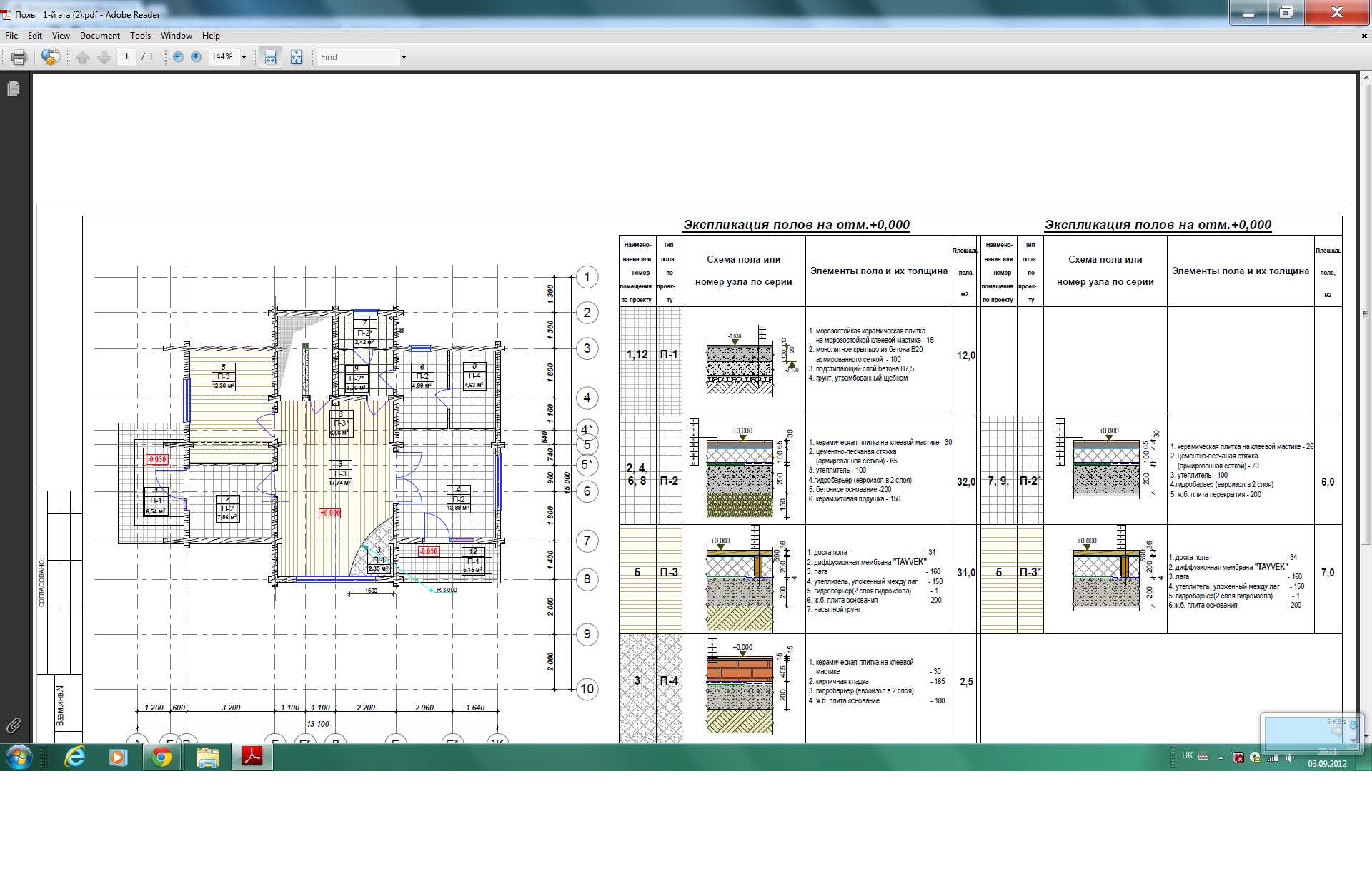

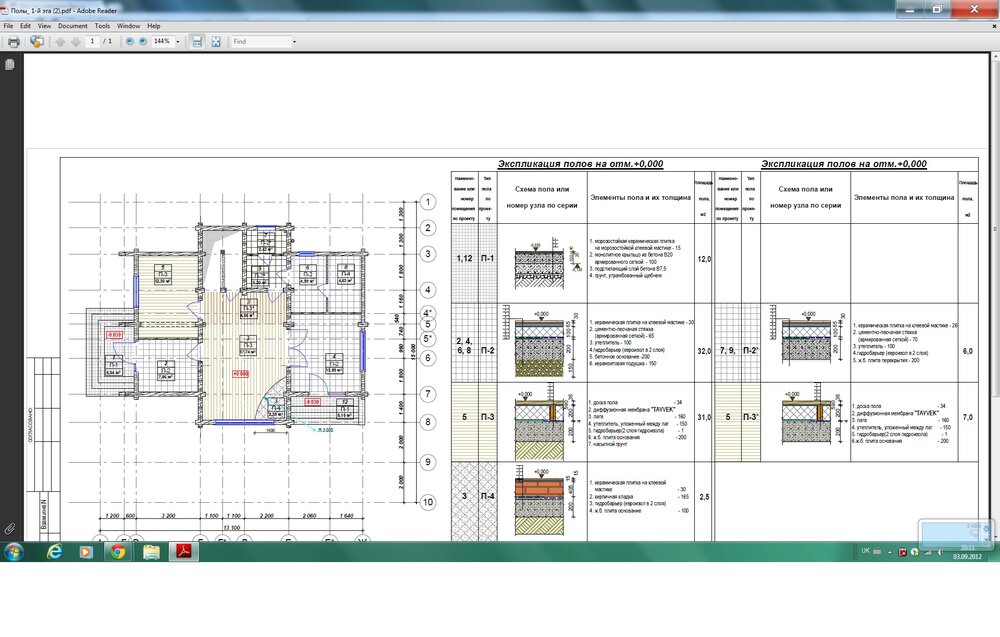

пока вот думаю про пол:
собственно надумал я такой пирожок:
Есть два вопроса, надеюсь поможете разобраться.
1. достаточно ли утепления будет в Жилой зоне (50мм ЭППС под стяжкой + 50мм над ней)?
2. надо ли проложить гидробарьер между 3 и 2 жилой зоны (стяжка - минвата)?
Если не будете зимовать, то достаточно.
Лучше паробарьер.
Стяжка полусухая армированная это как?
Ну есть такой метод. Полусухая стяжка.
video.yandex.ua/#search?text=%D0%BF%D0%BE%D0%BB%D1%83%D1%81%D1%83%D1%85%D0%B0%D1%8F%20%D1%81%D1%82%D1%8F%D0%B6%D0%BA%D0%B0&where=all&id=16437791-03-12
Делают за один день. быстро и поверхность идеал (в теории, личной практики нет)
Если не зимовать, то и просто бетона на песке достаточно )))
Лучше паробарьер.
То что он лучше - эт понятно. :)
А вот НУЖНО ли? Необходимость есть?
Под бетоном ГИ лежит. по идее он не должен намокать, разве только из помещения брать влагу. А если он ее наберет? многоли сможет взять?
плохо ли ему будет от этого? - ему-то хорошо (бетон только крепче станет).. а мне??
будет холодно
Если есть сомнения, то лучше потратить лишний червонец, но спать спокойно.
нее. тут ясно, что паробарьер круче.
А вот будет ли круче моему пирогу пола и утеплителю в часности, если я эту пленку кину сверху на бетон?

А между лагой и стяжкой планируеться вентзазор?
а как я лаги в воздухе подвешу? Нет, не планировался. Хочу лаги прямо на пол класть или на полоску 3мм вспененого ПЭ (прокладку под ламинат) - чтоб гасить шум.
вот наш "пирог". Может, что-то для себя возьмете..
Cпасибо, но у вас по 150мм. как по мне, тк для пола - это перебор. Как всегда проектанты перебдевают.
Хотя 150 - это лучше чем 100 - несомненно. )))

зачем закапывать утеплитель под бетон??
В моем случае мне абсолютно не нужен аккумулятор тепла! Зачем мне его греть?
Заливаю стяжку на песок прямо. Поверх как у вас на одном из вариантов - лаги с утеплением (Минвата) и сверху покрутие. все это в гидро-пароизоляцию завернуто. Пущу в ванной и корридоре ПВХ по лагам и ОСБ прямо (ну может Гипердесмо вскрою ОСБ). И будт мне счастие, без всякиз перепадов стяжки. опалубки и геммороя на переходах высот.
Все. седня буду спать спокойно. ))
Может минваты хотя бы 10 см дать?
дадим конечно.
буит 150мм. просчитал седня в разных калькуляторах. так что все ОК.
Щас надо нарыть инфы про фауну. Что там грызуны нелюбят больше всего и на дно пирога из этих 150мм проложить. ))
Думается мне, что не любят они щебень и чем толще слой тем меньше любят :) Поэтому под стяжку вместо песка советовал бы положить 10-20 см щебня и утрамбовать его хорошо.

нее. под бетоном они жить точн не станут )) как они туда проберутся?
А вот над бетоном? между лагами!!
там где будет 150 мм теплой, пушистой, мягенькой минваты лежать....
ДумаЮ. может вниз положить 50мм УРСА (Стекловата), а уже сверху 100мм Роклайта какова-нить...
