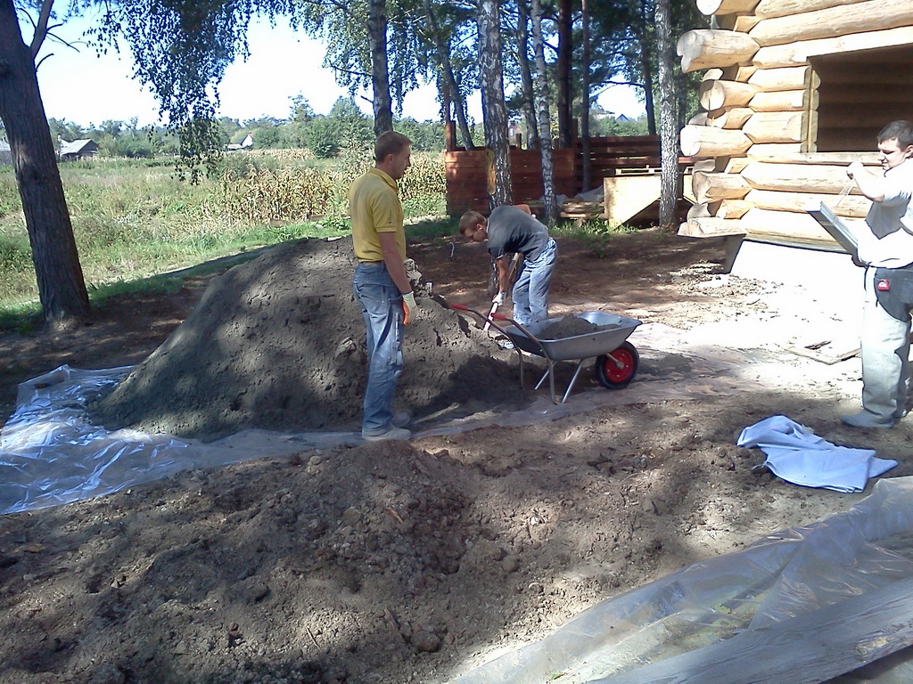

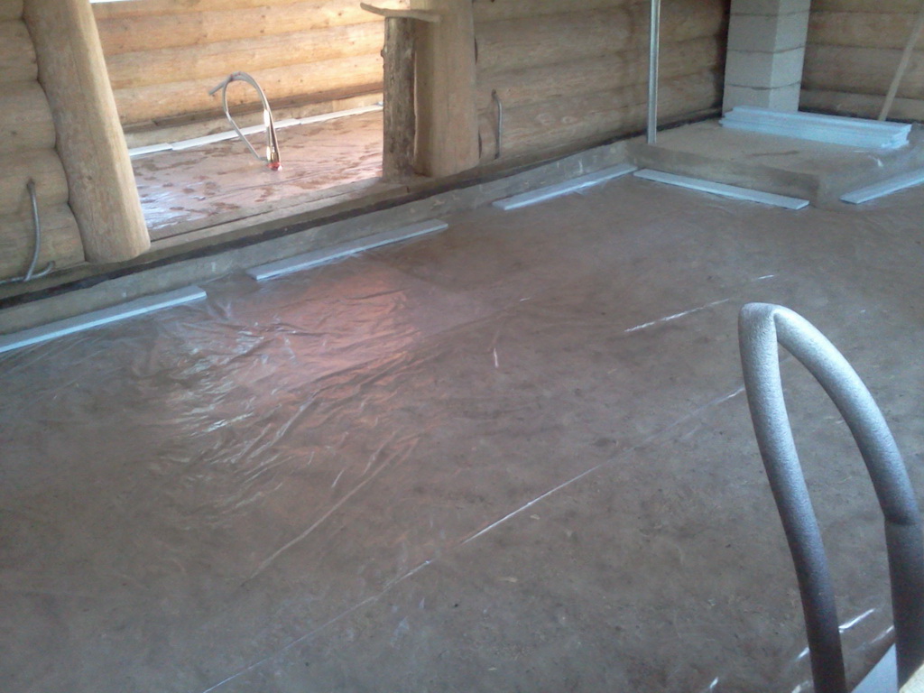

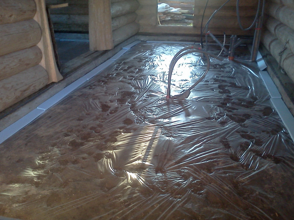

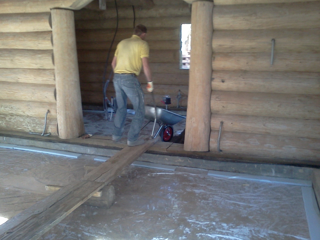

Вчера залили ребята стяжку пола. за 3 часа.:D
Итак, тут отзывов на форуме я не нашел толком, так что, можно сказать, - провожу смертельные эксперементы на себе.
Предварительно (позавчера вечером) была сделана подготовка:
- обратная засыпка песка увлажнена, выровнена и утрамбована;
- застелена целофаном.
IMG909.thumb.jpg.0356112300efc1b8fbdadb0792747fef.jpg IMG910.thumb.jpg.f1fbd8a6585d98df7e3918f6b3c07001.jpg

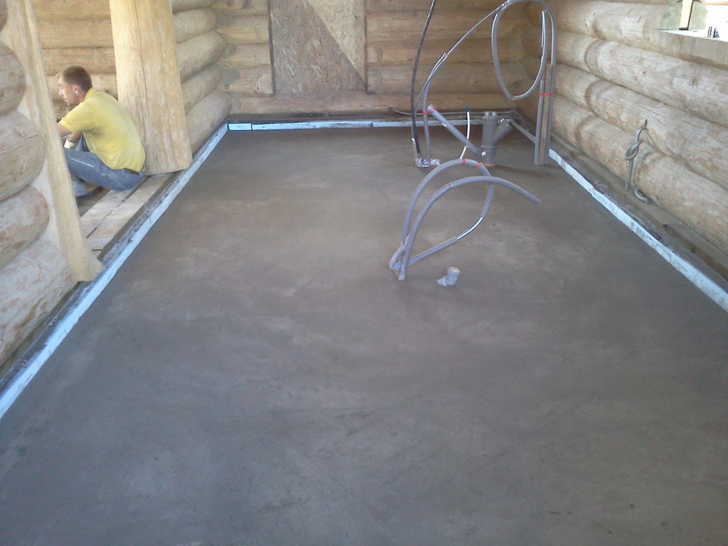

Утром приехала бригада - 4 человека+лопата+тачка+лазерный уровень+правила.
заехала машина с раствором - 4куба. Аккуратно высыпали на целофанчик.
Раствор по консистенции - карьерный песок.
Раствор тачкой возился на место и ровнялся по уровню.
В итоге, через 3 часа!!! имеем 50 квадратов идеальноровного-горизонтального покрытия. допуск +- 3мм.

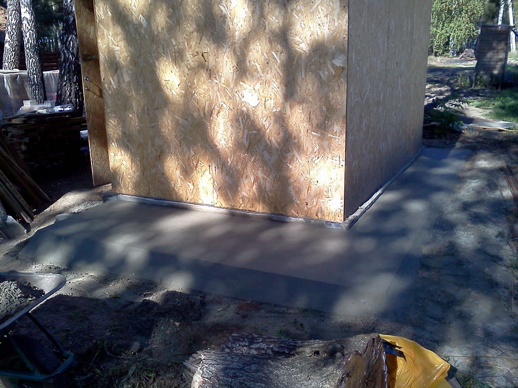

Так как раствор заказывался с минимальным запасом, то из остатков была сооружена отмостка у сарайчика:

Сегодня ходил по стяжке. Залил ее водой.
Через недельку, в зависимости от результата твердения, добавлю в БС (скорее всего)
- очень интересно, как поведет себя такая отмостка зимой - ведь "раствор" готовился для "внутреннего употребления" - что имел об этом сказать Ваш подрядчик по стяжке? На первый взгляд эта отмостка выглядит очень недурно...
Делали отмостку без опалубки и подготовки основания?

Оппа, а я не сказал... во. Обещал все с расценками.
Работа 67 грн/м2, гарцовка (раствор) с доставкой 73 грн/м2 (слой 8 см. на 50 м2).
Итого 7000 грн.
Резонные вопросы - самому интересно.
Ребята меня предупредили, что это не бетон и 100% гаранти не дадут - но будем посмотреть.
Подготовка основания - совковой лопатой перед засыпкой сошкребли верхний слой, пролили водой.
Опалубки нет канечно - там не надо.
Планирую пропитать ее гидроотталкивающей шнягой (такой как дымоход пропитывал) или даже покрасить масляной краской жидинькой.
Но так как это сделано Экстпромтом из отходов - если оно развалится - горевать не стану.
Уже сейчас видно, что она достаточно плотная - одно меня смущает - гигроскопичная достаточно (напитывает влагу).

в стяжку ни арматуры ни кладочной сетки не клал?
воооот! я знал. вот знал ведь... ))
собирался сетку 100х100 3ьь класть.
Но "были обстоятельства". В общем не приехала сетка.
Прикинули. посоветовались. поставили без не.
У меня не большие площади 7300х3000 и 7300х3900. песчаная подушка толщиной около 2м. трамбована.
Все будет ОК. трещать не должно. Весной увидим, потому как полы у меня на след. год запланированы - в этом нет смысла.

В полусухую смесь добавляли фибру? По технологии нужно было. Фибра создает эффект "микроармирования", пронизывая стяжку во всех направлениях. Я такую стяжку делал больше месяца тому назад (правда поверх чернового пола), вобще никаких трещин не наблюдается.
Весна все покажет. Главный враги такой стяжки это влага и мороз. Перезимуем, увидим.
+1.
весна покажет.
думаю, что главный враг стяжки этой - Пучинистость грунта. Только она может проломить снизу. иначе... с плитой 80мм бетона на утрамбованой подушке ничего не случится.
В любом случае я собираюсь прогрунтовать раствором ПВА - это загидроизолирует от осадков (возможны незначительные задувания снега в зимний период).
Но так как все будет под контролем, то даже если снег и задует - то растаять ему в доме никто не даст с приходом тепла. никчему мне лишняя влага в срубе.

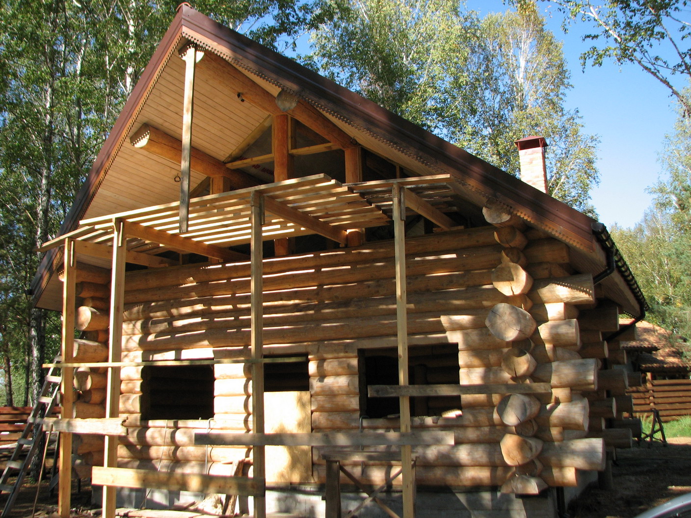

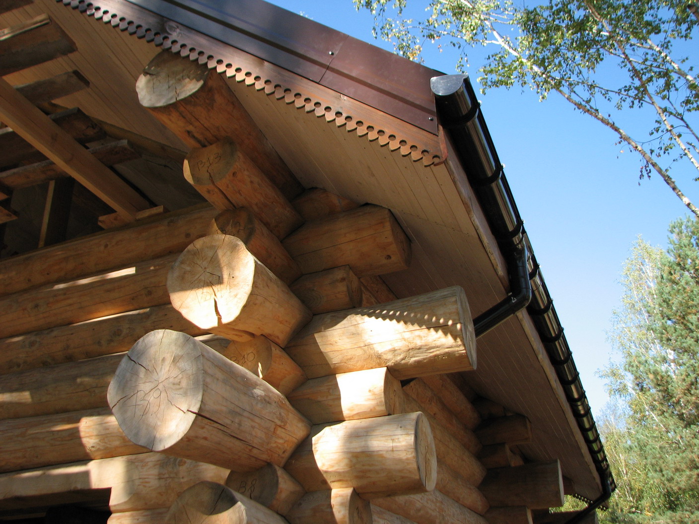

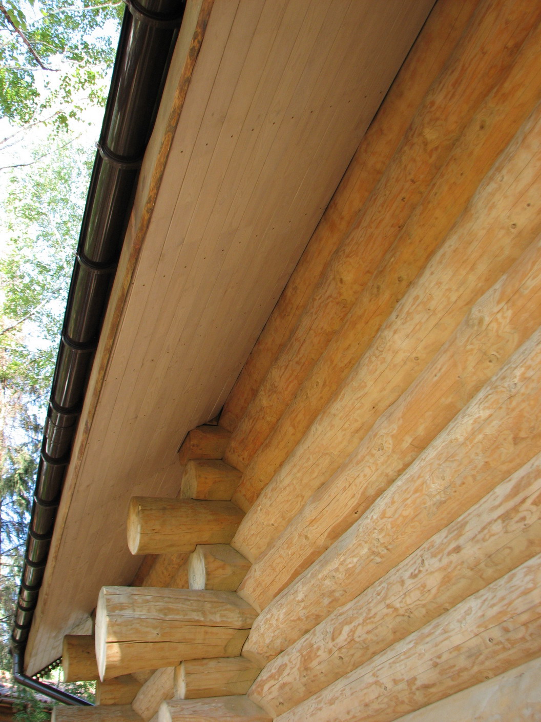

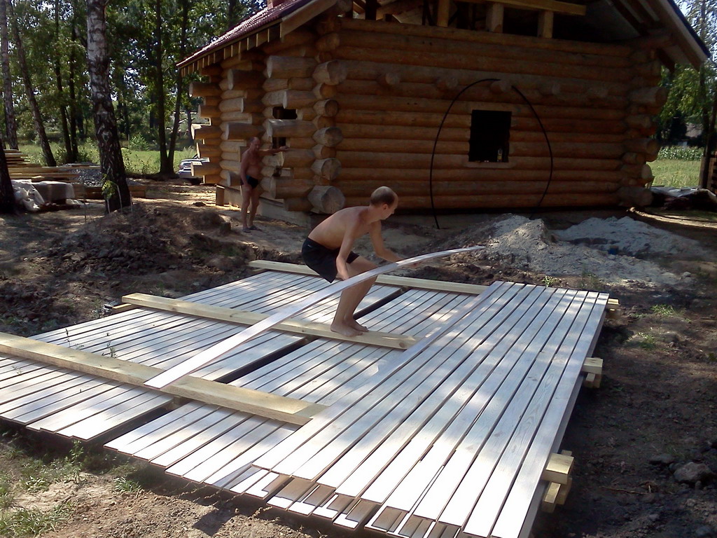

Ну наконец-то закончилась эпопЭя с крышей.
закончили вроде. (ну почти :D).

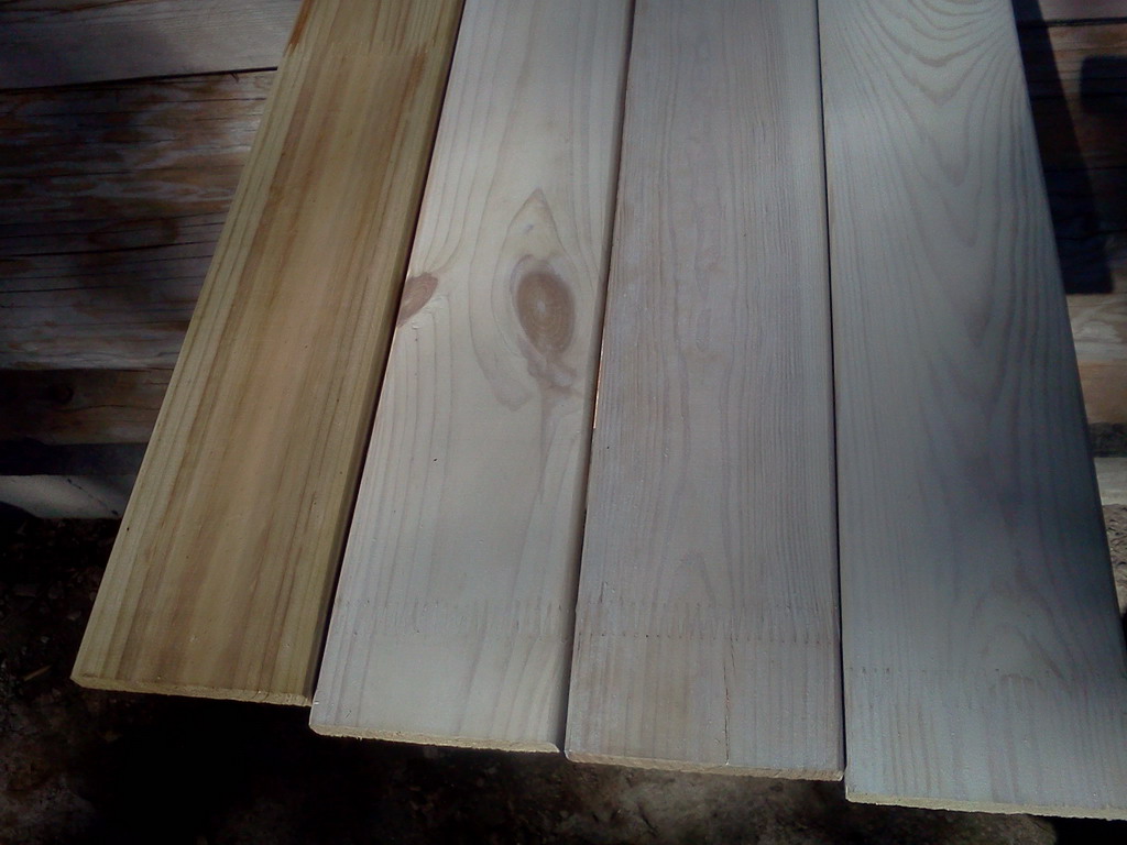

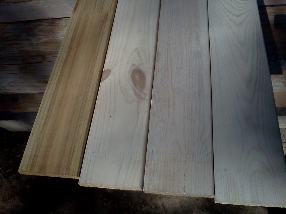

Хотел я бэлий-бэлий подшива - получил - почти белый.
Использовался Реммерс. НК-Лазурь.
в два слоя
Между слоями 24 часа сушки (як книжка пише)

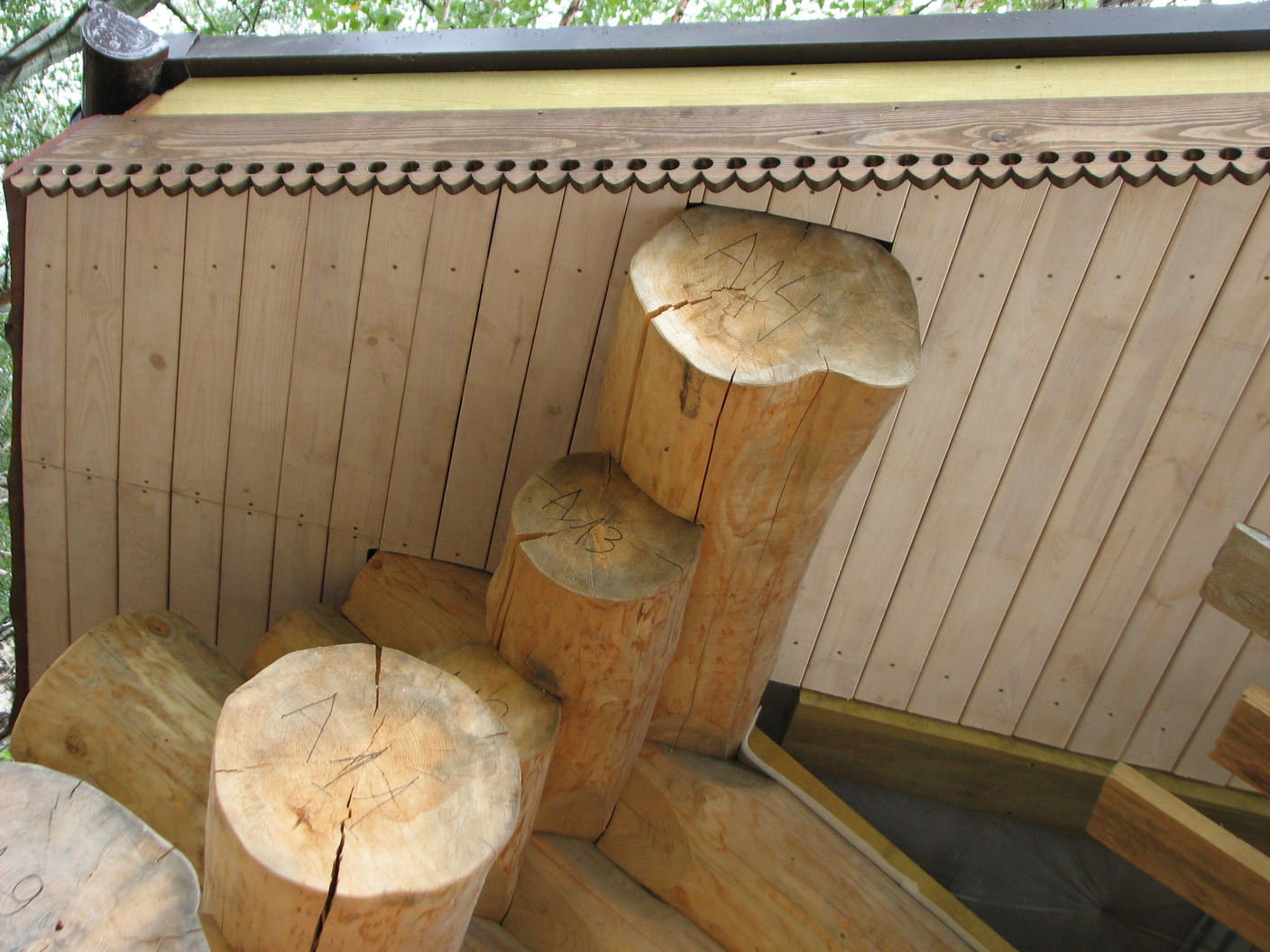

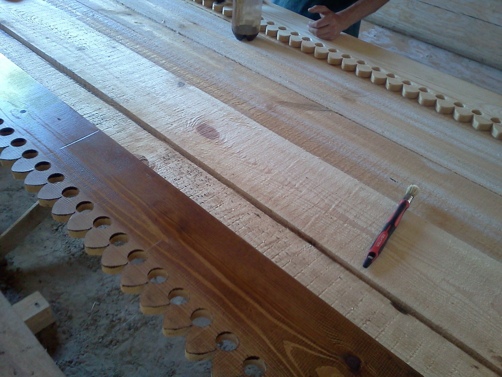

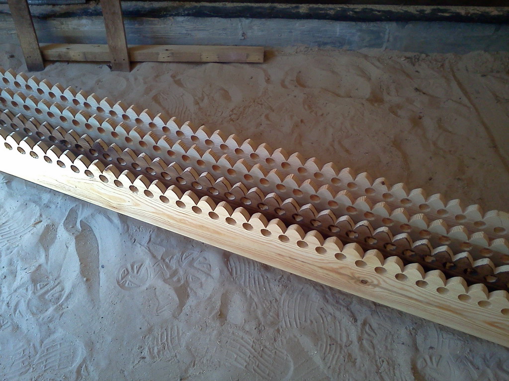

Паралельно искал Лобовую доску резную (на российских сайтах много продают, не дорого до 50 грн/м.п.)
на тот момен поиск внятных результатов не дал.
все кто имет станки ЧПУ рядили немыслимые цены с просчетом работы в дециметрах квадратных... и с финальными суммами далеко за тыщу у.е.
В итоге решил делать сам.
несложное лекало так чтоб попроще.
Дрель с перьевым сверлом 30мм. + лобзик + терпение + пару дней работы на свежем воздухе... результатом я доволен.
Сейчас имеем вот такое вот в итоге
Честно, интенсивностью белого цвета я недоволен. Просвечивает сосна (ИМХО) слишком сильно. Но пока еще стены не тонированы, на фоне темных стен (орех) контраст будет более виден - тогда можно будет сделать окончательный вывод.

Давай твои бойцы хоть пару досок на потолок прибьют, чтоб я мог прикинуть - как оно??? и я с огромным удовольствием поганяю фуцык с Арсенчиком на мего-лужайке, пока папа будет шарабанить барбекьЮ
Так-с... прошу мастер-класс по лобовой доске :rolleyes::rolleyes::rolleyes: - шашлык обеспечу, к шашлыку тоже...
Можно по шагово описать как она делалась и что за чем? :beer: Параметры исходной доски?
