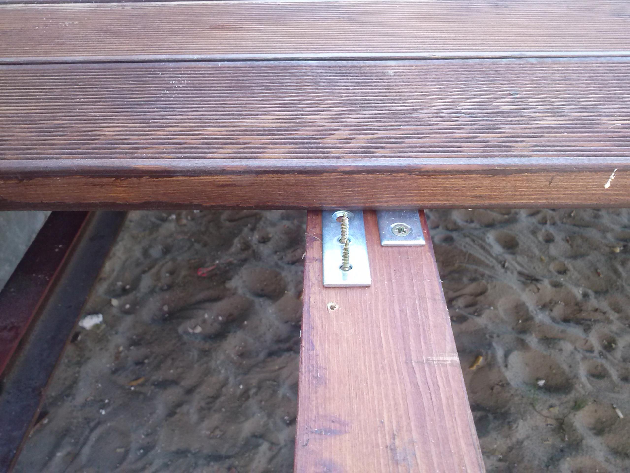

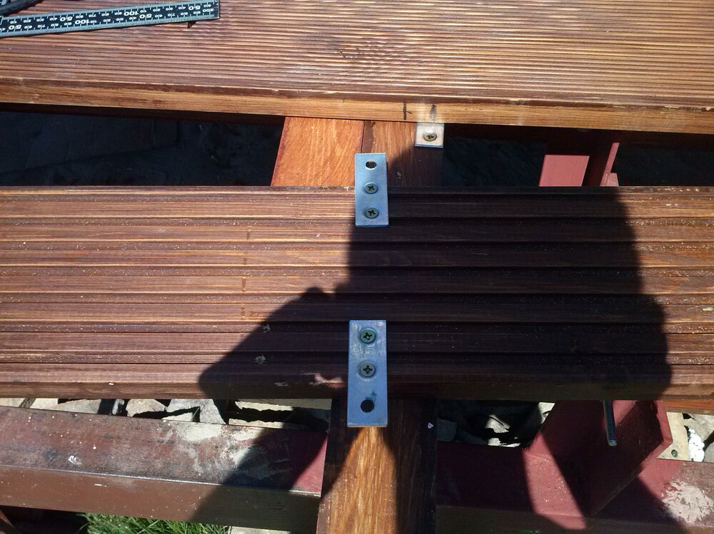

один из способов крепления доски .
да достаточно дешевый метод монтажа, но много мороки с накручиванием пластин + оцинковка сгнивает на открытой террасе лет через 7 (в среднем)
какие варианты будут надежней?
что касается дешевизны то ето спорный вопрос 30 пластин на квадрат по 2 гривены.
60грн. это еще не дорого...
надежнее всего это саморезом через доску (если смущают шляпки самореза сверху, то собирать секциями и притягивать с обратной стороны)
а так можно на клей еще...
оптимальнее всего когда доска идет со скрытым крепежом - но хороший крепеж и слово дешево не совместимы :(
1 толщинна оцинкования пластин 30 микрон в нашем климате прослужит 15 лет
2 что касается клея категорически нет, хватит на открытом воздухе хватит максимум на 2 года (переделывал клееную террасу)
