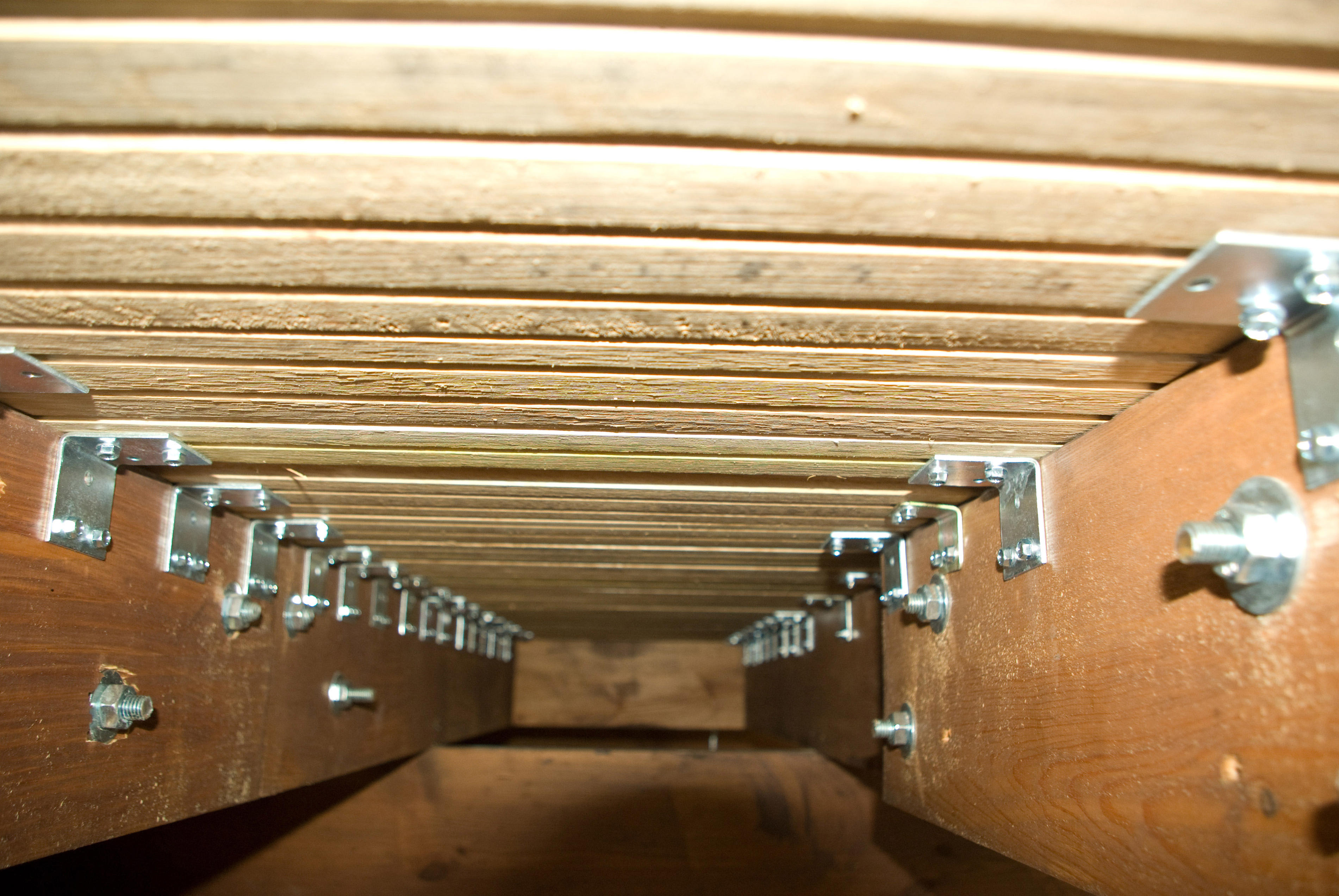

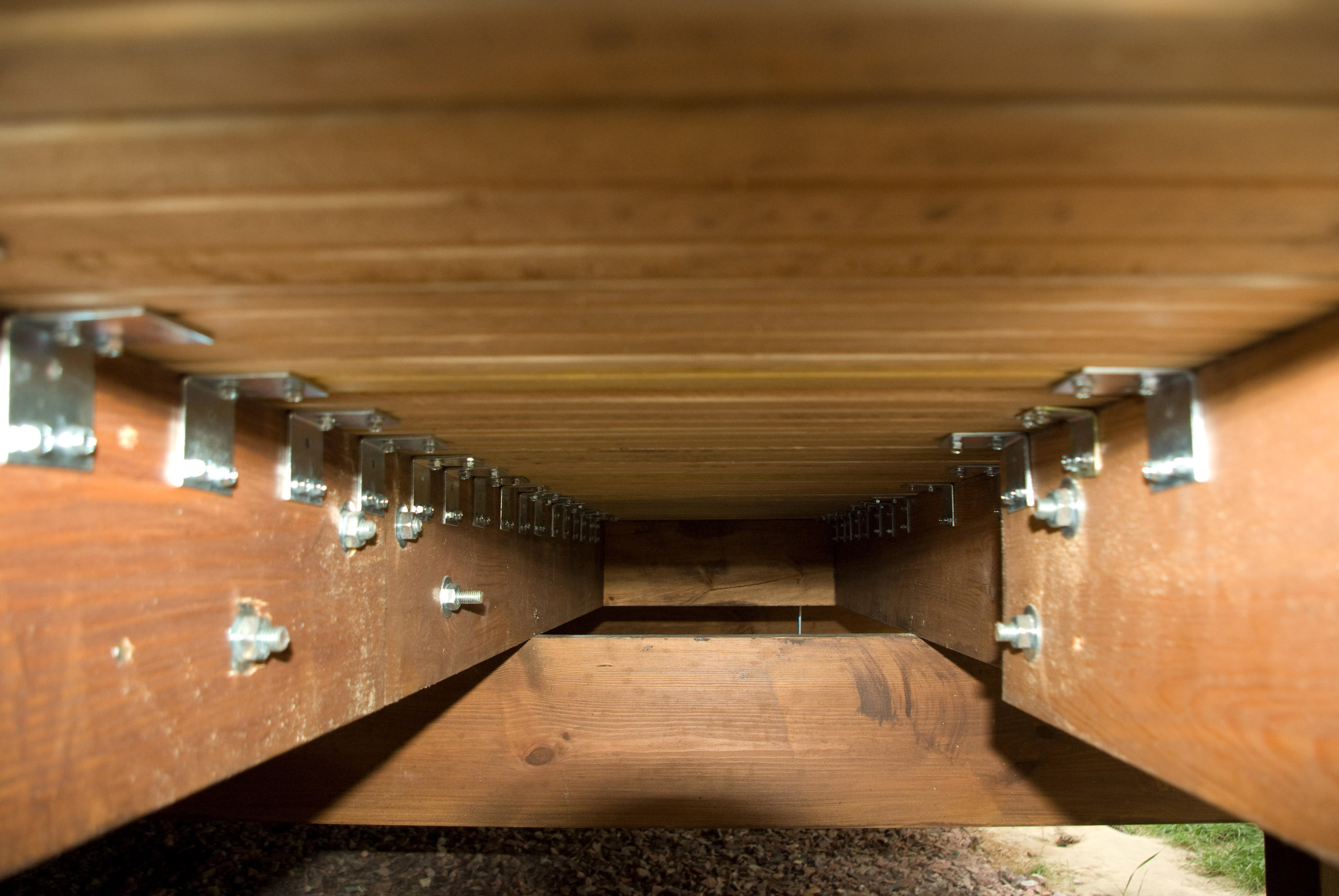

Тоже так думал делать, но подсмотрел один способ и буду делать вообще без шляпок сверху, и главное без дурацких шайб для скрытого монтажа :D

наверное методом "трапов" притягиваете саморезом через лагу с обратной стороны... набираете щиты и потом их укладываете...

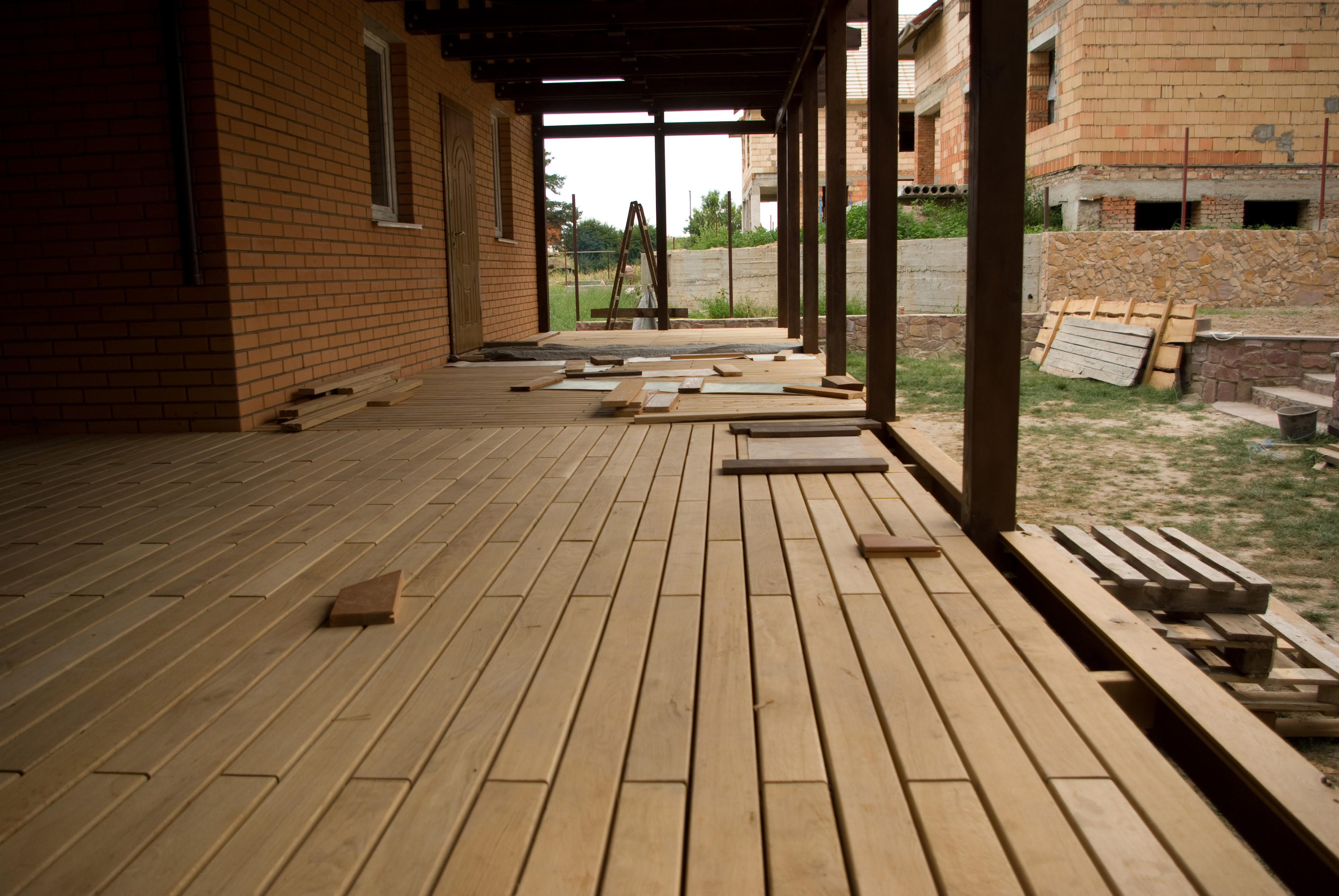

А вариант, что фоток у меня просто не было под рукой, во время написания поста вы не рассматривали?
Форумчане такие...... форумчане :lol:
З.Ы.
Фотки сделаны без ведома хозяев, так что если кто-то узнает свой домик, сорри. :lol:

Метод хорош. Но хорош только из эстетической точки зрения. Перерасход средств по крепежу - налицо. К тому же, со временем, крепления маленько расшатаются, доска немного изменит геометрию, а подтянуть будет весело и экзотично.
Я уже думал про это, но когда бюджет на террасу приближается к $10К, стоимость этих уголков это уже такая мелочь. Да и про стоимость вы забудете через год, а про шляпки шурупов в полу будете помнить постоянно :D
Вы бы ещё написали что для строительства террасы нужны и деньги...
угу... Также нужен родственник, у которого можно экпроприировать по тихому парочку упаковок того же крепежа...:lol: Для собственных нужд...
По теме - выбирается паз фрезером по периметру боковых граней доски, в паз вставляете нержавейку-шайбу нужной ширины, и нержавеющим шурупом(а лучше винтом по дереву с плоской шляпкой) к лаге. Прижим идет сразу двух соседних досок. Вскрыть при необходимости оную конструкцию можно элементарно, подтянуть при рассыхании древесины тоже. Творил в виде эксперимента на своей террасе. Но потом плюнул на тот рафинированно-неестественный вид и прикрутил сверху конкретными шурупами-нержавейкой с зенковкой (шурупы 100-120мм) У меня терасса с дуба 50мм и с досками разной ширины - от 90мм до 280мм ширины. Вид меня вполне удовлетворил. А если чо с доской за десяток лет станется, то всегда можно снять и пропустить через рейсмус, освежив поверхность.

Много не расскажу, так как терраса не моя, это дубовая террасная доска, по какой-то космической цене, более 500 грн за кв. метр.

А другие ракурсы самой терассы есть? Интересно как ее сваяли, каким образом крепили столбы, крышу и т.д.
