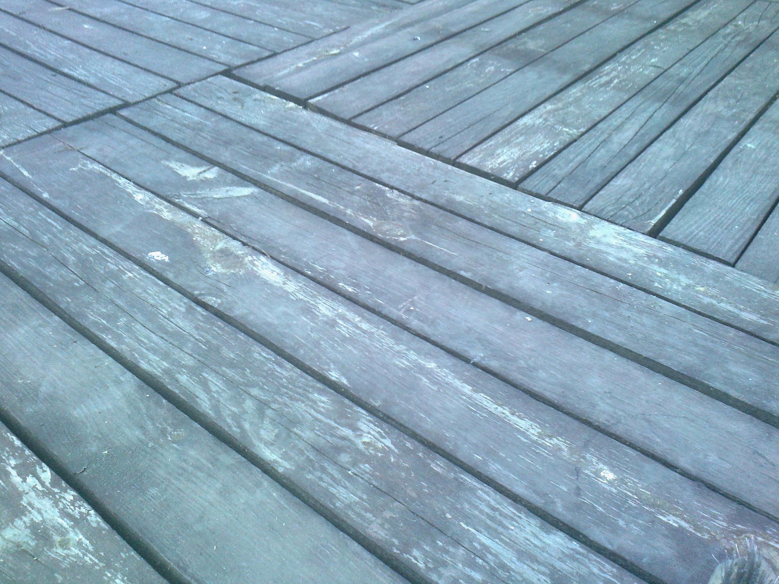

А это фото того ,что будет служить
доскам на этом фото лет 10, не меньше
нет таня. 3года
не верю :-)
или косой монтаж
или ничем не обработали
или не чем не обработали и свежепил (самый вероятный вариант)
не верю :-)
или косой монтаж
дело ваше. могу в диску сбросить номер заказчика.я констатирую факт
или косой монтаж
косой монтаж + вскрыто какой-то пленкообразуюзей хренью по сырому.
Уже упомянутый поддон в свинарнике выглядит как дворцовый паркет на фоне данного примера.
дайте лиственницу или мербау в кривые ручки "мастеров" и не такое уивидите.
Но, согласен, сырую сосну испортить легче, чем уже вскрытый-промореный с завода тик. ))
на фото палубах доска (ее пропускают через станок сухой) слава то что у вас стоит сруб не значит что вы дока в деревообработке. кто то может послушать вас и получить то что на фото. сразу говорю что доска без навеса на ней лежал снег и капал дождь толщиной 30 мм
Кэп, с этим никто не спорит. Может приведете критерии, как людям узнать доку по постам на форуме и правильно выбрать глас, к которому можна прислушаться?
А вот это уже предъява. попрошу. кто-т может и вас послушать и тоже получить такое-же, ка на фото.
Я за правильный монтаж и пропитку/вскрытие правильными составами.
Готов поспорить, что моя личная терасса из простой обрезной Сосны - спроектированная и собранная не докой в деревообработке не будет выглядеть как на фото.
Вы из тех людей кому главное поспорить...,даже не до конца разбираясь в теме спора.
Успехов Вам,я не одну такую террасу как на фото видел....:)
Ну а вы, судя по всему, из тех, кто навешивает ярлыки, даже не доконца разбираясь в позиции оппонента.
Вам тоже успехов в созерцании таких терасс как на фото.
