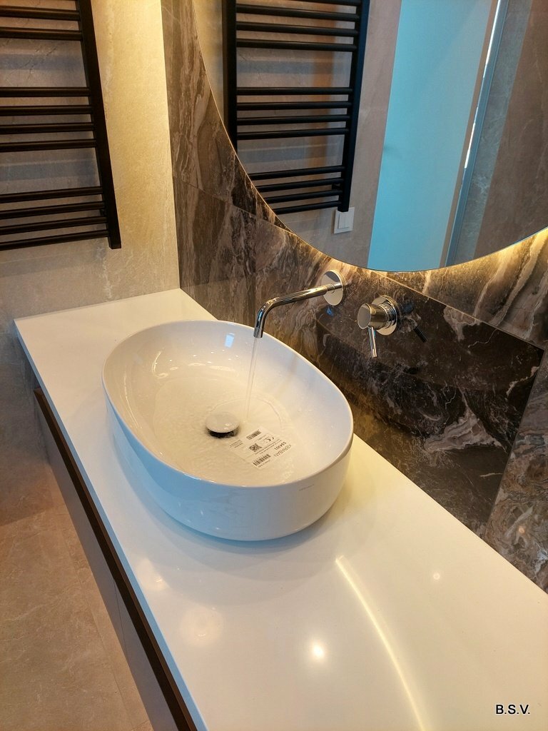

Дорофеев Сергей Опубліковано: 27 жовтня 2025 Поділитись Опубліковано: 27 жовтня 2025 (змінено) 15 минут назад, outdoor24 сказал: доволі естетично. Эргономика. Вы правша? (85-90% людей правша) А значит правилами хорошего тона у дизайнера лейка слева - ручка крана справа. Это не я выдумал. Это основы дизайна ванной комнаты. Такого можно добиться только с использованием смесителя скрытого монтажа. Монтировать встроенный смеситель и лейку рядом - просто "дорого/богато" Змінено 27 жовтня 2025 користувачем Дорофеев Сергей Виноват. Исправил. Посилання на коментар Поділитися на інших сайтах More sharing options...
outdoor24 Опубліковано: 27 жовтня 2025 Поділитись Опубліковано: 27 жовтня 2025 (змінено) 10 хвилин тому, Дорофеев Сергей сказав: Монтировать встроенный смеситель и лейку рядом - просто "дорого/богато" Так питання тоді не до змішувача прихованого монтажу, як такого, а до розміщення вивода під лійку. Доречі, з такою логікою як у вас, то і душові змішувачі прихованого монтажу не мають бути поруч з виводом шлангу. А це є стандартним рішенням, щоб не зменшувати простір душової зони виступаючими деталями. Змінено 27 жовтня 2025 користувачем outdoor24 Посилання на коментар Поділитися на інших сайтах More sharing options...
Дорофеев Сергей Опубліковано: 27 жовтня 2025 Поділитись Опубліковано: 27 жовтня 2025 4 минуты назад, outdoor24 сказал: Так питання тоді не до змішувача прихованого монтажу, як такого, а до розміщення вивода під лійку. Именно. Ручка и лейка рядом - отпадает смысл смесителя скрытого монтажа. Но для людей которые смонтировали себе котельную и распределительный щит это не имеет никакого смысла. Уважаемый outdoor24 это не к вам. P.S сказанное про эргономику не относится к мусульманам. Но там совсем другое. Запрет не имеющий отношения к эргономике Посилання на коментар Поділитися на інших сайтах More sharing options...
outdoor24 Опубліковано: 27 жовтня 2025 Поділитись Опубліковано: 27 жовтня 2025 2 хвилини тому, Дорофеев Сергей сказав: Ручка и лейка рядом - отпадает смысл смесителя скрытого монтажа. Так зміст не лише у гнучкості. Це ж іще і мінімалістичний дизайн. Нахіба у душовій зоні 90см зайві деталі на стіні? А якщо додатково верхній душ або вилив у ванну? Ви якось трохи шаблонно думаєте. Посилання на коментар Поділитися на інших сайтах More sharing options...
Дорофеев Сергей Опубліковано: 27 жовтня 2025 Поділитись Опубліковано: 27 жовтня 2025 14 минут назад, outdoor24 сказал: душові змішувачі прихованого монтажу не мають бути поруч з виводом шлангу. Нежто я не понимаю? Тут тоже эргономика. Отвести вывод шланга вниз - шланг лежит на полу. Вверх - не дотянешься к лейке. Вбок сколько угодно, а смысл? А ещё смеситель душа встроенного монтажа позволяет забросить лейку на потолок и смонтировать "тропический душ". Но тогда прийдется трахаться с высотой душевой кабины. Эти нюансы знает только тот кому приходилось работать с "лютыми" дизайнерами. А так, да. "А разве так можно было?" Посилання на коментар Поділитися на інших сайтах More sharing options...
Дорофеев Сергей Опубліковано: 27 жовтня 2025 Поділитись Опубліковано: 27 жовтня 2025 8 минут назад, outdoor24 сказал: Нахіба у душовій зоні 90см зайві деталі на стіні? Простите за личный вопрос. У вас ванна или душевая кабина 90 см? Посилання на коментар Поділитися на інших сайтах More sharing options...

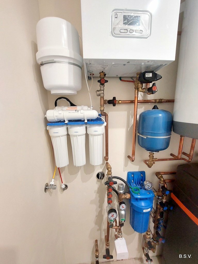

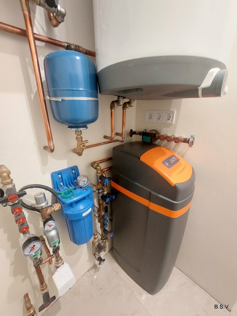

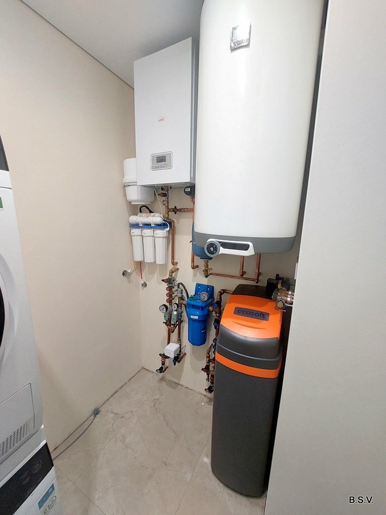

B.S.V. Опубліковано: 11 січня Автор Поділитись Опубліковано: 11 січня Вузол трикімнатної квартири. 3 1 Посилання на коментар Поділитися на інших сайтах More sharing options...

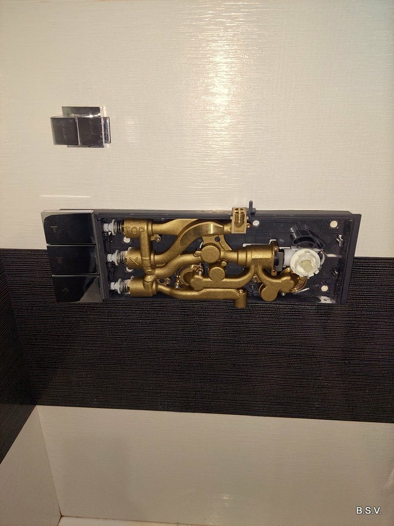

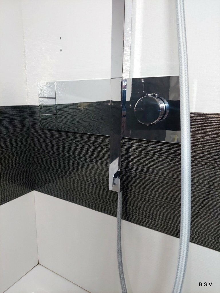

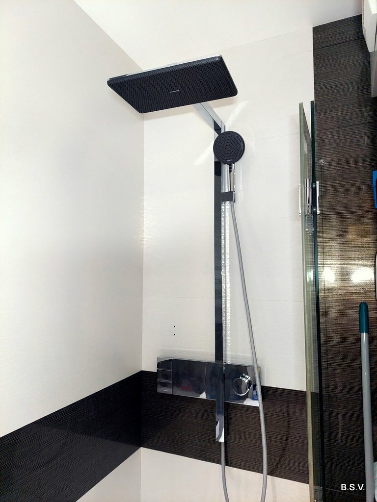

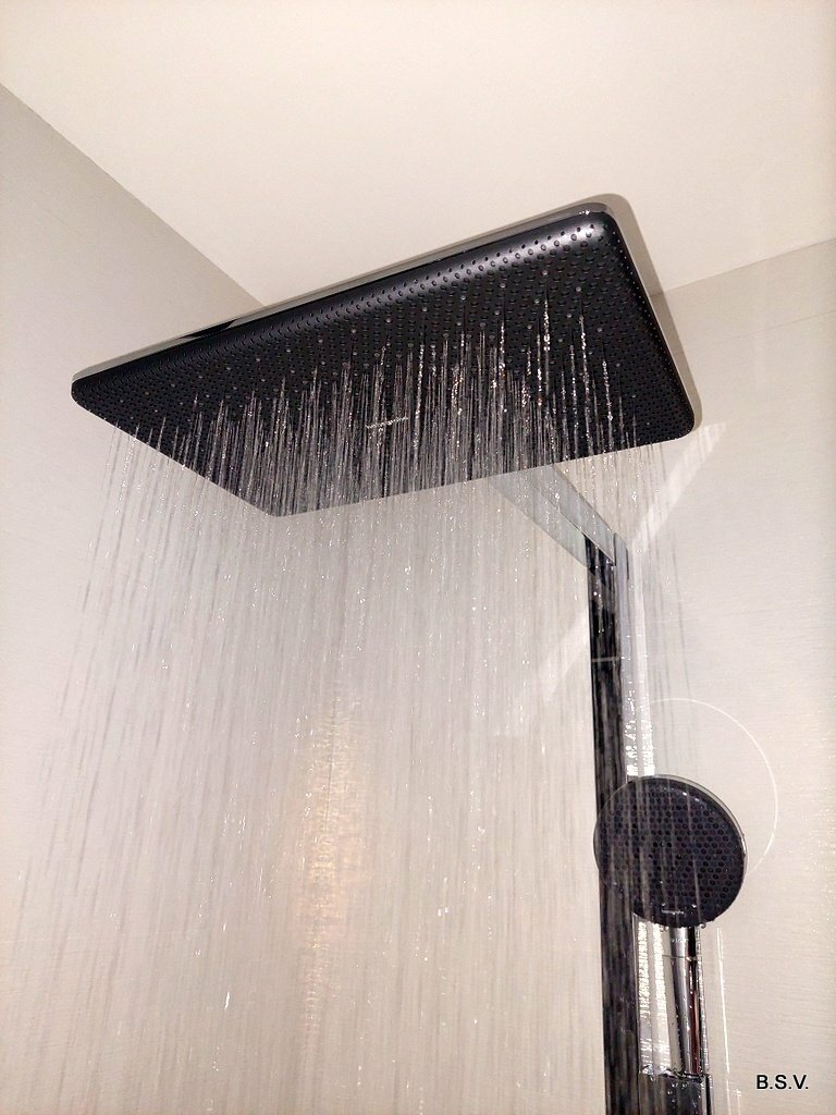

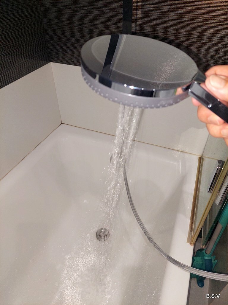

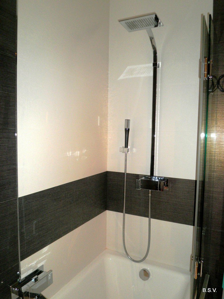

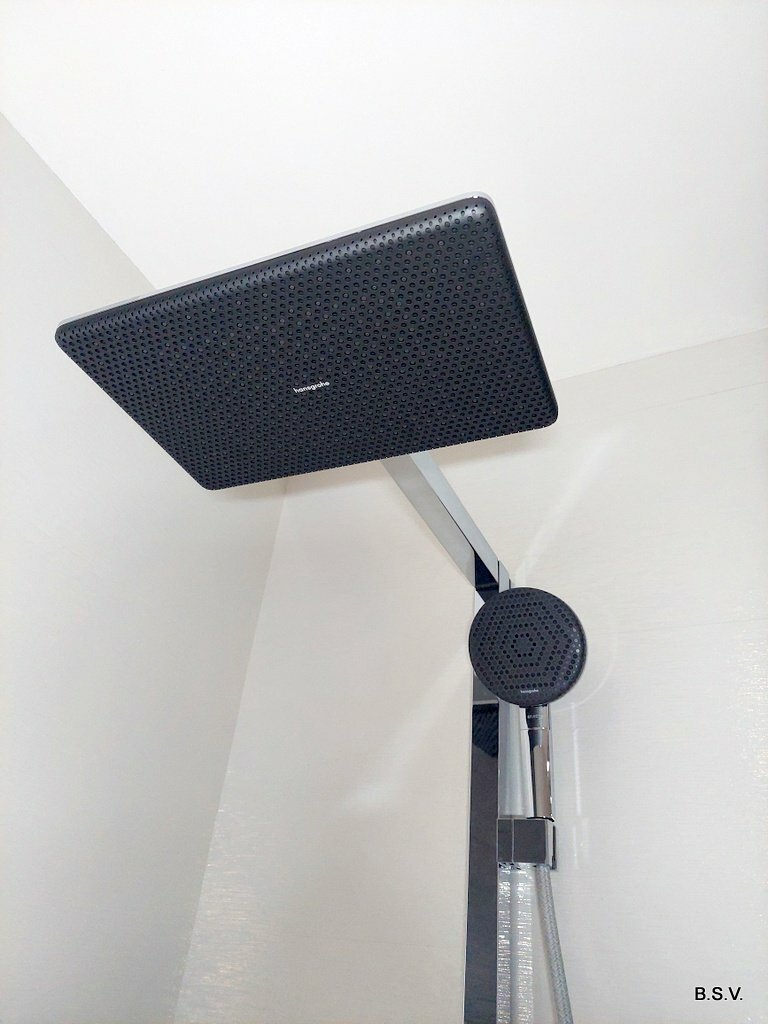

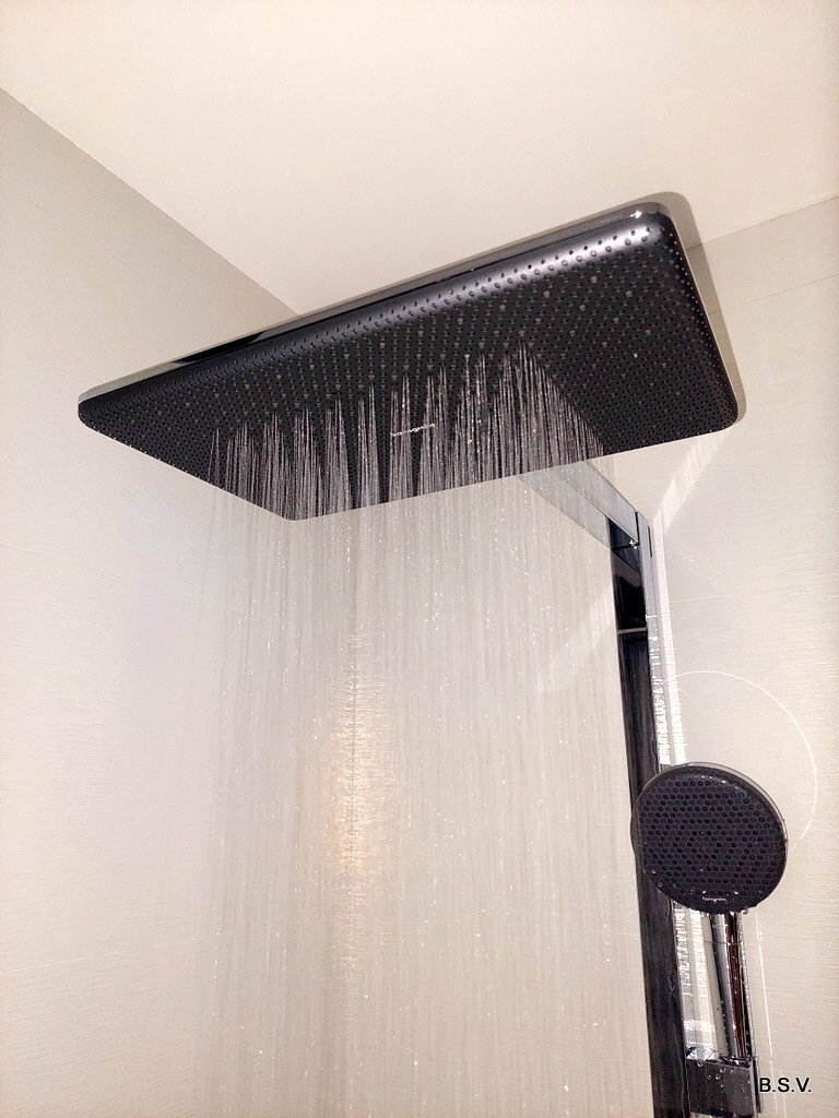

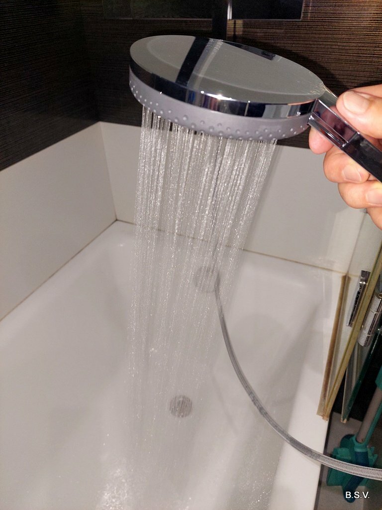

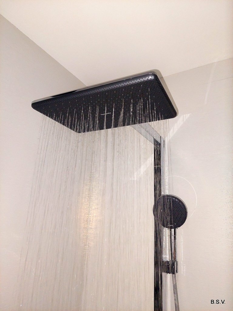

B.S.V. Опубліковано: 13 березня Автор Поділитись Опубліковано: 13 березня Із серії «було-стало». Дамікса відслужила 18 років. Але від хімії стало злізати покриття, та і вода стала йти гірше. Захотілося новенького. Тому зробив заміну на душову систему hansgrohe Raindance Alive Q 210/340 2jet з ShowerSelect Comfort, 24590000 хром 5 Посилання на коментар Поділитися на інших сайтах More sharing options...

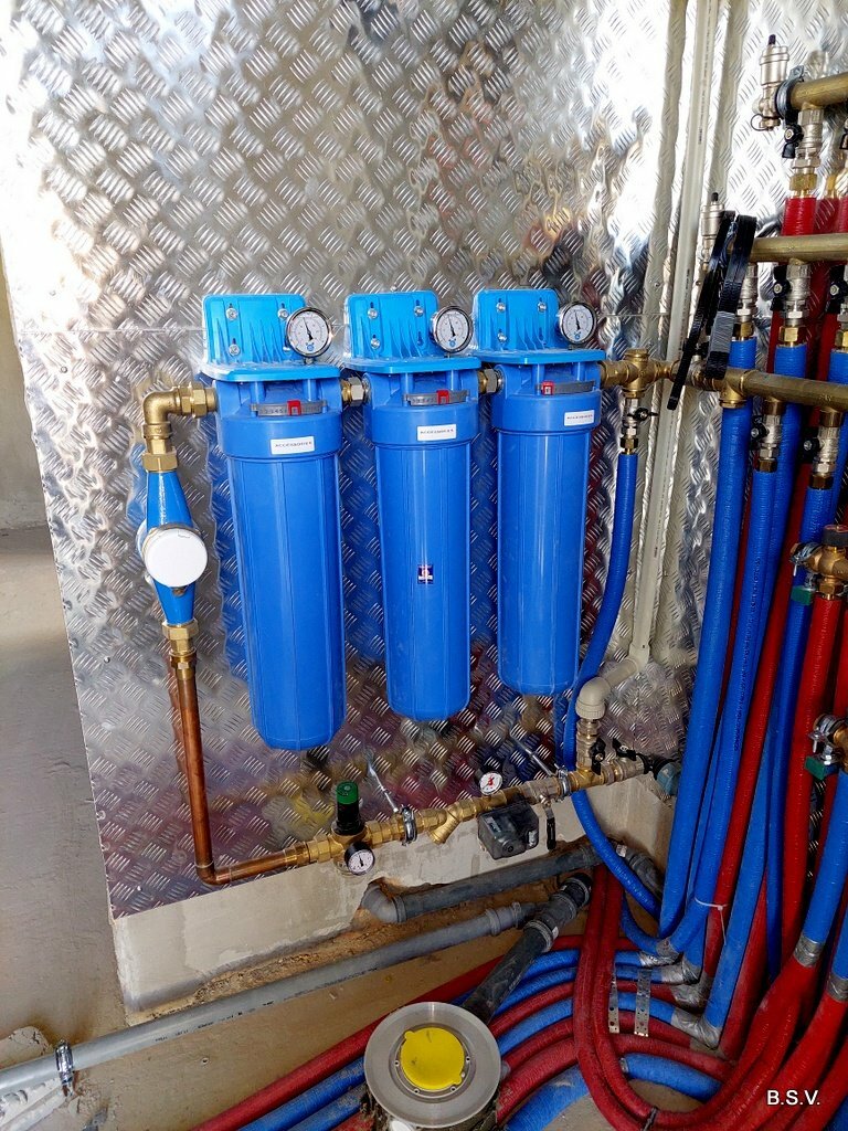

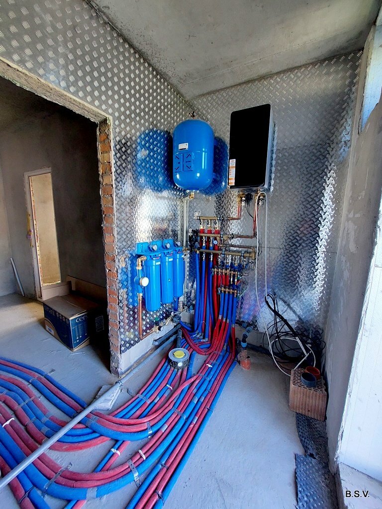

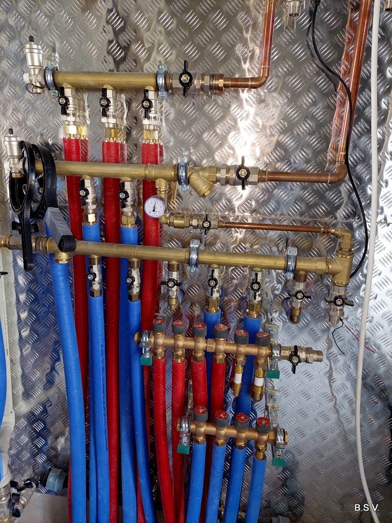

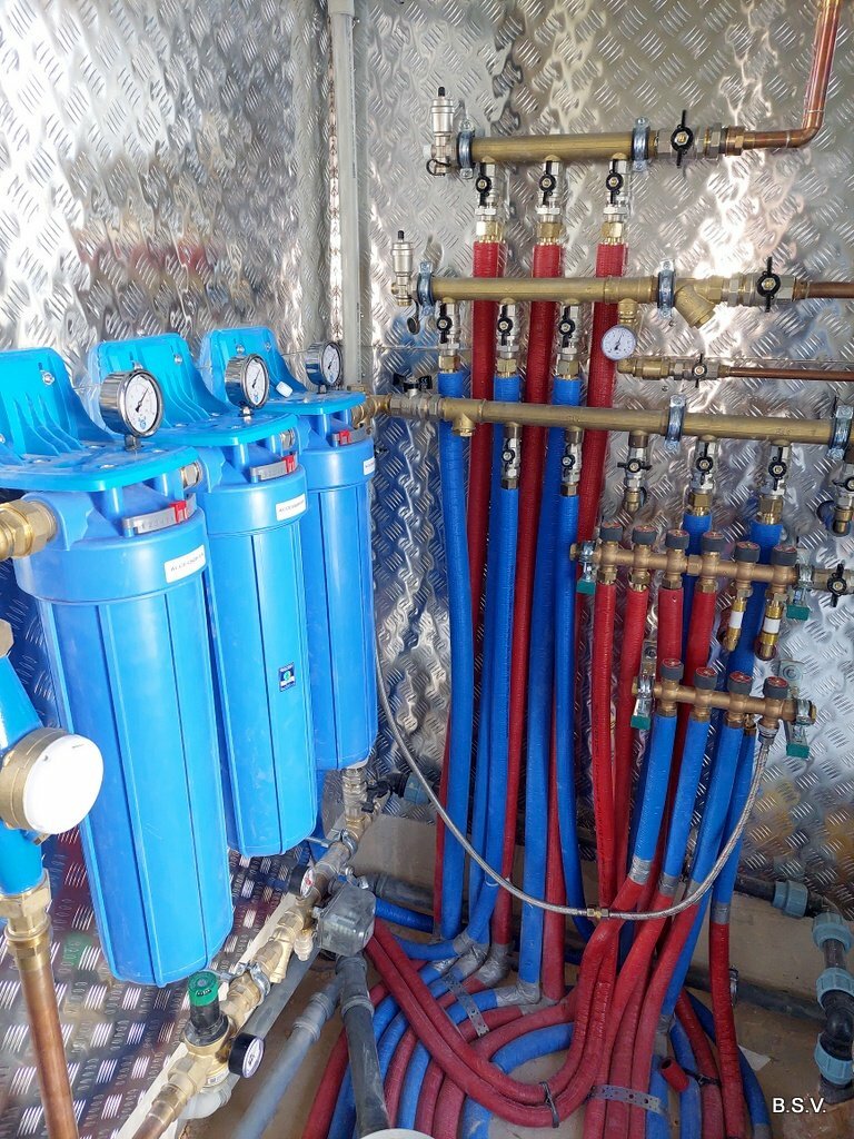

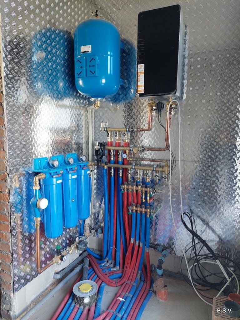

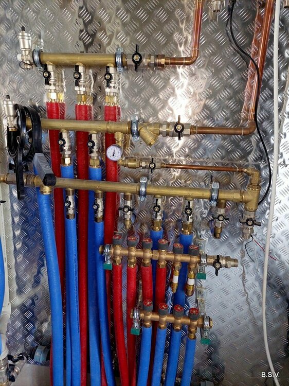

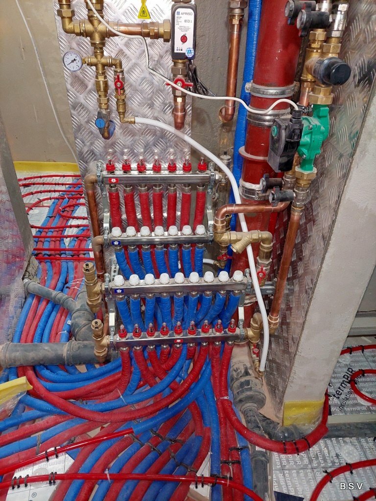

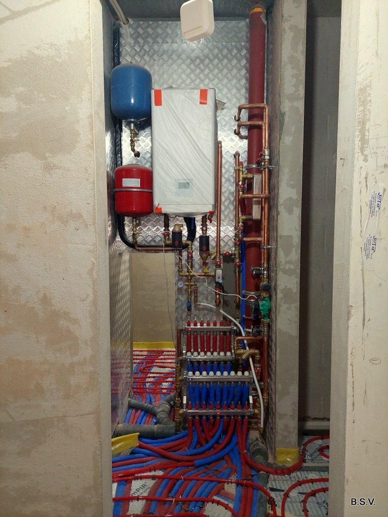

B.S.V. Опубліковано: 23 березня Автор Поділитись Опубліковано: 23 березня Чорновий монтаж 2-поверхового будинку. З контури опалення: тепла підлога, радіатори першого і другого поверхів. Електрокотел. Також планується тепловий насос і газовий котел. Поки три «Big Blue» (тимчасові) , і трійники з заглушками і байпасом на водоочистку. Шість контурів холодного і гарячого водопостачання, 4 контури рециркуляції. Планується напольний комбінований бойлер. Тимчасово використовується 100 літровий електричний з термозмішувальним клапаном. 1 1 Посилання на коментар Поділитися на інших сайтах More sharing options...
DraVVa Опубліковано: 23 березня Поділитись Опубліковано: 23 березня то метал на стінах? а нащо ? Посилання на коментар Поділитися на інших сайтах More sharing options...
B.S.V. Опубліковано: 6 квітня Автор Поділитись Опубліковано: 6 квітня Алюміній. Використовується, коли ще немає фінішних робіт, а обладнання необхідно змонтувати. До речі, дешевше, ніж плитка. 2 Посилання на коментар Поділитися на інших сайтах More sharing options...

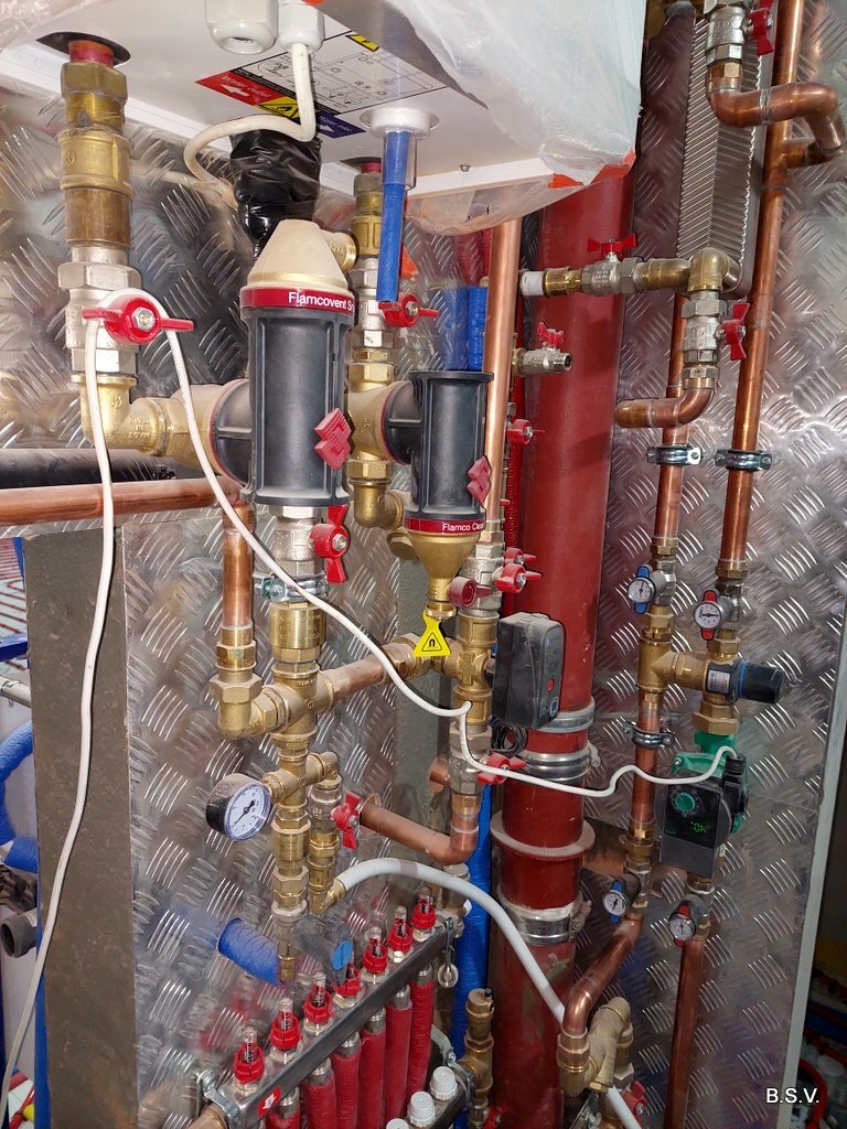

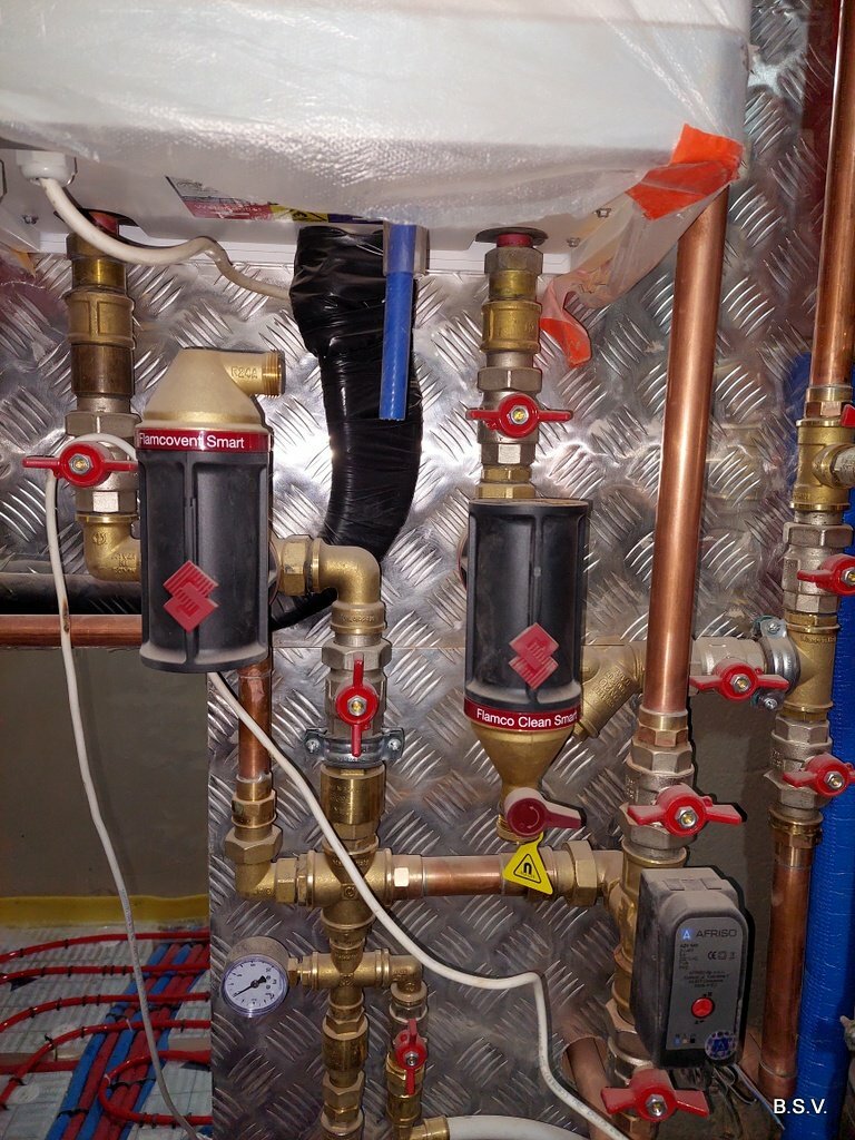

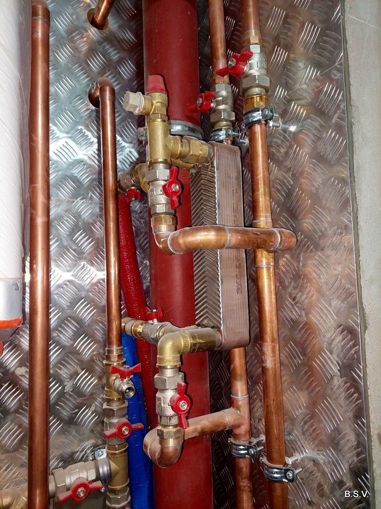

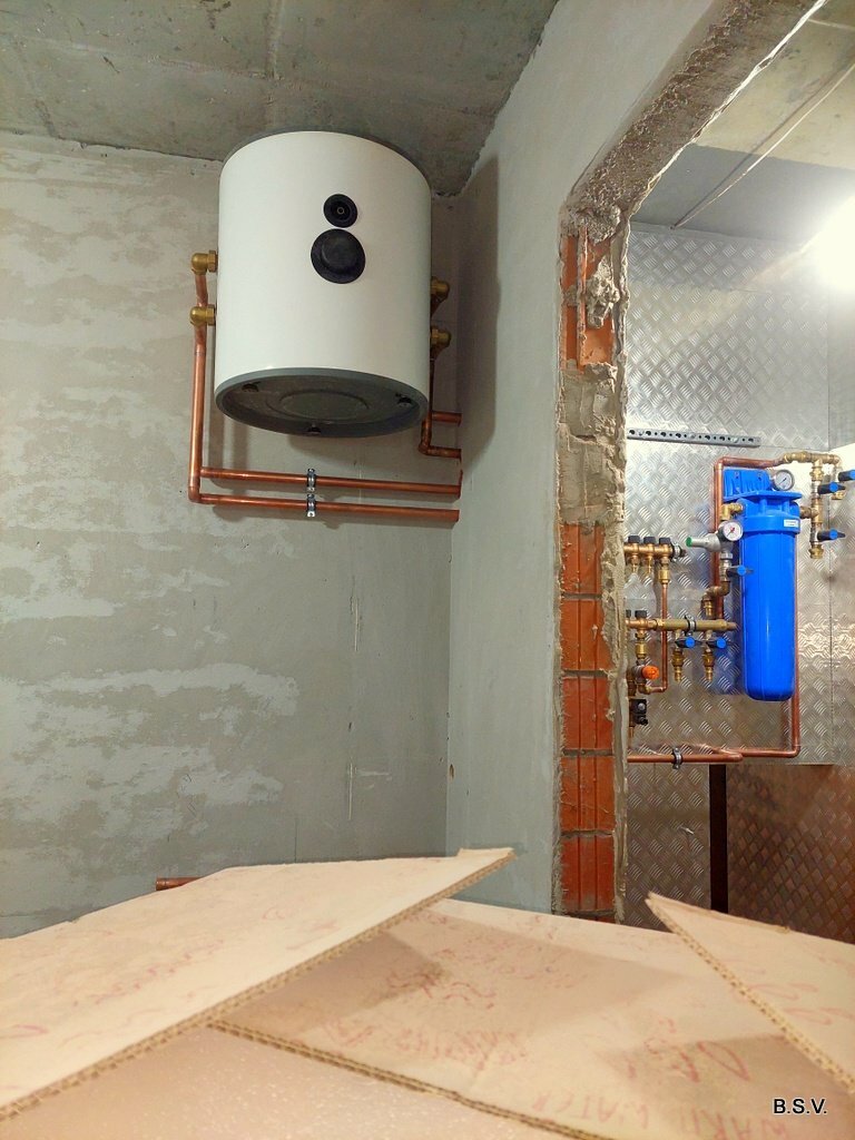

B.S.V. Опубліковано: 14 травня Автор Поділитись Опубліковано: 14 травня Квартира в одному із ЖК Київа. Опалення реалізовано на базі центрального опалення від кришної паливної через теплообмінник і теплового насосу «повітря-вода». 9 контурів теплої підлоги і 7 контурів теплих стін. Місця малувато, тому буфер ТН прийшлося переносити в друге приміщення. 4 1 Посилання на коментар Поділитися на інших сайтах More sharing options...

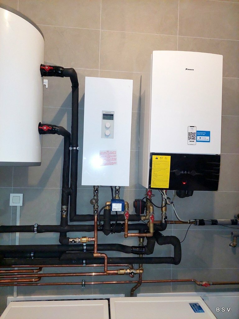

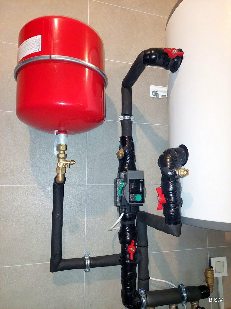

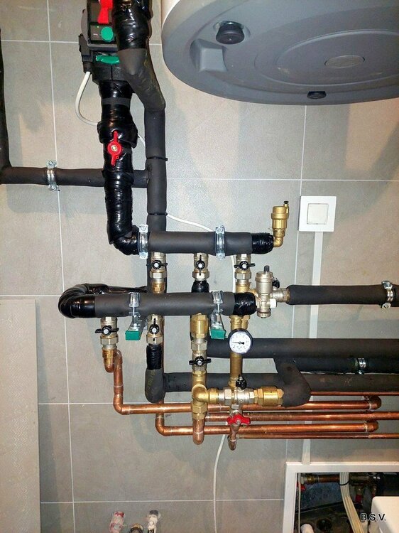

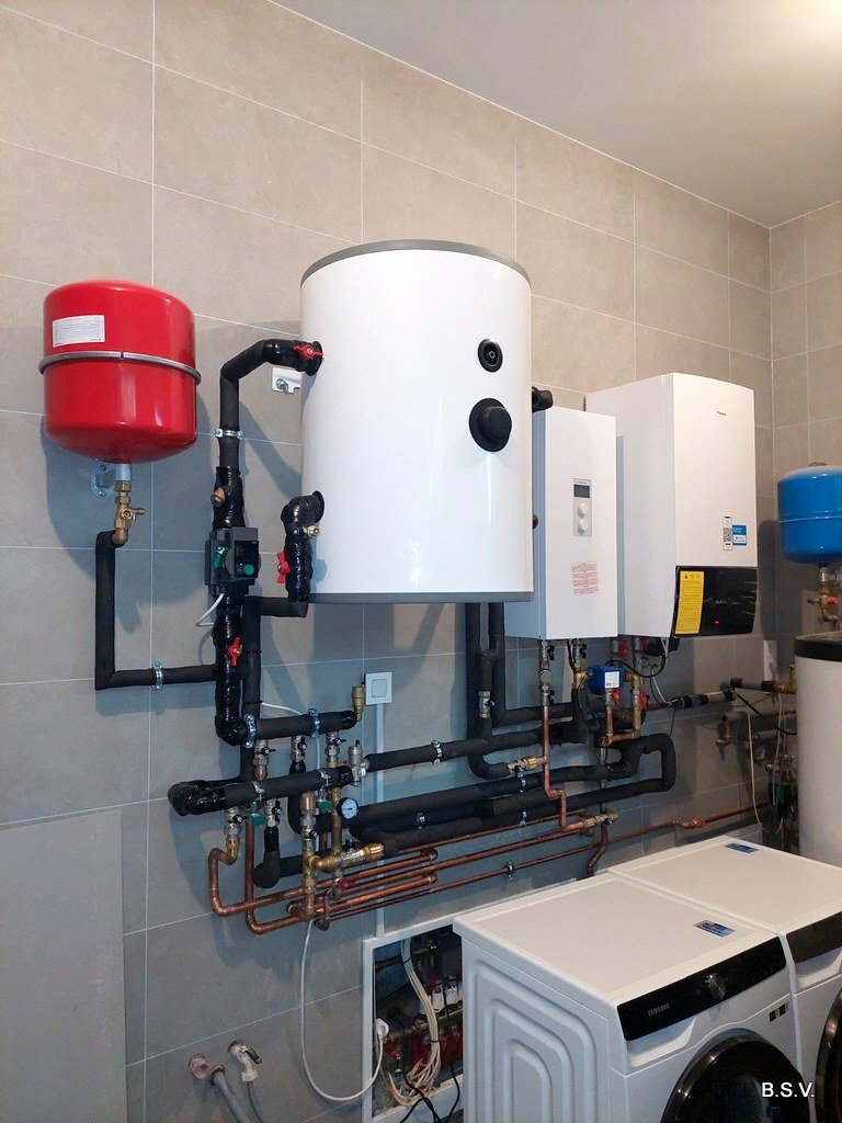

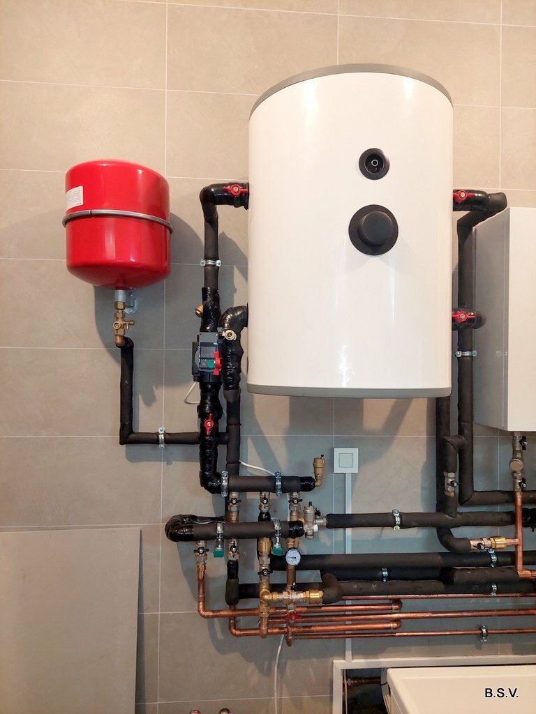

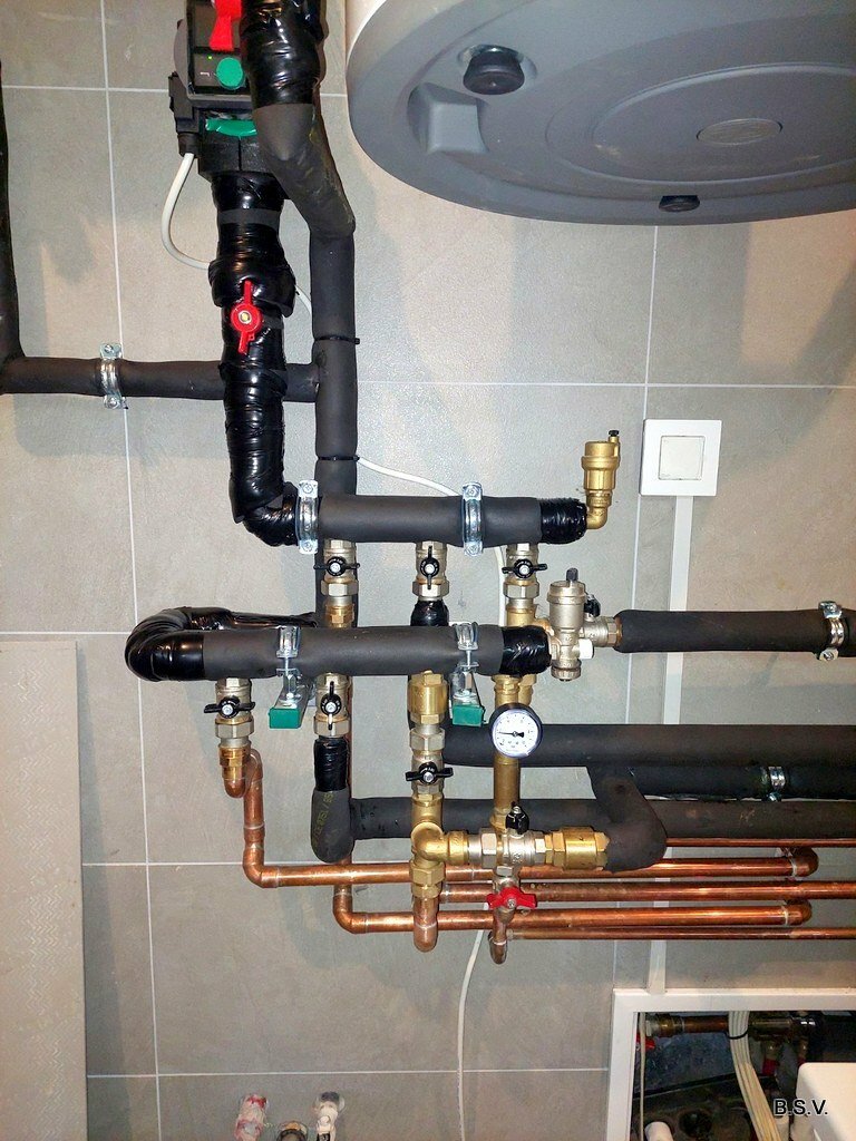

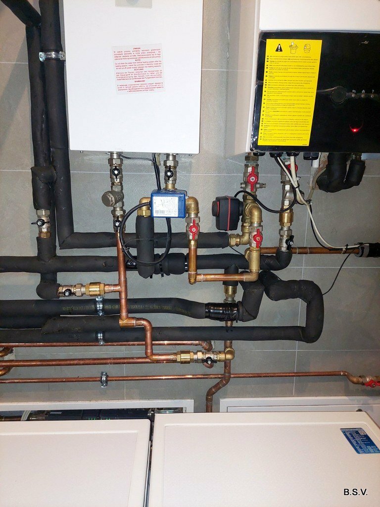

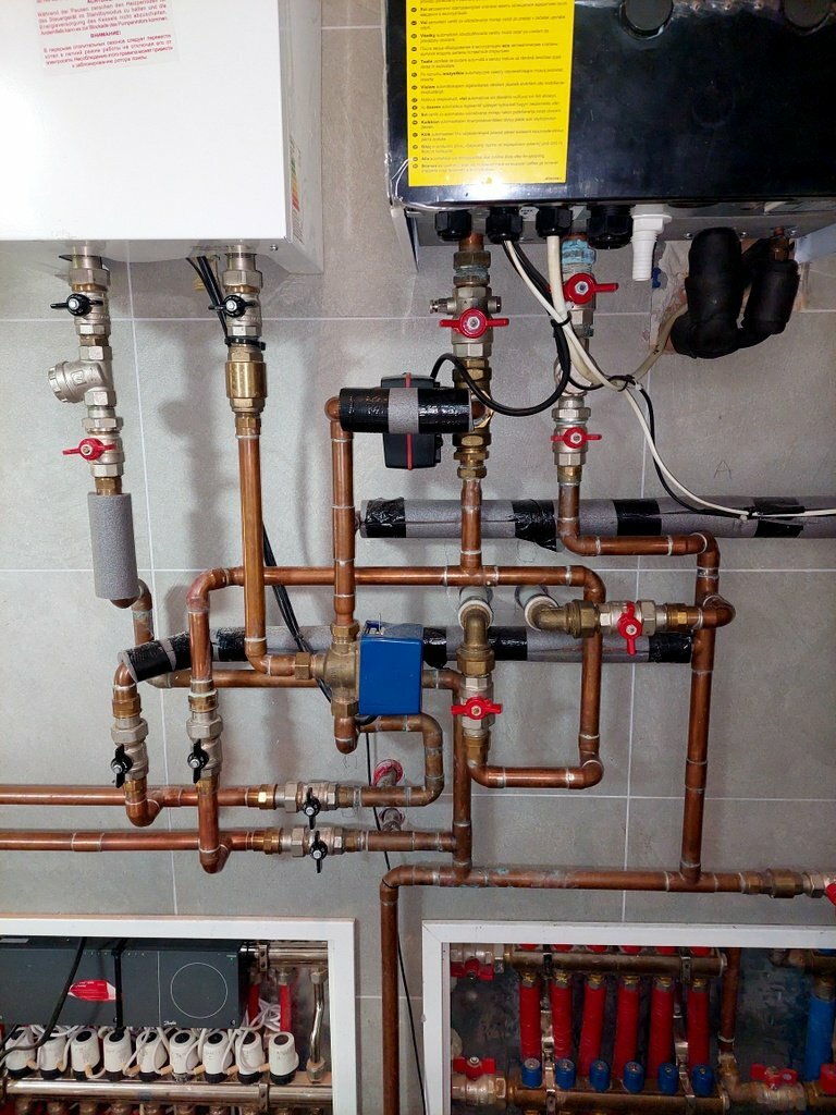

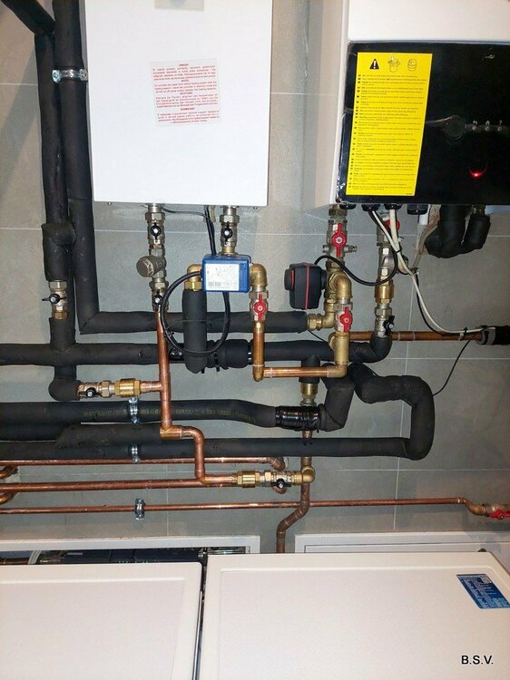

B.S.V. Опубліковано: 23 години тому Автор Поділитись Опубліковано: 23 години тому Попередній монтаж паливної на базі теплового насосу Daikin (тепло-холод) і електричного котла Kospel був виконаний трохи недобросовісно. Були проблеми зимою в розморозці зовнішнього блоку, літом недостатньо холоду. Останнє фото, як було "до". Було поставлено технічне завдання: при мінімальній автоматизації організувати роботу приладів, як синхронно, так і кожного окремо, на максимум режимів. Для коректної роботи ТН був змонтований буфер, подача теплоносія і холоду були розділені на контури, організована «літня» схема нагріву бойлера і холоду на фанкойли, значно покращена гідравлячна схема, перероблено підживлення системи. Задоволення замовника виконаною роботою- приємний бонус помимо оплати. 1 1 Посилання на коментар Поділитися на інших сайтах More sharing options...
