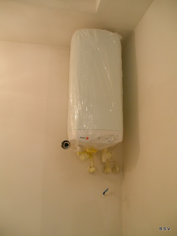

Какой зазор между верхом бойлера и потолком?
Чтобы оделся на крюки.
Для страховки даем 30 мм, но иногда приходиться делать и 10 мм.

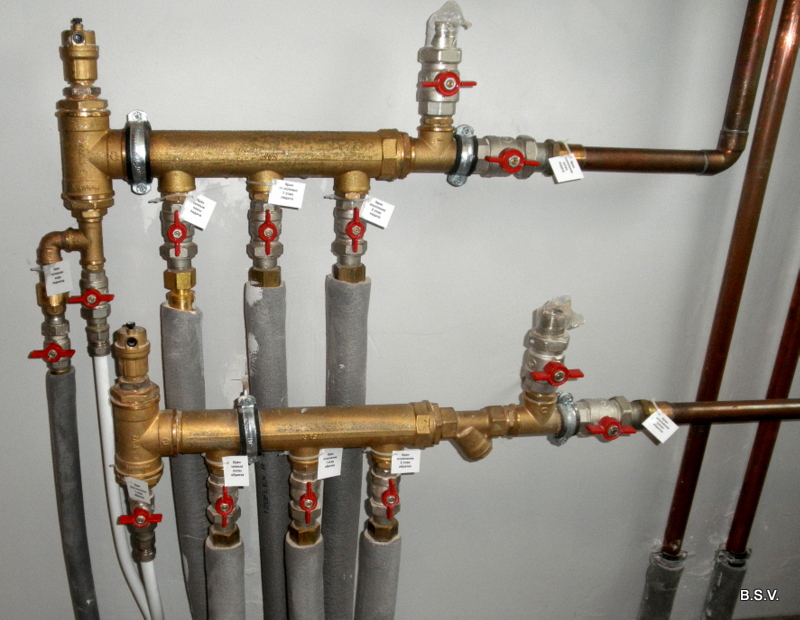

Трубопроводы- ТЕСЕ, мультибоксы PTL-Heimeier, радитоары-турецкие Е.С.А., котел с бойлером Vaillant.

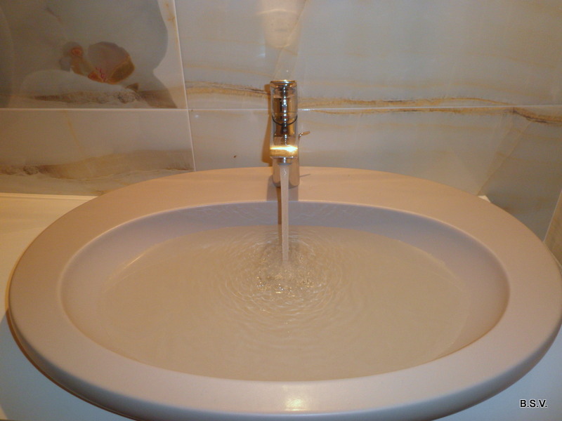

На 1 фото-качество воды с 48 м. в Гатном.

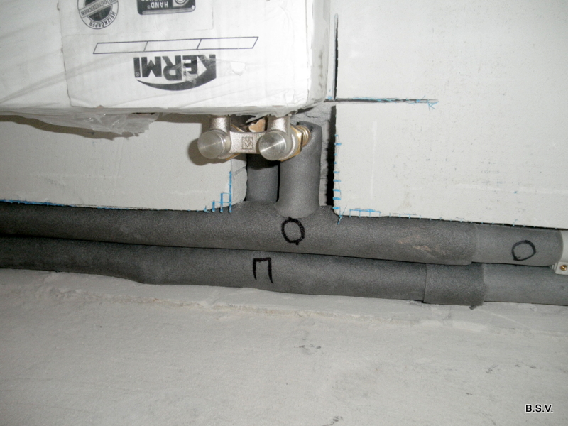

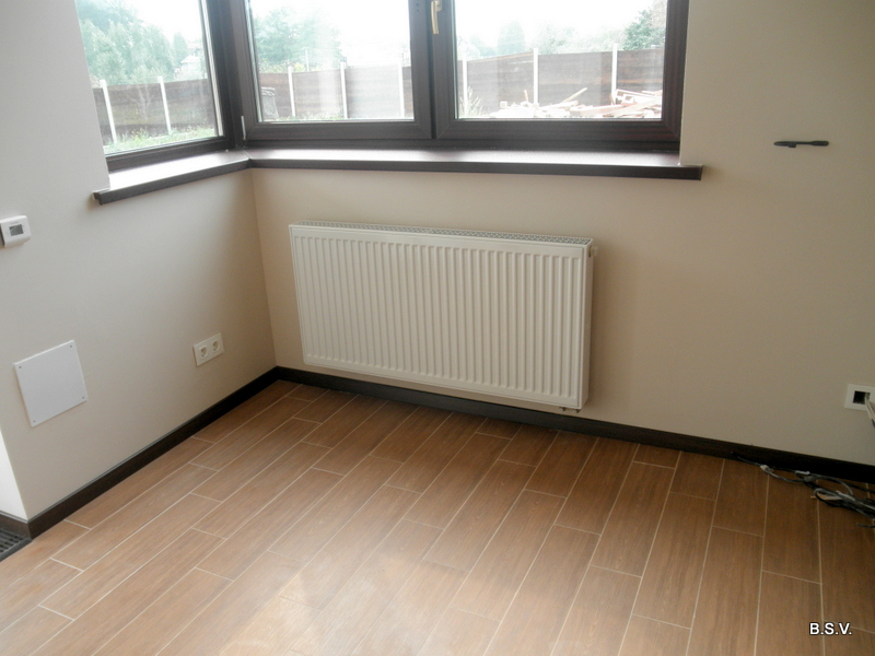

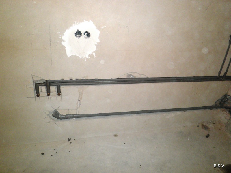

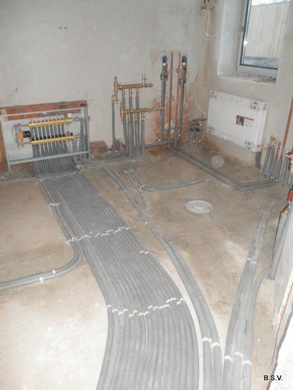

схема подключения радиаторов была заменена с "нижнего из пола", на "нижнее со стены"
ну почему, почему я не подумала над таким вариантом раньше :( смотрится просто идеально

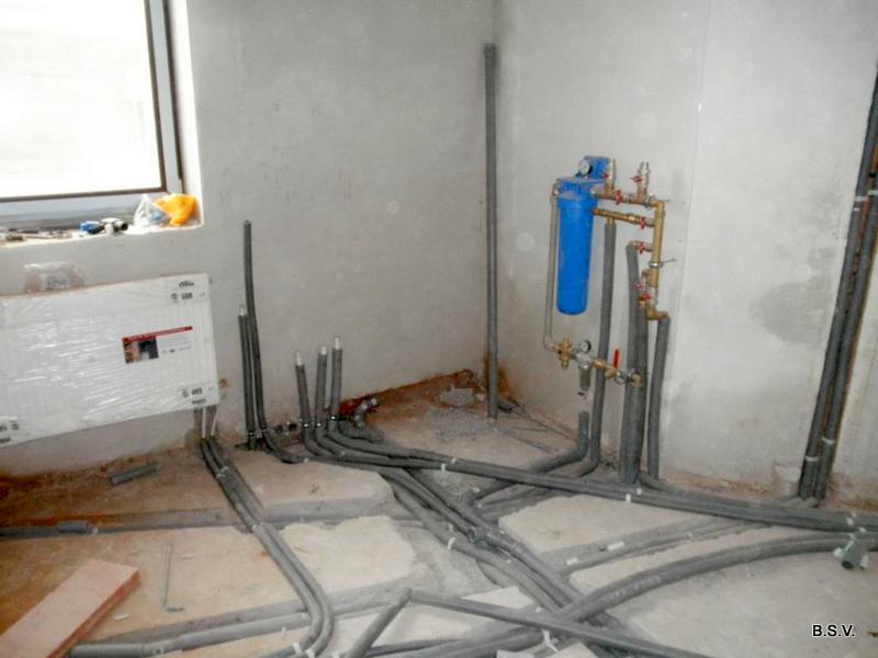

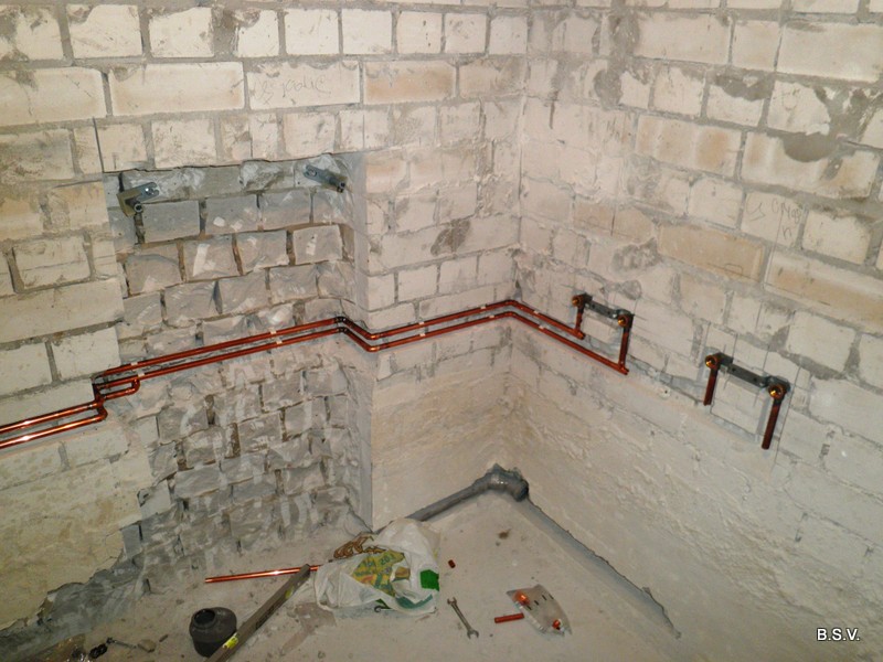

Если уже решились на ниши, чего не рекомендую, то высота- + 250 мм от высоты радиатора, щирина- + 300 мм.
а вентиляционные решетки в подоконнике над радиатором будут эффективны? Т.е. если у воздуха будет возможность выходить вверх, к окну?
Выводы на радиаторы были зафиксированы раствором, радиаторы сняты, запечатаны и сложены до окончания ремонтных работ.
это общепринятая практика?
В чем плюсы и минусы установленных сразу радиаторов (на поштукатуренные стены) и установленных после окончания ремонтных работ?

1.Пожалуйста. Значит у Вас будет меньше вопросов к своему подрядчику.
2. Это должен был подсказать Вам исполнитель.
3. Будут, иногда такие решения принимаются.
4.Радиаторы после затвердевания раствора, которым замазаны выводы, снимаются и ставятся уже только если нужно "топить" или на этапе установки сантехники.
P.S. Если случайно читает тему, тот у которого сегодня закончили,он подтвердит.
Сергей, выложишь для сравнения стоимости подключений?
Все подключения по "моим" ценам.
Спецификацию не выставляю- будет нудно.

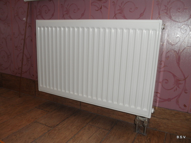

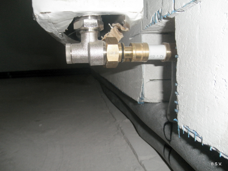

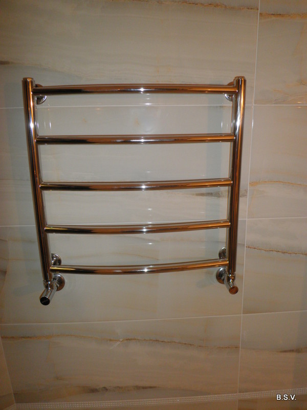

Подключение со нижними блоками, без термоголовок.
Нижнее из пола хром-321,52 грн.
Нижнее из пола пластик- 302,73 грн. (мной применялось один раз, лет 7 назад с чужих материалов.) ИМХО не эстетично.
Нижнее со стены хромом-443,85 грн. Все варианты подключения радиаторов
Нижнее со стены пластиком 301,55 грн. (образцов нет)
Нижнее со стены пластиком с евроконусом-334,12 грн. (на фото)
Начал применять недавно, и если не смущает кусочек белой трубы из стены, то считаю одним из самых надежных подключений.
Боковое подключение дешевле.
Кроме того, радиаторы с нижним подключением, дороже радиаторов с боковым подключением на 15-25% в зависимости от производителя.

Хромом высоты не хватало, поэтому и придумал альтернативу.:)
Вот только хотел попросить упомянуть и этот "нюанс" :)

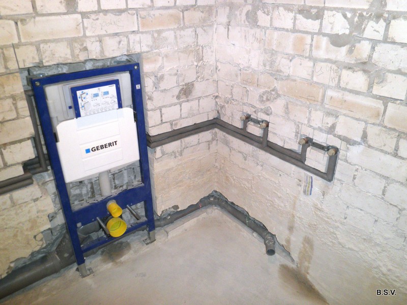

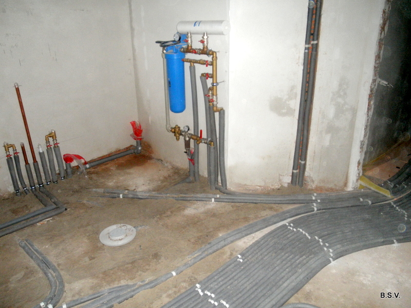

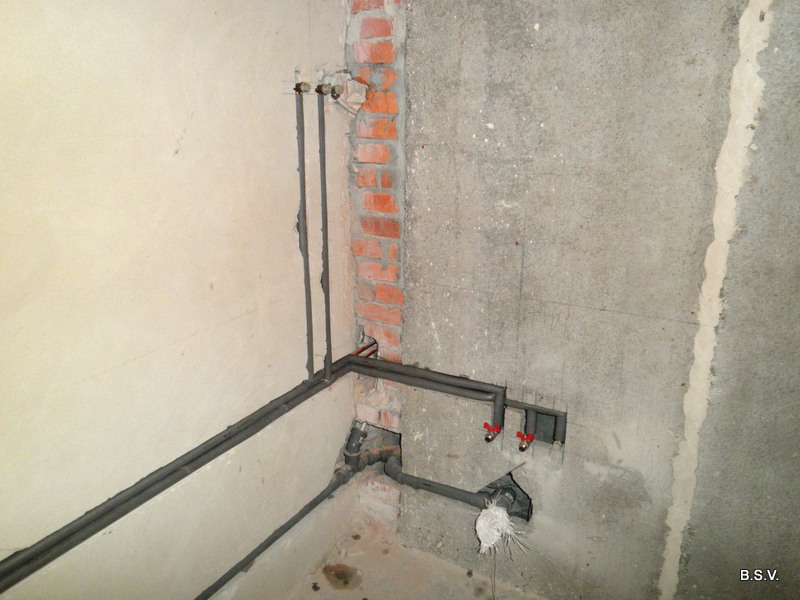

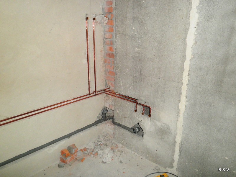

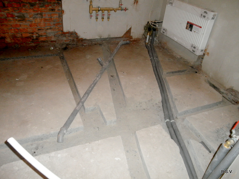

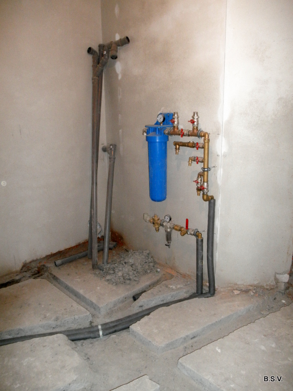

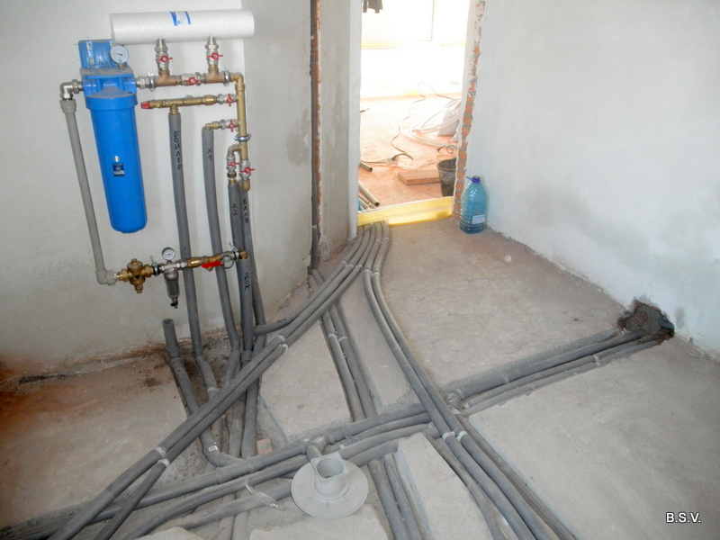

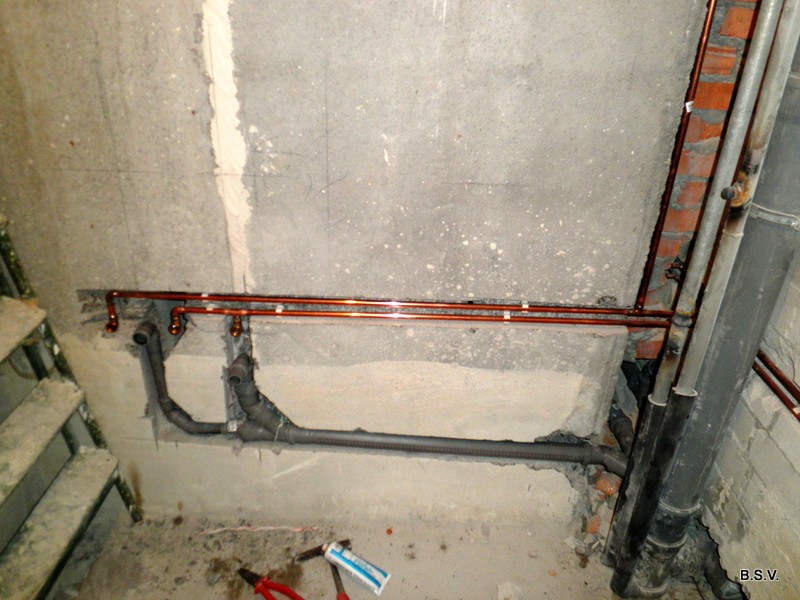

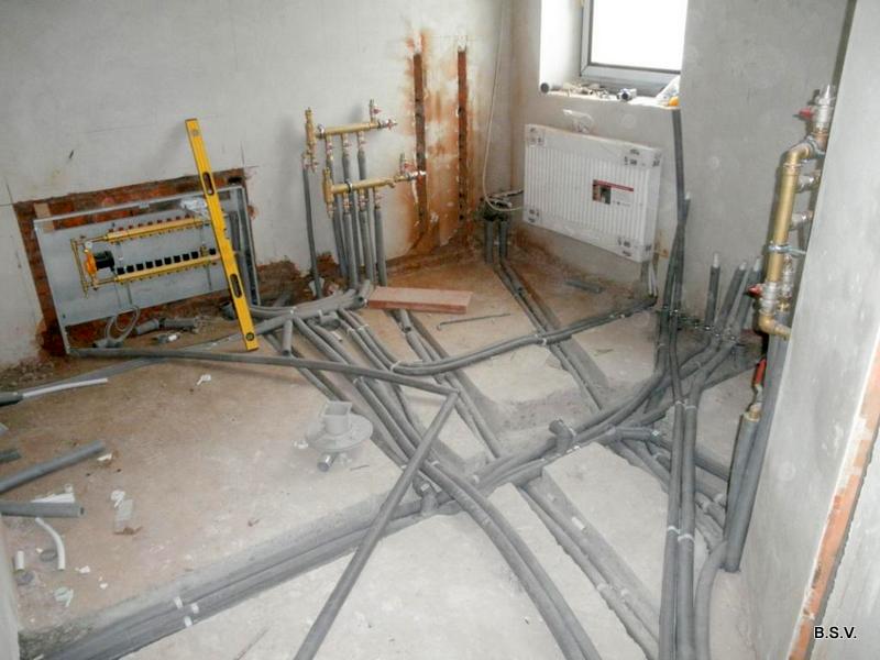

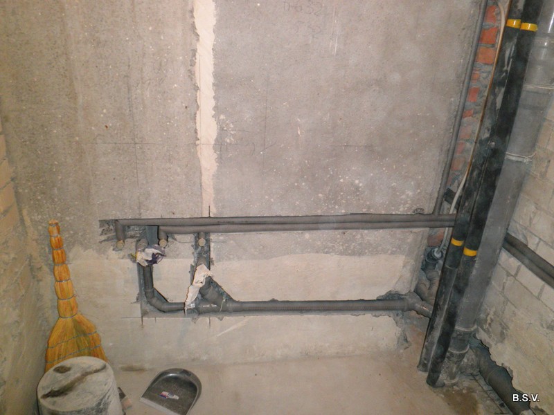

Очень часто (почти всегда) при прокладке канализации общестроителями, приходиться потом очень много работать отбойным молотком, резаком и т.д.
Почему?
Потому что: не то, не там и не того диаметра.

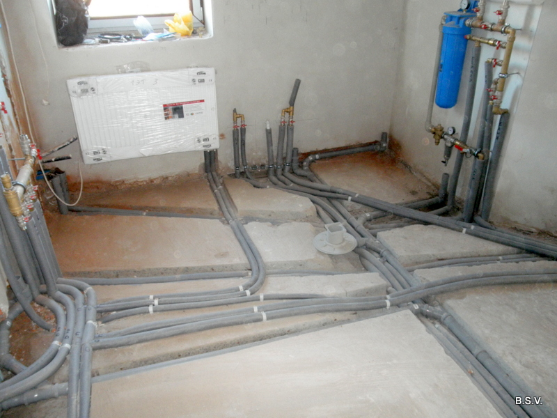

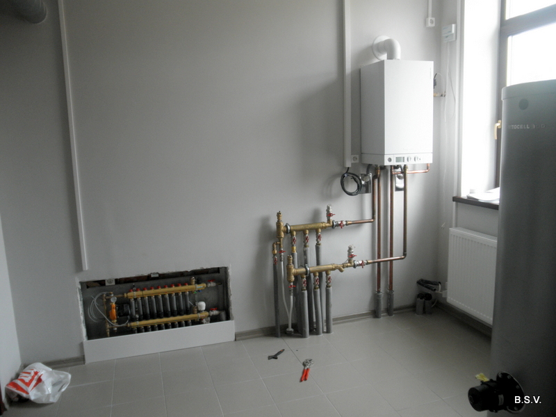

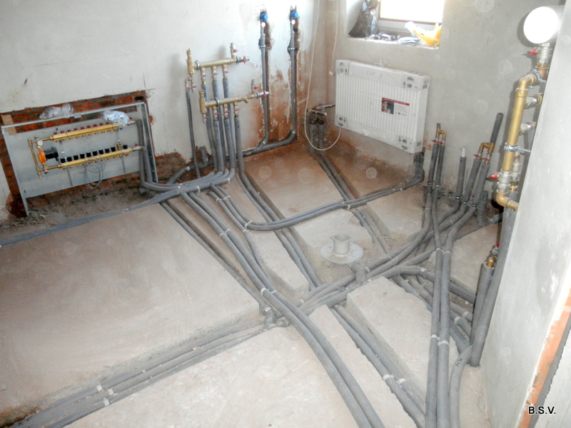

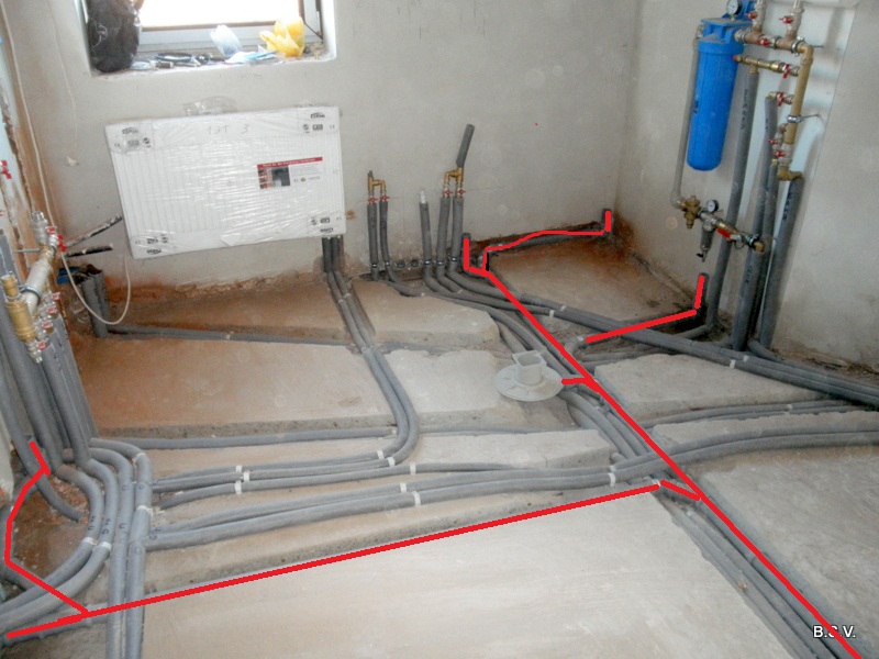

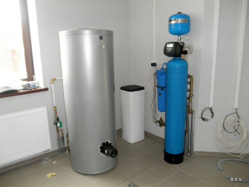

Больная тема- это уровень выведенной канализации и котельня.
У каждого свои требования, но я прошу оставить мне в котельной 20 см до уровня чистого пола.
Сколько же канализации нужно в котельне?
Считаем:
1. Слив с промывного фильтра.
2.Слив с возможной системы очистки.
3.Слив с предохранительного клапана бойлера (по их количеству)
4.Слив с предохранительного клапана котла (по их количеству)
5.Слив конденсата с конденсационного котла (при его установке)
6.Слив системы отопления.
7.Слив коллекторов ТП.
8.Слив конденсата с дымоходов (по их количеству)
9.Трап.
Если что-то забыл, коллеги добавят.

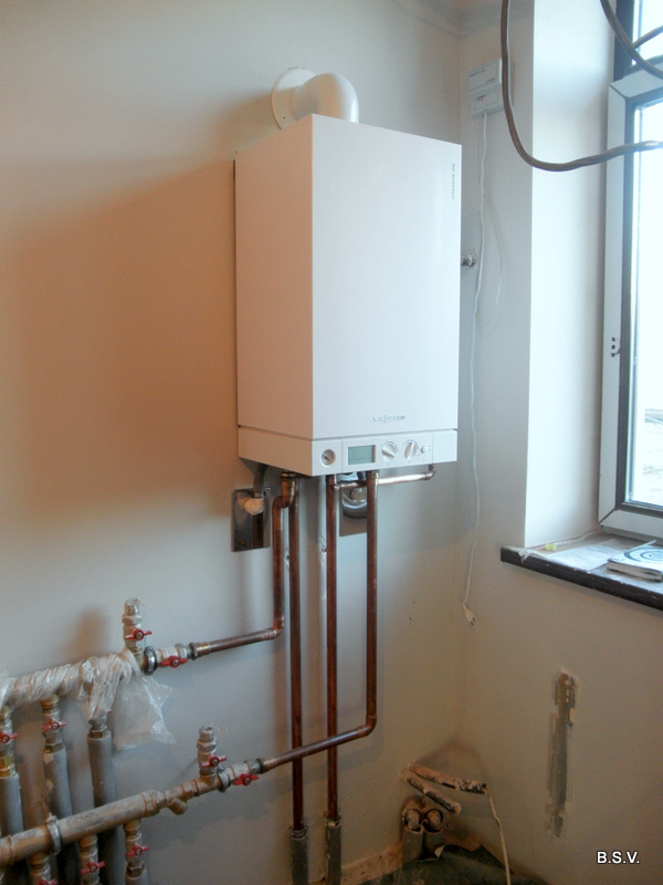

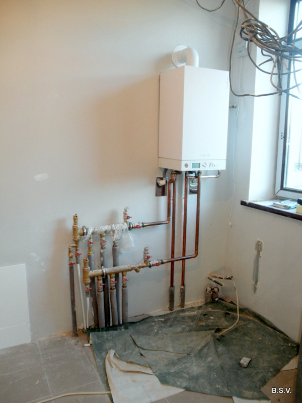

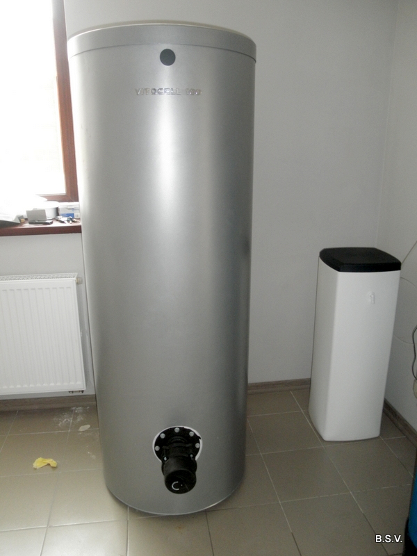

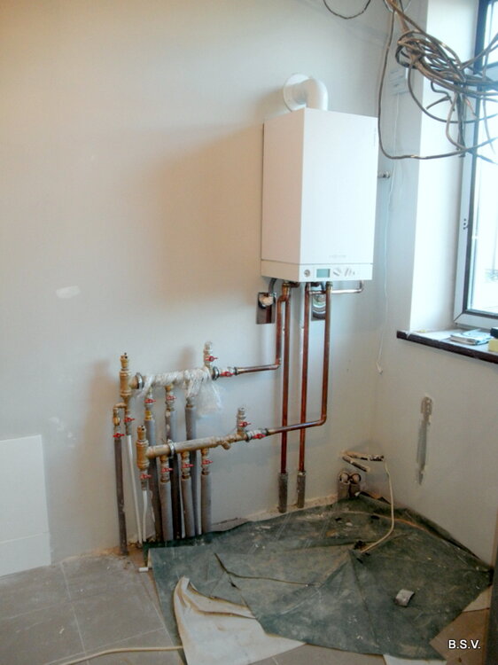

Вчера запущенный дом, и история его котельни.
Как всегда, заказчик доверяет человеку, строящему ему дом. По другому быть не может, иначе они расстаються.
Большая по площади, немного неудачное расположение окна, и полное отсутствие в ней канализации, при уровне до чистого пола 9 см (уже установлены двери).
Пришлось резать.
После стяжки и укладки плитки окончательно установлен и обвязаны котел и комбинированный бойлер.
Когда прозвучали слова: "Мы вселяемся", были окончательно установлены радиаторы, заполнена система отопления, повешены бирочки.
  • Лайк 6
Подскажите, а где здесь трубы канализации?
А радиаторы какие ?
Можно увеличить и увидеть, но специально для Вас отметил красненьким:)
