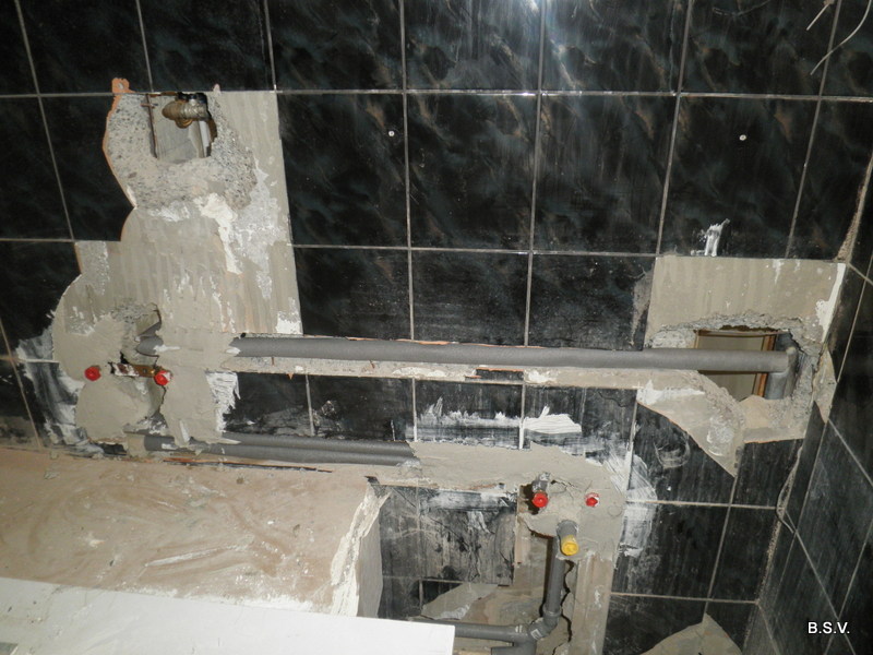

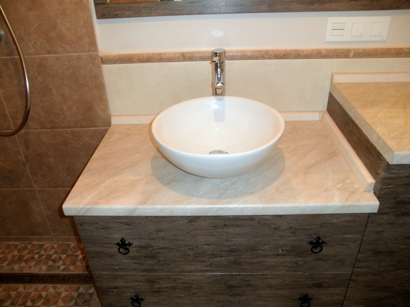

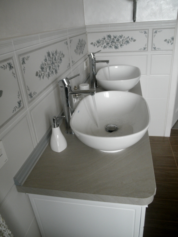

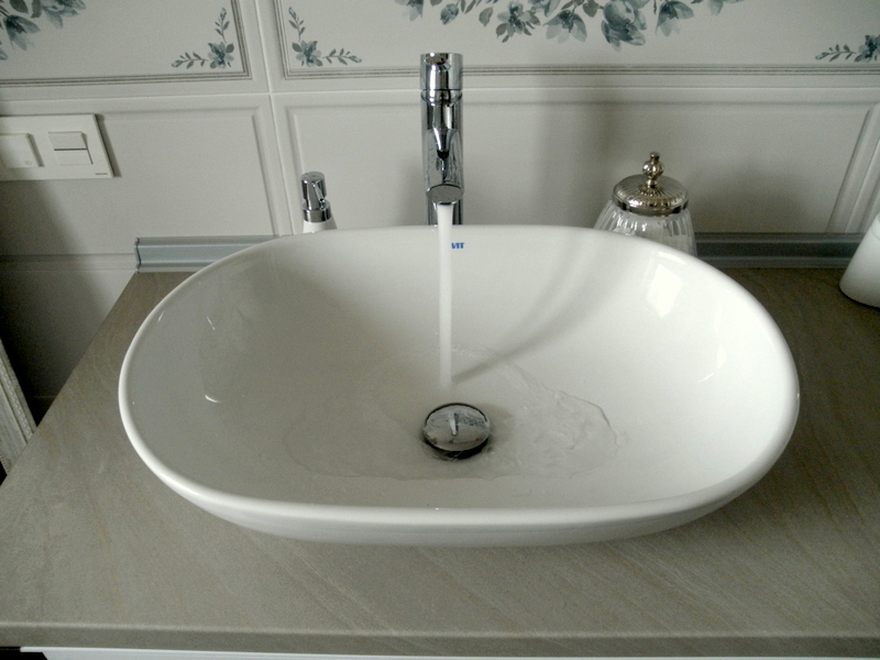

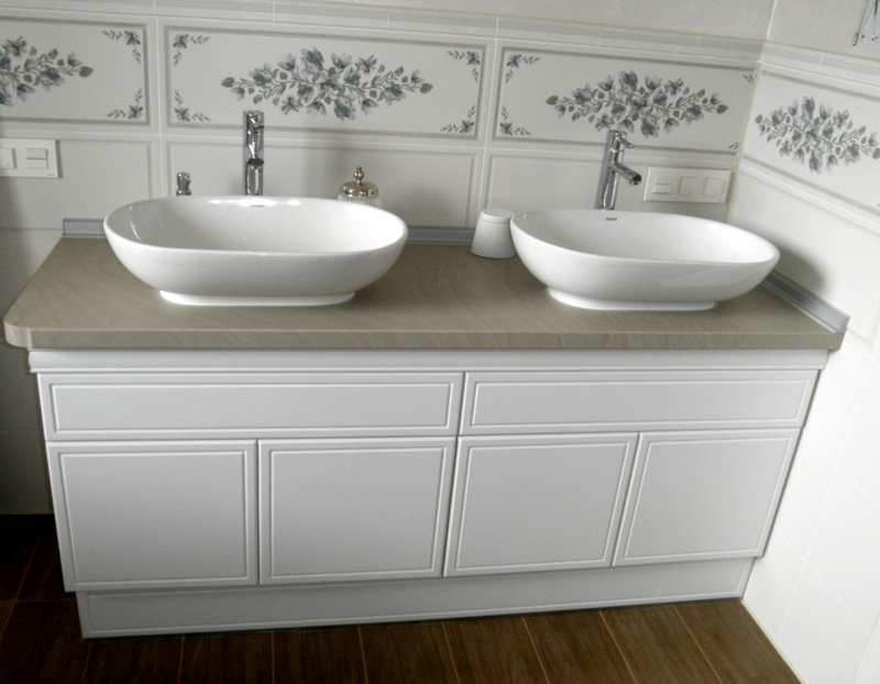

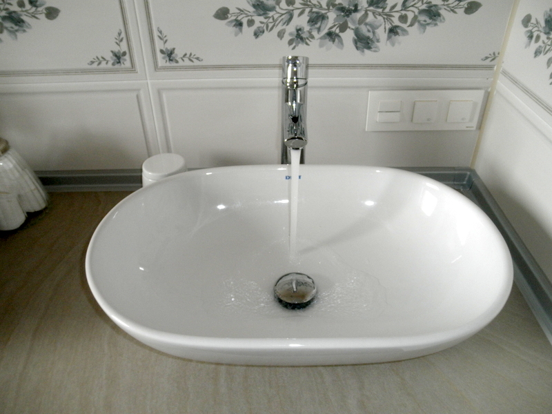

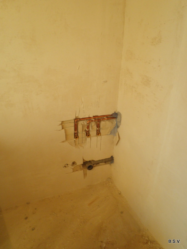

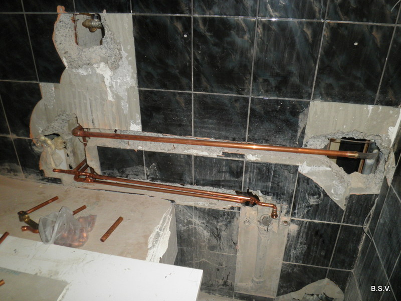

Умывальники ставили мебельщики, поэтому фото без логотипа, и не показано подключение.
Не комментирую, думаю по картинкам все ясно.

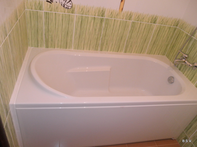

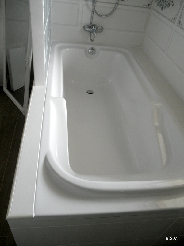

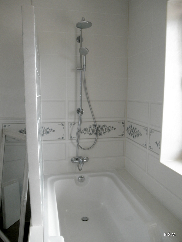

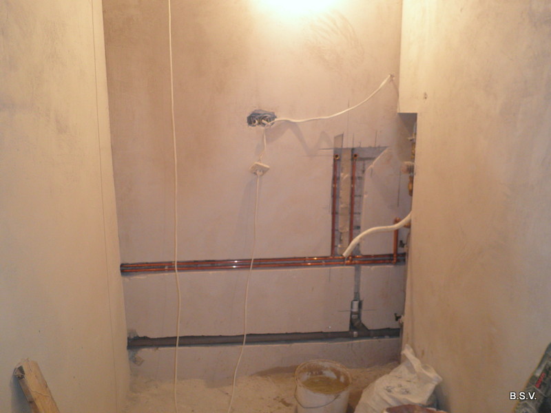

Поясніть делитанту, яку функцію виконують рейки що кріпляться до стіни по периметру приялгання ванни і чим "чревата" їх відсутність при монтажі?
А то в нас запланована кутова джентіана.
1.Ребра жесткости, при отсутствии полностью металлического каркаса.
2. Я не люблю ездить на рекламации, а без них ванна будет играть и в конечном итоге нарушиться герметизация стыка между ванной и стеной.
Посмотрите литраж ванны, добавьте свой вес и если вы доверите этот груз 5 мм акрилу, можно обойтись без них.
Те що бачив по схемах на равак джентіанту то там так само тільки дві рейки знизу і все. А задав питання, щоб мати аргументи для майстрів навіщо це робити. А то більшість упорно хоче робити так, щоб поменьше геморної роботи було, а не так щоб було надійно, і аргументують це "а без того робили і все нормально, так ніхто не робить і тд."
В схеме на Гентиану, как и во всех остальных Раваковских ваннах применяются пластиковые крепежи: Рисунки 9-(14) и 10-(16)
Учитывая, что фактически вся задняя часть ванны будет опираться на 4 пластиковых крепежа и 12 мм шпильку под сидушку, считаю эту конструкцию недостаточно надежной.
Но это чисто мое субъективное мнение. Каждый поступает так, как считает нужным.

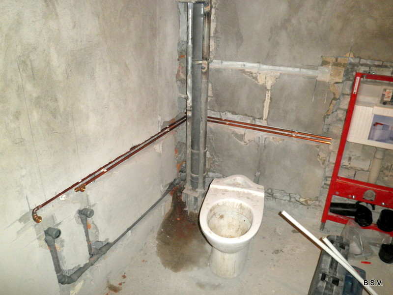

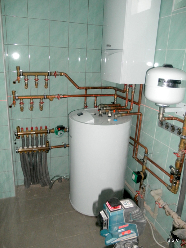

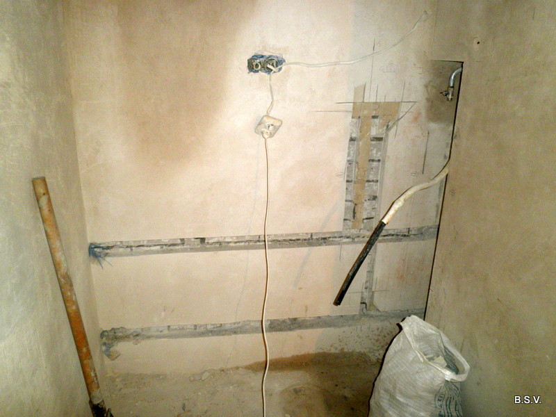

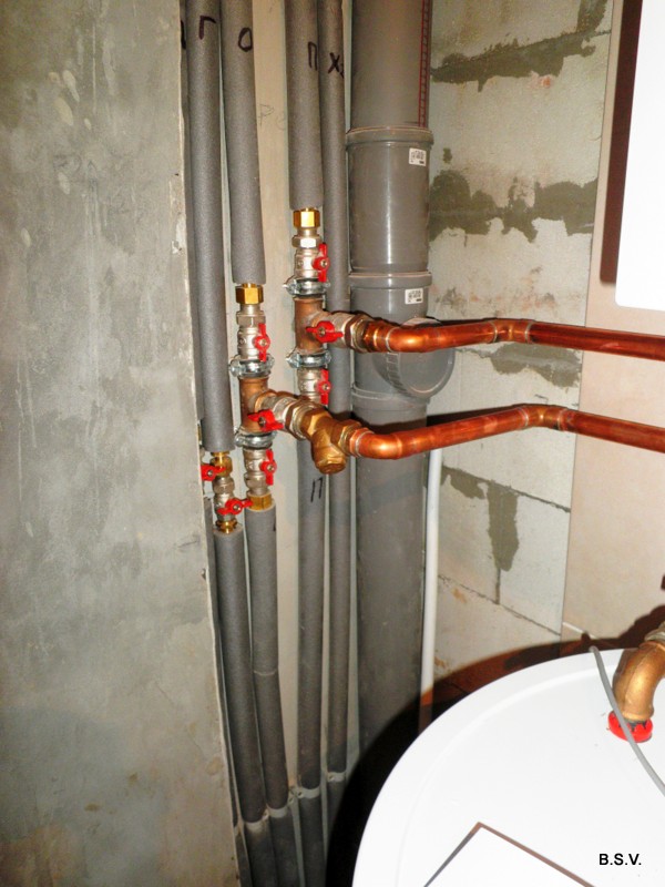

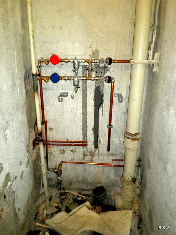

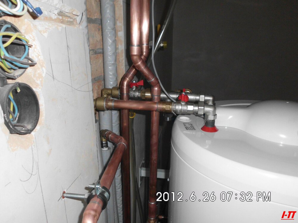

Специально для Романа, желающего воплотить в жизнь почти идентичную схему.

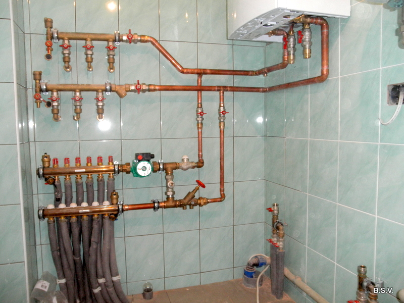

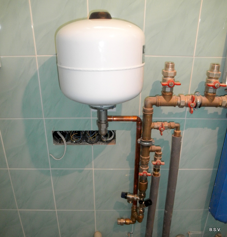

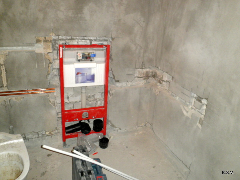

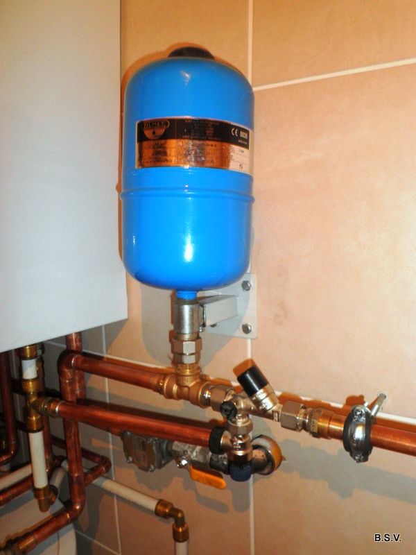

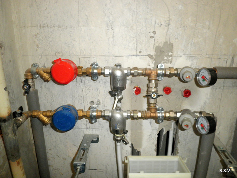

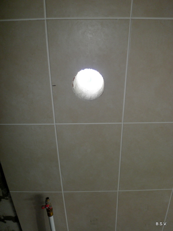

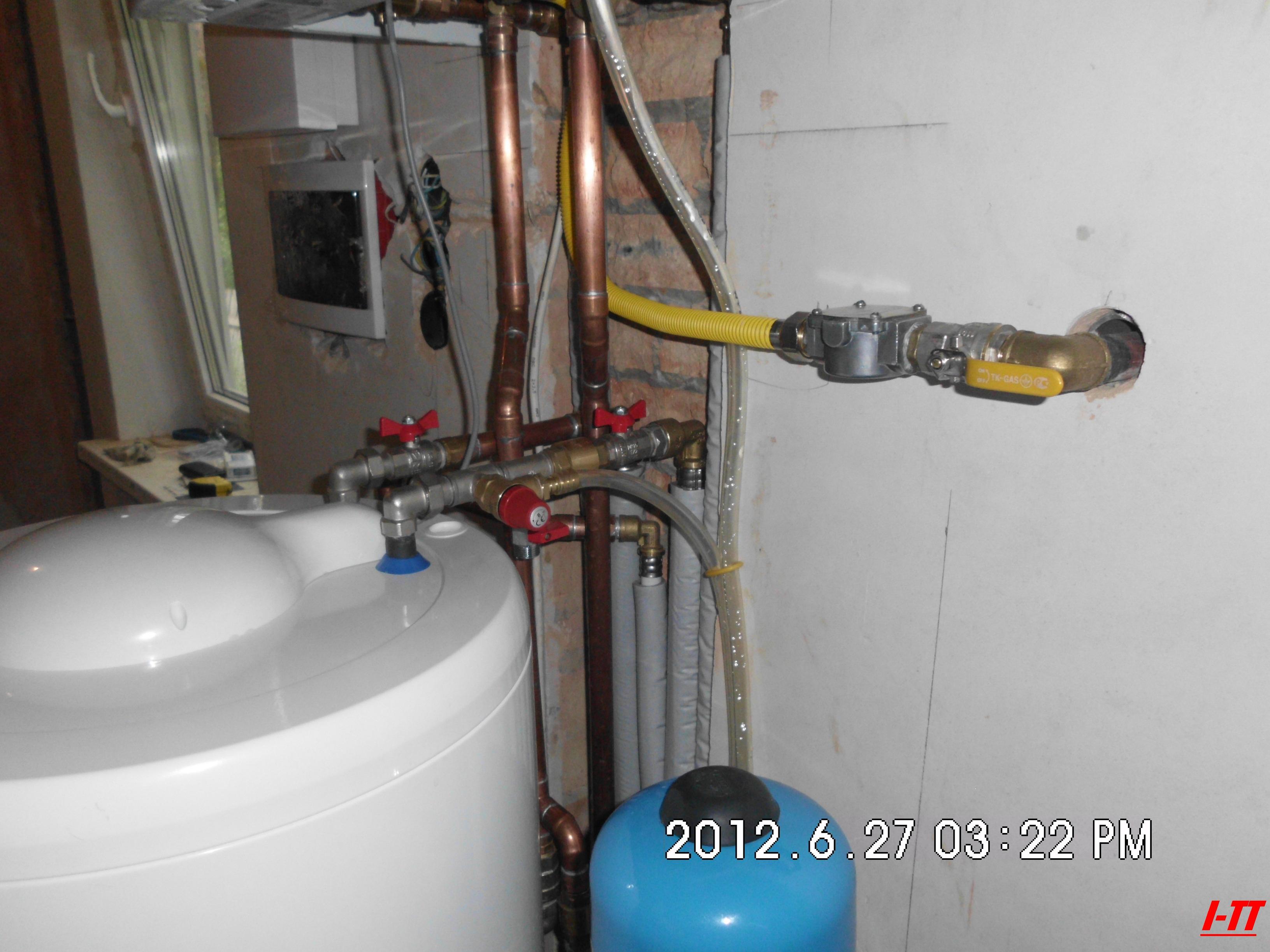

На фото 5, решение проблемы, чтобы инсталяция стояла по центру помещения и на нужном уровне, (при использовании стандартных фитингов не хватало длины и высоты).

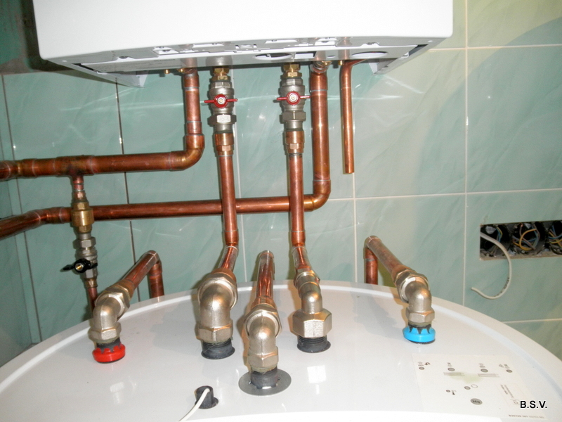

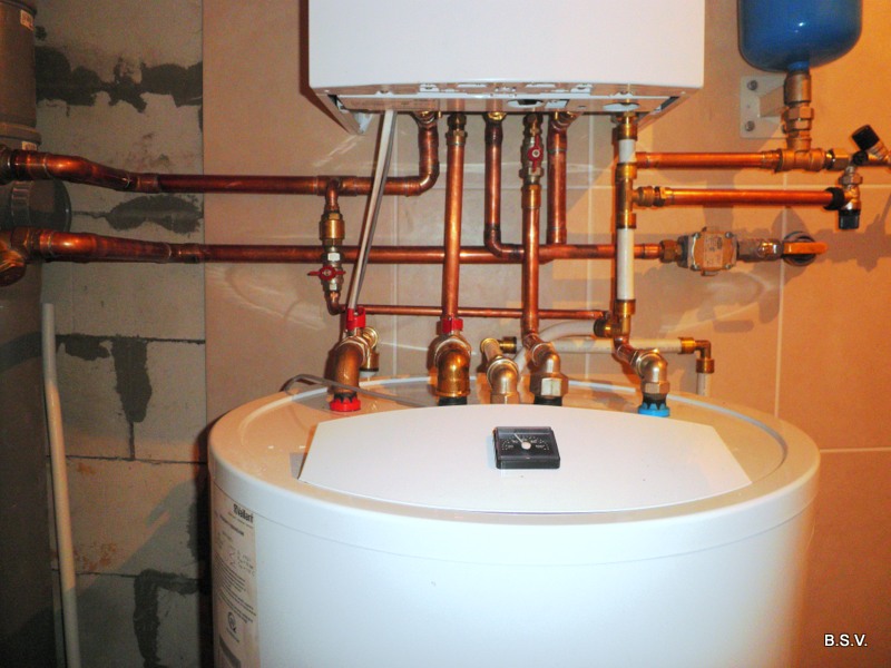

Черта над счетчиком ГВС, низ будущего бойлера, поэтому его подключение пришлось делать между трубопроводами ГВС и ХВС.

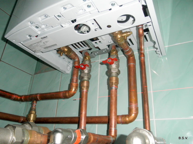

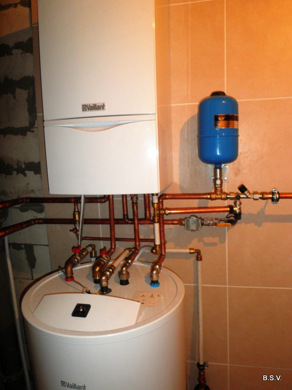

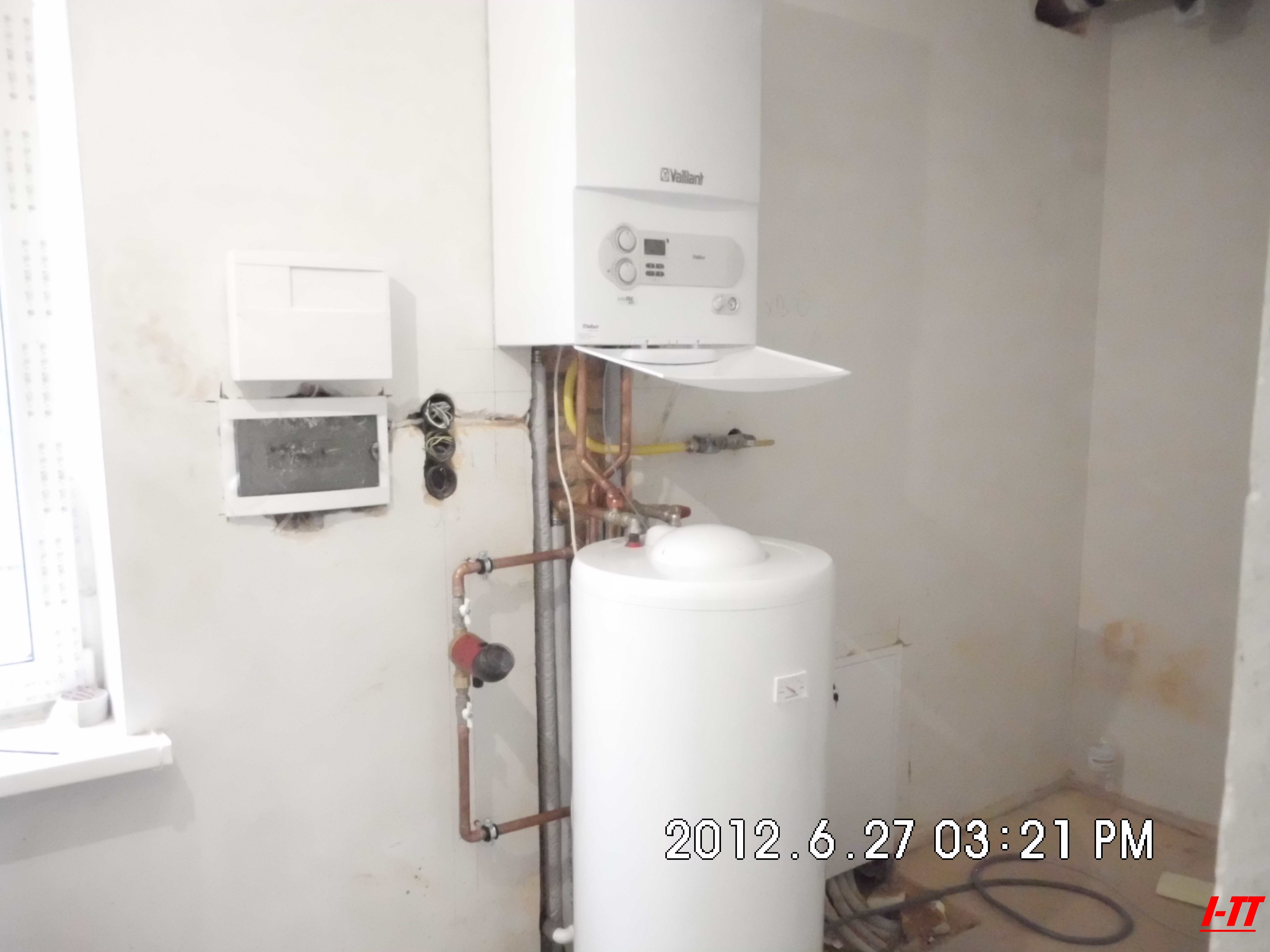

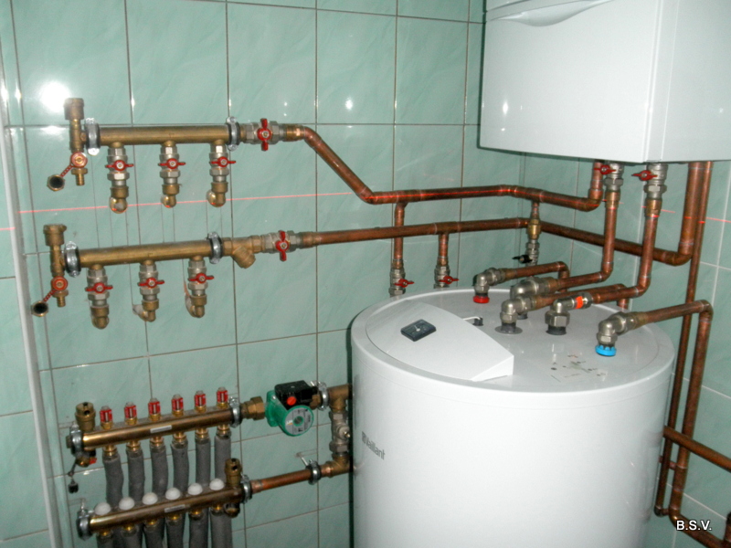

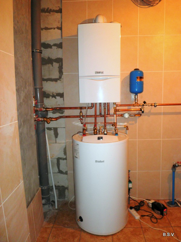

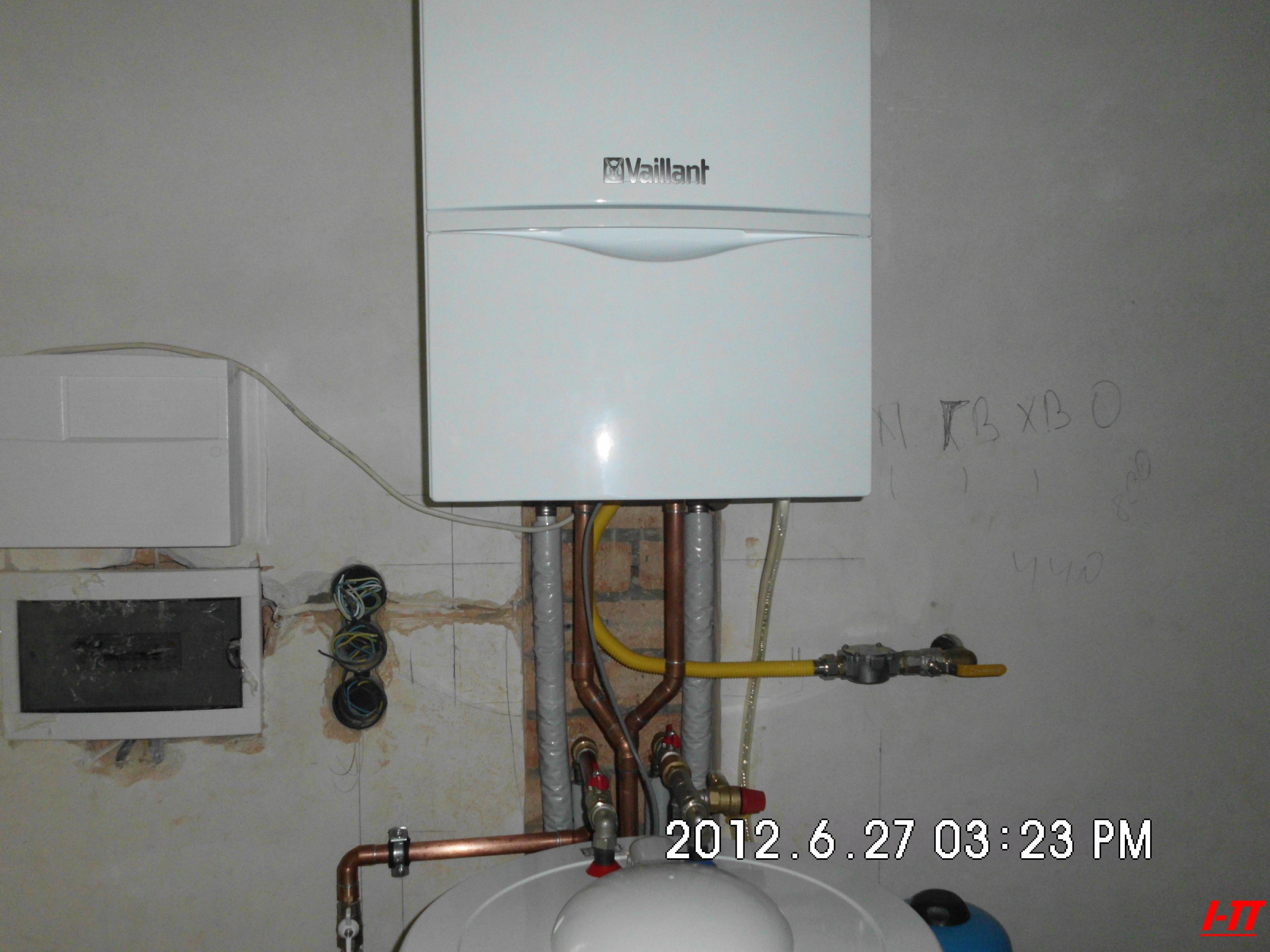

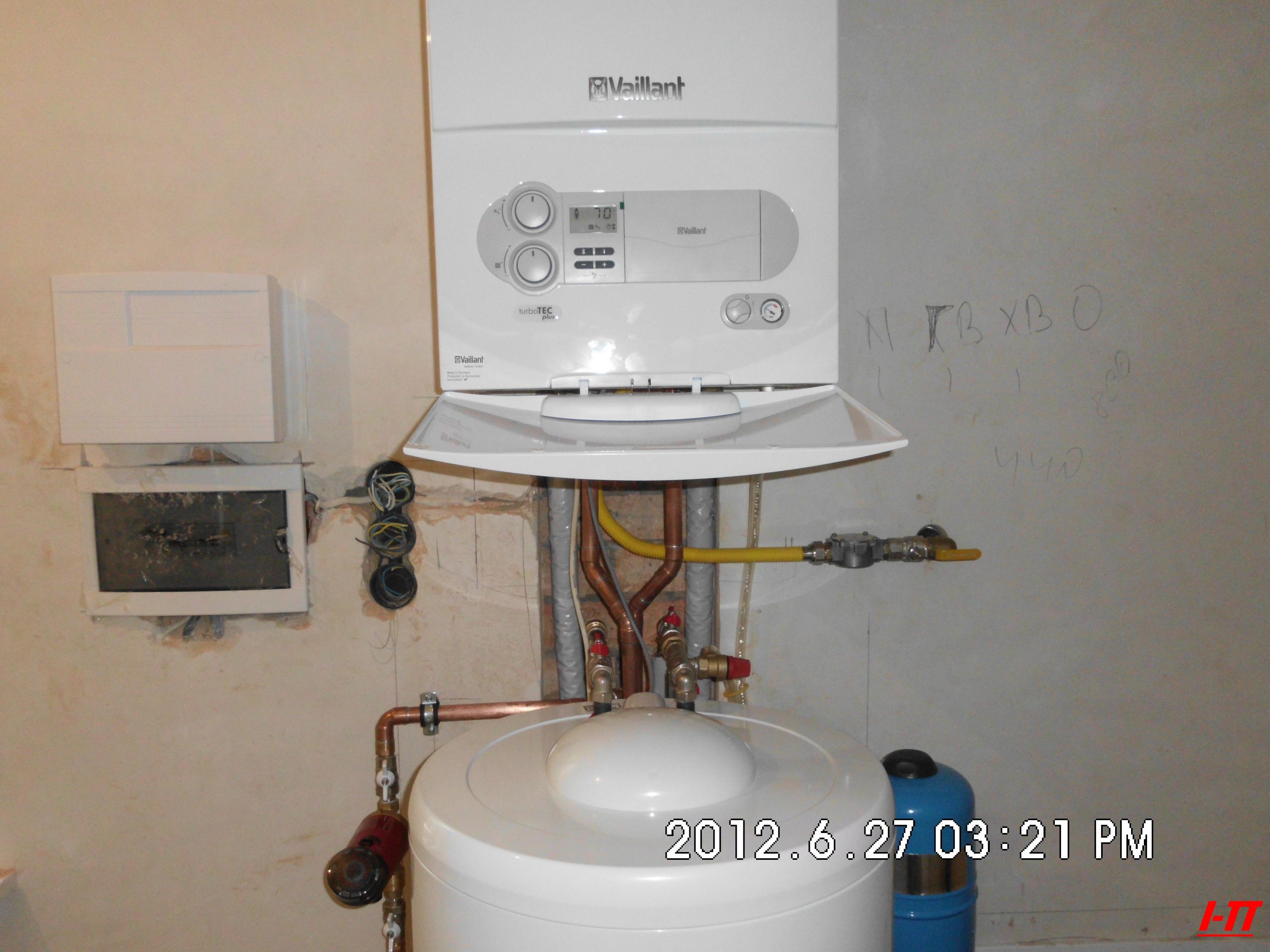

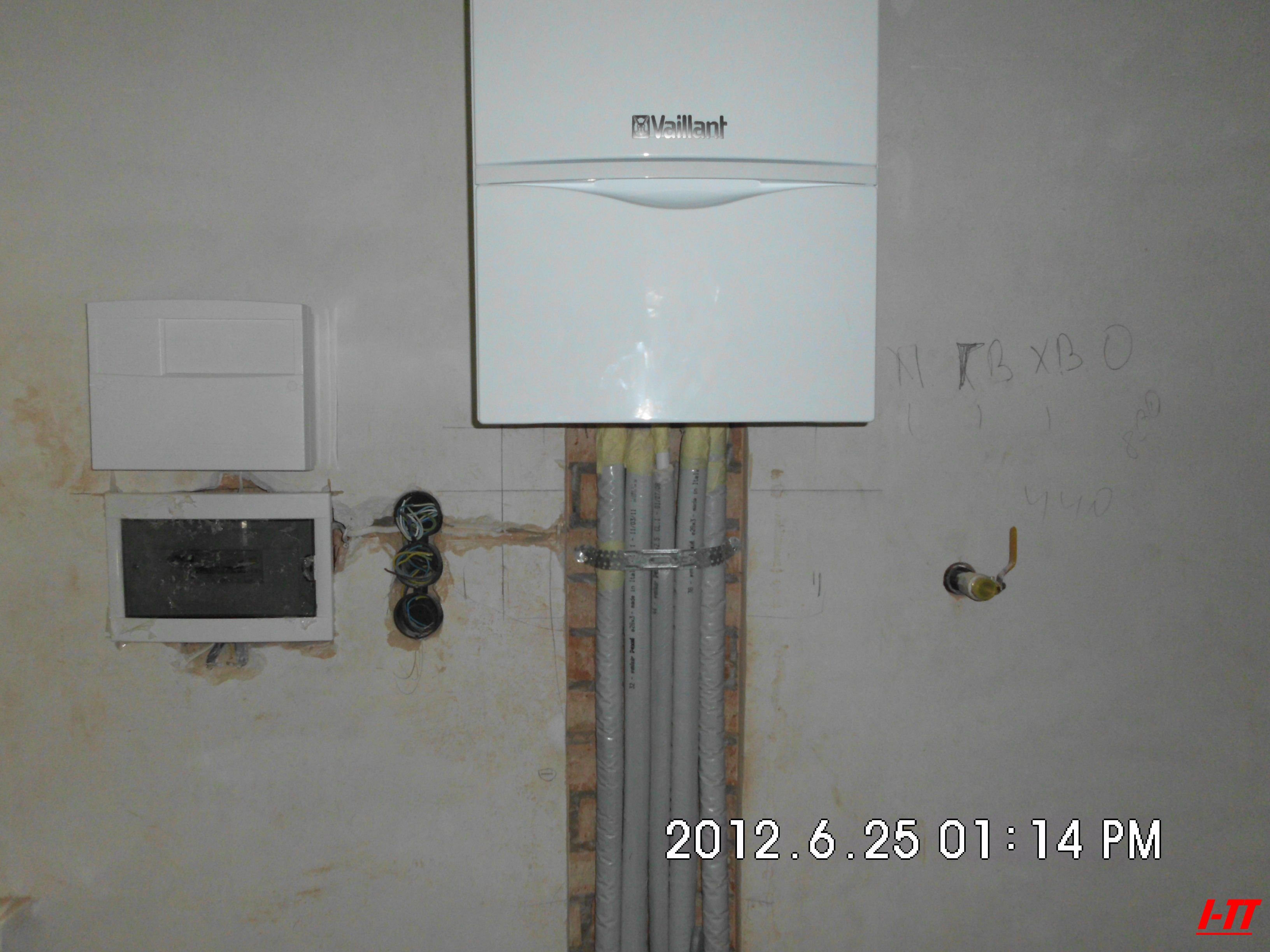

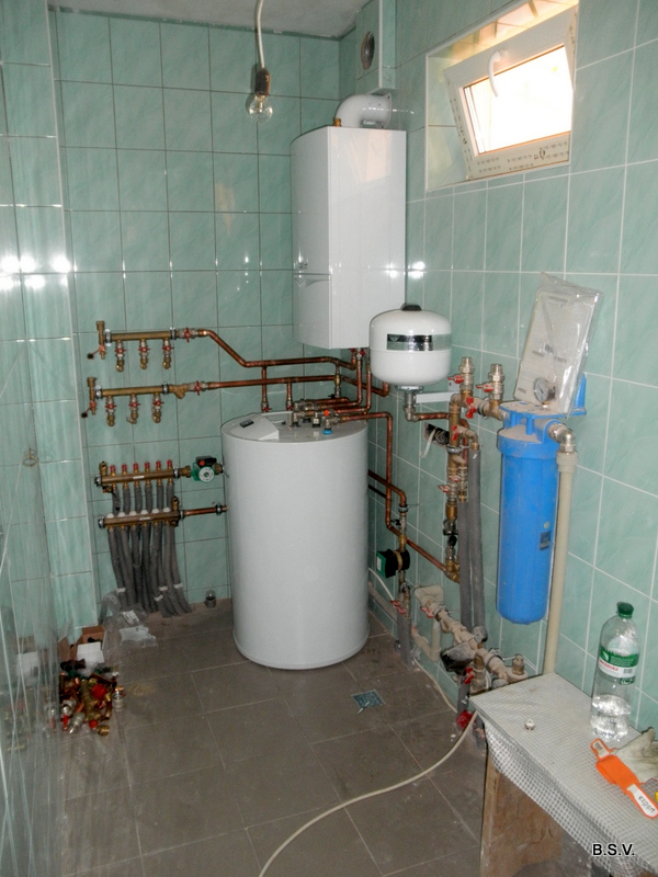

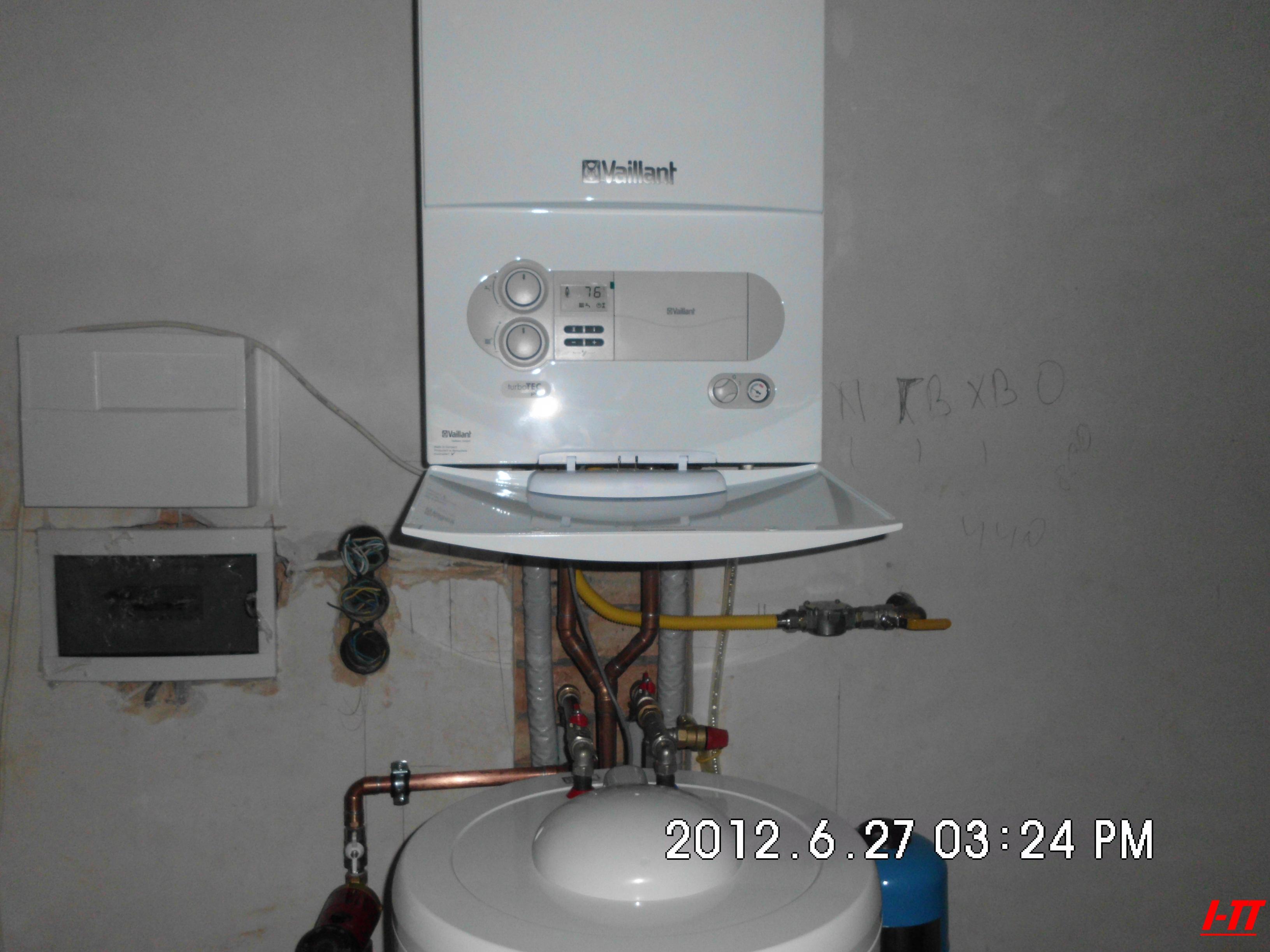

В последнее время, многие газовые конторы заставляют потребителей покупать пакетные предложения Вайлант.
Ориентировочная обвязка данного "пакета" в простом исполнении.
Простите, а что значит
? Открыто лоббируют интересы Вайланта?
Да не заставляют а предлагают,мотивируя тем что так будет дешевле.

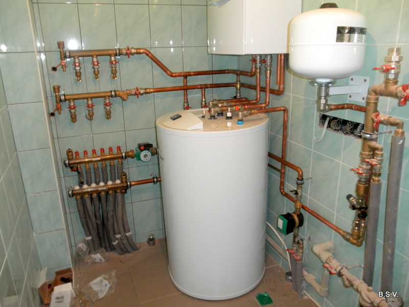

Вот аналогичный вариант Вайланта но с бойлером Горенье,намного дешевле чем пакетное предложение.

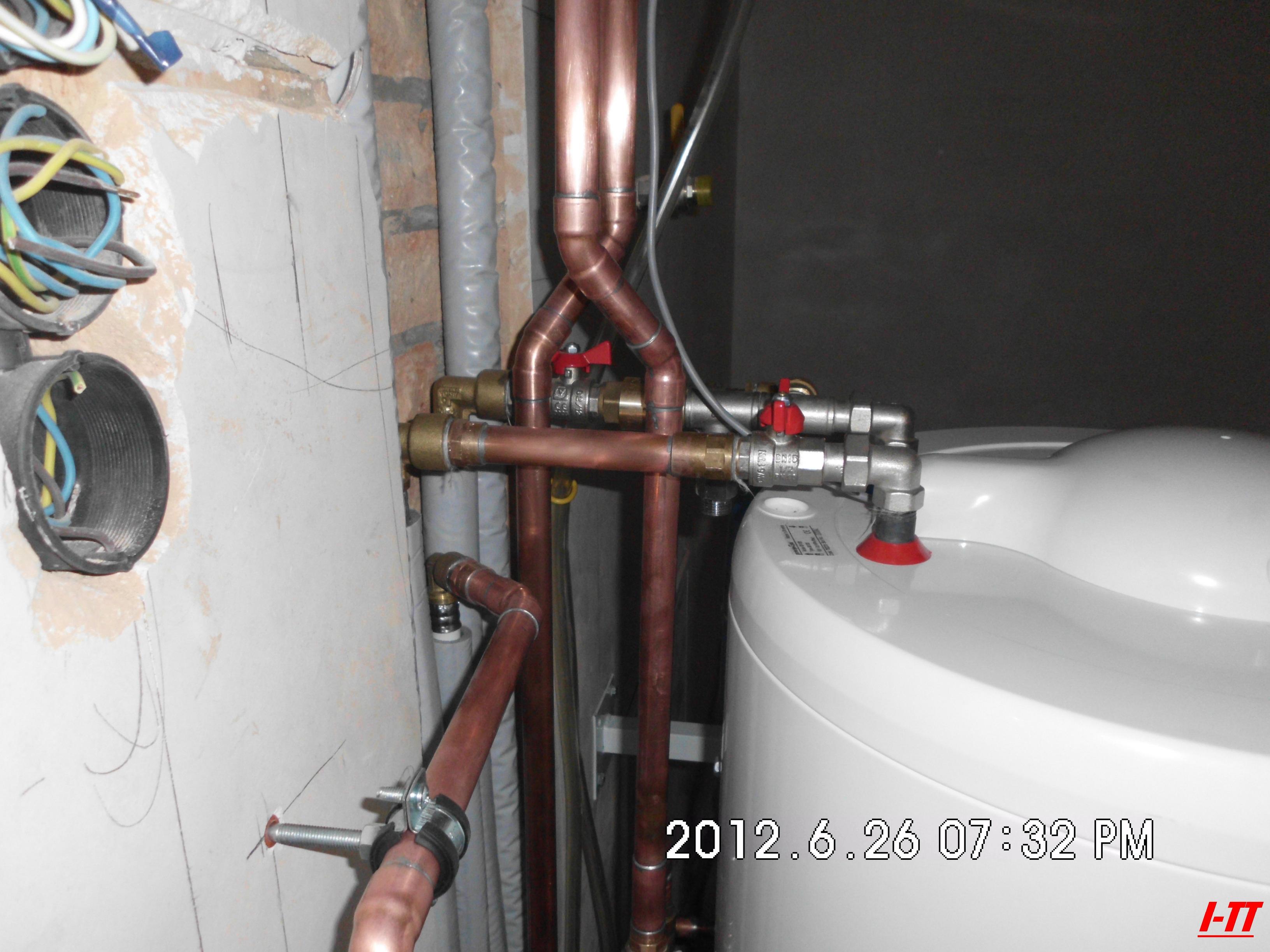

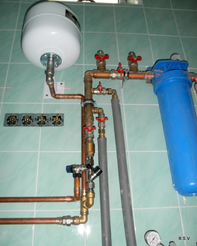

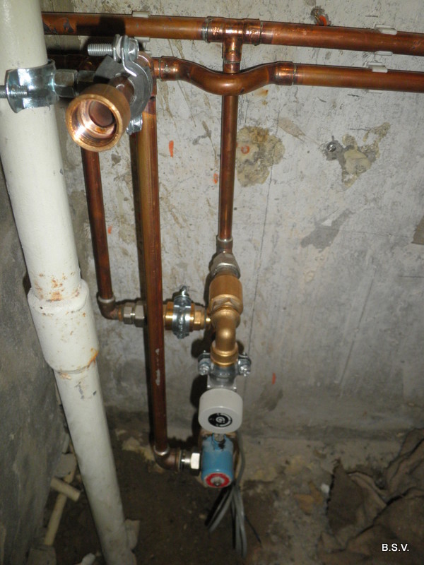

На этом объекте сняли процесс.
Зачем снимать внутреннюю фаску в трубе?

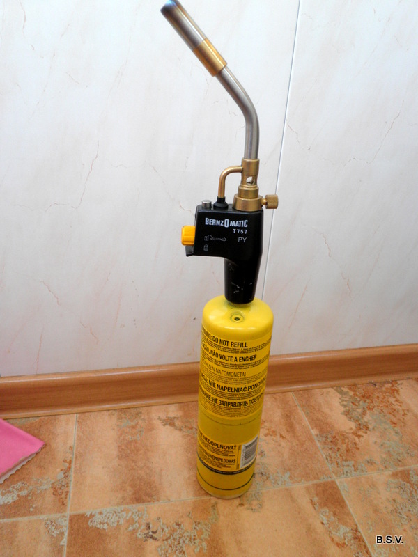

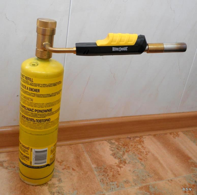

Дайте ссылки на материалы, которыми выполняете работы-припой, пасту, зачистки, горелки... бюджетного класса, для использования на разводку отопления и водоснабжения особняка до 150 кв.м. Хочу сам сделать но переплачивать за проф оборудование на 1-2 раза неохота. Спасибо.
Чтобы не было кавитационных разрушений трубы.
Спасибо, хоть ты подключился.

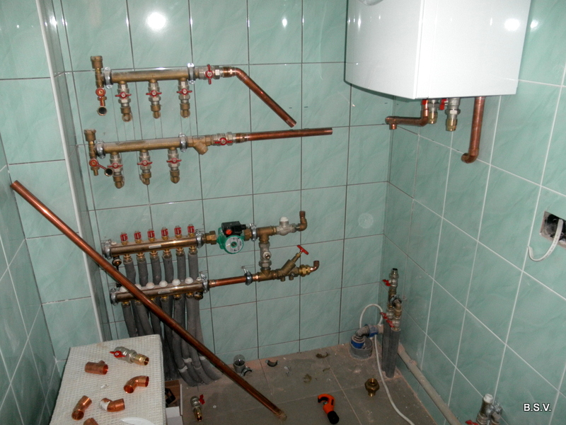

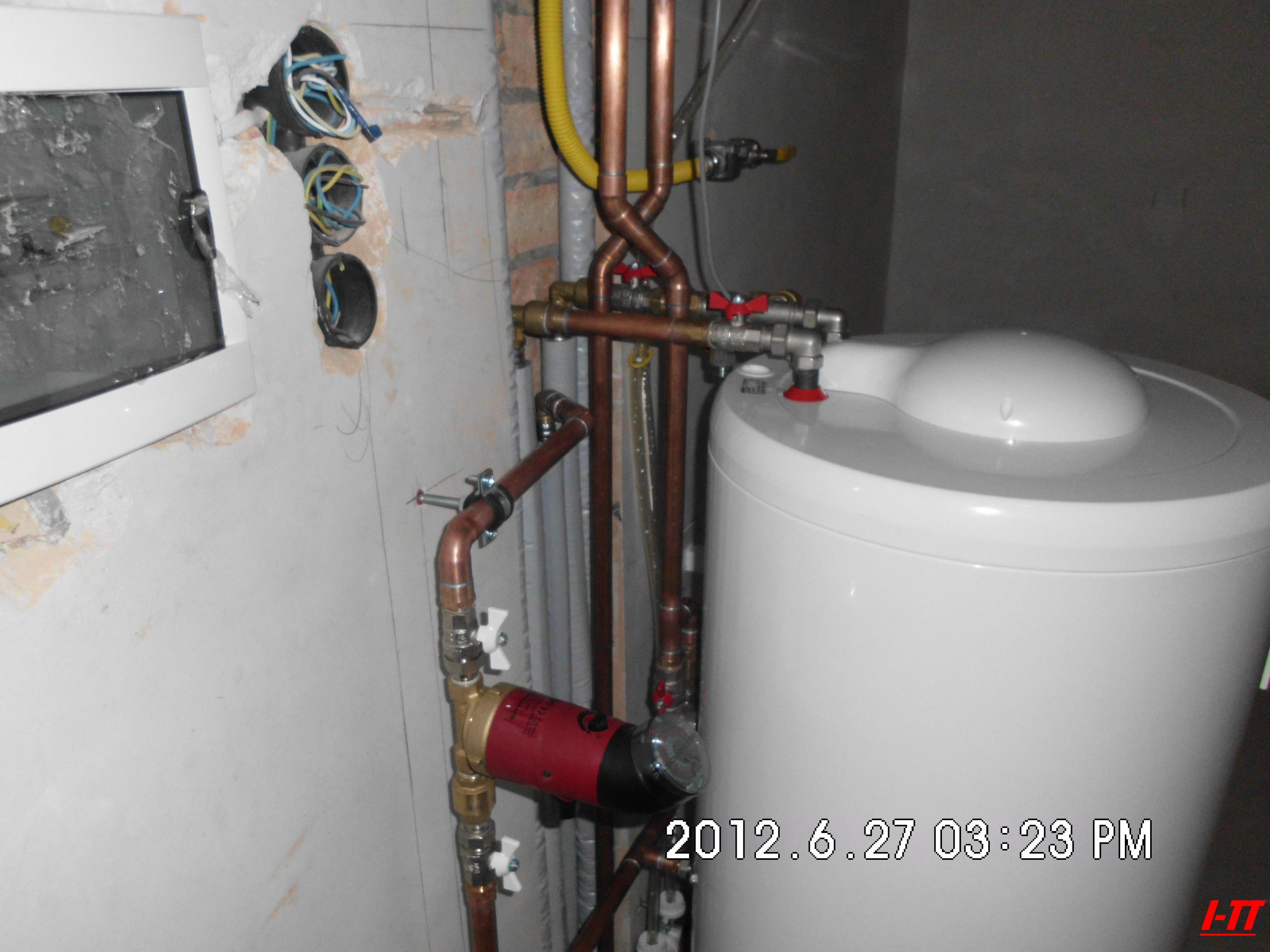

Свежеиспеченное "пакетное предложение".
Для "понимающих": сервопривода не предусмотрены, если когда-то будут, то один контур будет постоянно открыт.
(ссылка устарела)
Мдааа, нашел уж очень бюджетный класс .... с переходниками на горелку всего-то по 25Е :)
Бюджетный класс здесь в посте 75.
Он прекрасно справляется с диаметрами до 28 мм и его комплектация стоит не более 1000 грн.
А вот настоящие сантехники выбирают...................
Это....... Пайка твердым припоем до 42 мм
Сереж, серьезно?? этой зажигалкой можно паять с 15% припоем? и 42 диаметр... блин себе куплю для холодилок))))
Та, что справа, могу поменять на коньяк :)
TS99T
Газовая горелка для мягкой и твердой пайки
Тепловая мощность: 4392 Вт.
Тип пламени: Вихревое пламя
Топливо: Пропан, МАРР-газ
а можно схему такого подключения бойлера и котла?
42 диаметр...
Писал "до" .
42 пока не пробовал.

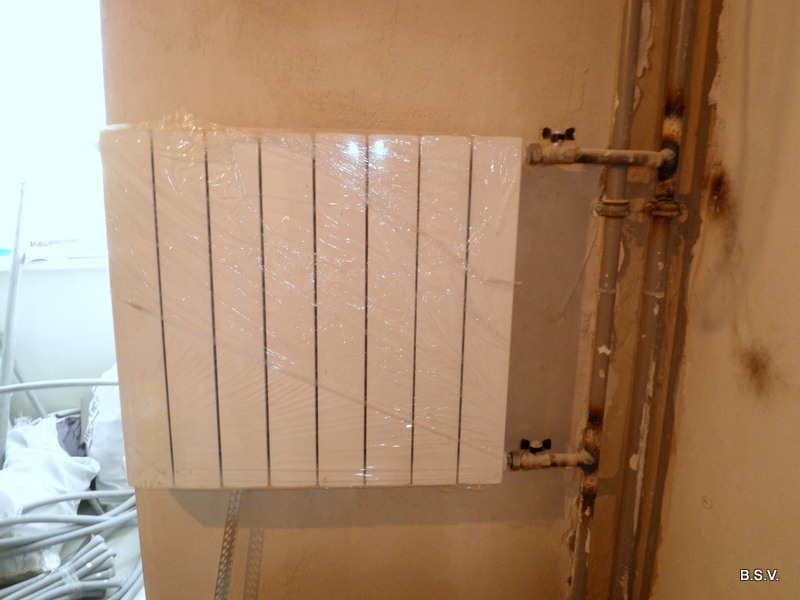

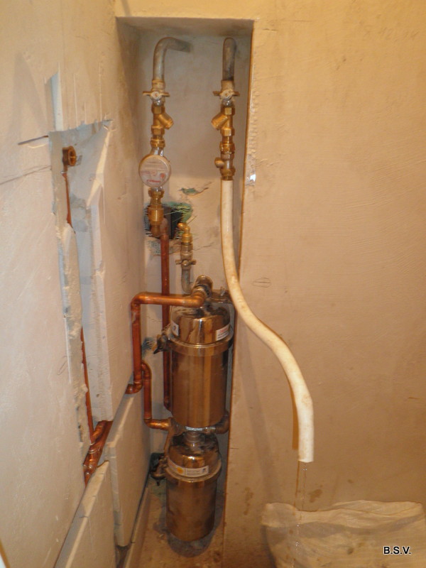

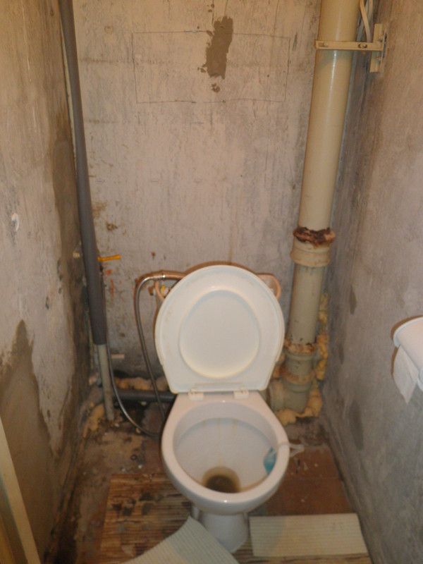

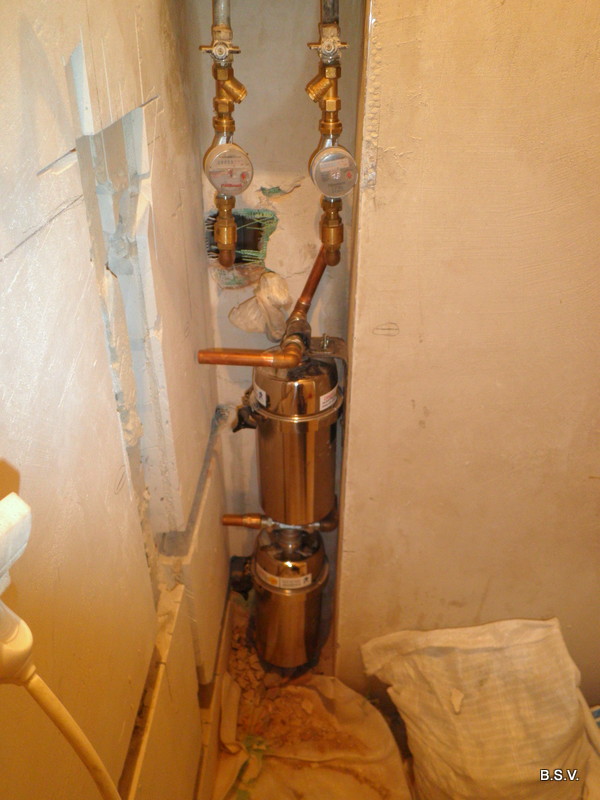

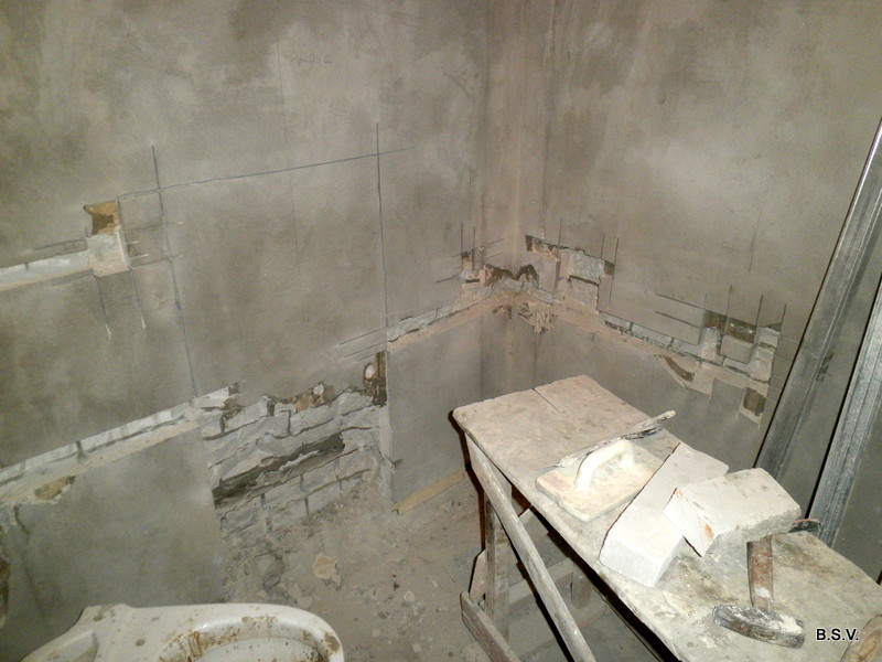

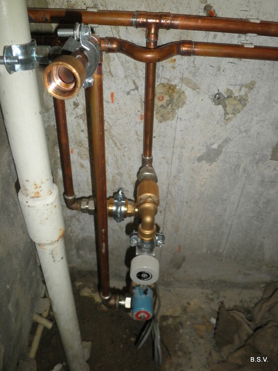

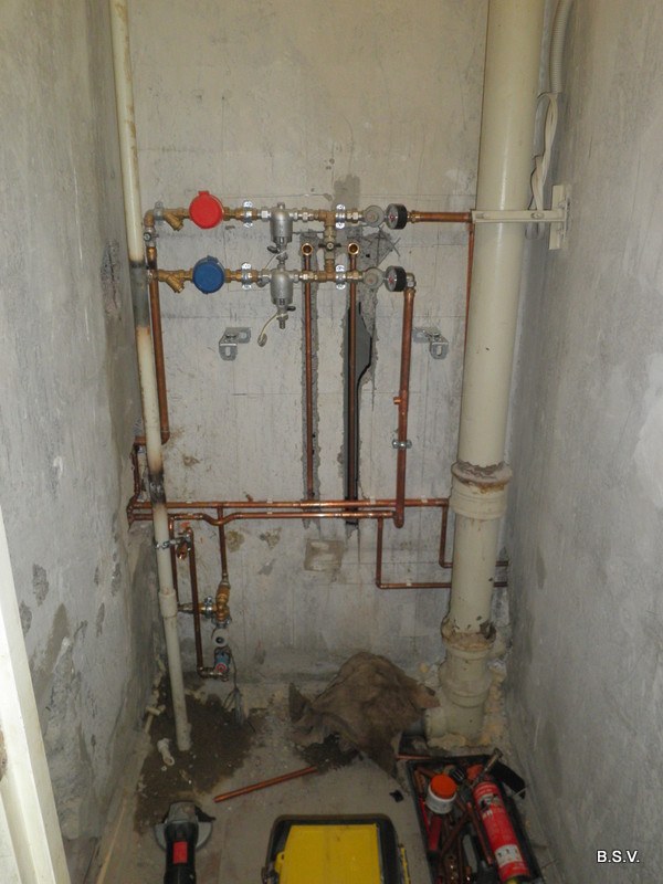

Новострой. 8 по счету квартира в этом доме.
Замена части стояка ГВС, перенос счетчиков в кладовую, перенос радиаторов, монтаж катриджных фильтров, остальное по среднестатистическому стандарту.
