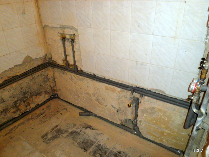

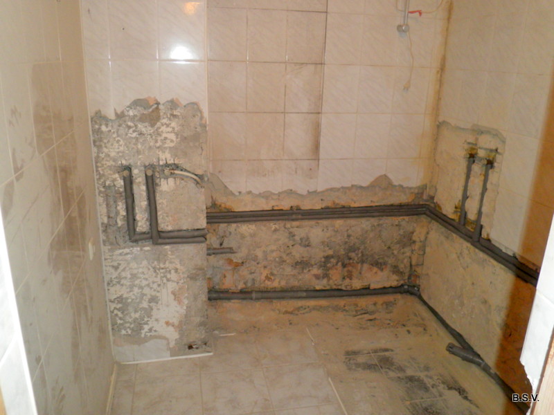

Можно увеличить и увидеть, но специально для Вас отметил красненьким:)

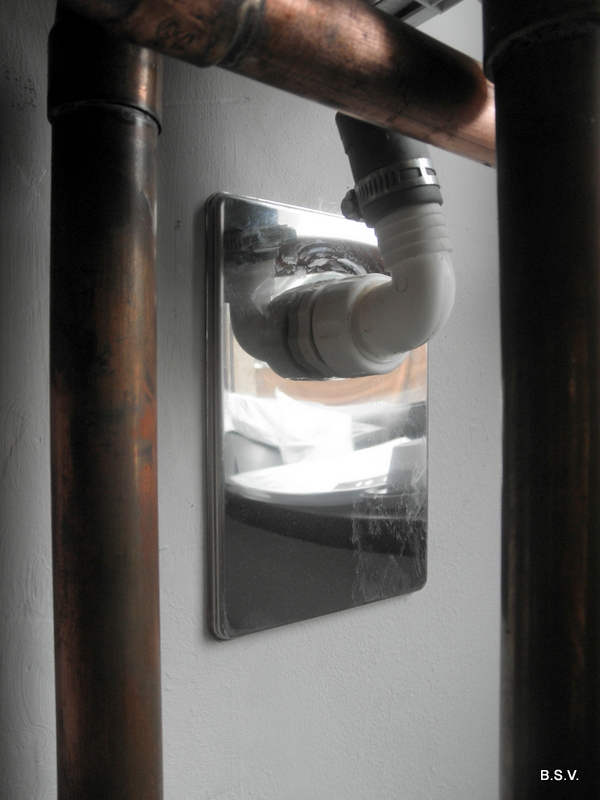

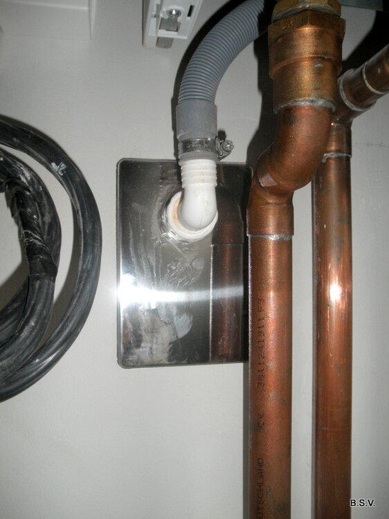

Спасибо! Я увеличивала, но все трубы серые и похожие :)

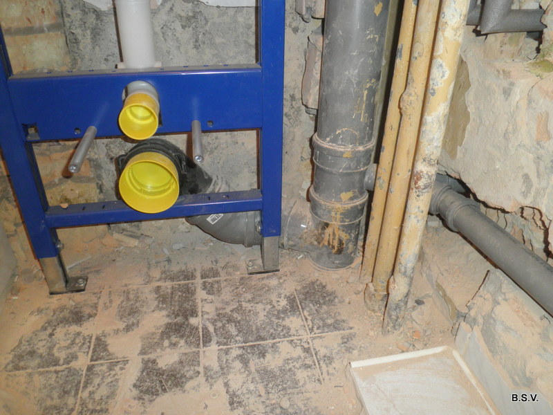

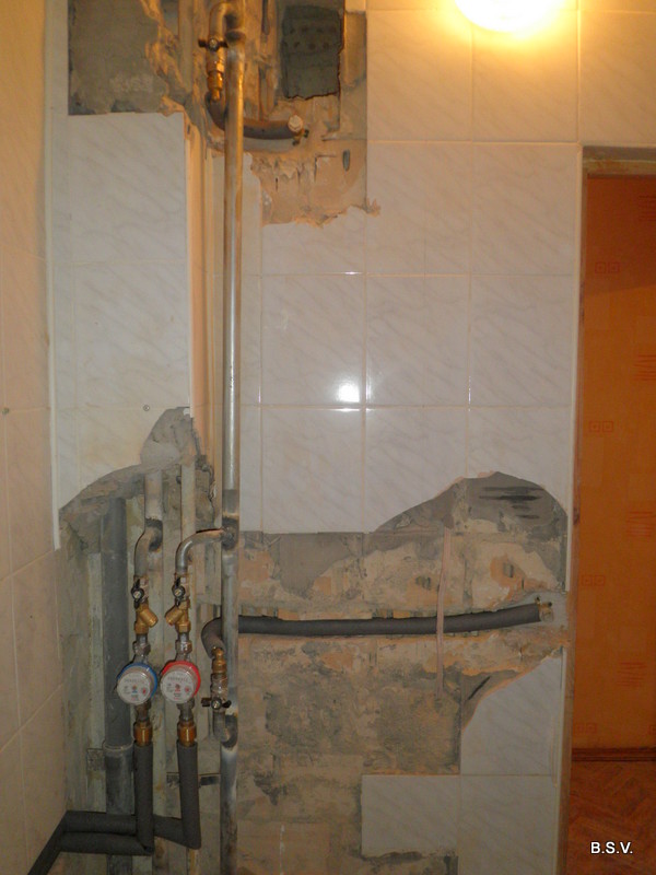

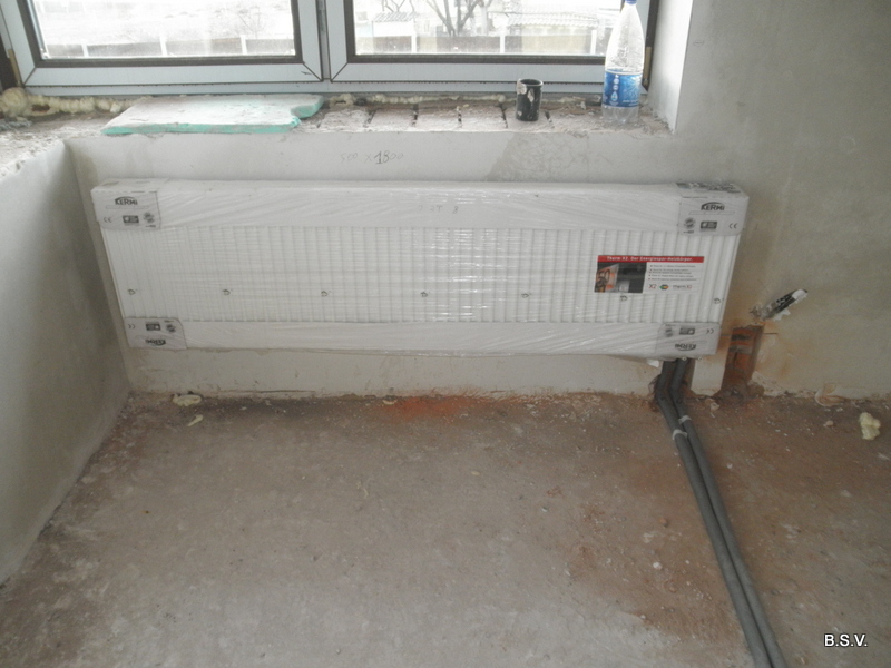

А на первой фотографии трубы канализации высоко на стене - это зачем?

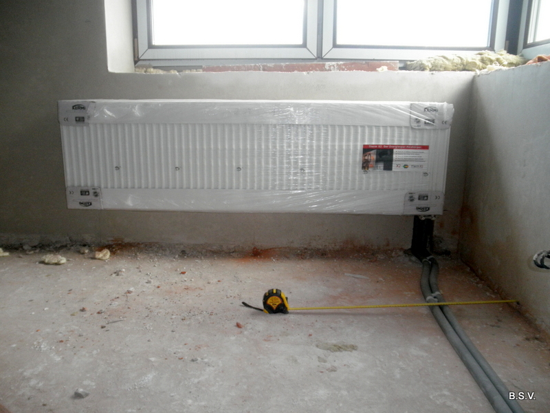

Выводы на радиаторы были зафиксированы раствором, радиаторы сняты, запечатаны и сложены до окончания ремонтных работ.
А радиаторы какие ?
На картинках
Я чего спросил ,на инструкции к радиаторам, что у меня (стальные Пурмо), так не рекомендуют делать.... , хотя и я сделал как вы:),
переживаю не проржавеют ли,ведь внутри они влажные, может феном посушить? или не стоит париться?:)
почему? система же заполнялась только после слов "Мы вселяемся"

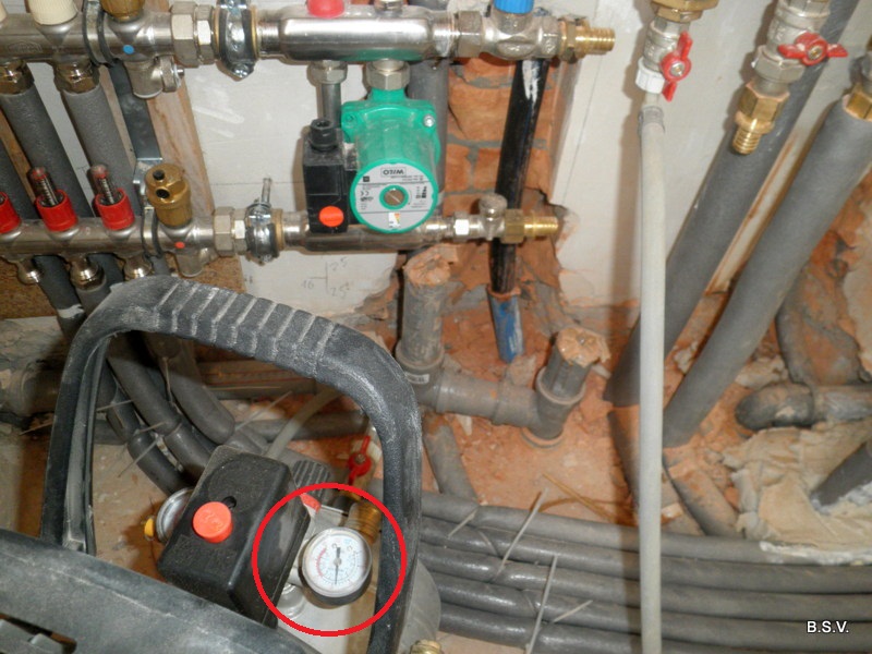

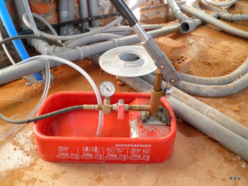

Вы пробного пуска- испытания системы отопления не делали, перед тем как снять радиаторы?
нет, у меня не делали
В нормальной ситуации, когда известно, какой котел, можно даже котельню сделать красиво.
Здесь котел был известен, поэтому сразу была подведена канализация на слив конденсата с конденсационного котла и слив с предохранительного клапана котла.
Если Вы полностью запускали систему до реальной необходимости ее запуска, я Вам сочувствую.
Причины 2: Ваше недоверие к подрядчику или неуверенность подрядчика в своей работе.
Проверка системы осуществляется:
1. водой, если есть стопроцентная уверенность в запуске до холодов.
2.воздухом если такой гарантии нет.
При этом радиаторы, водой никогда не заполняются.

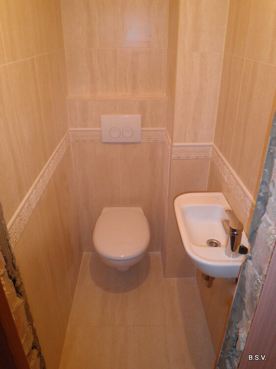

По просьбе одного коллеги,"признанного специалиста" :beer:,была сделана квартира его друзей (самому видно было некогда).
С зимы записался в график и ежемесячно напоминал об этом:)
Запорная арматура "Bugatti", трубопроводы- медь, канализация "Ostendorf"

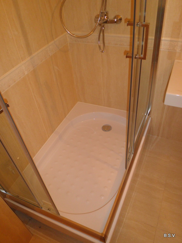

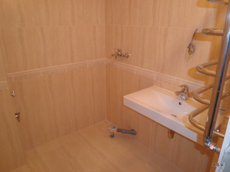

Вчера была закончена установка сантехники (кроме кухни, мебельщики, как всегда, в своем репертуаре)

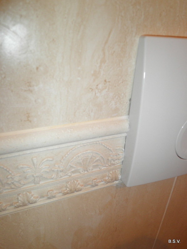

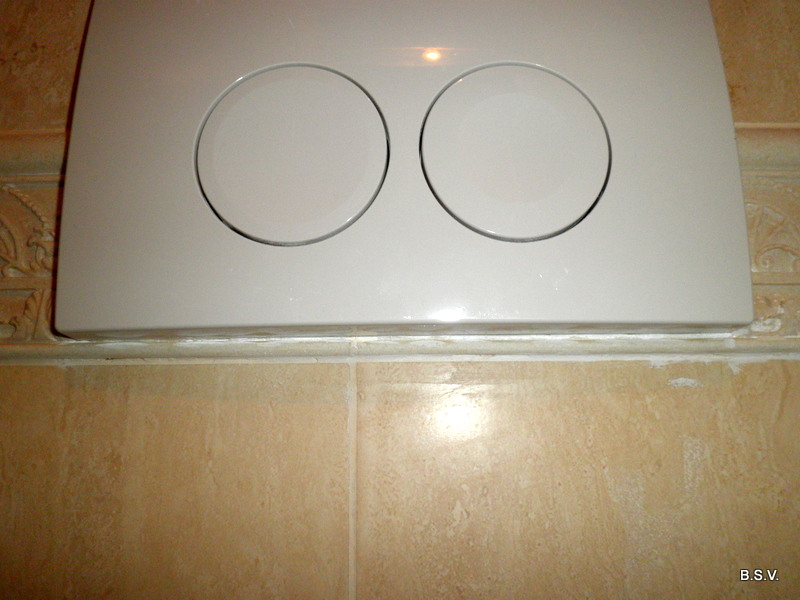

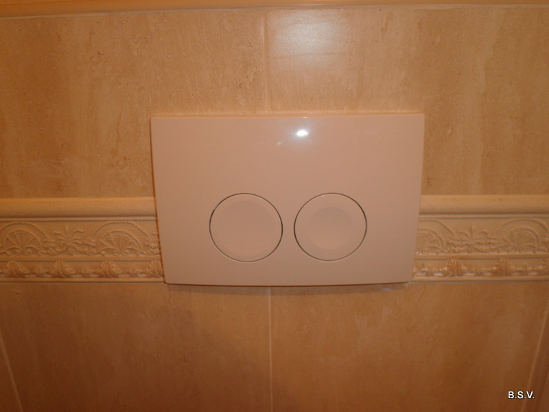

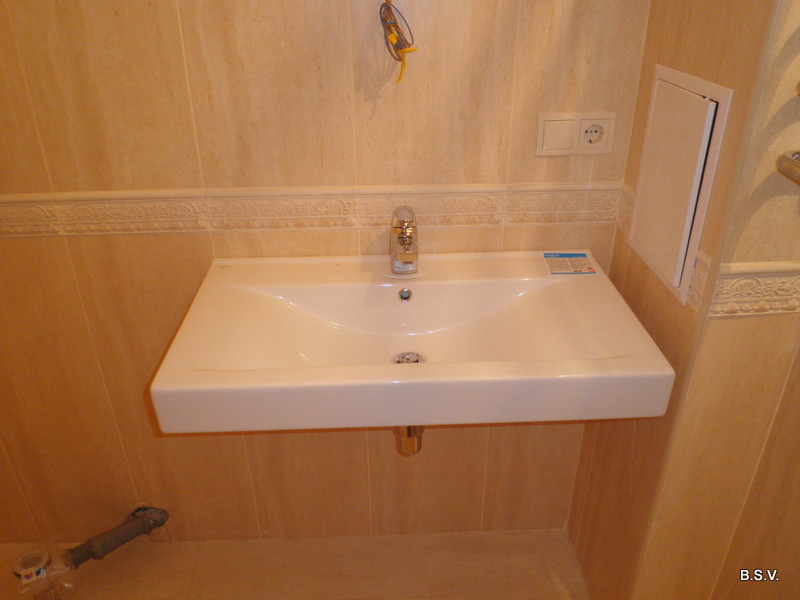

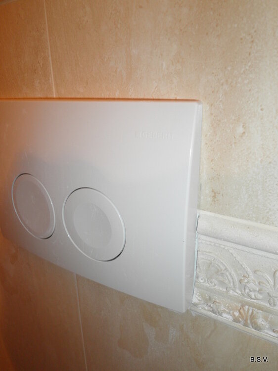

Прошу обратить внимание заказчиков, при планировке раскладки плитки, чтобы выпуклые фризы не попадали на: смесители, кнопки унитазов, выводы полотенцесушителей, места примыкания умывальников.
В данной ситуации выкрутились, благо бормашинка давно уже прописалась в комплекте установочного инструмента, но не у всех она есть и не каждому нравиться работа стоматолога.
Без комментариев... .
Ну, всё-таки это не профи-ветка.
Гражданские не поймут и подумают, что так и надо.

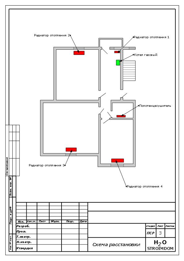

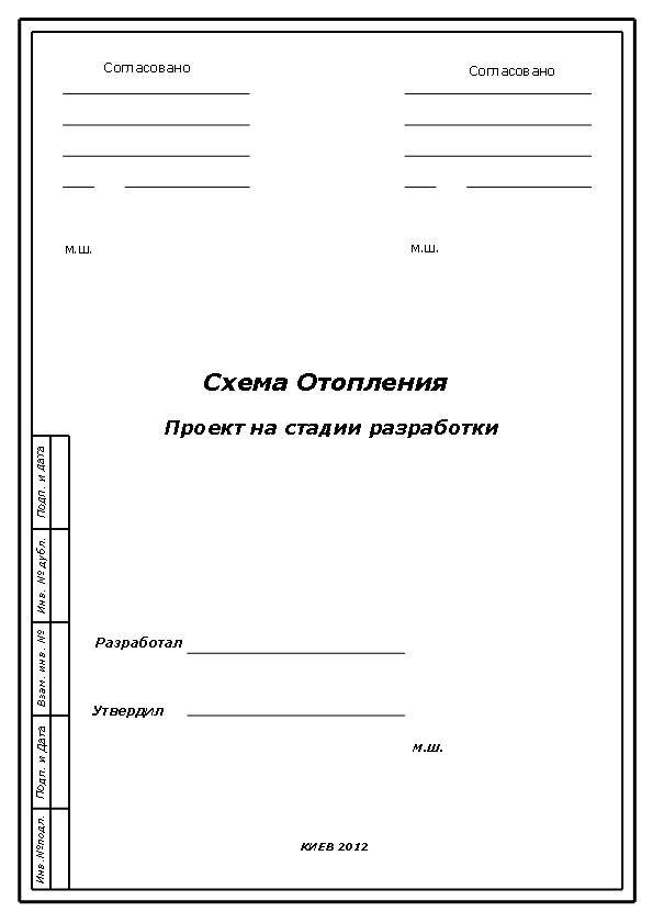

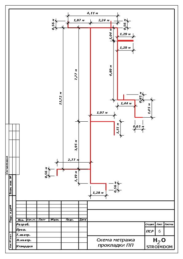

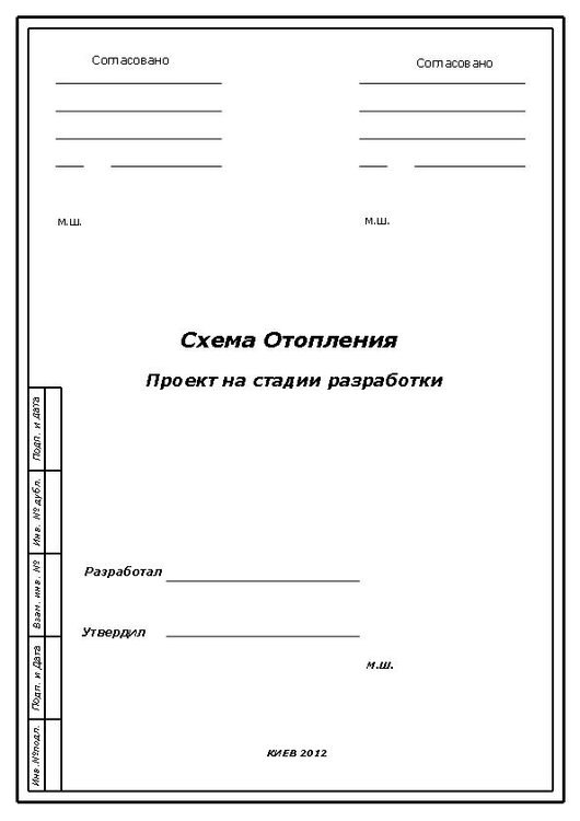

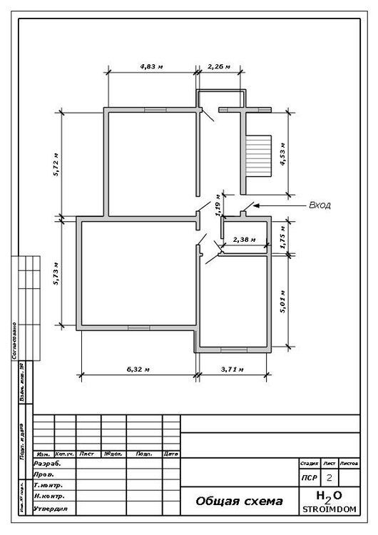

Эти сканы лишь малая часть всего проекта на отопление 4х этажного многоквартирного дома, показал-бы еще да нельзя..... .
А сам проект денег небольших стоит есть от 2000грн 15000, 27000, 60000.
Все зависит от заказчика большой дом требуй проект, вы должны знать что как и где будут монтировать.
И если "гуру" со стажем пусть 15-45 лет если он неможет выразить свои знания и понимание на бумаге то грош ему цена. На моей практике так сталкиваюсь ежедневно. Особенно нравится выражение типа в таком духе "Диаметр маленький чуток увеличить надо и все заработает" или такой "вопрос: почему первый радиатор горячее остальных, да и последний совсем холодный"ответ: Так он-же первый берет на себя температуру так как стоит первым от котла, а последниму что останется" вопрос: "и что нужно сделать чтоб работало" ответ:"увеличить диаметр трубы подачи" вопрос: а про балансировку системы что небуть знаешь" ответ: "ЧЕГО" "больше вопросов не имею".
...."ЧЕГО"....
Проект на частных домах может быть и упрощённый, согласитесь.
ИМХО, для качественного монтажа достаточно стадии "эскиз/монтажная схема".
И эта стадия проектирования также подходит для самостоятельного монтажа.

стоит ли отдельно заказывать проект
100% поддержу!
Проги Рехау и подобные выдают все что надо и для монтажа. И расчет и спецификации и гидравлику и привязки.

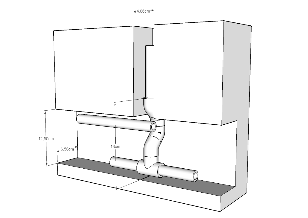

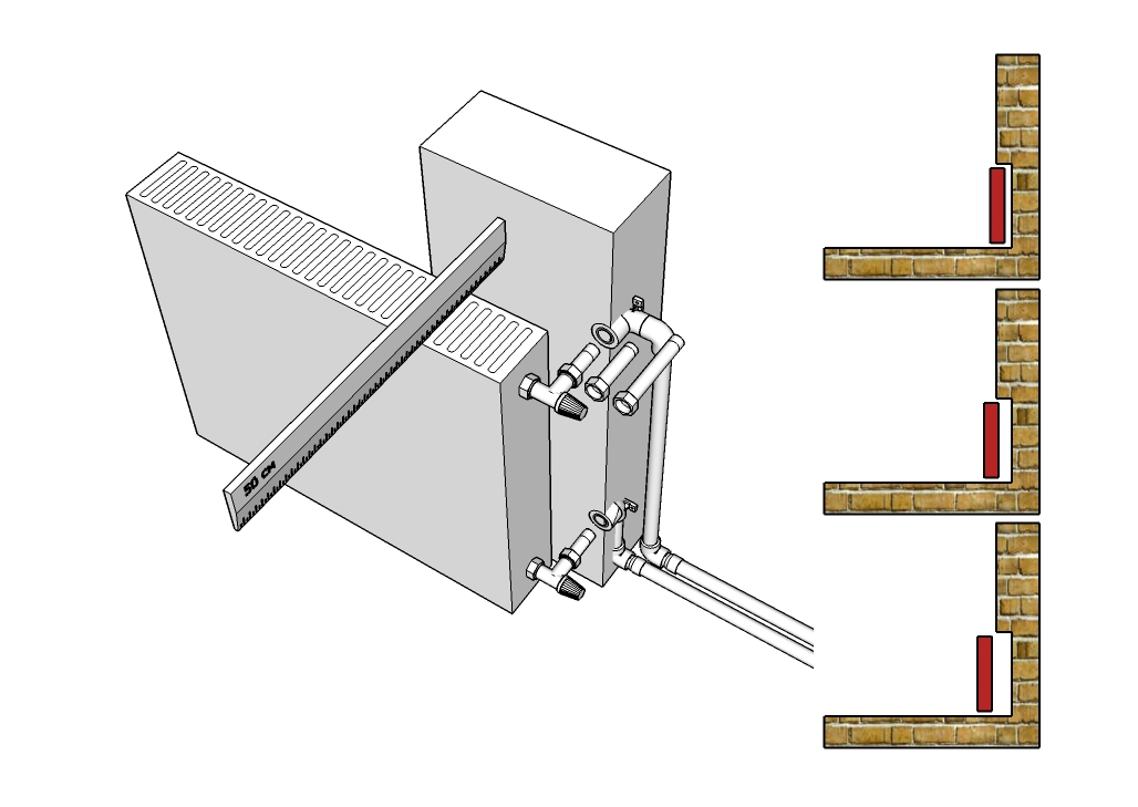

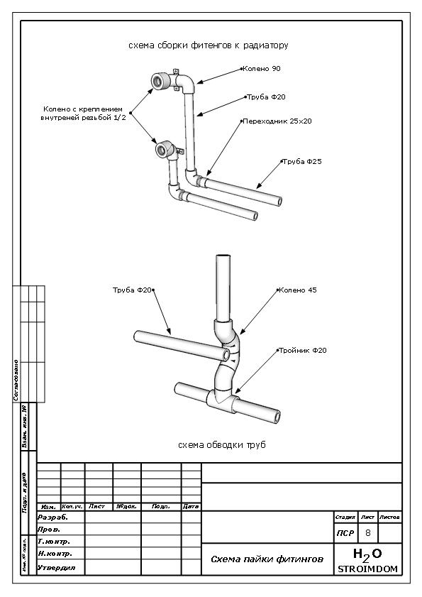

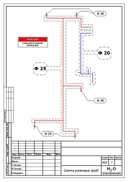

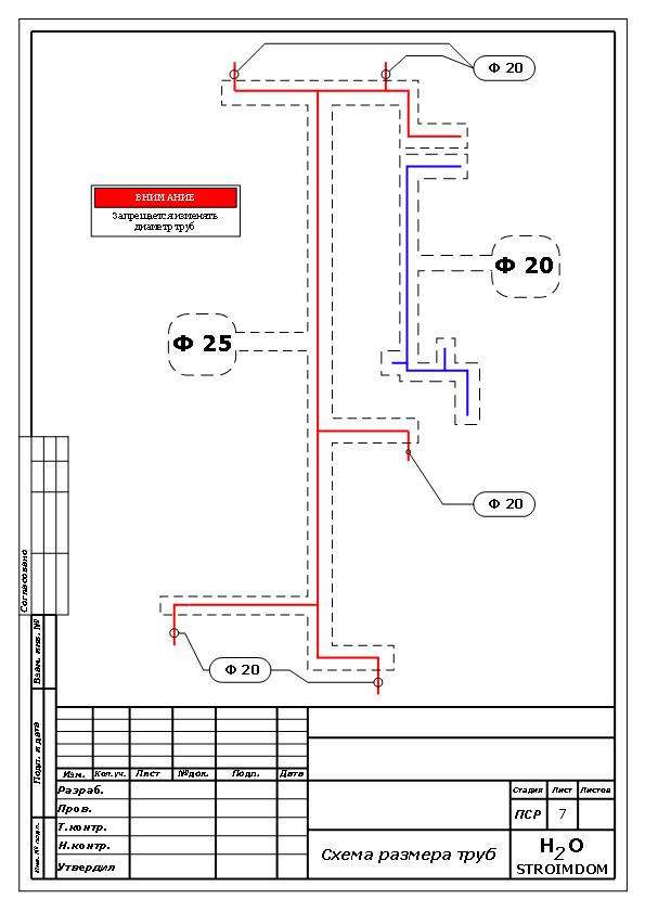

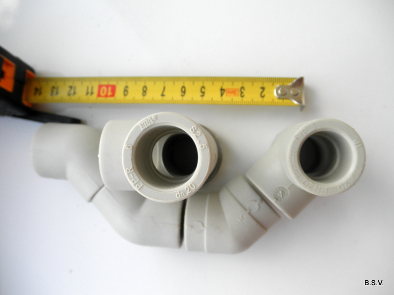

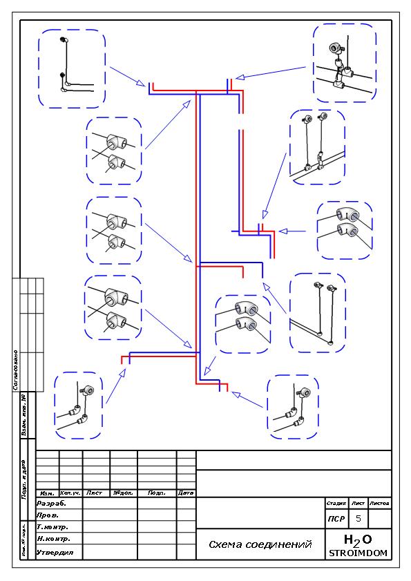

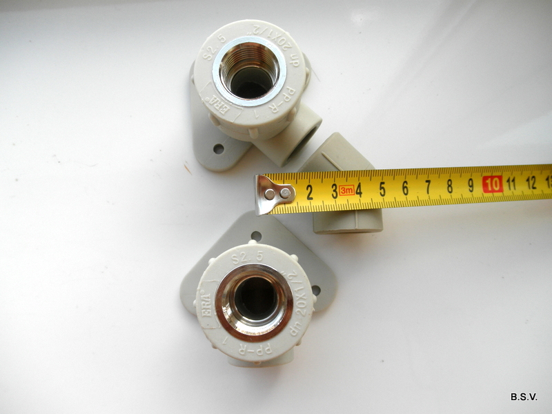

Извините, но немного прокомментирую последнее фото.
При выполнении работ по Вашему чертежу получиться следующее.
То есть представьте себе ширину штроб, которую Вы рекомендуете
95% монтажников смонтируют это- так.
Поэтому дружеский совет проектантам, хотя бы иногда бывать на объектах, чтобы быть ближе к реалиям.
Инженер, который проектирует для меня, уже давно не пишет спецификаций (кроме длины труб), так как реалии немного другие.
Все, что там нарисовано в выложенном проекте имеет исключительно академический смысл и к монтажу привязано чуть более чем никак.
Как минимум зачем городить тупиковые переходы с 25 на 20, когда в мире полно монтажных колен на 1/2" с 25го диаметра.
Не надо эти рисунки никому. Это действует только на умы неискушенных заказчиков.

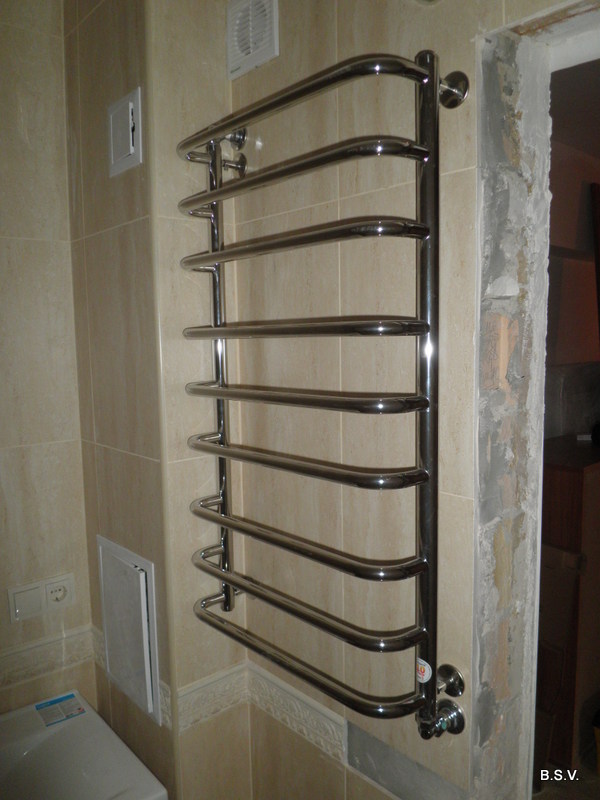

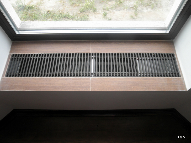

а что это за красота ? смотрится:good:
Внутрипольный конвектор с вентилятором, приспособленный в подоконник.
Не знаю какой ПП вы берете и у какова производителя раз у вас такие штробы получаются тут нечего сказать.... .
А по поводу дружеского совета проектантам скажу вы когда впервые взяли в руки ПП или тому подобное. Ну про себя скажу лет так 25 назад, сначала как монтажник а потом как инженер проектант, так что не делайте поспешных выводов и прежде чем бросать камень в огород хорошенько подумайте ;).
Добавлено через 3 минуты
Не зная особенностей данного объекта а уже такие выводы даете а являетесь Признанный специалист форума "Строимдом" ай-я-яй
Без обид, любой просёр полимеров в сантехнике можно оправдать особенностью объекта или свалить на смежников - "папередников" и чаще всего "послидовников".
Какая особенность мешает использовать тупиково 25ю трубу? Ширина штробы - ересь, 2 см ничего не решают.
Отсутствие такого ассортимента? Наврядли.
Цена? Ой ли? В ППР разводке оно стоит по весу материала.
У хирургов есть такое понятие как "операция по социальным показаниям" - это когда бабла вагон, а все органы здоровы. Вот тут проект как раз оттуда. Для монтажника его ценность почти нулевая, разве что отмазки придумывать :)
А вот многие проектанты за такое ***дожество руками просят по 1,5К полновесных долларов за проект... Преценденты есть. И платют, ибо красиво и листиков много :) Правда потом в котельной на 40 кВт по 8 насосов нарисовано - но красиво висят, чертяки - засмотришься.....
очень и очень:good:, а такие конверторы монтируются в деревянных домах ? материал пола - дубовая доска.. и еще:) как они по цене ? сильно кусаются:shock:
