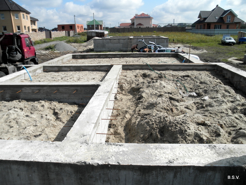

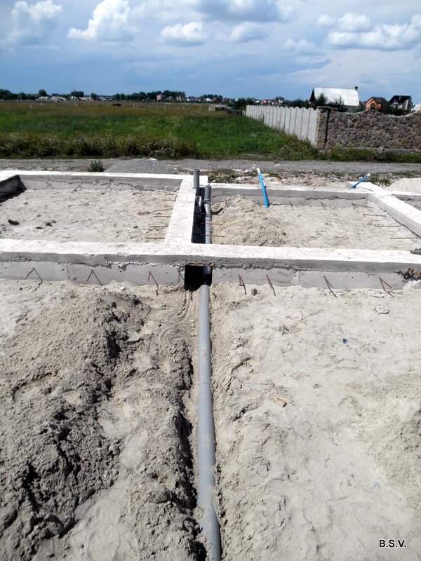

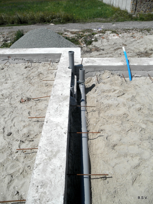

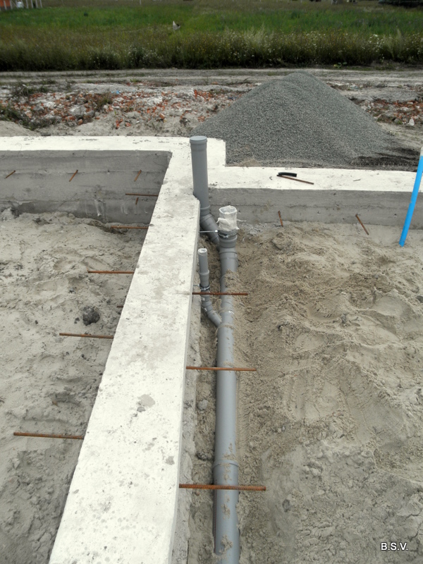

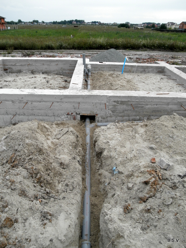

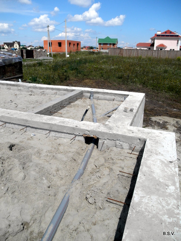

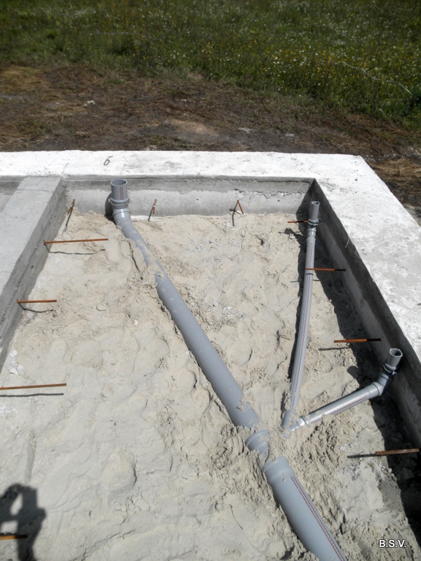

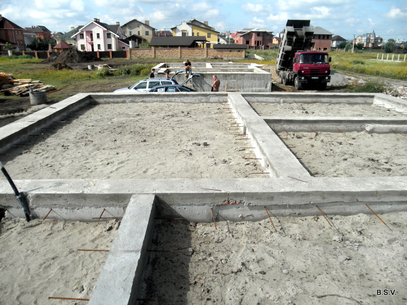

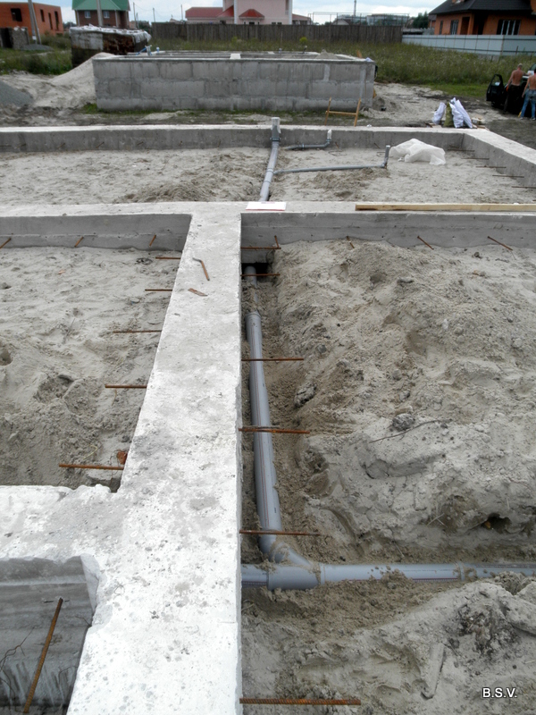

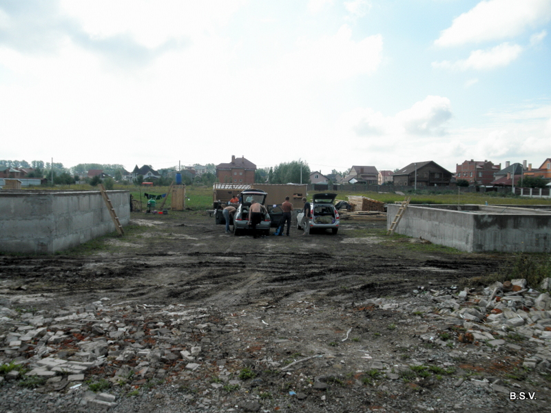

B.S.V. Опубліковано: 15 вересня 2012 Автор Поділитись Опубліковано: 15 вересня 2012 Вернемся к строимдомовской тематике. У многих заказчиков возникает вопрос:" Когда нужно определяться с монтажниками ОВ ВК?" Ответ:" Чем раньше тем лучше." Оптимальный вариант-"на этапе "Чистого поля" Чуть хуже вариант:"на этапе ленточного фундамента" Позже- это Ваши дополнительные затраты, невозможность переделать вводы и другие мелкие и большие неприятности. Все конечно предусмотреть невозможно. Но желательно определиться с расстановкой сантехприборов по 1 этажу и определиться с месторасположением стояков канализации и других на вышестоящие этажи. По количеству необходимых выводов на канализацию в котельной я писал выше. Рассмотрим два, рядом стоящих дома, взятых на этапе ленточного фундамента. Назовем их правый и левый, согласно расположению на фото. Буду понемногу выставлять процесс пр произведению монтажа ОВ ВК. Изначально это выглядело так+ разводка канализации на этапе ленточного фундамента. 1 Посилання на коментар Поділитися на інших сайтах More sharing options...

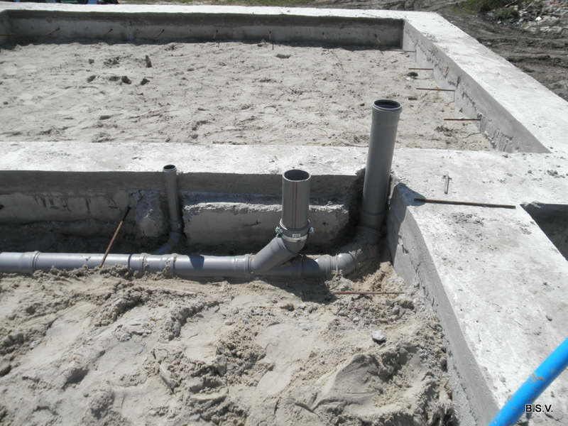

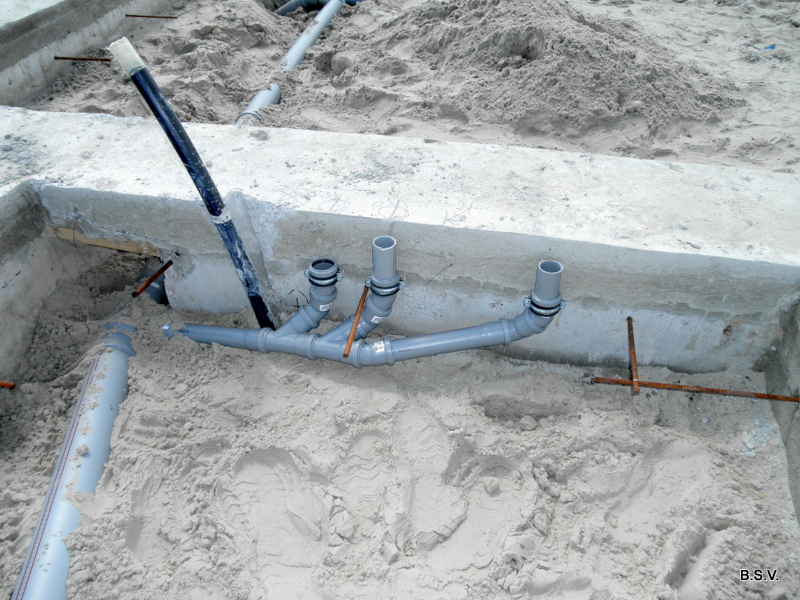

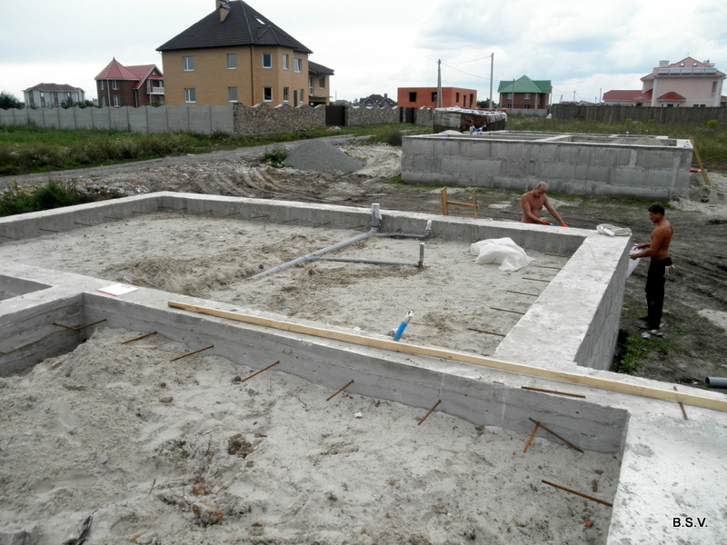

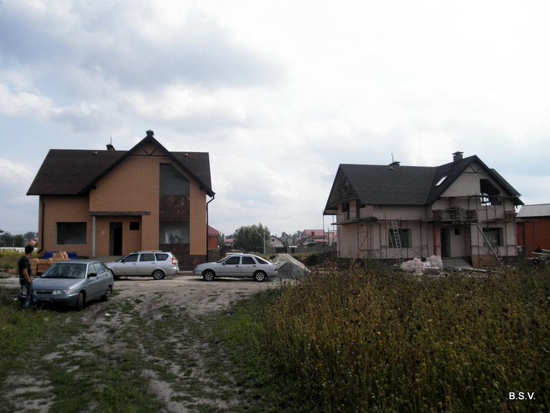

B.S.V. Опубліковано: 15 вересня 2012 Автор Поділитись Опубліковано: 15 вересня 2012 Сейчас эти объекты выглядят так. Посилання на коментар Поділитися на інших сайтах More sharing options...

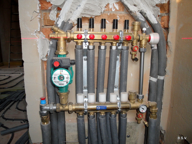

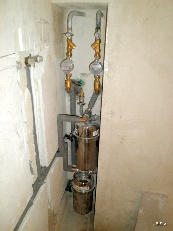

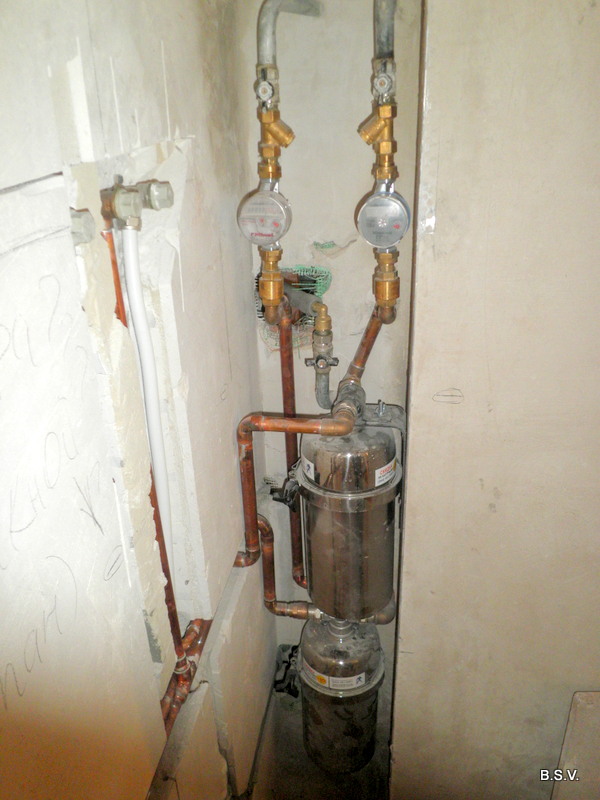

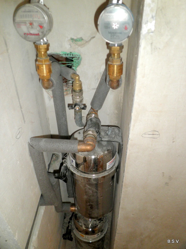

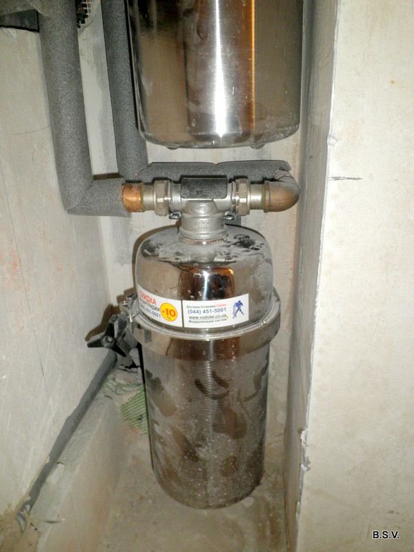

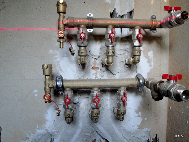

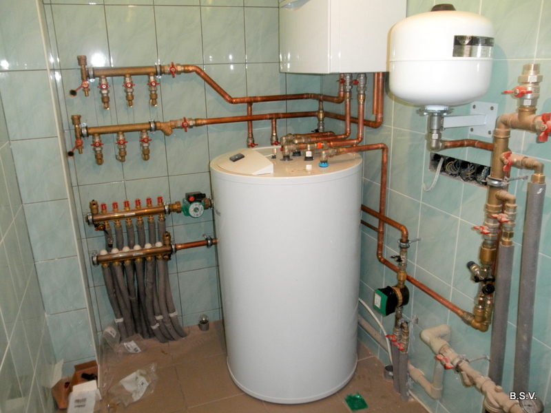

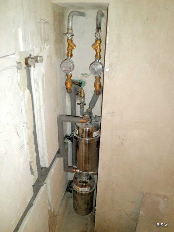

Xabr Опубліковано: 16 вересня 2012 Поділитись Опубліковано: 16 вересня 2012 B.S.V., Если не возражаете, задам парочку вопросов по увиденному: 1. Почти на всех схемах после счетчиков и обратных клапанов стоит перемычка с краном, по которой фактически можно объединять ХВ и ГВ. Зачем она нужна? 2. Слив (смыв) самопромывного фильтра подключается тонкостенным шлангом с хомутом. Правильно увидел? Какие параметры\характеристики шланга и как именно он подключается к канализационной трубе? 3. Почему отдаете предпочтение меди, а не, например, ПП на пайке? Спасибо Посилання на коментар Поділитися на інших сайтах More sharing options...
B.S.V. Опубліковано: 16 вересня 2012 Автор Поділитись Опубліковано: 16 вересня 2012 B.S.V., Если не возражаете, задам парочку вопросов по увиденному: 1. Почти на всех схемах после счетчиков и обратных клапанов стоит перемычка с краном, по которой фактически можно объединять ХВ и ГВ. Зачем она нужна? 2. Слив (смыв) самопромывного фильтра подключается тонкостенным шлангом с хомутом. Правильно увидел? Какие параметры\характеристики шланга и как именно он подключается к канализационной трубе? 3. Почему отдаете предпочтение меди, а не, например, ПП на пайке? Спасибо 1. Не на всех, а только там, где используется обратная промывка промывных фильтров (горячей промывается холодная и наоборот). 2.Силиконовая труба или труба Рех подбирается по диаметру штуцера. В идеале подключается через сухой сифон "Hepvo", с воронкой для разрыва струи. Но учитывая, что у нас в стране их нет, подключается напрямую, ориентировочно так, как на фото. Вариант ползущих по стенке трубы бактериях,затем прогрызающих шаровый промывной краник, чтобы попасть в водопроводную воду, кажется мне фантастическим. Тем более все мы прекрасно понимаем, что воду из крана пить нельзя. 3.Разница по стоимости материалов в квартире между ППР и медью ориентировочно 400-500 грн. Это не те деньги, ради которых стоит рисковать, меняя надежный материал на... Кроме того в большинстве киевских квартир толщина стенок кабинок, не позволяет спрятать в стены ничего кроме меди. Если взять Рех, то цена будет на порядок дороже. 2 Посилання на коментар Поділитися на інших сайтах More sharing options...

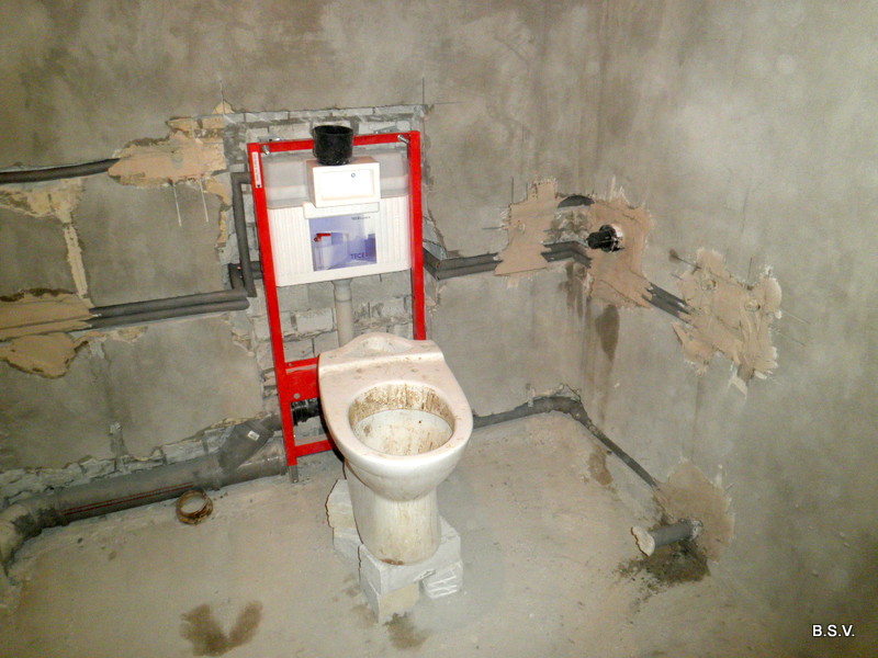

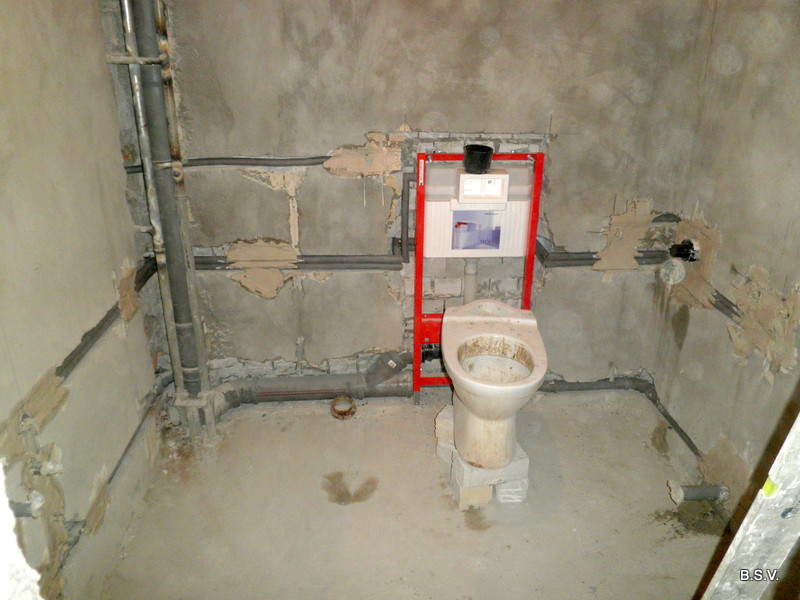

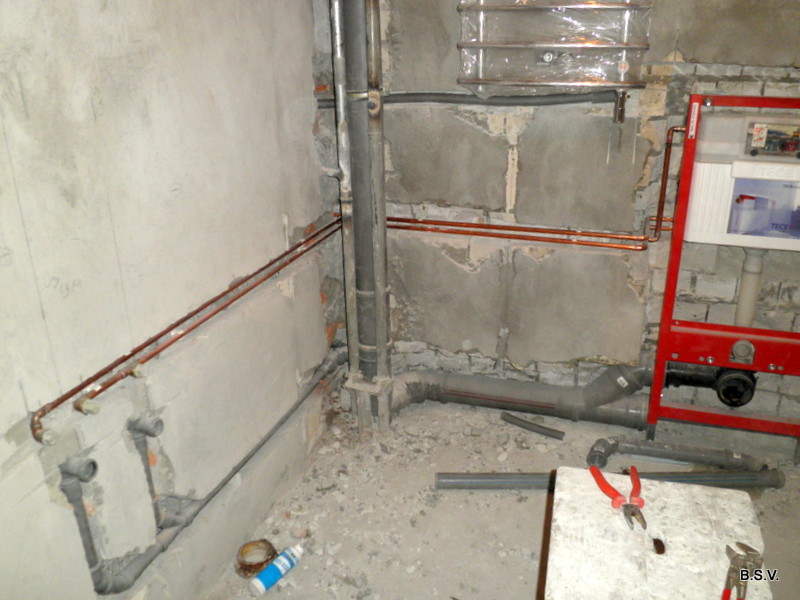

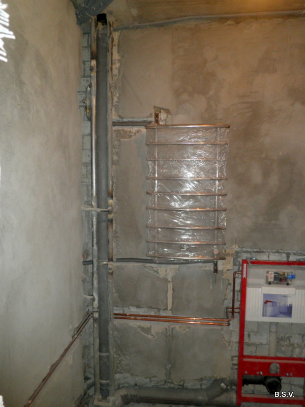

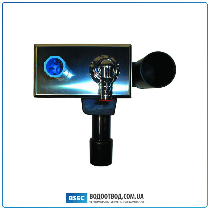

Слава Щ. Опубліковано: 17 вересня 2012 Поділитись Опубліковано: 17 вересня 2012 В нормальной ситуации, когда известно, какой котел, можно даже котельню сделать красиво. Здесь котел был известен, поэтому сразу была подведена канализация на слив конденсата с конденсационного котла и слив с предохранительного клапана котла. Сергей, что это за панелька такая феншуйная? На подобных сливах Вы сифоны ставите? Посилання на коментар Поділитися на інших сайтах More sharing options...
Korni Опубліковано: 17 вересня 2012 Поділитись Опубліковано: 17 вересня 2012 Сергей, что это за панелька такая феншуйная? На подобных сливах Вы сифоны ставите? Не Сергей, но отвечу - это именно сифон скрытого монтажа и есть. Для СМ. 6 Посилання на коментар Поділитися на інших сайтах More sharing options...

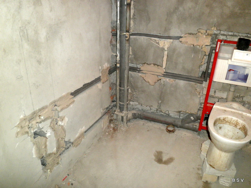

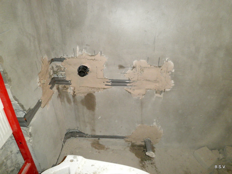

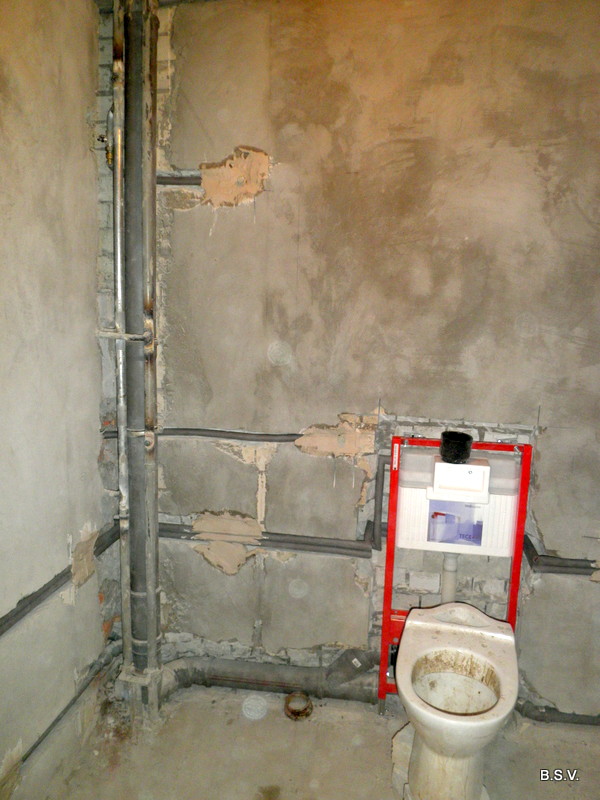

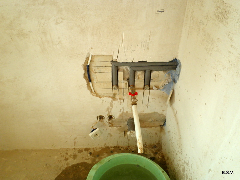

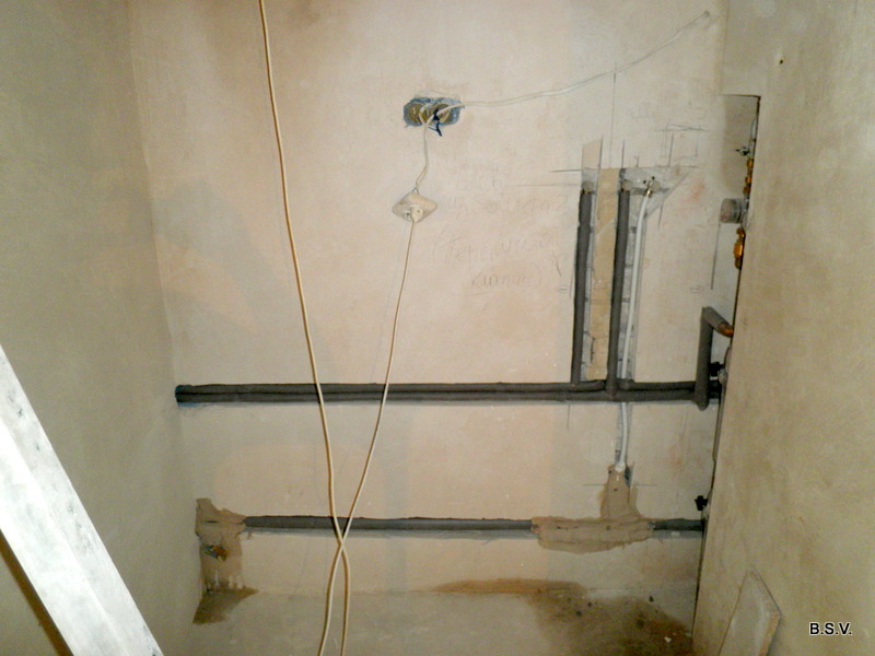

Слава Щ. Опубліковано: 17 вересня 2012 Поділитись Опубліковано: 17 вересня 2012 А мне вывели под стиралку обычный 16-й соединительный уголок, как сюда теперь подключить сифон? И еще, у Сергея все трубы в утеплителе, а у меня в гофре, это неправильно? И еще, у Сергея на фотках выводы под стиралку выведены сбоку от оной, на видном месте, как-то не комфильно, это так положено? Что бы доступ был к ним? Почему бы их не спрятать за машиной? Посилання на коментар Поділитися на інших сайтах More sharing options...
murava Опубліковано: 17 вересня 2012 Поділитись Опубліковано: 17 вересня 2012 Купить сифон, подключить к воде и канализации, предназначенной для стиралки. Хотя, ничего там страшного в таком виде как сделано и нету... 1 Посилання на коментар Поділитися на інших сайтах More sharing options...
troll_9000 Опубліковано: 17 вересня 2012 Поділитись Опубліковано: 17 вересня 2012 А мне вывели под стиралку обычный 16-й уголок, как сюда теперь подключить сифон? Сифон на слив монтируется, а не на подвод Но есть наружные сифоны, вставляется вроде в сливную 32 трубу И еще, у Сергея все трубы в утеплителе, а у меня в гофре, это неправильно? Для воды - не критично И еще, у Сергея на фотках выводы под стиралку выведены сбоку от оной, на видном месте, как-то не комфильно, это так положено? Что бы доступ был к ним? Почему бы их не спрятать за машиной? Желание заказчика (дизайнера) 1 Посилання на коментар Поділитися на інших сайтах More sharing options...
Слава Щ. Опубліковано: 17 вересня 2012 Поділитись Опубліковано: 17 вересня 2012 Сифон на слив монтируется, а не на подвод Sorry, торможу. Посилання на коментар Поділитися на інших сайтах More sharing options...
Korni Опубліковано: 17 вересня 2012 Поділитись Опубліковано: 17 вересня 2012 как-то не комфильно, это так положено? Что бы доступ был к ним? Почему бы их не спрятать за машиной? Вообще-то, доступ регламентируется. У меня сделано так: 1 Посилання на коментар Поділитися на інших сайтах More sharing options...
OuldMan Опубліковано: 17 вересня 2012 Поділитись Опубліковано: 17 вересня 2012 Вообще-то, доступ регламентируется. Но и стиральная машина - не трамвай. Если опустить эти коммуникации на 20 см ниже, то и видно не будет, и вполне можно добраться, слегка отодвинув машину. Не? Посилання на коментар Поділитися на інших сайтах More sharing options...
Korni Опубліковано: 17 вересня 2012 Поділитись Опубліковано: 17 вересня 2012 то и видно не будет, и вполне можно добраться, слегка отодвинув машину. Не? Спросите у супруги, когда шланг лопнет с полной машинкой..... Посилання на коментар Поділитися на інших сайтах More sharing options...
OuldMan Опубліковано: 17 вересня 2012 Поділитись Опубліковано: 17 вересня 2012 Спросите у супруги, когда шланг лопнет с полной машинкой..... Когда шланг лопается, зачастую проще сразу перекрывать вводной вентиль, а не вот такие аккуратненькие никеляшки. У меня веры в них нет. Выпускной шланг от машинки зачем видеть? Если потечет он, то на полу и так увидите. И розетку я бы поставил хотя бы на другую стену. Потому, что если, как Вы пишете, лопнет шланг, то и эту розетку надо будет срочно отключать (если её защита не отключит). И хорошо если освещение сделано отдельно. 2 Посилання на коментар Поділитися на інших сайтах More sharing options...

B.S.V. Опубліковано: 17 вересня 2012 Автор Поділитись Опубліковано: 17 вересня 2012 А мне вывели под стиралку обычный 16-й соединительный уголок, как сюда теперь подключить сифон? И еще, у Сергея все трубы в утеплителе, а у меня в гофре, это неправильно? И еще, у Сергея на фотках выводы под стиралку выведены сбоку от оной, на видном месте, как-то не комфильно, это так положено? Что бы доступ был к ним? Почему бы их не спрятать за машиной? 1. Думаю уже разобрались. 2.На это в свое время был ответ нашего московского коллеги, его ник на фото. Думаю разберетесь сами. С моей стороны: трубопроводы отопления, ГВС и рециркуляции в 10 мм изоляции с заказчиком не обсуждаются (это аксиома) 3.Посмотрите на фото коллеги Корни, насколько у него отодвинута машинка от стены на которой расположены подключения воды и канализации. При монтаже выводов воды и канализации за стиральной машиной, кран и подключение сливной трубы у Вас займут минимум 6 см.+ плохой доступ. Это конечно меньше, чем будет отодвинут от стены унитаз на Вашем фото, но как по мне, то лучше краник и сифон сбоку, чем дыра сзади. В любом случае я рассказываю и показываю заказчикам, что и как будет выглядеть, поэтому решение всегда за ними. 2 Посилання на коментар Поділитися на інших сайтах More sharing options...
B.S.V. Опубліковано: 17 вересня 2012 Автор Поділитись Опубліковано: 17 вересня 2012 :shock: Серега не злись Джакомини тоже есть, но все не доходят руки сделать окончательный рывок. Конечно эта котельня тоже будет показанаОсталось всего ничего, найти время сделать. 1 Посилання на коментар Поділитися на інших сайтах More sharing options...

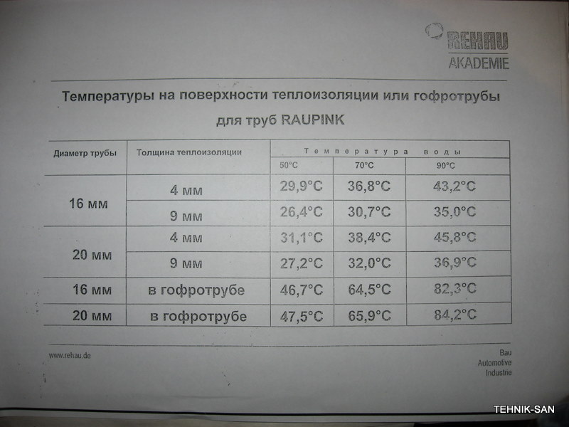

Слава Щ. Опубліковано: 17 вересня 2012 Поділитись Опубліковано: 17 вересня 2012 И еще, у Сергея все трубы в утеплителе, а у меня в гофре, это неправильно?2.На это в свое время был ответ нашего московского коллеги, его ник на фото. Думаю разберетесь сами. С моей стороны: трубопроводы отопления, ГВС и рециркуляции в 10 мм изоляции с заказчиком не обсуждаются (это аксиома) Вот и со мной не обсуждалось. Будут тягать отопление - настою, с водой, пусть переделывают или так оставить? Посилання на коментар Поділитися на інших сайтах More sharing options...
murava Опубліковано: 18 вересня 2012 Поділитись Опубліковано: 18 вересня 2012 Вот же интересный народ.... Заодно давайте переложим те трассы, где цвет гофры не согласован до начала работ. .... А что, будем последовательны в своей последовательности... Посилання на коментар Поділитися на інших сайтах More sharing options...
