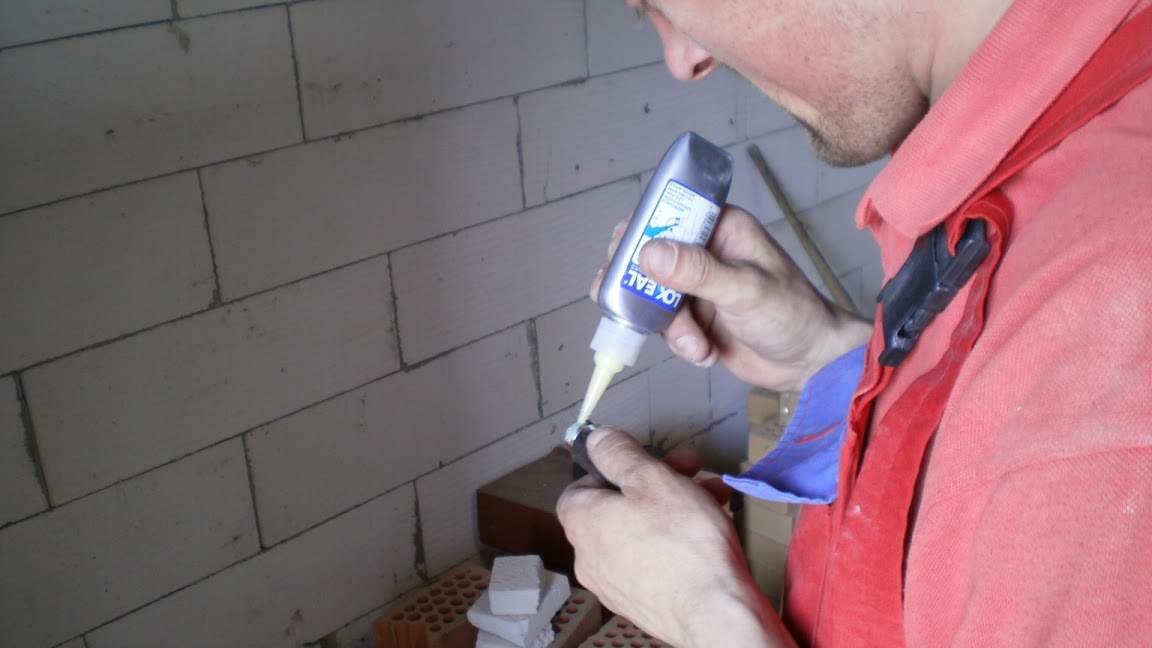

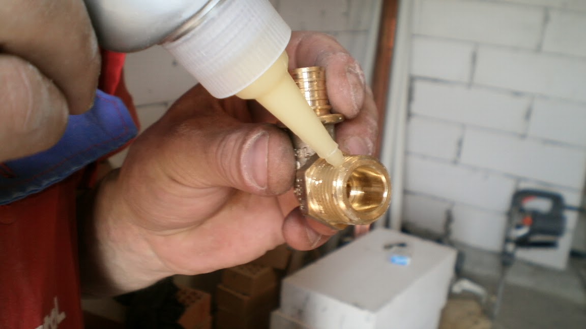

Каким-то очень сильным колдунством.
Идея пригласить священника уже выдвигалась. К сожалению, я сторонник решать проблемы техническими средствами. Но какими??
Пока что идей не много:
  • Sanha
  • Анаэробный резьбовой герметик
а чего нельзя сделать вывод никелированный как под нижнее подключение радиатора из стены и на цангах все? где-то вроде уже кто-то показывал.
Спасибо, но уже чистовая плитка лежит..
А еще у меня медный тройник на одной только пасте три года простоял...
Не стоит искать невероятное в том, что можно объяснить простым рас***яйством. Как правило, это работает
Рас***ство, как Вы выразились, или много пакли разорвало бы удлинитель сразу и должно было бы проявиться гораздо раньше 9-ти месяцев.. До завтрашнего вскрытия выводы делать рано.

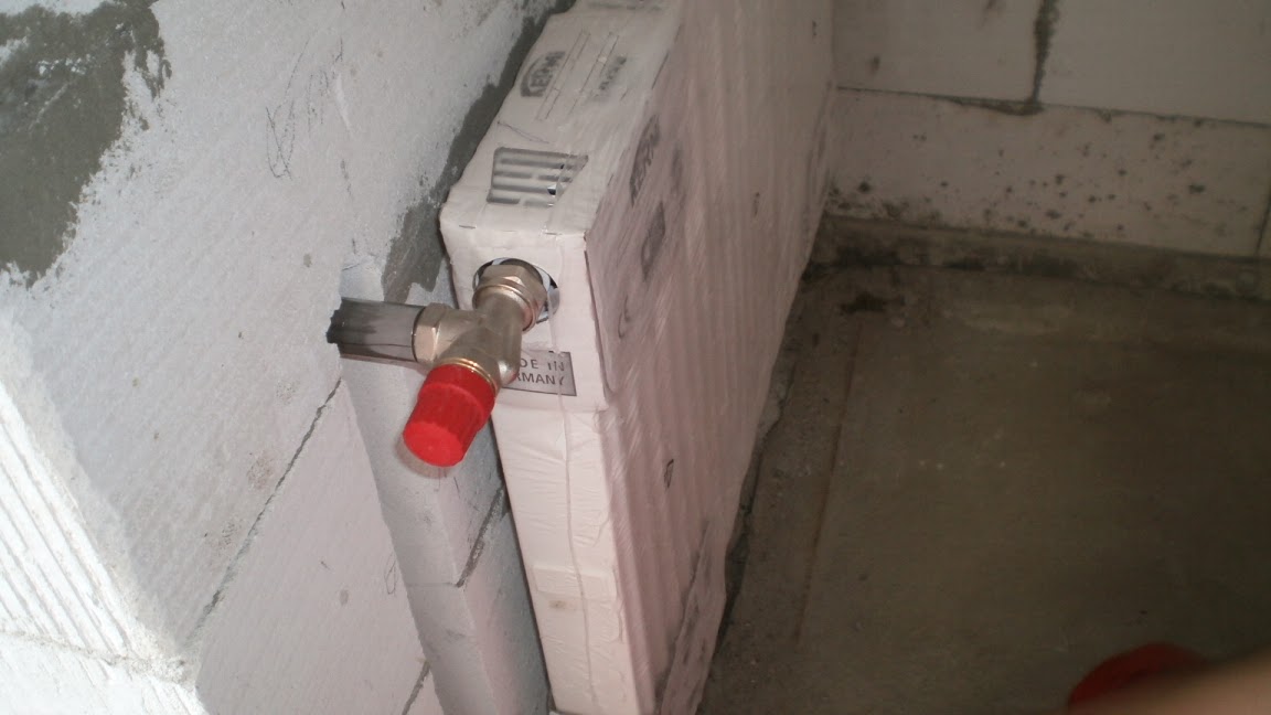

Иногда финансовая сторона вопроса, и есть слабое место цанга, при входе в радиатор. У коллег протекало, а я пока не ставил, поэтому не знаю, и не хочу экспериментировать.
Добавлено через 1 час 39 минут

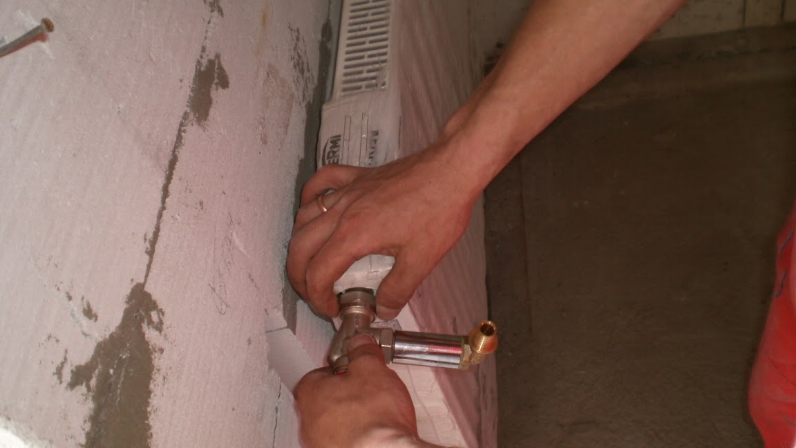

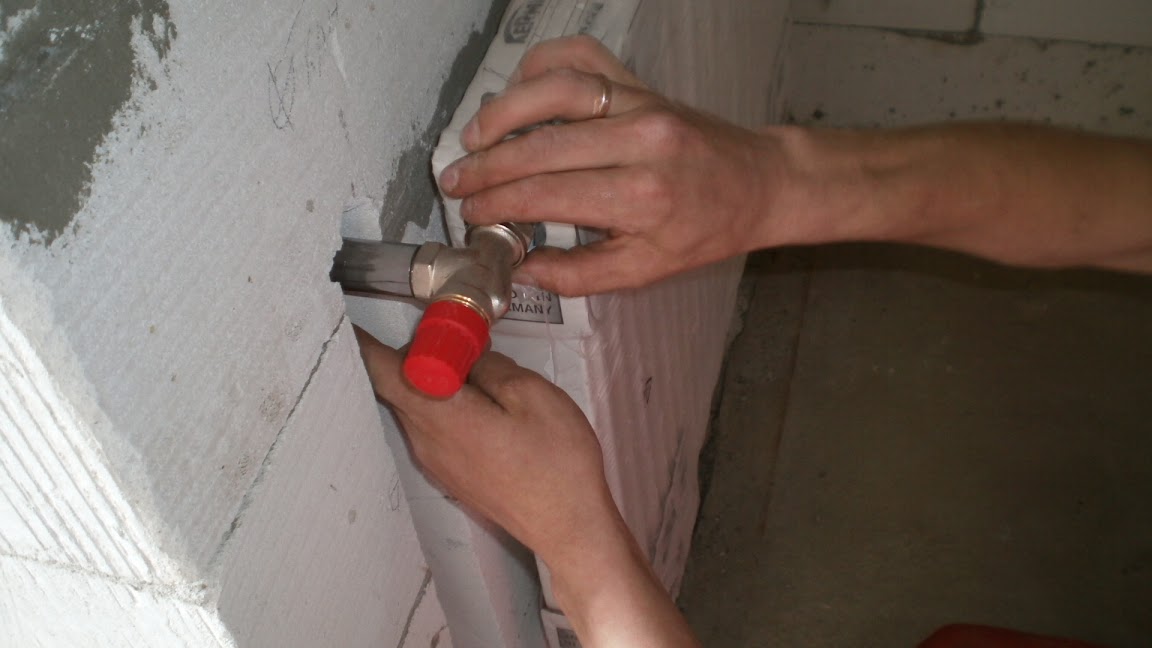

Пробуйте. Есть шанс, что понравится ...
А фото радиатора после штукатурки, нет случайно ?
Что-то неспокойно:beer:
Нибаись, не будет там штукатурок. Только финишная шпатлевка.
Вот это правильно.
Главное, на отоплении не экономить:)

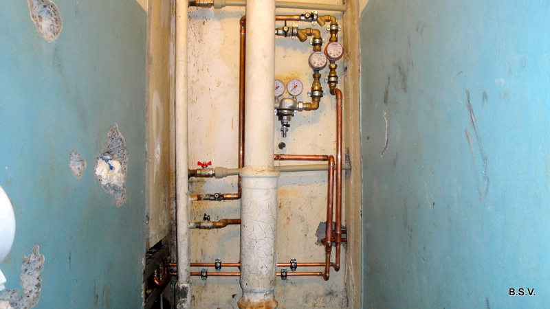

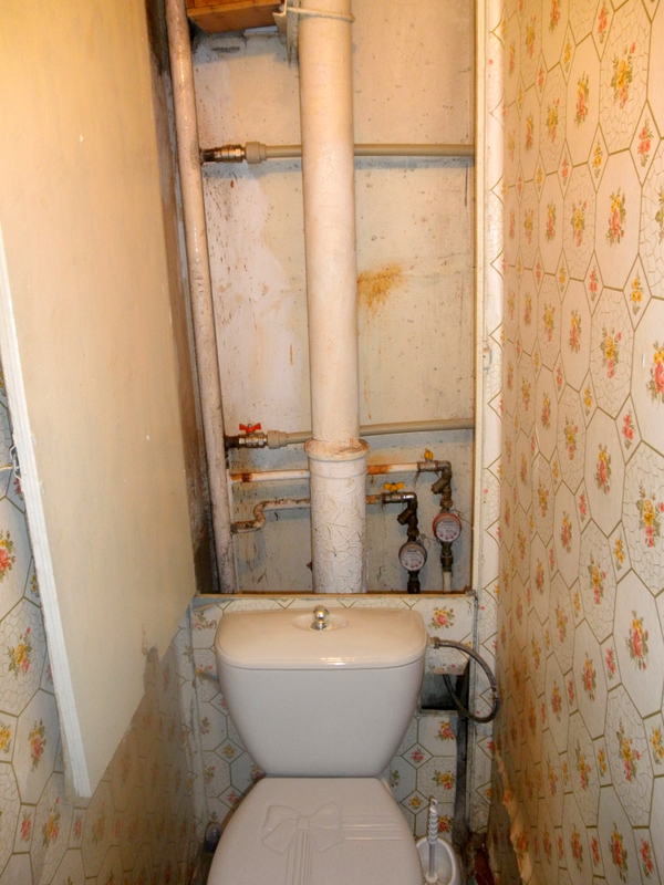

Фото очень мало ("монтаж", так и не нашел), поэтому много пишу:)

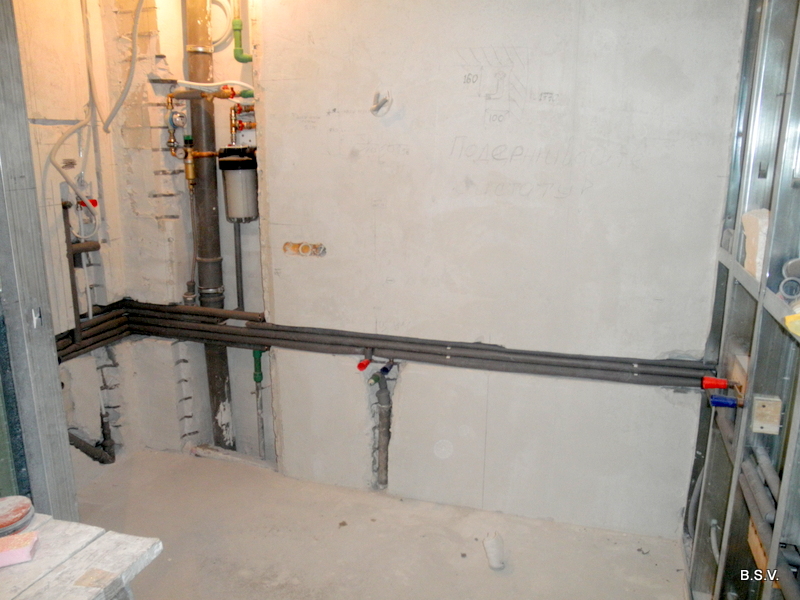

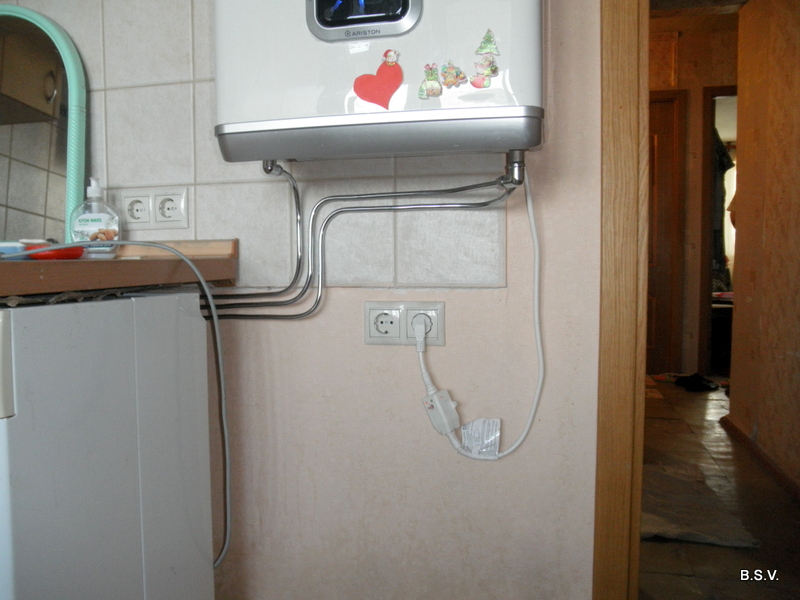

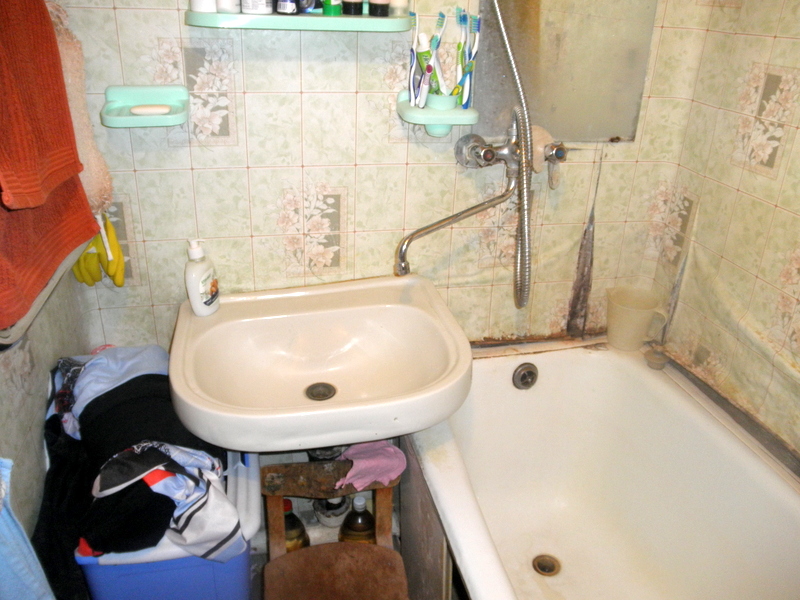

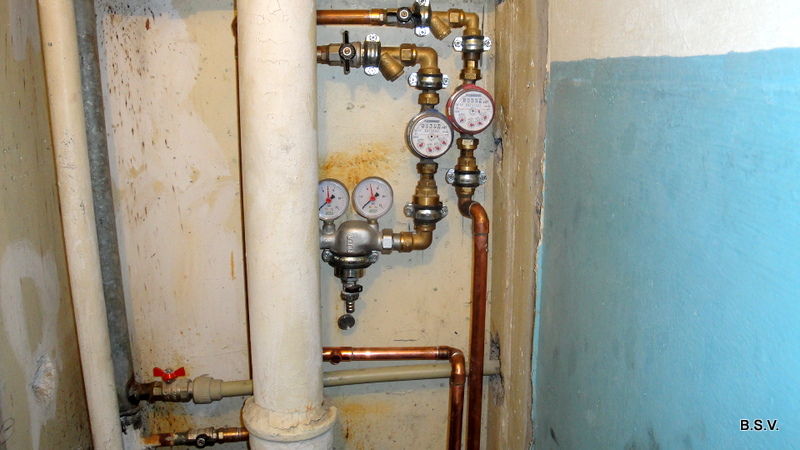

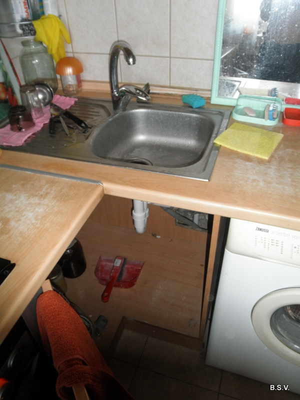

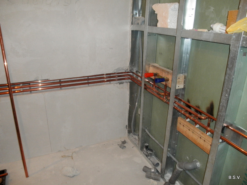

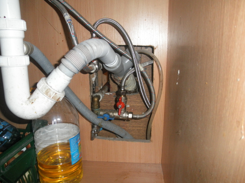

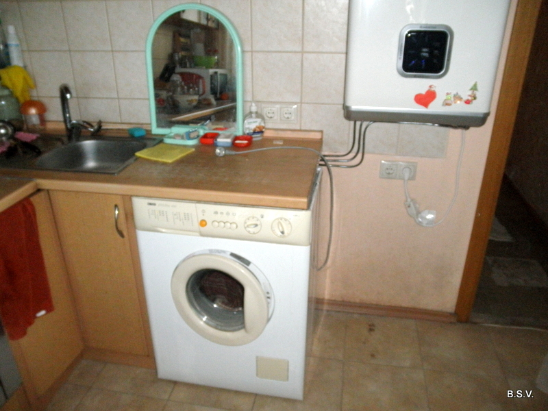

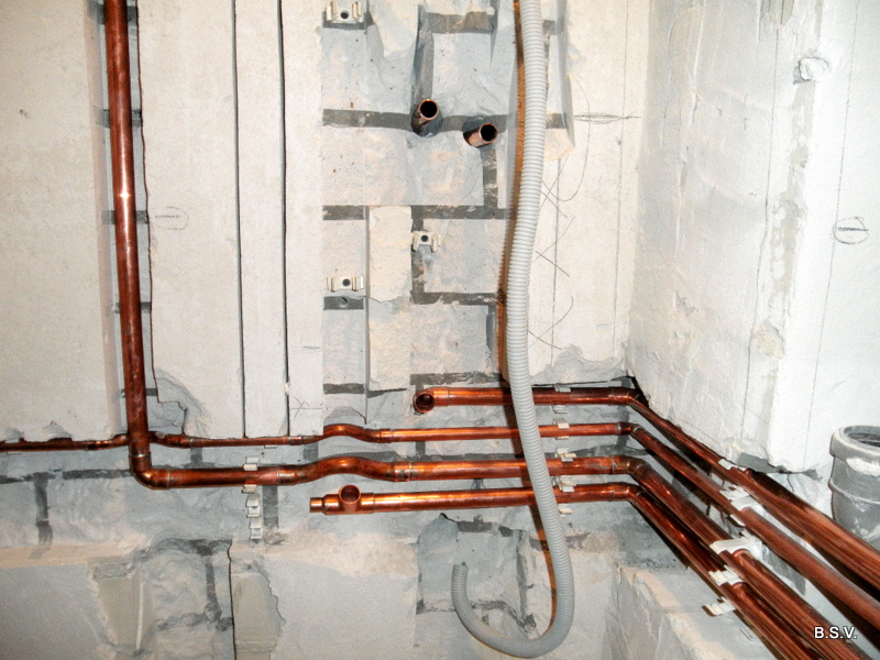

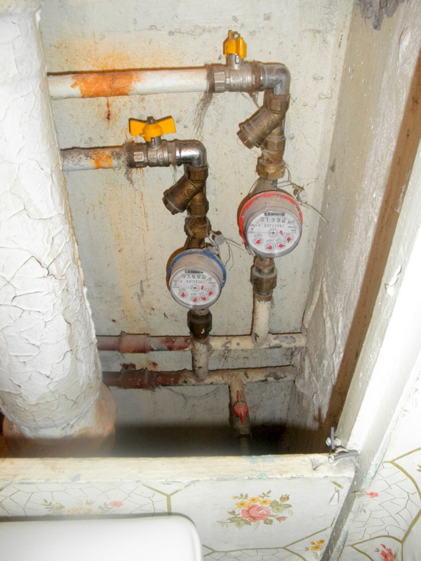

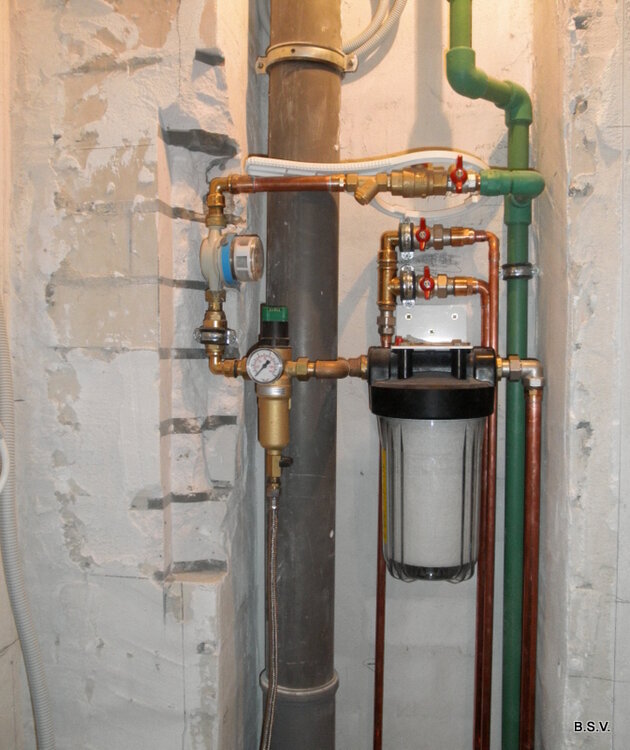

Немного "До"

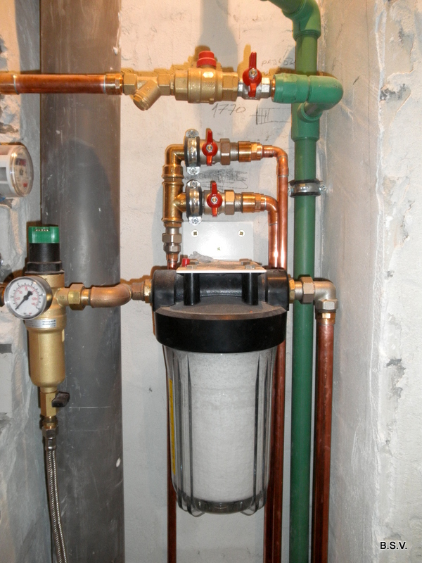

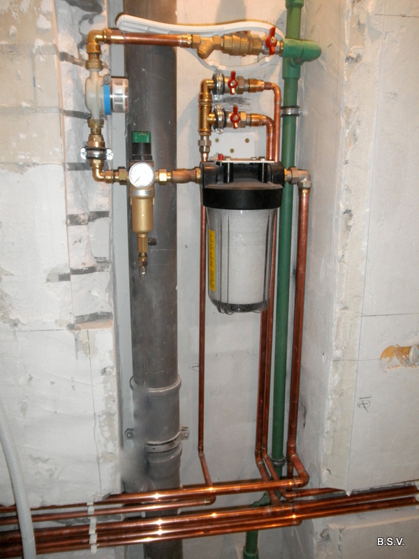

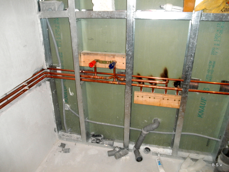

Распространенный миф:" Медь-это дорого"

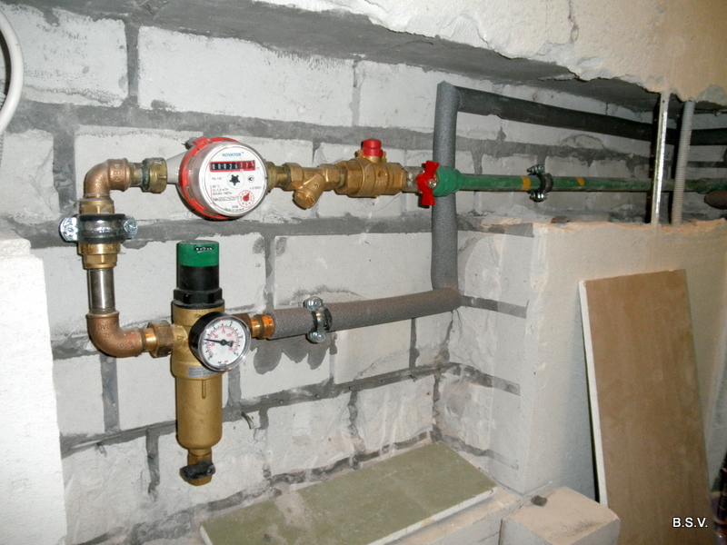

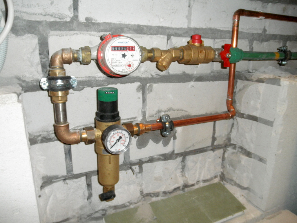

Главное условие, при котором мы приступаем к работе на объекте, независимо от того, что это- убитая хрущевка, или шикарный особняк, это надежные комплектующие.
На данном объекте использовались: шаровые краны "Bugatti", канализация "Ostendorf", промывной фильтр "Far", медь "Sanko"
На диаметрах не экономилось, выход 22 мм, затем тройниковая система до 15 мм.
Меди со всеми фитингами, трубой, изоляцией "ушло" на 1343 грн. 22 коп.
Дешевле только "английский" полипропилен "Blue Oсean"
То есть чуть больше, чем вся запорная 1/2* и 3/4* арматура, со всеми фильтрами, обратными клапанами, недешевым промывным фильтром и т.д. обошедшимися в 1297 грн.20 коп..
Канализация стоила 344 грн. 42 коп.

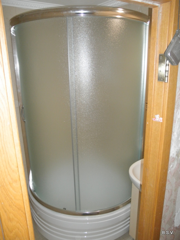

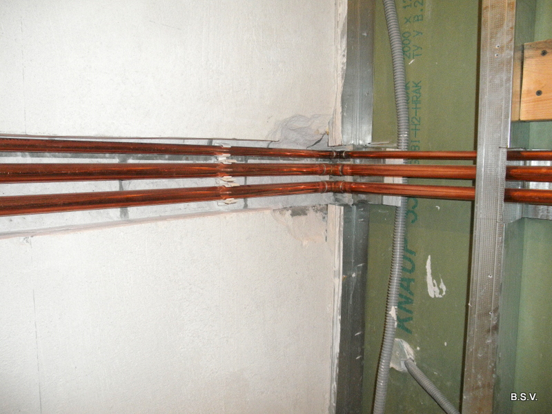

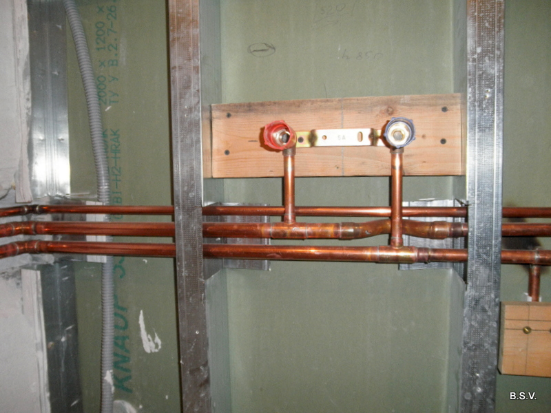

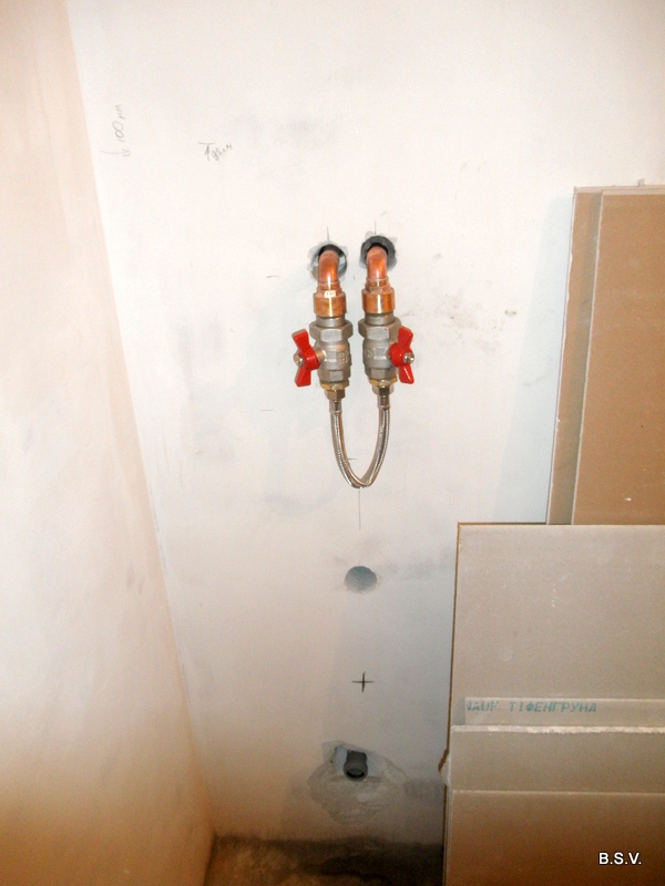

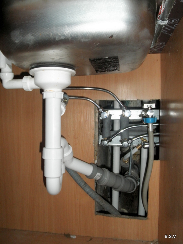

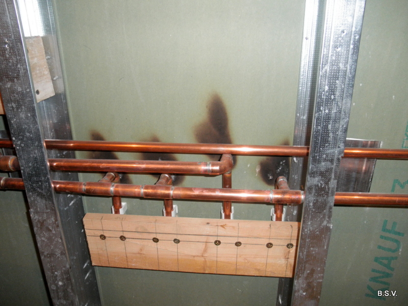

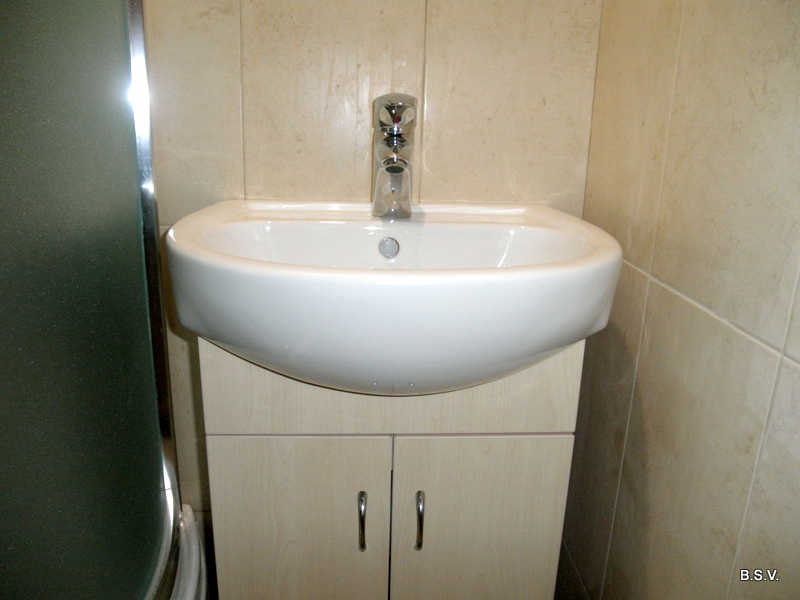

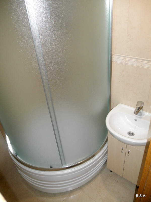

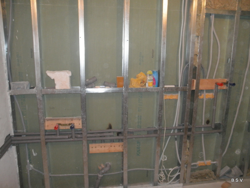

Пару фото монтажа.

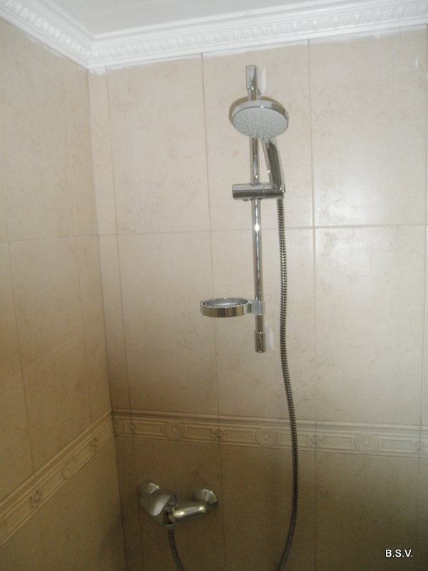

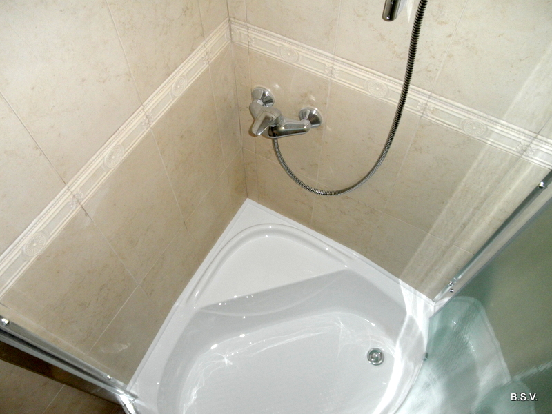

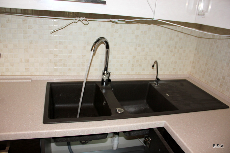

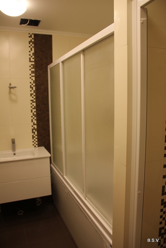

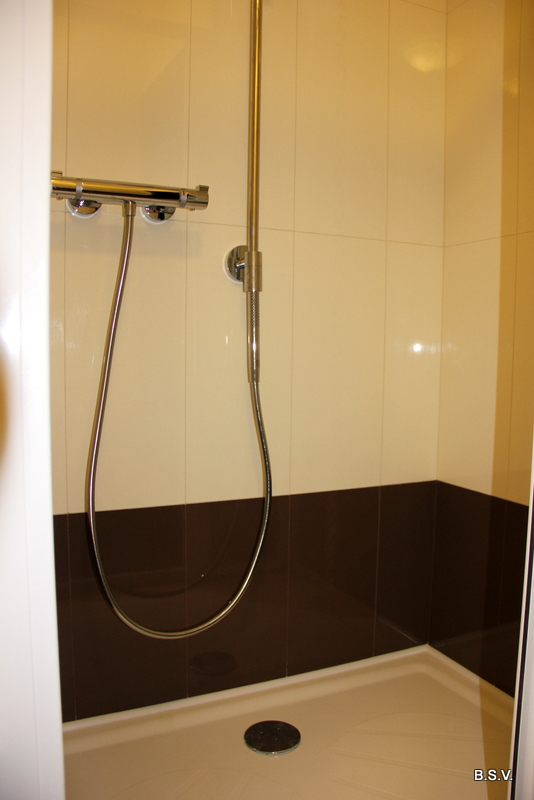

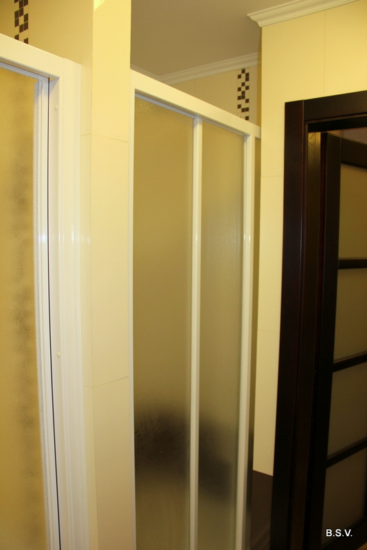

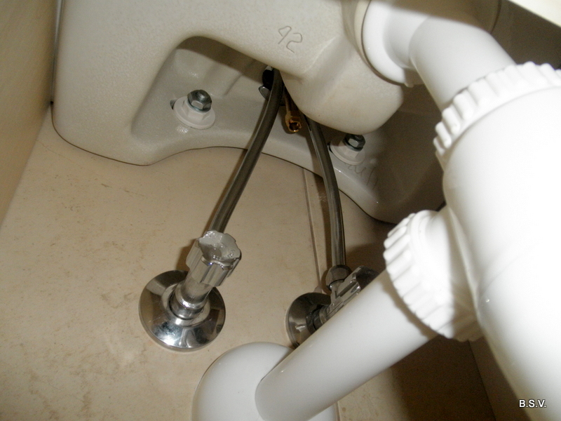

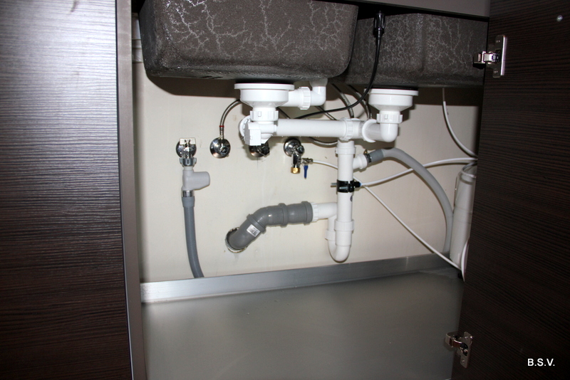

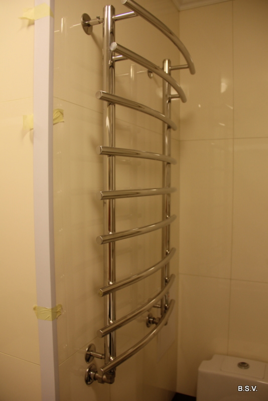

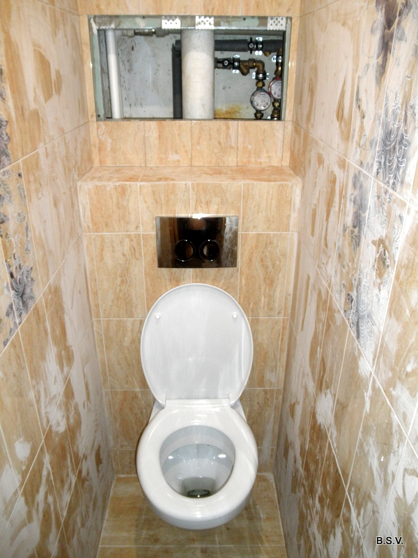

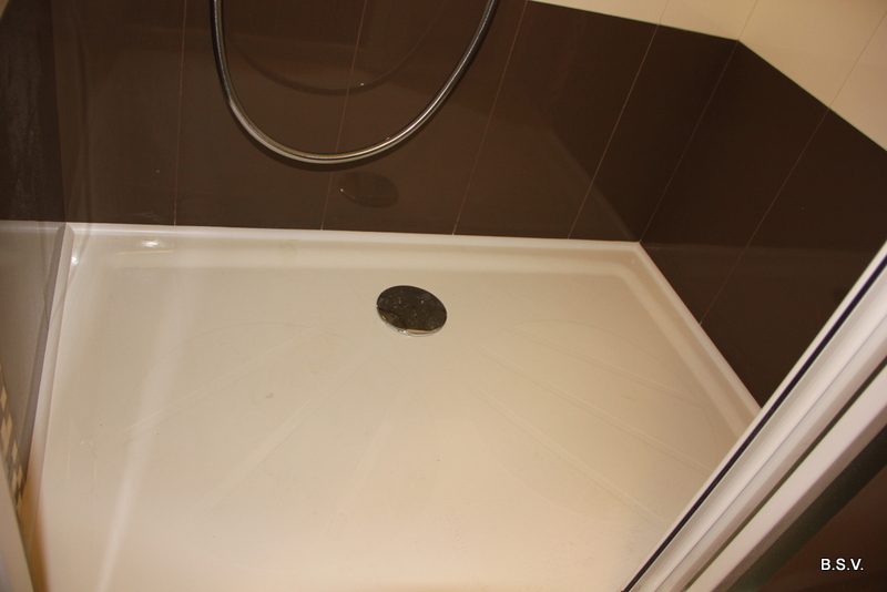

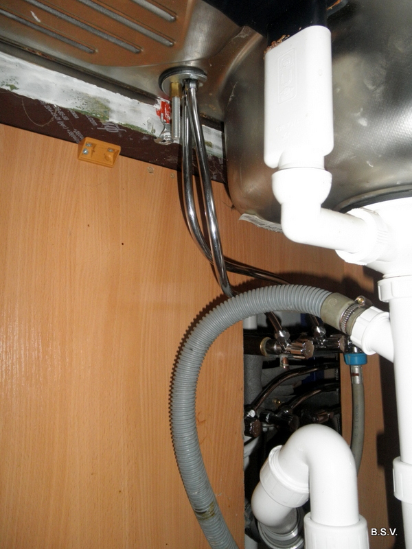

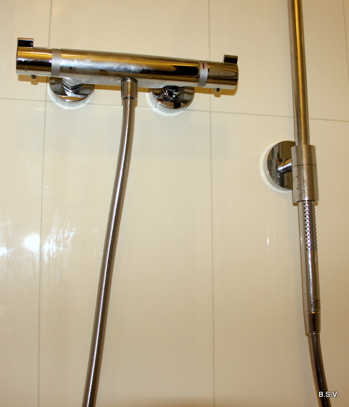

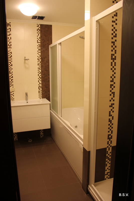

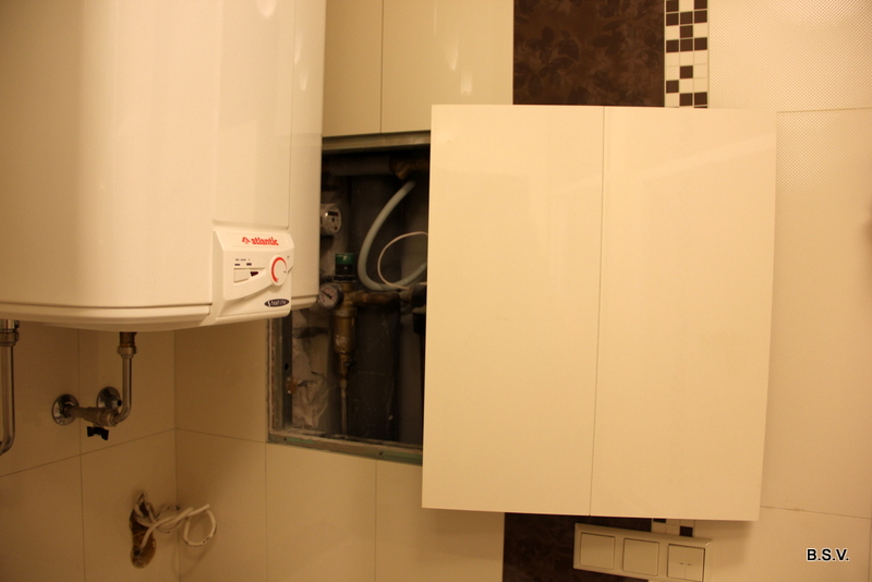

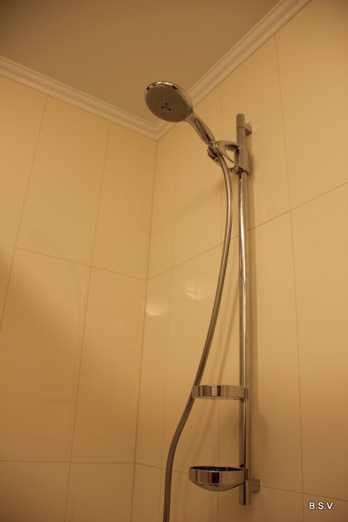

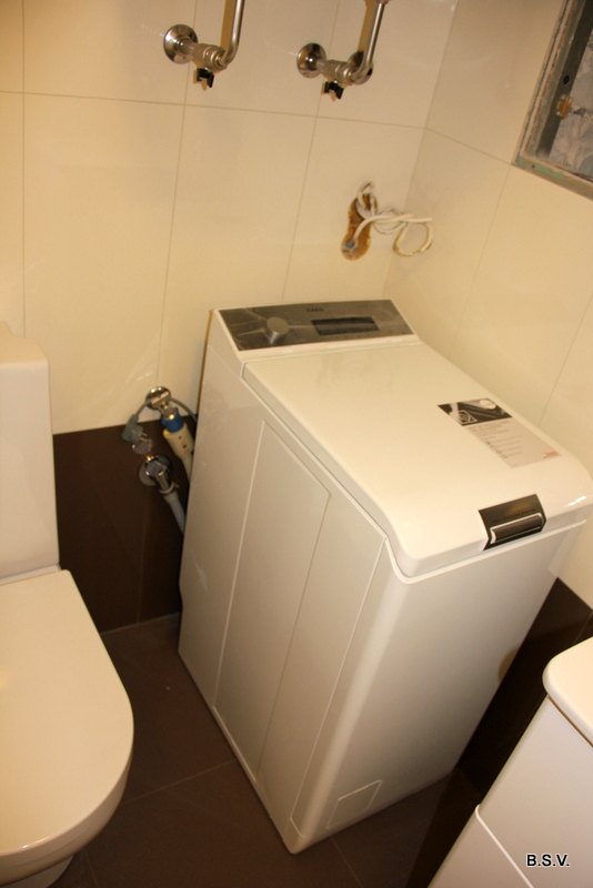

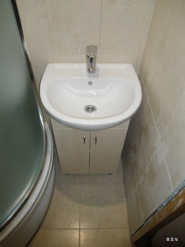

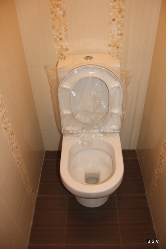

Установка сантехники.
В квартирах вся гибкая подводка, за исключением "впаянной" отправляется "В сад"
Запорная арматура, углы, хромированная медь, медная подводка смесителей-"Albertoni", сифоны "Viega", удлинители "Sanha"

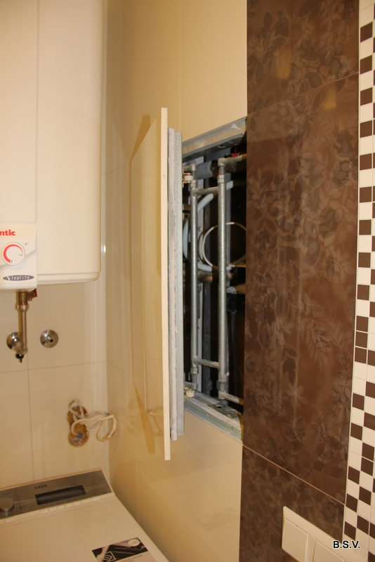

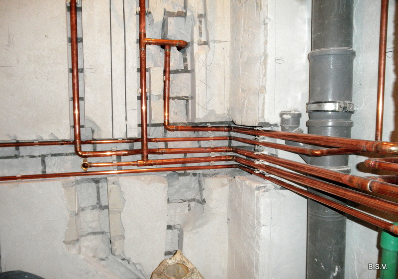

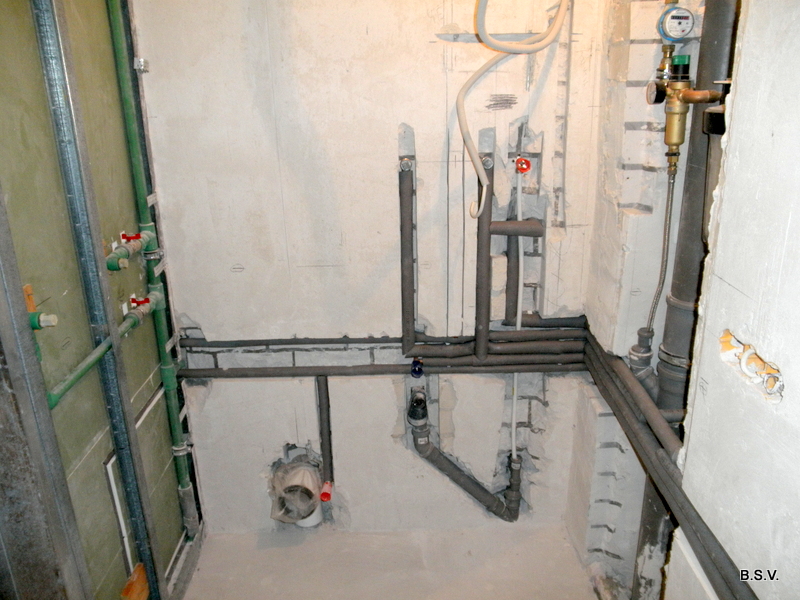

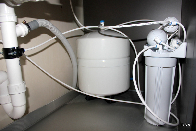

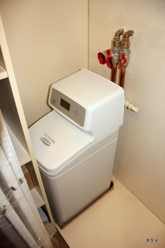

Объект нашего коллеги по водоснабжению, но немного по другой линии.
Такие вопросы, как переделка стояков, была решена до нашего приезда.
Материалы, к моменту приезда на объект, уже были на месте.
Запорная арматура "Бьянчи", краны с сервоприводами "Де Пала", кое-где "Бенингер", основная разводка- медь.
В квартире была организована водоочистка и много других различных идей, поэтому так много труб.
Не затруднит просто перечислить идеи? Чтоб понимать как бывает. Думаю, это заинтересует многих.:beer:
По памяти, потому что монтаж объекта осуществлялся 1,5 года назад.
1.Отдельная линия на унитазы.
2.Отдельная линия на систему химочистки с возможностью исключить ее.
3.Какая-то дополнительная линия ГВС на душевую кабину с возможностью включить ее в общую систему.
Что-то еще, но Володя "Мегаполис" лучше помнит- это его объект.

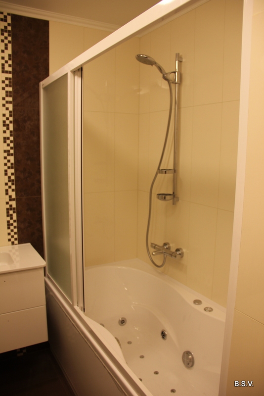

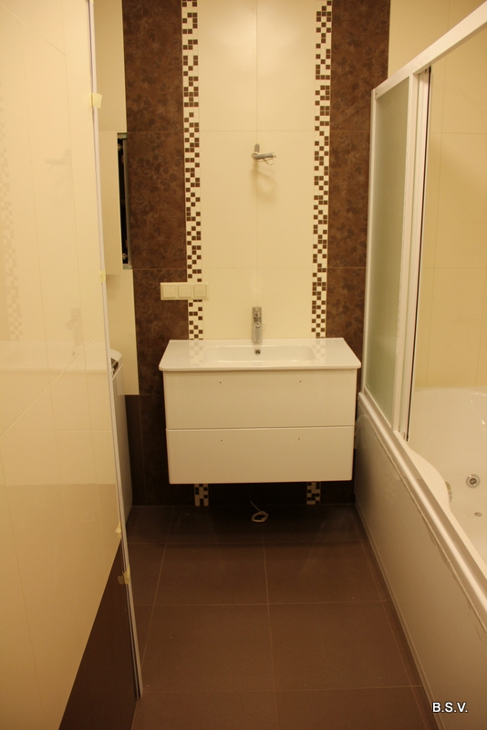

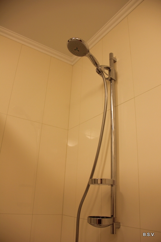

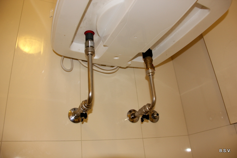

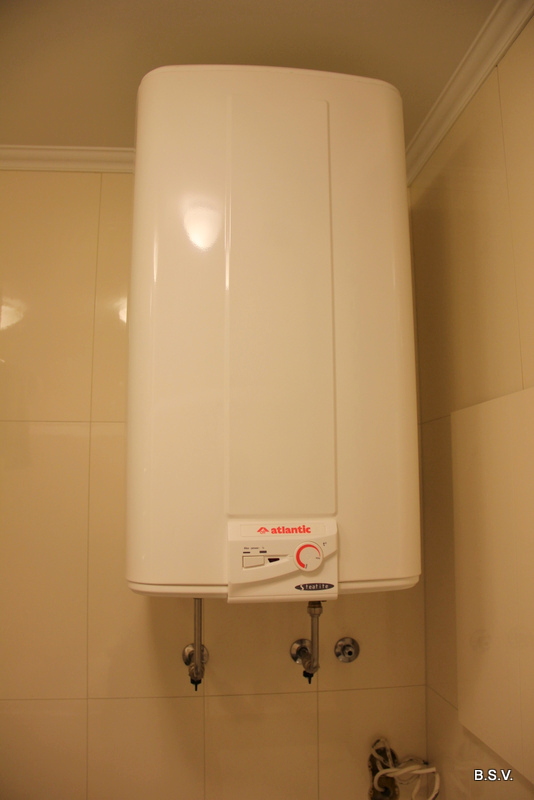

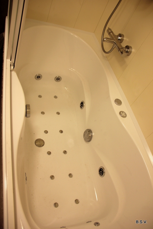

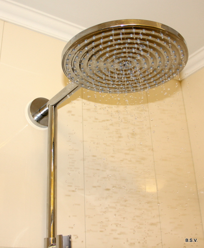

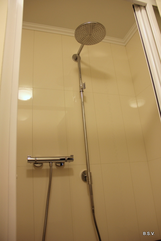

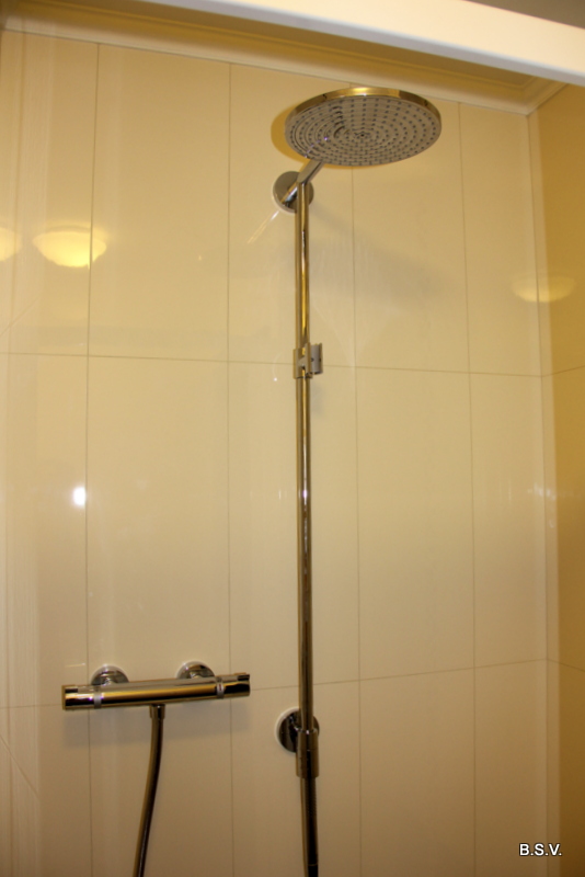

Теперь установка сантехники.

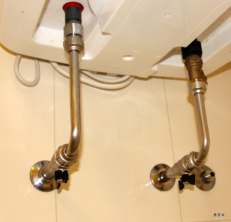

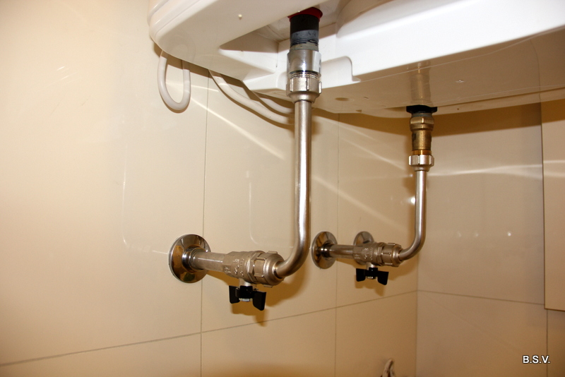

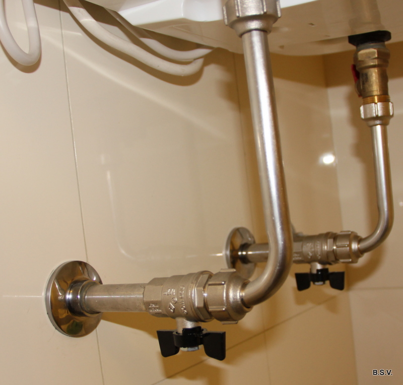

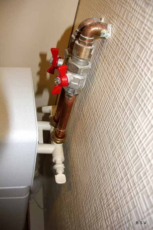

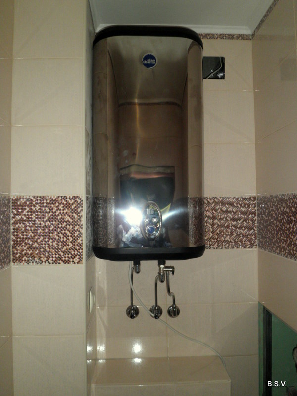

Для подключения бойлера решил попробовать подключение, не зауживающее проход (хотя на такой длине, это не особо критично).
Использовались кран американка "Bugatti", остальные элементы "Rehay"
Выглядит отлично! А что за элемент выходит из стены?
Выглядит шикарно! А что за ниппель НРхНР торчит из стены?
Если Вы имеете ввиду справа от выхода холодной воды, то слив в канализацию с предохранительного клапана.
Фото сделать забыл, но обычно это выглядит так.
