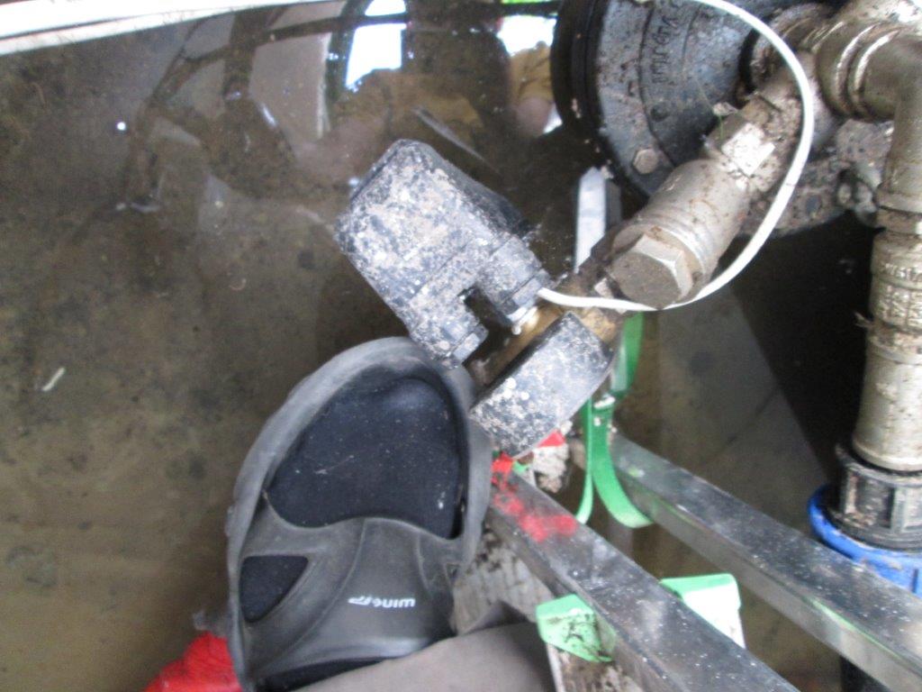

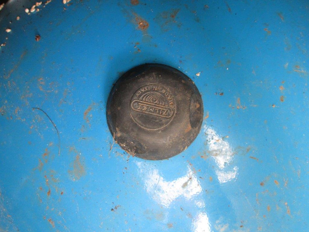

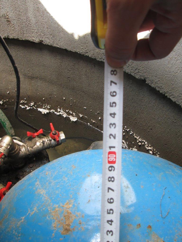

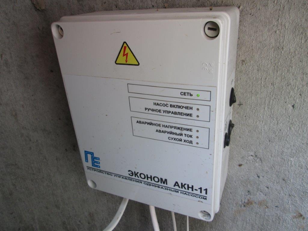

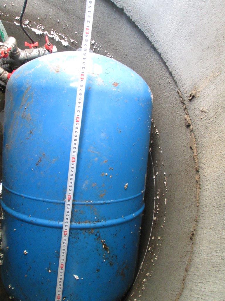

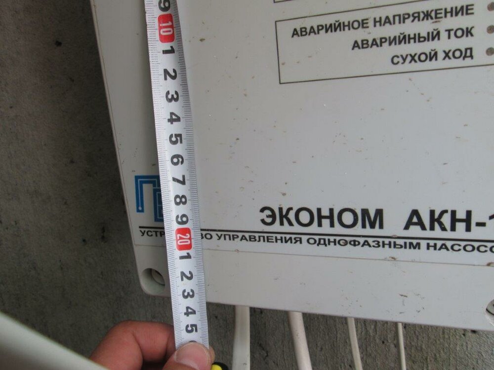

Пришла "грустная" весна с подтоплениями и высокими грунтовыми водами.
Мужественно сражающие с водой домовладельцы поняли, что природу не победить.

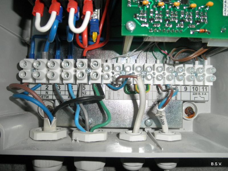

Когда объект берется с нулевого этапа, я всегда рекомендую найти в топочной место для пульта насоса, автоматики и гидроаккумулятора.
Но так, как скважины зачастую бьются до начала фундамента,застройщики очень часто оставляют эти девайсы прямо в приямке скважины, не перенося затем их в дом.

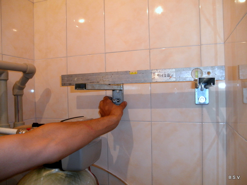

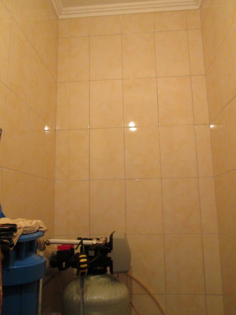

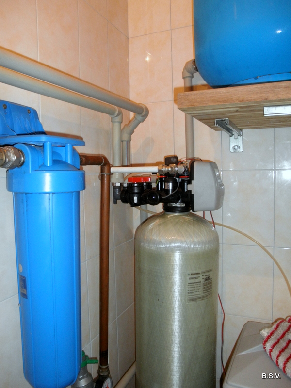

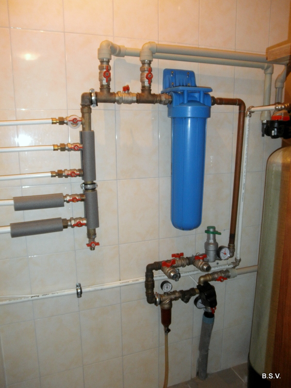

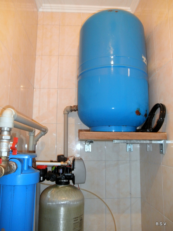

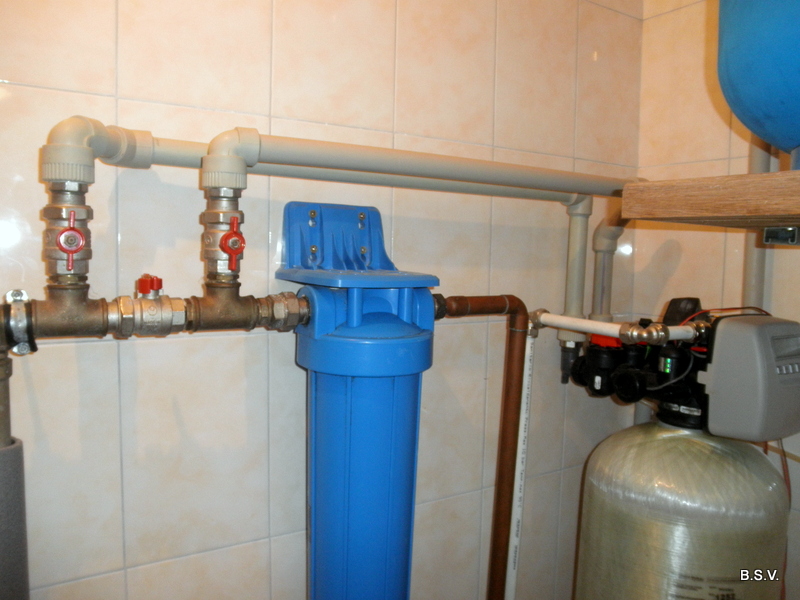

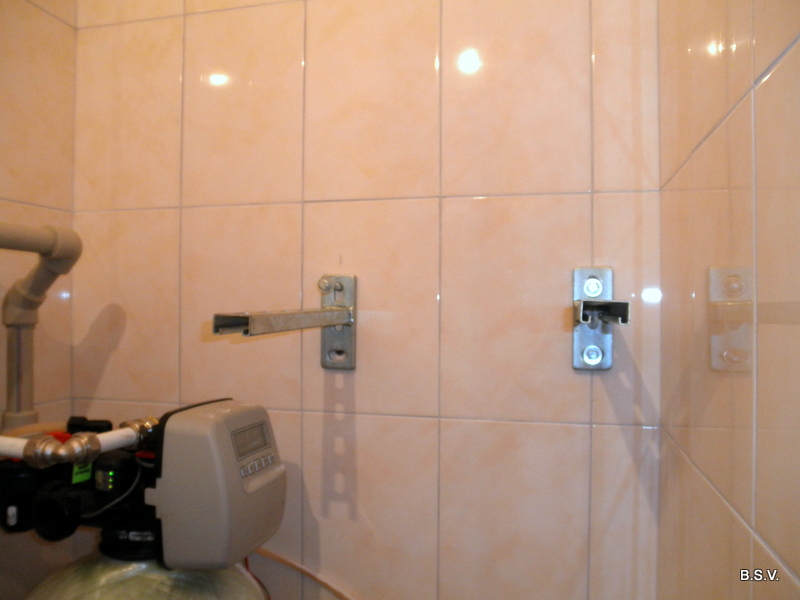

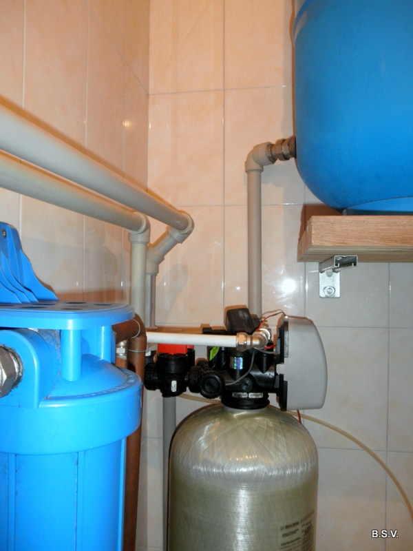

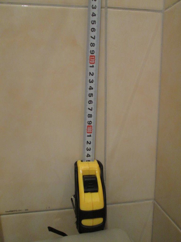

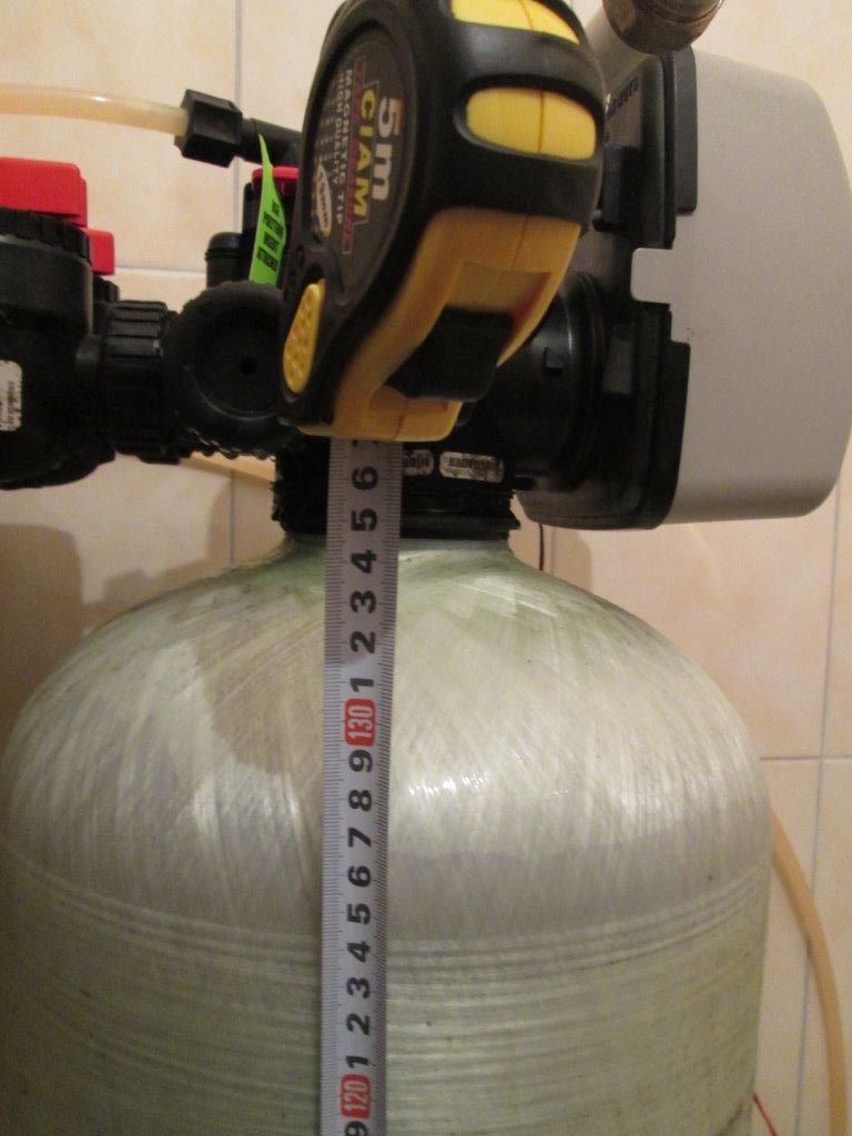

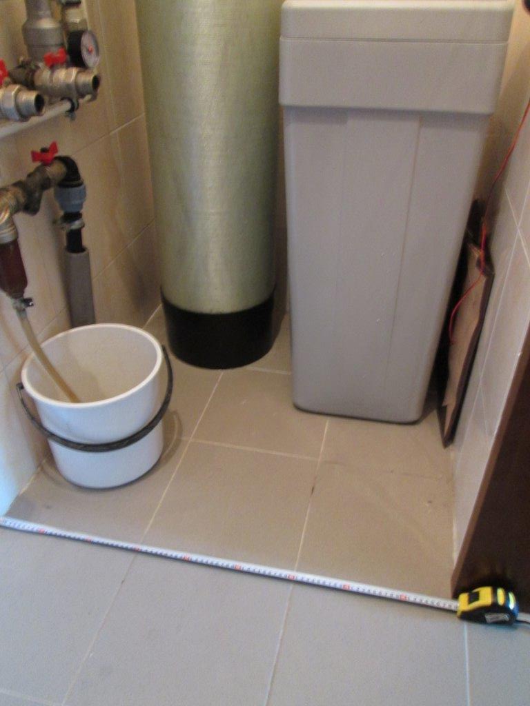

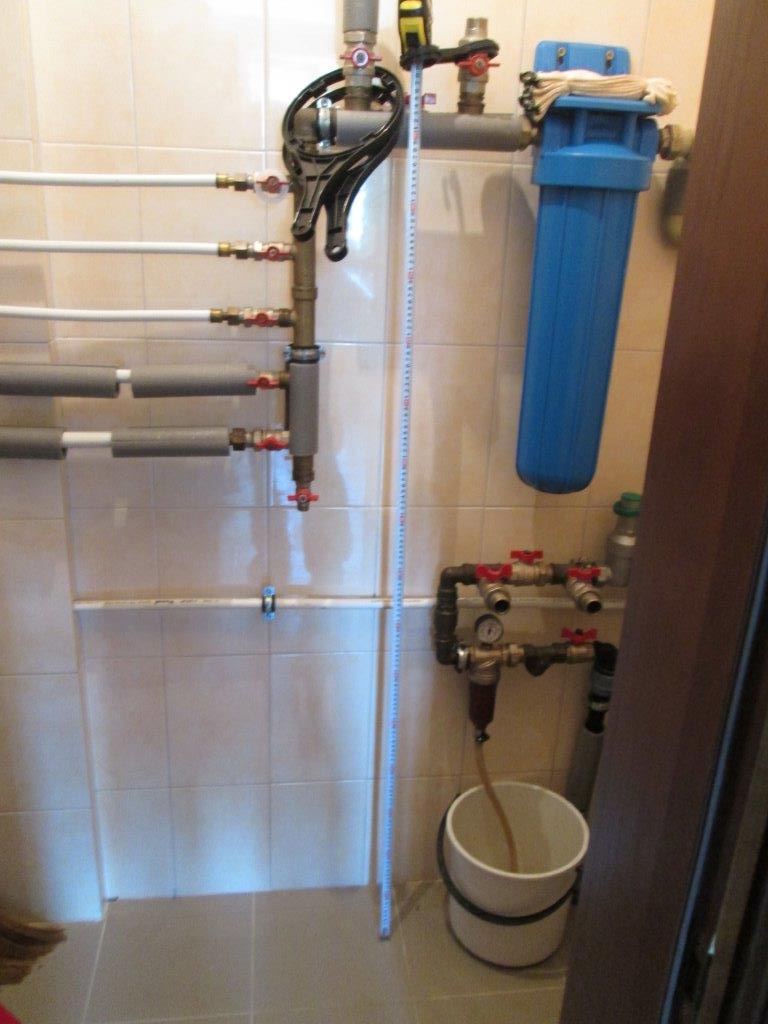

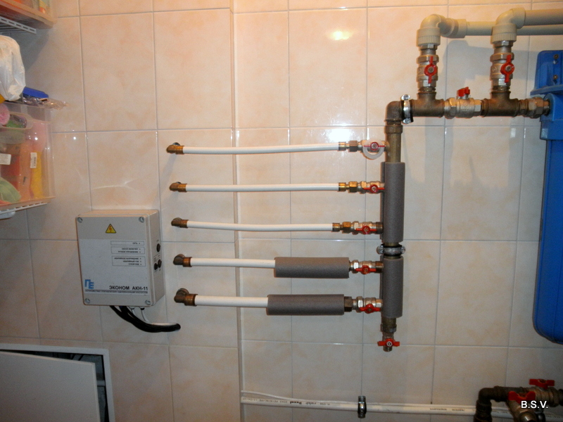

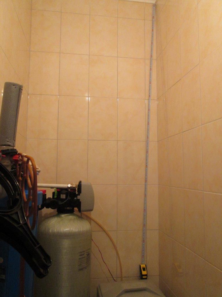

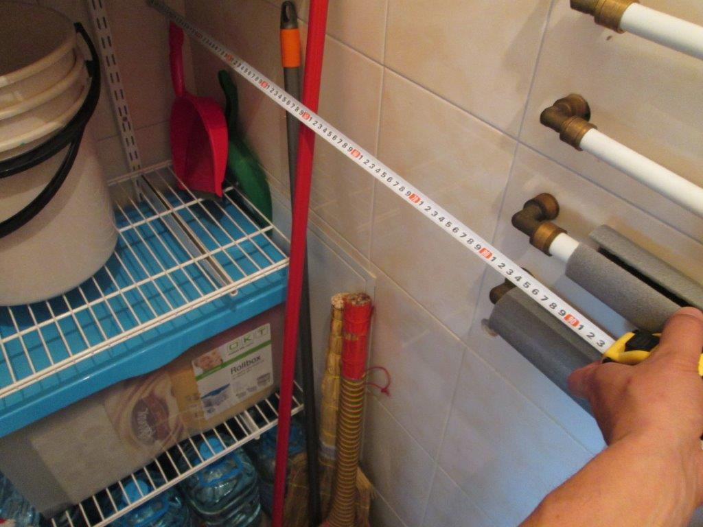

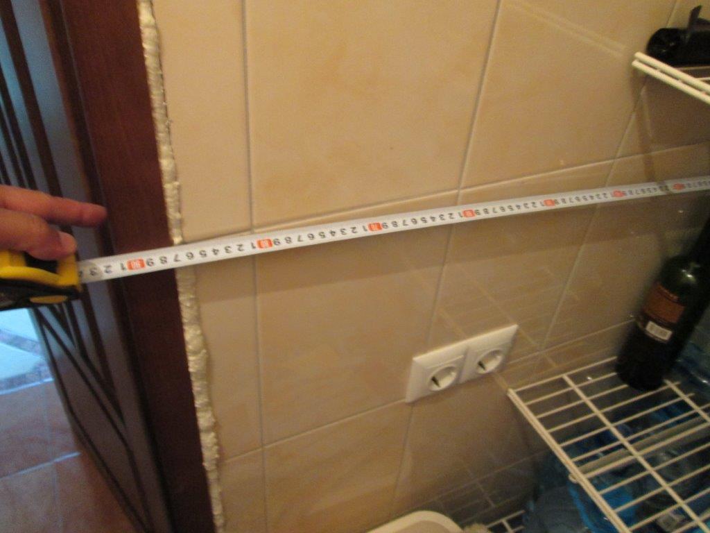

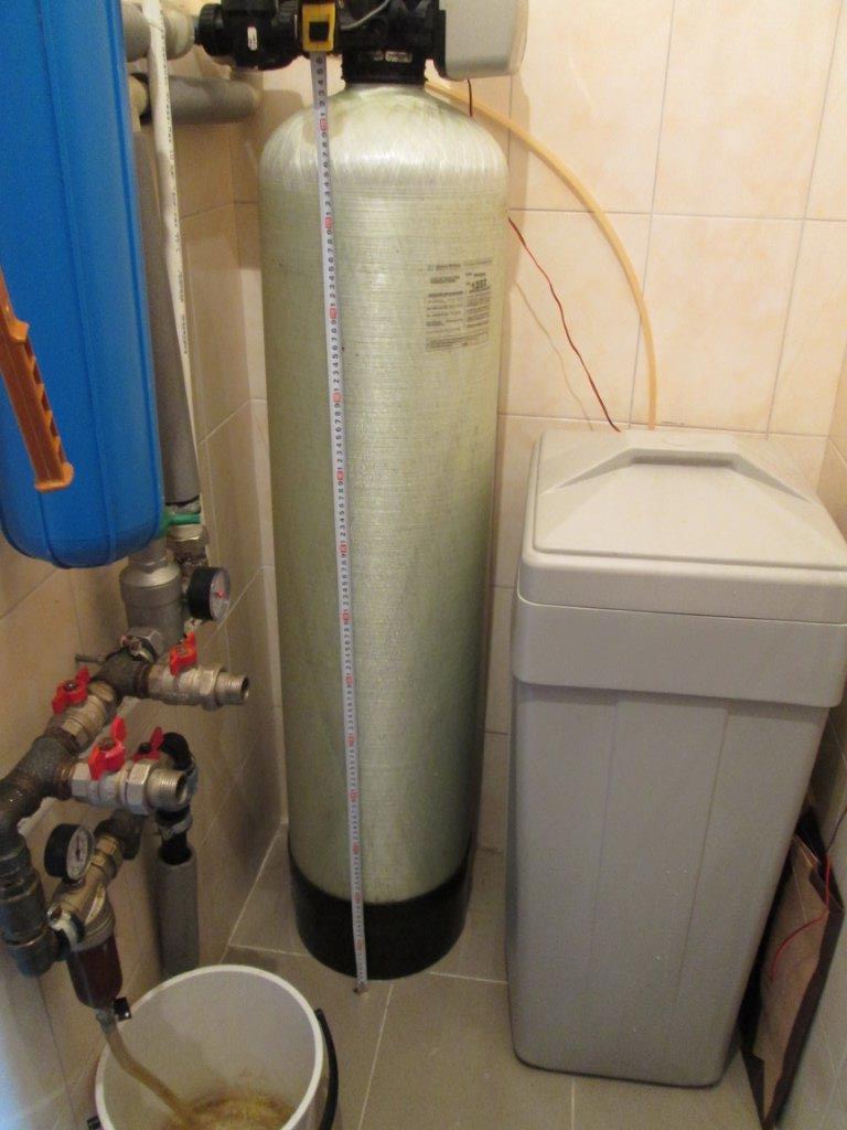

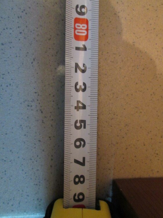

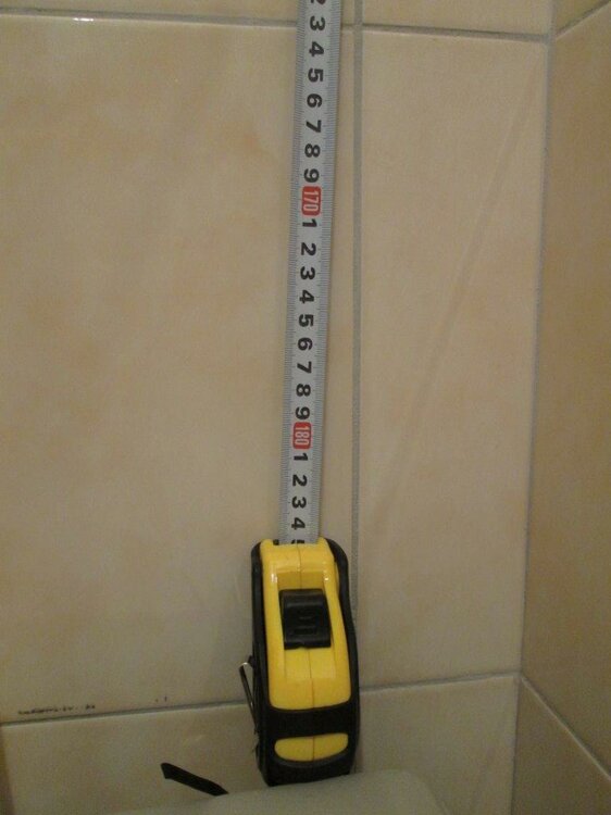

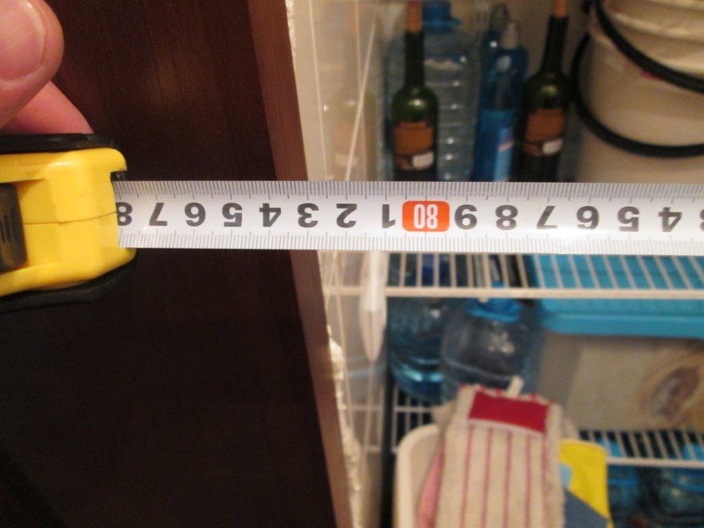

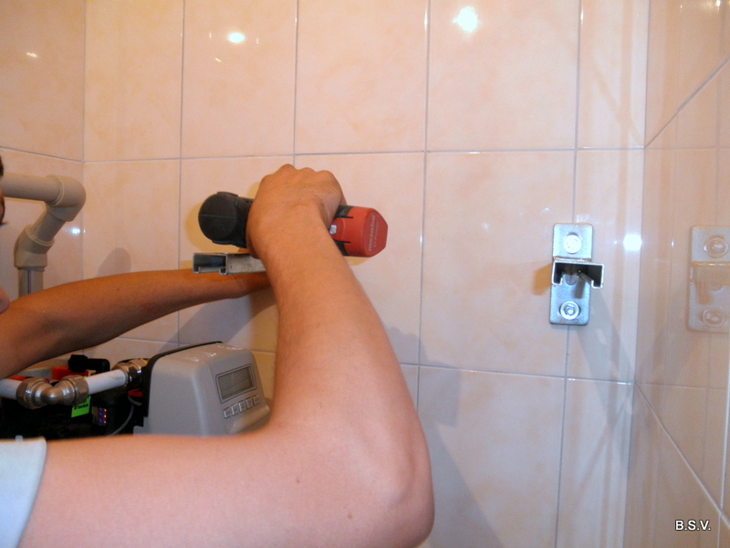

Этот объект хотел бы отметить отдельно.
Очень понравилась подготовка и разъяснение желаний.

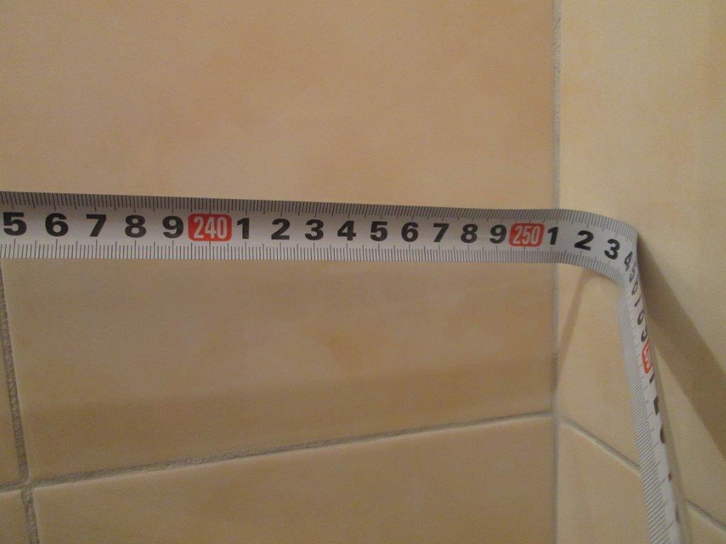

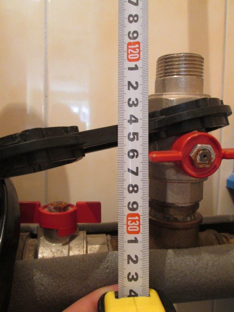

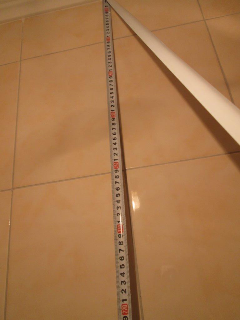

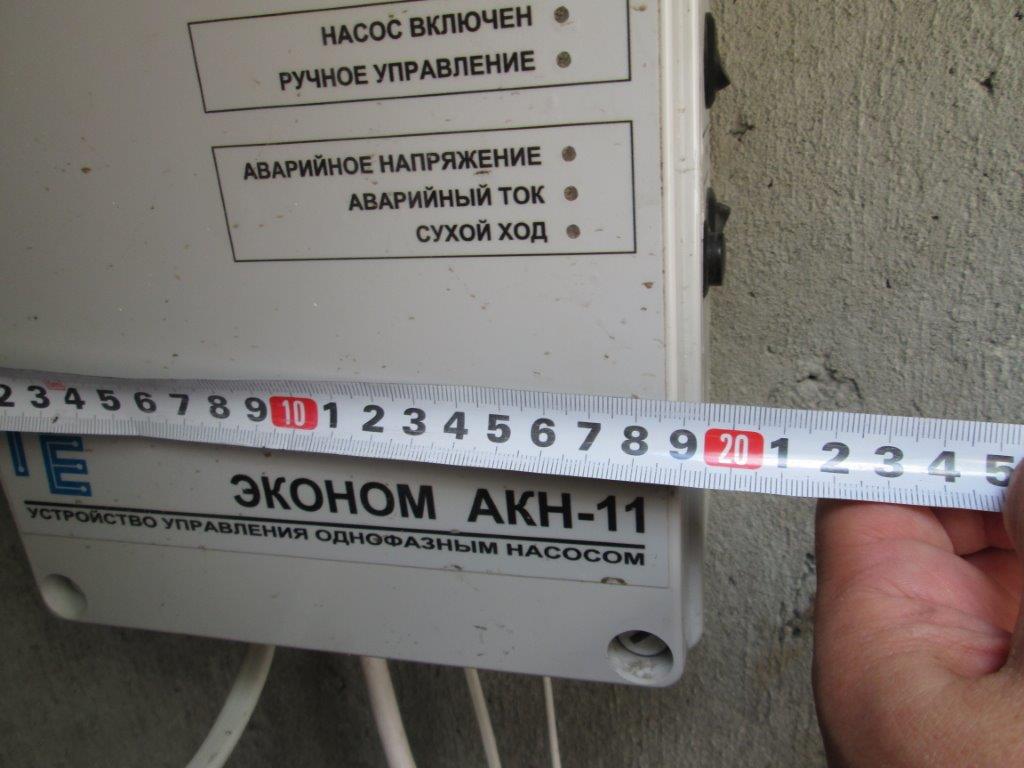

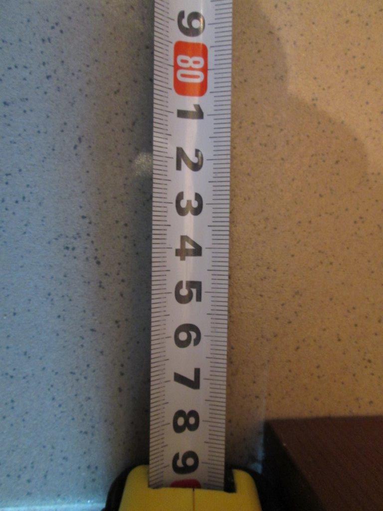

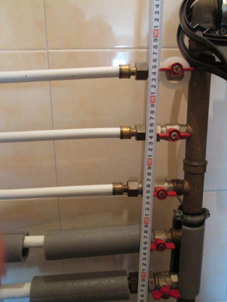

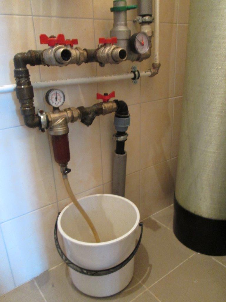

Письмо цитировать некорректно, но по сути:"Вот фото, кабеля с электриком затянем, придумай куда это все можно разместить. Заодно посмотри, мне кажеться, что водоочистку форумчане подключили не туда куда следует."
И куча фото с рулеткой.
Фото было еще больше.
Самое интересное, что я обнаружил это письмо уже после того, как все было сделано:), но автору-"Респект и уважуха".:Bravo:
Водоочистку переделали в предназначенные для нее выводы (ребятам видно было лень паять).
Всю автоматику, и ГА перенесли в нужное место.
