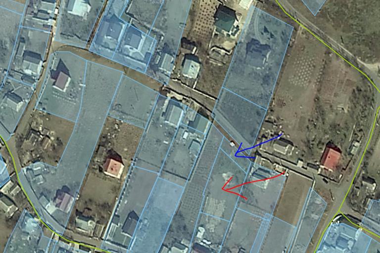

Приветствую всех читателей и писателей данного раздела .
Начинаю новую темку и, своего рода, новую веху в своих стройках, ибо 4 стройки одновременно я еще не строила )).
Итак, по порядку:
1) Где строим - Киево-Святошинский р-н, с Малютянка, действительно красивое место, массив Рябинки, массив, который мы стартовали с 0 и активно-активно развиваем .
Видео массива
2) Выбранные под стройки участки - каждый сдвоенный, в среднем по 12 соток. Ну не люблю строить на маленьких участках
3) Что строим - два дома-черепашки (черепашками мои партнеры называют вальмовые крыши - так и "прицепилось" такое название ) и два дома с двухскатными кровлями. Традиционно для меня - строю не болеющие гигантизмом (по площади) одноэтажные дома. Дома предназначены для постоянного проживания.
Технологии, которые будут использованы:
1) Фундамент - УШП (утепленная шведская плита), с теплыми водяными полами
2) Материал стен - газоблок 400 мм, однослойная стена
3) Кровля - металлочерепица, холодный чердак
4) Машинная штукатурка
5) Фасадная штукатурка
Стадия дома, готового к продаже - "под чистовую", именно классическую - останется будущим хозяевам настелить полы, поклеить обои/покрасить стены, установить двери и завести мебель
Планируемый срок постройки - 4 месяца, начиная с июня
Пожелайте нам удачи и начинаю свой фотоотчет
