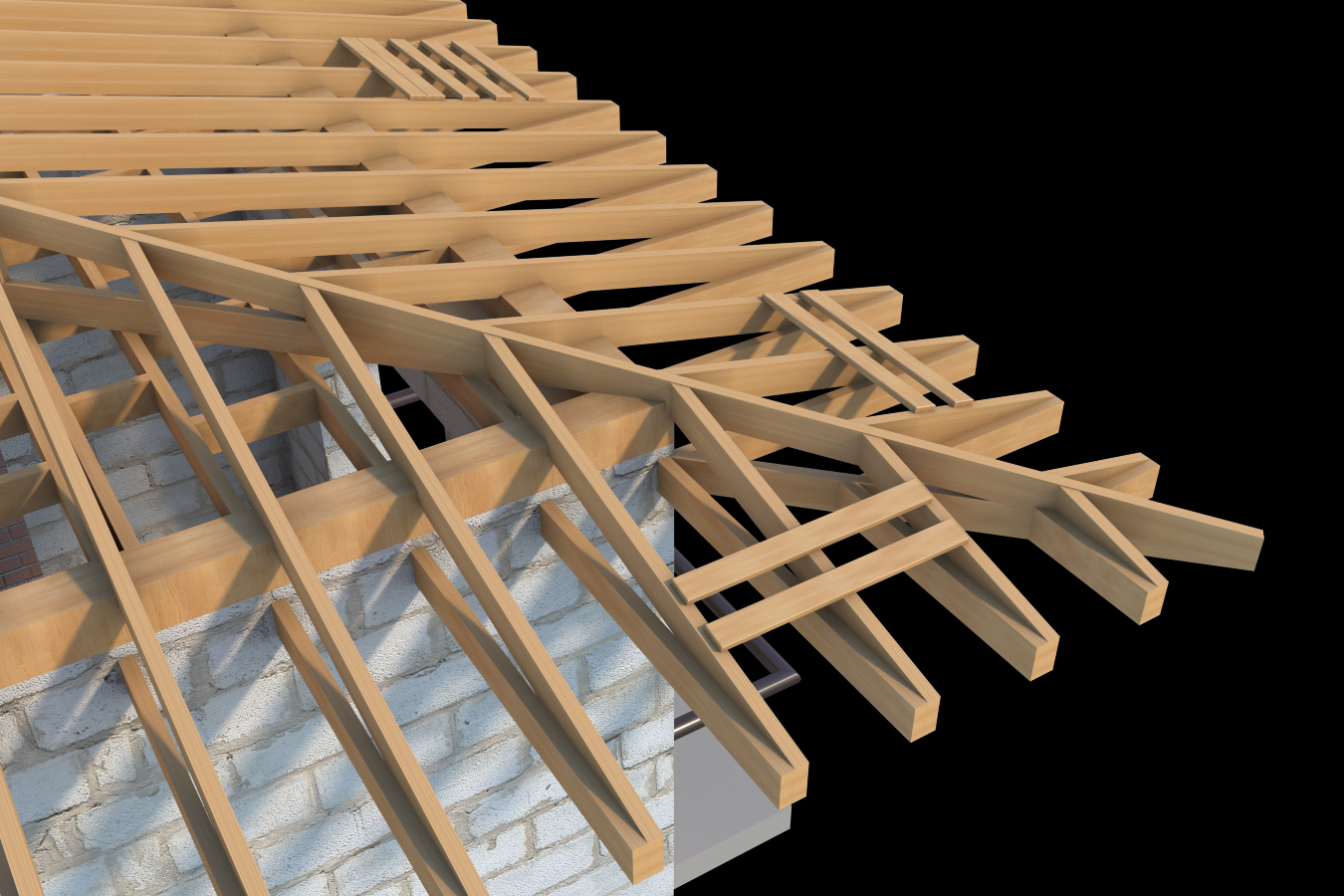

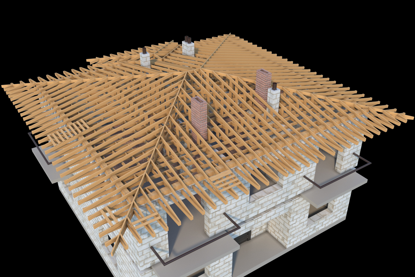

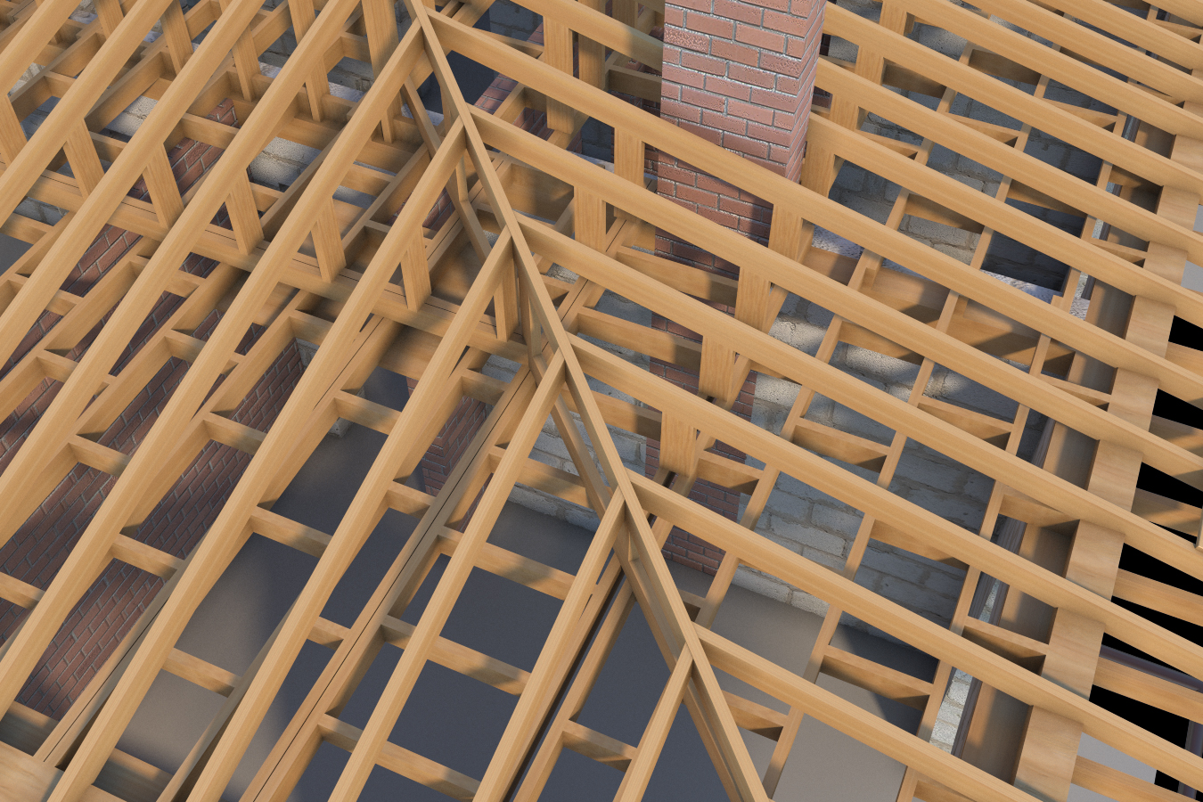

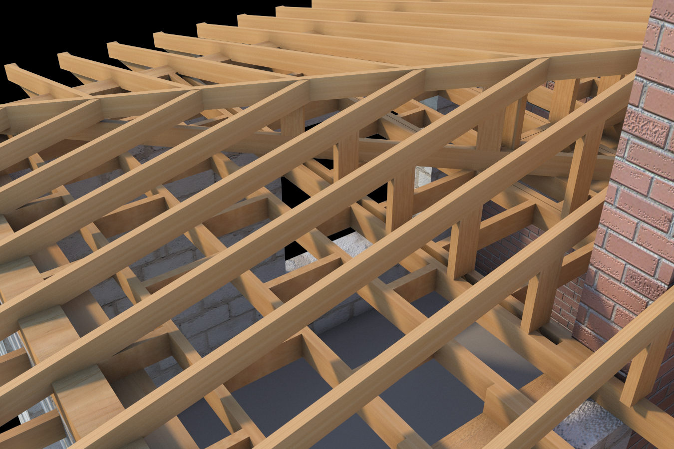

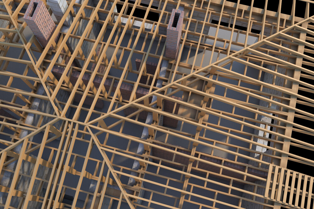

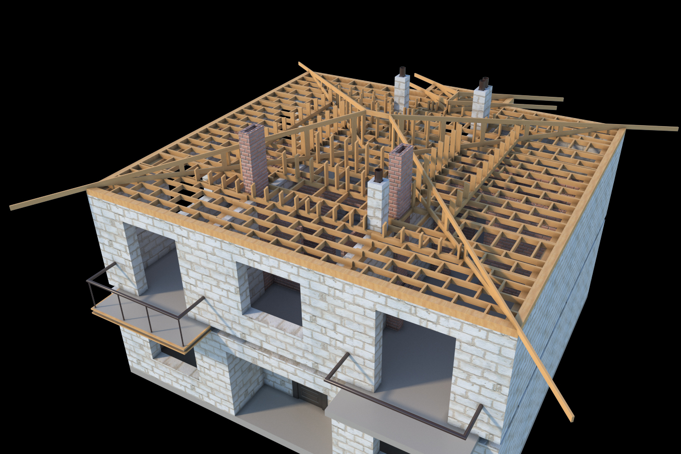

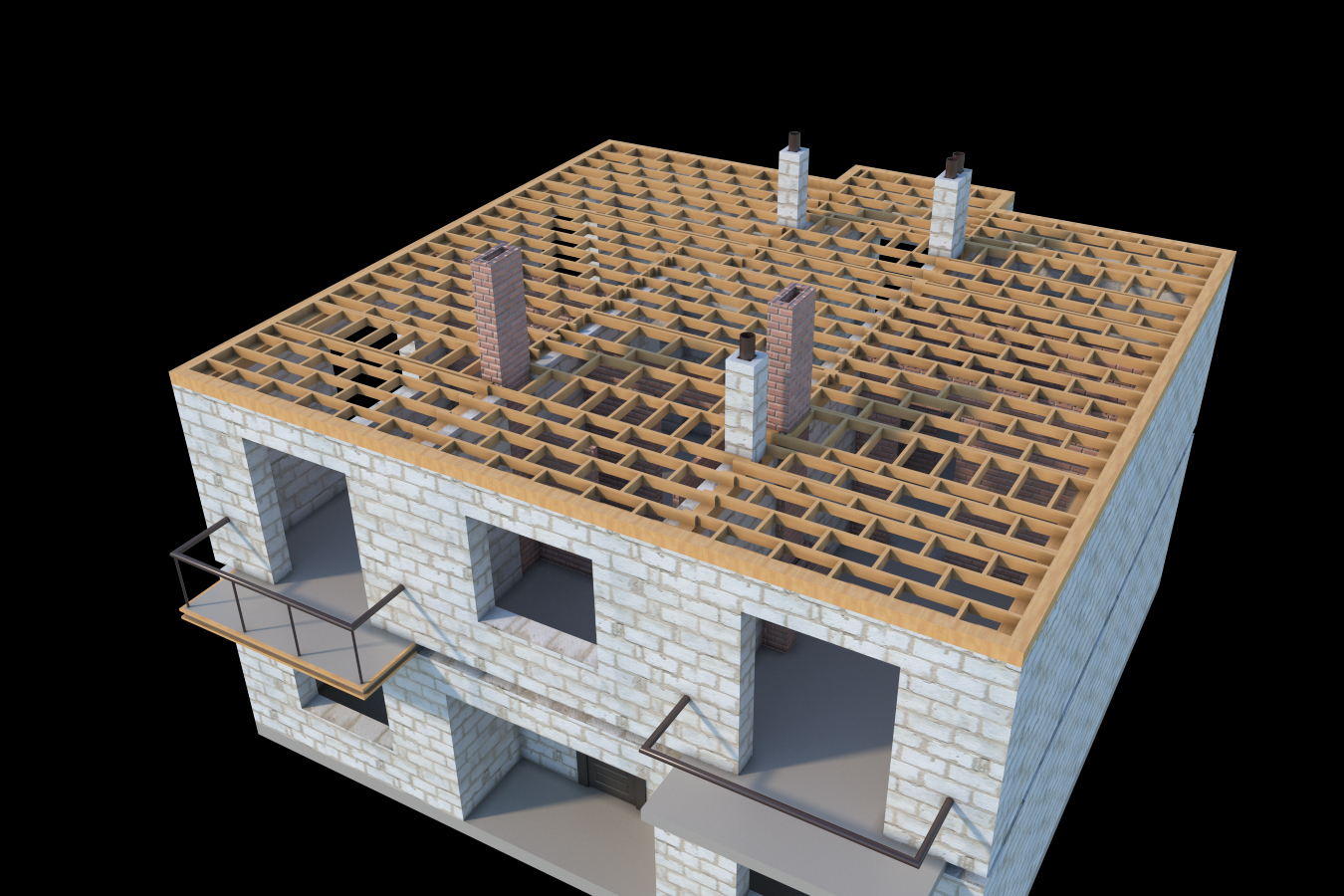

Здравствуйте. Достраиваем дом, монолитный жб фундамент с толщиной стен 40см; внутренние несущие стены кирпич M100 - 40см, внешние несущие стены - газоблок 30см, снаружи утеплитель 5см и облицовочный кирпич; монолитное перекрытие (хотя по проекту перекрытие - плиты ПК33-12-8 и ПК41-12-8); крыша - гибкая битумная черепица.
Коробка готова, прошлую зиму крыша была без черепицы (только рубероид) - все было нормально, но этой зимой появилась проблема - зазоры в углах между стенами второго этажа и трещины в блоках возле углов. Видимо после установки черепицы и всех конструкций и после того как ее еще нагрузило снегом, увеличился вес и крыша перестала справляться с нагрузкой.
фотки с трещинами на втором этаже:

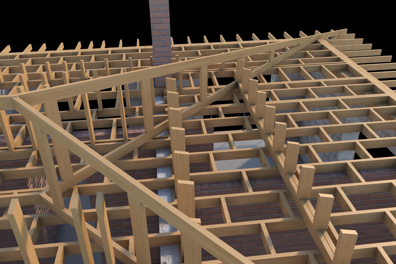

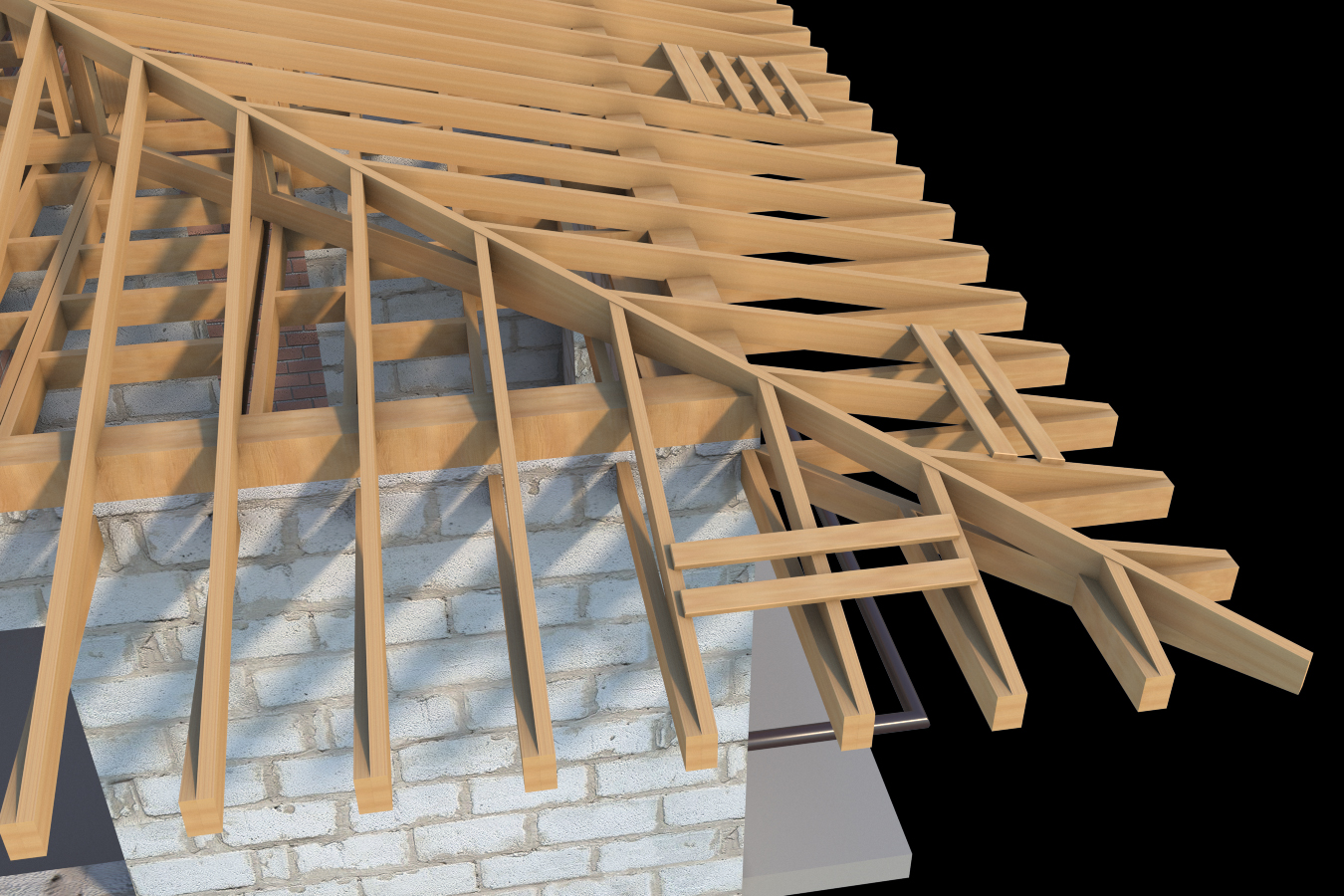

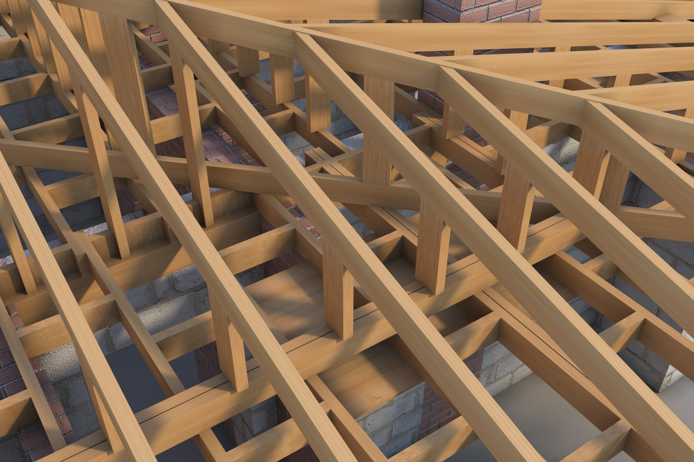

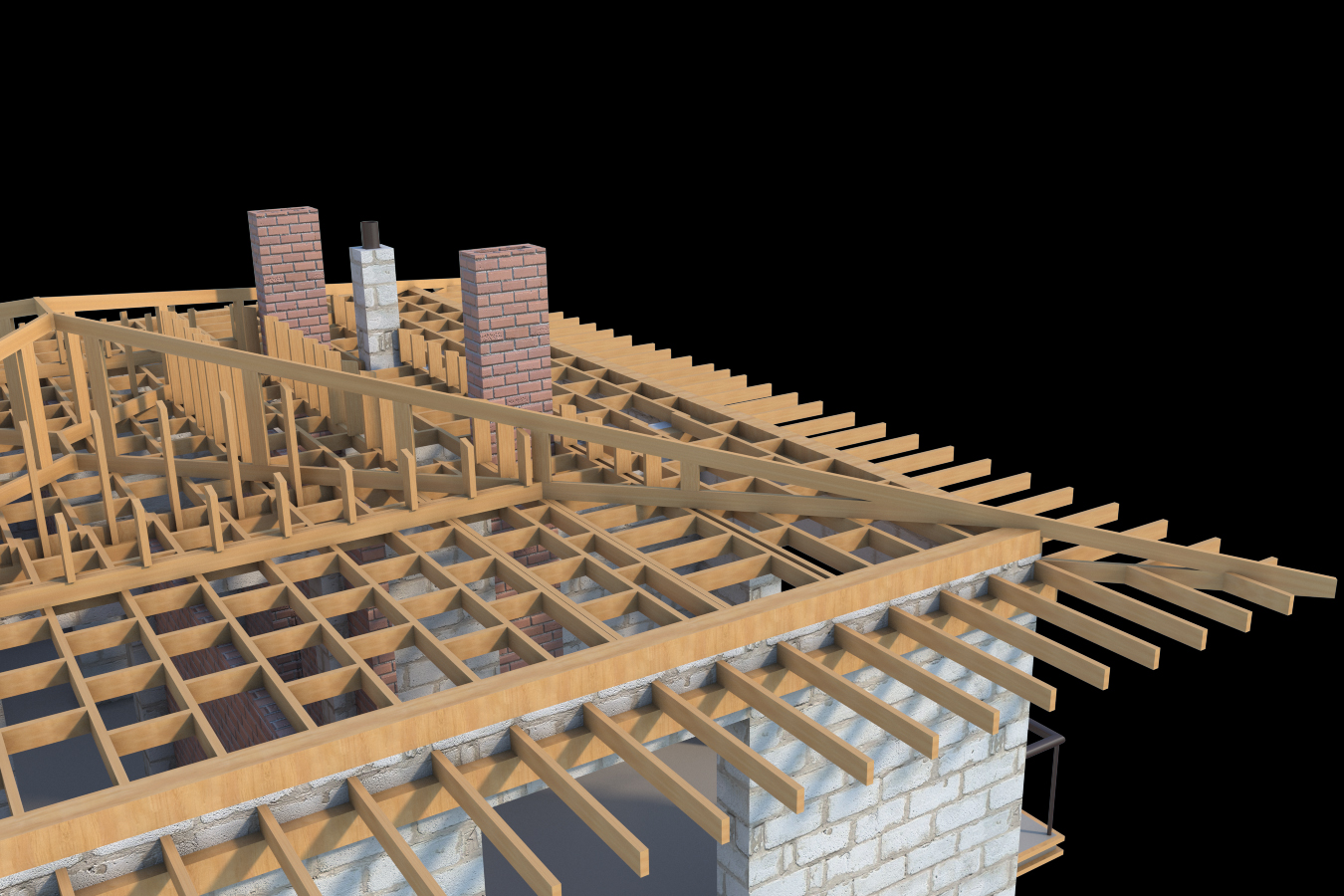

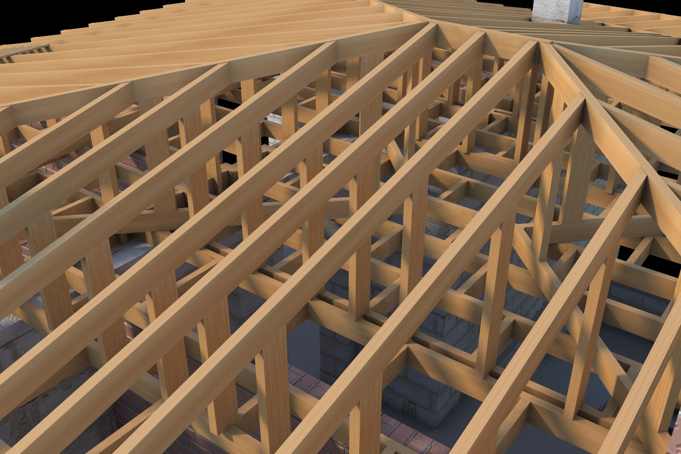

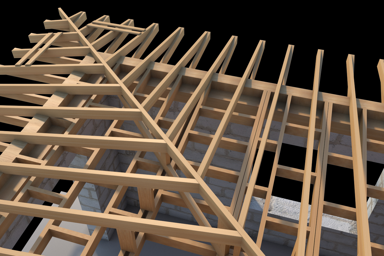

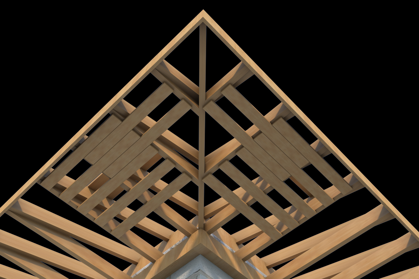

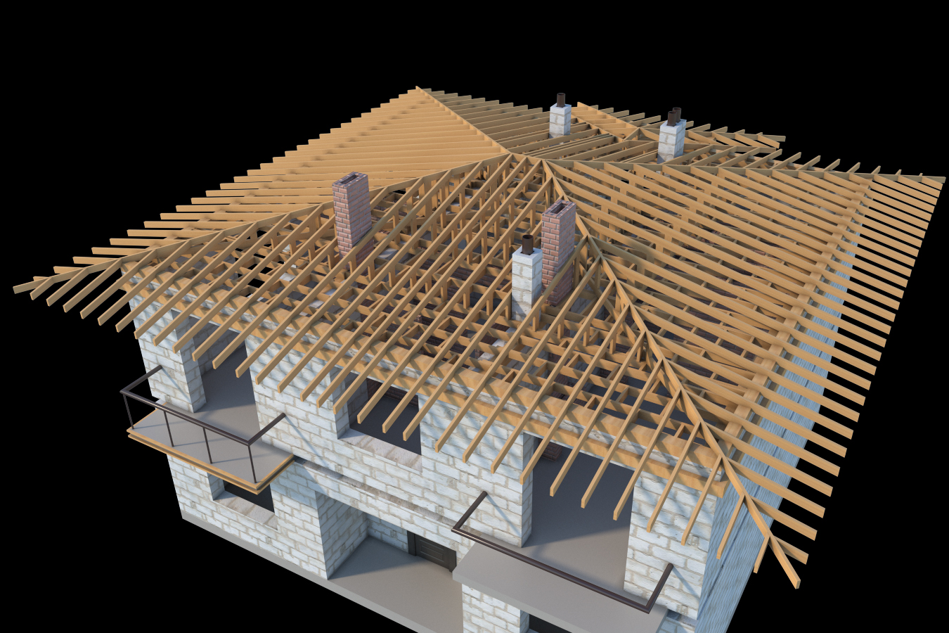

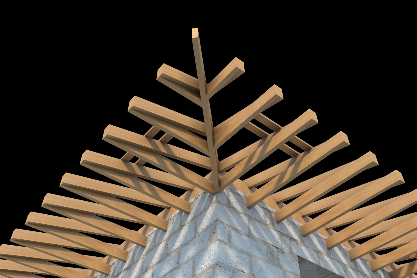

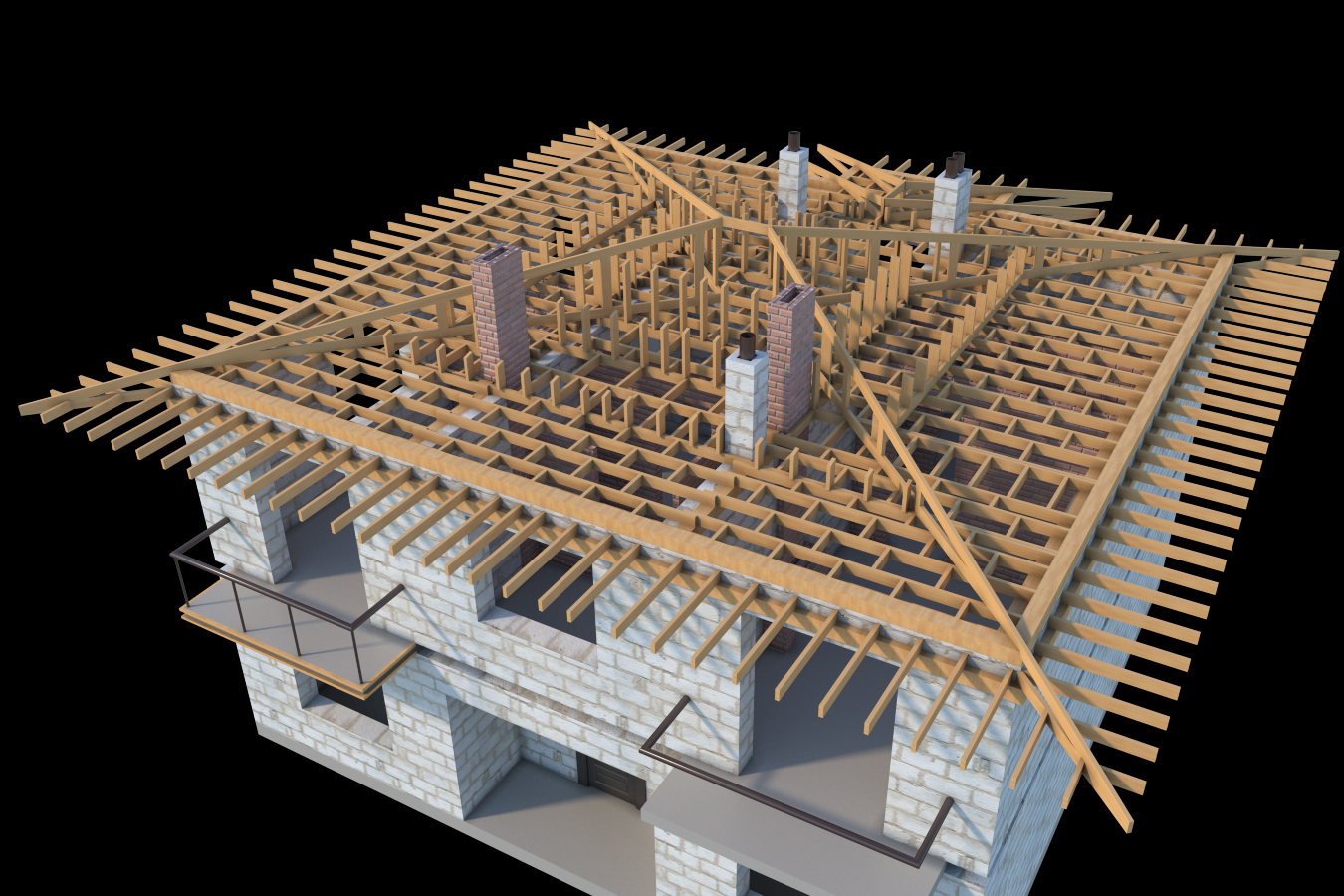

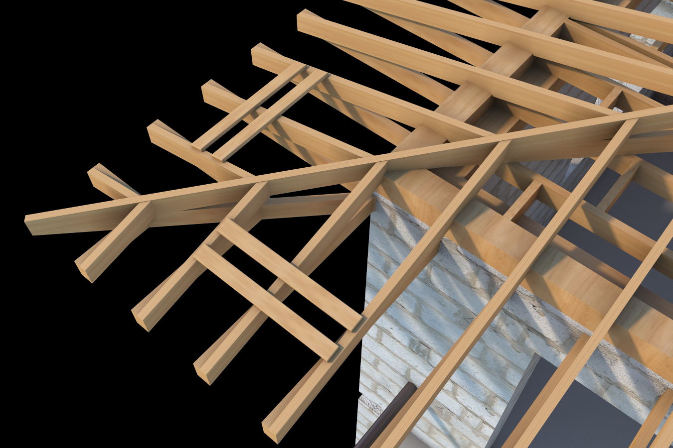

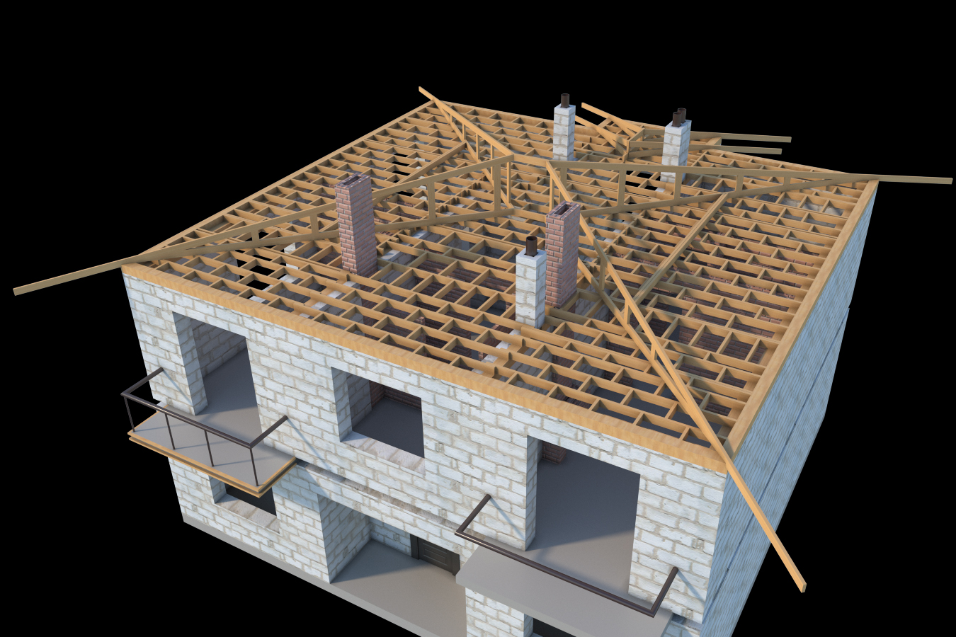

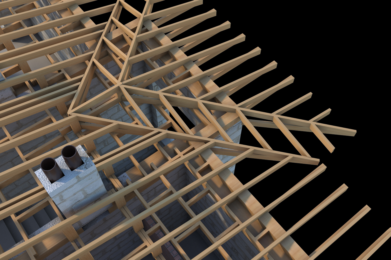

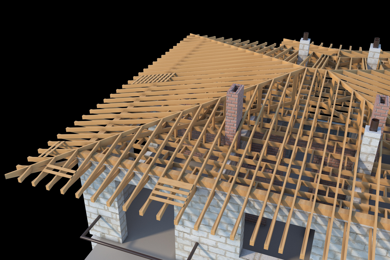

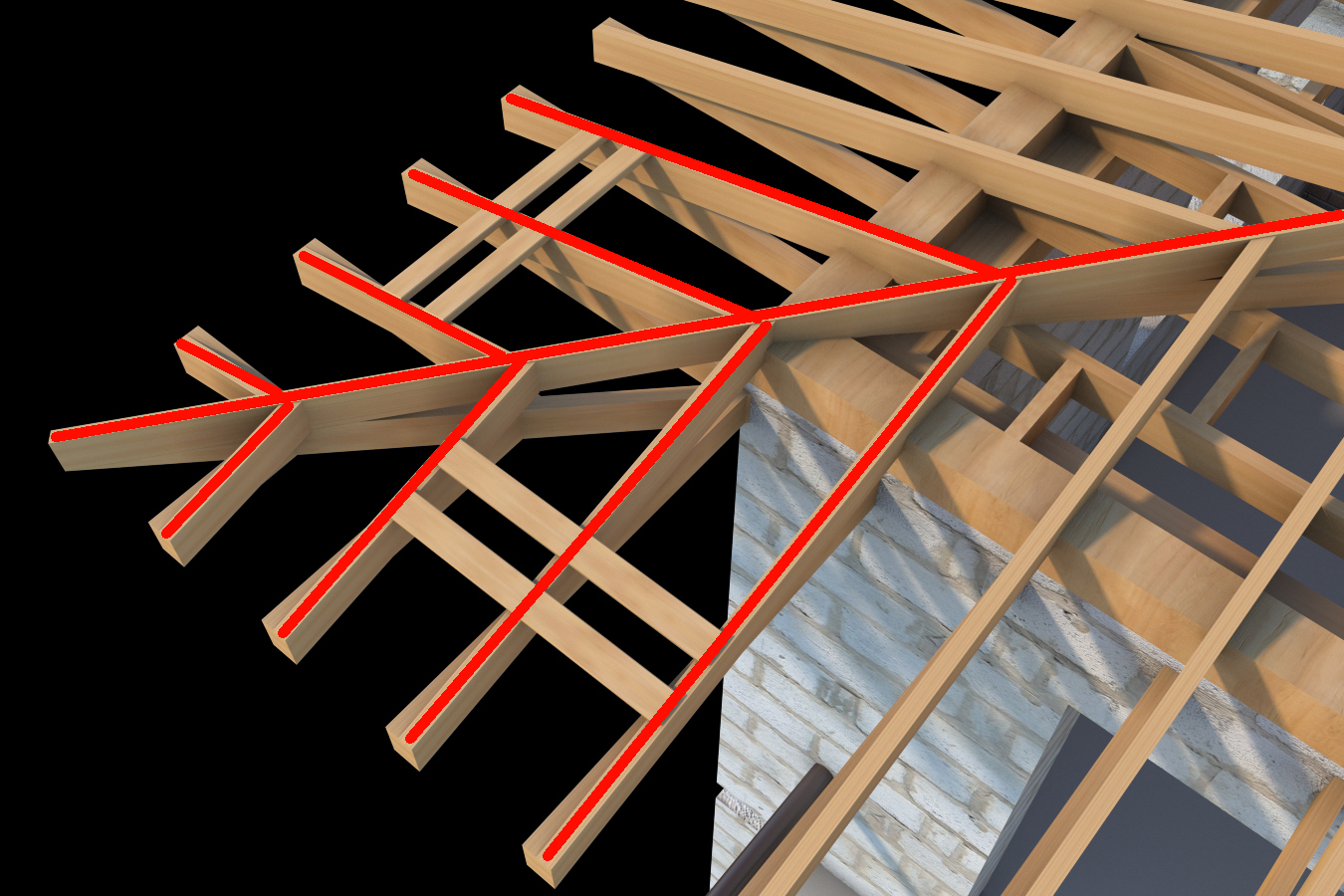

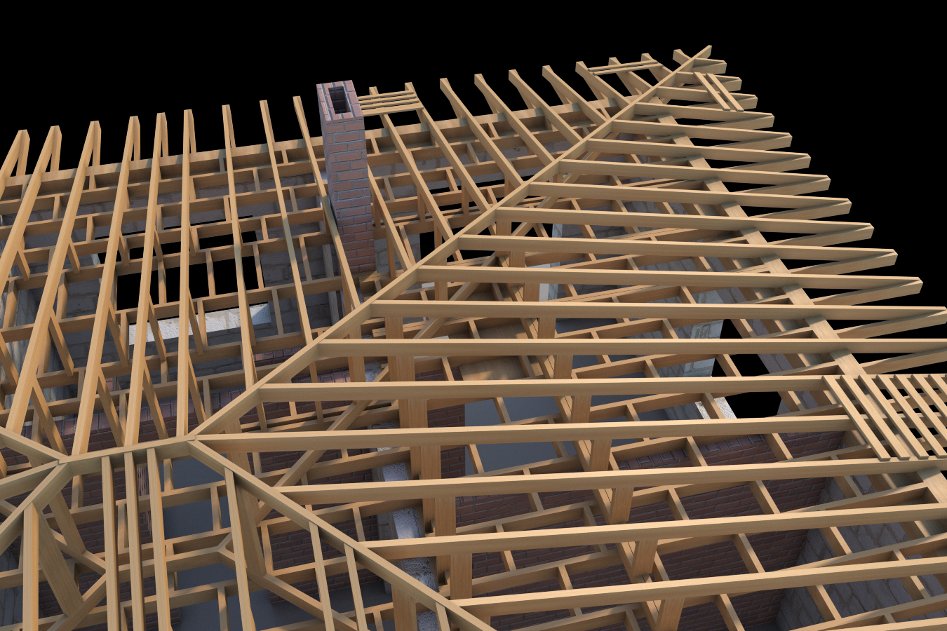

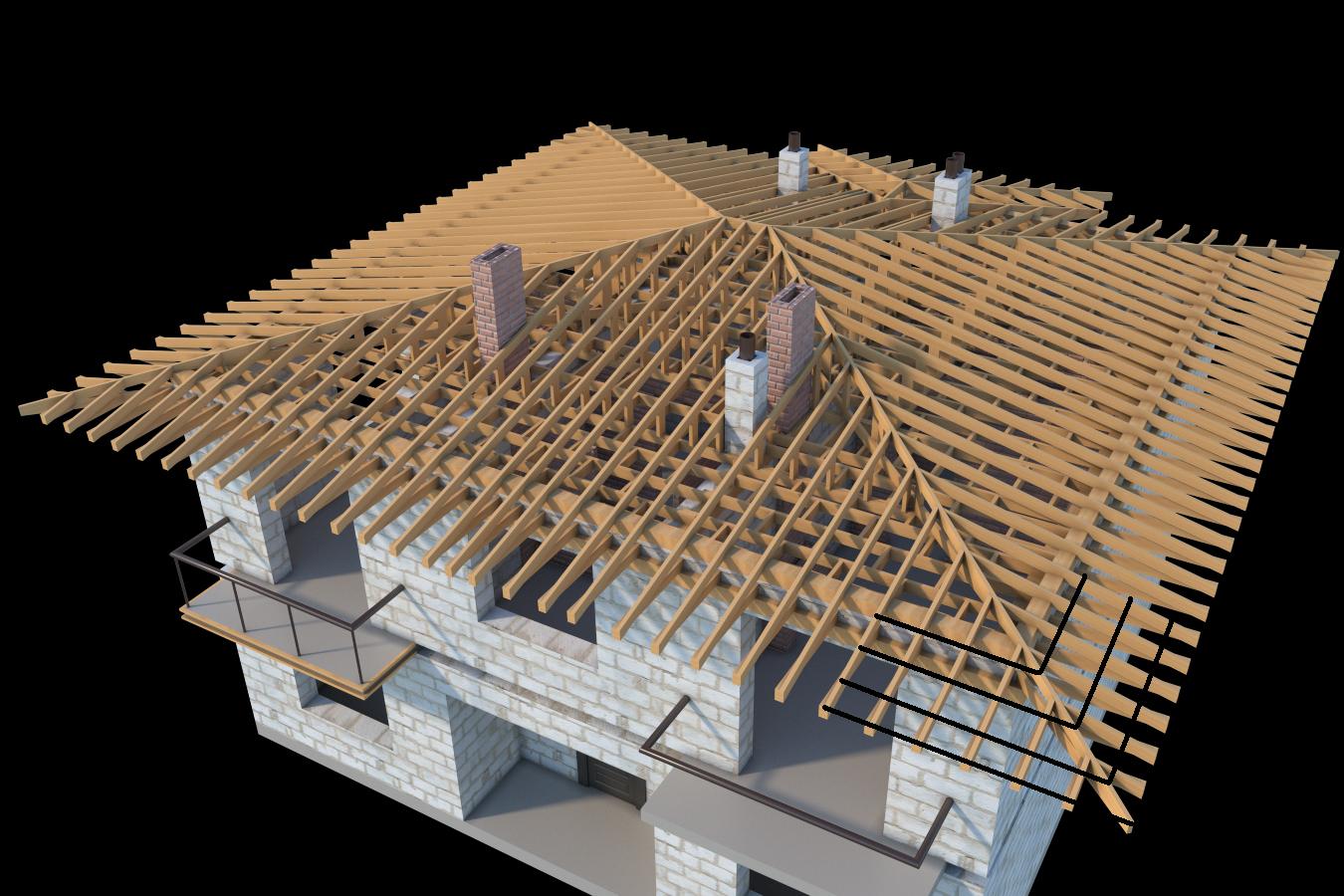

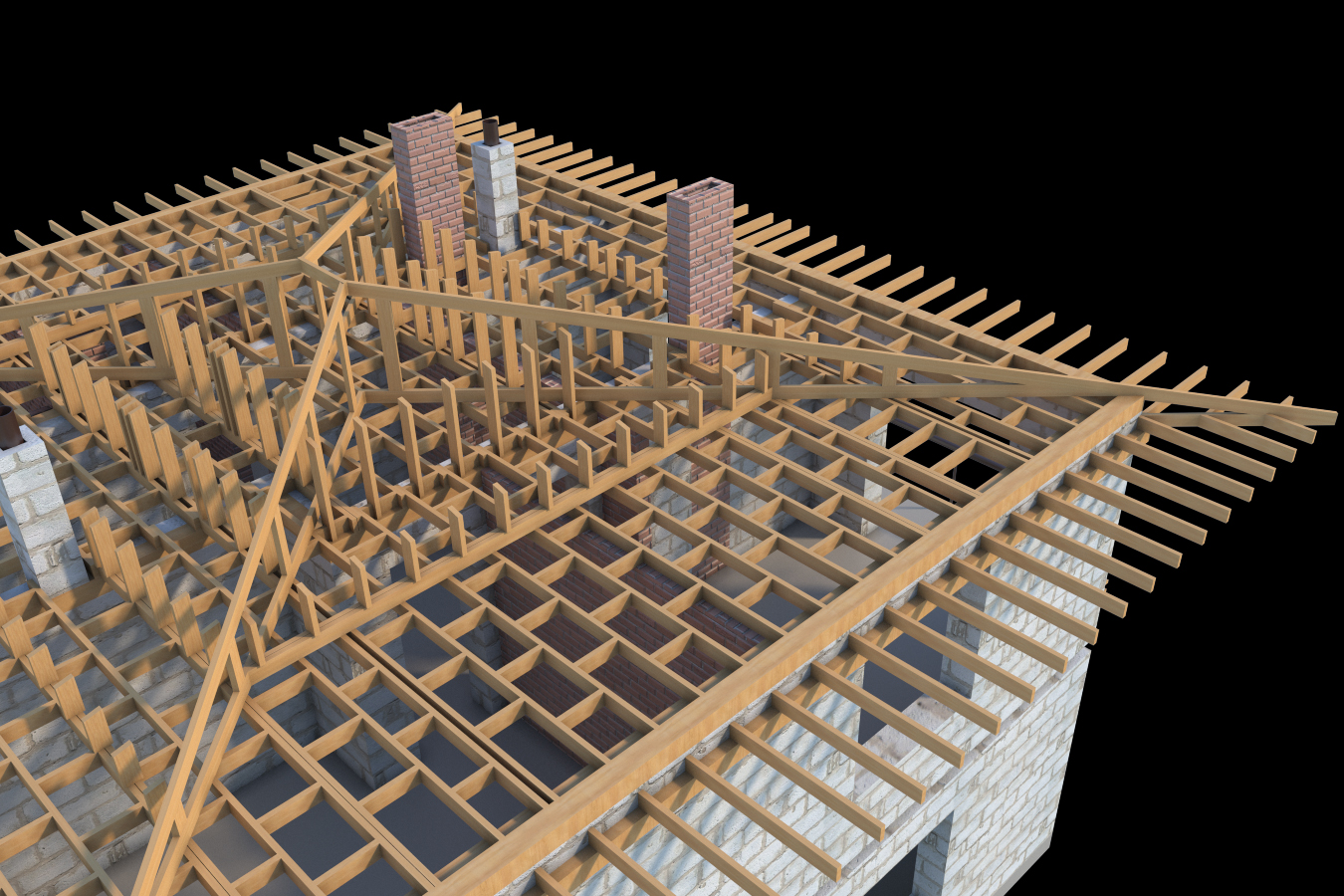

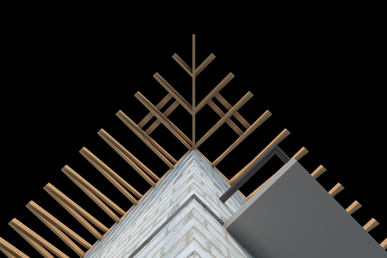

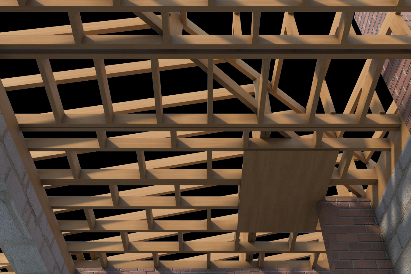

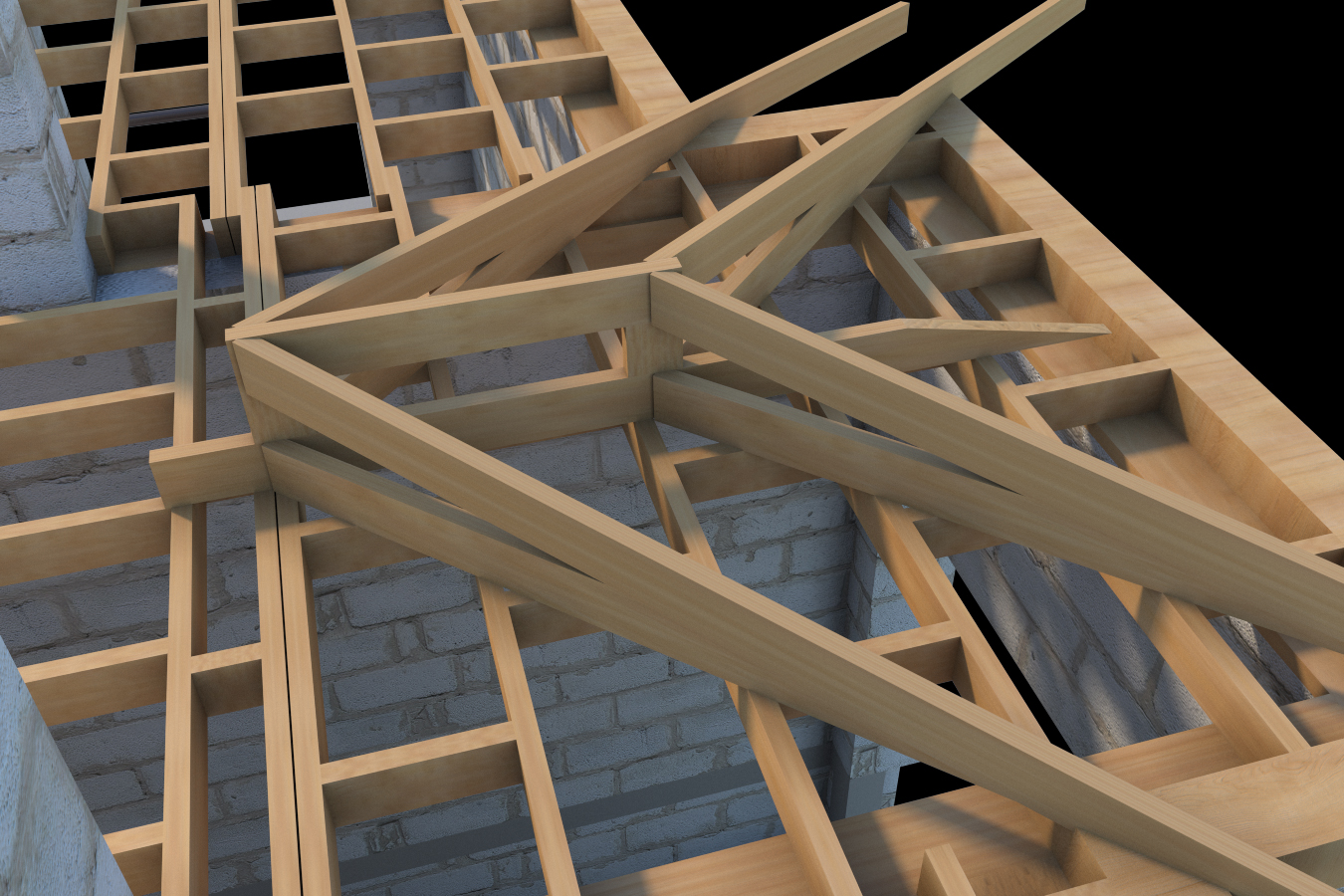

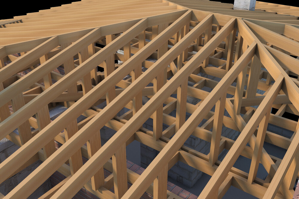

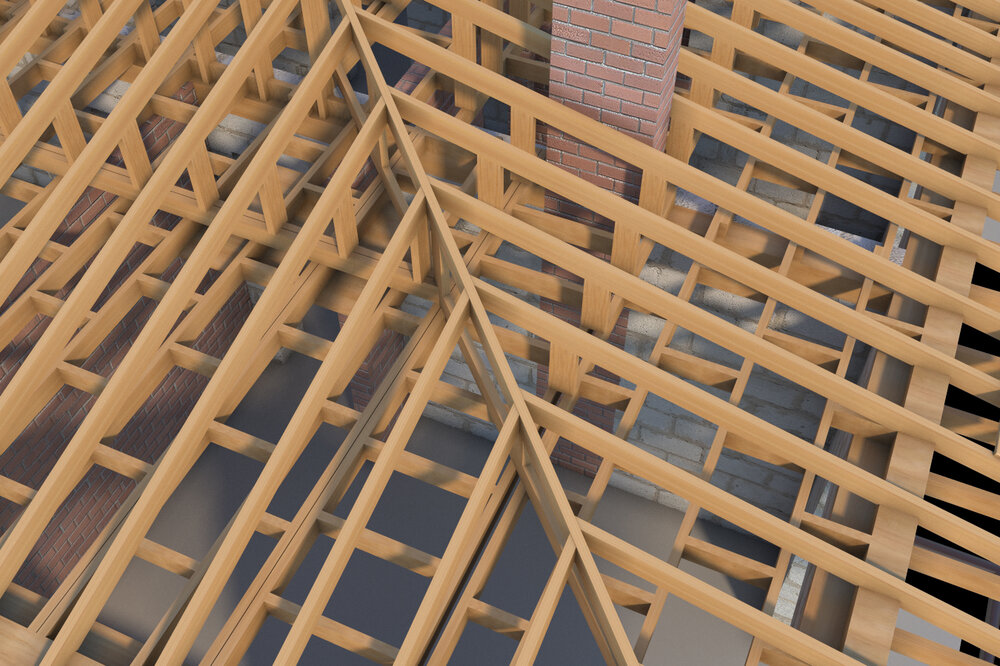

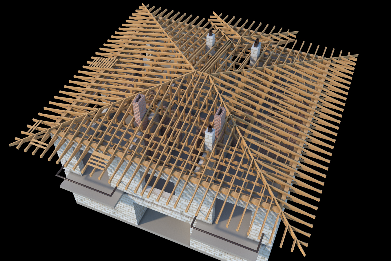

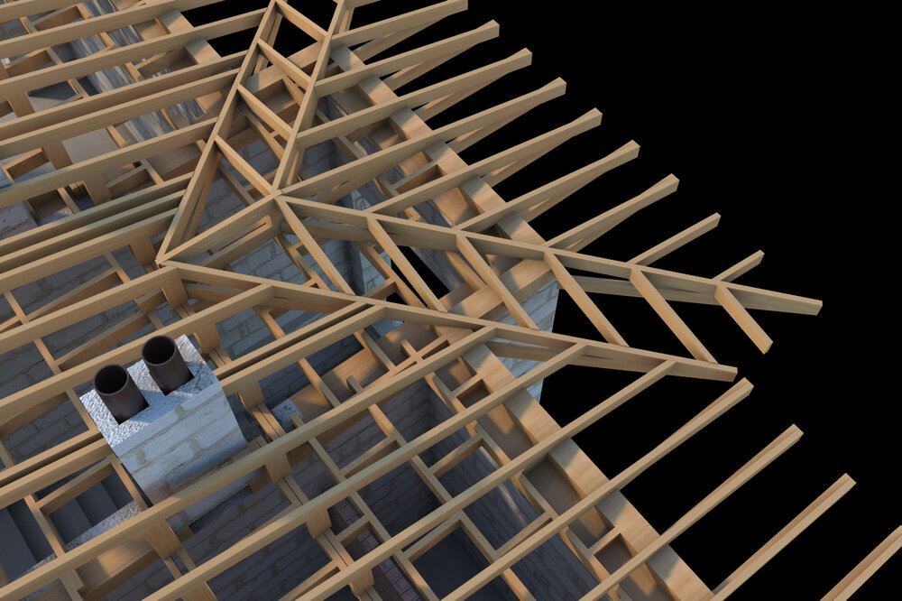

По проекту коньковый брус должен опираться на металлические конструкции (проект крыши в приложенном файле), но строители заверили что в металлических конструкциях необходимости нету, крыша выдержит нагрузку опираясь на стены.
фотки со стропилами:
По виду повреждений, похоже на то что крыша давит на стены не вертикально вниз, а как бы разъезжается и выдавливает стены в стороны.
На стенах первого этажа тоже есть небольшие трещины в углах и под окнами.
фотки с трещинами на первом этаже:

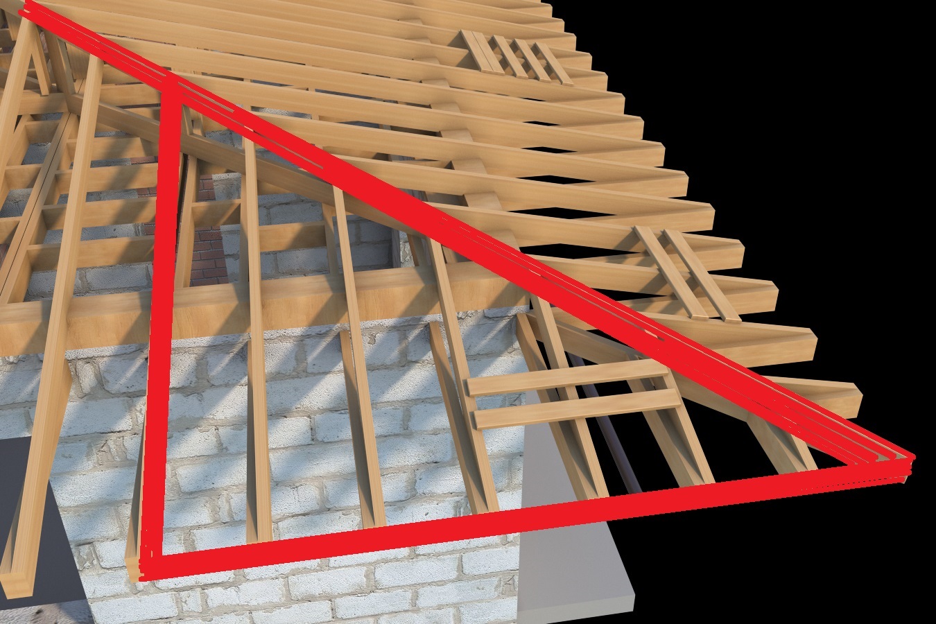

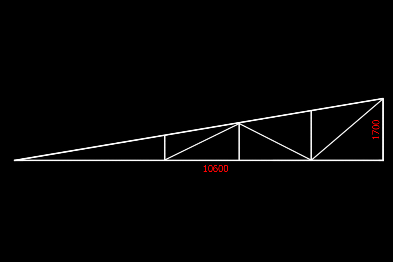

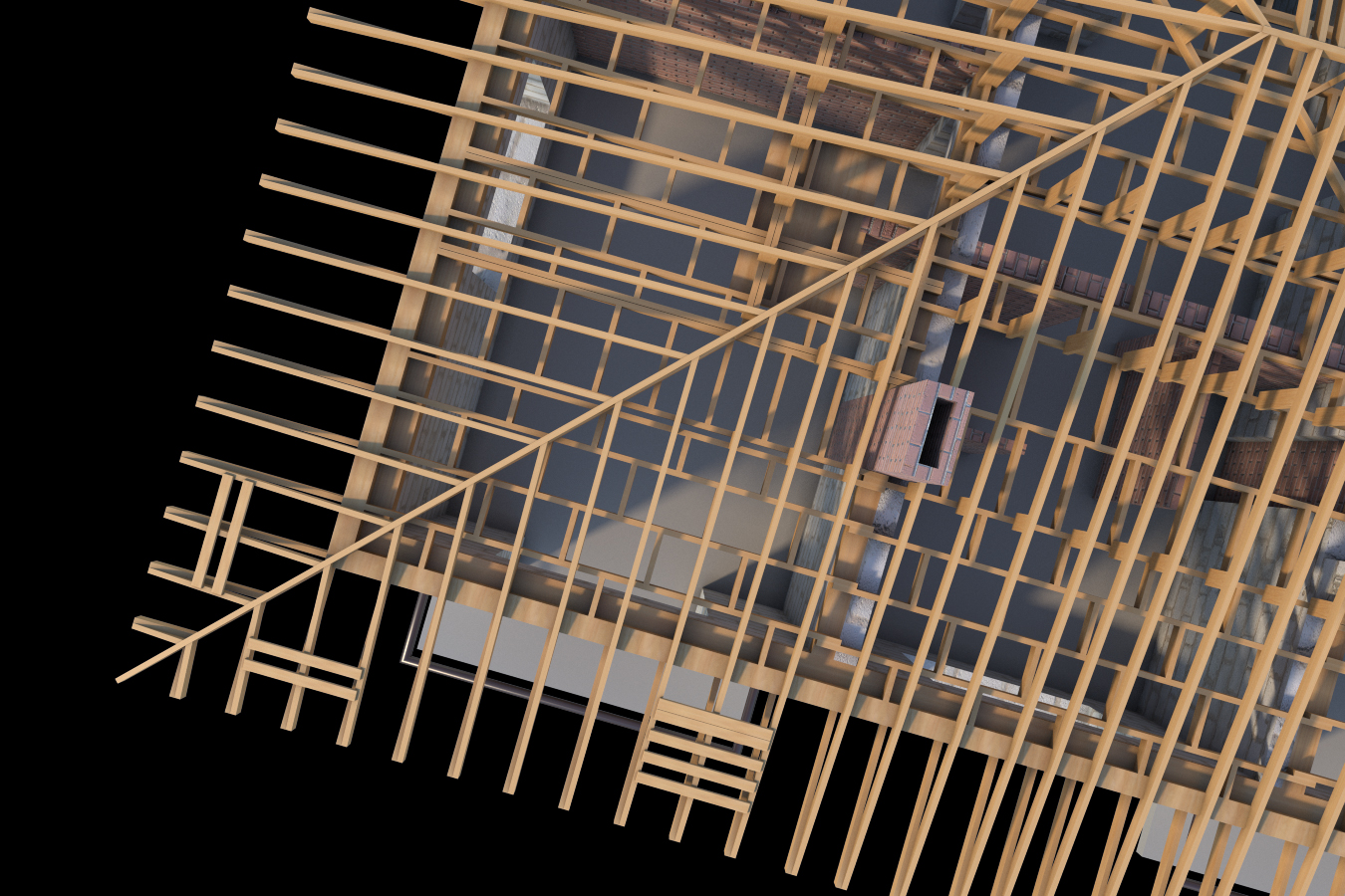

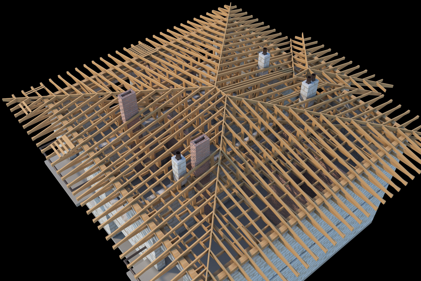

Когда проблема была замечена - коньковый брус был укреплен полу-колонной из двух сваренных между собой металлических квадратных труб в точке А. Сейчас он (брус) опирается на эту колонну. В планах добавить такие же полу-колонны в точках В и С.
план укрепления:
фотки укрепления:
Собственно, вопросы такие:
1. Возможно ли исправить ситуацию и если возможно, то каким образом? или проблемы со стенами уже непоправимые?
2. Как убедиться что после укрепления крыши не "вылезет" других проблем? Потому что после этого инцидента уже как-то страшновато полагаться на результаты самодеятельности и прикидки "на глаз"
3. Нужно ли беспокоится из-за того что панельное перекрытие заменено на монолитное? Могут ли из-за этого появится проблемы и стоит ли что-то предпринимать по этому поводу?
Заранее спасибо.

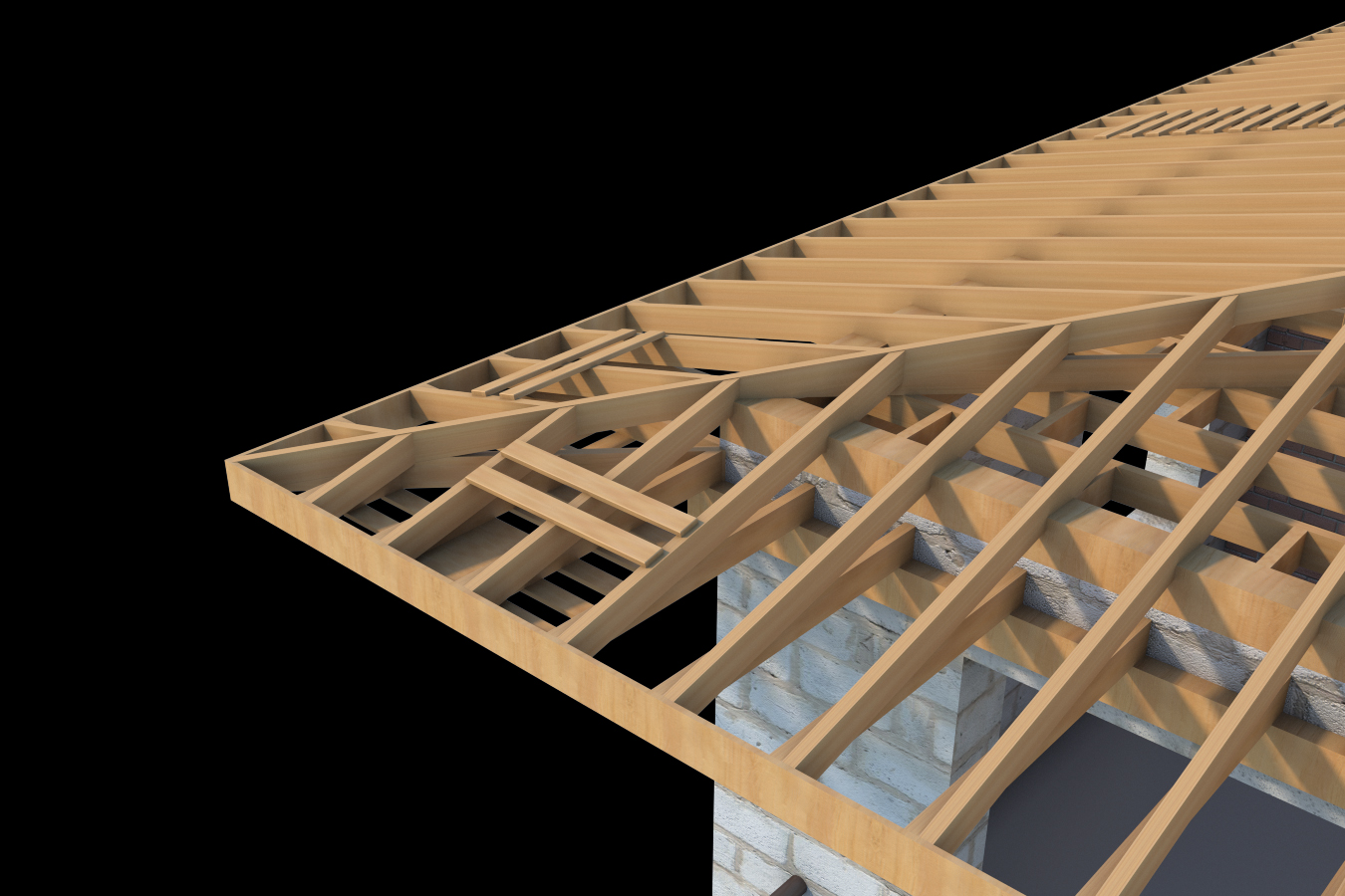

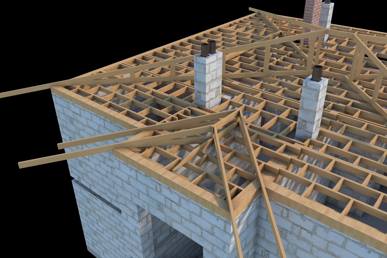

Фотки проекта:

А кто вам так построил или спроектировал, стены из ГБ без армопояса? Тем более с рас*****й стропилкой!
У вас в худшем случае наружные стены может выломать наружу!!!
Вам крышу нужно из рас*****й переводить в безраспорную, т.е. ставить затяжки внизу опирания стропильных ног. Или же снимать крышу и заливать армопояс.
З.ы. Сомневаюсь что кто-то мог такое запроектировать, так что бейте ваших исполнителей!!!
Насколько видно из проекта коньковый брус должен был опираться на швеллера, которые в свою очередь лежат на колоннах (или опираются на несущие стены). ИМХО в данном случае одними колоннами в трех точках делу не поможешь, поскольку коньковый брус без швеллера не сможет нести нагрузку от крыши, если и решать проблему без демонтажа крыши, то запроектированные металоконструкции необходимо смонтировать в полном объеме, либо проектировать по месту, исходя из того, что можно будет смонтировать в данном случае. По поводу затяжек, поскольку планируется жилое мансардное помещение, то очевидно их установить не получится

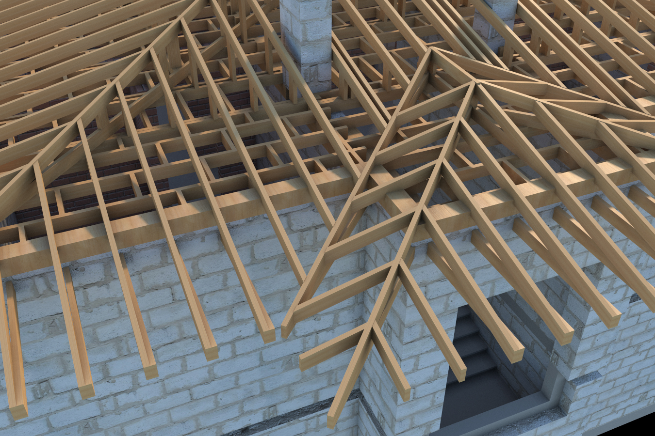

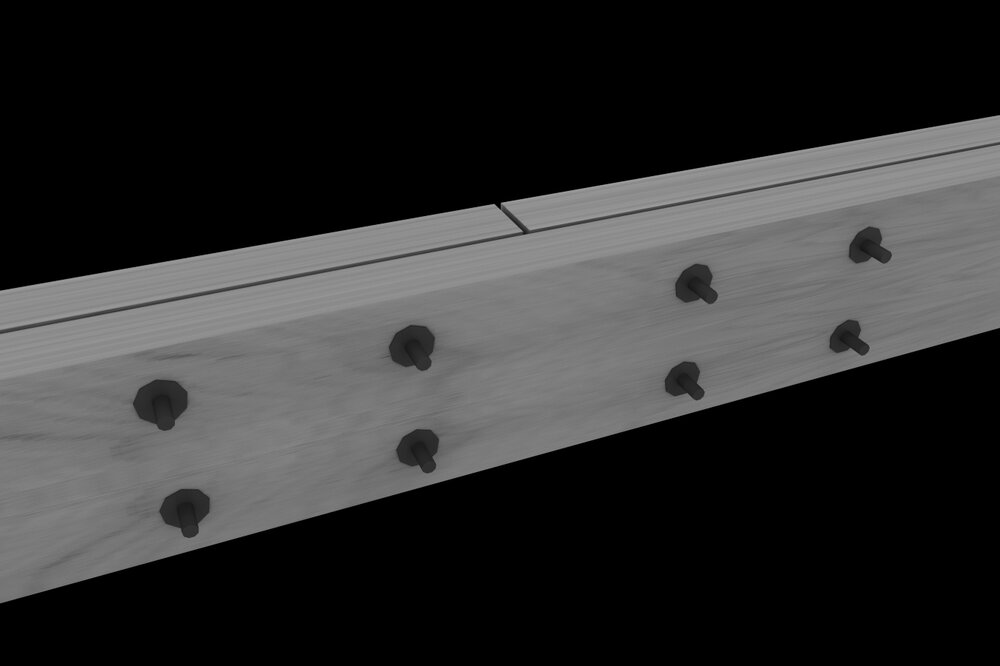

Стены действительно ГБ и без армопояса по проекту. Вот еще станица из проекта со схемой опирания стропильных ног на стену.
хотя этого и не было предусмотрено, под мауерлат была сделана жб подушка, к которой маурлат прикреплен шпильками.
если сделать затяжки внизу опирания стропильных ног то второй этаж становится не жилым, поэтому не вариант. А вот если до-монтировать металлические конструкции предусмотренные по проекту (швеллер под коньковым брусом который опирается на несущие стены) - снимет ли это распирающую нагрузку с внешних стен?
Думаю снимет, если швеллер при монтаже поддомкратить, что-бы он сразу воспринял часть веса крыши, иначе крыша еще немного просядет, пока не нагрузит швеллер (из-за этого трещины еще немного расширятся)

уже облицовочный кирпич и утеплитель снаружи, так что это проблематично. ну и вообще все же хотелось бы сделать так чтобы стропила не распирали стены, чтобы и обвязывать не было необходимости.
Пока план положить швеллер под коньковый брус, поддомкратить и опереть швеллер на внутренние несущие стены (кирпичные, не газоблок). Проблема в том как убедится в надежности такого решения, если в теме есть конструктор или кто-то может порекомендовать человека который помог бы с расчетами - был бы благодарен.

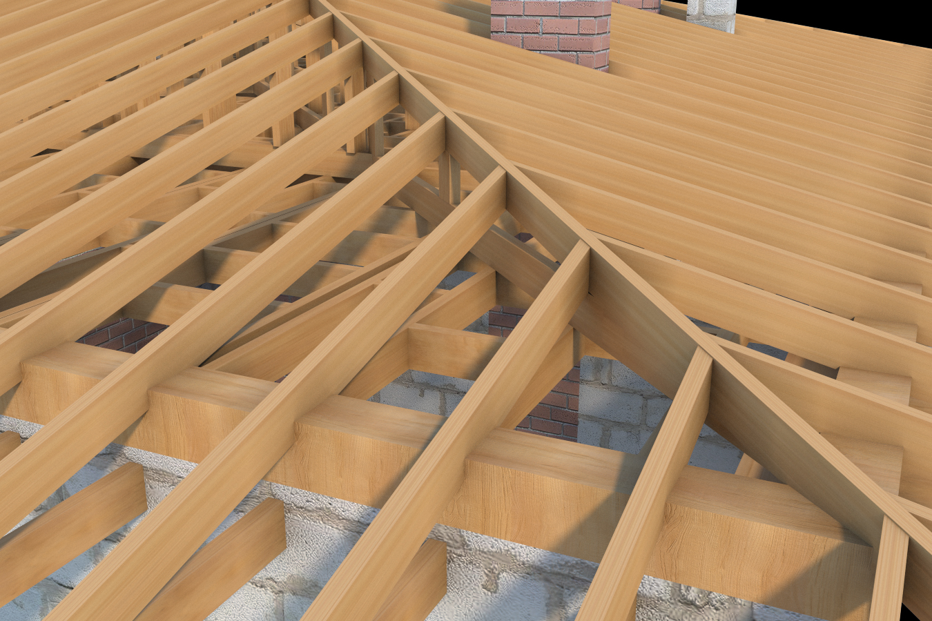

мені здається, у вас невірно зроблено опирання стропільної ноги на мауерлат - вона мусить лише лежати зверху - "скользити", і ні в якому разі не "впиратися" в брус, це мабудь і є причина розпирання стін.
romalex4 вне форума   Ответить с цитированием Вверх
Старый 09.05.2016, 12:25   #11
anton-k
Новичок
Регистрация: 27.04.2016
Адрес: Киев
Сообщений: 11
Вы сказали Спасибо: 1
Сообщение от romalex4 Посмотреть сообщение
та вроде бы как раз стропильные ноги к мауерлату не закреплены
anton-k вне форума   Ответить с цитированием Вверх
Старый 09.05.2016, 14:57   #12
romalex4
Опытный форумчанин
Регистрация: 09.11.2012
Сообщений: 601
Вы сказали Спасибо: 192
Поблагодарили 110 раз(а) в 96 сообщениях

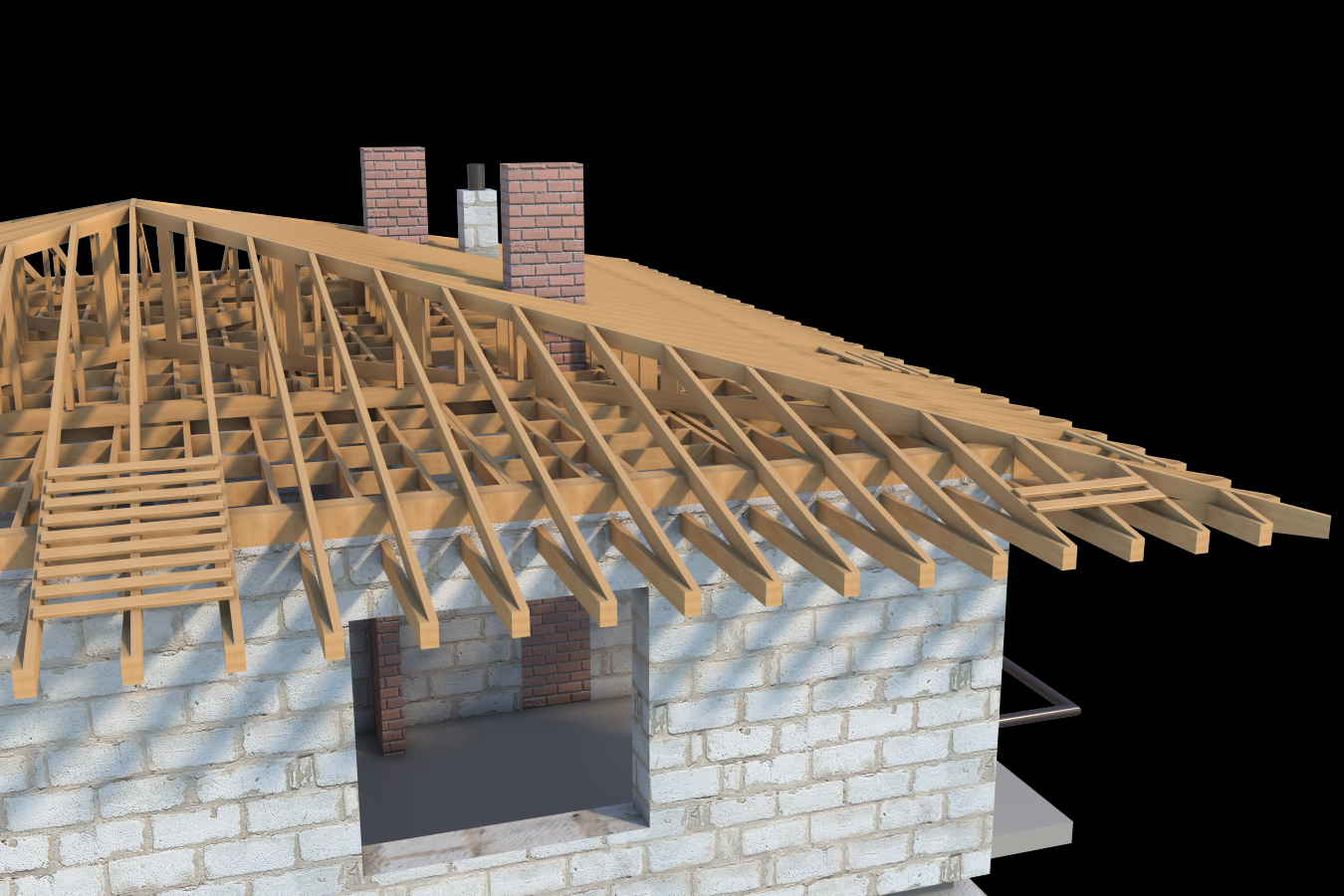

може мені здається, але на цьому фото видно заріз стропільної ноги під мауерлат, а такого не повино бути
Совершенно верно.Под большой нагрузкой,стропила прогибаются (изгибаются дугой).И так как верх стропил жестко закреплен на коньковом прогоне,все стропила прогибаясь и упираясь "зубом" в мауэрлат выдавливают стену наружу.Подпор коньковых балок проблему не решит.Нужно обязательно посрезать все зубы на стропилах.
Посрезав "зубы" на стропилах,скорее всего и не нужно будет даже подпирать коньковую балку.
