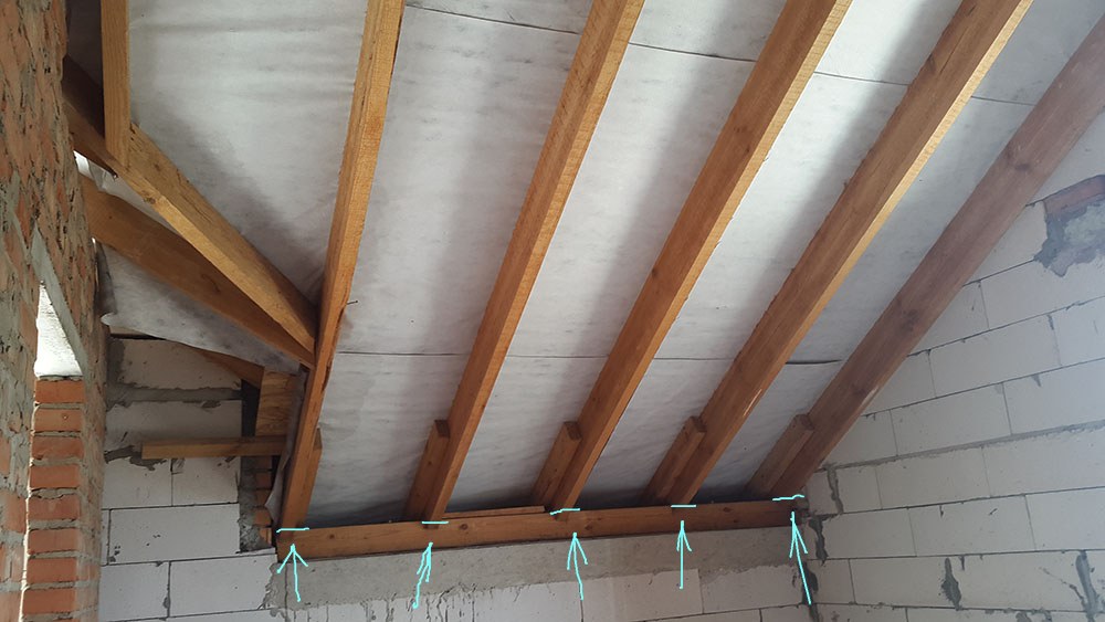

anton-k Опубліковано: 27 квітня 2016 Поділитись Опубліковано: 27 квітня 2016 Здравствуйте. Достраиваем дом, монолитный жб фундамент с толщиной стен 40см; внутренние несущие стены кирпич M100 - 40см, внешние несущие стены - газоблок 30см, снаружи утеплитель 5см и облицовочный кирпич; монолитное перекрытие (хотя по проекту перекрытие - плиты ПК33-12-8 и ПК41-12-8); крыша - гибкая битумная черепица. Коробка готова, прошлую зиму крыша была без черепицы (только рубероид) - все было нормально, но этой зимой появилась проблема - зазоры в углах между стенами второго этажа и трещины в блоках возле углов. Видимо после установки черепицы и всех конструкций и после того как ее еще нагрузило снегом, увеличился вес и крыша перестала справляться с нагрузкой. фотки с трещинами на втором этаже: По проекту коньковый брус должен опираться на металлические конструкции (проект крыши в приложенном файле), но строители заверили что в металлических конструкциях необходимости нету, крыша выдержит нагрузку опираясь на стены. фотки со стропилами: По виду повреждений, похоже на то что крыша давит на стены не вертикально вниз, а как бы разъезжается и выдавливает стены в стороны. На стенах первого этажа тоже есть небольшие трещины в углах и под окнами. фотки с трещинами на первом этаже: Когда проблема была замечена - коньковый брус был укреплен полу-колонной из двух сваренных между собой металлических квадратных труб в точке А. Сейчас он (брус) опирается на эту колонну. В планах добавить такие же полу-колонны в точках В и С. план укрепления: фотки укрепления: Собственно, вопросы такие: 1. Возможно ли исправить ситуацию и если возможно, то каким образом? или проблемы со стенами уже непоправимые? 2. Как убедиться что после укрепления крыши не "вылезет" других проблем? Потому что после этого инцидента уже как-то страшновато полагаться на результаты самодеятельности и прикидки "на глаз" 3. Нужно ли беспокоится из-за того что панельное перекрытие заменено на монолитное? Могут ли из-за этого появится проблемы и стоит ли что-то предпринимать по этому поводу? Заранее спасибо. Посилання на коментар Поділитися на інших сайтах More sharing options...

romalex4 Опубліковано: 5 травня 2016 Поділитись Опубліковано: 5 травня 2016 1. Возможно ли исправить ситуацию и если возможно, то каким образом? или проблемы со стенами уже непоправимые? мені здається, у вас невірно зроблено опирання стропільної ноги на мауерлат - вона мусить лише лежати зверху - "скользити", і ні в якому разі не "впиратися" в брус, це мабудь і є причина розпирання стін. Посилання на коментар Поділитися на інших сайтах More sharing options...
anton-k Опубліковано: 9 травня 2016 Автор Поділитись Опубліковано: 9 травня 2016 мені здається, у вас невірно зроблено опирання стропільної ноги на мауерлат - вона мусить лише лежати зверху - "скользити", і ні в якому разі не "впиратися" в брус, це мабудь і є причина розпирання стін. та вроде бы как раз стропильные ноги к мауерлату не закреплены Посилання на коментар Поділитися на інших сайтах More sharing options...
romalex4 Опубліковано: 9 травня 2016 Поділитись Опубліковано: 9 травня 2016 та вроде бы как раз стропильные ноги к мауерлату не закреплены може мені здається, але на цьому фото видно заріз стропільної ноги під мауерлат, а такого не повино бути Посилання на коментар Поділитися на інших сайтах More sharing options...
MSVUA Опубліковано: 16 травня 2016 Поділитись Опубліковано: 16 травня 2016 (змінено) може мені здається, але на цьому фото видно заріз стропільної ноги під мауерлат, а такого не повино бути Совершенно верно.Под большой нагрузкой,стропила прогибаются (изгибаются дугой).И так как верх стропил жестко закреплен на коньковом прогоне,все стропила прогибаясь и упираясь "зубом" в мауэрлат выдавливают стену наружу.Подпор коньковых балок проблему не решит.Нужно обязательно посрезать все зубы на стропилах. Посрезав "зубы" на стропилах,скорее всего и не нужно будет даже подпирать коньковую балку. Змінено 16 травня 2016 користувачем MSVUA Посилання на коментар Поділитися на інших сайтах More sharing options...
