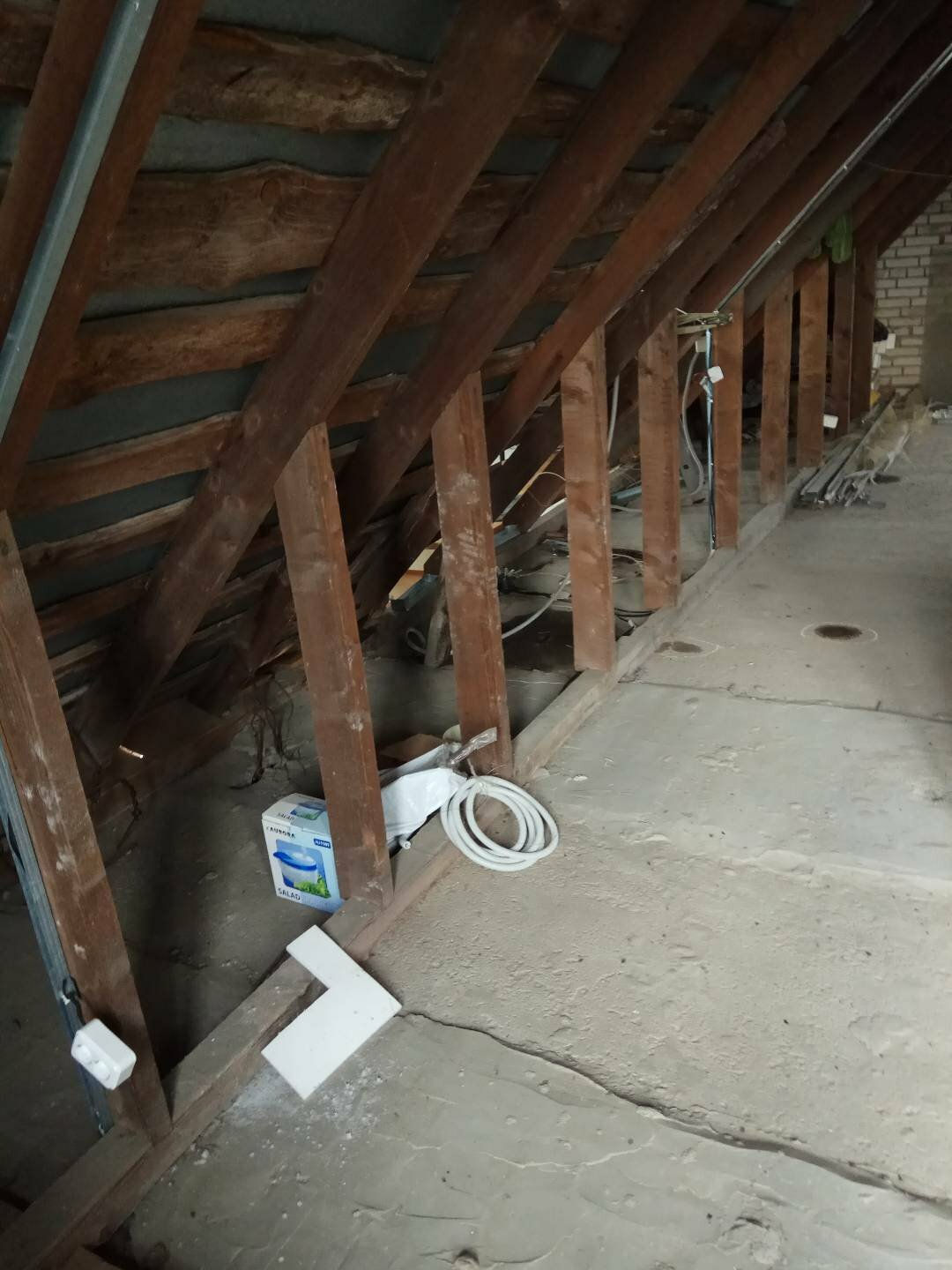

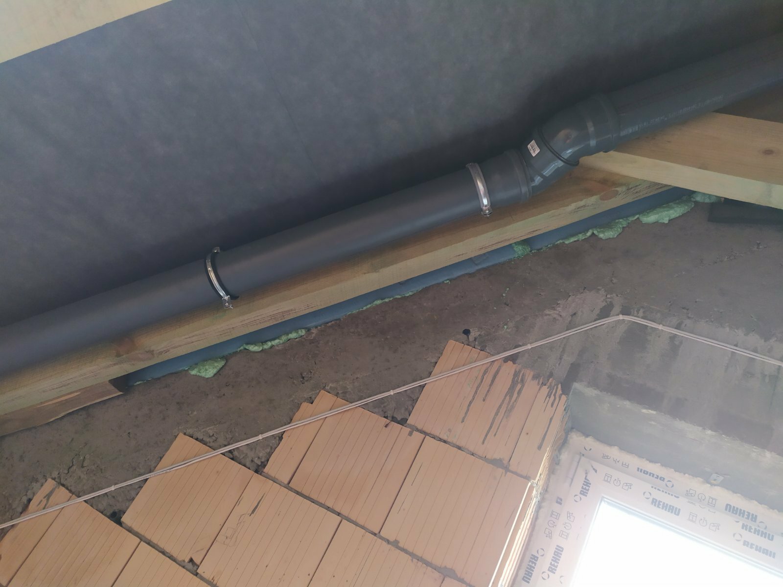

И ещё вопрос вдогонку. На фото труба "срощена" со стропилом, для чего внизу сделаны два поворота.
Одинаковых домов не бывает. Че-то всегда придумывается по месту. Фотку покажите, так будет яснее.

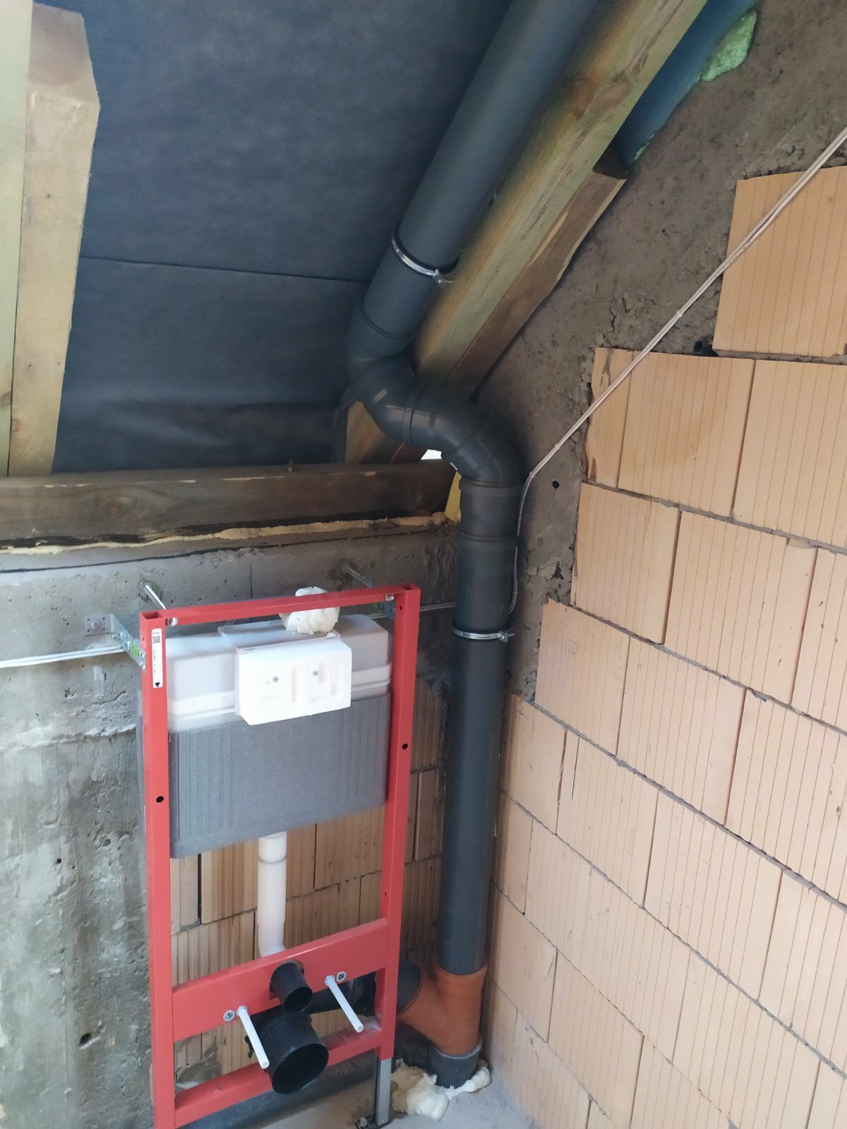

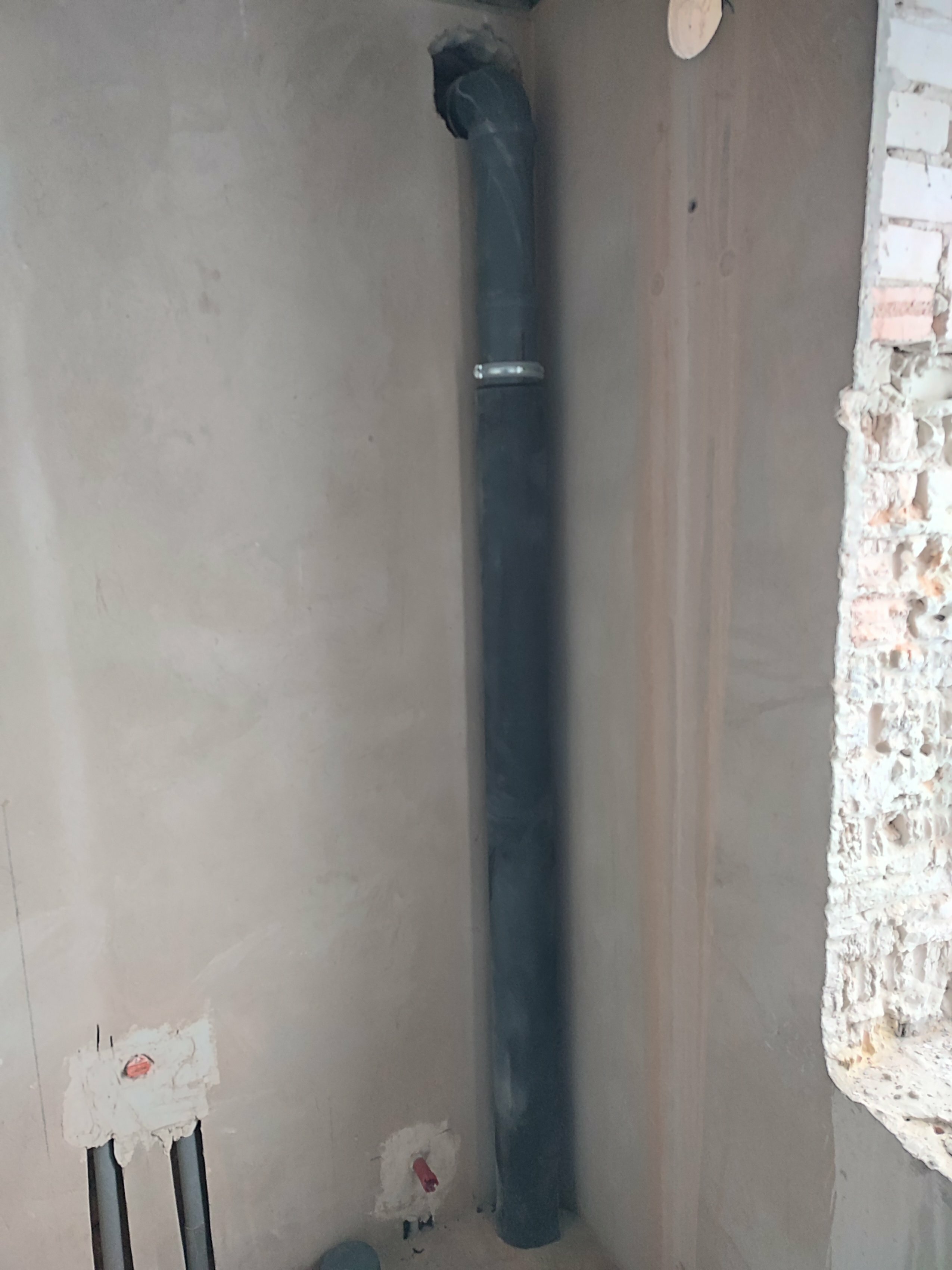

Вот еще примеры фана.
0-02-05-0451d7e45831a699b9f2c07b3b3dbc2c451ffe954dd18fda23796c8a66416c9c_28621806fa763dc4.jpg
0-02-05-48d9b8ee057397d476e4bcc8e87f5f47c16ebb03eb76617e6768cef1e758272d_c6245692fb2fcf2f.jpg
8 годин тому, Сергей 31 сказав:
Т.е., повороты фану не вредят? Можно змейкой?
Если фото чердака, то это на старом компе, который глючит. Постараюсь выудить и сбросить.

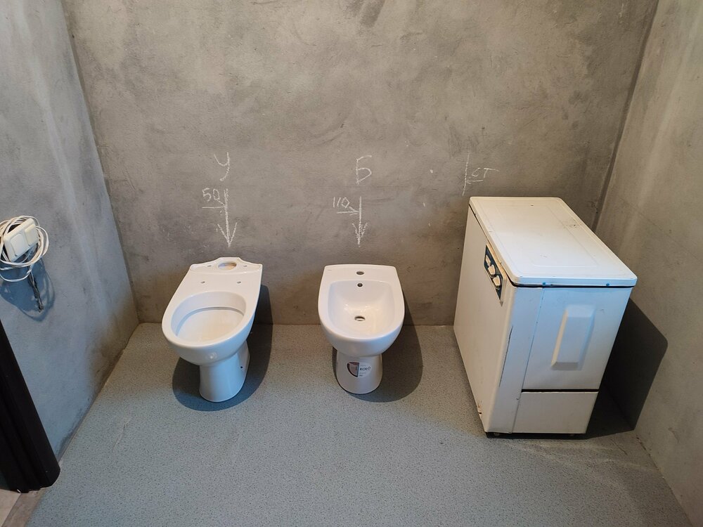

Только что, Игорь&Ира сказал:
Если не секрет, зачем два канализационных стояка 110 и 50?
Я конечно помню все дома которые делал, но не на столько, а в базу данных лазить лень.
Стараться нужно ровненько с кулоном вверх. Ну а местные условия уже диктуют решения.

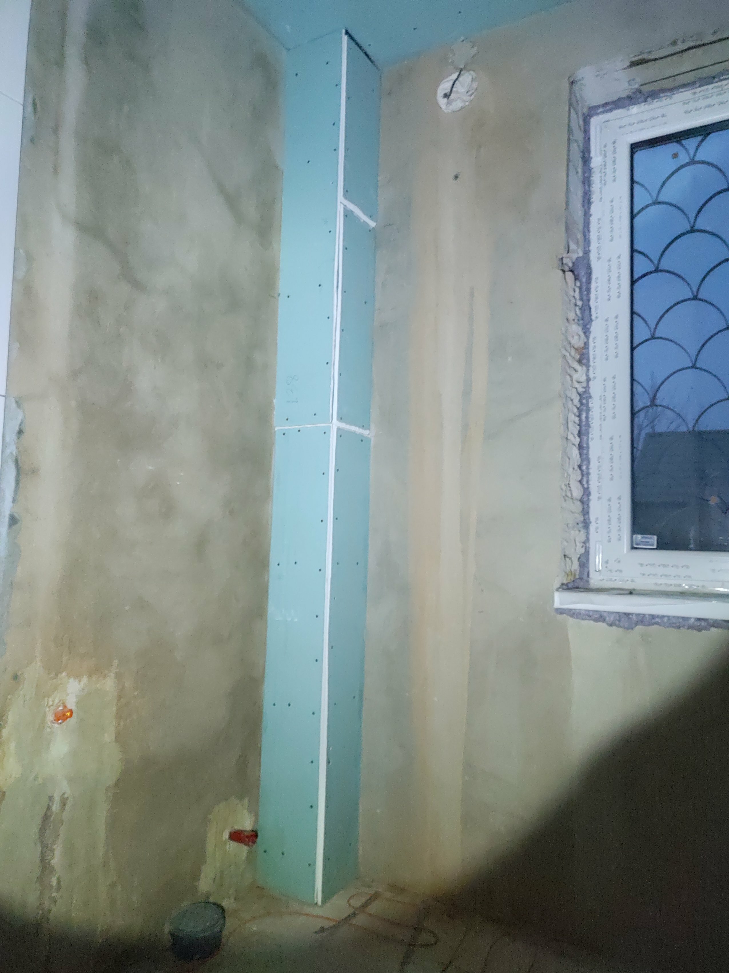

Теоретически: может чёрные и серые стоки?
Отделка на весну.
Змінено користувачем Игорь&Ира
7 годин тому, Игорь&Ира сказав:
Это промежуточный этап.

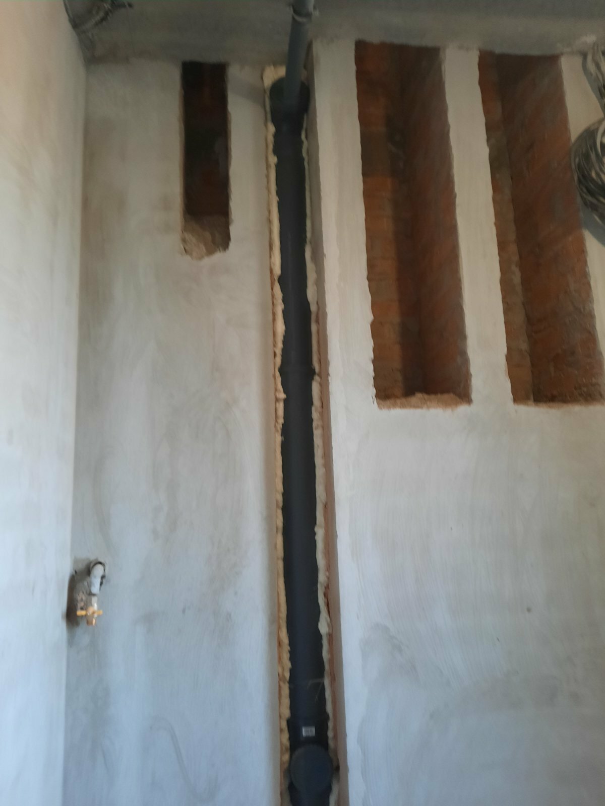

5 хвилин тому, Сергей 31 сказав:
А че стояк не заштробили в стену?
 Стена 40 см кирпича без утепления, пыль, морока, особенно на панелях, в цоколе вышли бы на ФБС. Такой вариант даже не рассматривал.
Нашел на смартфоне.
Места с головой, под любые варианты исполнения.

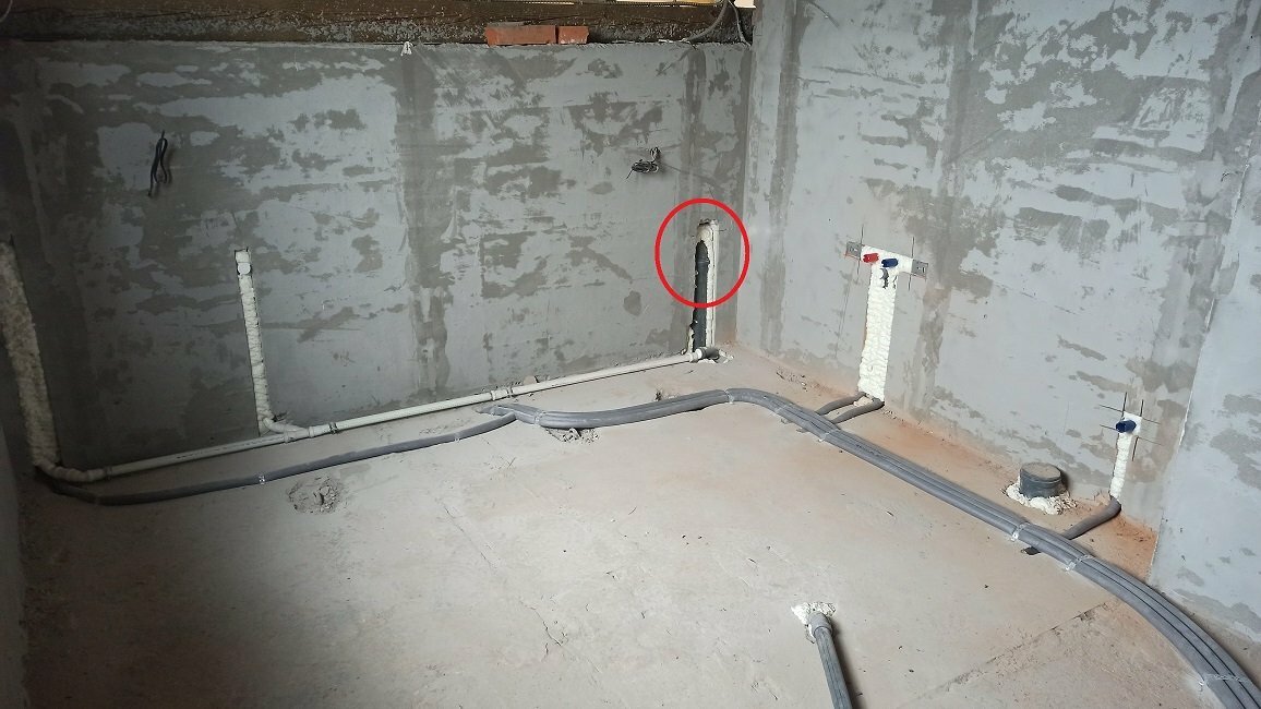

Не мне судить. Но я его принял, как данность: озвучивал хотелки по дизайну, все техническое за ним. Сейчас всплыло пару моментов (входная группа, слив воды из системы, перекрытие воды на второй этаж), будем решать весной после отделки на этапе установки сантехники.
Секрет открою, применительно к сан.узлам.
Без точной схемы расстановки сантех.приборов, до миллиметра, работы по разводке воды и канализации начинать нельзя.
Правда такие схемы приходится перерисовывать много раз, а при наличии дизайнера, вообще хавайся, месяц можно рисовать.
Но зато в результате все выводы со стены совпадут с приборами, плитку не придется местами перекладывать. И сантехику проще, после согласования с заказчиком такого плана , все переделки за деньги.

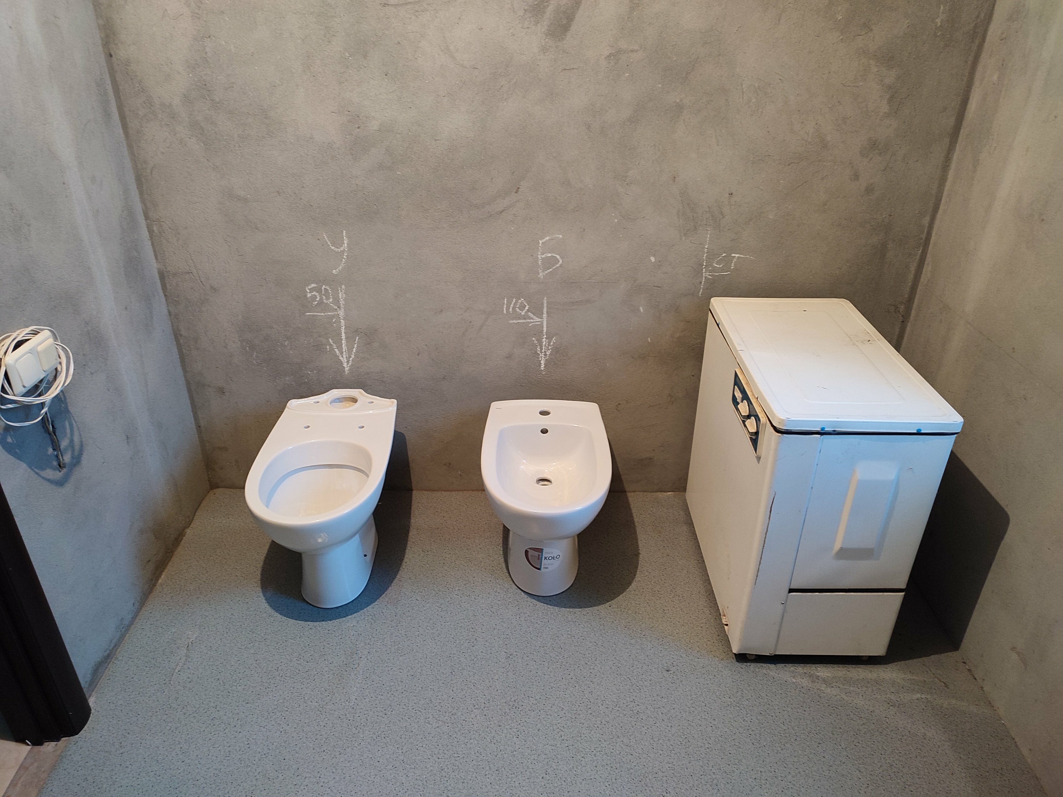

Тоже раскрою секрет: все было закуплено до захода мастера и с ним вместе решали по месту. Промахнулся с унитазами: взял косые, один поменял на прямой, а Новая линия упёрлась.
Также зафиксировали все метки, так как потом под плитку дали электрообогрев.
Стены будут под покраску (кроме душевых кабин).

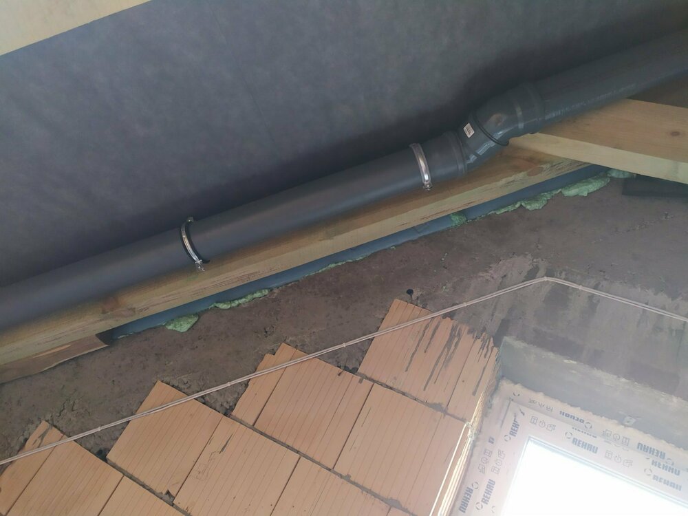

Трубу к доске 25 мм крепить можно?
16 минут назад, Игорь&Ира сказал:
Мона, там тільки повітря буде. До речі, маленький грибок в останньому колодязі, це і ' притока, а фан це витяжка. Ви ж не перший день тут, і все знаєте. Від вас чути такі питання смішно.
