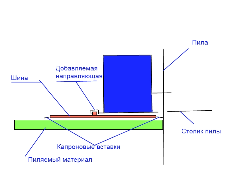

Как по мне так принципиально неправильное расположение шины. Пила должна скользить по шине, сделанноцй из материала с минимальным трением.( ну тот же анодированный алюминий с пропиткой) В тоже время нижняя сторона должна как бы прилипать к пиляемой поверхности. Тут как раз и работает вес самой пилы. Потом - край шины должен проходить как раз по линии реза. Тут мы убивае двух зайцем. Во первых мы сразу видим линию реза и нет необходимости вымерять отмечать. Во вторых край шины уменьшает сколы от пилы. На кчественных шинах по краям в пазы вставляются вставки из материала чтото типа капролона. ( помягше) Эта полоса при первом проходе пилы подрезается конкретно под модель пилы. И в дальнейшем проходит точно по резу. Кроме того эти полоски ( с двух сторон) снижают скольжение шины по материалу ( свойства материала полосок. они как бы прилипают). Шину часто даже не надо как то крепить. Просто положить и все. Конечно несколько снижается глубина пропила. Но это не важно в таких случаях. Ведь вы все равно не пилите на всю глубину. Да и не правильн это. Пила должна выходить хотя бы на пол зуба.
В принципе капроновые вставки не принципиально. Саму шину можно сделать ну например из полоски ламината. Коротковата малехо. Но в основных работах по дому пойдет.

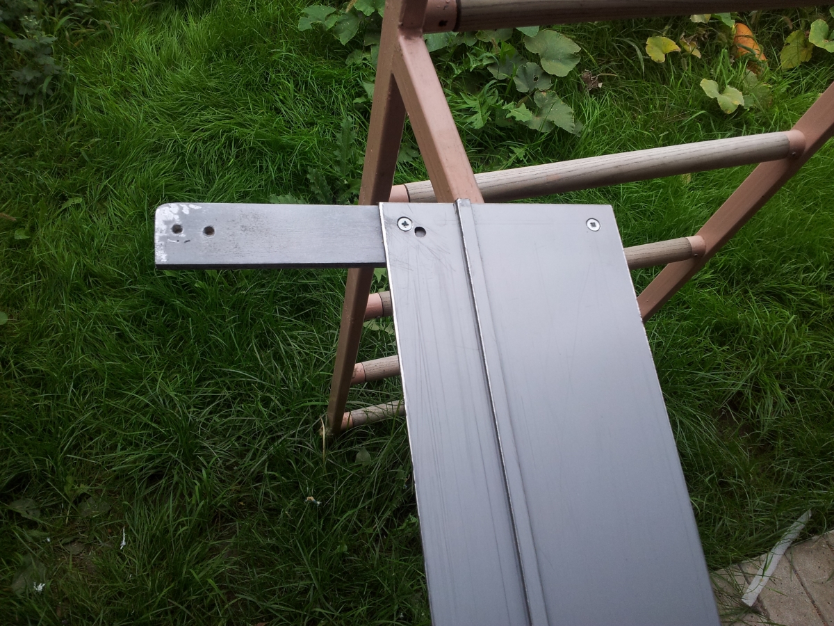

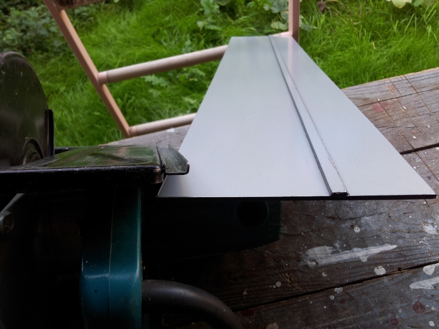

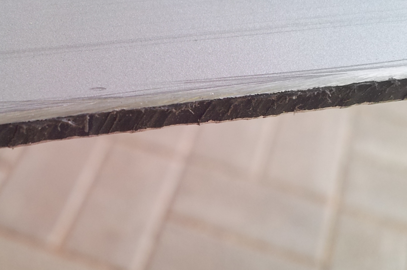

Вот сегодня пришел с работы и побыреньку склеил себе шинку. Взял кусок рейнобонда. Ножем отрезал полосочку. Подчистил шкуркой. Приклеил. Напрвляющая была приварена днями раньше. Попробовал. Скользит великолепно. Боковинки на приклееной направляющей - полиэтилен. Скользкость хорошая. Если бы можно было и с одной стороны алюминий содрать то ваще великолепно бы скользила. Но и так хорошо. Еще надо на низ шины что нибудь наклеить, нанеси чтоб не скользила по материалу пиляемому.
Главное что затрат ноль. Ну рейнобонд остался от чего там. И электрод один спалил. Плюс электроэнергия. Направляющая тоже от какой то мебельной стойки. Может еще заклепочек легеньких и тоненьких подклепаю. Но как то клеил этот рейнобонд суперклеем. Так не оторвешь зубами. Правда я не обезжиртл. А надо было.
Но самое главное что делов минут на сорок - час. Правда коротковата. Чтото около метра. Но ниче. Найду еще кусок подлинее еще одну сделаю. Где то у меня в комплексе в загашниках были куски подлинее.
Да для хозяйства не помешает одна длинная и одна короткая. А если на короткую Вы еще в торец приделаете планку под 90градусов, то торцонуть или отрезать нужной длинны доску будет очень удобно и быстро.
Обязательно. Сьемную. Собственно для этого и делал. Нужно кошке будку сделать.
Вот доделал шину. Прошел пилой. Лишнее (гдето с полмилиметра) срезало. Попробовал пилить. Возник вопрос- а че я раньше себе такую не сделал. Делов то. А удовольствие от использования... промазал алюминий маслицем. и протер. Нут так на всяк случай. Анодирование может где то не было пропитано.( чтоб лучше было- себя убеждаю)
