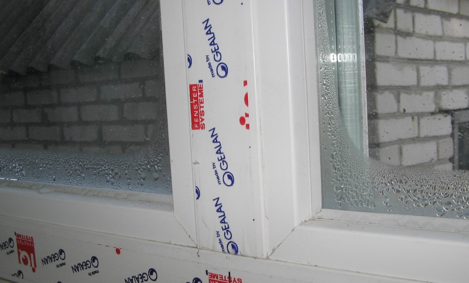

Вот двойной стеклопакет. как по мне потеют по металической (алюминеевой) перемычке. не думал что будет такая проблема. скажите почему нельзя дистанционную рамку делать менее теплопроводной?

в том то и вопрос у меня окна двухкамерные с к-стеклом как раз, если б они потели по всему стеклу я б с вами согласился про то что я живу в сауне, а поскольку потеют по кромке - считаю причина в дист. рамках. (похолодает - обезательно проверю). А насчет проветривания. я "теплые" окна и ставлю для того чтоб тепло осталось в доме, а не чтоб их держать открытыми

Если при старых окнах было всё нормально, значит наверняка проблема в вентиляции!!! Металлопластиковые окна, бронированные герметичные двери, и тому подобные девайсы ведут к улучшению вентиляции!!! Попробуйте сделать эсперимент. поставьте не надолго вентилятор напротив окна и скажете, уменьшилось "запотевание" или нет. По крайней мере профиль тут точно не причём!!! Окно быстрее промёрзнет через стекло, чем через профиль даже 3-х камерный!!! Так ведь ещё холодов то не было, а что будет при -10гр?:(

Я вот тут подумал, не сочтите за "издёвку", попробуйте ещё вариант временно при помощи обычного скотча заклеить одно окно со стороны улицы пенопластом 2см. Если влага перестанет конденсироваться на окне, значит теплосопротивление стеклопакета не достаточное и надо что то думать в этом направлении!!!
Возможно заменить стеклопакет на другой двух камерній обязательно с несколькими i или k стёклами!!!
есть такие рамки
но стоят дорого
массово пока не применяються
есть такие рамки
но стоят дорого

спрей в данном случае бестолку
почти наверняка проблема с вентиляцией
с чего рамки, кто применяет? я не гонюсь за дешевкой я хочу качества. я попросту не знал что есть такая проблема.
с чего? с пластику!:D
самая известная у нас Termix есть другие аналоги
делать в принципе может кто угодно главное желание
требуйте долива..
тьфу
требуйте окна с такими пакетами у производителей
