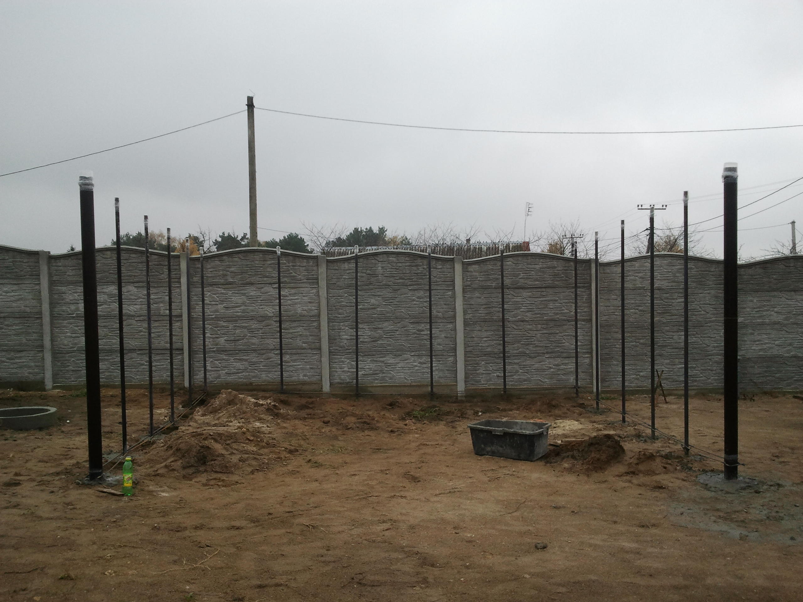

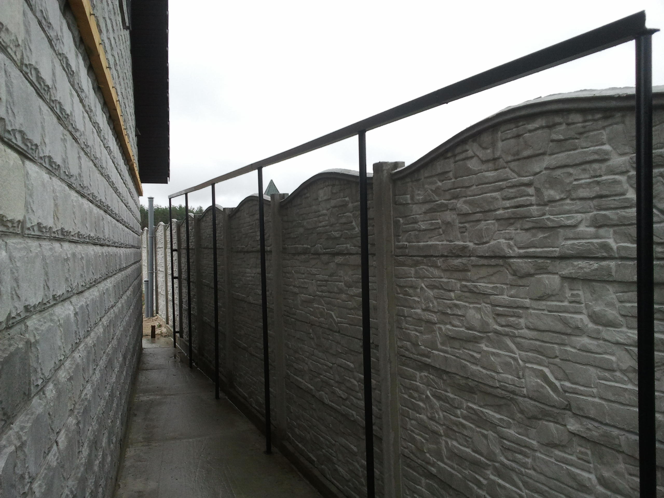

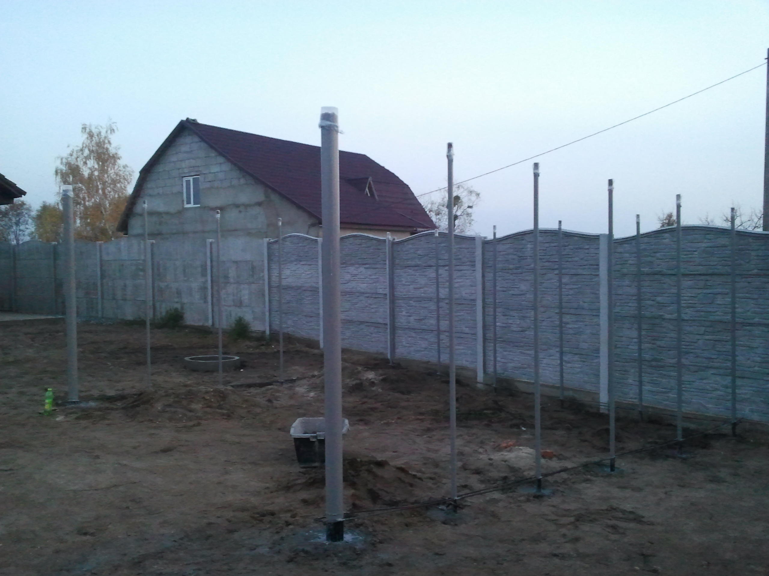

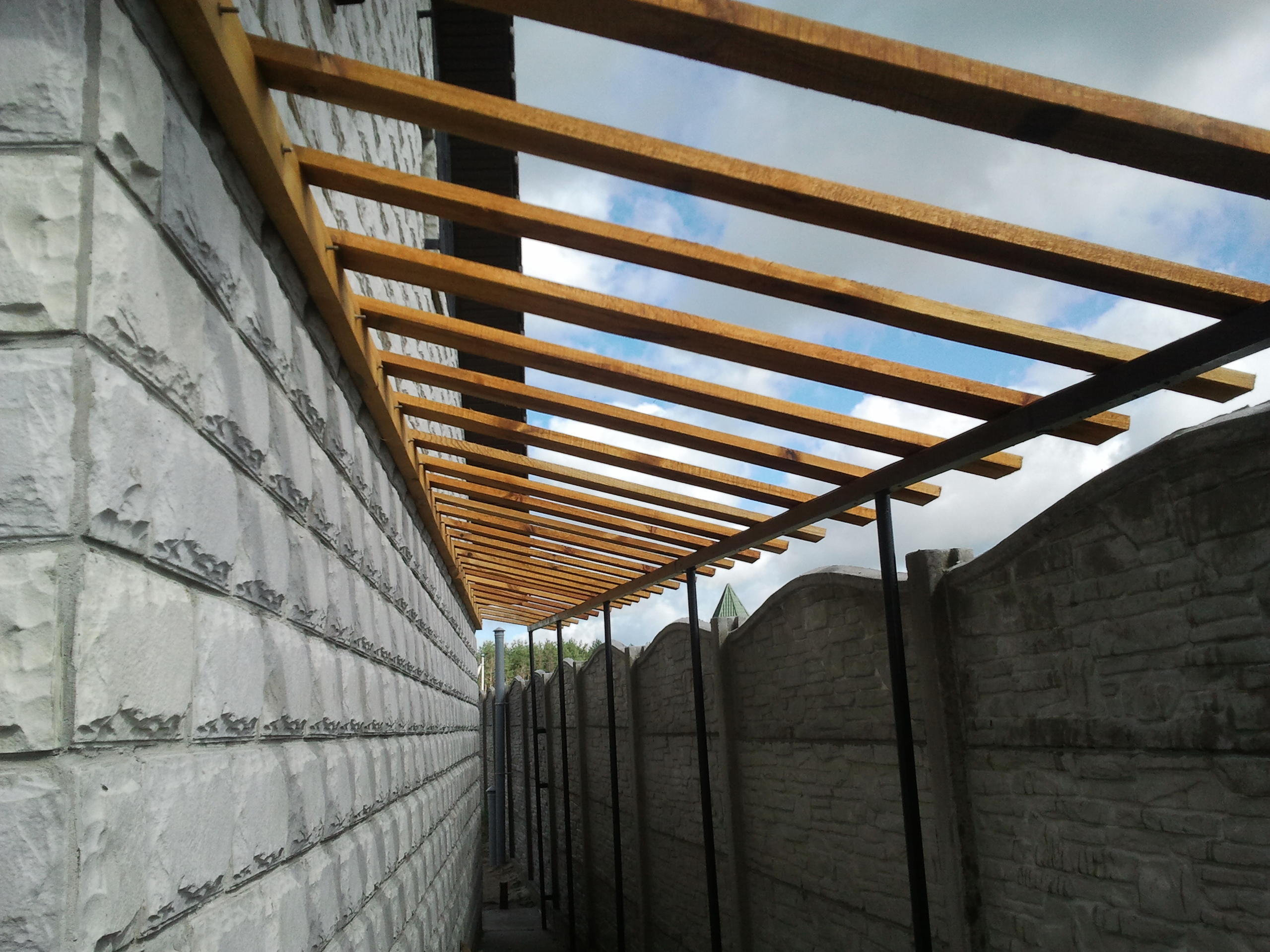

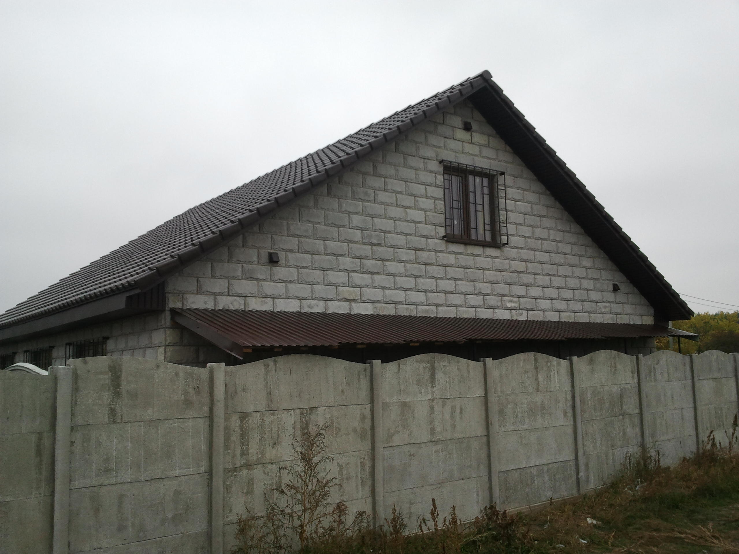

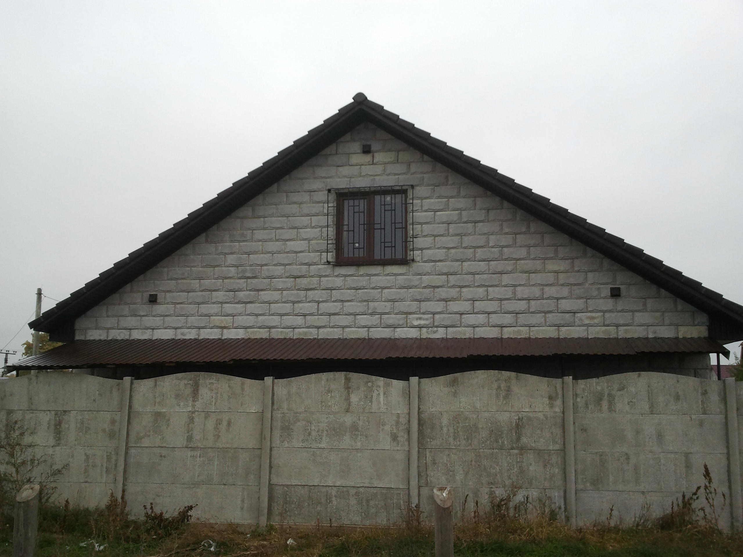

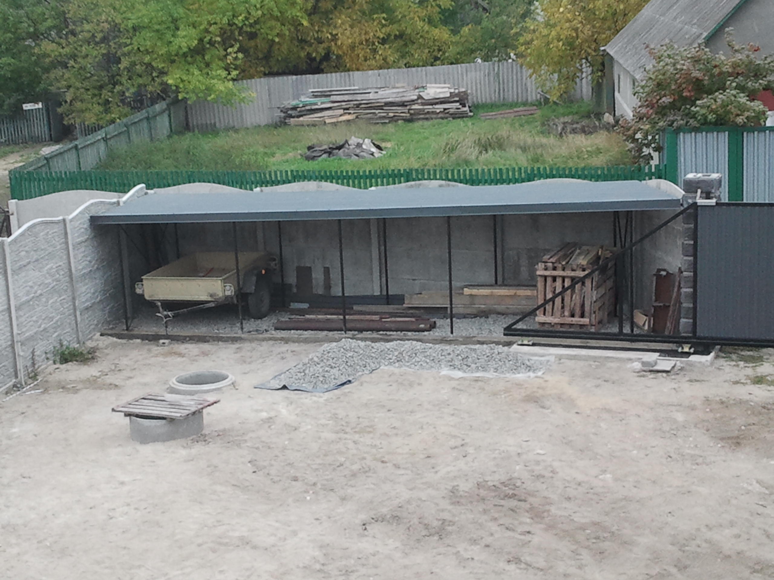

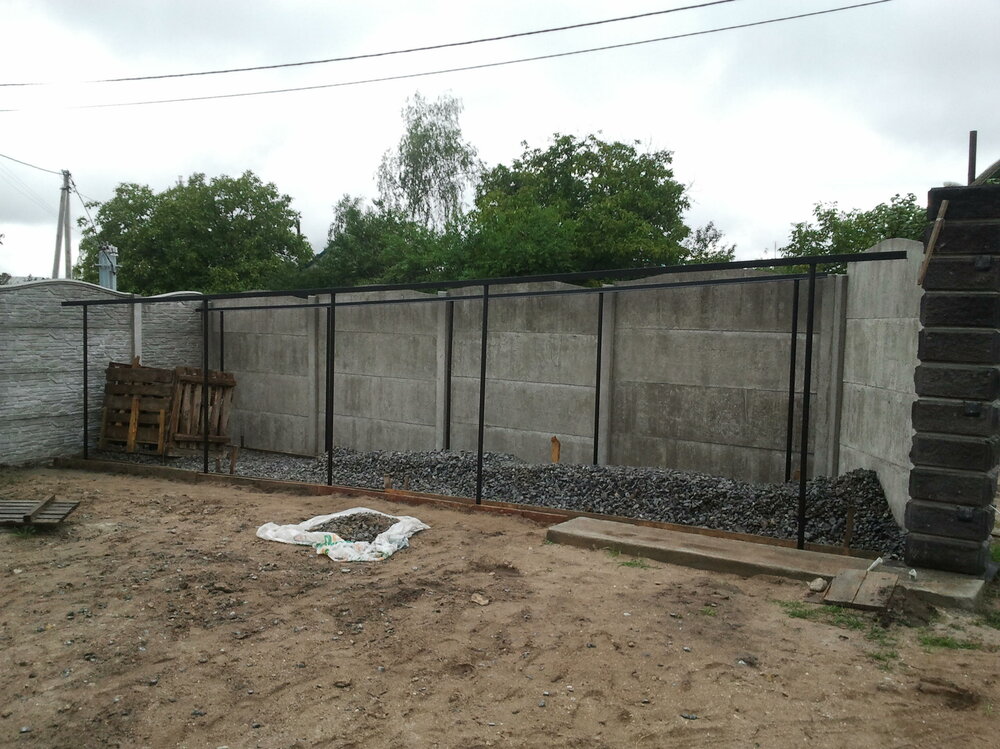

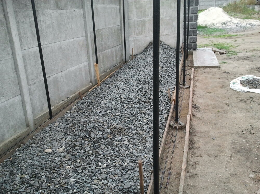

Стал делать навесы во дворе, надо гараж освободить для дальнейшего обустройства...

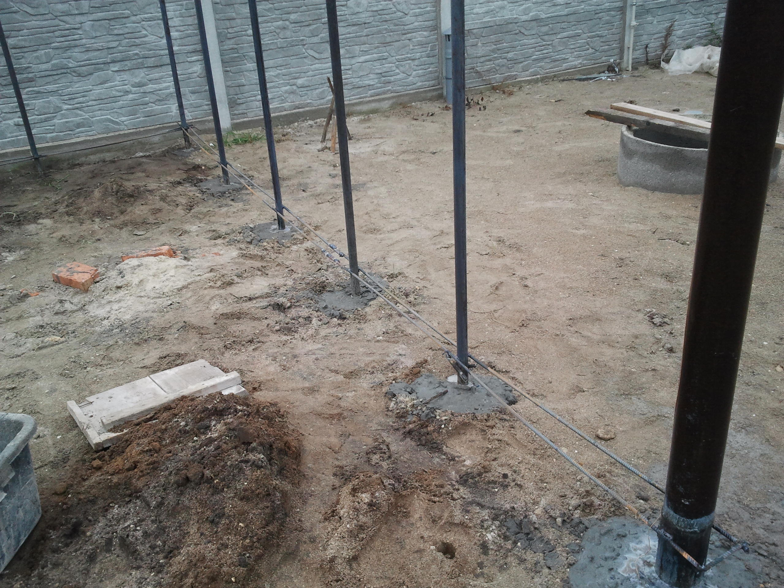

Поставил стойки из 38-й трубы, сверху уголок 50х5, потом брус на уголок, брус на стену на анкерах, ну а потом доски... потом, а вот тут не знаю, что потом... пока выбираю финишное покрытие :o Трубу купил на базе металлолома по цене 4 грн за кг., совершенно ровные трубы по 5,8 м длины :) приехал как раз к началу разделки какого-то теплообменника... взял 32 трубы такие, хотел взять все, но хозяин зажал 10 штук для себя... теперь я и навес для машин сделаю, и еще на шпалеру для винограда чуток останется :)
Еще навес у въездных ворот делаю. Все похоже... будет где прицеп и дрова хранить.
надо еще бетоном стойки залить, не успел...

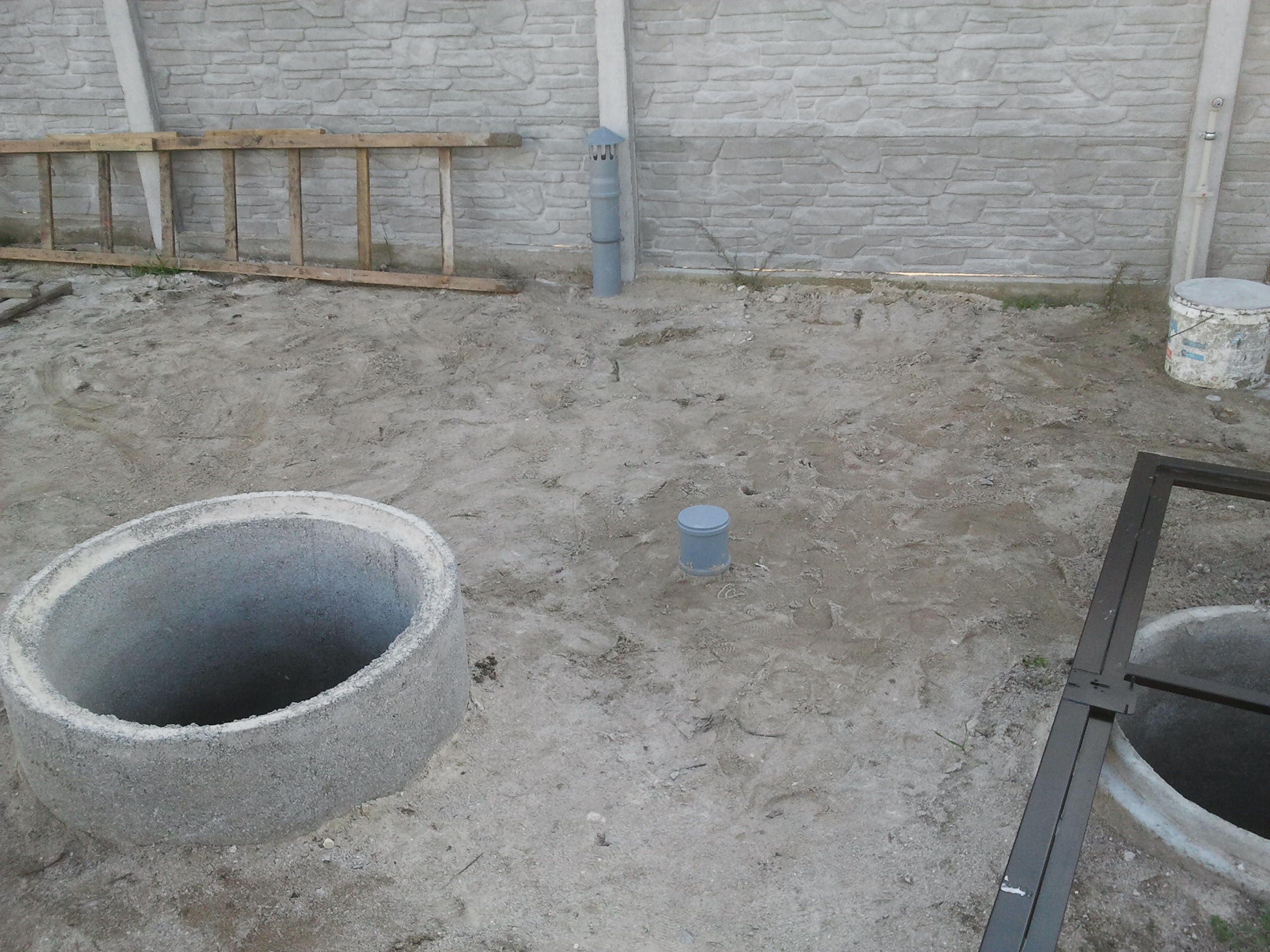

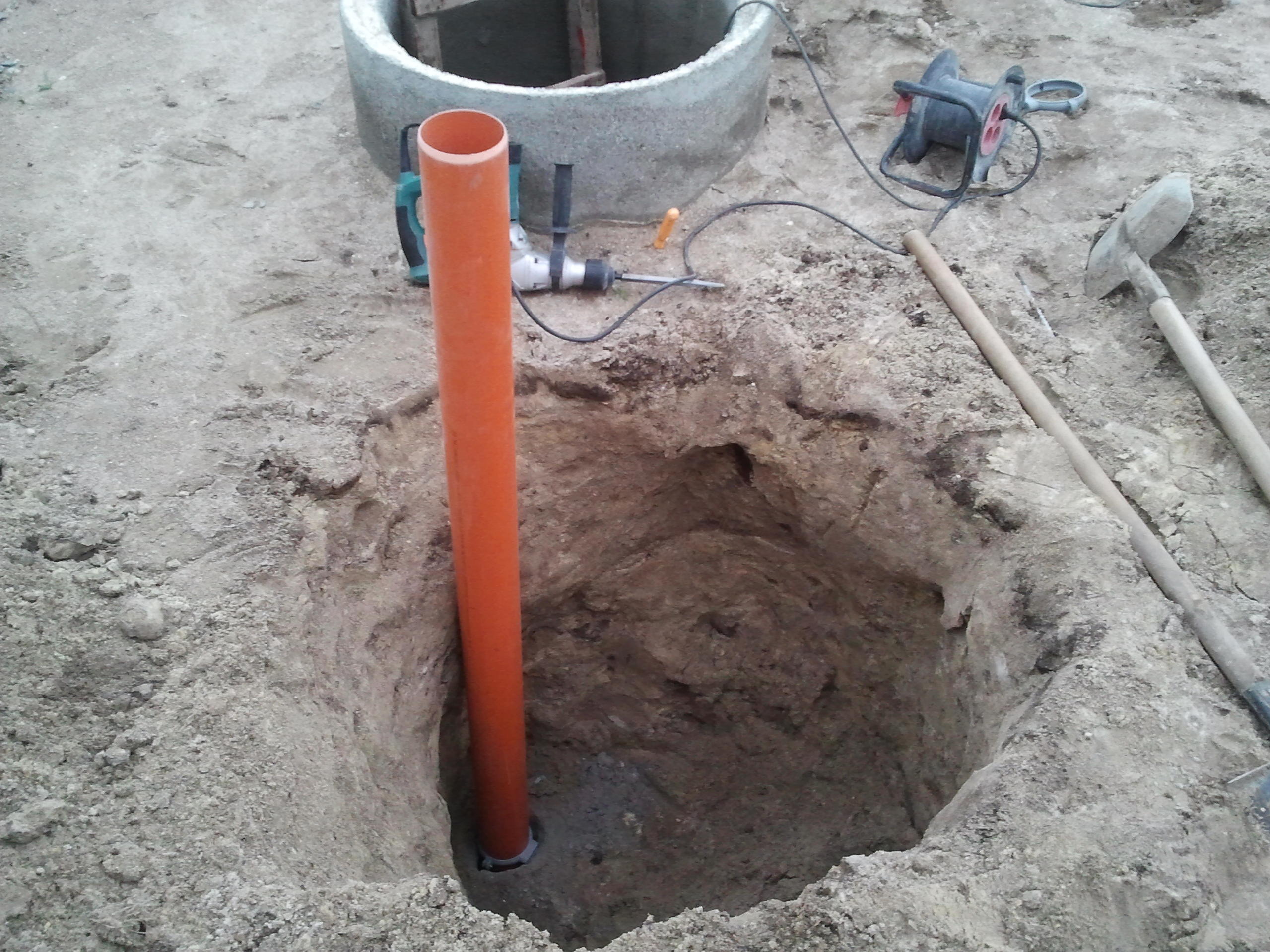

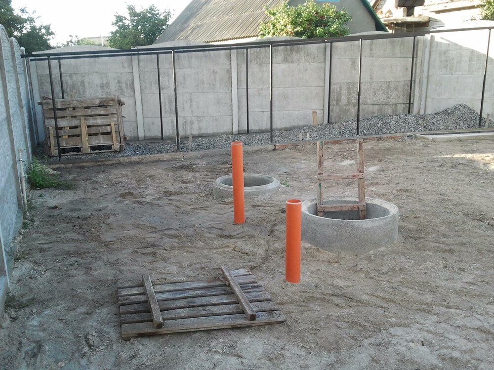

Так же доделываю септик. Начитавшись всяких умностей сделал вентиляцию и прочистку одновременно...
теперь можно будет входной тройник легко прочистить...

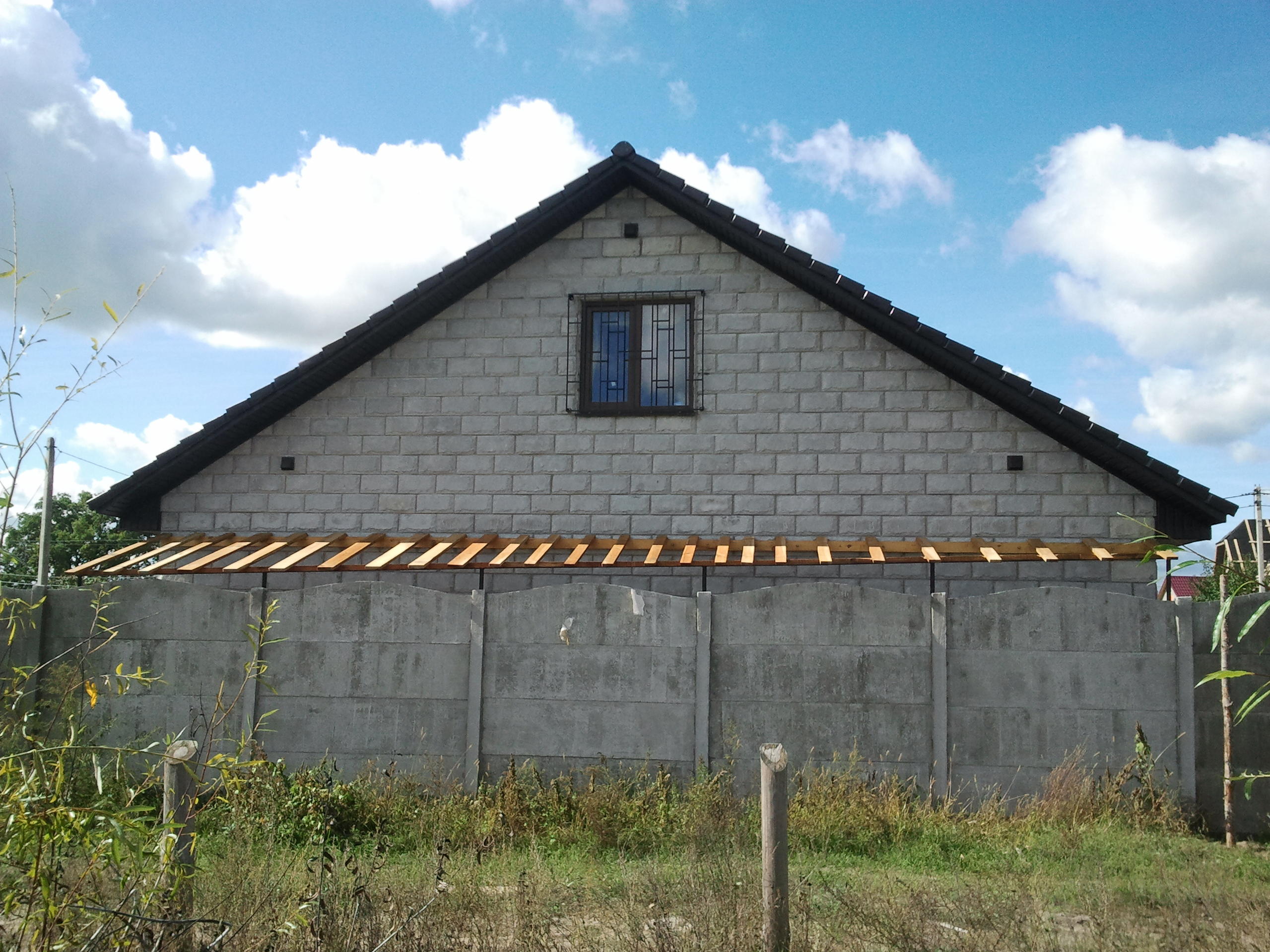

рекламным баннером накройте
мне показалось, или один конец навеса выше другого? в этом есть какой-то тайный смысл?
Про рекламный баннер - забавно... вот только кто его читать будет? Там поле... :)
Один конец выше другого... немного не так, крыша навеса с одной стороны 170 см, а с другой стороны 70 см... Выглядит как будто криво... однако наклон крыши ровный, у всех досок крыши одинаковый угол наклона...
Так белым наружу, а не картинкой :)
На форуме бу продают
Не красиво будет... я вот думаю либо черепицу положить, такую как на крыше... либо шифер - типа под цвет забора и стен... но шифер будет темнеть... покрыть бы его чем-то...
О, спасибо за идею, вовремя!
Да это не моя идея... меня мордой ткнули (и правильно сделали) в другой теме... только вот проблема, что раньше ткнуть надо было, меньше бы копать пришлось... :( Вот тут в теме у Игоря обсуждалось www.stroimdom.com.ua/forum/showpost.php?p=2429465&postcount=3055
Не красиво будет...
а, я просто подумала, что это временный навес
если на постоянно и красиво - тогда цпч, как на остальной крыше (снег там не падает ведь? :D )
Навес постоянный... такое временно городить :shock:... там будут замечательно стоять тачки, ведра, лопаты и бетономешалки... и не видно, и под рукой всегда.
На ЦПЧ надо 1500 грн... а щас так трудно с финансами :( но про шифер подумал и противно стало :o а бляху набьёшь, так прямо под окном спальни - тарабанить будет...Ж-) и да, снег там падать не будет :)

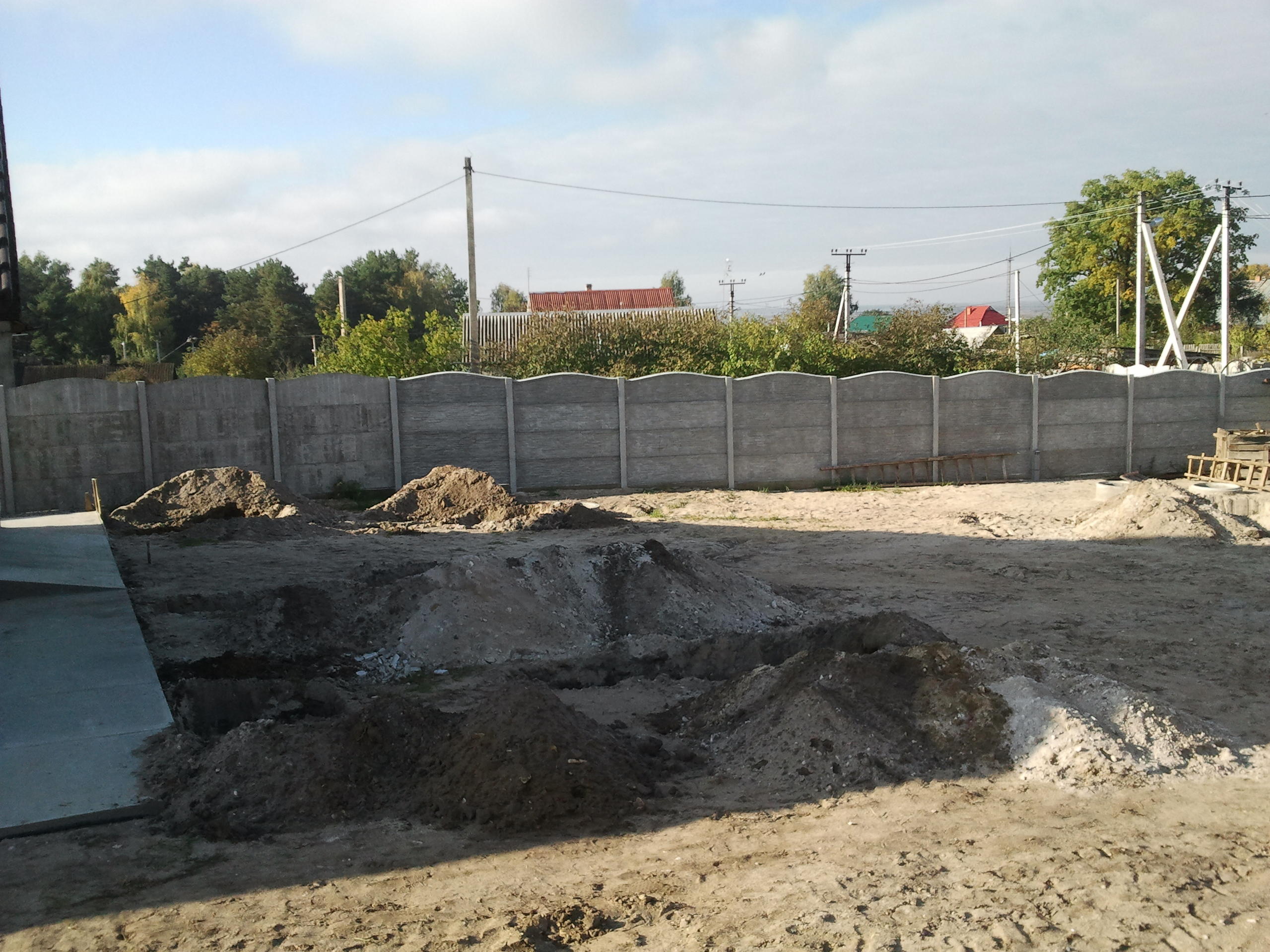

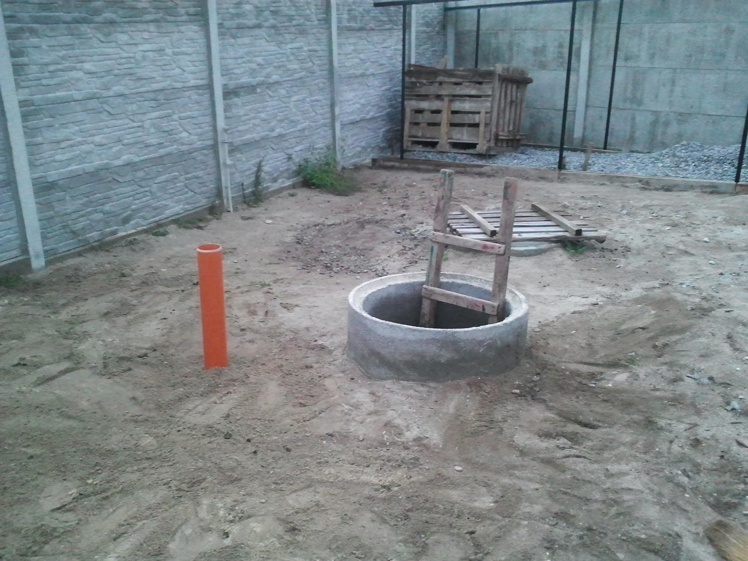

Доделываю септик. Сделал прочистку выходного тройника из первой камеры. Опять копка земли, пробивание дыры в бетонной крышке септика... очень жалею, что не сфотографировал как выглядит настоящее "западло"... прямо по центру будущей дыры крест накрест две атматурины диаметром 16 мм :o :shock: твою ж мать...:evil: яма маленькая, осыпается, дыру большую в крышке делать желания нет... ох и намудохался... но таки сделал :)
Промежуточный результат:
Конечный результат, сейчас внешне септик выглядит так:
Потом делал гидроизоляцию внутренней поверхности. Удалось в нашем селе достать Ceresit CR-66. Обмазал все изнутри в два слоя. Хватит ли??? Есть ли потребность в обмазке колец второго, дренажного, колодца септика???
Работа по обмазке та еще... вроде ничего сложного, но я первый мешок замешал сразу весь целиком :o... а вымазать надо за час... вроде и время есть, однако весь в мыле (в септике тепло, однако...) кисти рук отваливаются... едва в 1 час уложился.

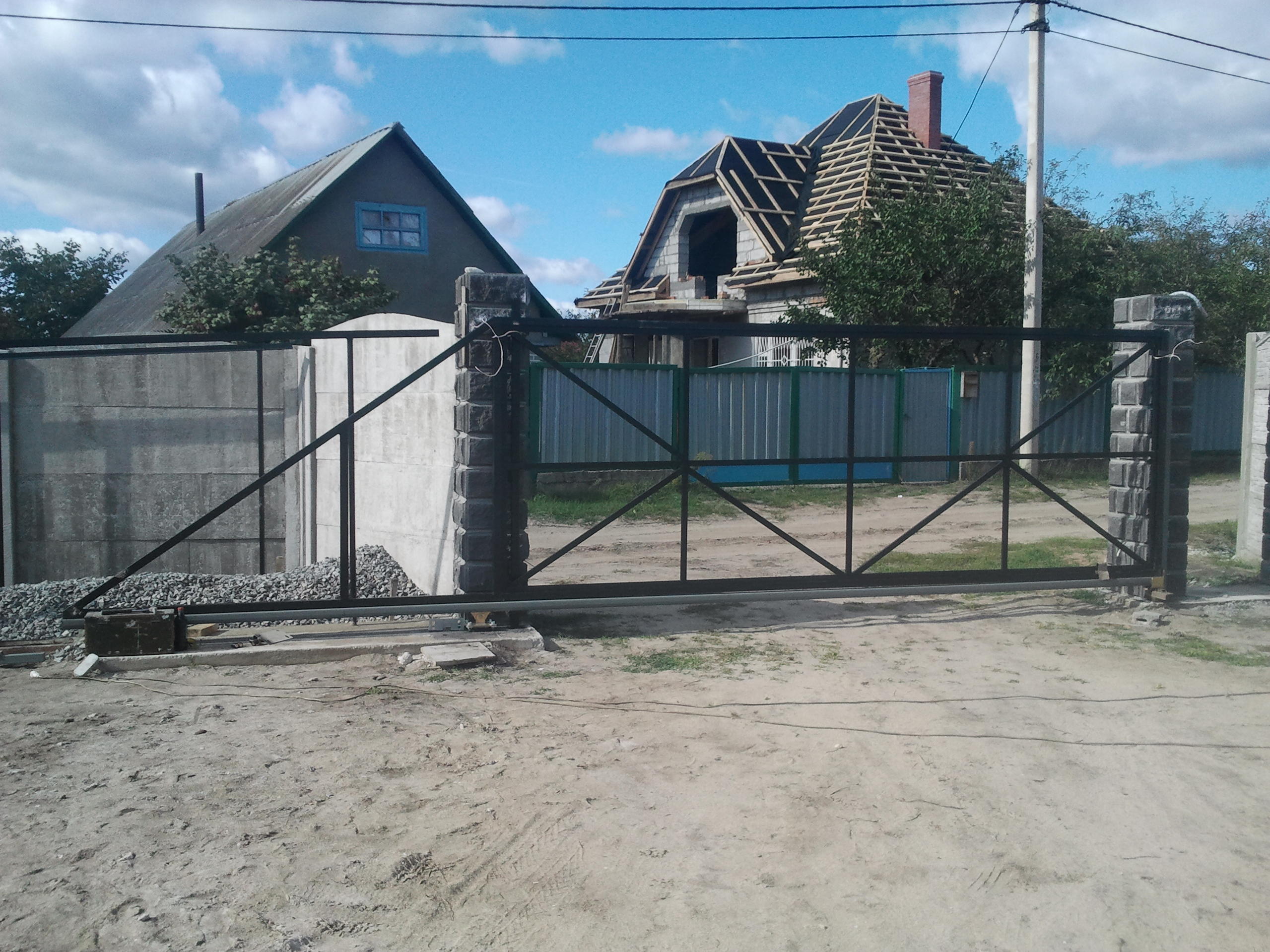

А еще сегодня мне ворота привезли :) Вот такие будут. Вечером стемнело и не успел заснять в сборе. На днях сделаю фото.
Надеюсь вы не рубили арматуру в крышке? :)
Вырезал к чертям собачьим... я по крышке ездить самосвалами не буду...

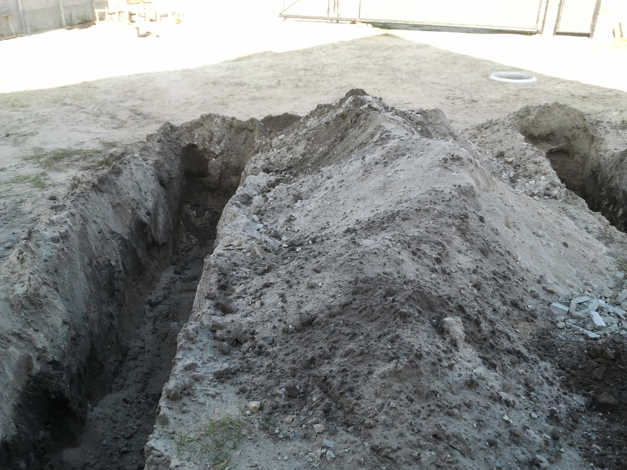

Начал с того, что опять раскопал участок... почва очень бедная, ни черта на ней не растет нормально, а я хочу виноград посадить... выкопал 3 канавы длиной по 5 метров, плюс яму под орех около ворот, заложил навоз... надеюсь толк будет :)

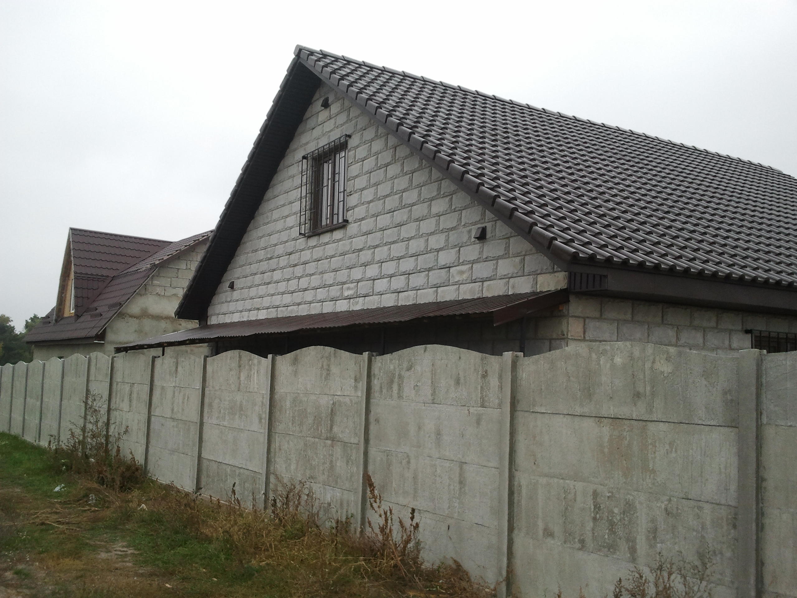

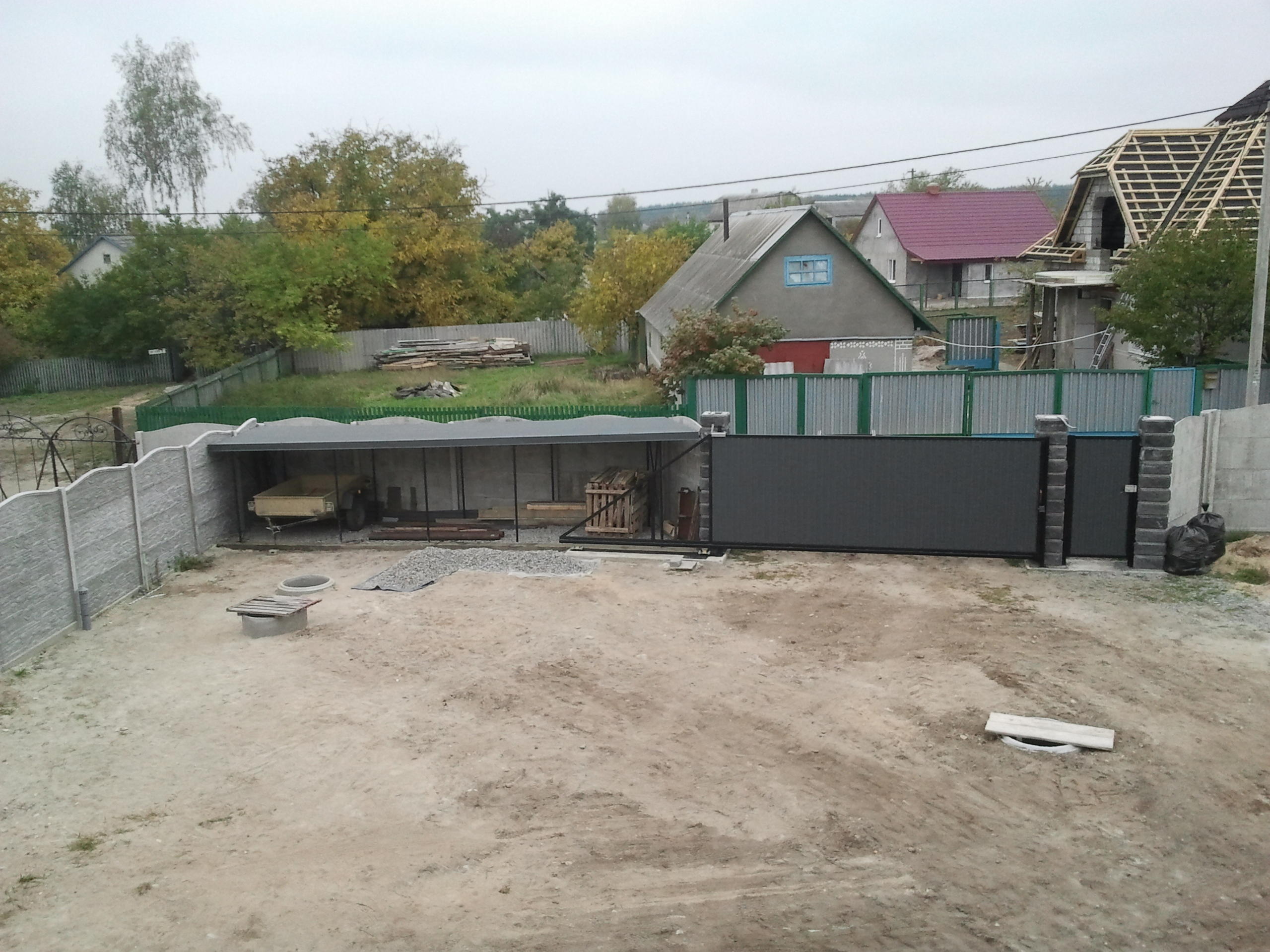

Потом закончил делать навесы около дома (т.е. гаража/бани)... фото со всех сторон
и у ворот.
И ДА! собственно сами ворота...
теперь надо еще установить крышки на столбы воротные... но они такие тяжеленные... одному не справиться...
Общий вид на фасад изнутри

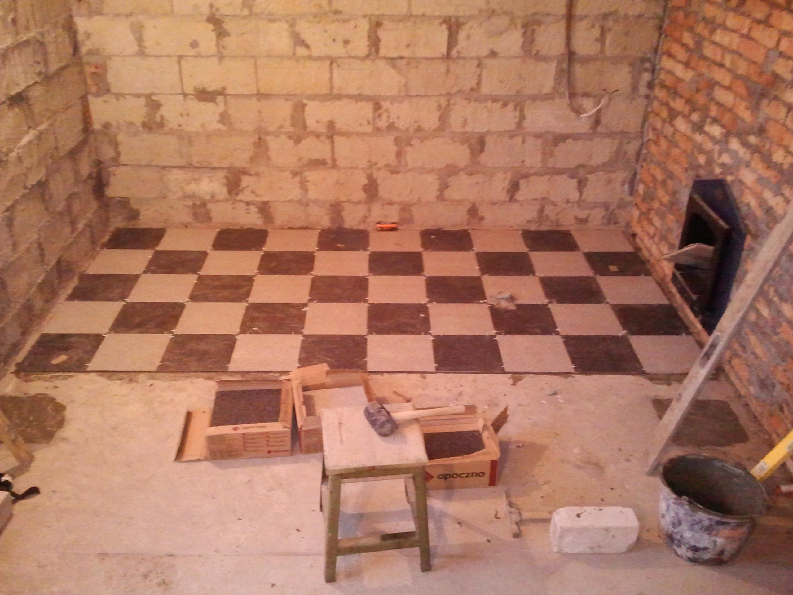

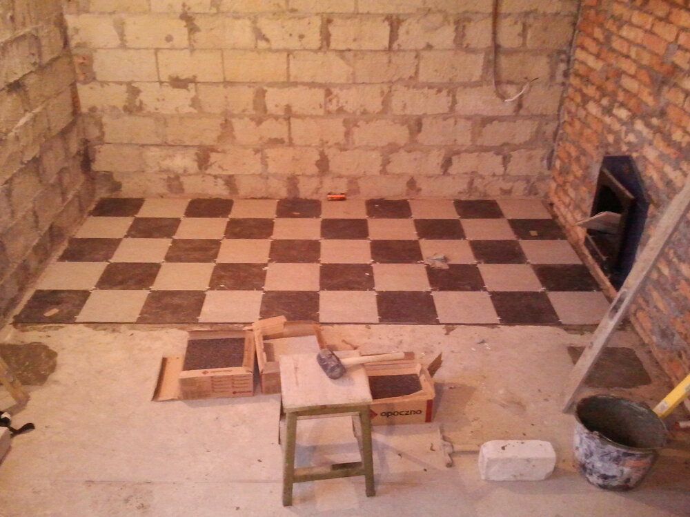

А сегодня приступили к кладке плитки, начали с пола комнаты отдыха, будем в шахматы играть :shock: (шутка)
Вот такой у меня отпуск :D

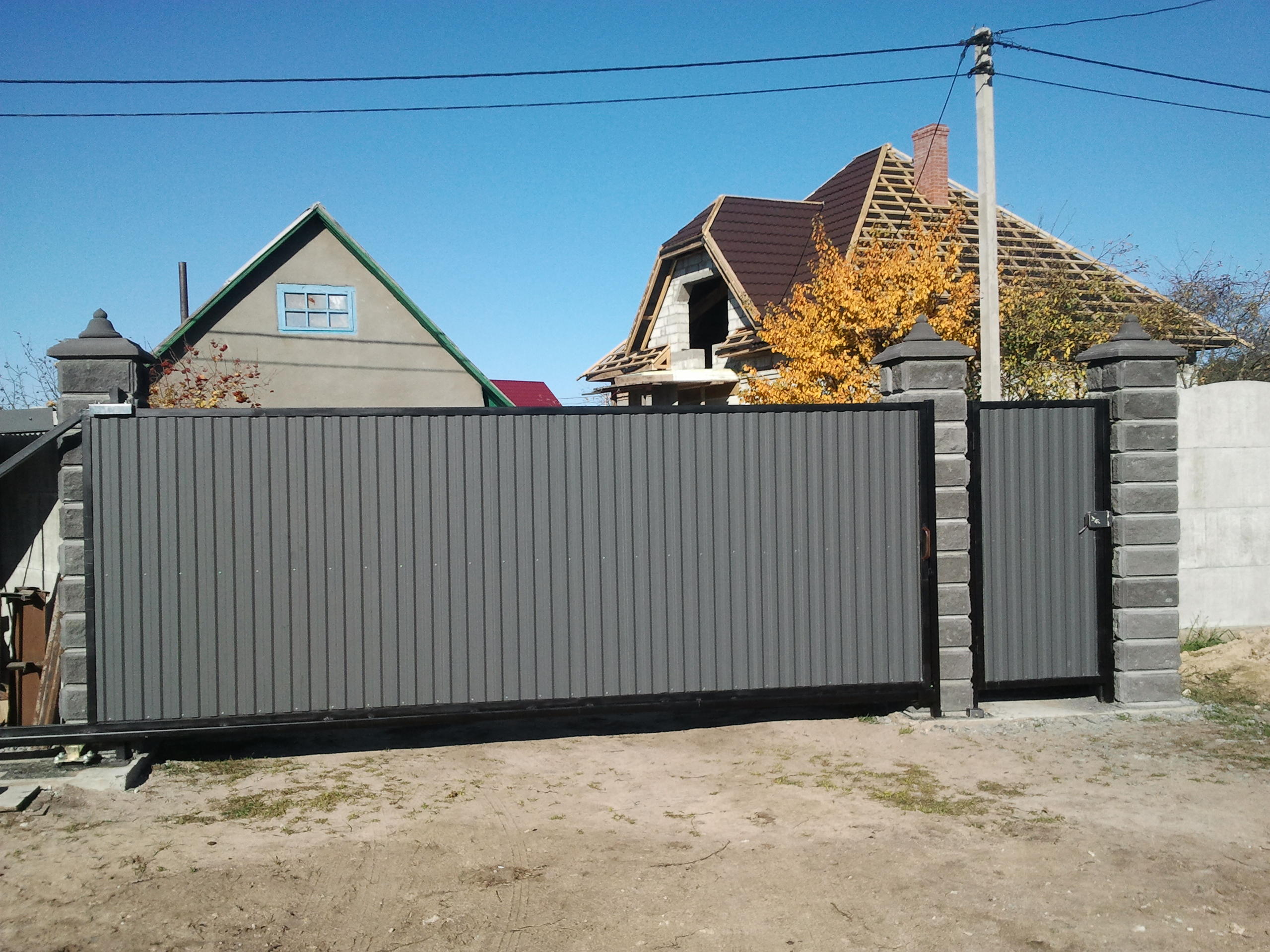

а тут можна подробнее описание
сколько стоят и т д
Да что тут особо расписывать... Дорогое это удовольствие...

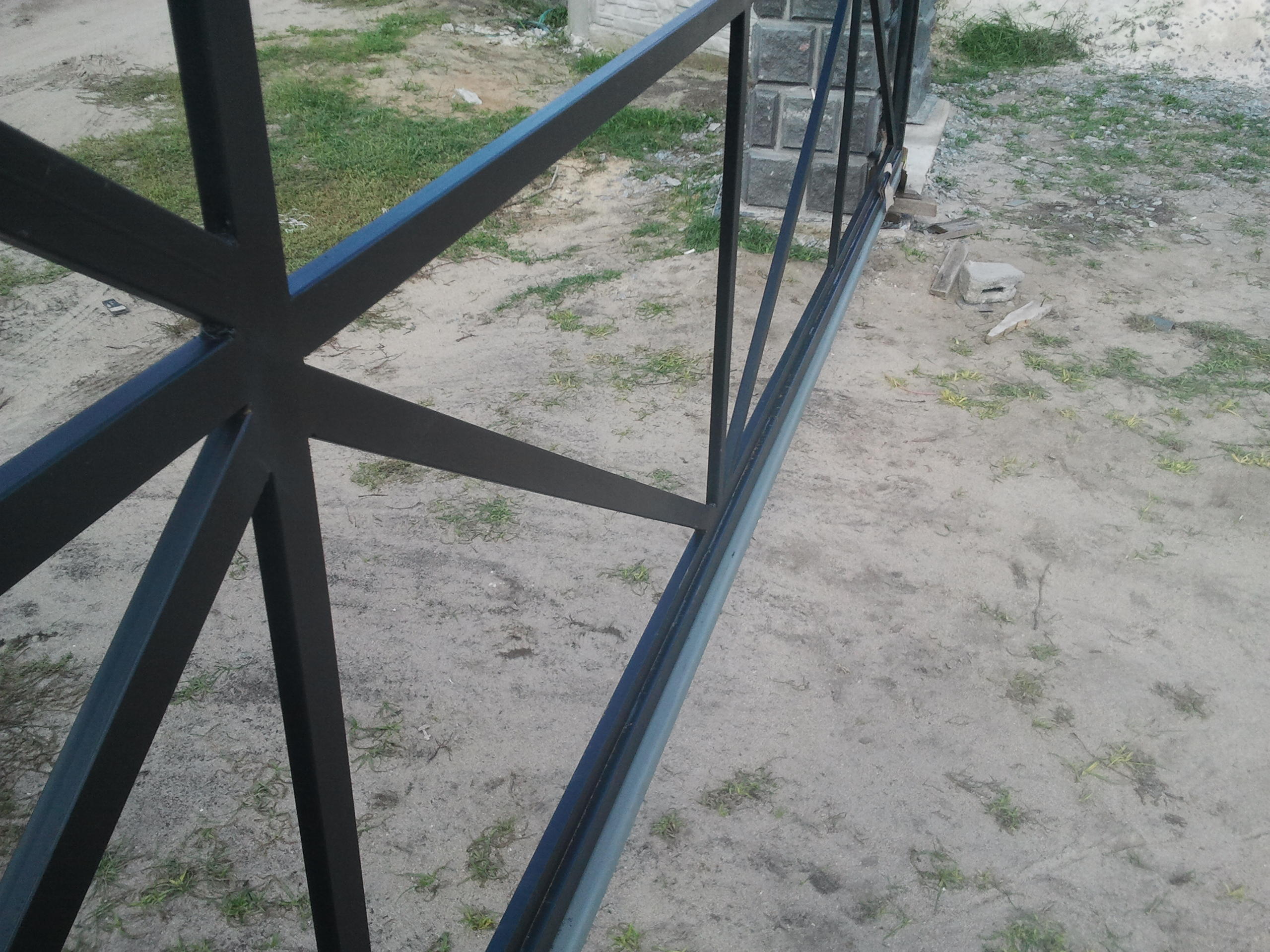

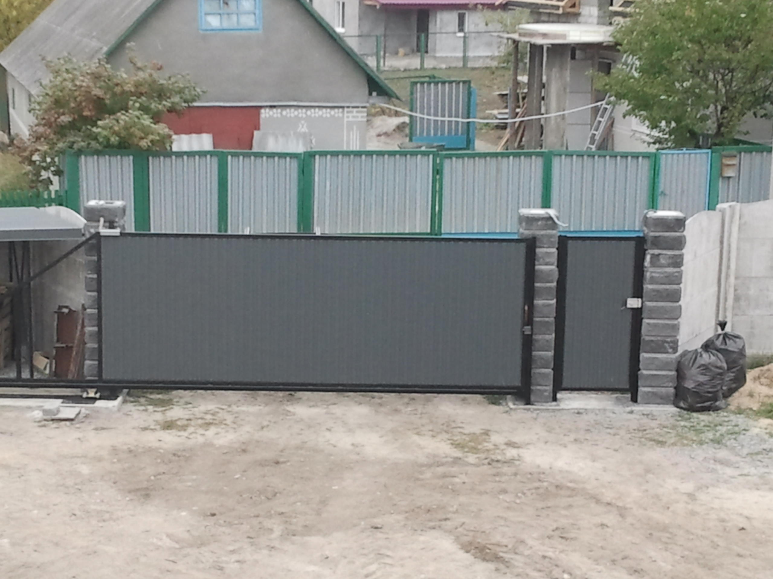

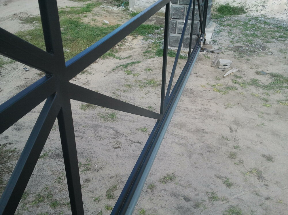

Ролики и направляющую 7,5 метров брал тут, на форуме, у Вратаря, итальянские от Rolling Center - 310 евро + доставка
Фундамент и столбы ставил сам, закладную под ролики варил сам. Стоимость не прикидывал, не дорого, обычные бетонные работы.
Полотно ворот и калитки заказал на местной фирме, они у нас везде ворота ставят. Цыганщины не люблю, потому заказал ворота и калитку с двусторонним зашитием профилем, электромеханический замок.
Длина створки ворот 7,5 м, проем между столбами 4,9 м, высота створки ворот 1,8 м, с учетом подъема на роликах - мне достаточно. Рама ворот - квадрат 50х50, внутренний контур - 40х20.
Стоимость изготовления ворот и калитки с установкой под "ключ" - 8000 грн :( :shock: Автоматику пока не ставлю... буду жить, вот тогда и поставлю, это не долго, питание подведено.

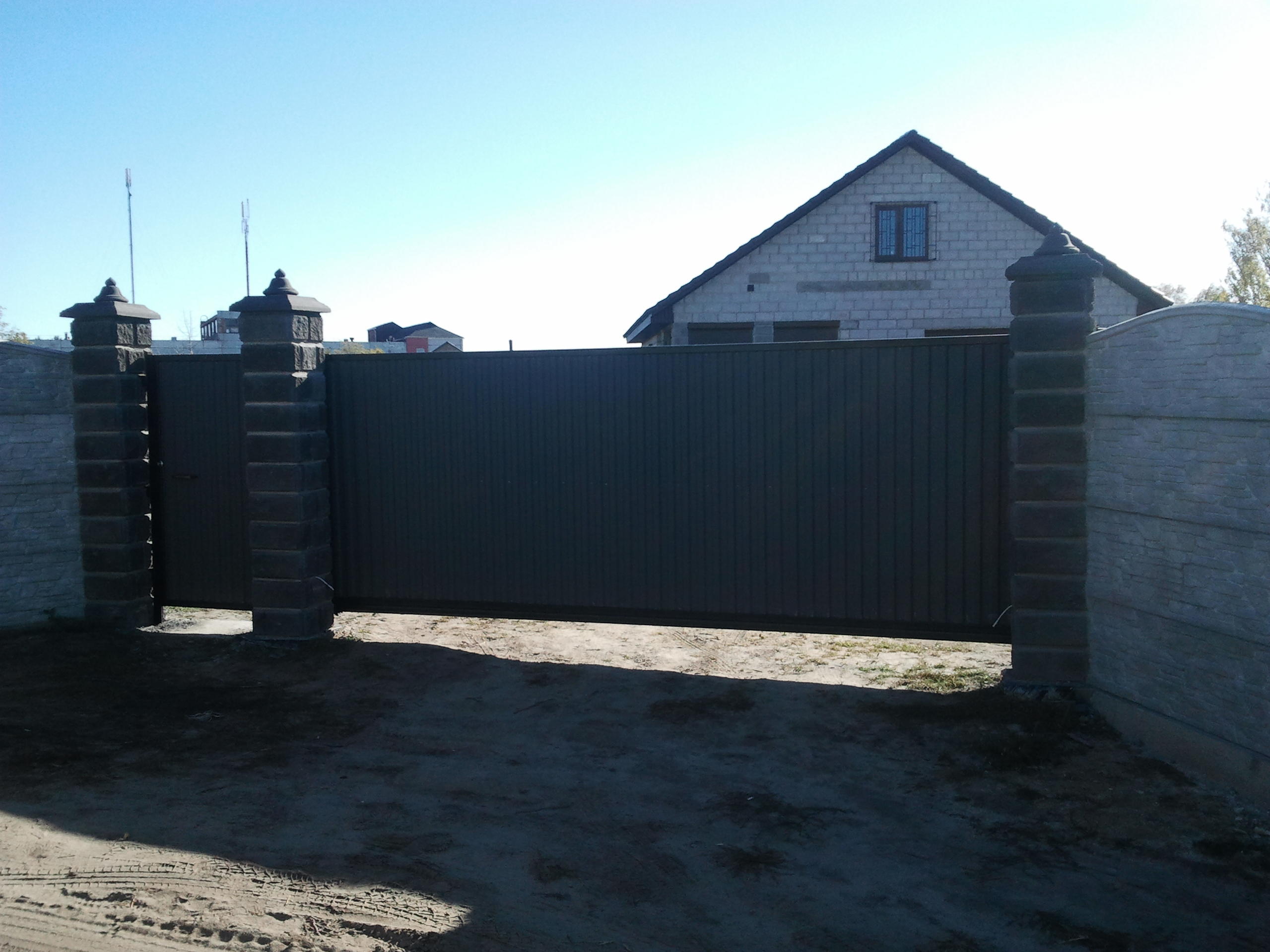

Хозяину, конечно, виднее. Но, зачем такие широкие ворота?
Чтобы газельку можно было боком на участок затолкать, если выворота не хватит заехать :)
А вообще, себе тоже буду не узкие делать. Не хоцца каждый раз вспоминать автошколу и "заезд в гараж", если место позволяет нормально маневрировать :)

Ну как зачем? Я ж к строительству стен основного дома еще на приступал... :( надо будет еще технику тяжелую, краны и пр. на участок загонять... а разворота на улице нет, переулок очень узкий... да и жена вот на права сдала, теперь на Жигуле рассекает... ей пока ворота широкими не кажутся :) да и просто - широкие ворота - это ОЧЕНЬ удобно!
Закончил ворота, поставил крышки на столбы. Ставил в одиночку... опять спина болит:( Потом, когда будет автоматика, будет мигалка желтая на одном из столбов, над калиткой поставлю фонарики.

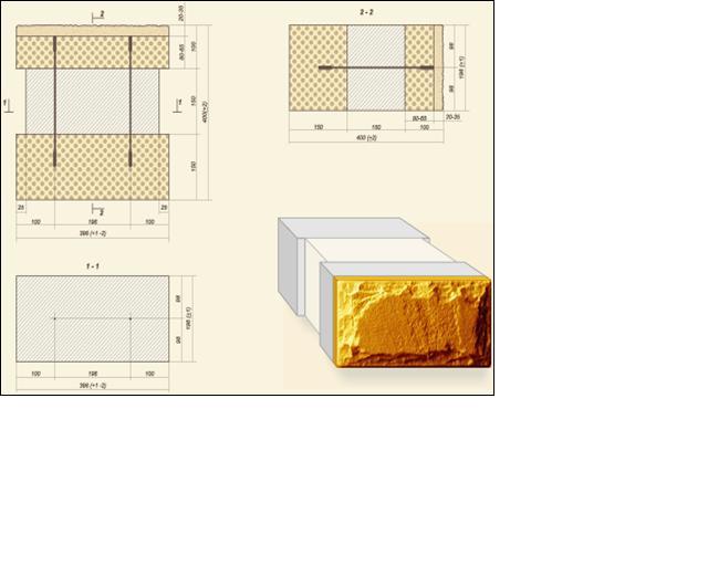

Послойно, от улицы в дом:
1. 2 см тяжелый бетон
2. 5 см керамзитобетон
3. 8 см пенопласт
4. 15 см керамзитобетон
а попросту говоря облегченный вариант теплоэффективного блока как на фото
вот и мне не нравится вариант с монтажом фальшбруса прямо по пленке... а еще контррейку лупить очень толсто выходит Ж-)
