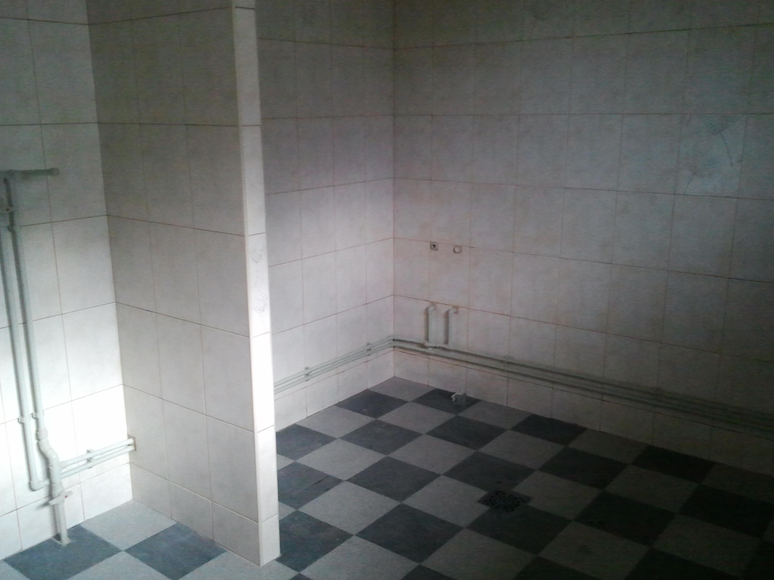

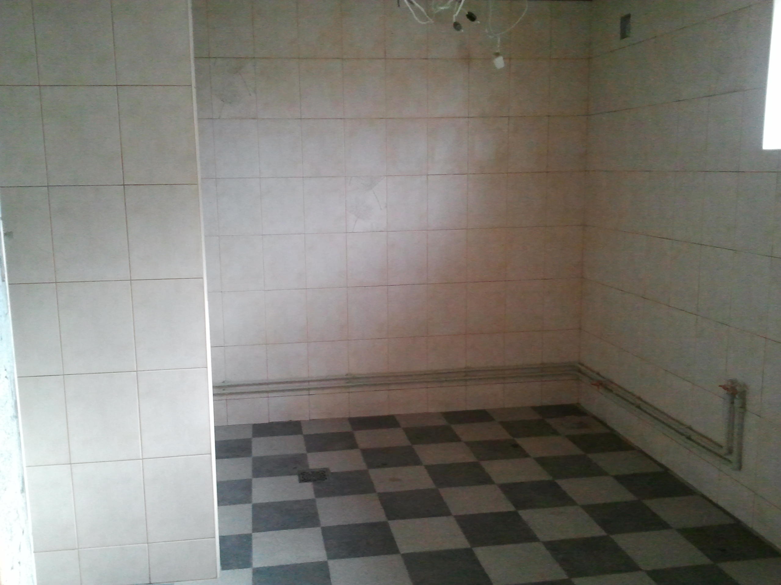

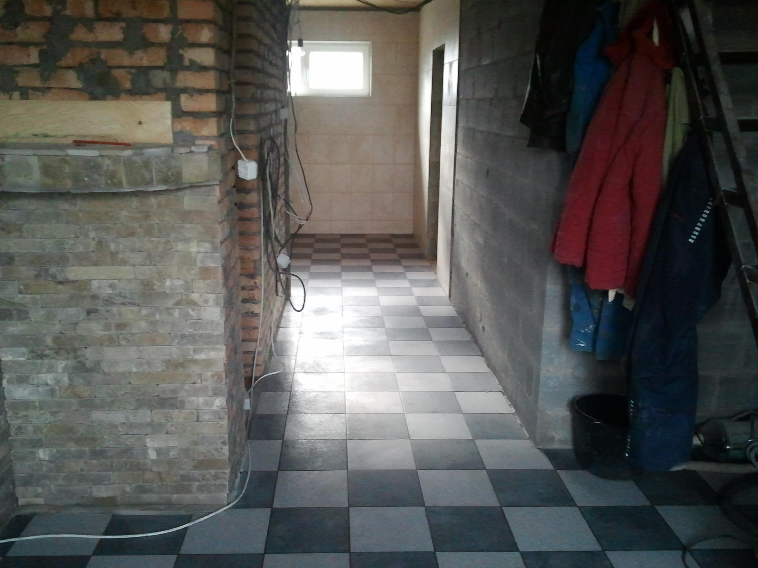

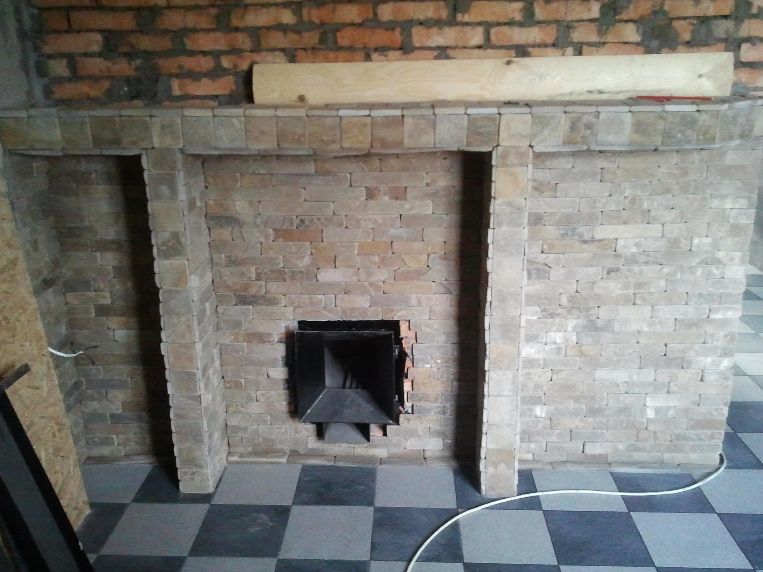

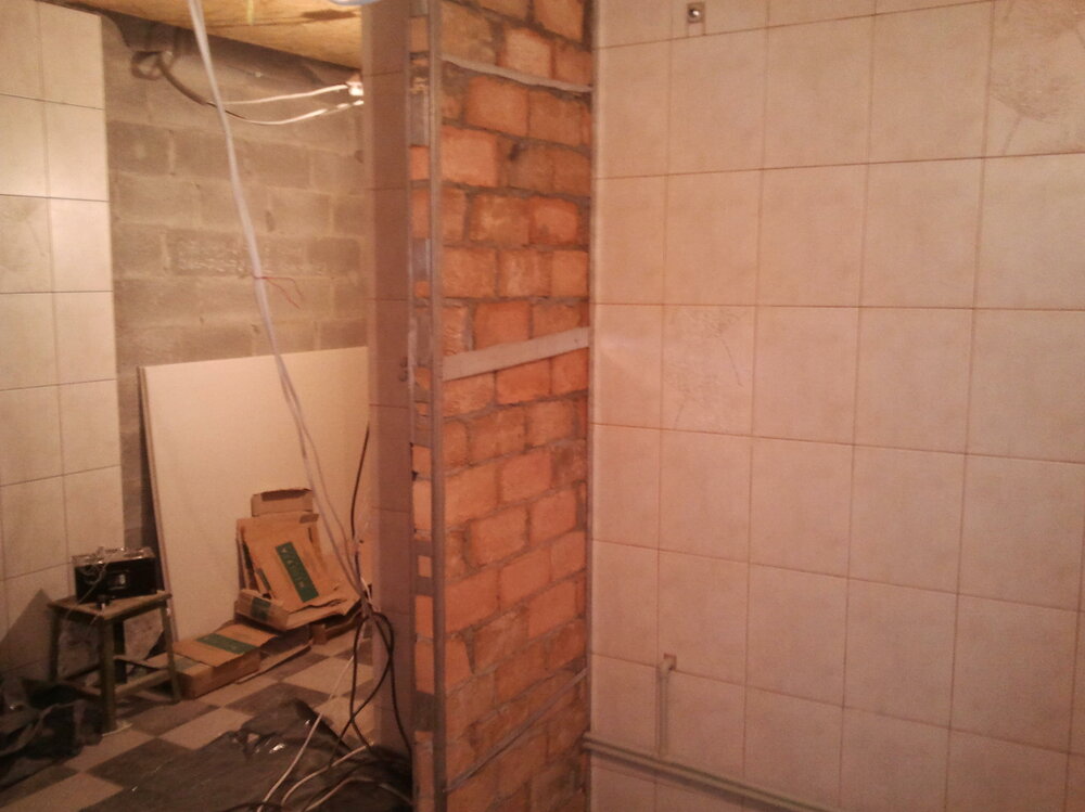

У меня новая веха с стройке - вчера закончили укладку плитки в бане... делали долго и нудно, ребята совершенно никуда не спешили, а я не подгонял... зато качество нормальное.
Вот что получилось
Топка каменки обложена камнем, я его еще обработаю кислотой и гидрофобизатором, будет смотреться лучше
коридор
душевая
ванна будет стоять между простенком и стеной...

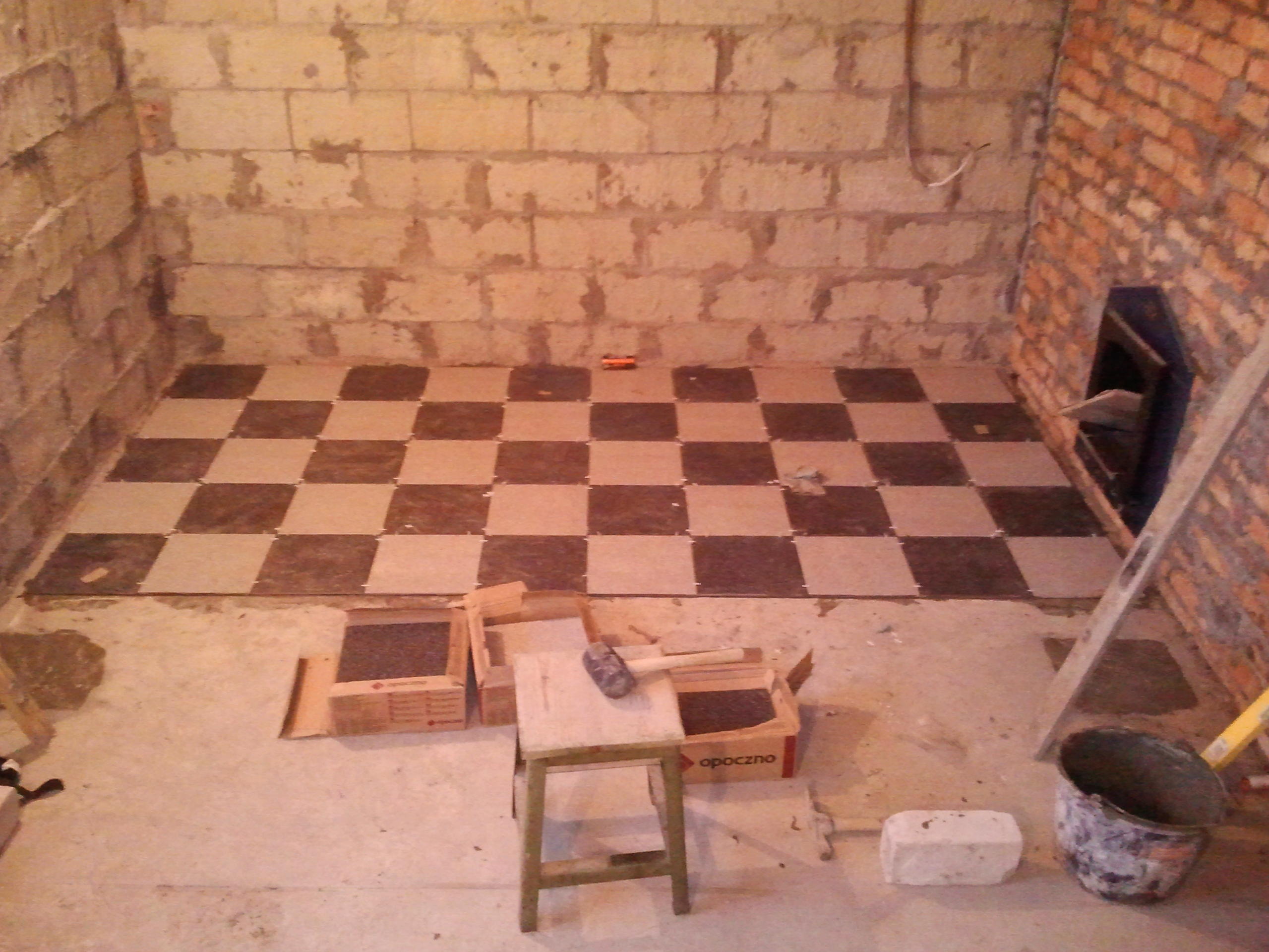

А что за плитка? По фото как бы грес, но до сих пор еще не видел грес в черно-белых (серых) тонах. Себе такую (грес) хотел бы положить в тамбур.
Поступите как все америкосы - сверху уставшего слоя просто набьёте новые гонты. Где-то читал, что они так делают регулярно раз в 25-35 лет.
Регулярно не получится. Иногда так делают, но у большинства производителей есть ограничение - так сделать можно только один раз. Т.е. на два слоя ложить третий уже не разрешается по технологии.
Вот ТУТ на фото видно упаковку плитки, а вот она в интернете www.allceramic.com.ua/catalog/7/795/3732/ и www.allceramic.com.ua/catalog/7/795/3352/ только я брал её дороже, чем по ссылкам... :( Я выбрал эту плитку т.к. она ОЧЕНЬ шершавая... в бане всегда вода на полу будет... тут лучше перебздеть... легла и выглядит не плохо с затиркой цвета ГРАФИТ.

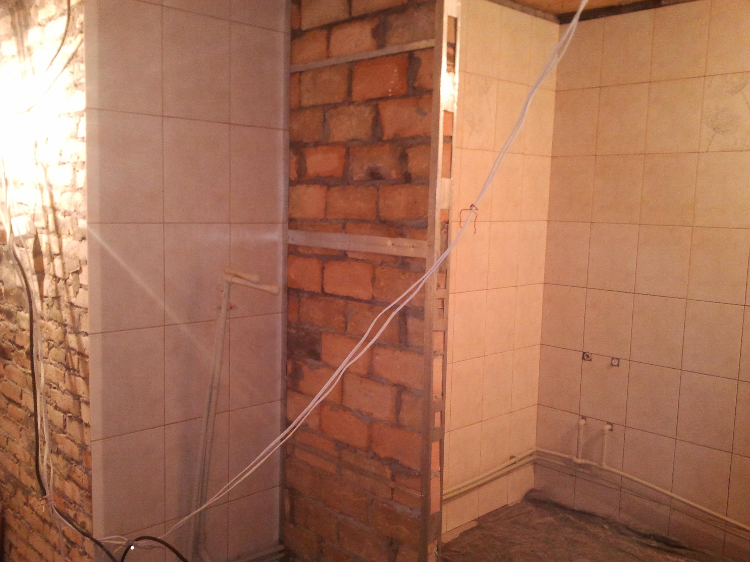

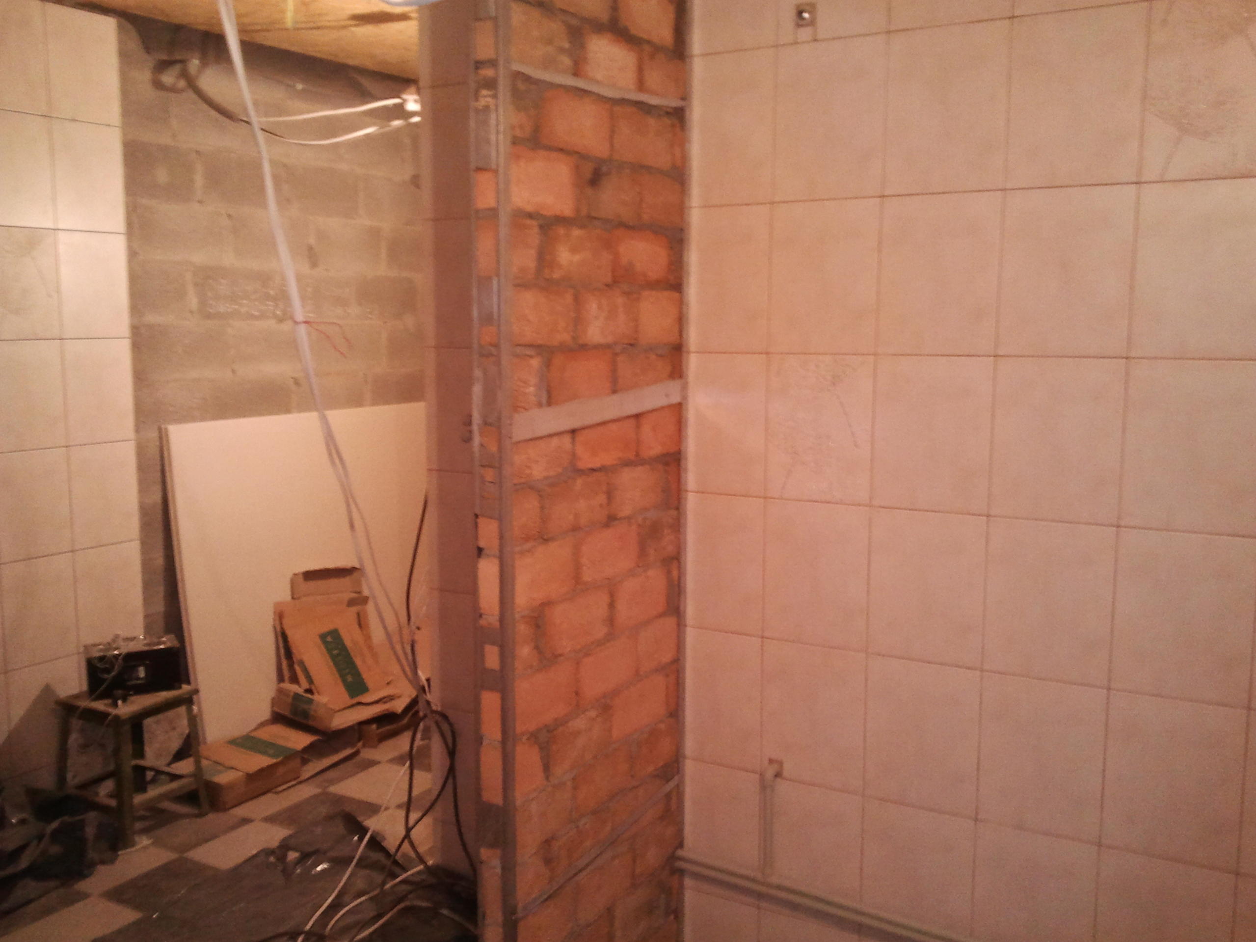

На стенах в душевой вот ТАКАЯ плитка, на фото выглядит никак... да и съёмка телефоном... а в реале весьма неплохо и довольно симпатичные вставки декора - одуванчики... хотя сама плитка бюджетная по цене, матовая (глянцевая не рассматривалась как класс)...

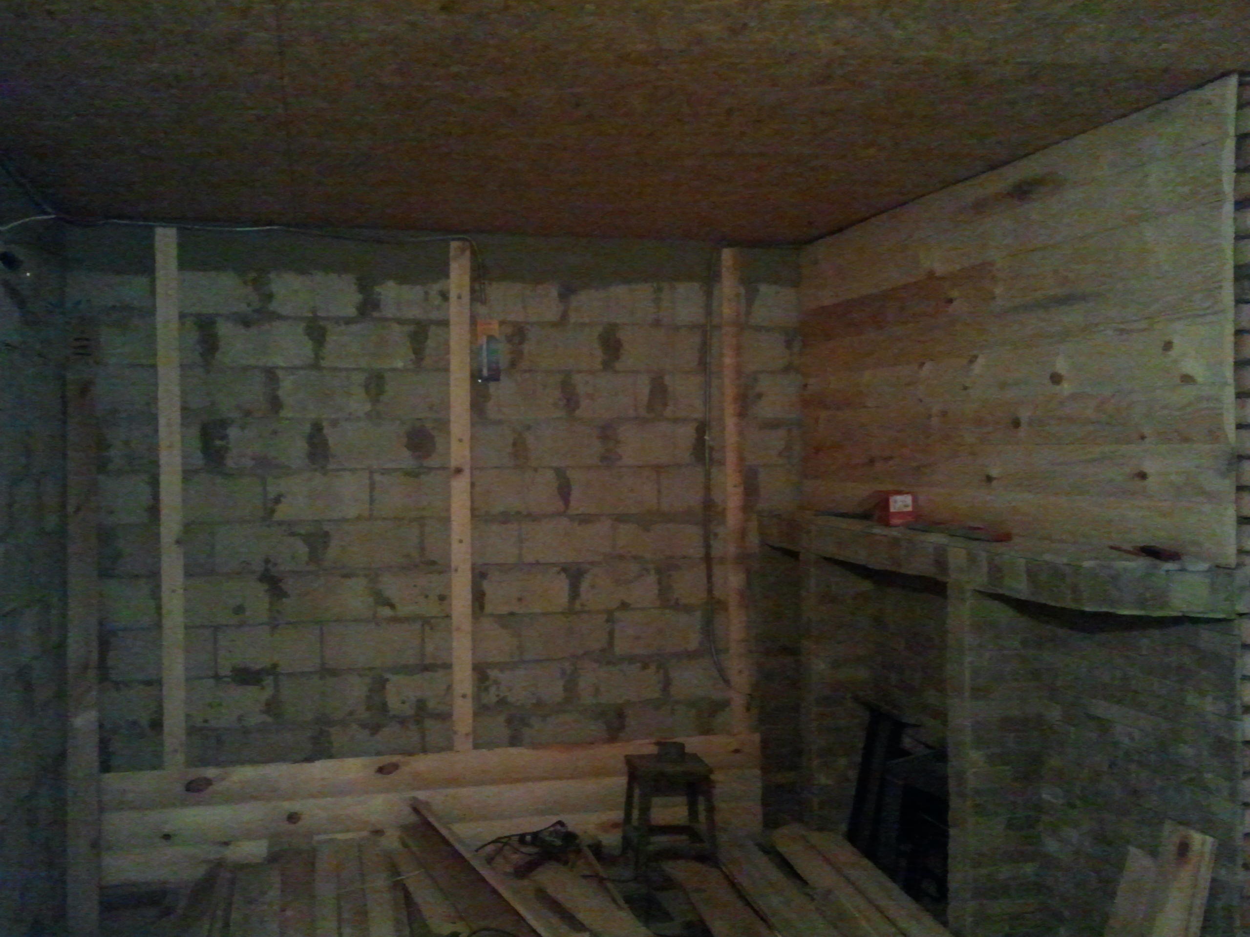

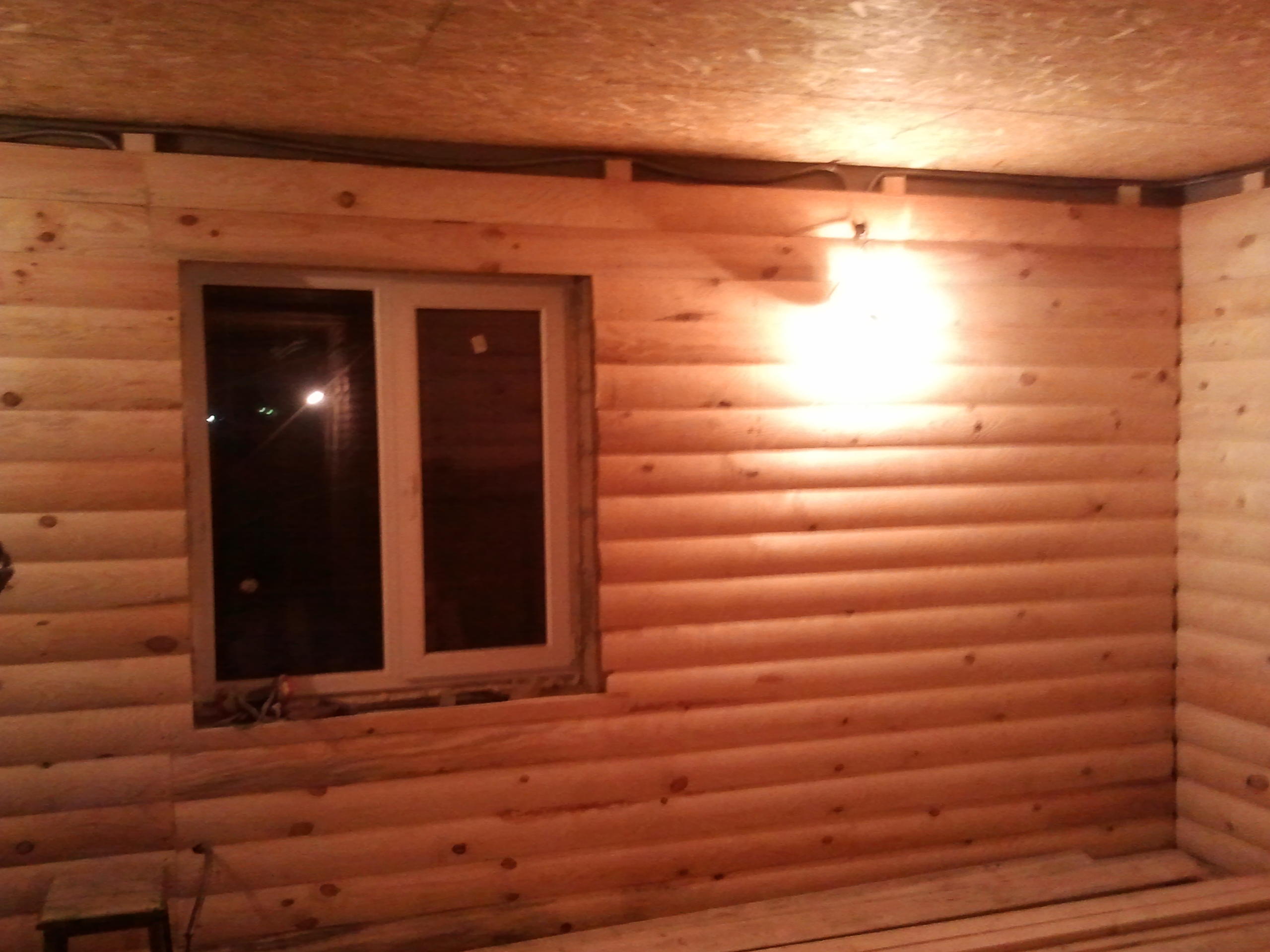

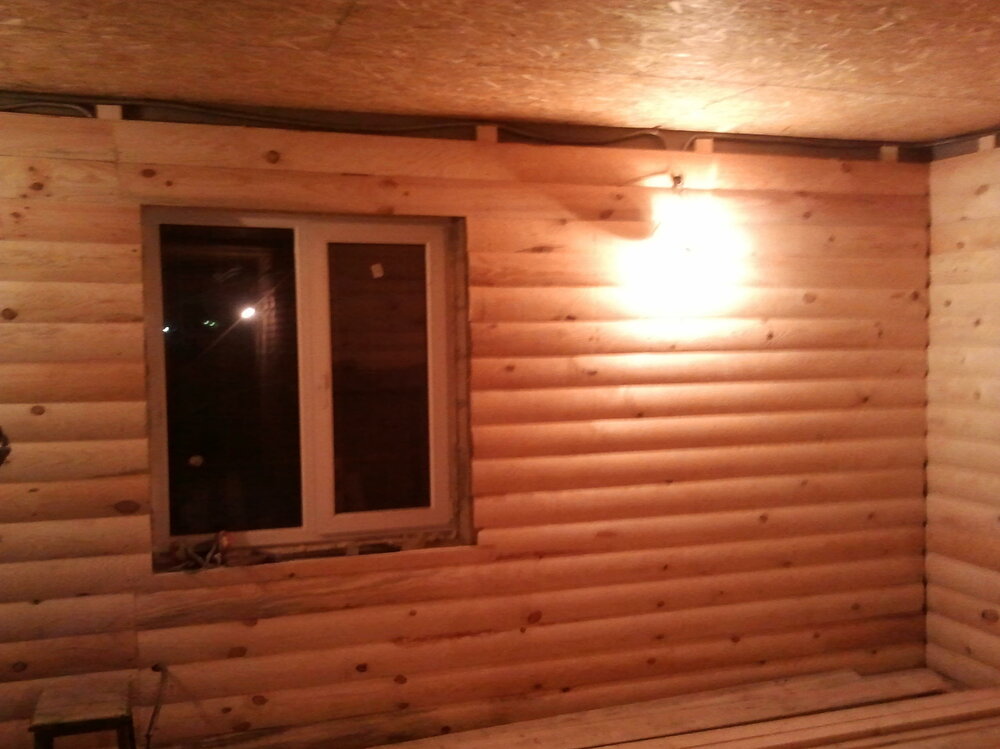

Также начал обшивать фальш-брусом комнату на первом этаже. Дерево плохое... но дело потихоньку движется. Правда очень сильно порезал палец... потому скорость работы снизилась :(
Выглядит пока так:
А почему снизу вверх? Может это и не важно. Я обычно ставлю первую вагонку вверху вниз пазом и в паз забиваю гвоздь или скобу. :)

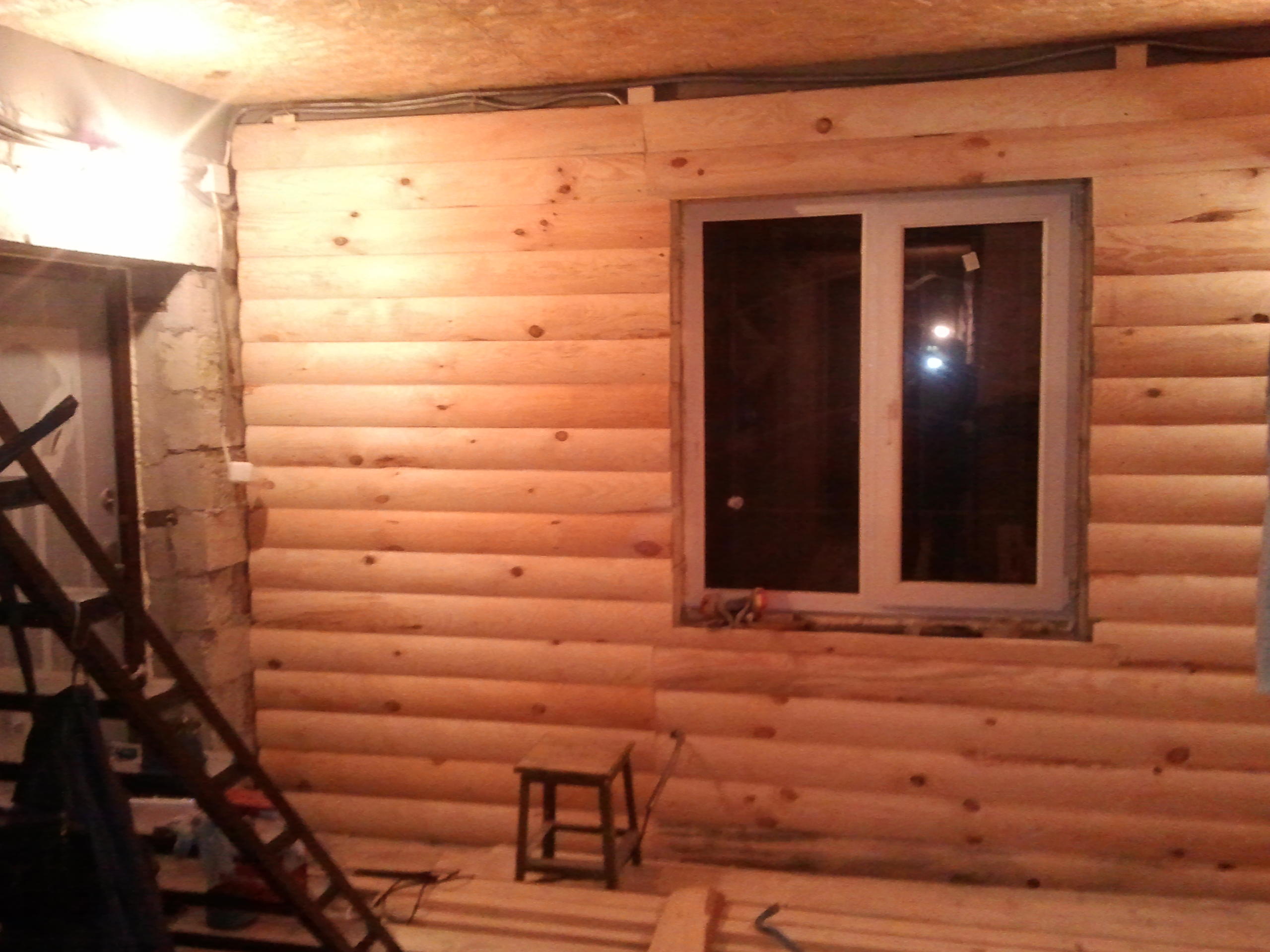

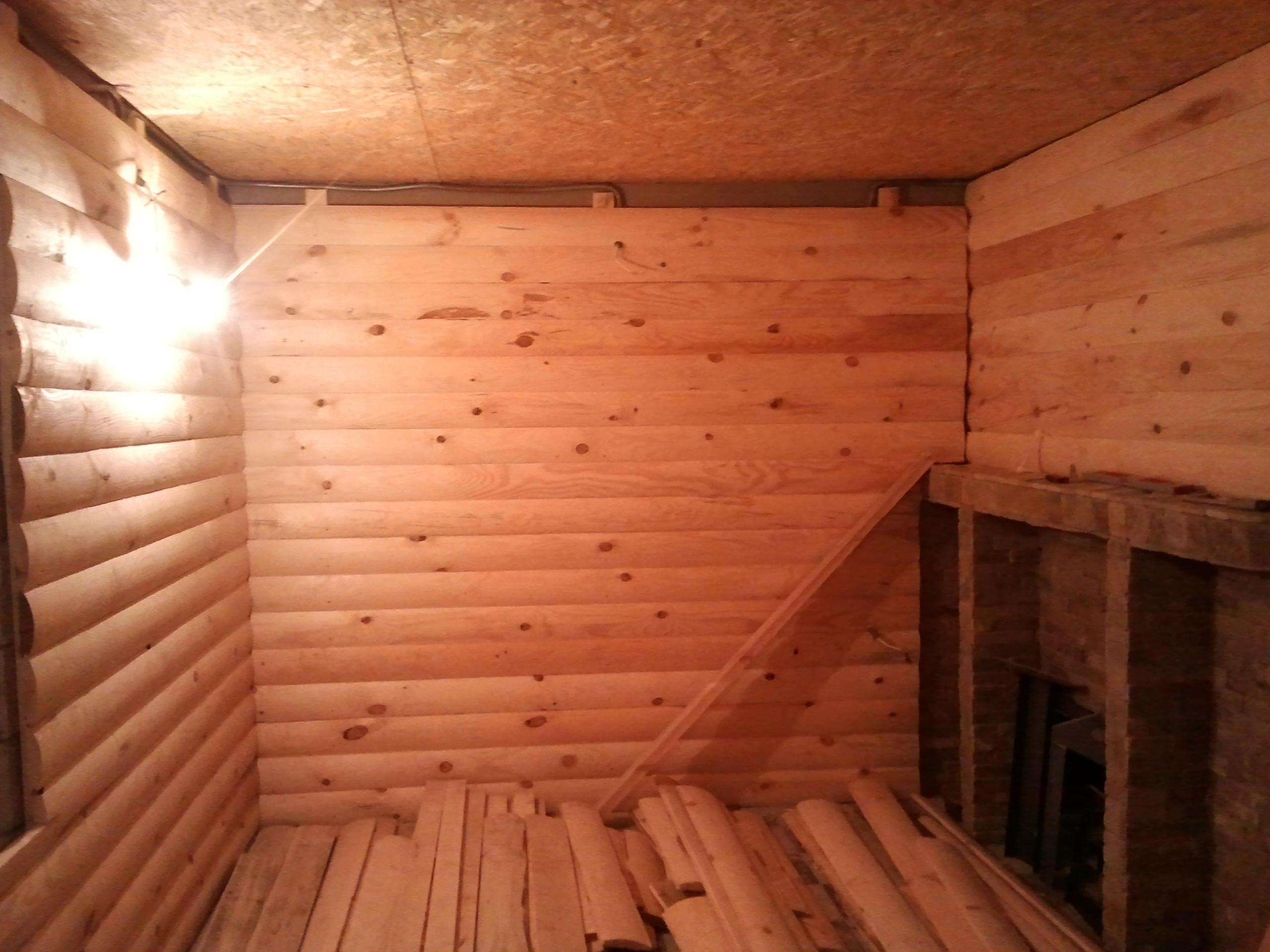

Постараюсь пояснить... есть несколько нюансов. Первое - отвратительное качество фальш-бруса... я купил по сути брак, вопрос стоял в цене, на качественный брус попросту денег не хватало. Просто так зуб в паз не заходит... надо лупить со всей дури молотком... через деревяшку и луплю... аж кисть болит. Особенно сложно посадить один на другой длинный брус - не лезет и все :evil: :twisted: Второй момент - проводка - она у меня идет по верху, т.е. раньше её сделали в 20 см от потолка, но так жутко не удобно брус монтировать, поэтому я поднял все к потолку, потом надо будет еще восстановить заземление металлорукава, поэтому и верхний брус еще не набил. Ну и последнее - работаю савсем адин :crazy: :unknown: брус не вагонка, в вершине толщина 3,5 см... тяжелый очень... я хоть и не хилый, но удержать на весу дровеняку под 4 метра мне уже сложно Ж-) и да, я делаю открытый монтаж - т.е. креплю шурупом в открытую...
Состояние на сегодняшний вечер:
Поздравляю Вас! Вы настоящий герой. Я больше месяца не решался сходит уже на установленный санузел... Главное преодолеть этот психологический барьер.
Удивительно, но и у меня похожие ощущения... все время боялся, да и пока это чувство еще не прошло, что я сделал чего-то не так... и надо будет лезть туда опять и переделывать :( :fool: а у меня еще крышек на колодцах нет... Ж-) еще нанюхаюсь... :shock:
На фото очень большое расстояние между обрешеткой под блокхаус, если еще и дерево так себе - может покрутить
Дерево сухое... просто очень много обзола и отвратительного качества поверхность, придется еще убиваться шкурить, много синевы. А большое расстояние - так сажаю на два шурупа длиной 60 мм на каждую рейку обрешетки, обрешетка 30х100. Сам фальш-брус толстый, этот был предназначен для облицовки зданий снаружи, я с таким расстоянием между обрешеткой брус прогнуть рукой со всей дури не могу (когда стена уже в сборе, одиночный брус могу прогнуть, но не сильно)... зуб на фальш-брусе большой - высота 1 см... даже если и покрутит - да и хрен с ним... еще симпатичнее будет выглядеть :good: Я не стремлюсь сделать дерево под пластик, я хотел сделать вид этакого "дикого" сруба... как по мне, то даже слишком гламурно выходит Ж-) Вы мне вот лучше посоветуйте, чем помазать дерево, чтобы вид был как у закопченного от времени... такие у меня извращенные фантазии...:twisted: :shock:
На фотках я брака не увидел ;) Выглядит все очень даже ничего :)
У меня тоже был фальш-брус 4х метровый, но качество не плохое. В другой раз была половая доска 35 мм - :o Не помогало ничего, оставались щели.
Выглядит на фото не плохо, в натуре с расстояния тоже нормально, но если посмотреть поближе... жуть... фрезы были ОЧЕНЬ тупые, все в задирах :( а фото делаю телефоном, потому и не видно мелочей. А если щели и будут... переживу Ж-) за эти деньги....

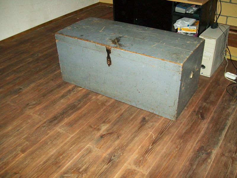

просто плохо его покрасьте в сероватый цвет :-)))
А чем? я знаю только морилки... но они обычно все под цвет всяких благородных пород дерева... не совсем подходит...
Я красил двумя слоями разного цвета. Сначала один цвет, после высыхания другой. Затем шлифовка. Из под второго слоя вылазит первый, а кое где и чистое дерево. У вас поверхность горизонтальная, шлифовать не удобно. Можно попробовать просто вытирать тряпкой второй слой, так что бы пробивался первый. В общем поле для эскрементов обширное.
Я красил двумя слоями разного цвета. Сначала один цвет, после высыхания другой. Затем шлифовка. Из под второго слоя вылазит первый, а кое где и чистое дерево. У вас поверхность горизонтальная, шлифовать не удобно. Можно попробовать просто вытирать тряпкой второй слой, так что бы пробивался первый. В общем поле для эскрементов :shock: обширное.
КЛАСС! :good: Как раз и цвет как я хочу у себя видеть... а чем именно вскрывалось? Название можно? Шлифовать не удобно что вертикально, что горизонтально... но никуда от этого не денешься... вот только экскрементами вскрывать не буду... Ж-) :D
Вот цитата из меня раннего "О втором этаже уже упомянул, доска 150мм шириной и 35мм толщиной. Покрывал той же марилкой, сначала черри, потом это все шлифовал местами грубой наждачкой 80-100. Образовались потертости.Затем покрыл марилкой коричневого цвета. Получился эффект старого потертого пола."(www.stroimdom.com.ua/forum/showthread.php?t=2667&page=8).
Черри была Zip, она от лестницы оставалась (красноватый оттенок), коричневый по моему Биотекс.
Оказывается потертости делал после первого слоя, уже стал забывать. Но думаю и так и так можно, надо пробовать на обрезках.
