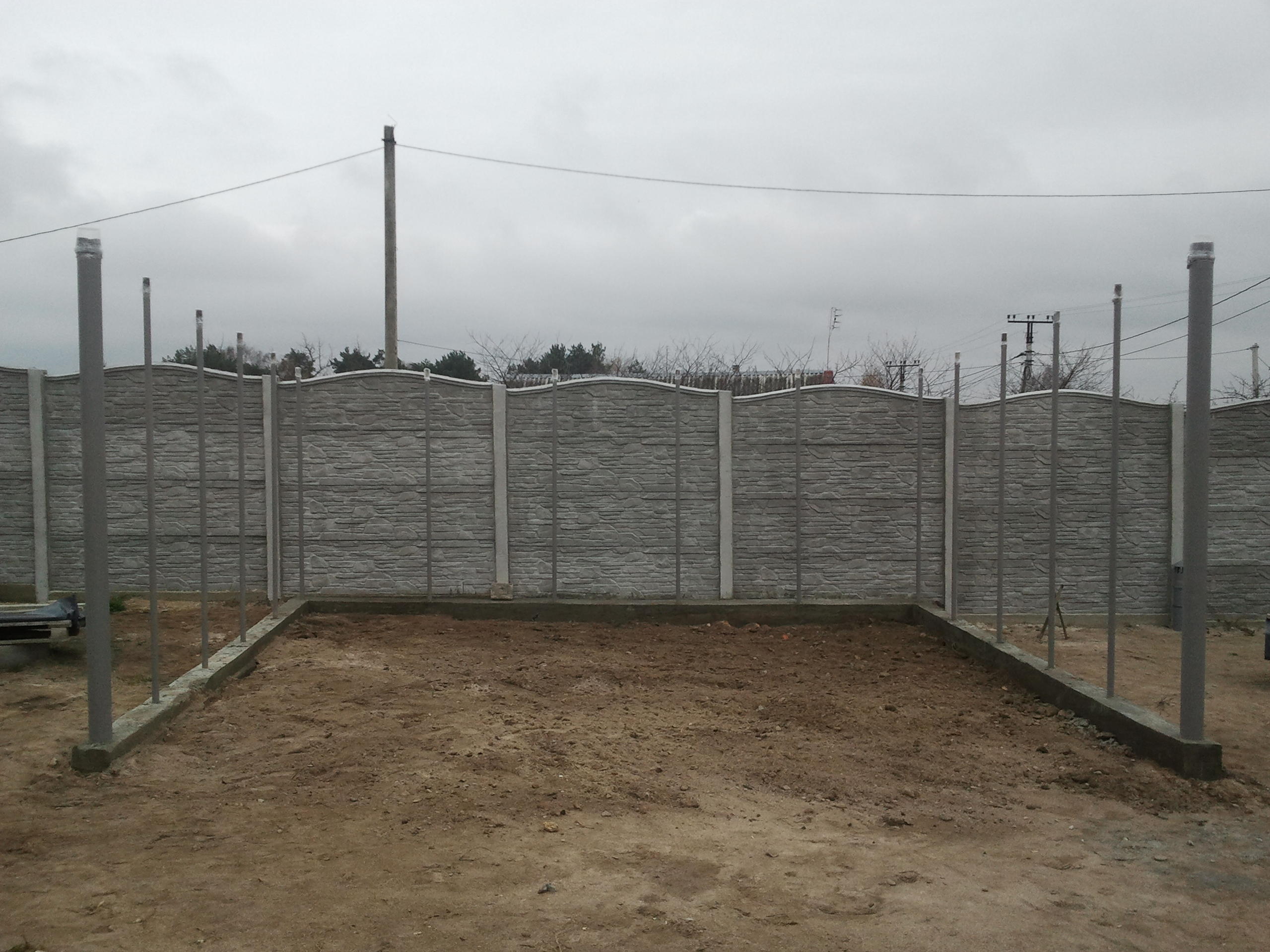

Стойки навеса для авто залиты бетоном и вчера уже снял опалубку. На этот год с навесом работы окончены, накрою уже весной...

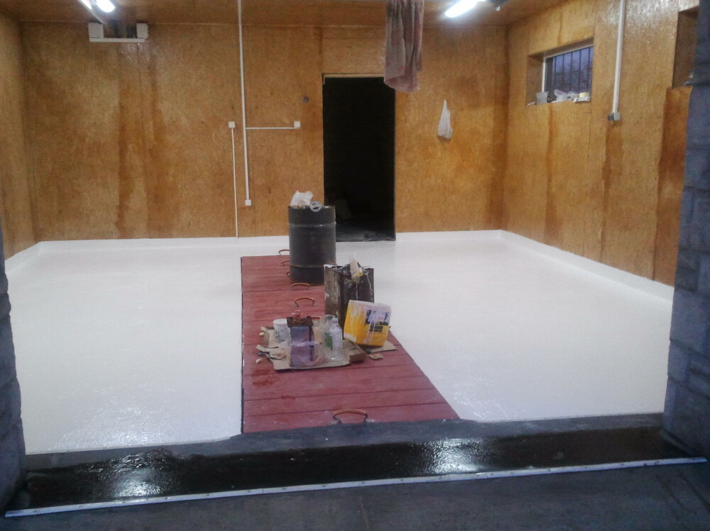

Пока в остальных помещениях докладывают плитку на пол и стены я покрасил пол в гараже в три слоя. Да, будет белый Ж-) :shock: :o :fool: другого цвета не было... Краска эпоксидная, двухкомпонентная, НЕОПЛАСТ, ей лет 20 уже... половину бидона нашел в подвале гаража у отца... вот это качество - храниться двадцать лет и никаких проблем!
