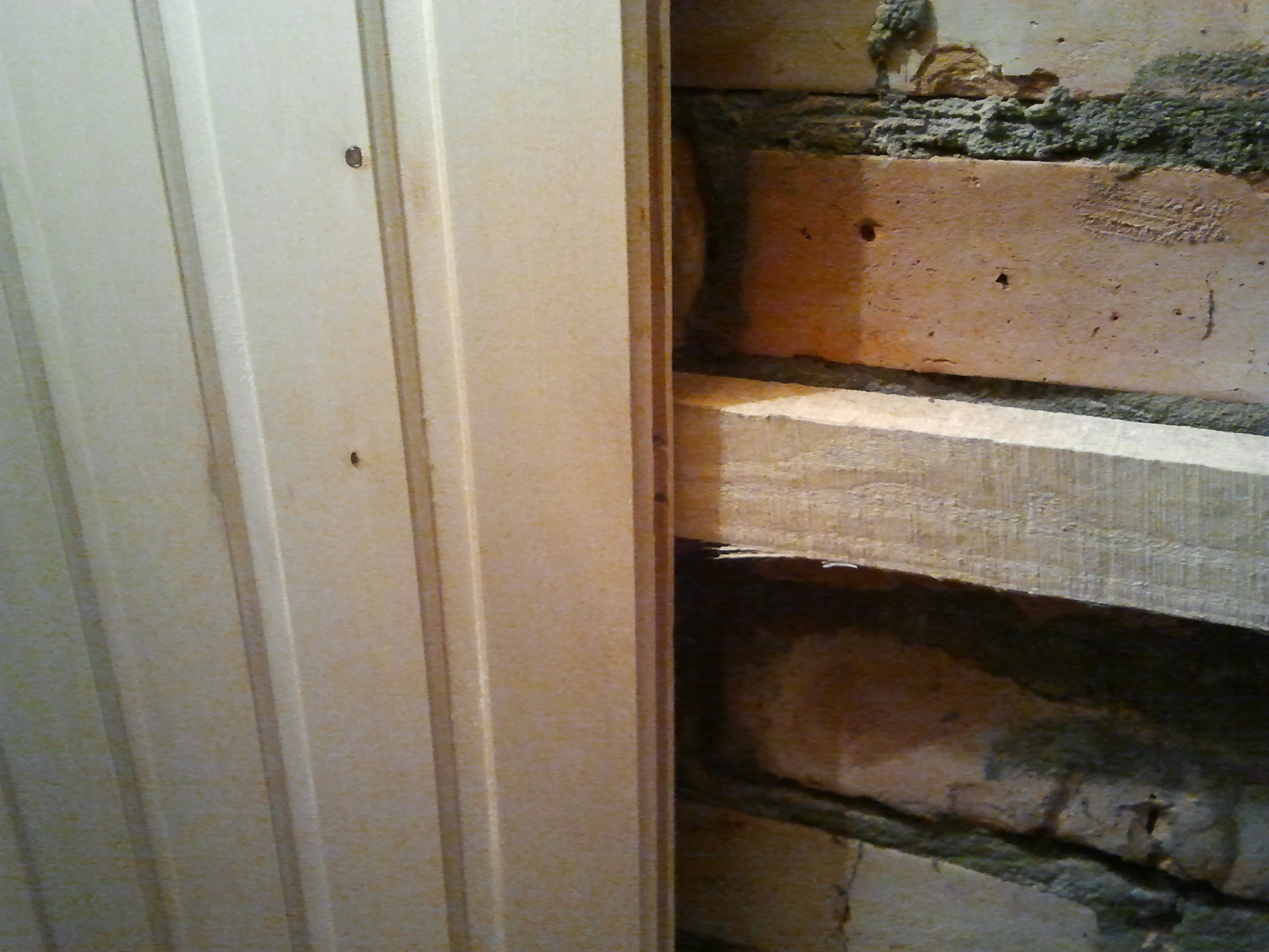

Какая широкая вагонка... ту, что я сейчас бью имеет в собранном виде на стене размер по ширине 75 мм... Если честно, то я не совсем понял, что у Вас загвозди и технологию их применения. Просто для удовлетворения моего обезьяньего интереса выложите фото крупным планом такого крепления.
Это не вагонка, а имитация, - разный вид профиля и толщина. Имитация имеет толщину 20 мм, вагонка как правило не толще 16 мм
Экспешали фо ю :-), макросъемка, в реале не скажи я Вам, что гвозди в наглую, Вы сами не увидите с 50 см

...Экспешали фо ю :-), макросъемка, в реале не скажи я Вам, что гвозди в наглую, Вы сами не увидите с 50 см...
Спасибо. Теперь все понятно. Есть такие гвоздики с маленькой головкой желтого цвета. Таки ДА, так проще и точно крепче. Но я сегодня комнату сверху уже закончил... переделывать не буду :) :\"\": ;)

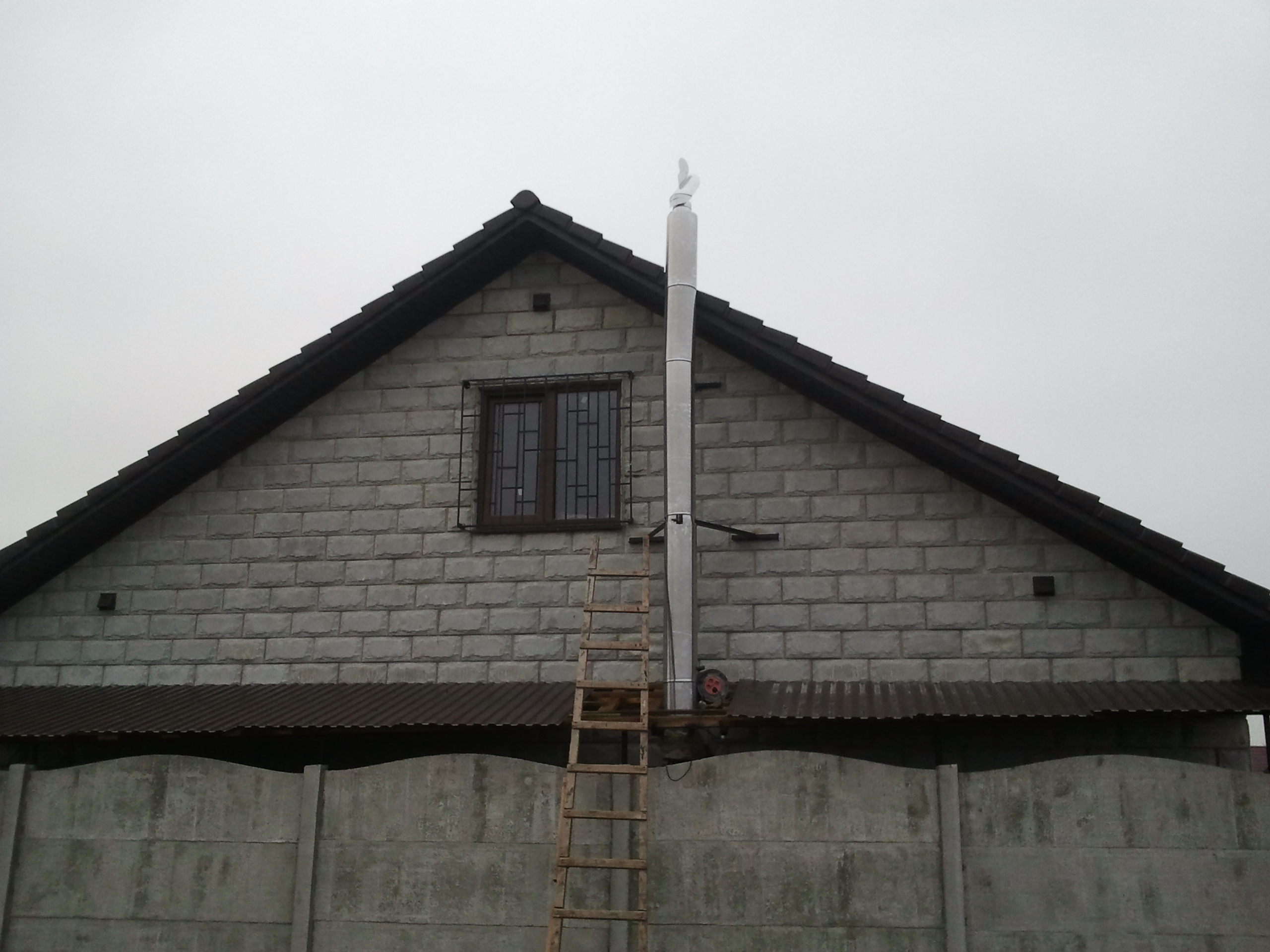

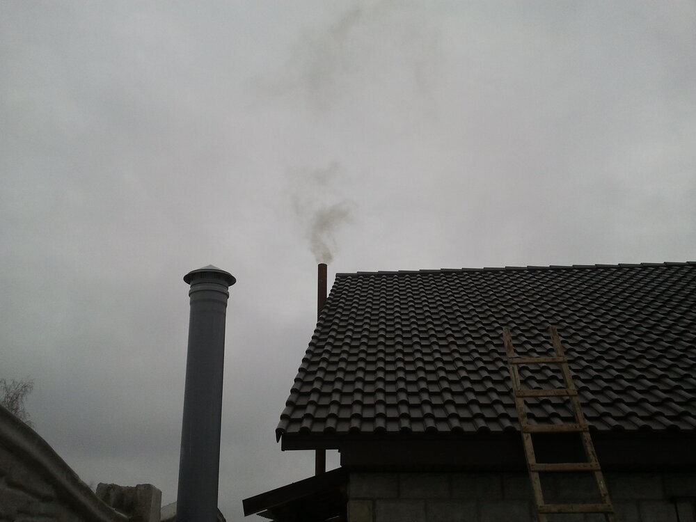

Труба появилась :Yahoo!: Еще немного, еще чуть-чуть... :pardon:

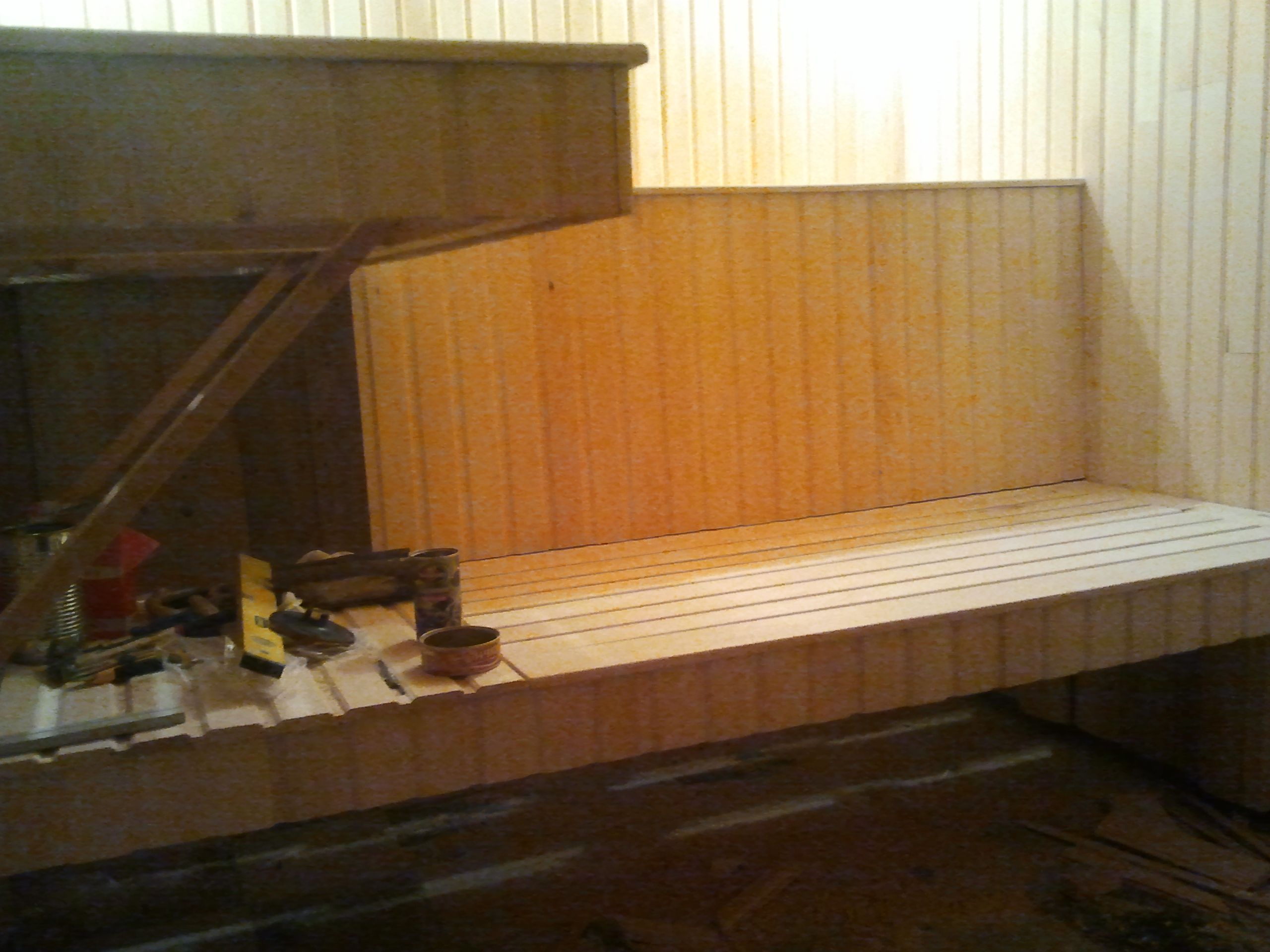

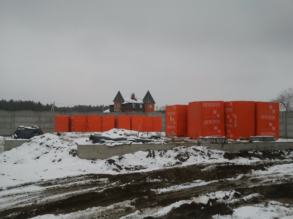

Завез немного газобетона

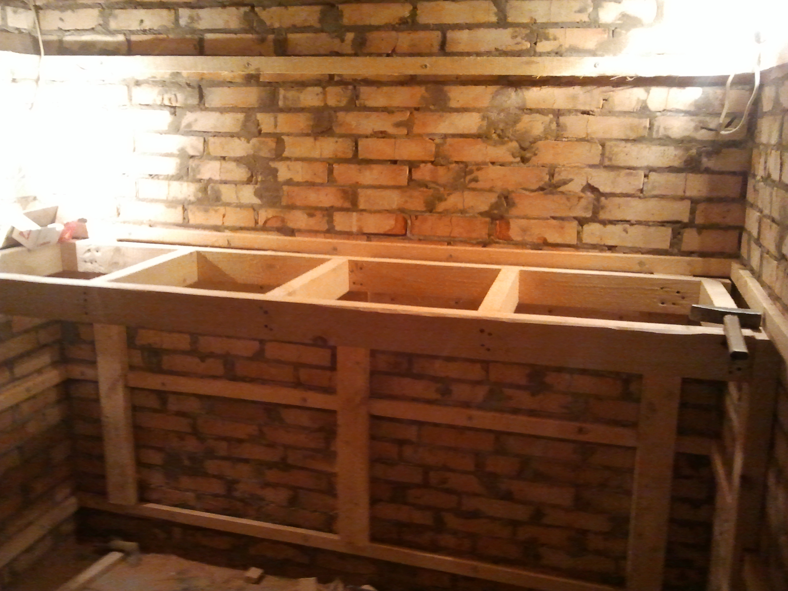

И потихоньку обшиваю парилку

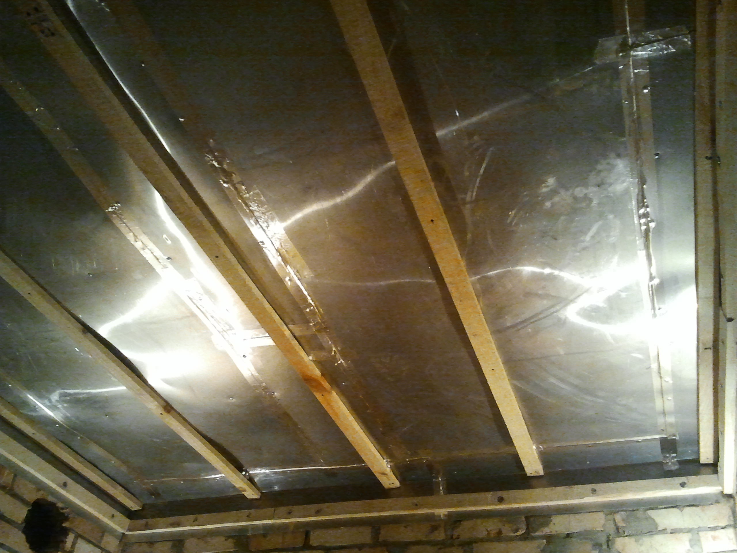

Потолок

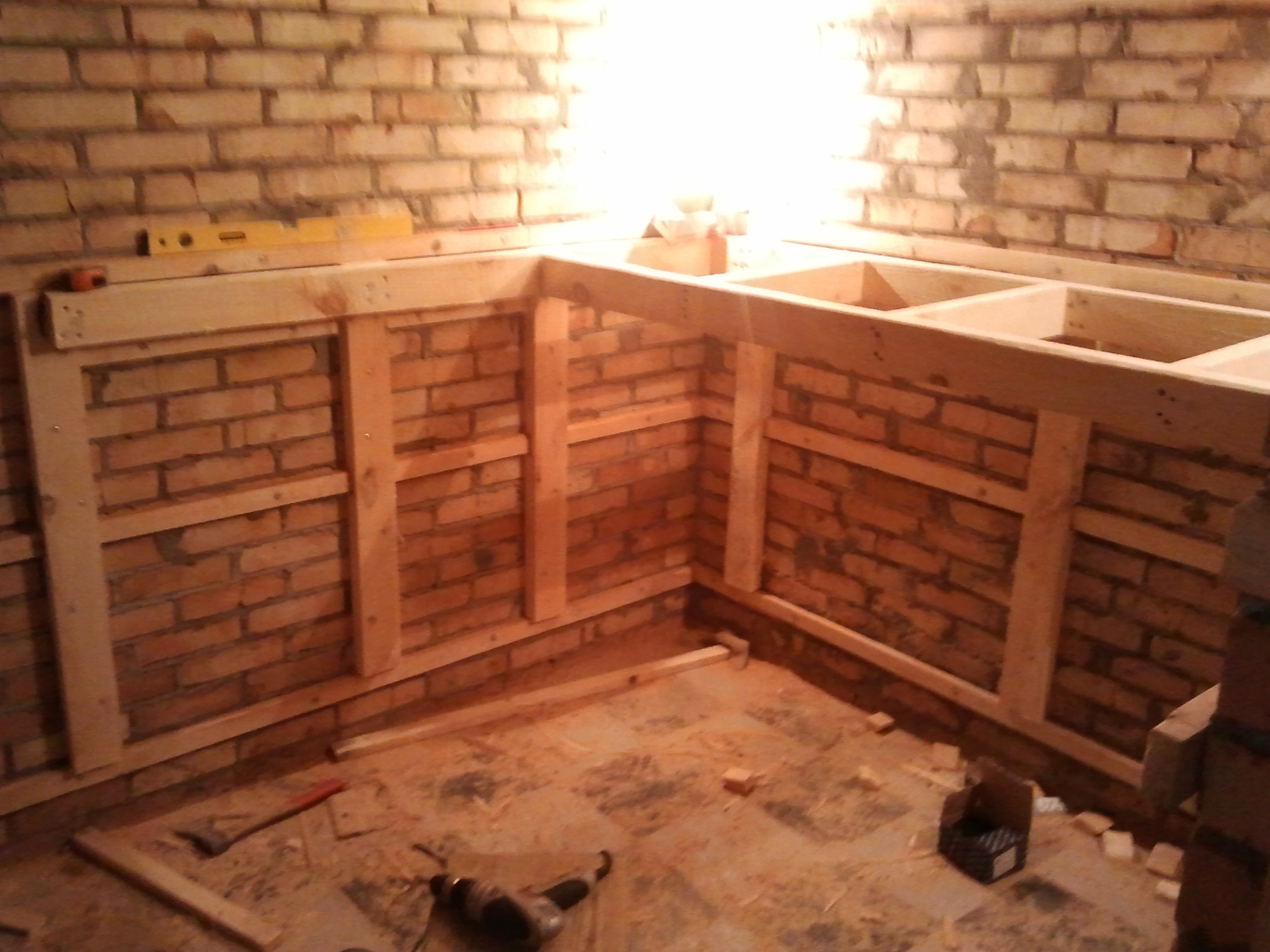

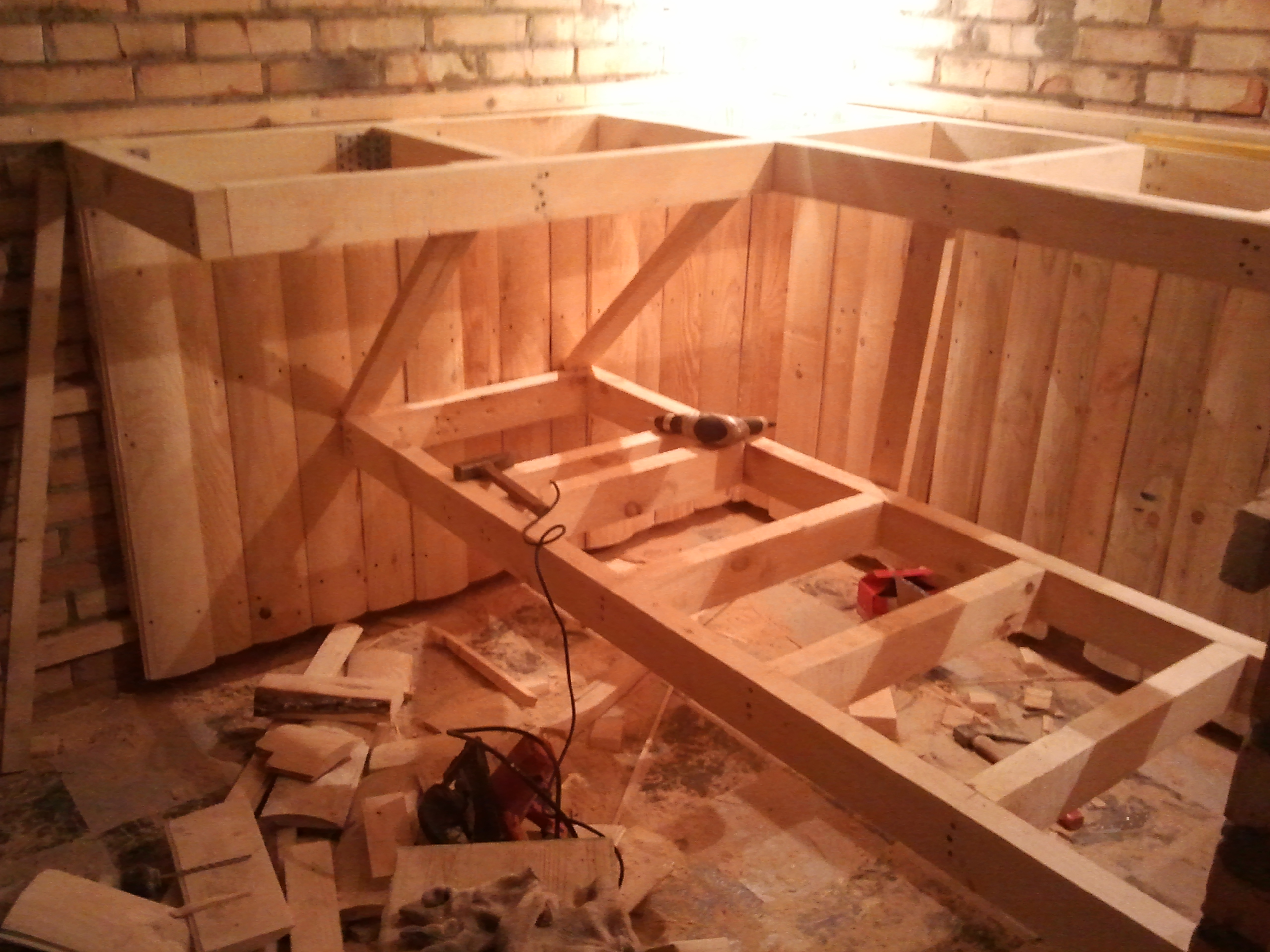

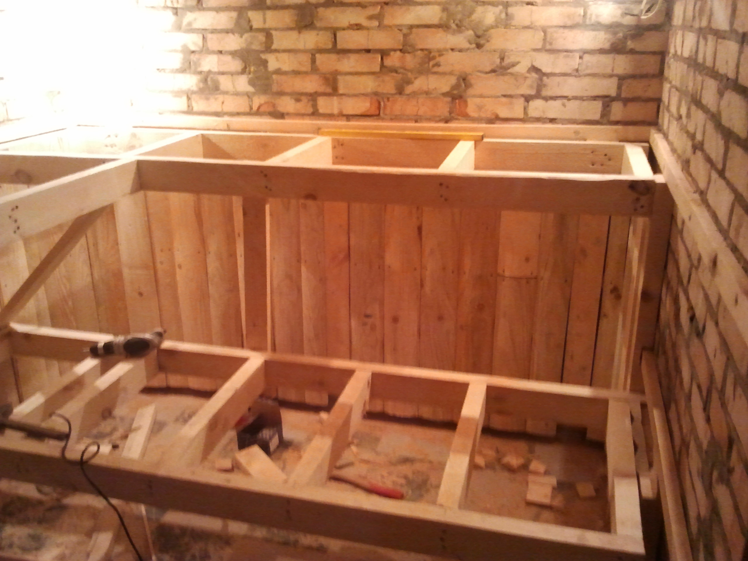

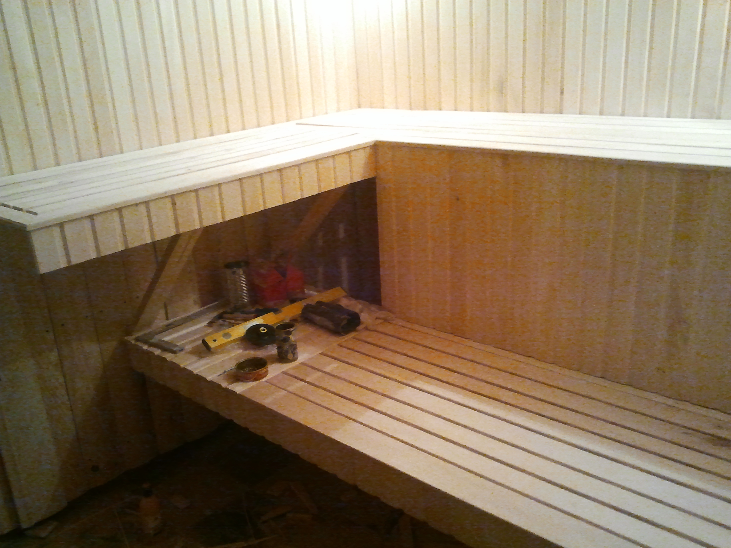

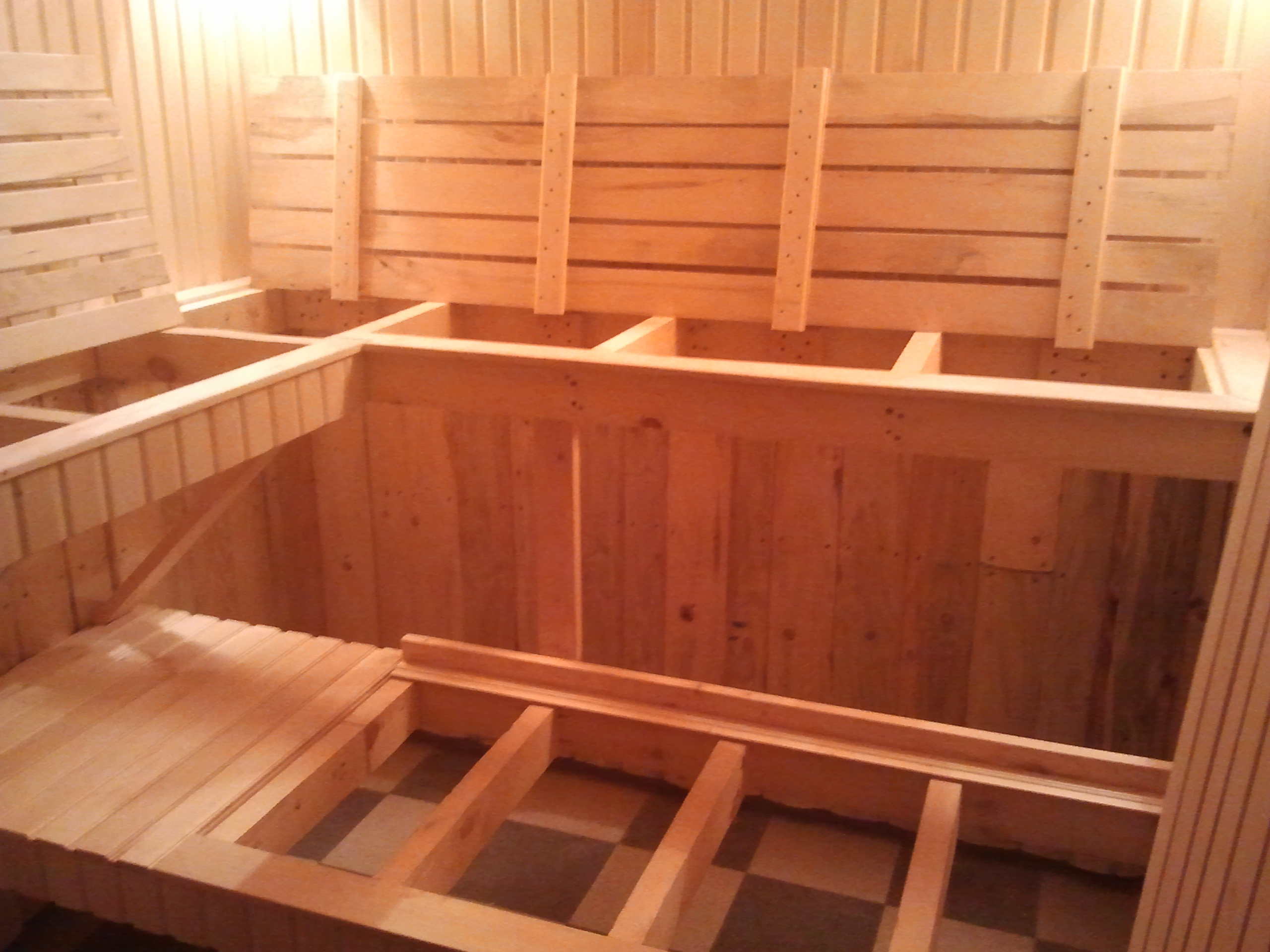

Силовой каркас
Под полками стены зашиваю остатками фальшбруса, он толстый и будет хорошо тепло держать, плюс он сосновый - хорошо пахнет, а смола никому мешать не будет

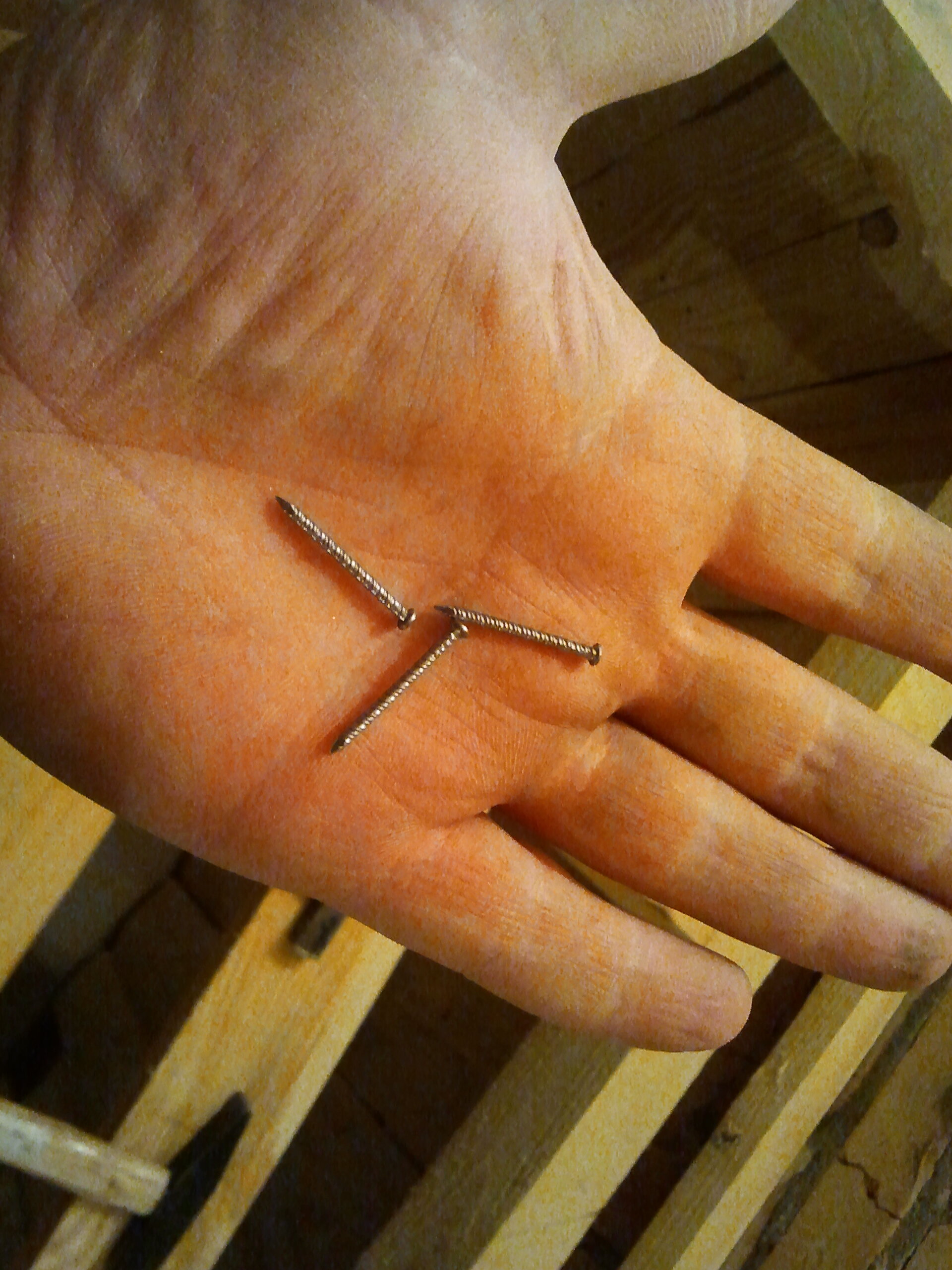

Вагонка липовая, бью в каждую рейку по два гвоздика
Гвоздики купил какие-то крученые, очень хорошо держат

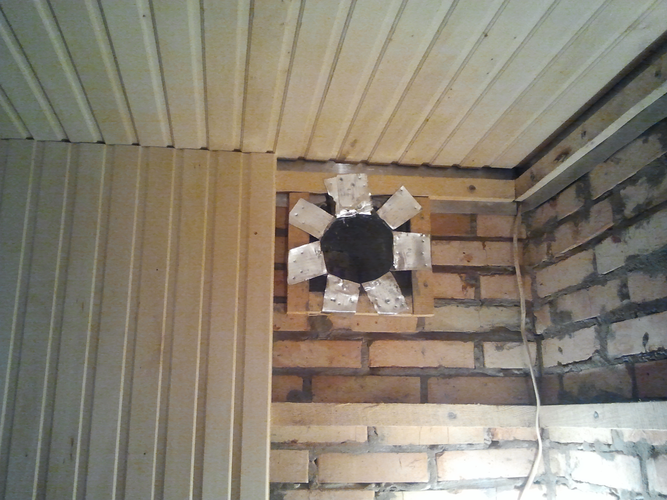

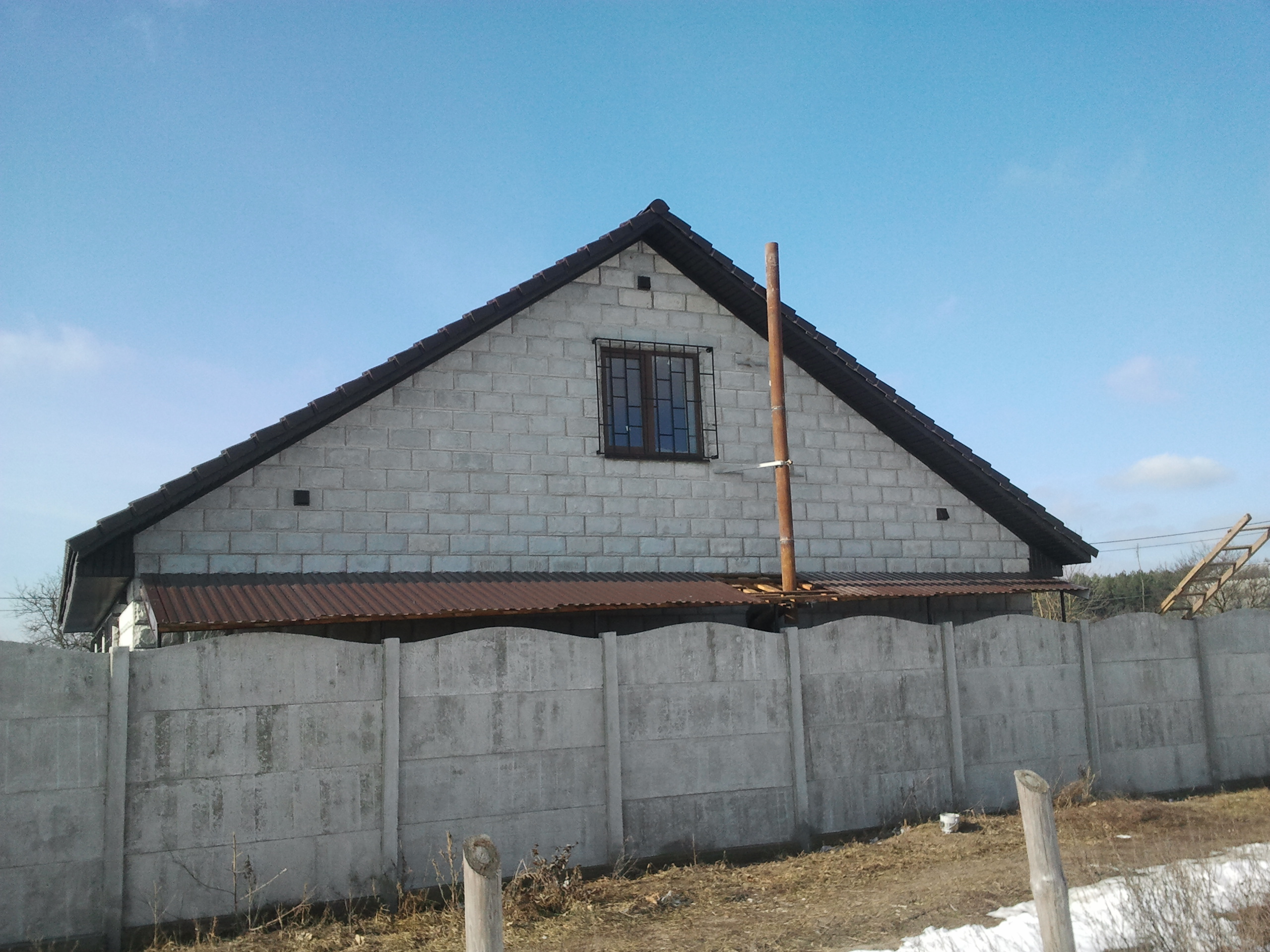

Вентиляция - прямо на улицу через стену
Силовой каркас делал так, чтобы и вагонка, и элементы силового каркаса на касались пола и не мокли. Вагонка не доходит до пола на 5 см. Вертикальная планка между нижней и верхней полкой временная, монтажная, будет снята. Сечение бруса силового каркаса 100х50... сбит гвоздями и стянут шурупами... надеюсь, что будет стоять...
Вату под вагонку не стал совать, прогревал парилку, прогревается нормально... не хочу портить атмосферу парилки всякой химией...

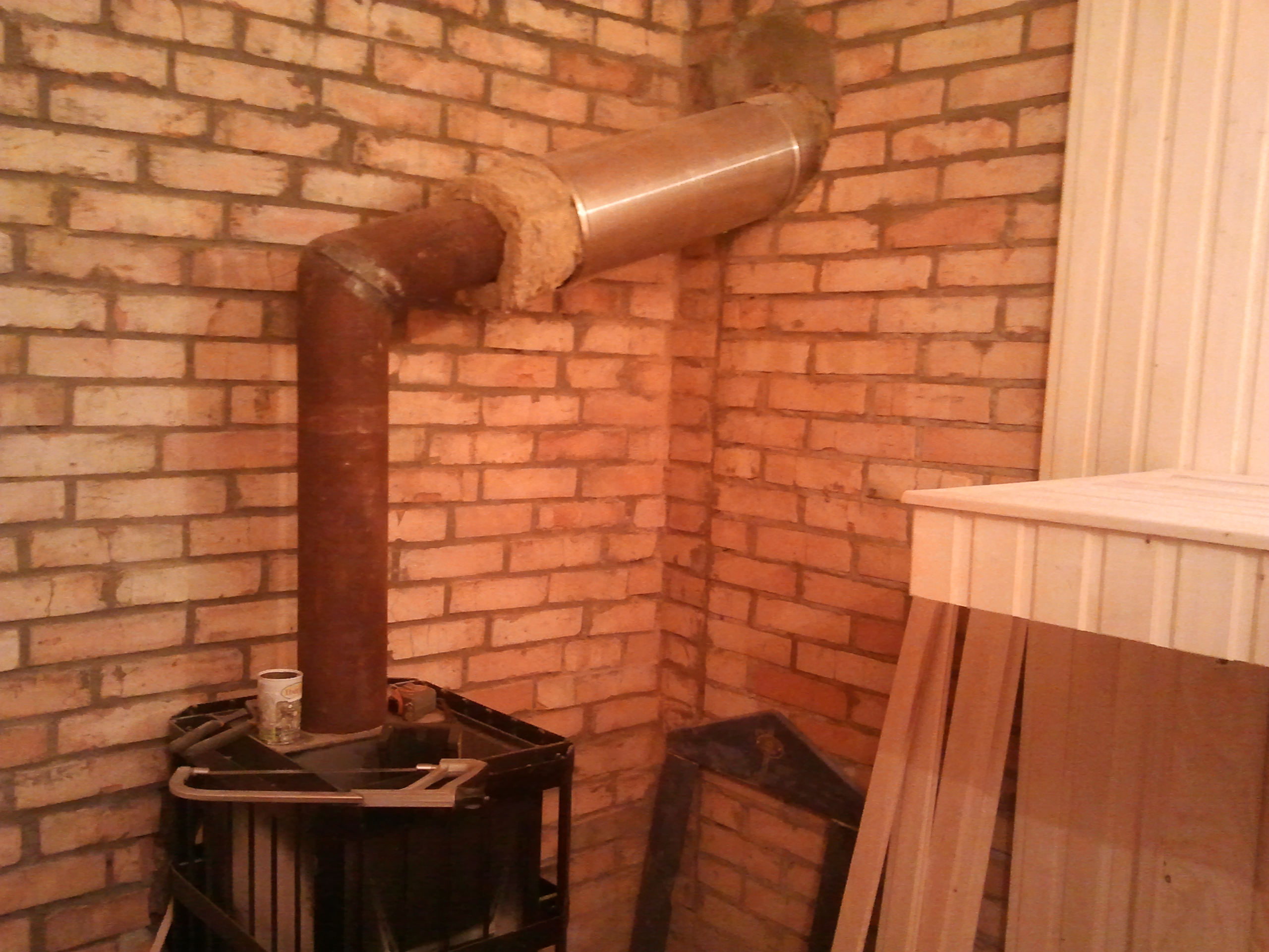

Отдельно сделан подвод уличного воздуха под каменку и для топки, как оформлю выложу фото.

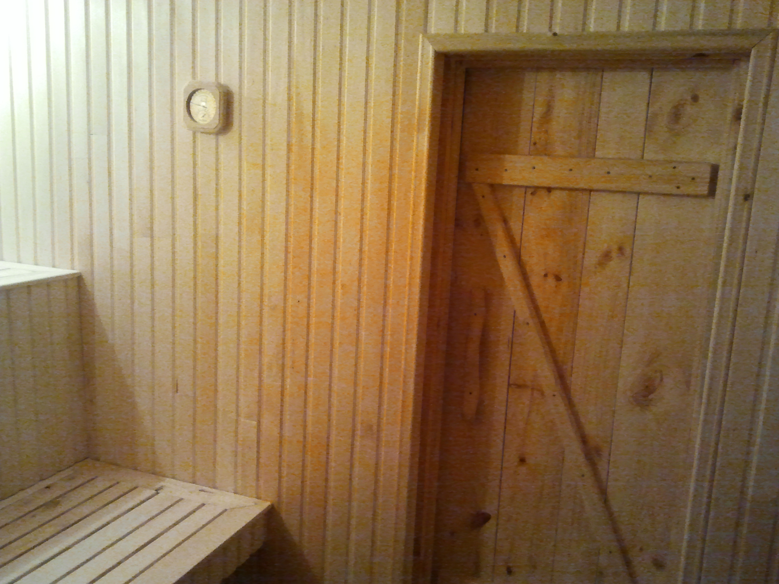

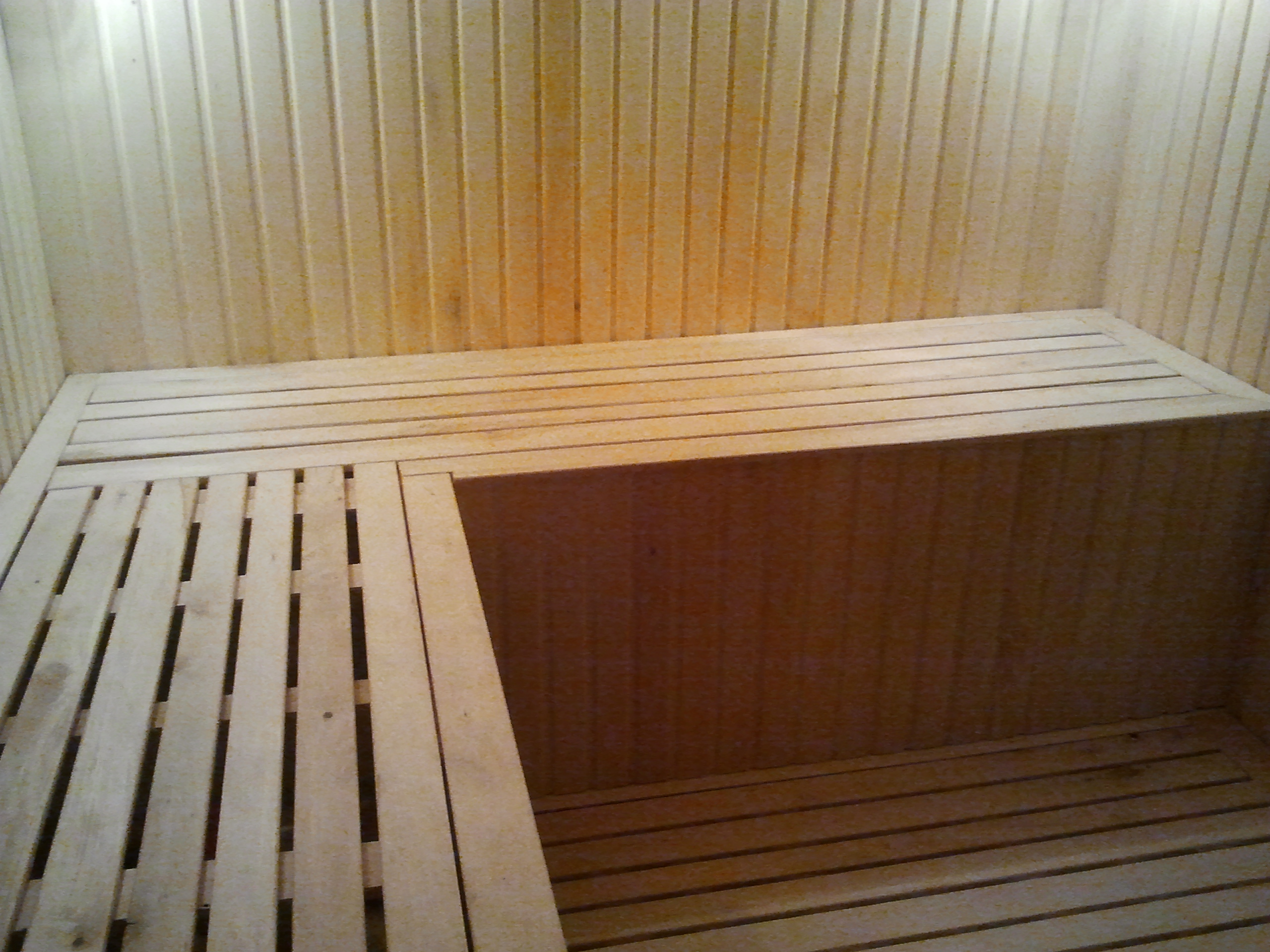

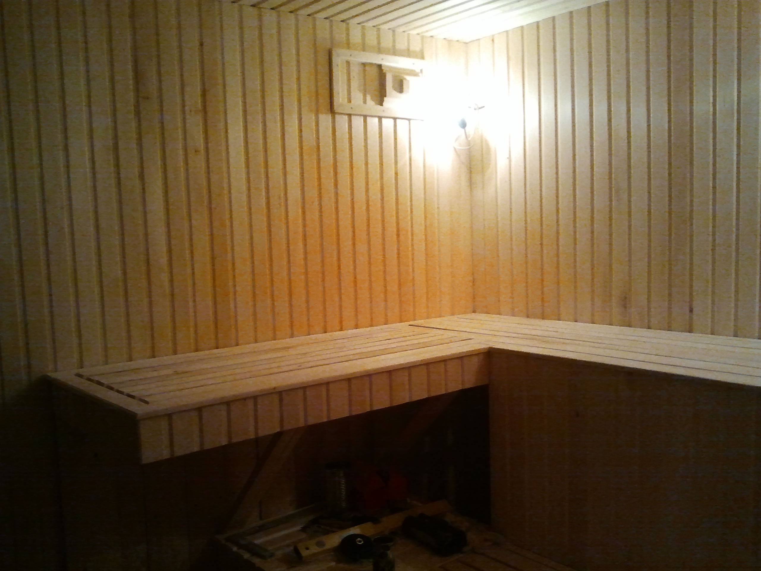

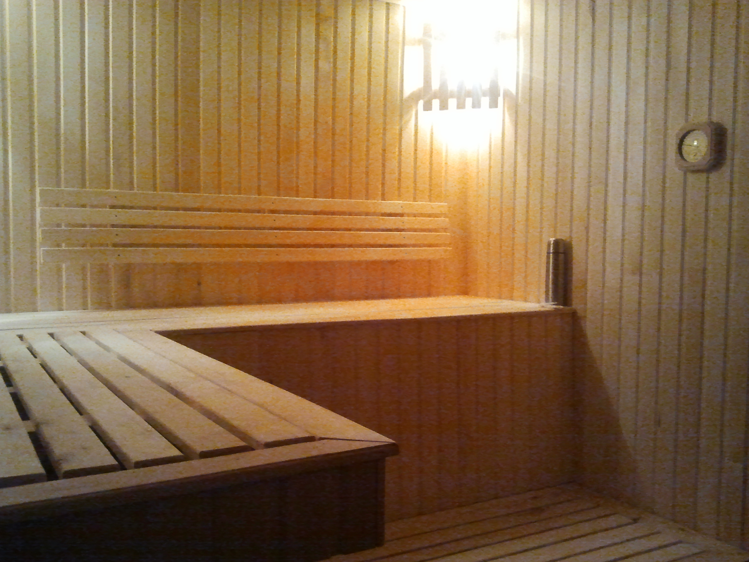

Почти закончил парилку
Шиберок для вентиляции сделал сам... из вагонки

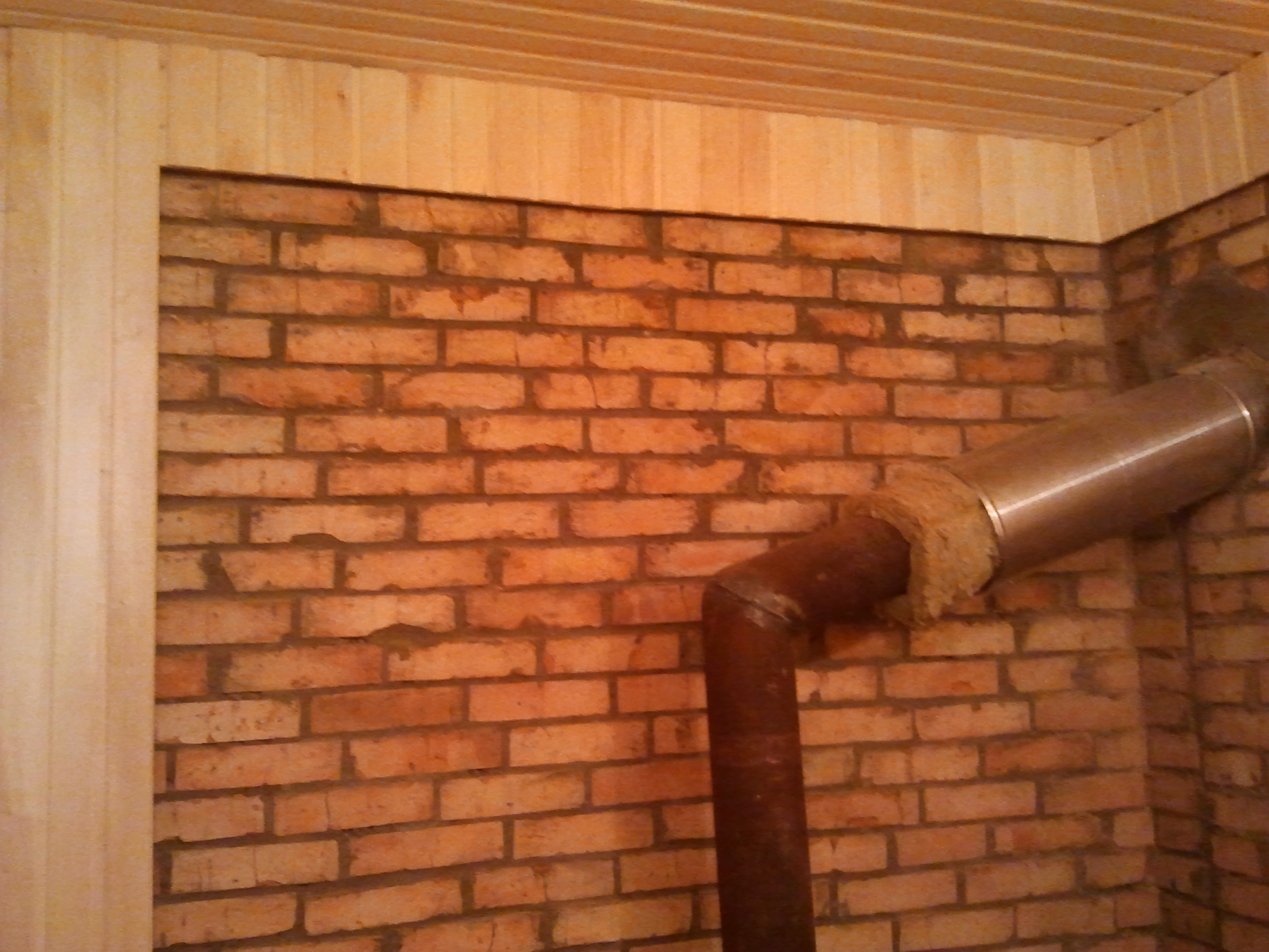

Осталось еще сделать спинки на стены для сидения и подголовники. Дозашить трубу...
Саму трубу тоже зашили

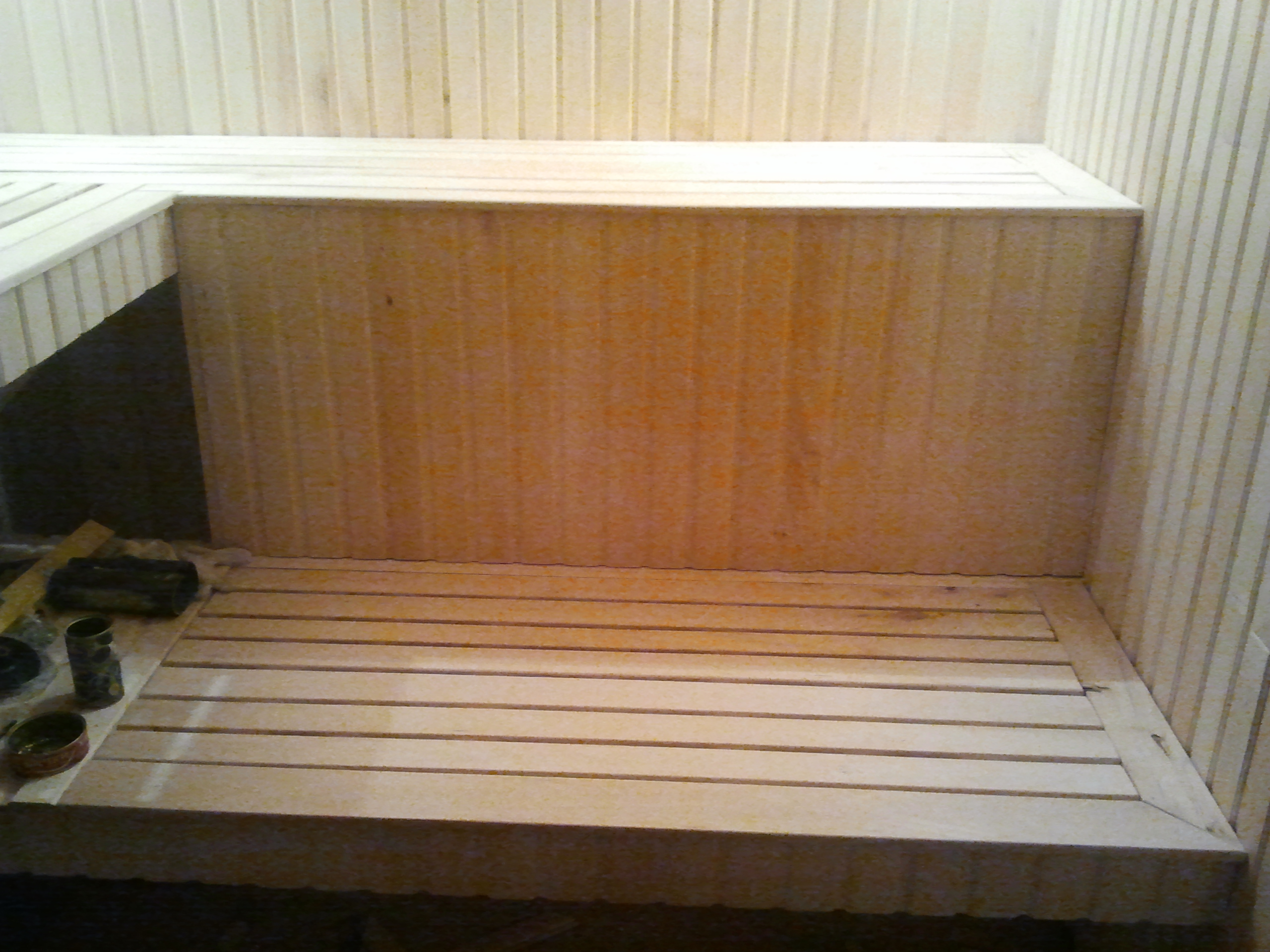

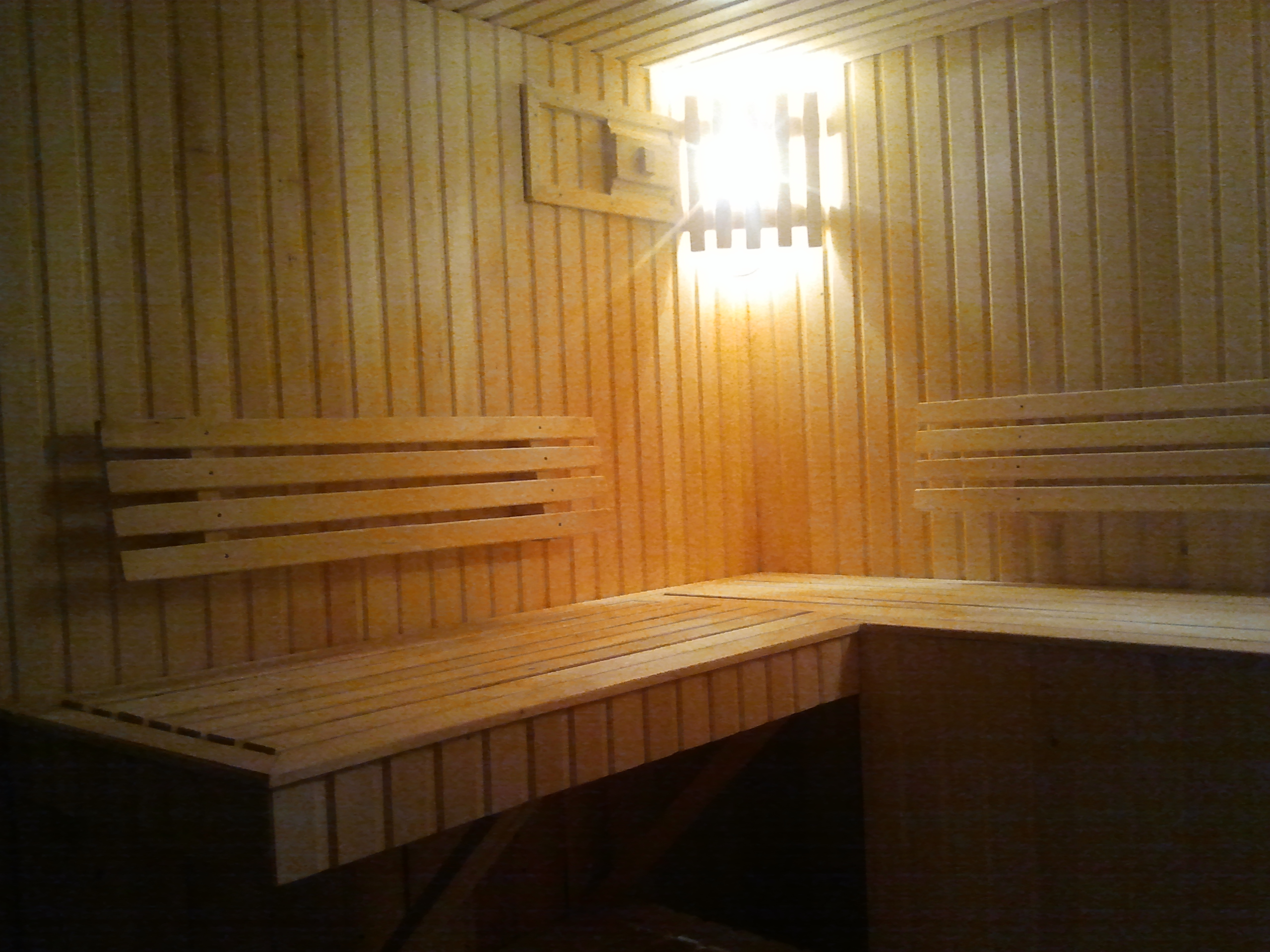

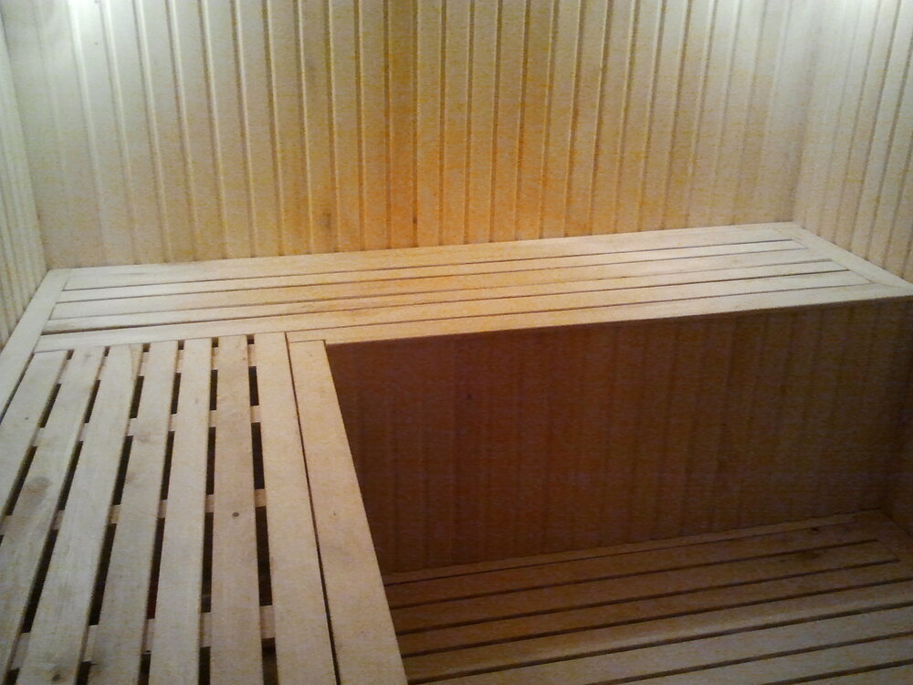

Сегодня сделал спинки сидений и абажуры для освещения

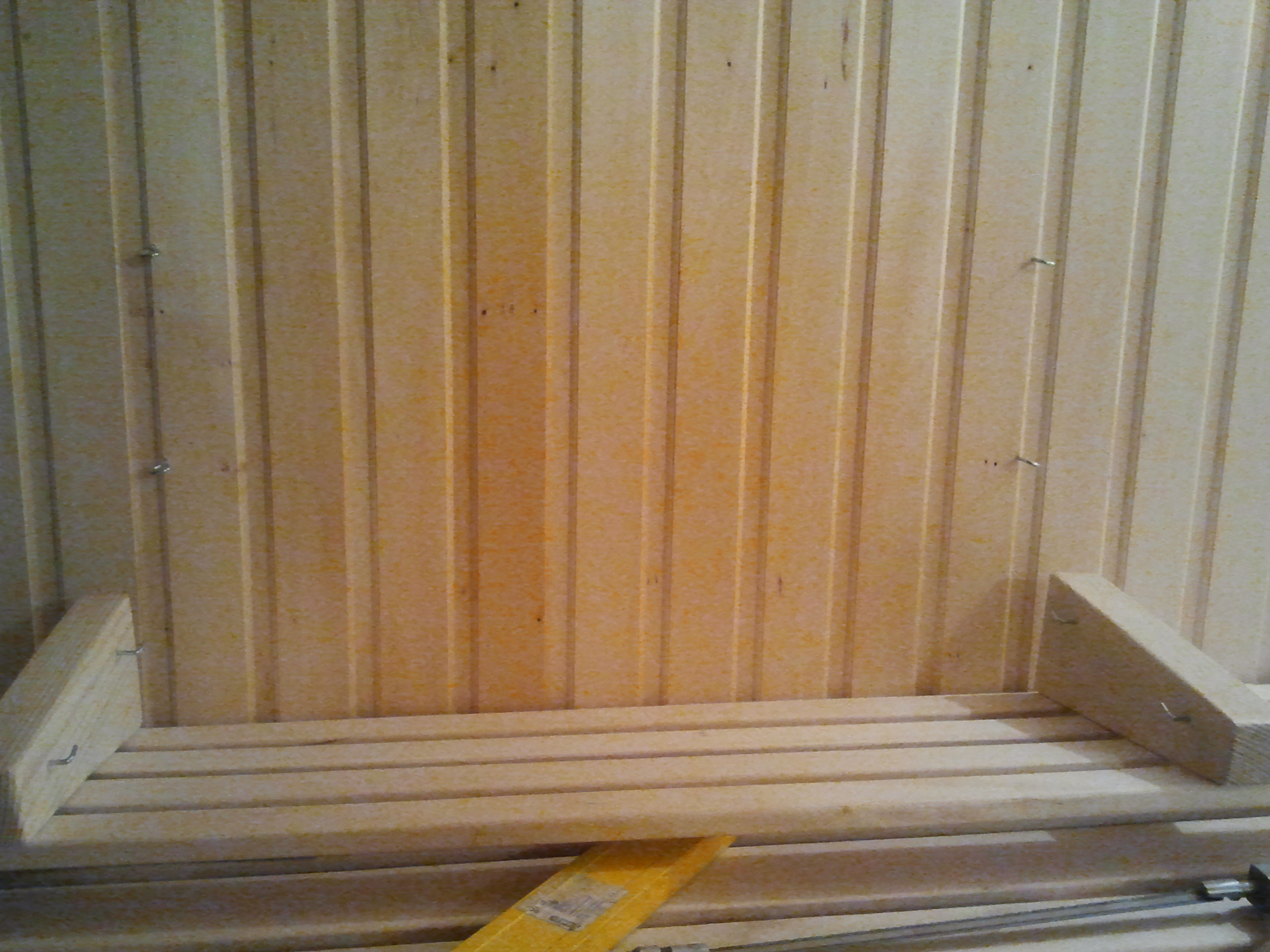

Спинки сидений имеют разный наклон, т.к. ширина полок разная, на фото это не видно. Спинки сделал съёмными,сам не знаю зачем...:unknown: может когда надо будет снять... помыть...
Абажуры тоже крепятся на подобные крючки.

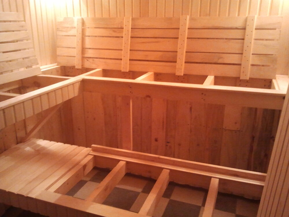

А вот тут на фото хотел показать, что панели все снимаются для удобного доступа под полки для уборки

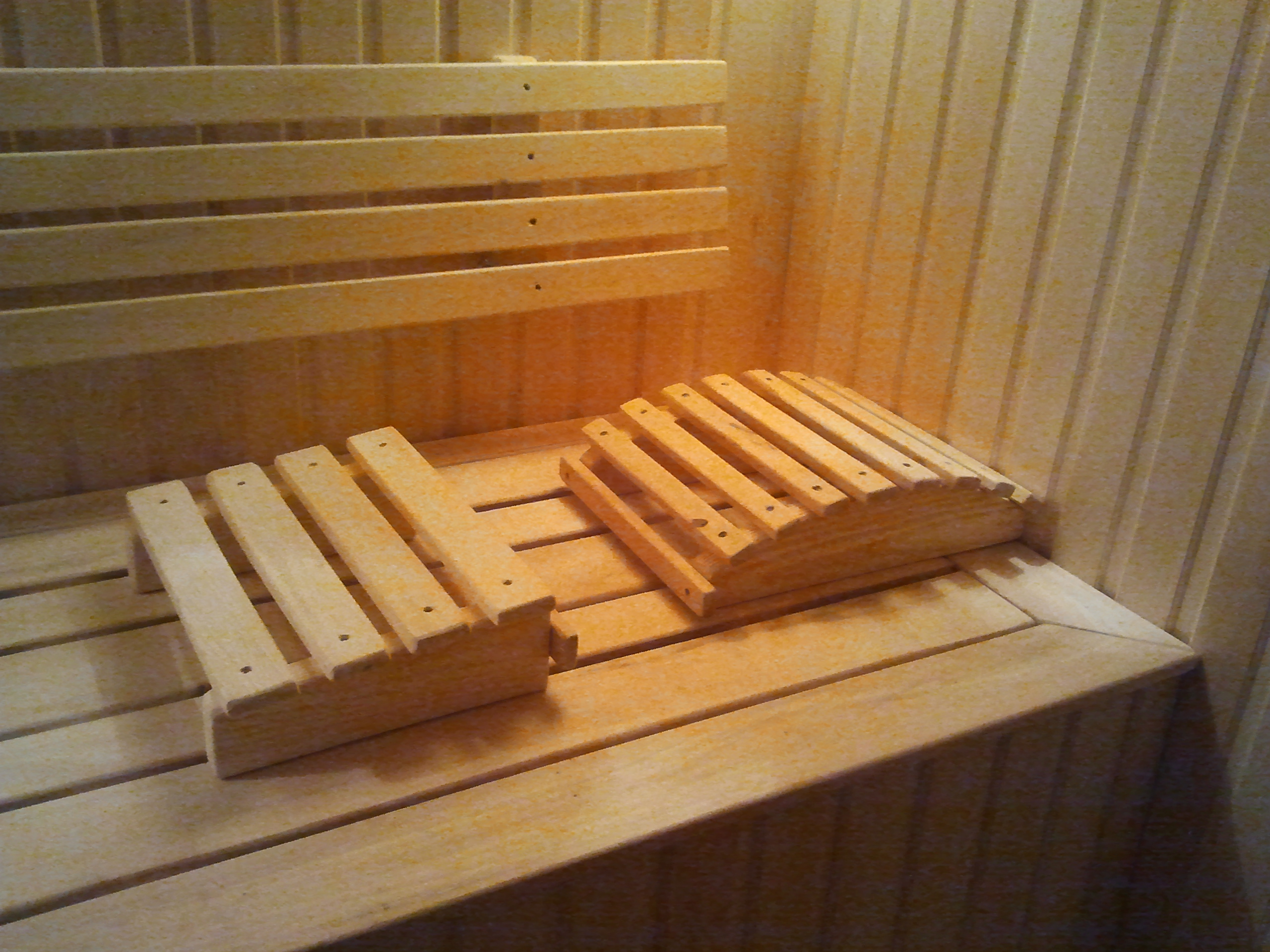

Сегодня вечером родились подголовники для парилки
