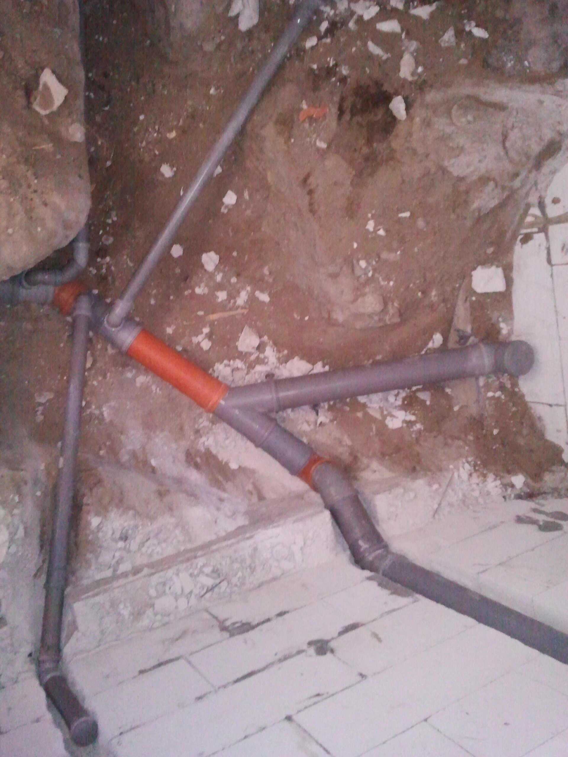

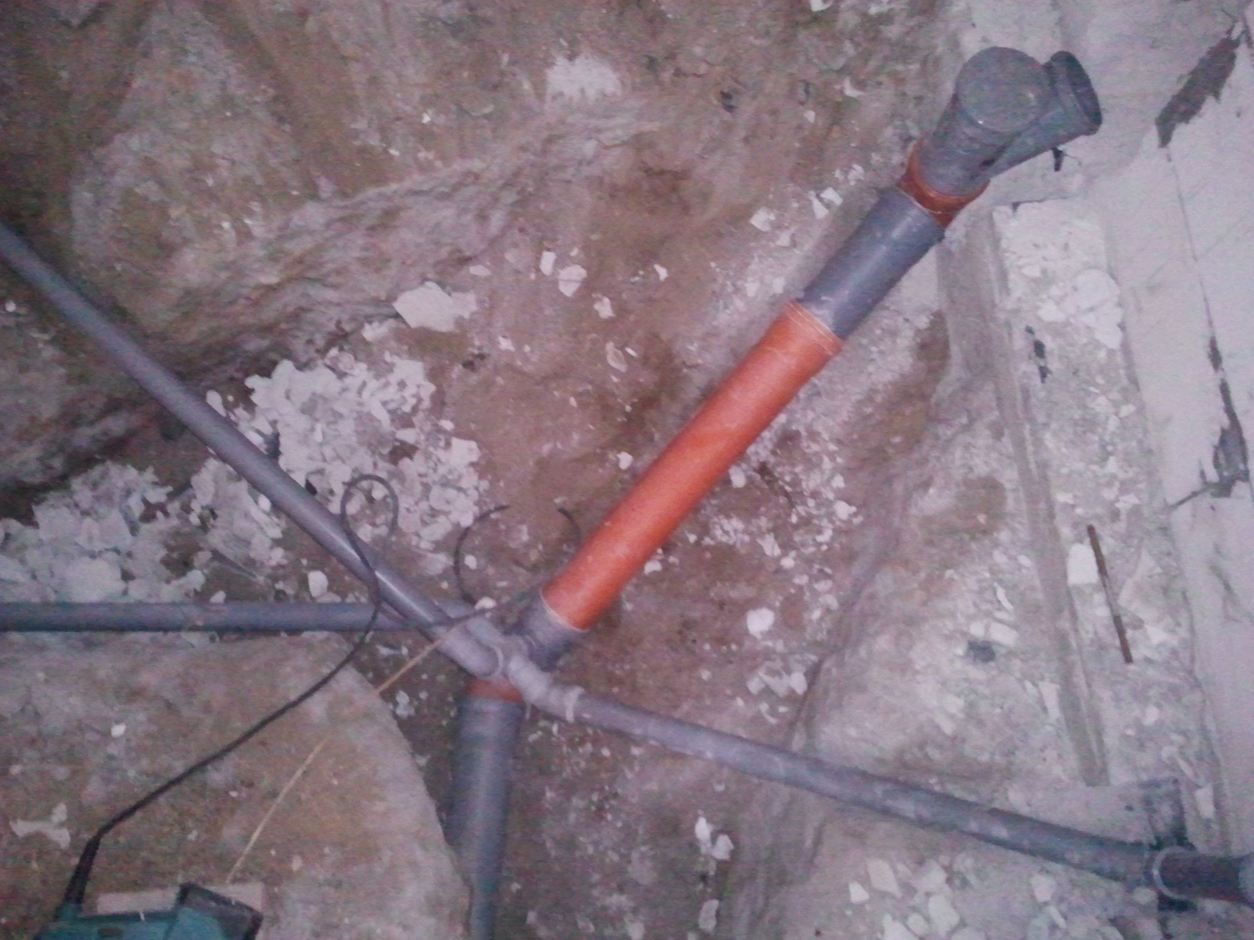

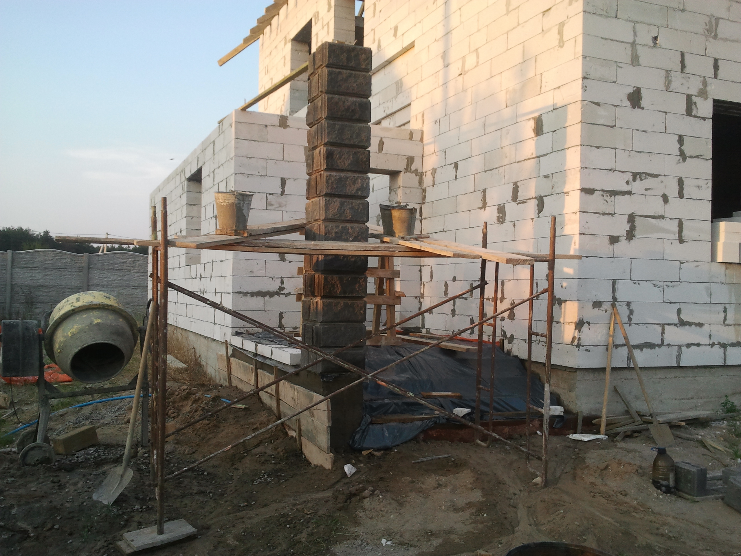

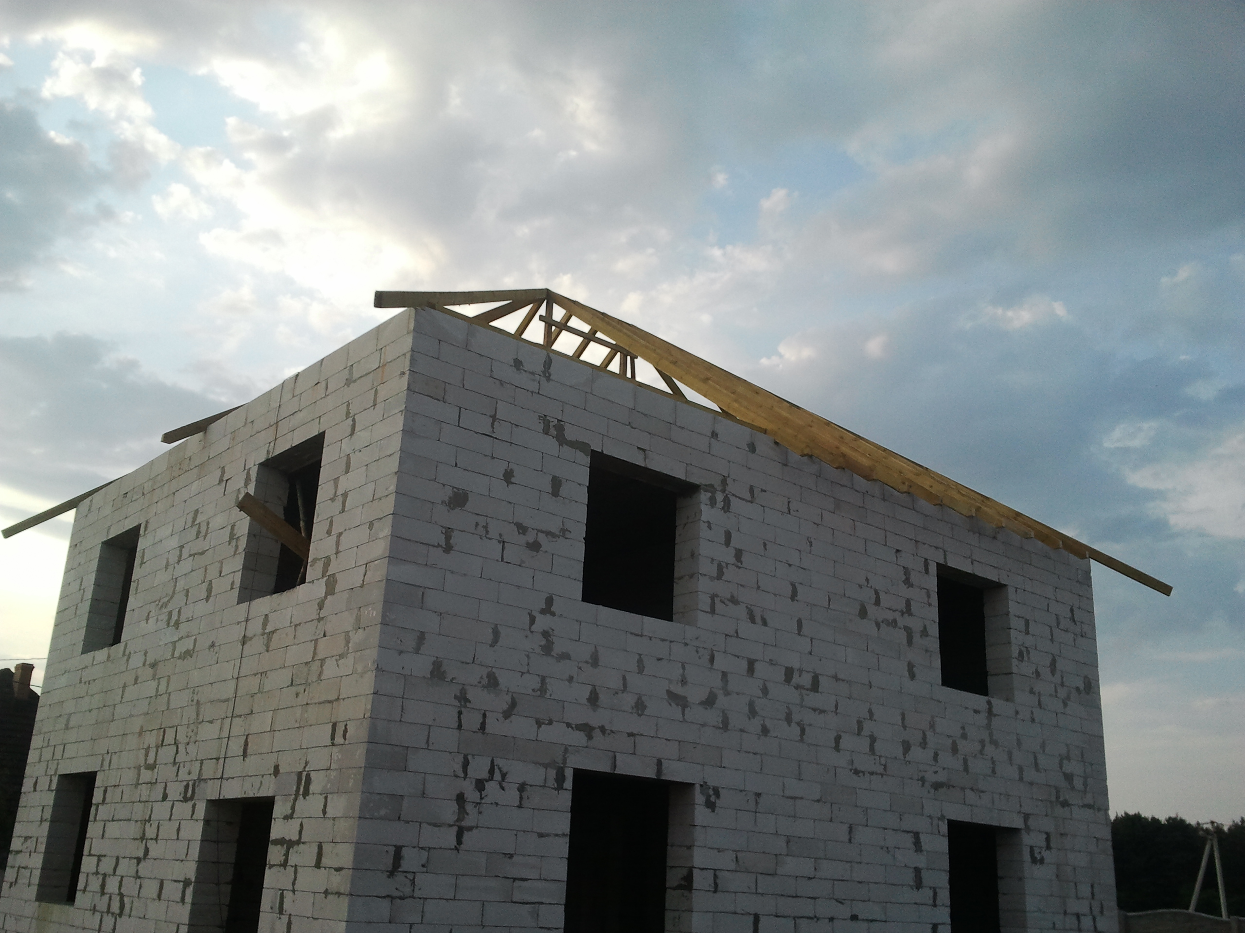

SergeUA Опубліковано: 28 липня 2014 Автор Поділитись Опубліковано: 28 липня 2014 Закончил "вязать" канализацию по 1-му этажу... вот такой паук получился, будет под полом душевой. Хотя как-то стремно все это под бетонную стяжку пускать, а вдруг чаво...? Рождается центральный вход в дом А вот так рождается крыша 2 Посилання на коментар Поділитися на інших сайтах More sharing options...

Дядя Гриша Опубліковано: 29 липня 2014 Поділитись Опубліковано: 29 липня 2014 Закончил "вязать" канализацию по 1-му этажу... вот такой паук получился, будет под полом душевой. Хотя как-то стремно все это под бетонную стяжку пускать, а вдруг чаво...? А почему не сделать шахту с лючком? Какая глубина? Посилання на коментар Поділитися на інших сайтах More sharing options...
SergeUA Опубліковано: 29 липня 2014 Автор Поділитись Опубліковано: 29 липня 2014 А почему не сделать шахту с лючком? Какая глубина? Сейчас глубина около 0,5 метра, потом будет щебень, пенопласт, теплый пол, плитка... т.е. еще около 30 см... и это будет посреди душевой... "паук" большой... люк нужен 50х50 см... Посилання на коментар Поділитися на інших сайтах More sharing options...
Дядя Гриша Опубліковано: 29 липня 2014 Поділитись Опубліковано: 29 липня 2014 Сейчас глубина около 0,5 метра, потом будет щебень, пенопласт, теплый пол, плитка... т.е. еще около 30 см... и это будет посреди душевой... "паук" большой... люк нужен 50х50 см... Зато будете спать спокойно. Люк можно сделать условнозаделанным, т.е. подобрать габариты по плитке, хотя это и не просто. И если что-то, не дай бог, не так, обрезаем по шву и поднимаем люк. Я так кстати делаю в бане, но там просто вход в подпол, где проходит вся канализация! У меня еще и сток сделан (разуклонка), но там где люк будет повыше. Посилання на коментар Поділитися на інших сайтах More sharing options...

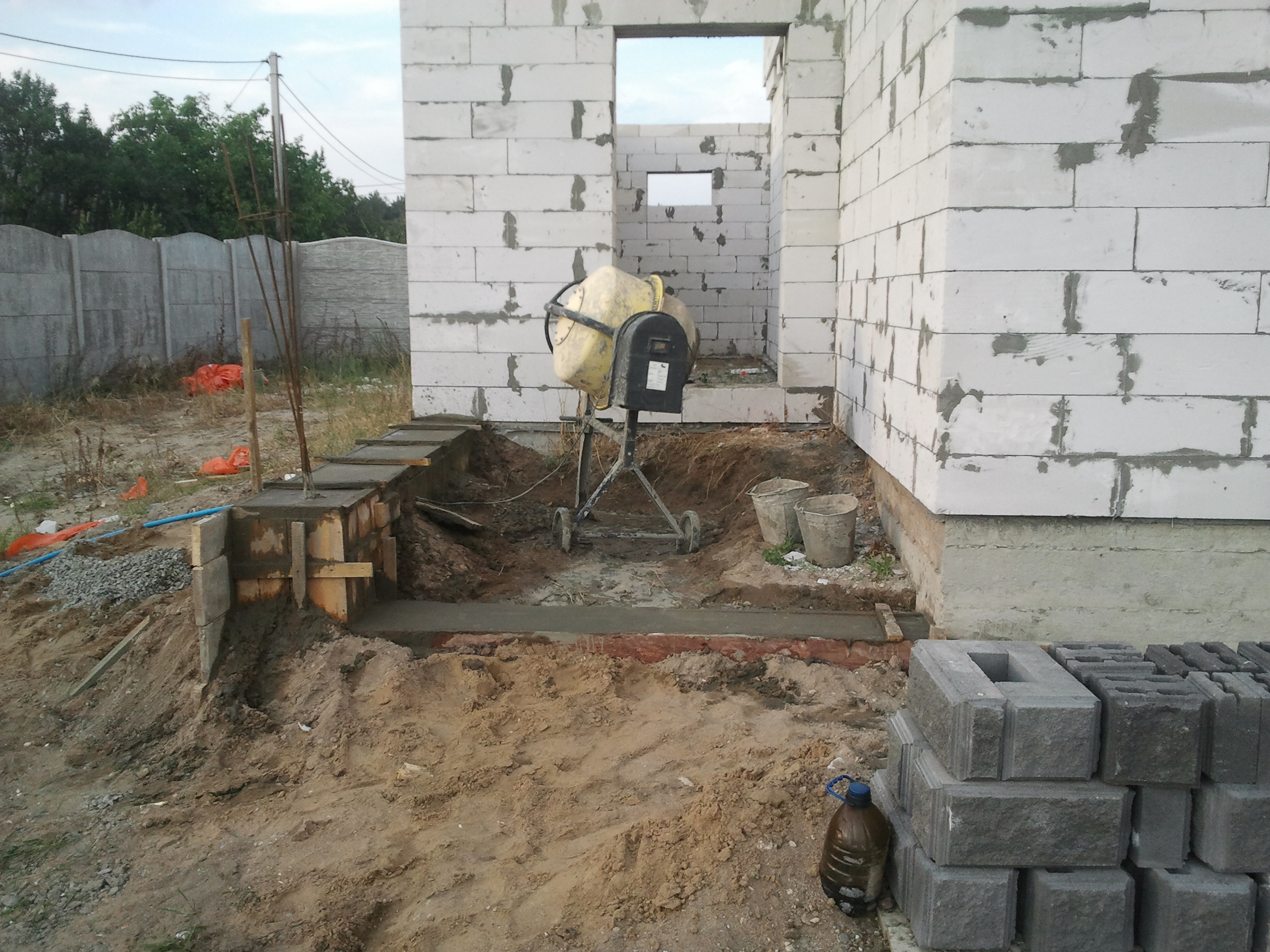

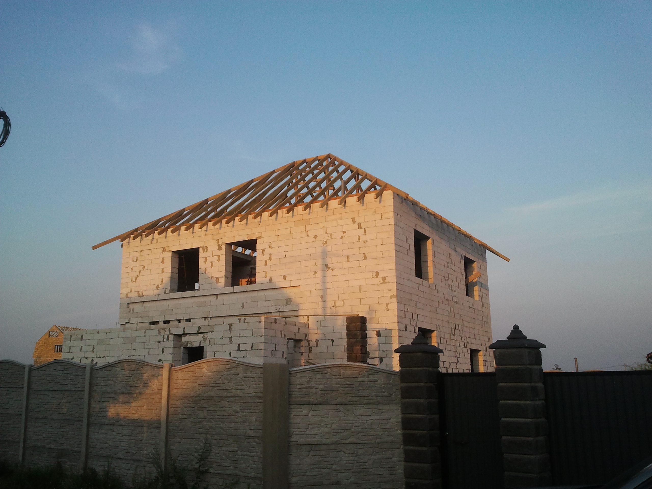

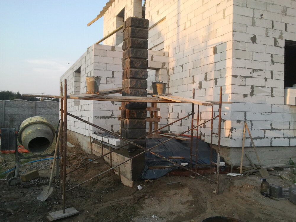

SergeUA Опубліковано: 1 серпня 2014 Автор Поділитись Опубліковано: 1 серпня 2014 Вот такой будет вход... укрыт пленкой бетон - на пропарке А вот такая крыша на вечер вчера 1 Посилання на коментар Поділитися на інших сайтах More sharing options...
Said Опубліковано: 1 серпня 2014 Поділитись Опубліковано: 1 серпня 2014 вот такой паук получился Я не спец, но очень стремно... Я бы делал последовательные отдельные 50-е отводы прямо от 100-ки. И максимум под 60 градусов, а то и под 45 1 Посилання на коментар Поділитися на інших сайтах More sharing options...
SergeUA Опубліковано: 1 серпня 2014 Автор Поділитись Опубліковано: 1 серпня 2014 Я не спец, но очень стремно... Я бы делал последовательные отдельные 50-е отводы прямо от 100-ки. И максимум под 60 градусов, а то и под 45 Переделал... 1 Посилання на коментар Поділитися на інших сайтах More sharing options...

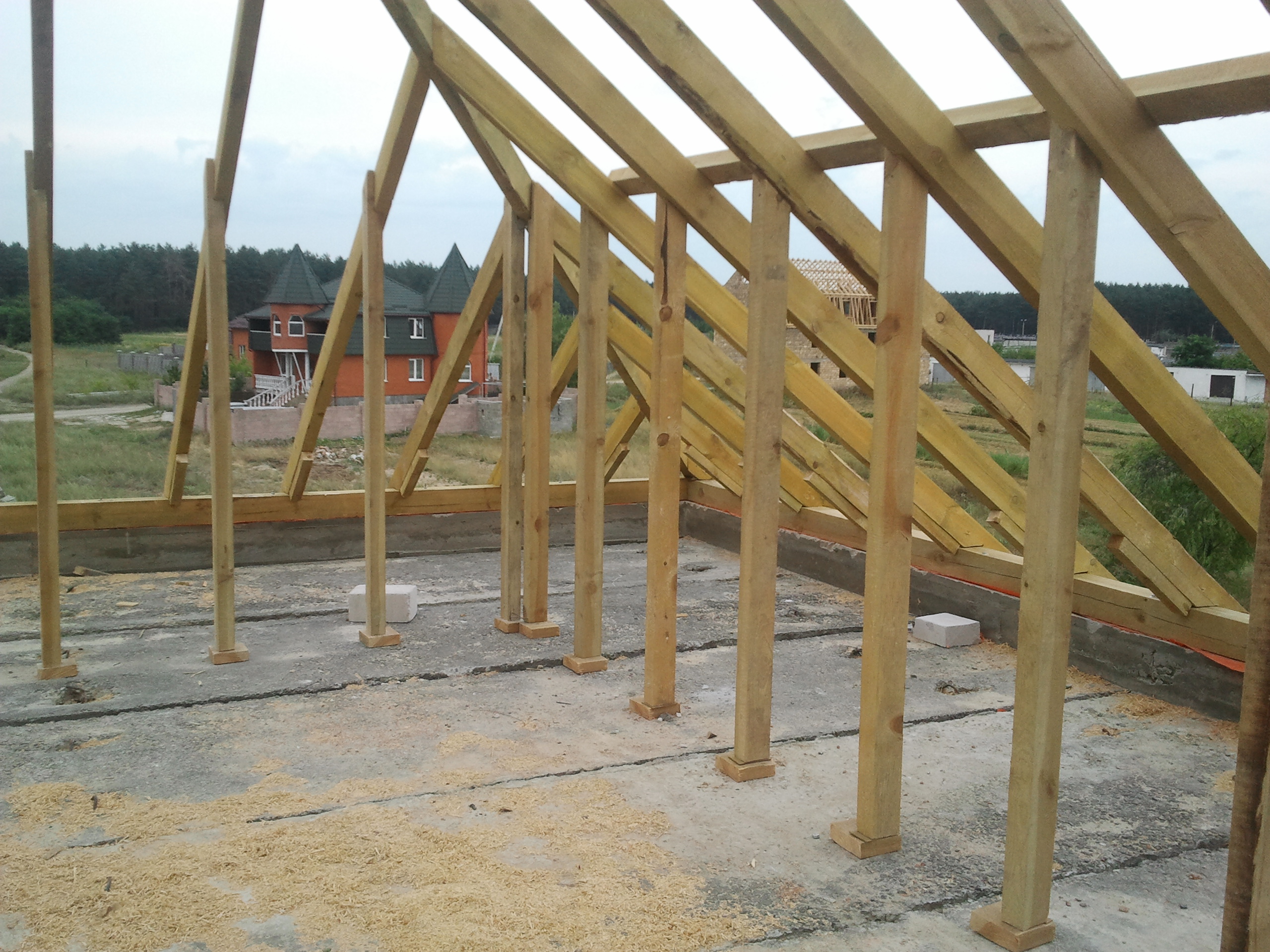

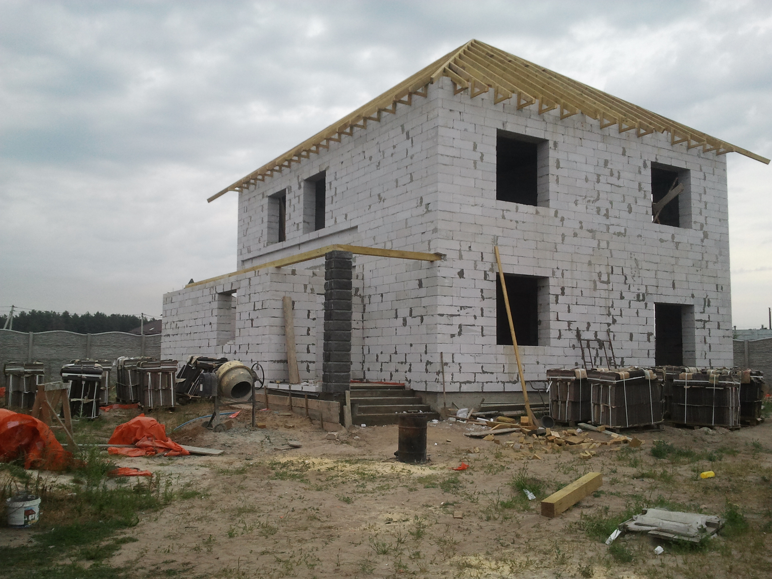

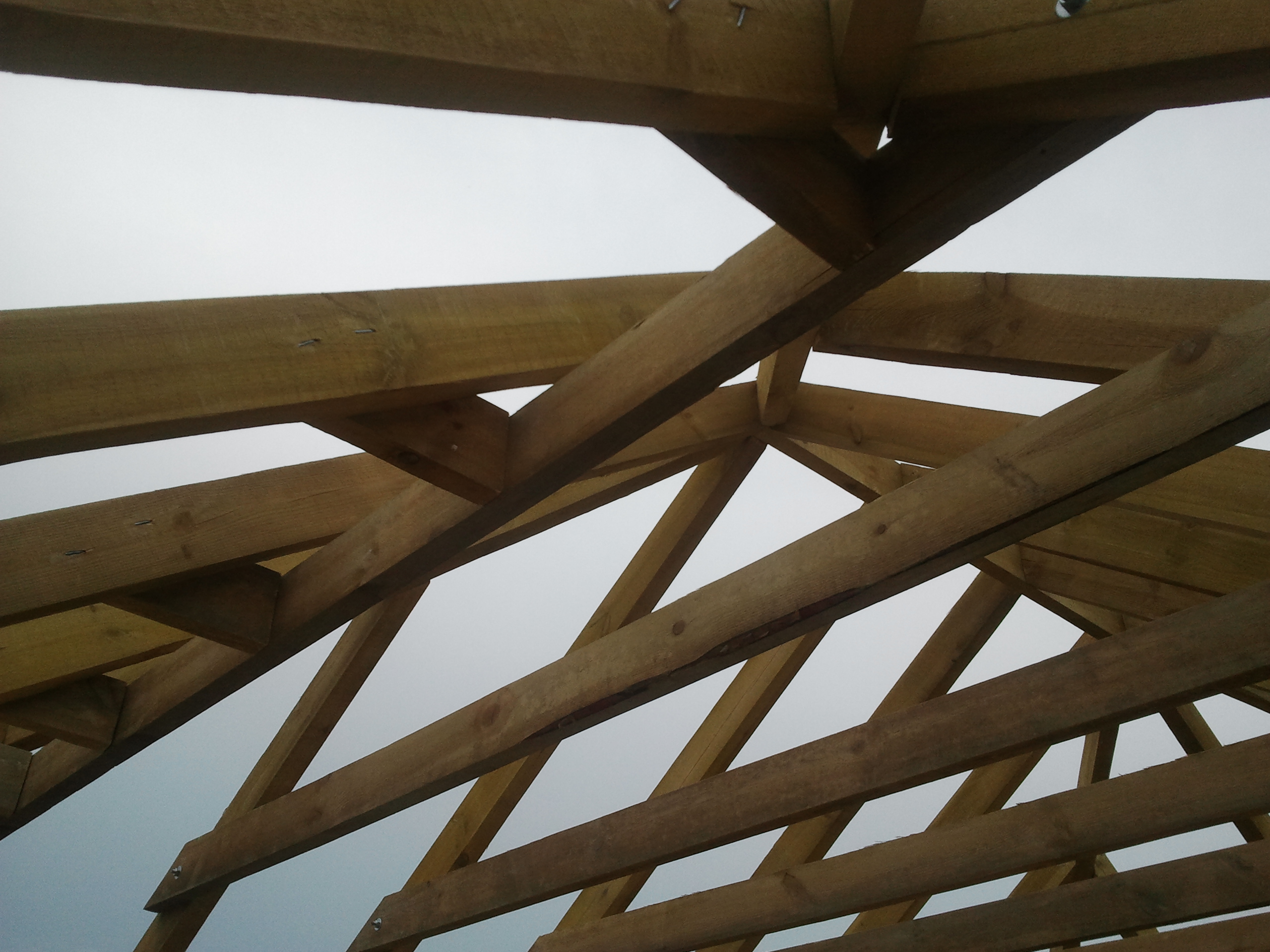

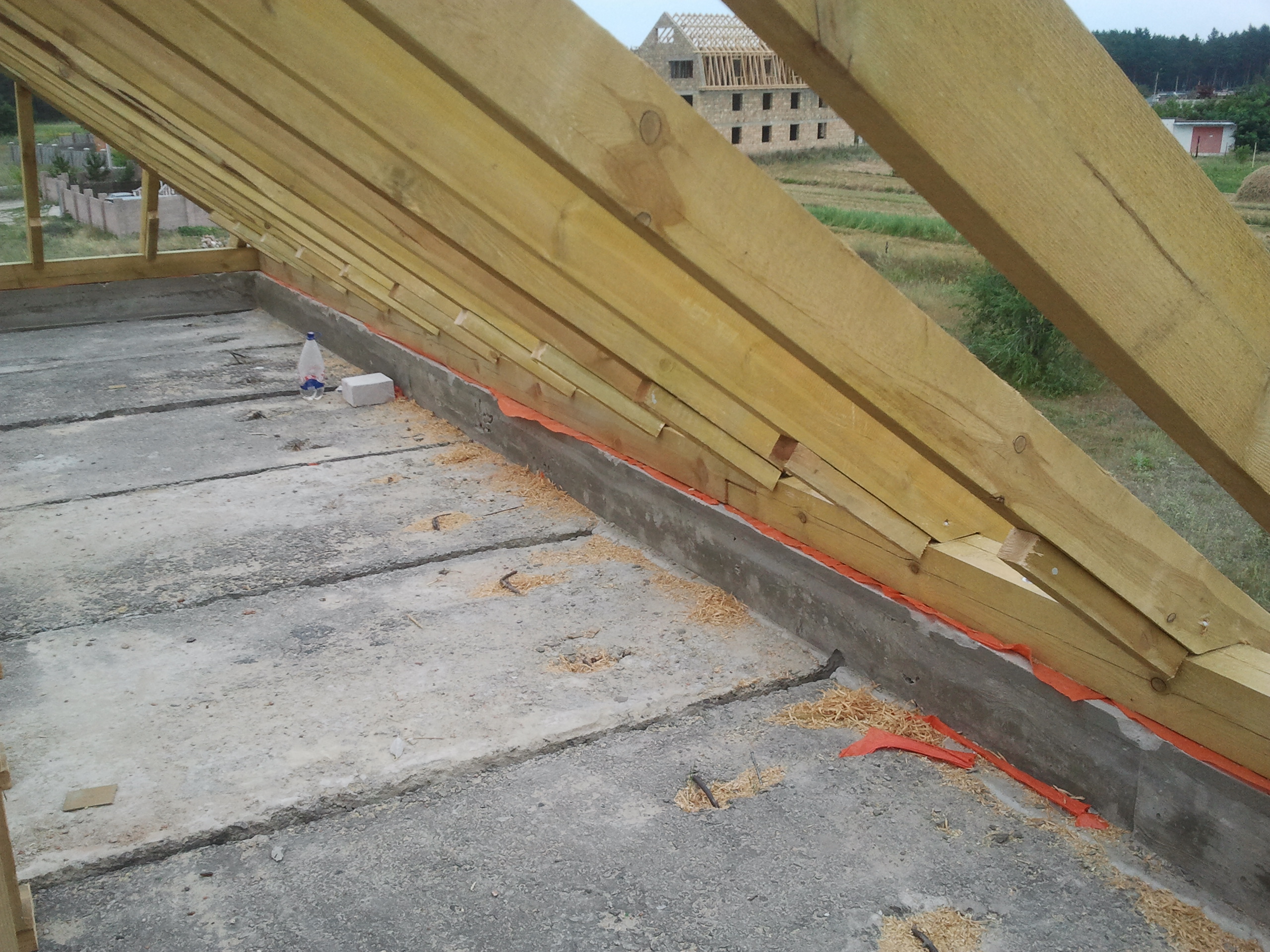

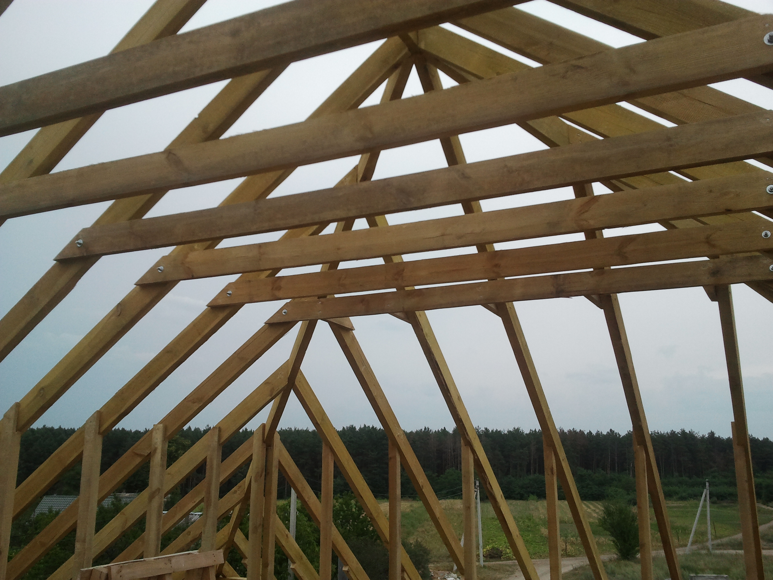

SergeUA Опубліковано: 5 серпня 2014 Автор Поділитись Опубліковано: 5 серпня 2014 Приехала вчера черепица А вот так сейчас выглядит стропилка "изнутри" 4 Посилання на коментар Поділитися на інших сайтах More sharing options...
