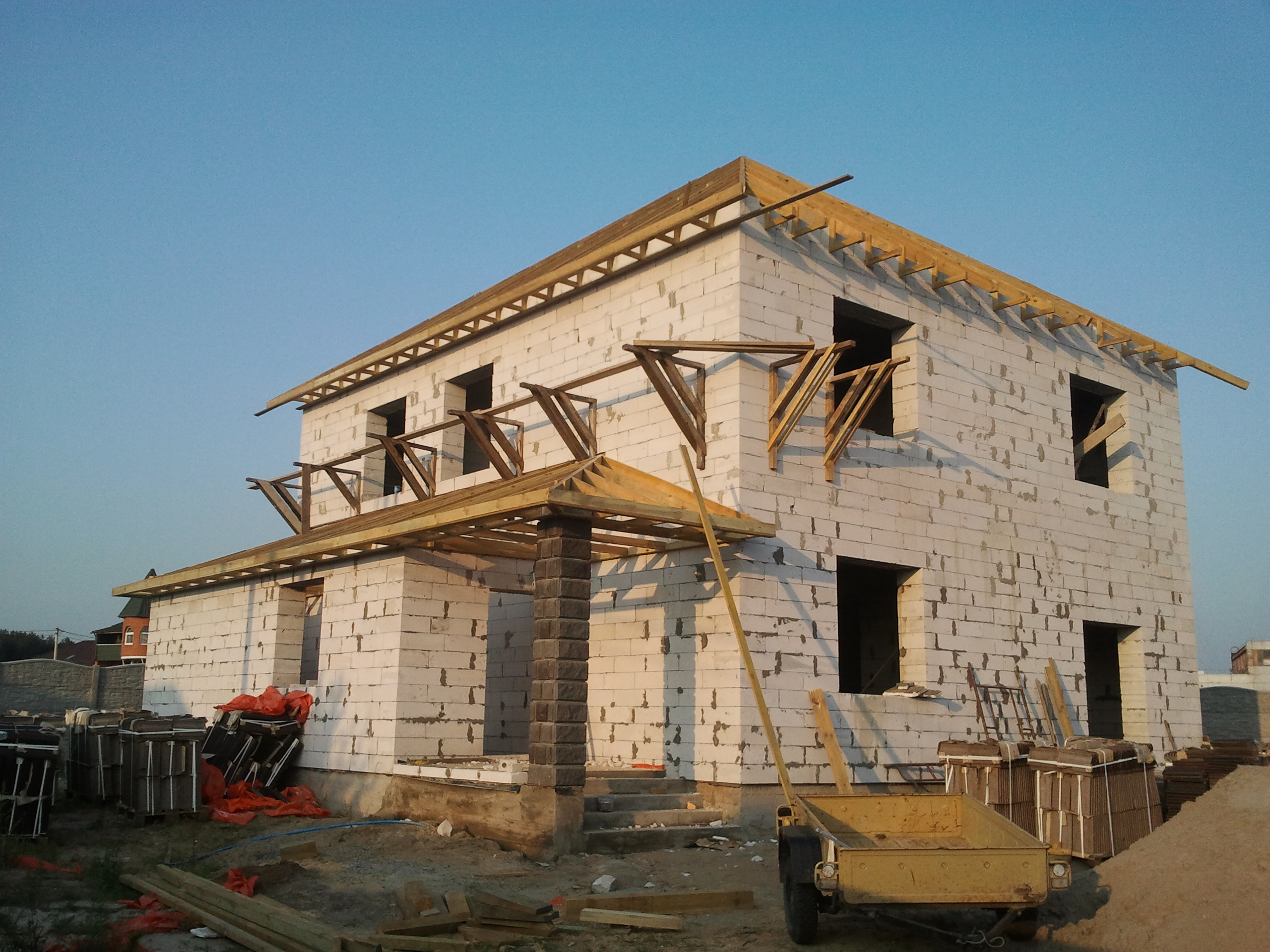

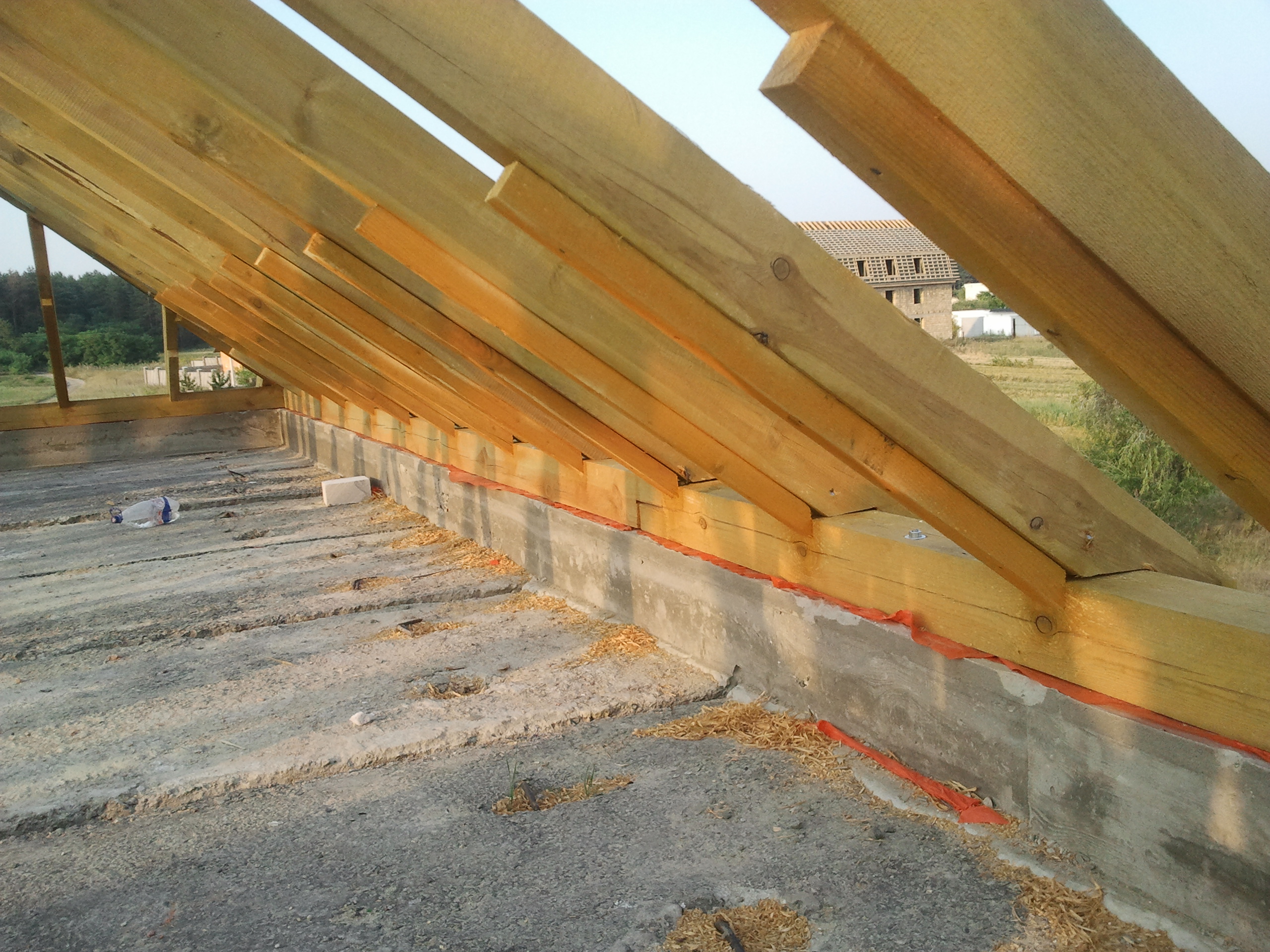

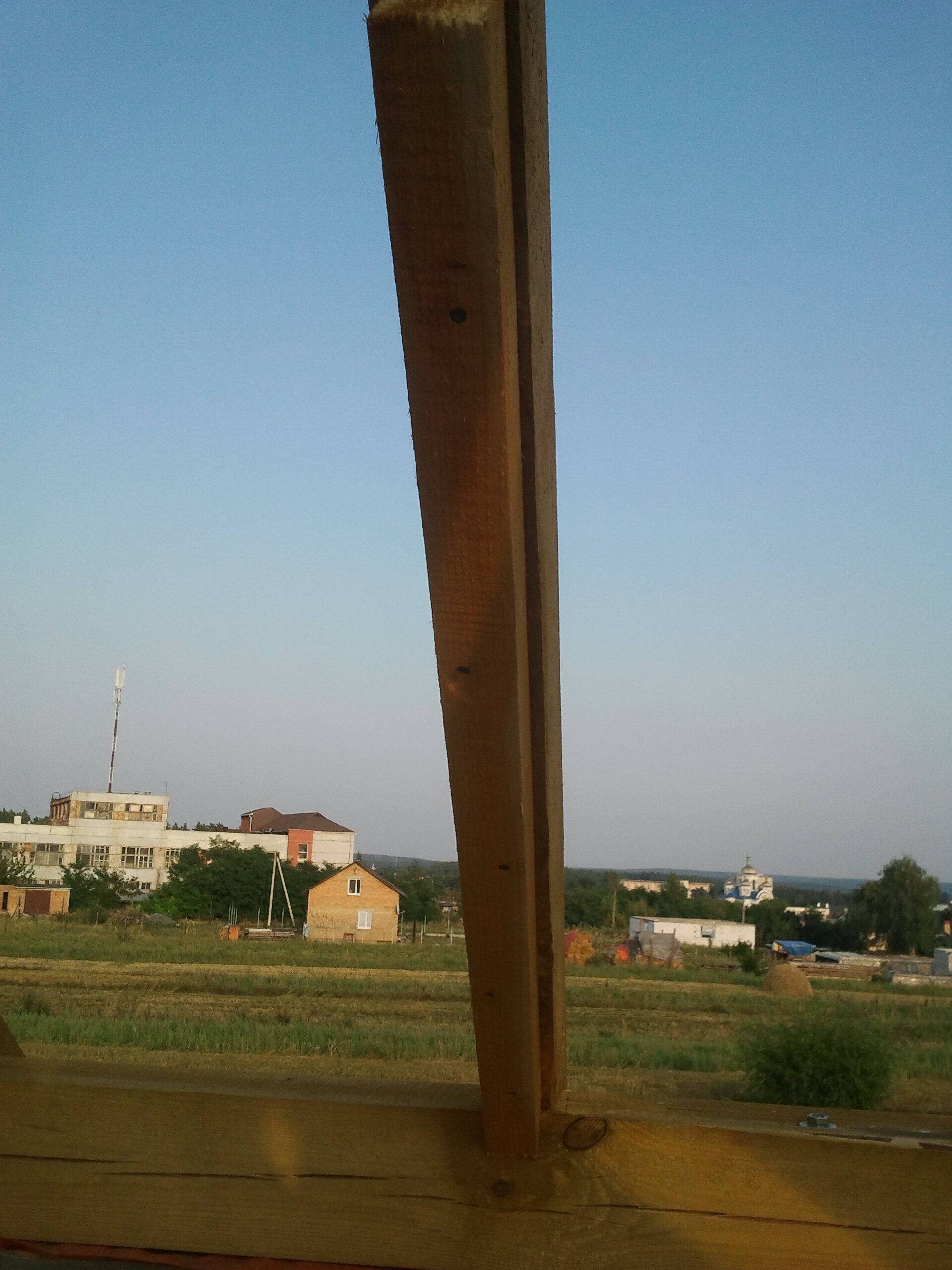

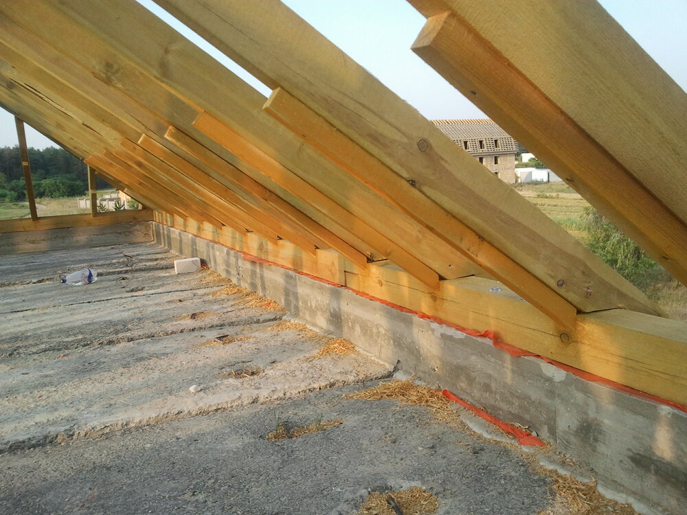

Игореха Опубліковано: 7 серпня 2014 Поділитись Опубліковано: 7 серпня 2014 Брусочки немного не подрезаны, ну и что? Это соединение уже не разобрать. Главное как там вбиты гвоздики. Валерий, как раз правильная подрезка брусков - это одна из основных задач. Иначе их можно вообще выкинуть. Площадь контакта этих брусков к мауэрлату - 50мм2. Рассчитаете их на смятие? Это недопустимо! Я же выше уже написал. Именно эти бруски держат стропила от разъезжания. На торец брыка приходится вся распорная нагрузка. Как он будет держать эту нагрузку при такой подрезке? Почему не разобрать? Маленький топорик и монтировка, и все это аккуратно разбирается Добавлено через 4 минуты А вот подкосы могут принести некоторые неприятности. Это именно стойки. Они предназначены только для снятия части вертикальной нагрузки от стропил. Система распорная. В третий раз делаю на этом акцент. Распорная система по определению стабильна. Ветровые нагрузки воспринимают, опять же, подстропильные бруски, а стойки тут не участвуют. Безраспорная висячая система с поднятой затяжкой - не стабильна, и ее надо дополнительно хорошо закреплять/стабилизировать, чтобы не унесло ветром. Но такие системы очень материалоемкие, не надежные и практически не применяются. И у Сергея тоже не она. Добавлено через 2 минуты Что я могу еще сделать чтобы спать спокойно под этой крышей???? БРУСКИ переделать! :D Добавлено через 2 минуты Да никто ничего не считал... пришли крышники, сняли размеры, дали спецификацию на лес "я бы этому дяде с большими ушами уши-то пооткрутил" (с) :D Из серии "всегда так делаем"? И что, подстропильные бруски они вообще не предполагали ставить? Посилання на коментар Поділитися на інших сайтах More sharing options...
SergeUA Опубліковано: 7 серпня 2014 Автор Поділитись Опубліковано: 7 серпня 2014 ...БРУСКИ переделать! :D Да переделаю! Написал же уже... я вообще послушный ;) но упрямый... я бы этому дяде с большими ушами уши-то пооткрутил" (с) :D Из серии "всегда так делаем"? И что, подстропильные бруски они вообще не предполагали ставить? Вообще не предлагали и до сих пор не понимают их назначения... хотя я им рисовал схемы распределения нагрузок... у меня по механике в институте "отлично" было... но считать стропилку я не стану! Хотя и могу... если сильно напрягусь... 20 лет как после института... там одних коэффициентов по дереву... где их брать? Не, не буду считать...переделать бруски проще 1 Посилання на коментар Поділитися на інших сайтах More sharing options...
Игореха Опубліковано: 7 серпня 2014 Поділитись Опубліковано: 7 серпня 2014 хотя я им рисовал схемы распределения нагрузок... у меня по механике в институте "отлично" было. Ну тогда вы сами себе и ответили на вопрос, что за крышники вам попались ;) Вероятно, они именно крышники/кровельщики - отрезать, забить, прикрутить, сложить. Но НЕ конструктора! Посилання на коментар Поділитися на інших сайтах More sharing options...
SergeUA Опубліковано: 7 серпня 2014 Автор Поділитись Опубліковано: 7 серпня 2014 Ну тогда вы сами себе и ответили на вопрос, что за крышники вам попались ;) Вероятно, они именно крышники/кровельщики - отрезать, забить, прикрутить, сложить. Но НЕ конструктора! Других нету... Эти хоть работают аккуратно и трезвые. В позапрошлом году недалеко от меня на такой же частной стройке один из строителей свалился с крыши... стройка напротив медсанчасти, по прямой метров 200... но увы, не спасли... хозяина стройки затаскали, черный ходил... Я уж лучше брусочки переделаю 1 Посилання на коментар Поділитися на інших сайтах More sharing options...

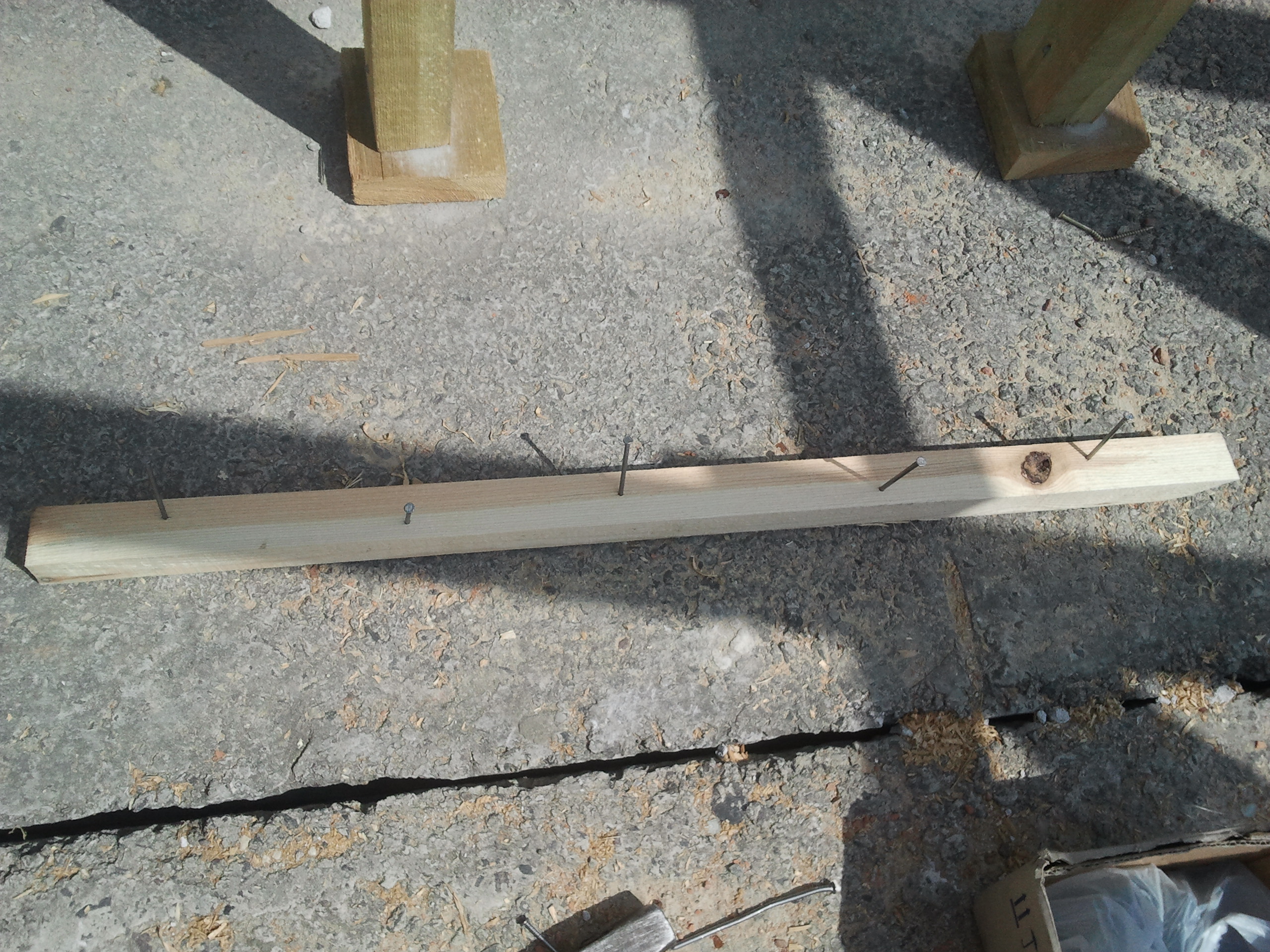

SergeUA Опубліковано: 11 серпня 2014 Автор Поділитись Опубліковано: 11 серпня 2014 (змінено) ...БРУСКИ переделать! :D... Так пойдет? Длина брусков по 1 метру, прибито на 5 гвоздей, 100 и 120 вперемешку... как-то так получилось, что они у меня в одном ящике оказались... гвозди вбиты под углом и вразброс, т.е два ближайших гвоздя не на одной линии Общий вид дома на сегодня Начала рождаться лестница Лестница будет из трех пролетов, первый пролет 8 ступеней, потом площадка с одной ступенькой и еще пролет из 8 ступеней. Наклон основных маршей 31 градус, ширина ступени 28,5 см, высота ступени 16,5 см... в теории Змінено 11 серпня 2014 користувачем SergeUA 3 Посилання на коментар Поділитися на інших сайтах More sharing options...
Игореха Опубліковано: 11 серпня 2014 Поділитись Опубліковано: 11 серпня 2014 Ну вот. Совсем другое дело Теперь стало понятно, зачем нужны подстропильные бруски. Ну для полного "комильфо", можно вбить еще столько же гвоздей 80мм вперемешку. И можно спать спокойно, с чувством исполненного долга (перед самим собой) Посилання на коментар Поділитися на інших сайтах More sharing options...
SergeUA Опубліковано: 12 серпня 2014 Автор Поділитись Опубліковано: 12 серпня 2014 Ну вот. Совсем другое дело Теперь стало понятно, зачем нужны подстропильные бруски. Ну для полного "комильфо", можно вбить еще столько же гвоздей 80мм вперемешку. И можно спать спокойно, с чувством исполненного долга (перед самим собой) Ух ... теперь я спокоен :D Хотел вбить побольше гвоздей, но побоялся, что бруски могут лопнуть, а 80мм гвоздей нет в хозяйстве, надо бы прикупить... Посилання на коментар Поділитися на інших сайтах More sharing options...
Игореха Опубліковано: 12 серпня 2014 Поділитись Опубліковано: 12 серпня 2014 Ух ... теперь я спокоен :D Хотел вбить побольше гвоздей, но побоялся, что бруски могут лопнуть, а 80мм гвоздей нет в хозяйстве, надо бы прикупить... В этом и суть. Гвозди нужны не толстые и не самые длинные, но чаще В этом узле нагели работают на срез. И только возле мауэрлата, еще и на разрыв. 1 Посилання на коментар Поділитися на інших сайтах More sharing options...
