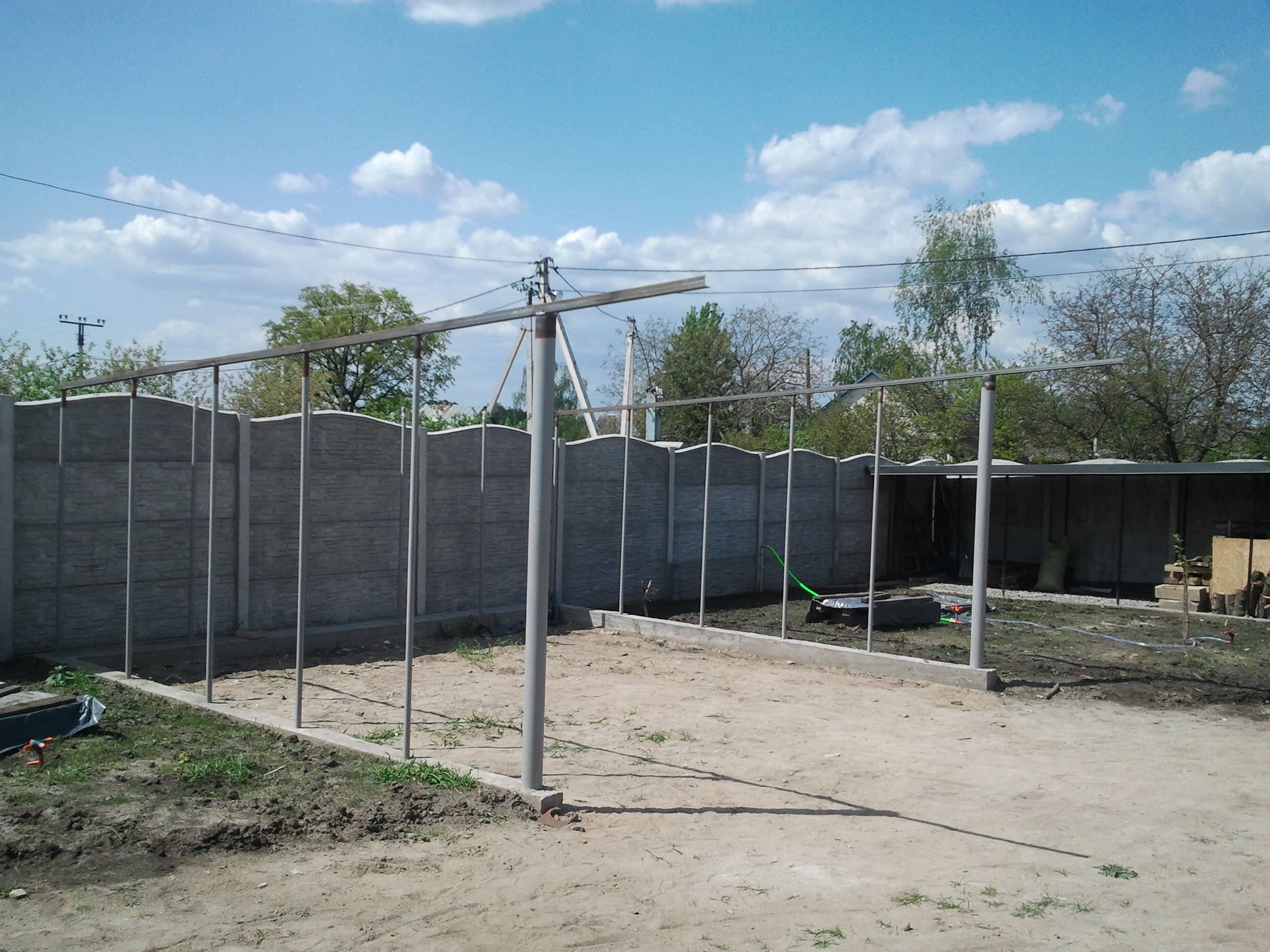

Прошу совета. Есть желание закончить навес для авто 6*5,5 метров... осталось не так много, но никак не могу решить, какую крышу делать. Планировал делать плоскую односкатную крышу шириной 5,5 метра из деревянных балок... а вот сейчас задумался, а не прогнутся ли деревянные балки на такой длине - 5,5 метра? :confused:или можно таки использовать брус 150*100 через 1 метр? металл уж очень дорог, а делать двускатную крышу стропильного типа не хочется...
Ну смотря какие балки? А на что они будут опираться? Все можно высчитать :)

Объект виден в ЭТОМ сообщении. По верху стоек уже приварен уголок № 50. Поперек въезда на уголок хочется положить брус 150х100 через 1 метр... сверху металлопрофиль. Пролет 5,5 метра...Ж-)
Вы хотите плоскую кровлю?? На фото все стойки вроде одной высоты. :) Лучше чертежик, чтобы не гадать на кофейной гуще.

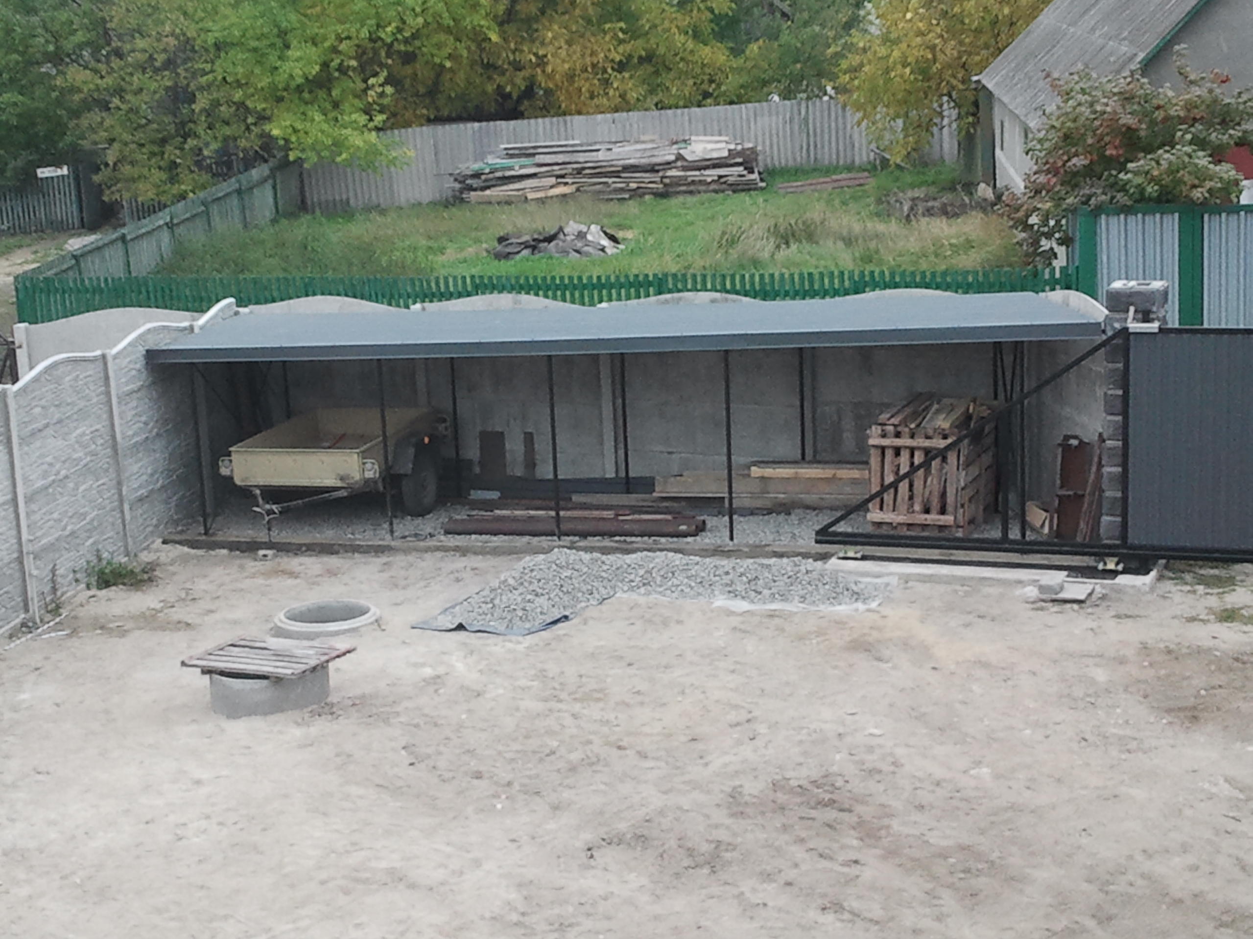

Спасибо за попытки помочь :beer: Сварить такие фермы не есть большая проблема, можно и проще сделать... но вот крыть карбонатом я точно не буду... довольно дорого и ненадежно... ну это вот такие мои тараканы... только металлопрофиль. Грубость меня не сильно пугает... у меня вся стройка не очень изящная... как и я сам, собственно :crazy: Более того, рядом с забором у меня сделан навес с похожей крышей (и конструктив такой же), было бы все похоже...
Стойки таки разной высоты, перепад, правда, не очень большой, вода стекать будет, снег то такое... у нас обычно зимой такой ветер, что все к чертям сметает...

А не хлипковаты стойки в таком исоплнении? :) Белье на них повесить можно. Но вот нагрузить квадратов 20 кровли... Снег они конечно выдержат в абсолютно безветренную погоду. А если ветер дунет?
Мелкие стойки 45-50?
сзади как минимум распорку поставить
Раскосы, вероятнее. Это уже меры усиления конструкции :)
Да ну, мелкие... 38 котельная труба, забетонированы каждая, плюс объединены общей бетонной лентой... возле забора навес из таких стоек простоял зиму - без проблем, а там тоже площадь не маленькая, плюс стойки с два раза реже поставлены...
У меня пролет 6м, стропила 150х50, шаг 60см. В принципе и так стояли жестко, но все же жилой дом, поэтому я (по совету товарищей) бросил подпорный брус по средине. Думаю 150х100 будет нормально.

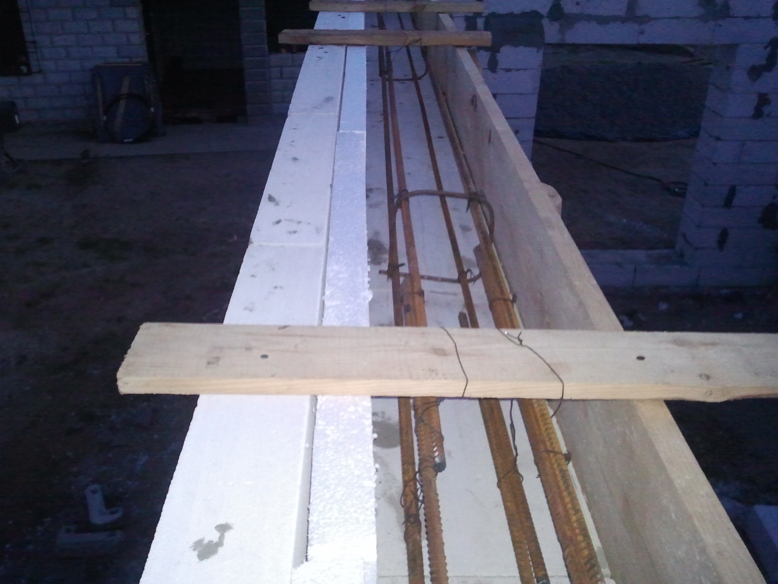

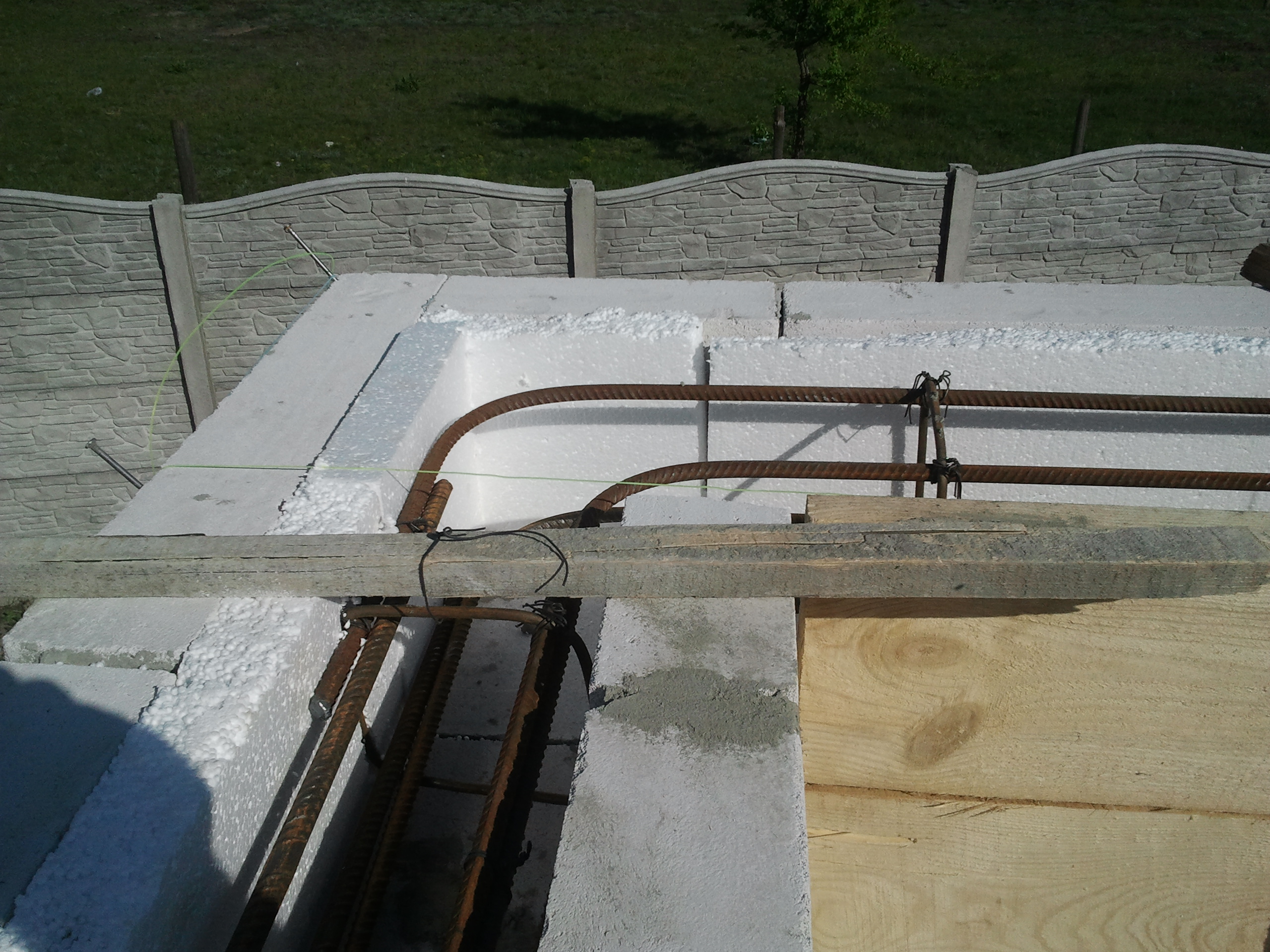

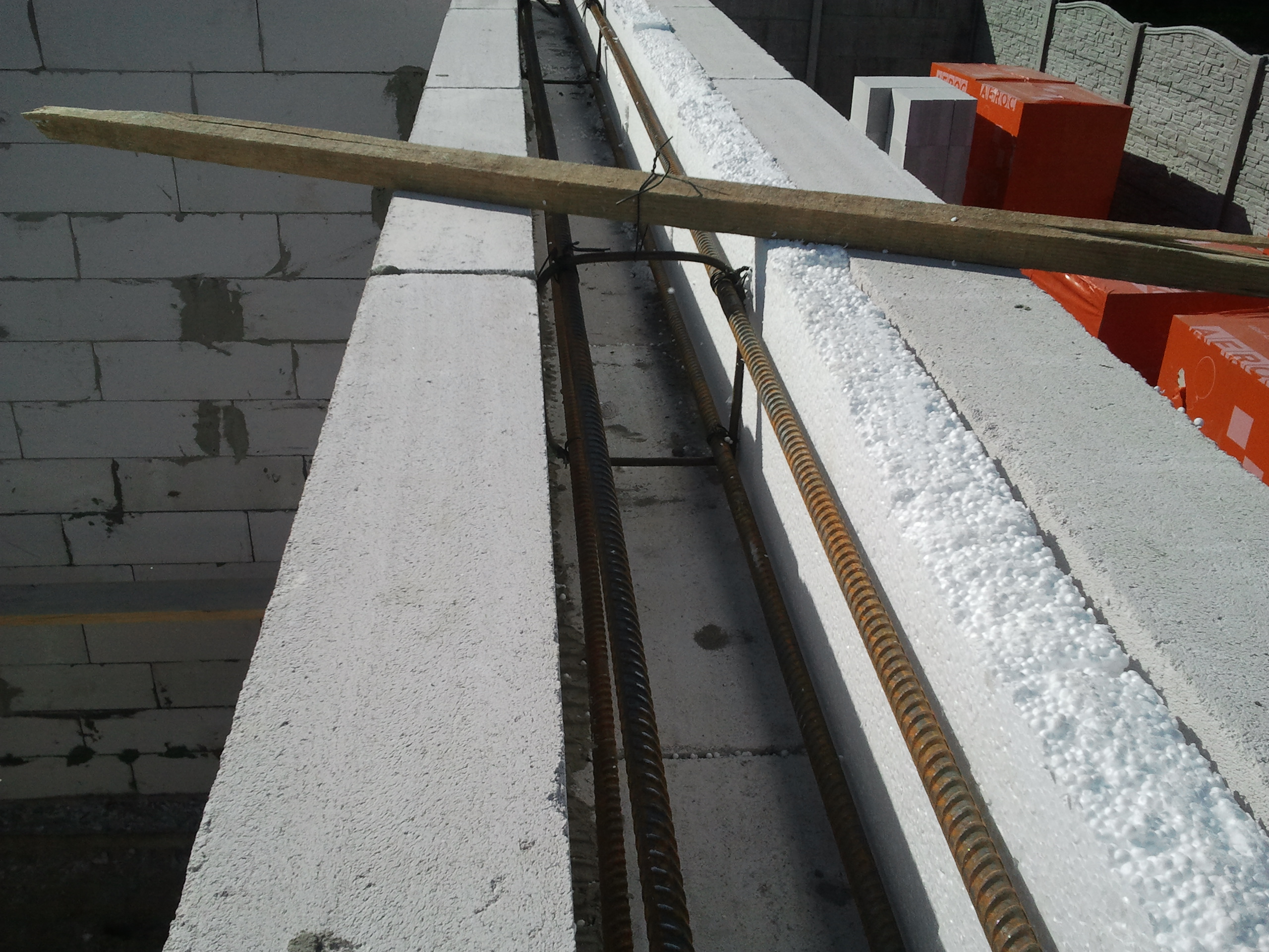

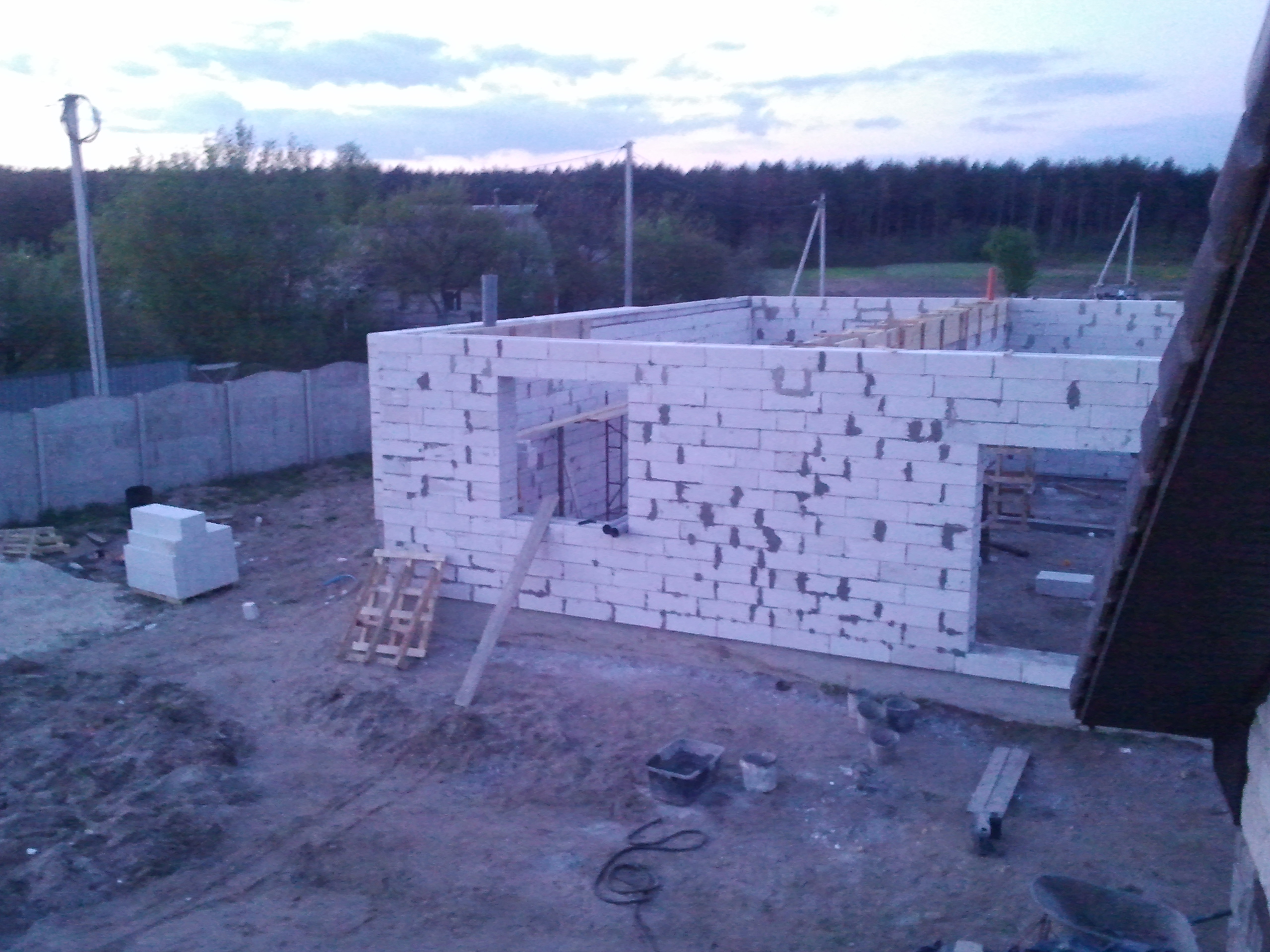

Состояние на сегодняшний вечер. Завтра заливка армопояса.
Детали:
несущие внешние стены - 10 см газобетон - 5 см пенопласт - 25 см ж/бетон - доска опалубки = 40 см
не несущие внешние стены - 10 см газобетон - 5 см пенопласт - 15 см ж/бетон - 10 см газобетон = 40 см
внутренняя несущая стена - доска опалубки - 30 см ж/бетон - доска опалубки = 30 см
арматура - 4 прута по 12 мм диаметром
Будет вентиляция...

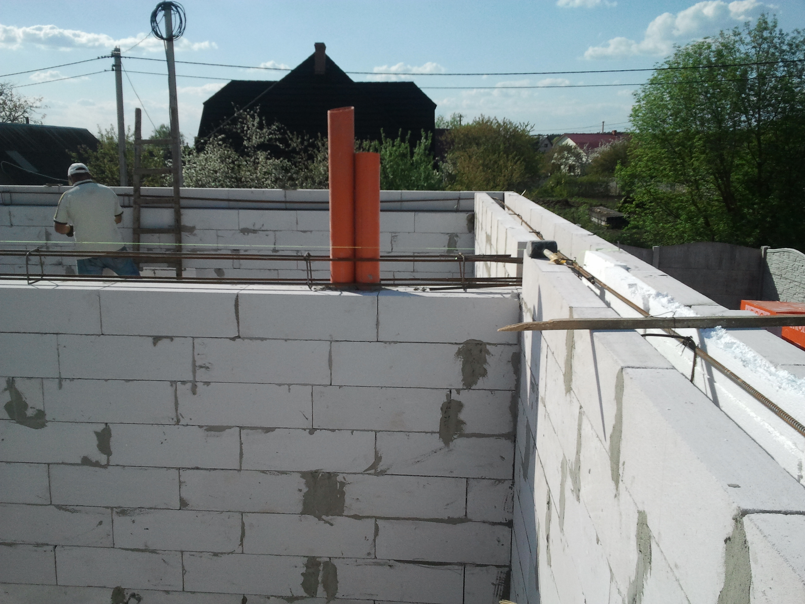

На вечер вчера закончены работы по стенам первого этажа. Залит армопояс , снята с него опалубка... надо было подчистить армопояс для ровности пока бетон еще можно пошабрить... а также встали простенки первого этажа. Теперь очередной этап - поиск денег для покупки плит :( Ж-) Работы по кладке блоков первого этажа + армопояс = 18 тыщ грн :(
А чего вы так с опалубкой поспешили? Бетон конечно никуда не убежит, но в опалубке первые дни ему было бы комфортнее..
Херовые кривые доски... в двух местах выперло пояс на 1 см внутрь комнат... надо было счистить, пока он еще не полностью схватился... хорошо, что успели... бетон зверский замешали... я его водой пролью, все нормально будет.
