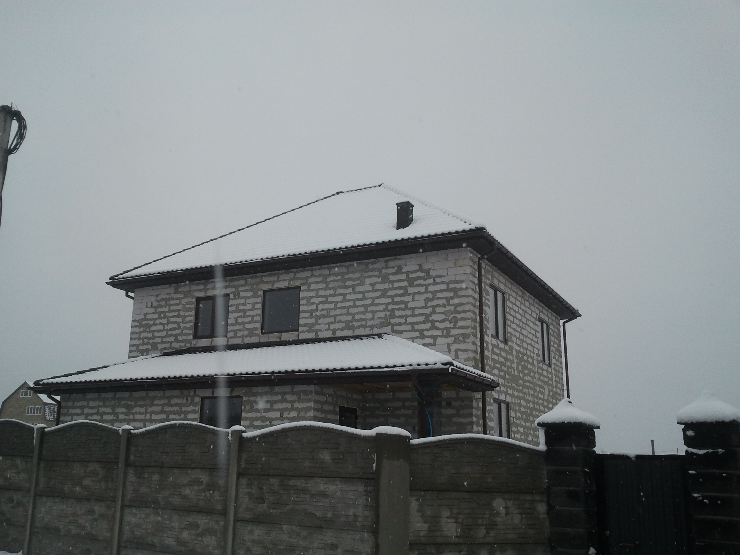

Первое испытание снегом... вроде успешно ;)

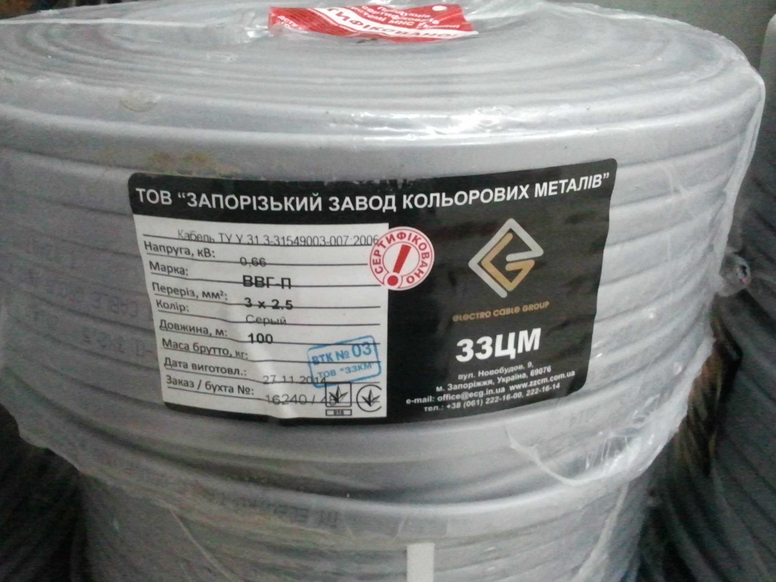

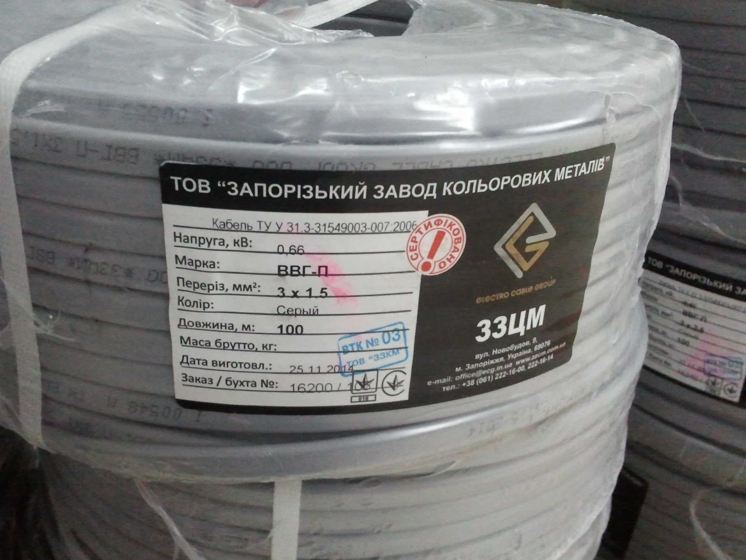

при выборе кабеля (его производителя) обратите внимание на соответствие заявленного сечения реалиям. Сейчас удешевляют кабель за счет этого. Берешь 2,5 мм2 , меряешь, а там совсем не то что надо. На форумах в инете где-то и сравнительные таблички есть, люди выкладывали результаты замеров кабелей от разных производителей.
Когда себе покупал, на это также обращал внимание. :flag1:

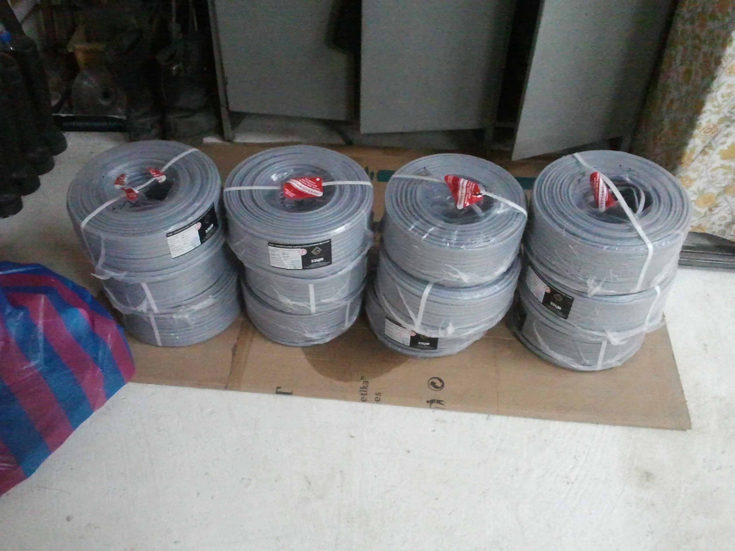

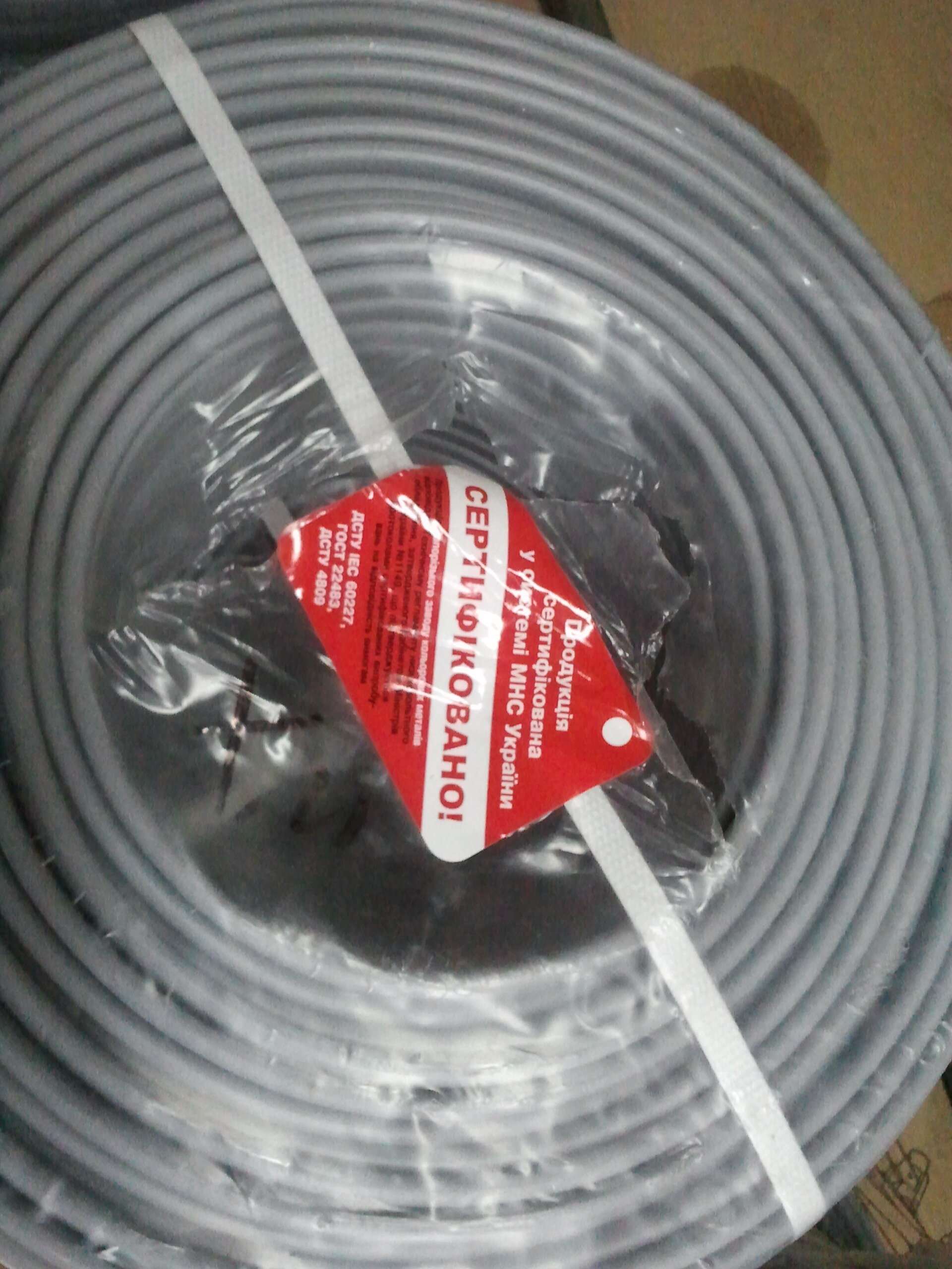

Приехал ко мне кабель. Запорожский, завод ЗЗЦМ. ВВГ-П Измерил сечение... оказалась весьма удивительная вещь - толщина кабеля несколько больше заявленной :\"\": доволен :D
Нормальный кабель. Одесскабель немного перехвален. Мне нужно было найти 45 метров подземного кабеля 5х6мм., именно Запорожский кабель и спас в тот момент, других нигде в обл.центре не нашел.
