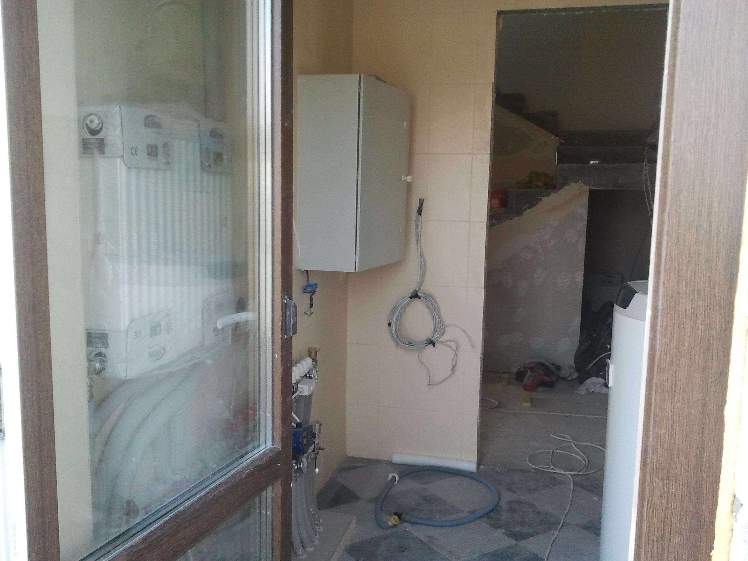

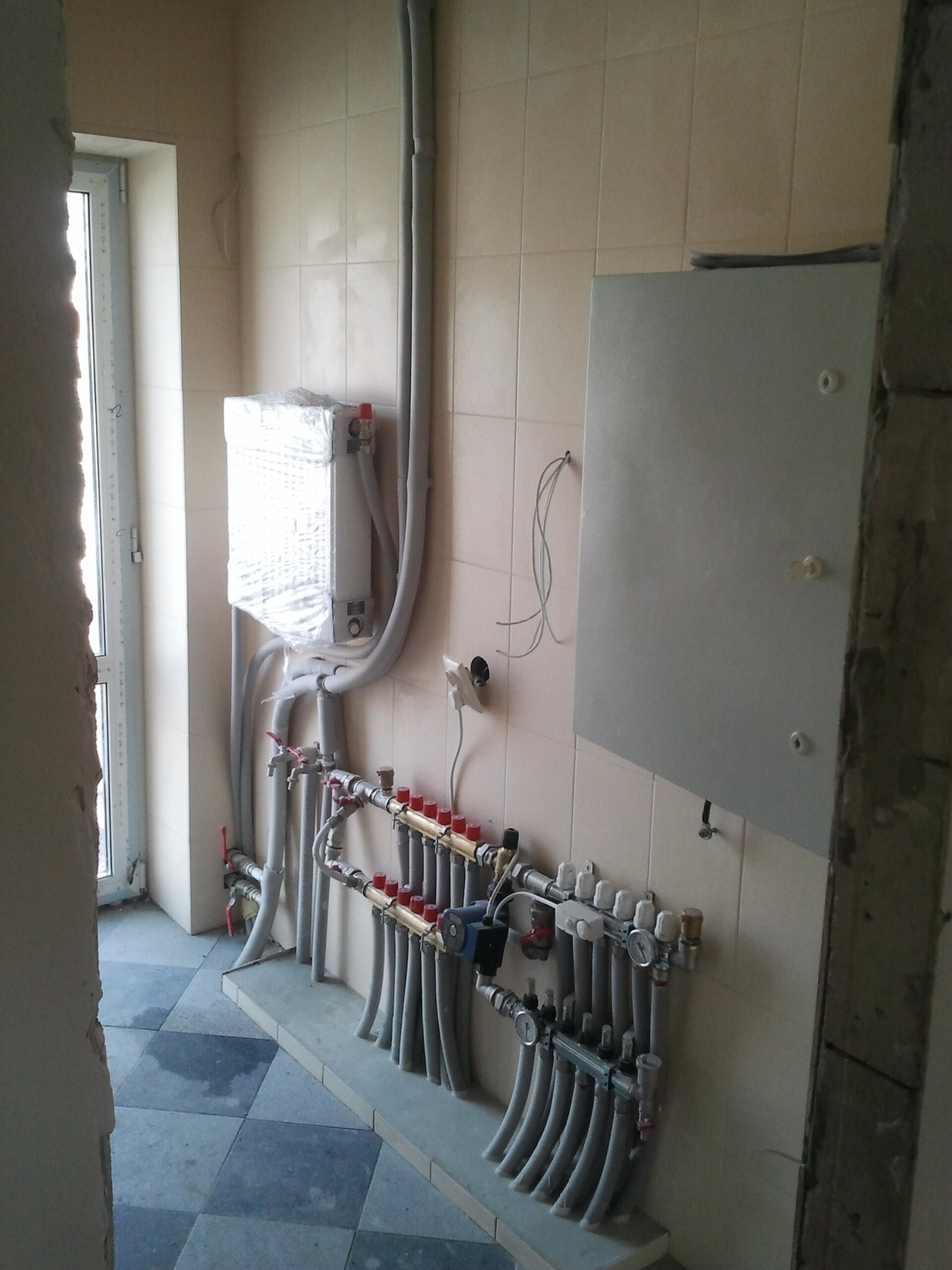

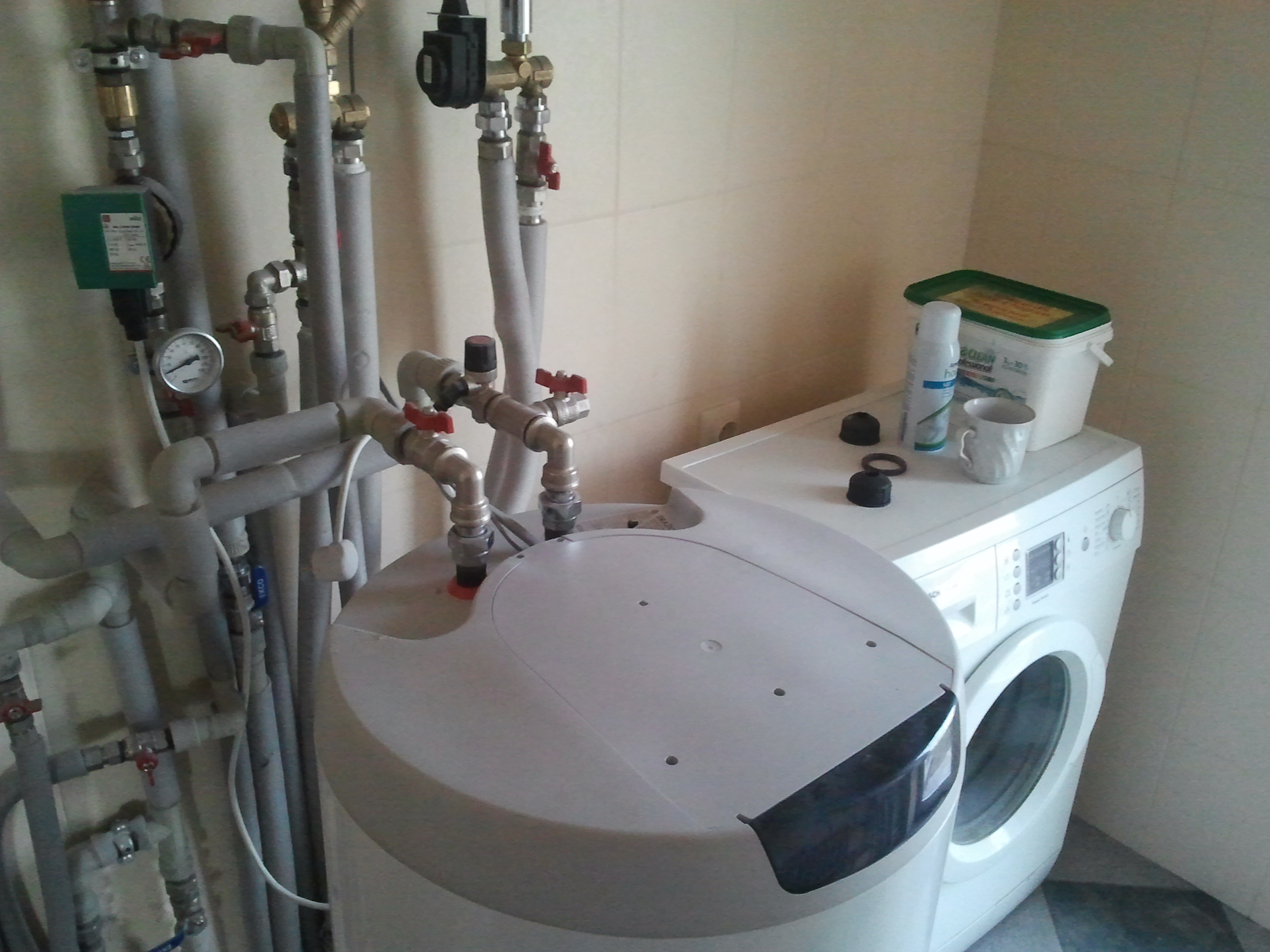

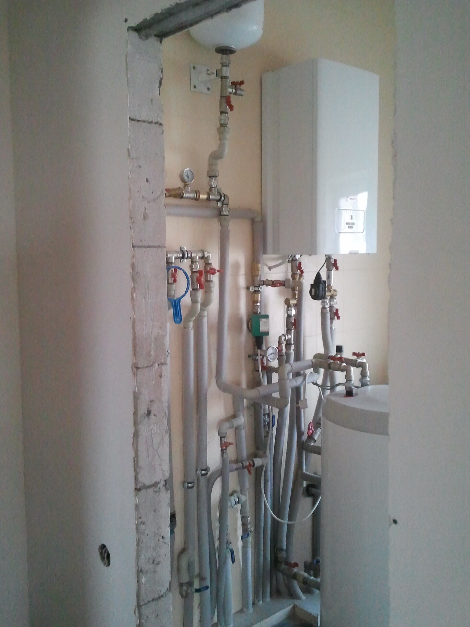

Немного фото. Котельная. Помещение небольшое, как показать все сразу... не получается... потому как-то вот так, кусками...
