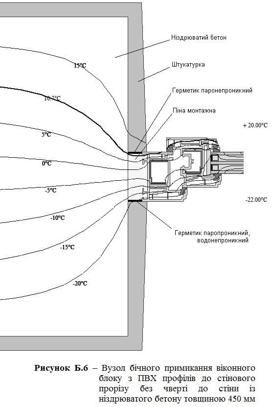

SergeUA Опубліковано: 4 лютого 2015 Автор Поділитись Опубліковано: 4 лютого 2015 (змінено) По поводу того, чтобы сорвать ЭППС, пока не поздно, уговаривать вас бесполезно, я так понимаю. К примеру Муравы добавлю еще, что у вас на этих откосах будет оседать конденсат. Не будет у меня конденсата, т.к. откосы снаружи будут одеты в пенопласт! По поводу ПРЯМЫХ углов на откосах. Видимо вы всю жизнь прожили с такими откосами и привыкли. ... Такие "прямые" откосы выглядят визуально как "завернутые вовнутрь". Опять же - дела ваше... Прямые углы, или развернутые откосы... спор типа - как лучше, сверху, или снизу? :D На вкус и цвет... Я ЛЮБЛЮ прямые углы! Я терпеть не могу арки в проемах, арочные окна, всякую хрень фигурную на потолках и пр. И потом, я точно знаю, что через неделю я даже на вопрос не отвечу, какие у меня откосы на окнах... по большому счету для меня главное надежность и функциональность... эстетика и тонкие материи не мой конек... мне даже пофигу идеально ровные стены... Змінено 4 лютого 2015 користувачем SergeUA 2 Посилання на коментар Поділитися на інших сайтах More sharing options...
sov1178 Опубліковано: 4 лютого 2015 Поділитись Опубліковано: 4 лютого 2015 К примеру Муравы добавлю еще, что у вас на этих откосах будет оседать конденсат. И чего ему там оседать? Какой физический процесс может привести к тому, что с ЭППС будет конденсат, а без него нет? У меня есть прямо противоположный опыт - у знакомых откосы зимой регулярно зацветали, что они только не делали (откосы поштукатурены были просто, без утепления). Вопрос решился, когда разбили, поставили 2см ЭППС и заштукатурили по аналогии с "мокрым фасадом". ИМХО, я бы не связывал наличие/отсутствие ЭППС и плесень - обычно причины ее появление не в ЭППСе на откосах. 1 Посилання на коментар Поділитися на інших сайтах More sharing options...
Igor_M Опубліковано: 4 лютого 2015 Поділитись Опубліковано: 4 лютого 2015 И чего ему там оседать? Какой физический процесс может привести к тому, что с ЭППС будет конденсат, а без него нет? Конденсат выпадает на более холодных поверхностях. согласны? Окна с внутренней стороны более холодные, чем воздух в доме (зимой). Отсюда и конденсат, выпадающий на окнах, (окна "плачут"). Откосы внутренние тоже более холодные, поскольку они рядом с окнами. Поэтому на них тоже есть вероятность выпадения конденсата. Конечно не в виде капель, как на окнах, но они просто отсыревают... Если внутренние откосы "утеплять", то это препятствует теплу из дома проникать к ним, т.е. вы откосы не утепляете тем самым, а "охлаждаете"... Посмотрите во вложенном файле распределение температурных кривых в стенах из газобетона в области установки окна. А теперь представьте, что со стороны внутреннего откоса вы поставили преграду для внутридомовой плюсовой температуры. Тогда кривые "изогнутся" и в зоне ПОД ЭППС будет уже не +10 градусов, а гораздо меньше... и чем толще слой ЭППС, тем "гораздее". Поэтому тут вам выше и писали про плесень ПОД ЭППС. Я же еще добавил и про проблемы НАД ЭППС (обоснование см. здесь выше). И пример моего архитектора (точнее его заказчиков) для меня многое подтверждает. Дело в движении паров. Изнутри нужно создать преграду. Силиконовый герметик на швы и ЭППС на откосы - в самый раз. Снаружи - паропроницаемый герметик на швы и пенопласт. Вы НИЧЕГО НЕ ПУТАЕТЕ??? По вашей логике нужно все внутренние стены полиэтиленовой пленкой затянуть... Может пары стремятся из дома наружу? И как раз в домах из газобетона это работает как надо... Единственное, что нужно в узле примыкания окна к откосу, так это не дать возможности этим самым парам "сходу" проникнуть именно в место примыкания. Для этого на монтажный шов (и только на шов) наносится паронепроницаемый герметик... откосы не герметизируют! И еще одно интересное вы предлагаете - снаружи сделать паропроницаемый герметик, а потом залепить его пенопластом... ВСЕХ сомневающихся приглашаю ознакомиться с нормативным документом ДСТУ-Н Б В.2.6-146:2010 "ПРОЕКТУВАННЯ І УЛАШТУВАННЯ ВІКОН ТА ДВЕРЕЙ" (приведенная страница как раз оттуда). И всем УДАЧИ!!!DSTU_B_V_2_6_79_2009_ukr.pdf Посилання на коментар Поділитися на інших сайтах More sharing options...
sov1178 Опубліковано: 4 лютого 2015 Поділитись Опубліковано: 4 лютого 2015 Конденсат выпадает на более холодных поверхностях. согласны? Окна с внутренней стороны более холодные, чем воздух в доме (зимой). Отсюда и конденсат, выпадающий на окнах, (окна "плачут"). Откосы внутренние тоже более холодные, поскольку они рядом с окнами. Поэтому на них тоже есть вероятность выпадения конденсата. Конечно не в виде капель, как на окнах, но они просто отсыревают... Если внутренние откосы "утеплять", то это препятствует теплу из дома проникать к ним, т.е. вы откосы не утепляете тем самым, а "охлаждаете"... Посмотрите во вложенном файле распределение температурных кривых в стенах из газобетона в области установки окна. А теперь представьте, что со стороны внутреннего откоса вы поставили преграду для внутридомовой плюсовой температуры. Тогда кривые "изогнутся" и в зоне ПОД ЭППС будет уже не +10 градусов, а гораздо меньше... и чем толще слой ЭППС, тем "гораздее". Поэтому тут вам выше и писали про плесень ПОД ЭППС. Я же еще добавил и про проблемы НАД ЭППС (обоснование см. здесь выше). Теперь посмотрите на Вашу картинку (с кривыми) температура со стороны окна +20С, ближайшая линия к откосу в стене +15С. Теперь объясните, как ЭППС будет мешать поверхности откоса прогреваться от стены? Когда воздух в этом районе теплее стены (+20С)? Добавлено через 3 минуты Поэтому тут вам выше и писали про плесень ПОД ЭППС. Если приклеивать его нормально не будет там плесени. У моих родителей есть реальный опыт - целых три стены были утеплены ЭППС 30мм и никакой плесени под ним не было (утепление было сделано в 2002году, а в 2013 я лично его снимал, т.к. они утеплили весь дом снаружи и смысла в нем уже не было). Плесень за ЭППС будет только если там есть зазор куда может свободно попадать влажный теплый воздух из комнаты. Добавлено через 1 минуту По вашей логике нужно все внутренние стены полиэтиленовой пленкой затянуть... Это решает почти все проблемы с конденсацией влаги в строительных конструкциях ;) У меня где-то так и сделано (каркасник ). Кстати виниловые обои и акриловые краски обладают очень похожим эффектом ;) 2 Посилання на коментар Поділитися на інших сайтах More sharing options...

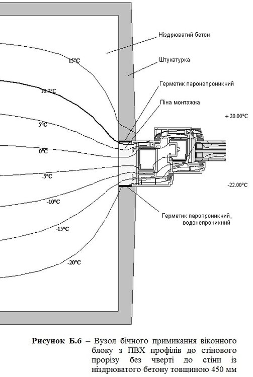

Igor_M Опубліковано: 4 лютого 2015 Поділитись Опубліковано: 4 лютого 2015 Теперь посмотрите на Вашу картинку (с кривыми) температура со стороны окна +20С, ближайшая линия к откосу в стене +15С. Теперь объясните, как ЭППС будет мешать поверхности откоса прогреваться от стены? Когда воздух в этом районе теплее стены (+20С)? Сделаю ПОСЛЕДНЮЮ попытку (сорри 2 ТС). Теплоемкость и теплоинерционность СТЕНЫ гораздо выше, чем у воздуха. Согласны? Прогретая в массе стена в зоне откоса охлаждается от окна, но вся стена теплая, поэтому в зоне откоса вы видите изменение температуры по кривой, но все равно тепло от стены доходит до откоса и прогревает его. Теперь вы ставите ЭППС и "отрезаете" теплый поток от стены к откосу. Таким образом на внешней стороне откоса температура ГОРАЗДО НИЖЕ СТАНЕТ... Если и это для вас выглядит неубедительно, то тогда больше не буду... Если приклеивать его нормально не будет там плесени. У моих родителей есть реальный опыт - целых три стены были утеплены ЭППС 30мм и никакой плесени под ним не было (утепление было сделано в 2002году, а в 2013 я лично его снимал, т.к. они утеплили весь дом снаружи и смысла в нем уже не было). Вы не сравнивайте ЦЕЛЫХ ТРИ стены и откос... Мы говорим о конкретном случае - стены из газобетона и откосы... Мы вот на новой квартире сына тоже доутепляли изнутри ЭППС, поскольку дом с вентфасадом и наружу добраться нереально... Плесень за ЭППС будет только если там есть зазор куда может свободно попадать влажный теплый воздух из комнаты. В конкретном случае пар из комнаты будет проникать ПОД ЭППС через стены из ГАЗОБЕТОНА, которые достаточно неплохо пропускают этот пар. Наткнувшись на "барьер" в виде связки ЭППС+паронепроницаемая изоляция шва что будет с паром? Куда ему деваться? Это решает почти все проблемы с конденсацией влаги в строительных конструкциях ;) У меня где-то так и сделано (каркасник ). Кстати виниловые обои и акриловые краски обладают очень похожим эффектом ;) Если у вас каркасник, то вы можете хоть ЭППСом, хоть "чертом лысым" оклеивать откосы как снаружи, так и изнутри... НО... не советуйте делать то же самое тем, у кого АБСОЛЮТНО ПРИНЦИПИАЛЬНО СОВЕРШЕННО ДРУГОЙ ПИРОГ СТЕНЫ... Думаю, больше нет смысла приводить еще какие-то аргументы. Как говорится "Насильно мил не будешь" "Хозяин - барин" ... и все прочее в таком же духе... ...закончу стихами (не мои...) "Каждый выбирает для себя. Выбираем тоже - как умеем. Ни к кому претензий не имеем. Каждый выбирает для себя!" Посилання на коментар Поділитися на інших сайтах More sharing options...
sov1178 Опубліковано: 4 лютого 2015 Поділитись Опубліковано: 4 лютого 2015 В конкретном случае пар из комнаты будет проникать ПОД ЭППС через стены из ГАЗОБЕТОНА, которые достаточно неплохо пропускают этот пар. Наткнувшись на "барьер" в виде связки ЭППС+паронепроницаемая изоляция шва что будет с паром? Куда ему деваться? Вообще-то пар ходит не во все стороны, а туда где его парциальное давление ниже. В данном случае пар будет стремиться выйти в сторону более холодной части стены, т.е. на улицу, а не под ЭППС на откосе. Теплоемкость и теплоинерционность СТЕНЫ гораздо выше, чем у воздуха. Согласны? И что? Если у Вас стоят практически любые современные радиаторы, то бОльшую часть тепла Ваша стена получает именно от воздуха за счет переноса тепла конвективными потоками. Особенно это касается окна (радиатор обычно прямо под ним). Для интереса возмите термопару маленькую и померяйте температуры разных частей окна, откосов, стены - узнаете много интересного ;) Прогретая в массе стена Прогретая в массе? А как же температура 15С и менее в стене? Нифига она в массе не прогретая - прогрет поверхностный слой и все. НО... не советуйте делать то же самое тем, у кого АБСОЛЮТНО ПРИНЦИПИАЛЬНО СОВЕРШЕННО ДРУГОЙ ПИРОГ СТЕНЫ... Во-первых я не советовал, а лишь усомнился в правоте Ваших категоричных замечаний о применении ЭППС на откосах. Во-вторых оба моих реальных примера были с КИРПИЧНЫМИ стенами и к каркасникам отношения не имели. И это, зачем раскричались то так? ;) 1 Посилання на коментар Поділитися на інших сайтах More sharing options...

Vikctor Опубліковано: 4 лютого 2015 Поділитись Опубліковано: 4 лютого 2015 Теплоемкость и теплоинерционность СТЕНЫ гораздо выше, чем у воздуха. При чём здесь стена? Тогда уж сравнивайте теплоёмкость и инерционность воздуха и ЭППС, раз уж обсуждаем его на откосах. Таким образом на внешней стороне откоса температура ГОРАЗДО НИЖЕ СТАНЕТ... Не станет. Откос в этом месте отлично прогреется воздухом из помещения. В конкретном случае пар из комнаты будет проникать ПОД ЭППС через стены из ГАЗОБЕТОНА, которые достаточно неплохо пропускают этот пар. Зачем глупому пИнгвину пару ломиться в паронепроницаемый ЭППС откоса, если он может свободно выйти наружу сквозь толщу стены. Мы же паропроницаемый ГБ с паропроницаемой наружной отделкой обсуждаем? Наткнувшись на "барьер" в виде связки ЭППС+паронепроницаемая изоляция шва что будет с паром? Куда ему деваться? Пойдёт по пути наименьшего сопротивления, как и остальной пар в остальном доме, раз уж его выведение Вы хотите поручить не вентиляции, а стеновому материалу. Думаю, больше нет смысла приводить еще какие-то аргументы. Лично мне не понятна Ваша агрессия. Если у Вас личные фобии, связанные с ЭППСом на внутренних откосах стен из ГБ, то это вовсе не означает, что они обязаны распространяться и на других. sov1178 уже опередил. 2 Посилання на коментар Поділитися на інших сайтах More sharing options...
