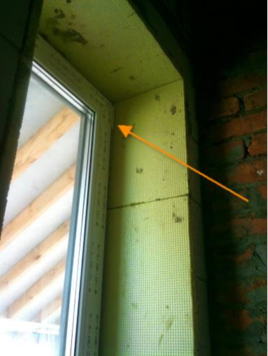

alexob Опубліковано: 2 лютого 2015 Поділитись Опубліковано: 2 лютого 2015 Откосы окон утепляются ЭППСом. Потом сетка с клеем и уже потом штукатурка. Сергей, а вот меня отговорили от утепления откосов с внутренней стороны. Там где-то страница обсуждения. Отрывки: УТЕПЛЯТЬ НУЖНО С ВНЕШНЕЙ СТОРОНЫ... Ну уже ж сколько об этом писано-переписано, блин... Я делал так - www.stroimdom.com.ua/forum/showthread.php?p=1290507&highlight=%EE%F2%EA%EE%F1%FB#post1290507. Там через пару постов есть рисунки из ГОСТа... с утеплением откосов из газобетонных блоков СНАРУЖИ... УДАЧИ!!! А смысл? Нарисуйте разрез стены с оконным проемом в плане. Проставьте температурные показатели в различных точках этого разреза (примерно). И нарисуйте пути тепловых потоков. А теперь ответьте, что и от чего вы собираетесь утеплять по внутренним откосам? ;) :D Утепление ВНУТРЕННИХ откосов 1 Посилання на коментар Поділитися на інших сайтах More sharing options...
Игореха Опубліковано: 2 лютого 2015 Поділитись Опубліковано: 2 лютого 2015 Сергей, а вот меня отговорили от утепления откосов с внутренней стороны. Там где-то страница обсуждения. Отрывки: Утепление ВНУТРЕННИХ откосов Тут уже поздно отговаривать, т.к. процесс уже идет )) Посилання на коментар Поділитися на інших сайтах More sharing options...
alexob Опубліковано: 2 лютого 2015 Поділитись Опубліковано: 2 лютого 2015 Тут уже поздно отговаривать, т.к. процесс уже идет )) ну незнаю, у меня тоже все уже было в процессе демонтировал 2 Посилання на коментар Поділитися на інших сайтах More sharing options...

SergeUA Опубліковано: 3 лютого 2015 Автор Поділитись Опубліковано: 3 лютого 2015 Сергей, а вот меня отговорили от утепления откосов с внутренней стороны. Там где-то страница обсуждения... Мля... ну и где вы были раньше? Тут уже поздно отговаривать, т.к. процесс уже идет )) Не, не поздно... если хватит времени вычитать тему и пойму, что утеплять откосы изнутри вредно - сниму пенопласт... но я планировал и снаружи откосы утеплять с заходом на стену... Добавлено через 39 минут Сергей, а вот меня отговорили от утепления откосов с внутренней стороны. Там где-то страница обсуждения. Отрывки: Утепление ВНУТРЕННИХ откосов Почитал... проникся ;) Но не смотря на то, что даже Murava спасибку под постом поставил ;) снимать ЭППС с внутренних откосов уже не буду... внешние откосы также будут оклеены ЭППС, а потому проблем не предвижу. Посилання на коментар Поділитися на інших сайтах More sharing options...
Игореха Опубліковано: 3 лютого 2015 Поділитись Опубліковано: 3 лютого 2015 Почитал... проникся ;) Но не смотря на то, что даже Murava спасибку под постом поставил ;) снимать ЭППС с внутренних откосов уже не буду... внешние откосы также будут оклеены ЭППС, а потому проблем не предвижу. Да проблем и не должно быть особо. Но это лишние "танцы с бубеном" за свои же деньги, без особого эффекта Посилання на коментар Поділитися на інших сайтах More sharing options...
murava Опубліковано: 3 лютого 2015 Поділитись Опубліковано: 3 лютого 2015 Почитал... проникся ;) Но не смотря на то, что даже Murava спасибку под постом поставил ;) снимать ЭППС с внутренних откосов уже не буду... Если б все наглядно видели сколько плесени прочих вкусняшек заводится под этим " внутренним утеплением" - еще и спиртом бы протирали перед установкой Эти все эппсы на откосы придумали отделочники, ибо выштукатурить откосы в трех плоскостях по транспортиру - еще то искусство. И время. Проще "утеплить" и махать хоботом на тему " теплее будет". 4 Посилання на коментар Поділитися на інших сайтах More sharing options...

SergeUA Опубліковано: 3 лютого 2015 Автор Поділитись Опубліковано: 3 лютого 2015 Если б все наглядно видели сколько плесени прочих вкусняшек заводится под этим " внутренним утеплением" - еще и спиртом бы протирали перед установкой Эти все эппсы на откосы придумали отделочники, ибо выштукатурить откосы в трех плоскостях по транспортиру - еще то искусство. И время. Проще "утеплить" и махать хоботом на тему " теплее будет". Плесень может завестись под внутренним утеплением, если не будет выполнено наружное утепление. С этим соглашусь. А если будет выполнено утепление снаружи, то и изнутри для образования плесени не должно остаться условий. В конце концов, если возникнут проблемы, то ободрать смогу и позже... поживем, увидим... У меня откосы штукатурятся под прямым углом... мне не нравятся развернутые откосы... вот такой я нестандартный а зачем самоналивайка? Дело в том, что я терпеть не могу ламинат... а класть плитку в спальнях второго этажа как-то непонятно... хотя такое и рассматривалось, но жена забраковала... потом у нас пока две собаки, и сколько еще будет не известно... но меньше не будет ;) и нас совершенно устраивает линолеум... вот он и будет во всех спальнях. А под линолеум самоналивайка весьма желательна, т.к. вроде не пылит и твердая... Посилання на коментар Поділитися на інших сайтах More sharing options...
lim Опубліковано: 3 лютого 2015 Поділитись Опубліковано: 3 лютого 2015 А под линолеум самоналивайка весьма желательна стяжка настолько кривая получилась? Посилання на коментар Поділитися на інших сайтах More sharing options...
Vikctor Опубліковано: 3 лютого 2015 Поділитись Опубліковано: 3 лютого 2015 Если б все наглядно видели сколько плесени прочих вкусняшек заводится под этим " внутренним утеплением" - еще и спиртом бы протирали перед установкой У меня вся эта вкусняшка сечас в квартире на откосах из ГК. Почему-то только в зале и только зимой. Вся эта хрень внизу откосов меня лично очень огорчает. Для себя тоже решил в доме сделать ЭППС с обоих сторон окон. Эти все эппсы на откосы придумали отделочники, ибо выштукатурить откосы в трех плоскостях по транспортиру - еще то искусство. Да и вообще я с трудом представляю как подружить пену и штукатурку при боковых зазорах 25-35мм. А ЭППСом это дело решается очень легко и изящно. Знаю из практики - снаружи уже так сделал. Посилання на коментар Поділитися на інших сайтах More sharing options...

alexob Опубліковано: 3 лютого 2015 Поділитись Опубліковано: 3 лютого 2015 Почитал... проникся ;) Но не смотря на то, что даже Murava спасибку под постом поставил ;) снимать ЭППС с внутренних откосов уже не буду... внешние откосы также будут оклеены ЭППС, а потому проблем не предвижу. У меня была еще проблема в том, что внутренний слой ЭППС уменьшал расстояние между необработанным откосом и петлями окна. Получалась ОЧЕНЬ тоненькая щелка, которую не было возможности заштукатурить, зашпаклевать и тем более покрасить. Возможно у вас таких проблем нет 1 Посилання на коментар Поділитися на інших сайтах More sharing options...
