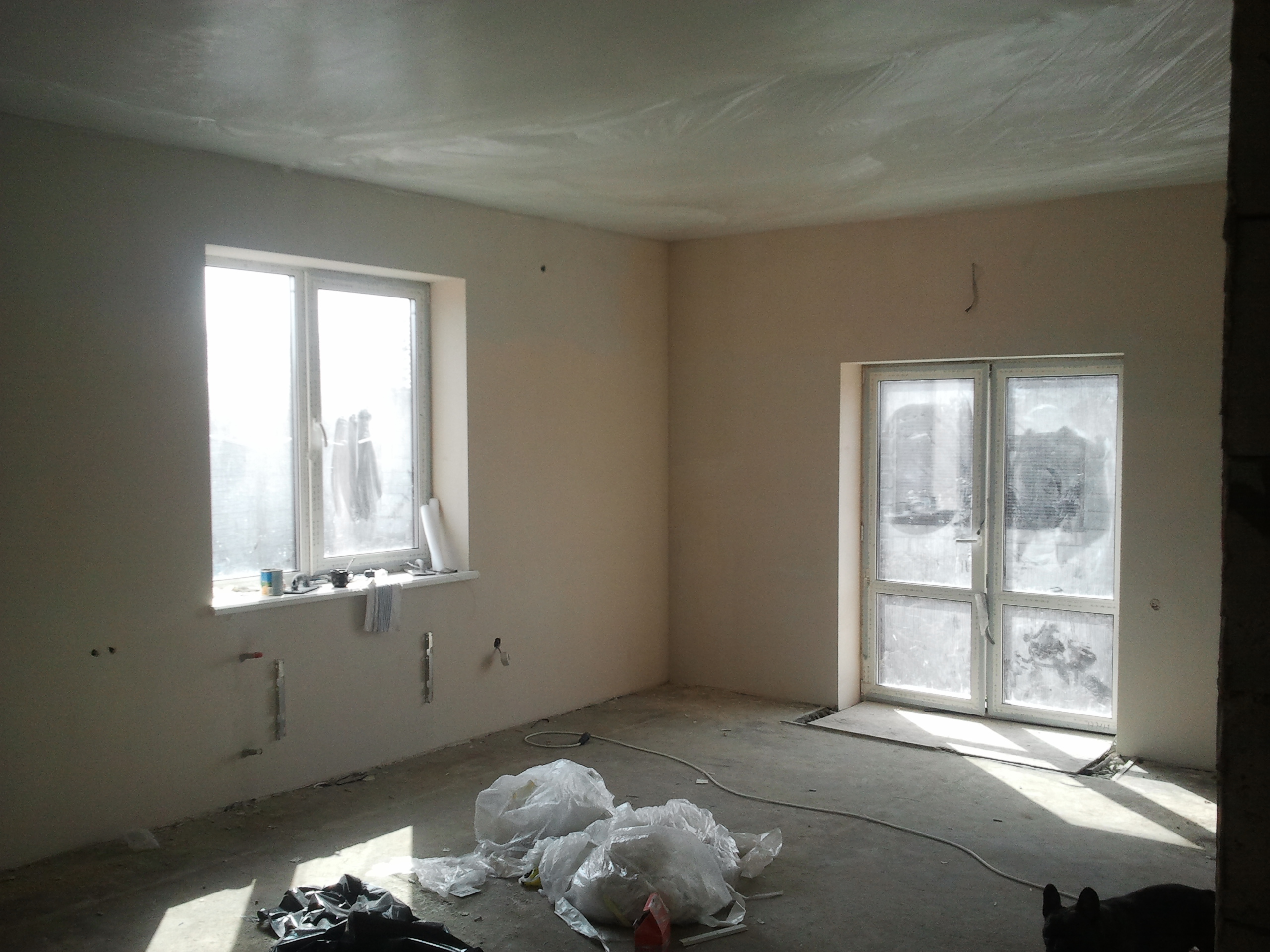

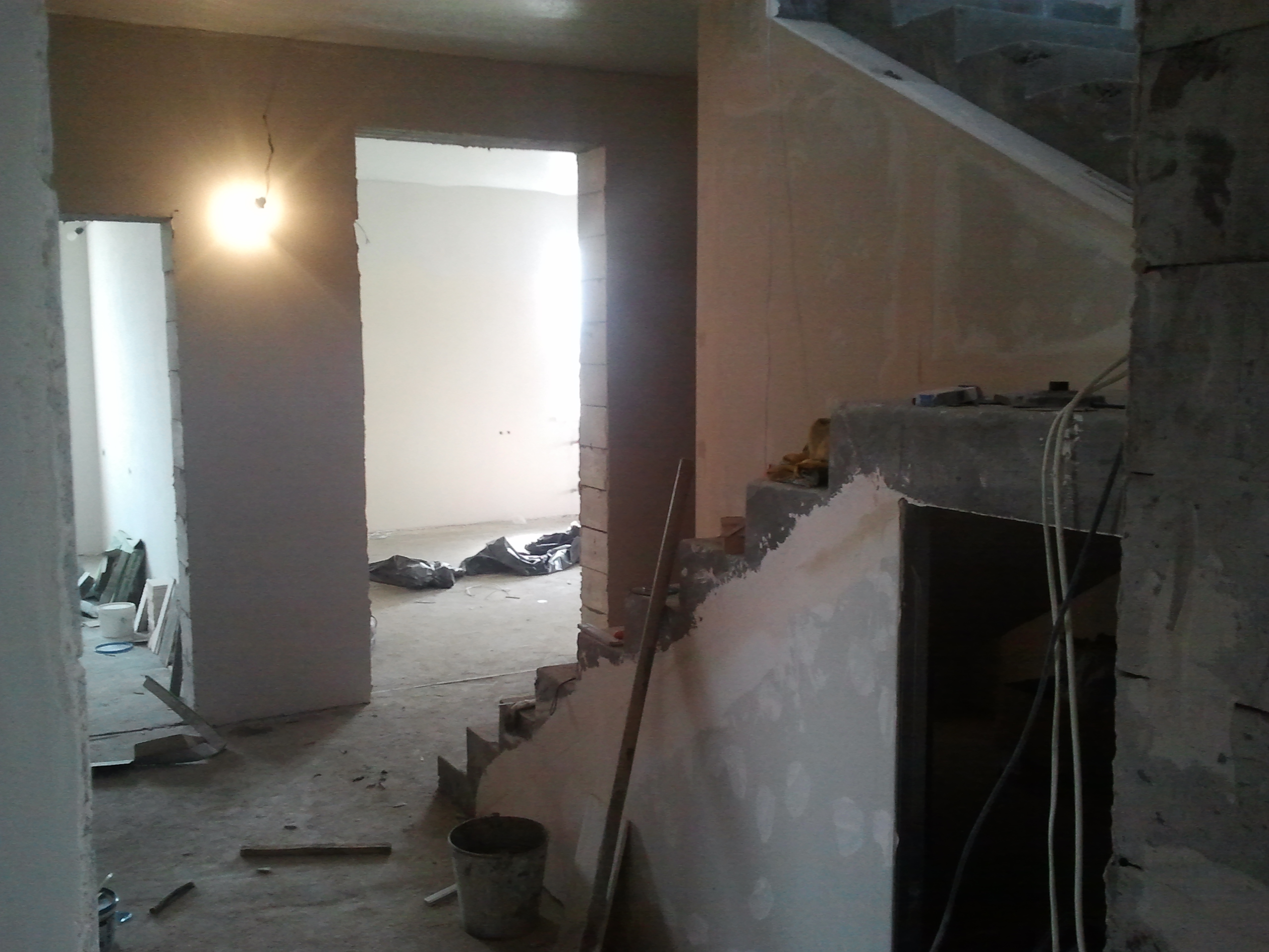

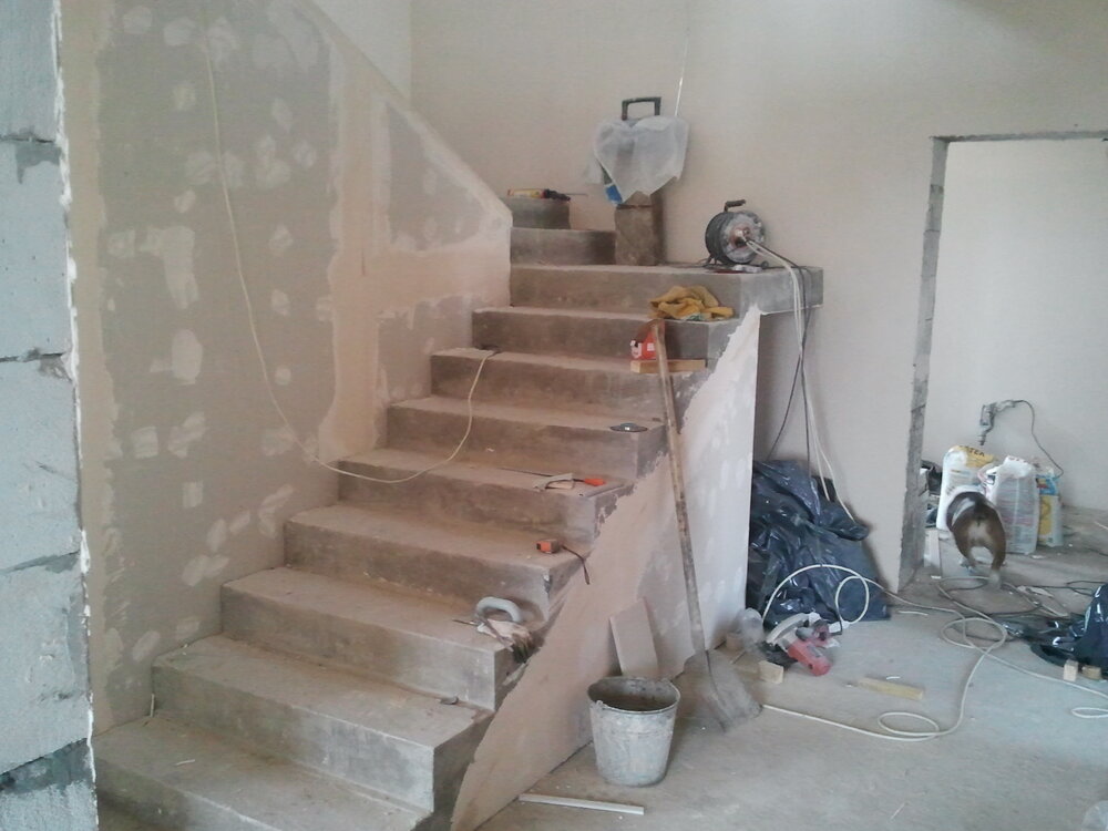

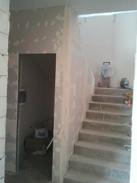

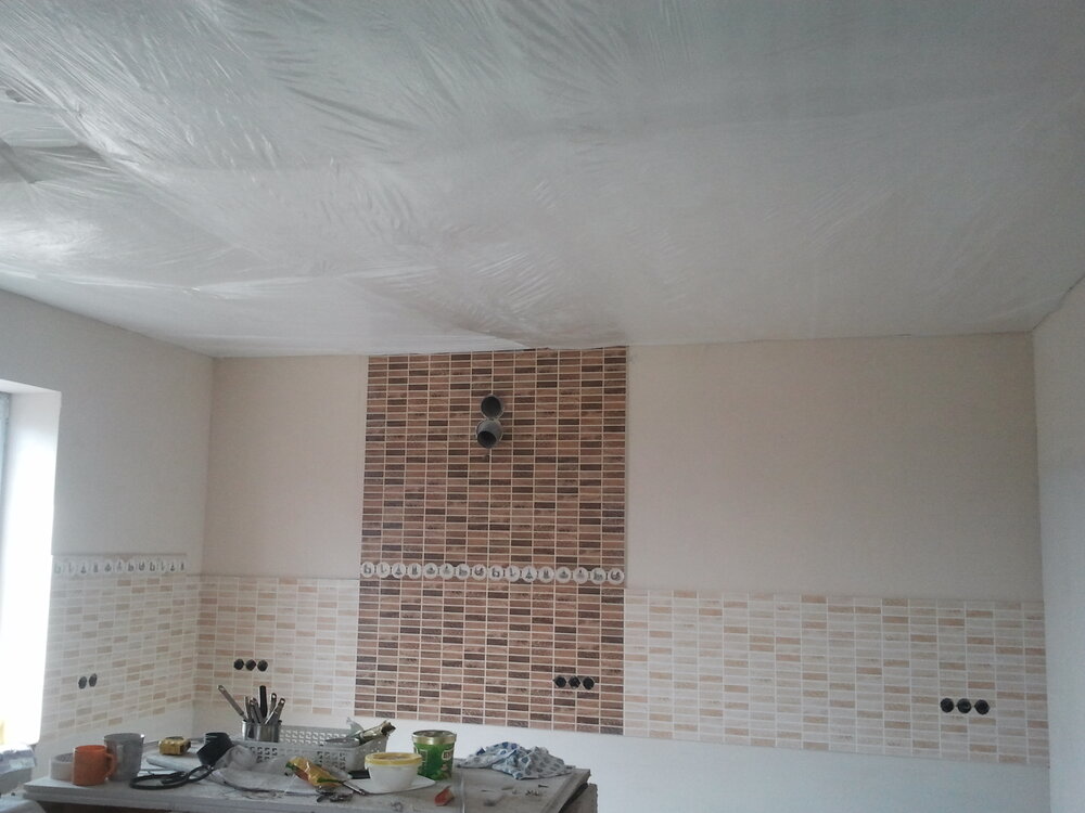

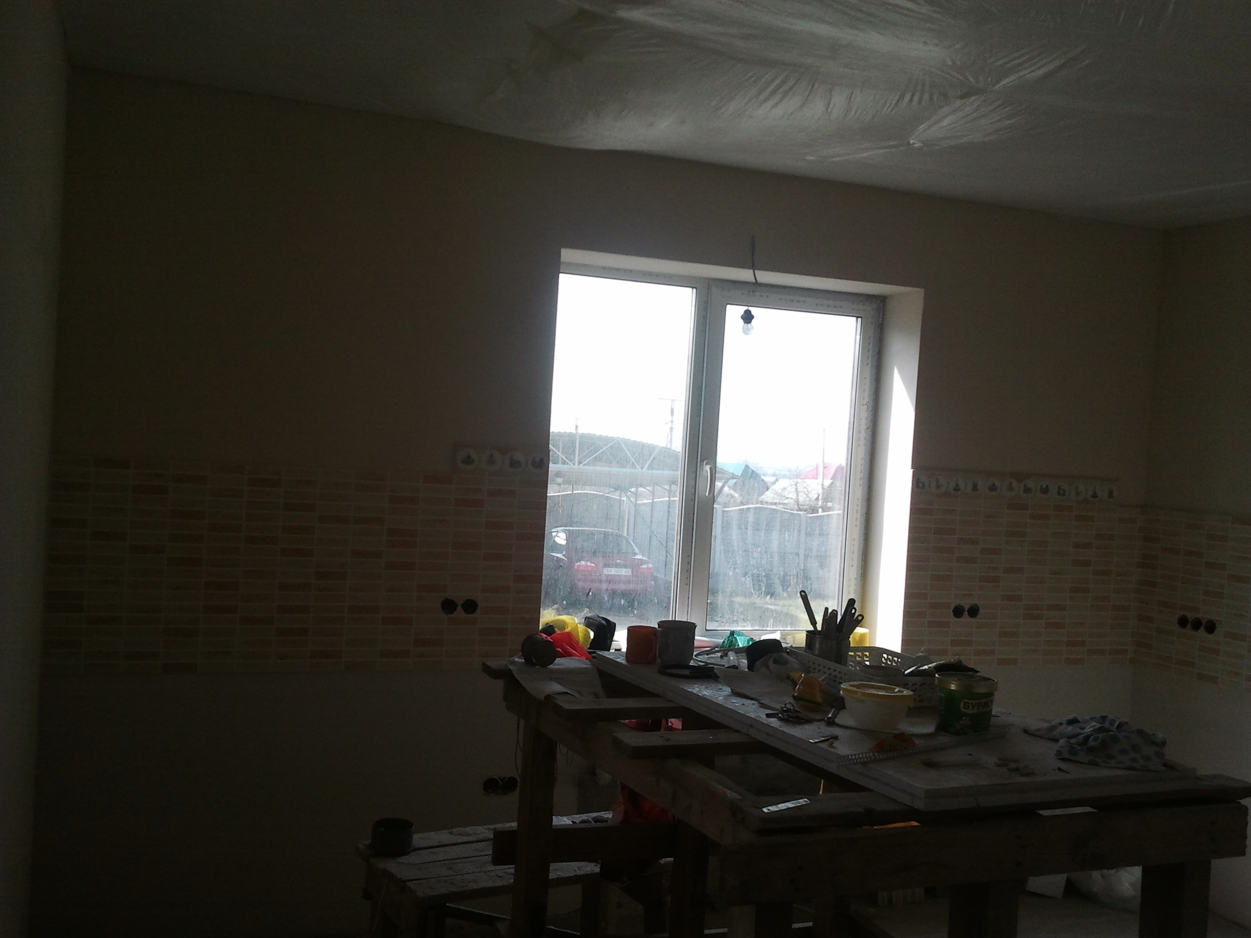

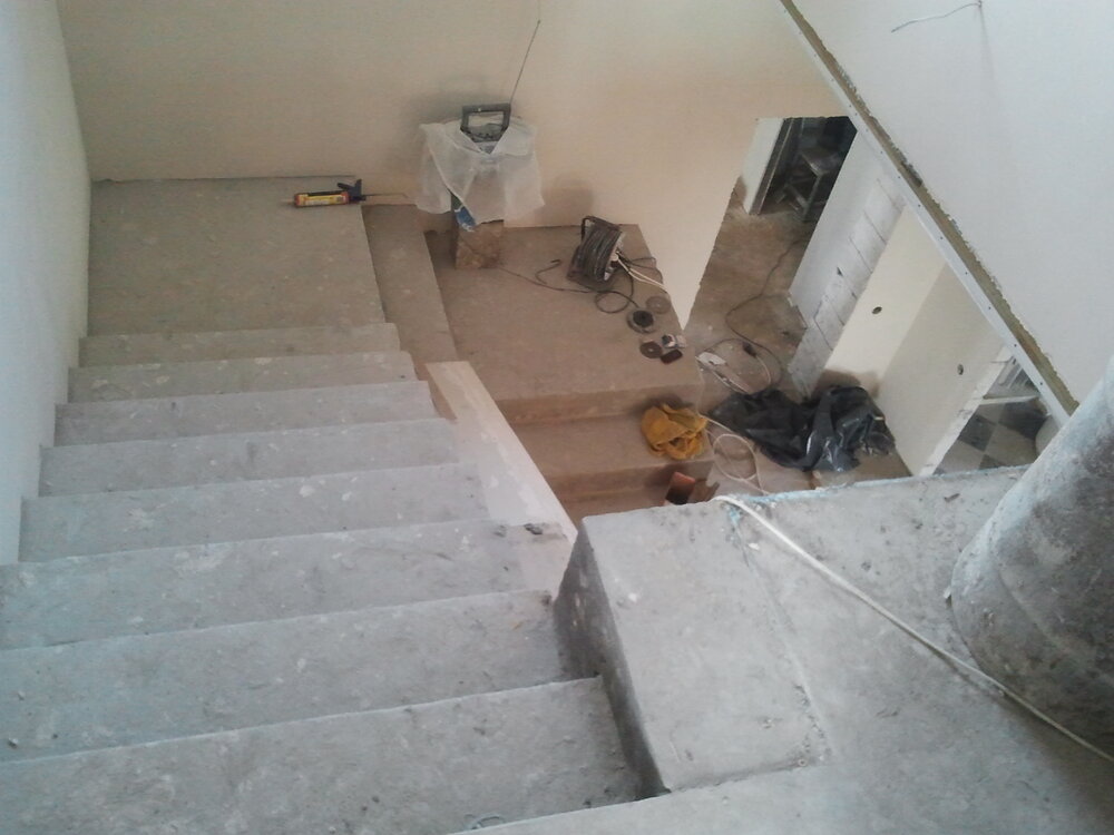

SergeUA Опубліковано: 30 березня 2015 Автор Поділитись Опубліковано: 30 березня 2015 Кухня. Гостиная. На потолках - защитная пленка. После завершения все внутрянки будет удалена. Холл первого этажа и лестница с кладовкой под ней, со всех ракурсов. 2 Посилання на коментар Поділитися на інших сайтах More sharing options...

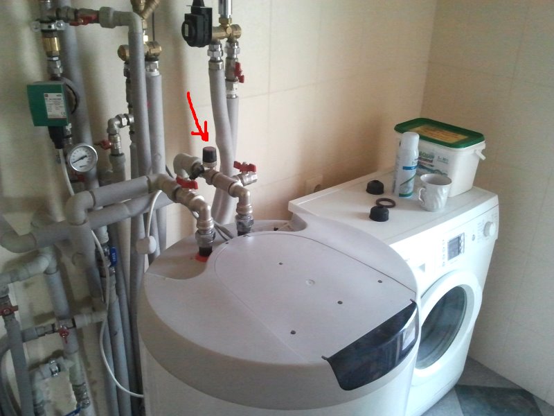

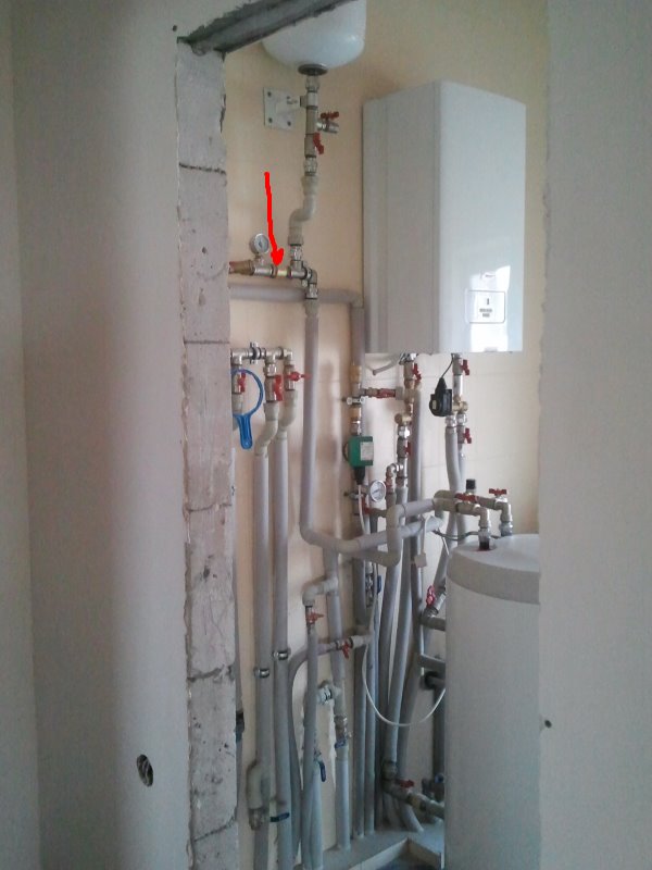

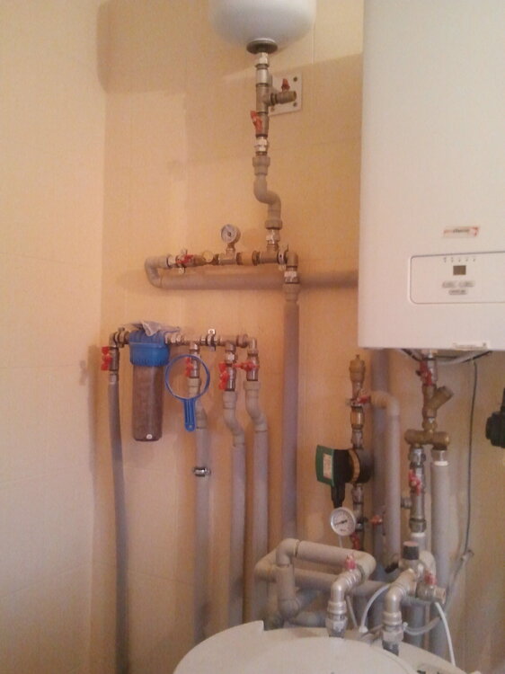

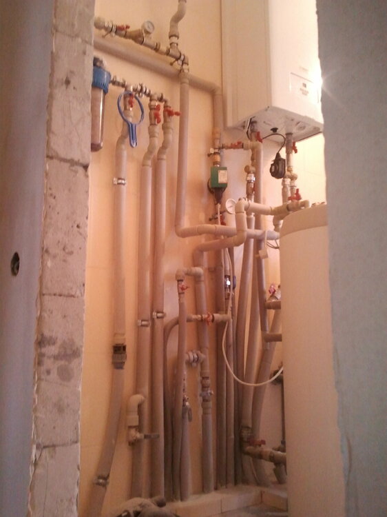

murava Опубліковано: 30 березня 2015 Поділитись Опубліковано: 30 березня 2015 О, начались квесты. Проверьте еще раз схему подключения расширительного бака бойлера и проверьте рециркуляцию Будут интересности. Посилання на коментар Поділитися на інших сайтах More sharing options...

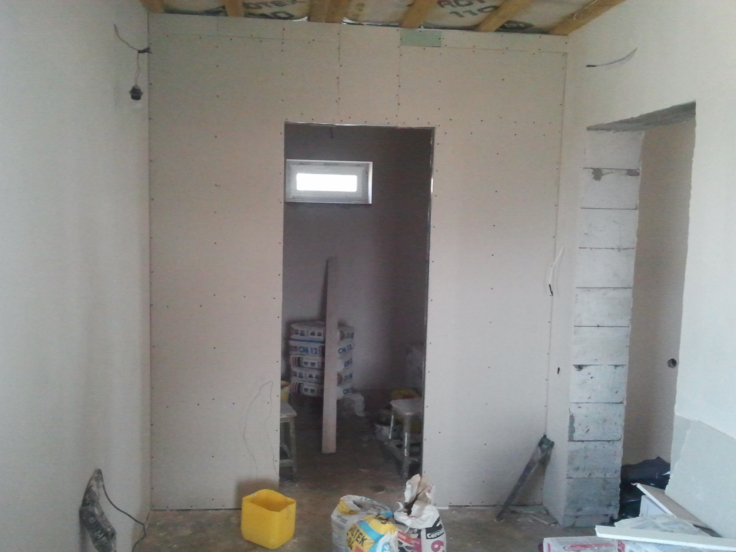

SergeUA Опубліковано: 30 березня 2015 Автор Поділитись Опубліковано: 30 березня 2015 Вот такая гардеробная на первом этаже в прихожей Плитку в тех местах где нет подогрева полов будут класть на такой клей По поводу расхода материалов для штукатурки. На весь дом пошло 38 мешков Старта и 20 мешков Финиша от Кнауф. Штукатурили вручную... Посилання на коментар Поділитися на інших сайтах More sharing options...
SergeUA Опубліковано: 30 березня 2015 Автор Поділитись Опубліковано: 30 березня 2015 О, начались квесты. Проверьте еще раз схему подключения расширительного бака бойлера и проверьте рециркуляцию Будут интересности. Расширительный бак бойлера сидит на холодной ветке, это точно, по схеме мне так показывали... рециркуляция... да вроде как работала. Сейчас сложно все проверить, т.к. вся сантехника снята, краны тоже не установлены... система расхоложена... докладывают плитку в сан узлах, плюс с потолками еще не решено, а рабочие отказываются монтировать сантехнку без потолков... жду вторника, обещали потолок привезти... Андрей, не томи чего не так? Может фото сделать с другого ракурса? Я там в этих трубах немного заблудился... но котел на гарантию ставили и подключали люди из Ровно... вроде как из конторы где должны разбираться. Я понадеялся и сам глубоко не вникал Рециркуляция сделана как на санузлы, так и на кухню. Посилання на коментар Поділитися на інших сайтах More sharing options...
murava Опубліковано: 30 березня 2015 Поділитись Опубліковано: 30 березня 2015 Расширительный бак стоит между двумя обратными клапанами. Какой сакральный смысл этого цирка, если оно не работает. Посилання на коментар Поділитися на інших сайтах More sharing options...
SergeUA Опубліковано: 30 березня 2015 Автор Поділитись Опубліковано: 30 березня 2015 Расширительный бак стоит между двумя обратными клапанами. Какой сакральный смысл этого цирка, если оно не работает. Уточню.... Посилання на коментар Поділитися на інших сайтах More sharing options...

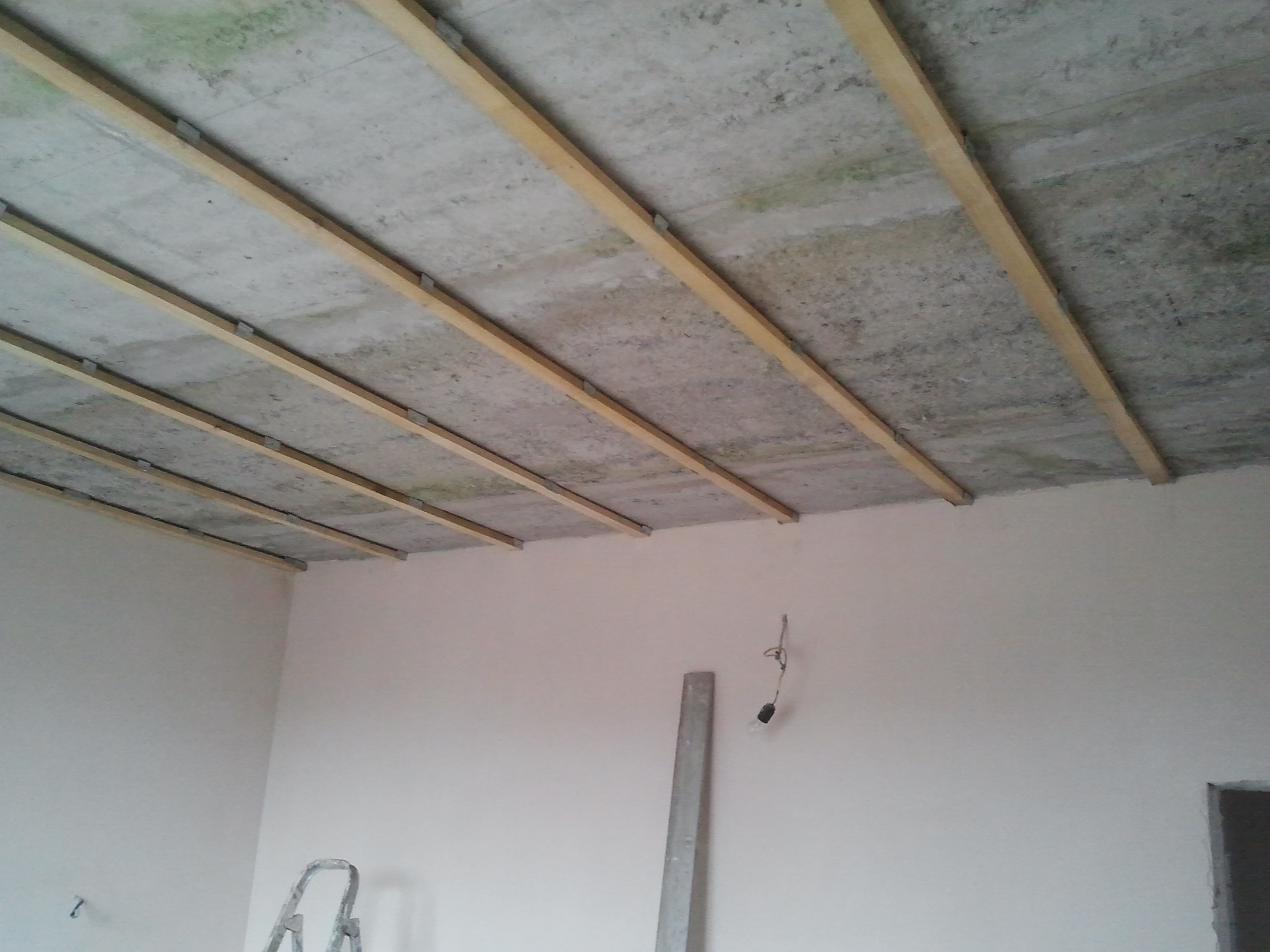

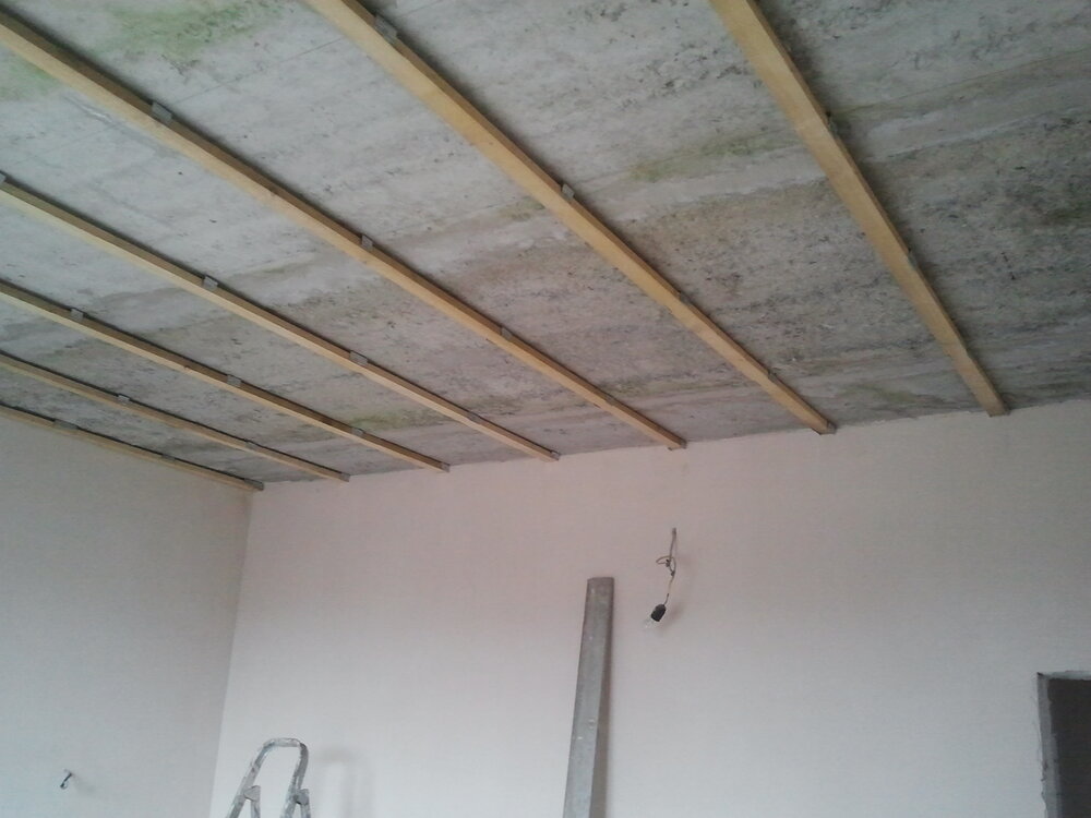

SergeUA Опубліковано: 30 березня 2015 Автор Поділитись Опубліковано: 30 березня 2015 Подготовка потолков под ... вагонку Таки ДА, во всех спальнях потолки будут из вагонки... в половине из липы, половина из сосны. Ну любим мы дерево 3 Посилання на коментар Поділитися на інших сайтах More sharing options...
SergeUA Опубліковано: 30 березня 2015 Автор Поділитись Опубліковано: 30 березня 2015 О, начались квесты. Проверьте еще раз схему подключения расширительного бака бойлера и проверьте рециркуляцию Будут интересности. А можно ткнуть в схему, которая правильная? Добавлено через 10 минут Господа. Прошу помочь купить затирку для плитки эпоксидную. Не могу найти в нашей деревне... даже на заказ никто не возит. Или может у кого остаток небольшой остался белого цвета? Пропейте мне ;) А то и цена на неё дурноватая... надо затереть мозаику на полу душевой... там всего 1,5 кв. метра Посилання на коментар Поділитися на інших сайтах More sharing options...
sov1178 Опубліковано: 30 березня 2015 Поділитись Опубліковано: 30 березня 2015 А можно ткнуть в схему, которая правильная? Чтобы сделать с минимальными переделками я бы на Вашем месте вместо комбинированного обратного клапана+аварийного клапана (который идет вместе с бойлером), поставил бы тройничек и обычный аварийный клапан, т.о. Вы бы избавились от обратного клапана между РБ и бойлером. Посилання на коментар Поділитися на інших сайтах More sharing options...
SergeUA Опубліковано: 31 березня 2015 Автор Поділитись Опубліковано: 31 березня 2015 Расширительный бак стоит между двумя обратными клапанами. Какой сакральный смысл этого цирка, если оно не работает. Чтобы сделать с минимальными переделками я бы на Вашем месте вместо комбинированного обратного клапана+аварийного клапана (который идет вместе с бойлером), поставил бы тройничек и обычный аварийный клапан, т.о. Вы бы избавились от обратного клапана между РБ и бойлером. Сделал новые снимки системы отопления и водоснабжения. Постарался изменить ракурс... Андрей, я не вижу, чтобы расширительный бак стоял между двумя обратными клапанами... Привез землю... и не могу теперь найти технику, чтобы расстелить село... мля... Посилання на коментар Поділитися на інших сайтах More sharing options...
sov1178 Опубліковано: 31 березня 2015 Поділитись Опубліковано: 31 березня 2015 я не вижу, чтобы расширительный бак стоял между двумя обратными клапанами... Вот стрелочками на Ваших фотках указал. Один обратный клапан совмещен с аварийным клапаном из комплекта бойлера: А второй вот здесь: 1 Посилання на коментар Поділитися на інших сайтах More sharing options...
SergeUA Опубліковано: 31 березня 2015 Автор Поділитись Опубліковано: 31 березня 2015 Вот стрелочками на Ваших фотках указал. Один обратный клапан совмещен с аварийным клапаном из комплекта бойлера: А второй вот здесь: Таки ДА, обратный клапан есть, но он один. А что, аварийный клапан из комплекта бойлера тоже играет роль и обратного клапана? И потому их нельзя ставить на одну ветку? Я понять хочу, т.к. не знаю полного функционала некоторых отдельных элементов... тех же аварийных клапанов. В моем понимании аварийный клапан просто начинает травить при определенном давлении... как он при этом может выполнять функцию обратного клапана мне не понятно... туплю... Посилання на коментар Поділитися на інших сайтах More sharing options...
murava Опубліковано: 31 березня 2015 Поділитись Опубліковано: 31 березня 2015 ... В моем понимании аварийный клапан просто начинает травить при определенном давлении... как он при этом может выполнять функцию обратного клапана мне не понятно... туплю... Та оно вроде бы так, только чуток не так - там в одном корпусе совмещены обратный клапан и подрывник. Ну вот такая удобная комбинация для ленивых монтажников: его можно поставить и не городить тот большой огород, который там понакручен. Бак можно и нужно было врезать перед ним - да и всех делов... Посилання на коментар Поділитися на інших сайтах More sharing options...

SergeUA Опубліковано: 31 березня 2015 Автор Поділитись Опубліковано: 31 березня 2015 sov1178, а по чем обошлась беспещанка с материалами и работой? К кому вопрос? Если ко мне, то расход материалов я написал, цена мешка штукатурки и шпатлевки на момент покупки была по 76 грн. Добавлено через 15 минут Та оно вроде бы так, только чуток не так - там в одном корпусе совмещены обратный клапан и подрывник. Ну вот такая удобная комбинация для ленивых монтажников: его можно поставить и не городить тот большой огород, который там понакручен. Бак можно и нужно было врезать перед ним - да и всех делов... Ага... уже яснее. Бак надо посадить между аварийным клапаном и выкинуть обратный клапан ;) Сделаем! Спасибо всем за науку. Посилання на коментар Поділитися на інших сайтах More sharing options...
