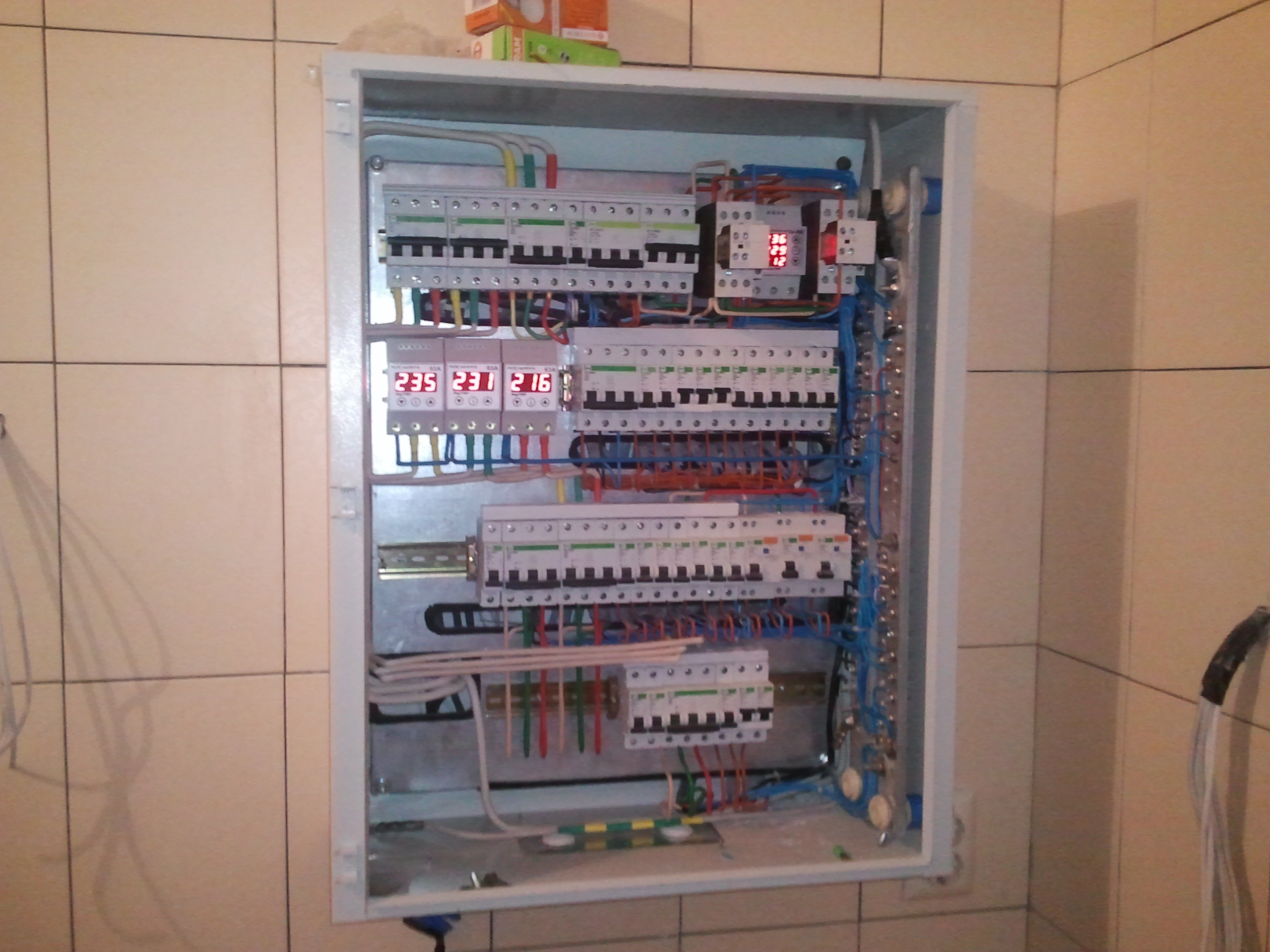

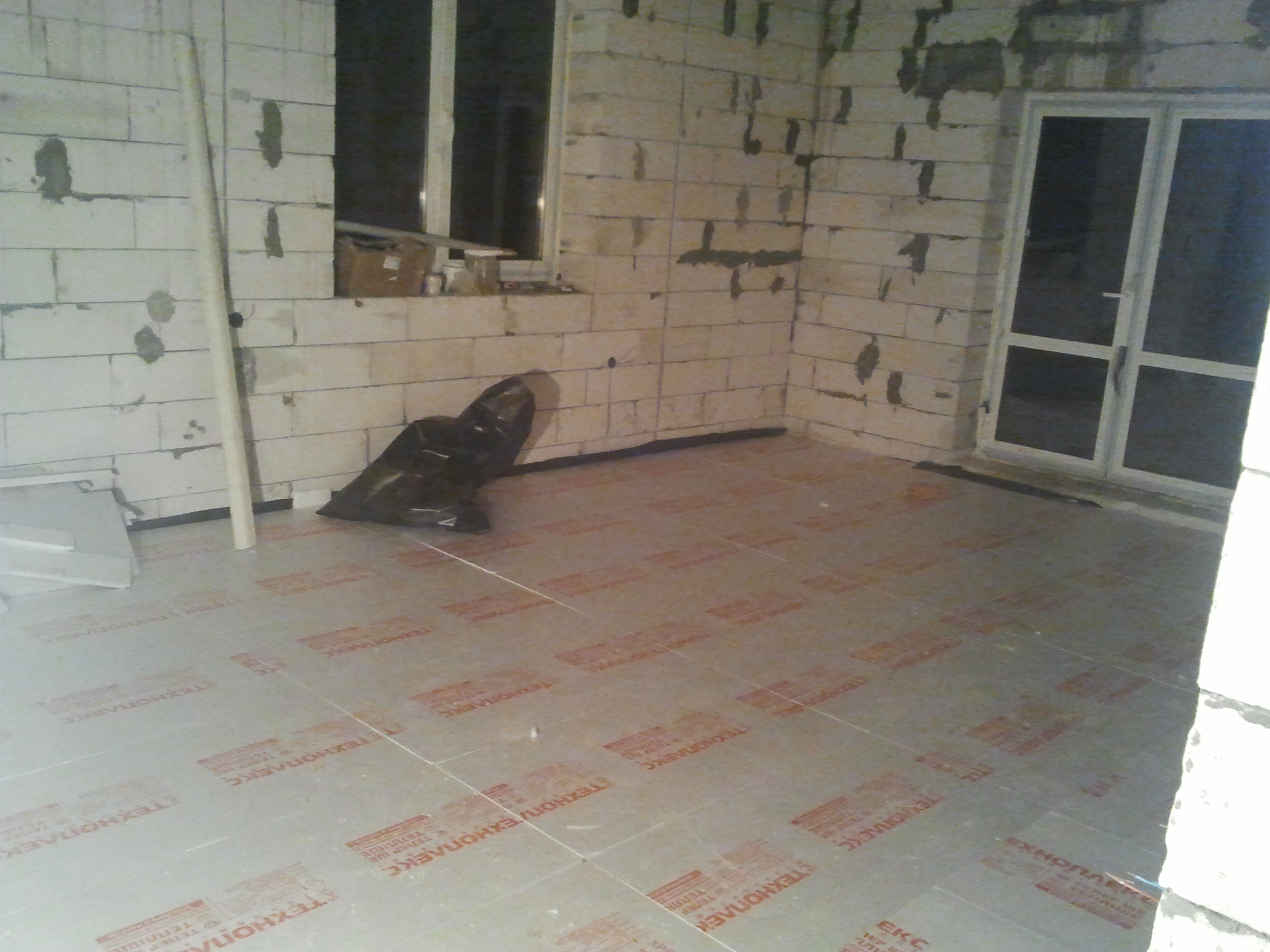

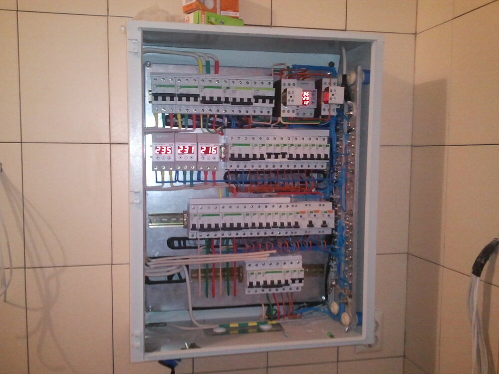

SergeUA Опубліковано: 12 лютого 2015 Автор Поділитись Опубліковано: 12 лютого 2015 На пол первого этажа постелили ЭППС, 8 см - 5+3. Теперь выглядит примерно так А вот так на сегодня выглядит электрощит, основной на дом и это еще не все... 10 Посилання на коментар Поділитися на інших сайтах More sharing options...
Prinyk Опубліковано: 12 лютого 2015 Поділитись Опубліковано: 12 лютого 2015 На пол первого этажа постелили ЭППС, 8 см - 5+3. Теперь выглядит примерно так жирненько, молодци Добавлено через 57 секунд А вот так на сегодня выглядит электрощит, основной на дом красиво получилось, сколько нынче стоить работа по сборке такого щитка? Посилання на коментар Поділитися на інших сайтах More sharing options...
SergeUA Опубліковано: 12 лютого 2015 Автор Поділитись Опубліковано: 12 лютого 2015 жирненько, молодци А мне некоторые говорят, что "малавата будет!" красиво получилось, сколько нынче стоить работа по сборке такого щитка? Ой... я не знаю... у меня три щитка только в доме (основной + отдельный для кухни + отдельно для 2-го этажа), плюс щиток со счетчиком и вводными автоматами на заборе... электрики делали все комплексно, т.е. заново заземление, новый щит на заборе, ввод в дом, вся разводка по дому, ну и все щитки, плюс даже патроны с лампочками, некоторые розетки и выключатели... Итого за работу - 19900 грн... не знаю, дорого, или дешево... еще не платил всю сумму, т.к. не все закончено... сегодня привезу аккумы, будут АВР заканчивать... 1 Посилання на коментар Поділитися на інших сайтах More sharing options...

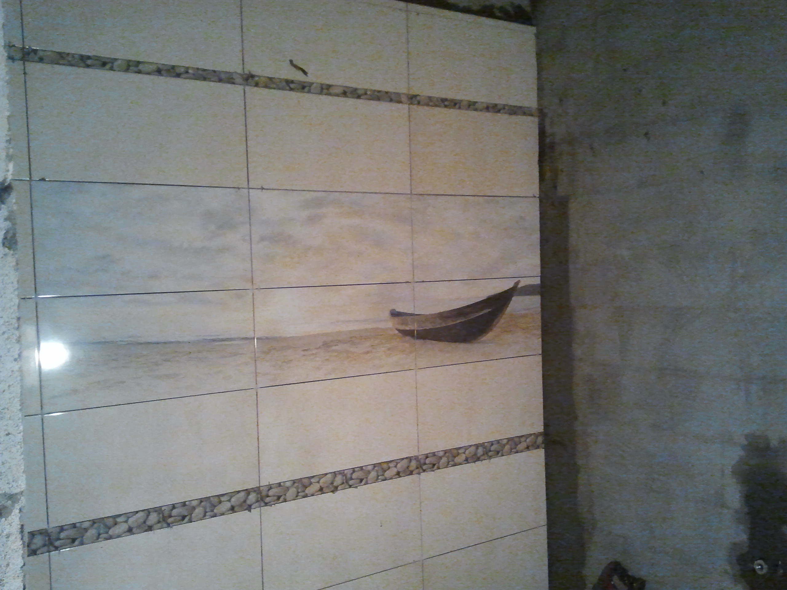

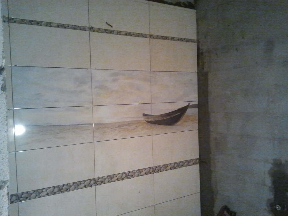

SergeUA Опубліковано: 13 лютого 2015 Автор Поділитись Опубліковано: 13 лютого 2015 Приступили к санузлу второго этажа. Вот такая плитка на стенах будет... если чё - жена выбирала... 9 Посилання на коментар Поділитися на інших сайтах More sharing options...
Sumchanka Опубліковано: 13 лютого 2015 Поділитись Опубліковано: 13 лютого 2015 Плитка на стену из ГБ? Технологией поделитесь своей. Тоже интересно, с понедельника собираемся готовить под плитку с/у и фартук кухни... Посилання на коментар Поділитися на інших сайтах More sharing options...
SergeUA Опубліковано: 13 лютого 2015 Автор Поділитись Опубліковано: 13 лютого 2015 Плитка на стену из ГБ? Технологией поделитесь своей. А если весь дом из ГБ, то на что же еще плитку лепить? Перед тем как лепить плитку ГБ был обработан грунтовкой Момент, потом ГБ был перетянут тонким слоем шпаклевки Церезит СТ29 и только потом уже плитка на клей Церезит СМ11Плюс. Ругайте... Посилання на коментар Поділитися на інших сайтах More sharing options...
SergeUA Опубліковано: 13 лютого 2015 Автор Поділитись Опубліковано: 13 лютого 2015 А чего ругать-то. Мой плиточник рекомендует загрунтовать хорошо стены, потом прямиком и класть плитку. А на гипсокартон он сначала наносит плиточный клей и сетку, потом уже клеит на эту основу. Так ведь у меня вообще нет гипсокартона... Посилання на коментар Поділитися на інших сайтах More sharing options...
sov1178 Опубліковано: 13 лютого 2015 Поділитись Опубліковано: 13 лютого 2015 А на гипсокартон он сначала наносит плиточный клей и сетку, потом уже клеит на эту основу. А смысл? Во всех техкартах есть два варианта: 1. грунтовка + клей + плитка 2. грунтовка + ГИ + клей + плитка Зачем на весь ГК сетку в клей? P.S. Если что у меня вся плитка на ГКЛ. Посилання на коментар Поділитися на інших сайтах More sharing options...

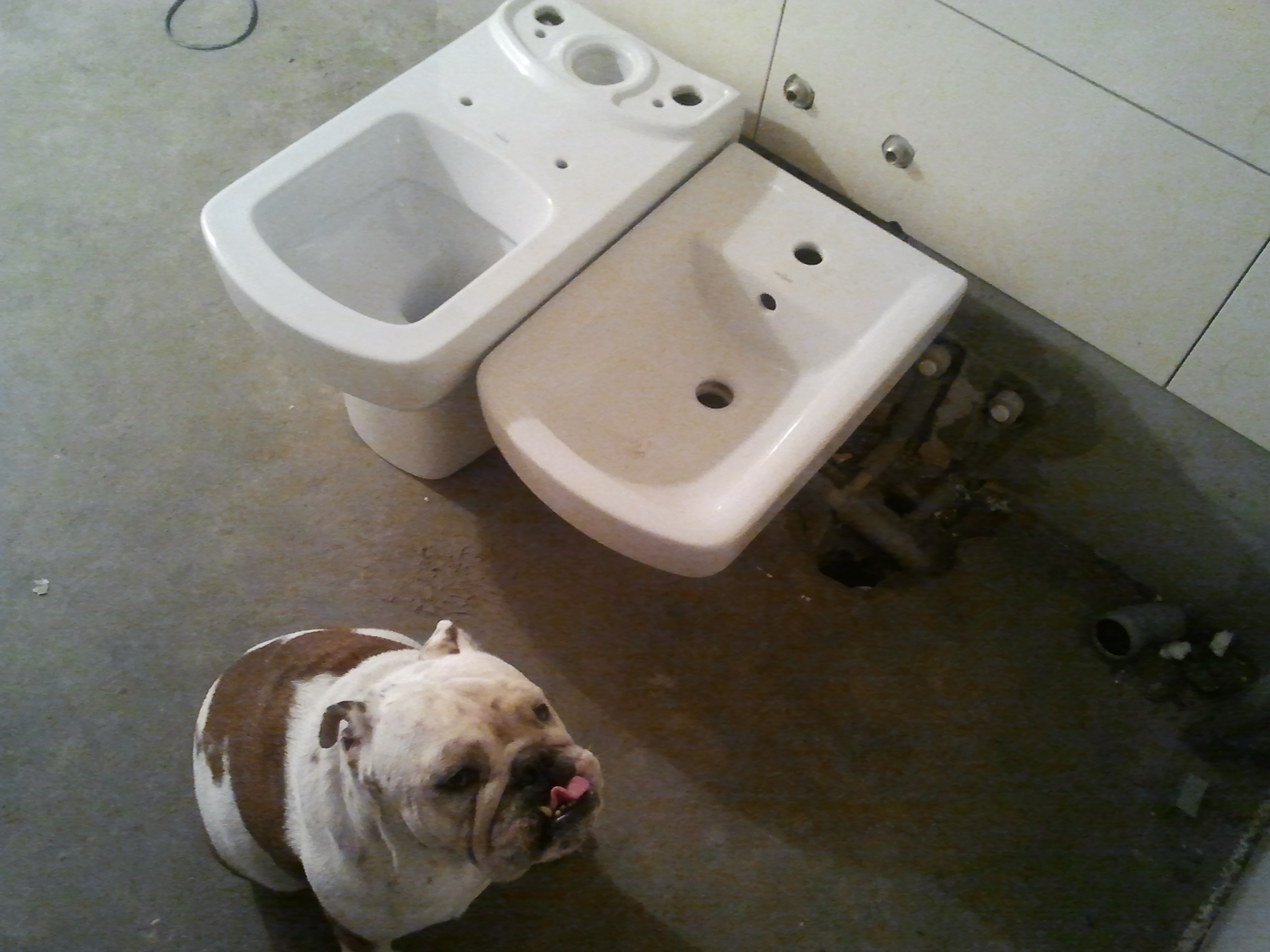

SergeUA Опубліковано: 20 лютого 2015 Автор Поділитись Опубліковано: 20 лютого 2015 Тем временем жизнь продолжается. Главный сантехник Посилання на коментар Поділитися на інших сайтах More sharing options...
murava Опубліковано: 20 лютого 2015 Поділитись Опубліковано: 20 лютого 2015 Консольки практичней. Но часто требуют очень точных выводов под себя Посилання на коментар Поділитися на інших сайтах More sharing options...
trik Опубліковано: 20 лютого 2015 Поділитись Опубліковано: 20 лютого 2015 Тем временем жизнь продолжается. а че впритык? Как мыть боковые поверхности? Бинт будете просовывать? Да и сидеть наверное не совсем удобно... Посилання на коментар Поділитися на інших сайтах More sharing options...
alexob Опубліковано: 20 лютого 2015 Поділитись Опубліковано: 20 лютого 2015 а че впритык? Как мыть боковые поверхности? Бинт будете просовывать? Да и сидеть наверное не совсем удобно... тю, я так понял они просто стоят, и при монтаже будут разнесены 2 Посилання на коментар Поділитися на інших сайтах More sharing options...
SergeUA Опубліковано: 20 лютого 2015 Автор Поділитись Опубліковано: 20 лютого 2015 Какие глазастые... куда вы все смотрите!? Я им собачку-красавицу показываю, а они только горшки видят... А с горшками... там трабл вышел... заказывал напольной установки, а приехало... ну что приехало на фото видно... унитаз напольный, а биде консольное вот такие поставщики... биде уже взад уехало меняться, еще не менее двух недель ждать... А стена, у которой горшки будут установлены, из газобетона 10 см... там консольку никак не повесишь, а глубина санузла недостаточна для установки комплекта инсталляции, да и не понимаю я инсталляций... мне как-то боязно, что сядешь на горшок, он обломается и жопу порежет :D Добавлено через 1 минуту тю, я так понял они просто стоят, и при монтаже будут разнесены Они рядом потому, что фото я для поставщика делал... чтобы было видно как они отличаются по размерам, высоте и по цвету, что вообще не понятно... 2 Посилання на коментар Поділитися на інших сайтах More sharing options...
murava Опубліковано: 20 лютого 2015 Поділитись Опубліковано: 20 лютого 2015 Не обламается, а жопы в 400 кг, на которые расчитаны эти приборы, еще не придумалось. Но вот с крепиловом да, газобетно - зло. 1 Посилання на коментар Поділитися на інших сайтах More sharing options...
alexob Опубліковано: 20 лютого 2015 Поділитись Опубліковано: 20 лютого 2015 ... и жопу порежет :D :lol: Посилання на коментар Поділитися на інших сайтах More sharing options...
