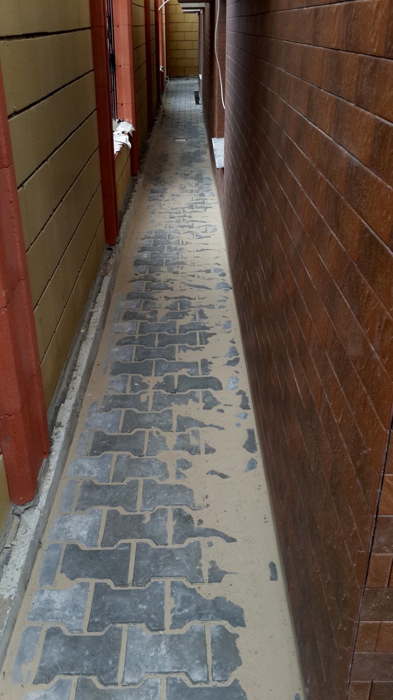

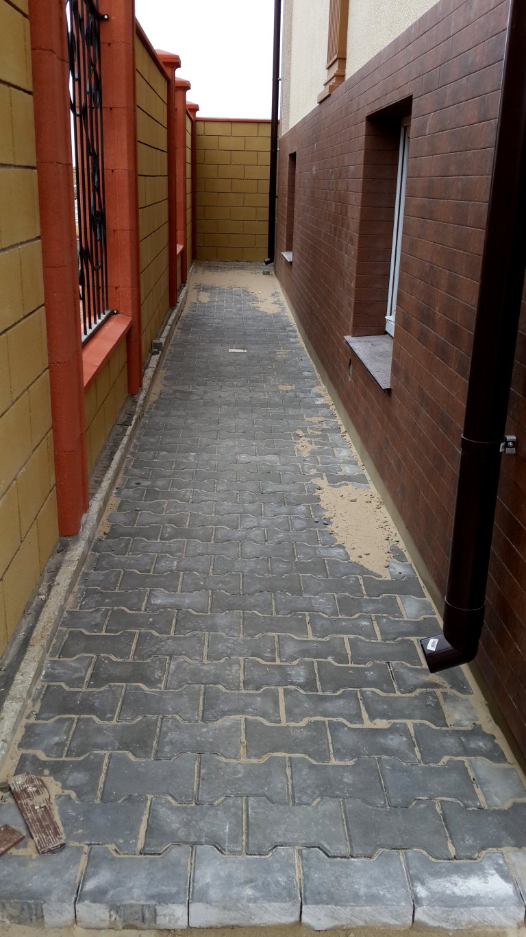

YuV Опубліковано: 10 листопада 2013 Поділитись Опубліковано: 10 листопада 2013 eg015te, Уведу Вас в сторону от вопросов по сантехнике и направлю в свое русло. На одном из фото Вы ложите "на задворки" дорожную "гантель" 8см, не считаете это лишним как для задворков. Другое дело 8-ка для заезда, стоянки, а вот для задворков сошла бы 6-ка или 4ка с ее более широким асортиментом по форме и цвету? Посилання на коментар Поділитися на інших сайтах More sharing options...
eg015te Опубліковано: 10 листопада 2013 Автор Поділитись Опубліковано: 10 листопада 2013 Уведу Вас в сторону от вопросов по сантехнике и направлю в свое русло. На одном из фото Вы ложите "на задворки" дорожную "гантель" 8см, не считаете это лишним как для задворков. Другое дело 8-ка для заезда, стоянки, а вот для задворков сошла бы 6-ка или 4ка с ее более широким асортиментом по форме и цвету? Это вообще-то 6-ка, а поскольку на складе ничего больше не было, то пришлось брать ее, а так бы я и 4-ку взял будь она в наличии, но все только под заказ и ждать 2 недели.. Посилання на коментар Поділитися на інших сайтах More sharing options...
YuV Опубліковано: 12 листопада 2013 Поділитись Опубліковано: 12 листопада 2013 Это вообще-то 6-ка, а поскольку на складе ничего больше не было, то пришлось брать ее, а так бы я и 4-ку взял будь она в наличии, но все только под заказ и ждать 2 недели.. А на первый взгляд вроде как 8-ка, а небольшой запас на складе обусловлен, наверняка, тем, что производитель не из крупных... Посилання на коментар Поділитися на інших сайтах More sharing options...
eg015te Опубліковано: 12 листопада 2013 Автор Поділитись Опубліковано: 12 листопада 2013 А на первый взгляд вроде как 8-ка, а небольшой запас на складе обусловлен, наверняка, тем, что производитель не из крупных... Как раз проехался именно по крупным (Стоунтэк и Крымжелезобетон).. У всех в наличии либо не ликвид, либо второсорт Посилання на коментар Поділитися на інших сайтах More sharing options...
YuV Опубліковано: 12 листопада 2013 Поділитись Опубліковано: 12 листопада 2013 Как раз проехался именно по крупным (Стоунтэк и Крымжелезобетон).. У всех в наличии либо не ликвид, либо второсорт Что же тогда мелкие говорят? Типа заходите по весне... :D Да ладно, задворки они на то и задворки что бы особо не парится дизайном покрытия... Посилання на коментар Поділитися на інших сайтах More sharing options...

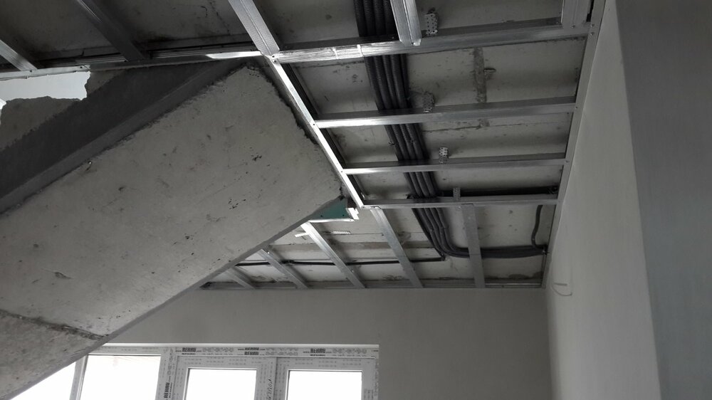

eg015te Опубліковано: 6 грудня 2013 Автор Поділитись Опубліковано: 6 грудня 2013 Всем привет! Вот и похолодало, фасадные работы закончились, как нельзя к стати Теперь работаем внутри. Недавние фото: 8 Посилання на коментар Поділитися на інших сайтах More sharing options...
