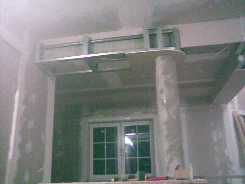

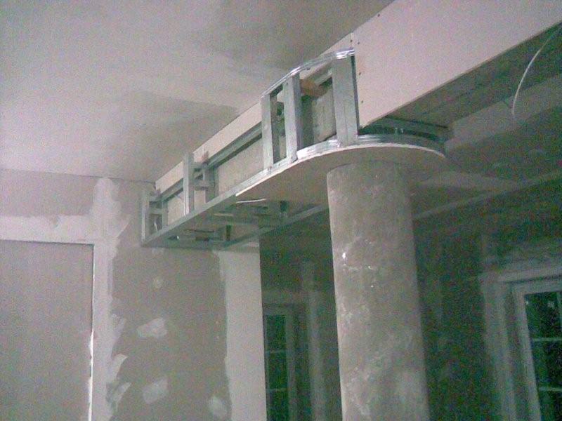

Заканчиваем каркас обшивки балки над будущей барной стойкой. В балке будут светильники снизу - галогенки и сверху о бокам в нишах 2 лампы дневного света - подсветка потолка.
