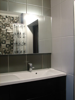

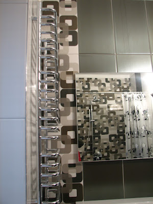

2) Поставили сантехнику в ванной на первом этаже. Смесители hansgrohe Metropol E, унитаз IDO, инсталляция Geberit, зеркало Laufen, полотенцесушитель (50 х 120 см) - Артемовский завод цветных металлов :D был приобретел летом за смешную сумму 600 грн.
В крышке унитаза - автодоводка :), если отпускаешь - не бьет, а плавно закрывается.
С зеркалом вышла незадача - к нему крепятся светильники (на фото они еще не установлены), но нет выключателя, мы это не предусмотрели (подается 220В без выключателя) - придется врезать кустарный кнопочный выключатель.

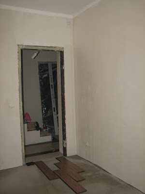

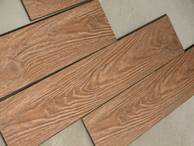

3) Залили самовыравнивающийся пол на стяжку и купили ламинат в кабинет на первый этаж (фактура - Лапландский дуб):

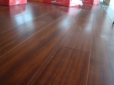

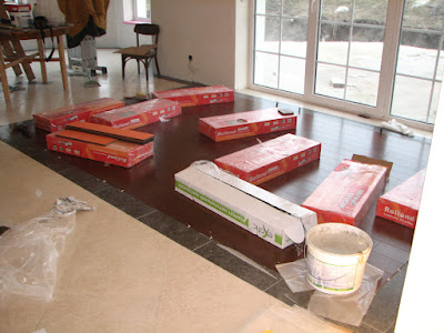

4) Залили самовыравнивающийся пол на стяжку в гостинной, купили паркет (готовый лакированный, дерево - окан) и наклеили его. Пачки с ламинатом лежат сверху в качестве груза.
Между плиткой и паркетом предусмотрели компенсационный шов 2 мм - заделаем пластичным герметиком.

А можно сфоткать умывальник полностью, т.е. нижнюю часть. И сколько он обошелся?
Производитель тумбочки и умывальника - Gorenje, сколько обошелся не помню :(, жена заказывала - сегодня сфоткаю и заодно узнаю цену. Брали в Агромате.
