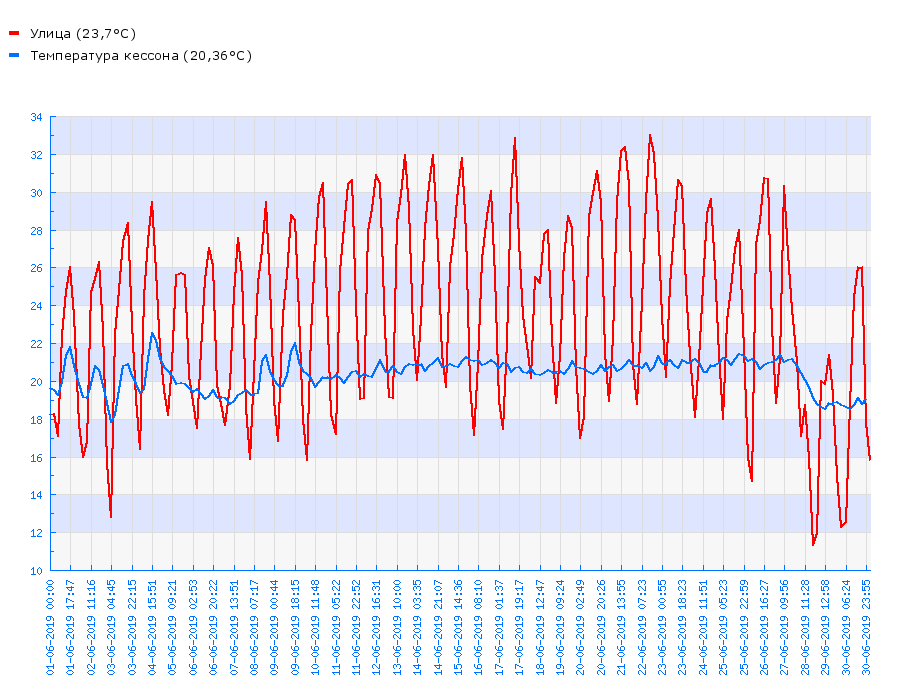

JFK Опубликовано 31 августа, 2019 Поделиться Опубликовано 31 августа, 2019 Отпишусь по своему. Это лето конечно не очень показательно, но под потолком у меня выше 16 не поднялась температура. Из притока идёт воздух на уровне 12-13 градусов. Лучше чем было это 100%, наверное ниже я не добьюсь без каких-либо охладителей. 1 Ссылка на комментарий Поделиться на другие сайты Больше кнопок...

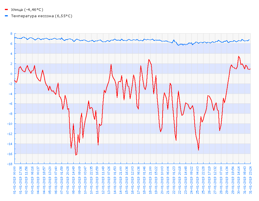

Блуждающий ТВЭЛ Опубликовано 4 сентября, 2019 Поделиться Опубликовано 4 сентября, 2019 Есть варианты ту воду, что добываете из-под земли, прогонять в погребе через теплообменник. Обычно вода из-под земли это +11(зимой) -- +16 `C(летом), резон может быть. Но очень маленький резон т.к. трубы, расход электричества.... оно вам надо? Для примера, мой кессон зимой и летом, крышка на уровне земли, глубина 2 метра, утеплен. В июне люк был открыт большую часть времени - проветривал. Если закопаться немножко ниже уровня земли, наверное, будет чуть попрохладней летом и чуть потеплее зимой. Что до охлаждения вбросом воды в объем, то это сомнительное удовольствие. Во-первых, у вас внизу уже будет холодней, чем наверху. Значит, вода должна быть еще холоднее. А если хотите охладить за счет испарения, то вам нужно будет либо очень интенсивно удалять водяной пар вентиляцией, и тогда есть шанс, что вы получите в погребе что-то чуть ниже далекое от t` точки росы снаружи, при постоянном притоке тепла снаружи. Либо интенсивно конденсировать влагу, чтобы ваши продукты не спаривались при 100% влажности. А это возвращает к вопросу подачи холодной подземной воды и тд и тп. Хотя, возможно, у вас есть контакт с Шаубергерами-Меркабами, которые покажут, как обходить закон сохранения энергии. 1 Ссылка на комментарий Поделиться на другие сайты Больше кнопок...
sws750 Опубликовано 5 сентября, 2019 Поделиться Опубликовано 5 сентября, 2019 К стати у меня скважина есть, и под нее сделана бетонная (кесон что ли зовется) коробка. Так вот влажность приличная и холод холодный. Вентиляции нет, и летом крышка всегда закрыта. Ни знаю сколько точно градусов, но не больше 15 это точно. Короб - дно, стены, крышка бетон. Щаз выкопал в подвале ямку, на два штыка, температура упала аж на 1 градус Теперь 19 градусов в ямке... В общем попробую копать глубже, и обложить стены пенопластом. 2 Ссылка на комментарий Поделиться на другие сайты Больше кнопок...
