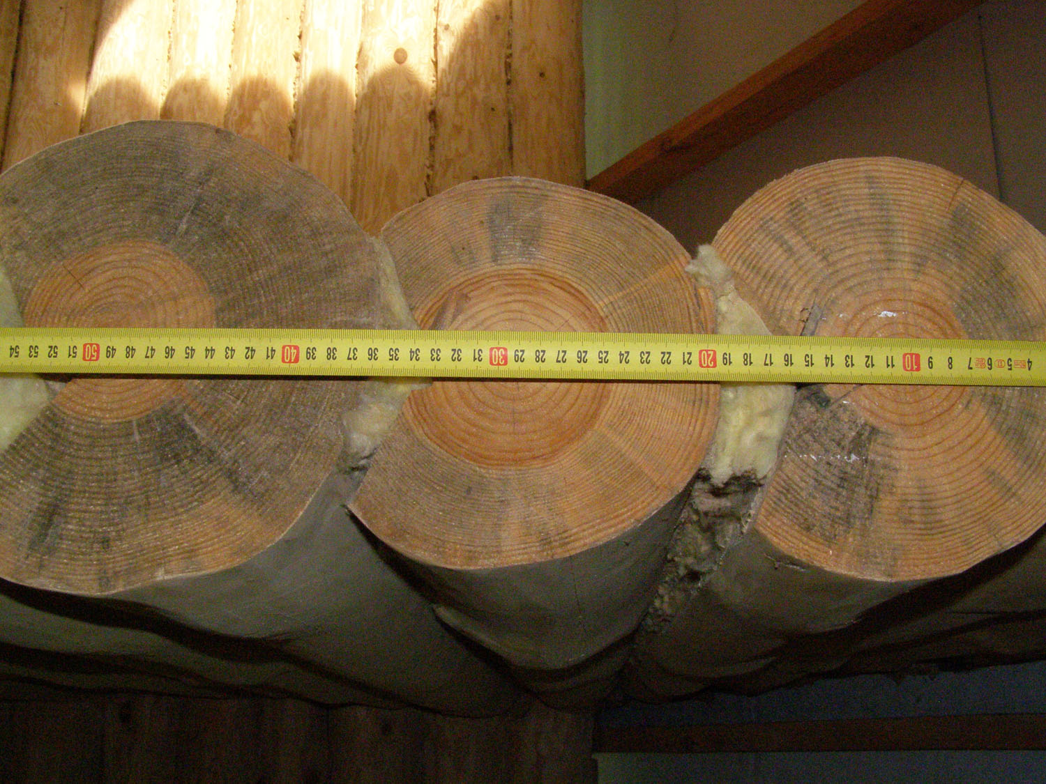

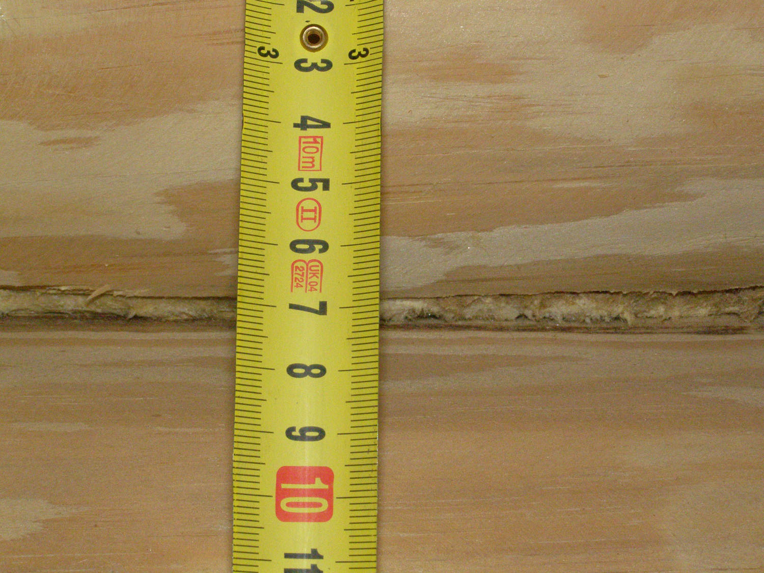

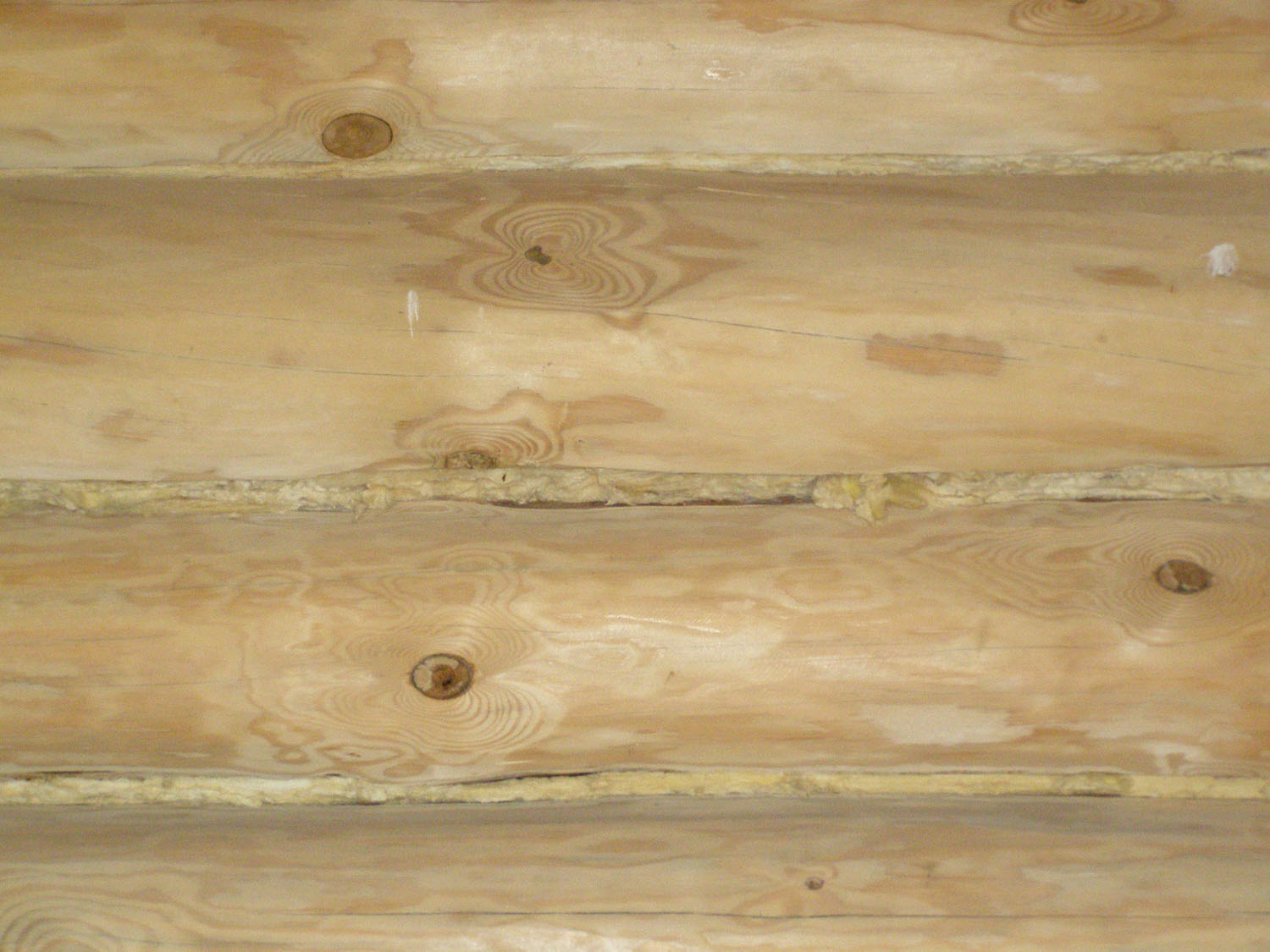

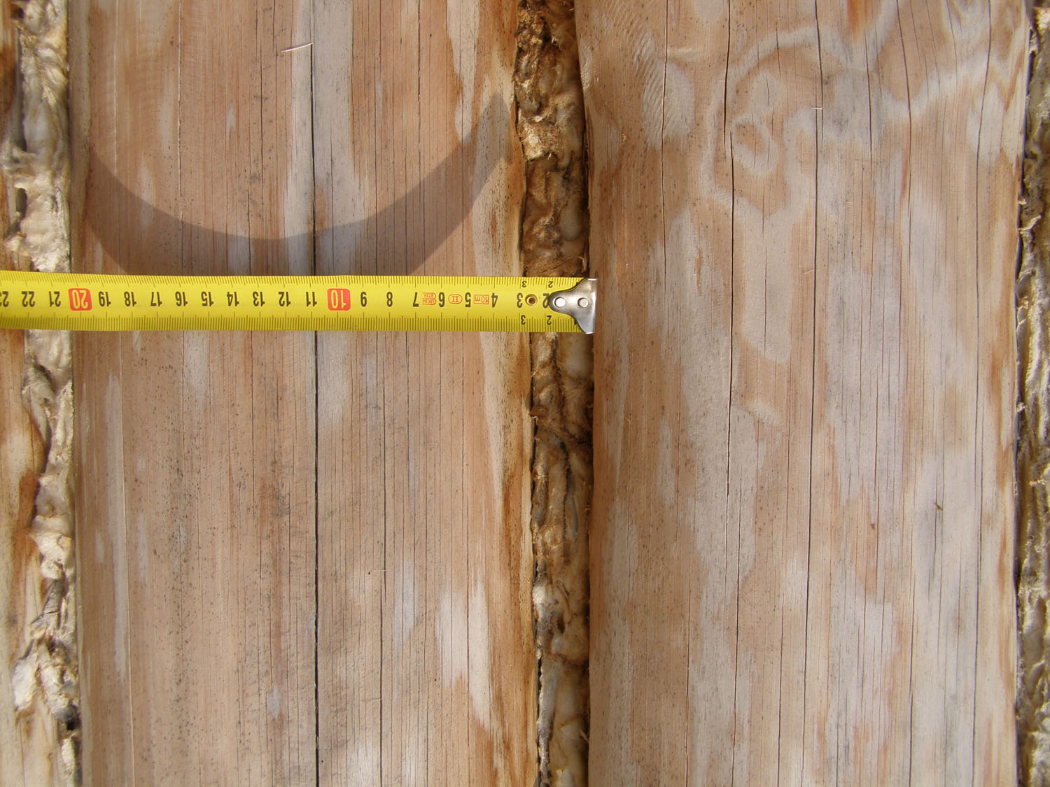

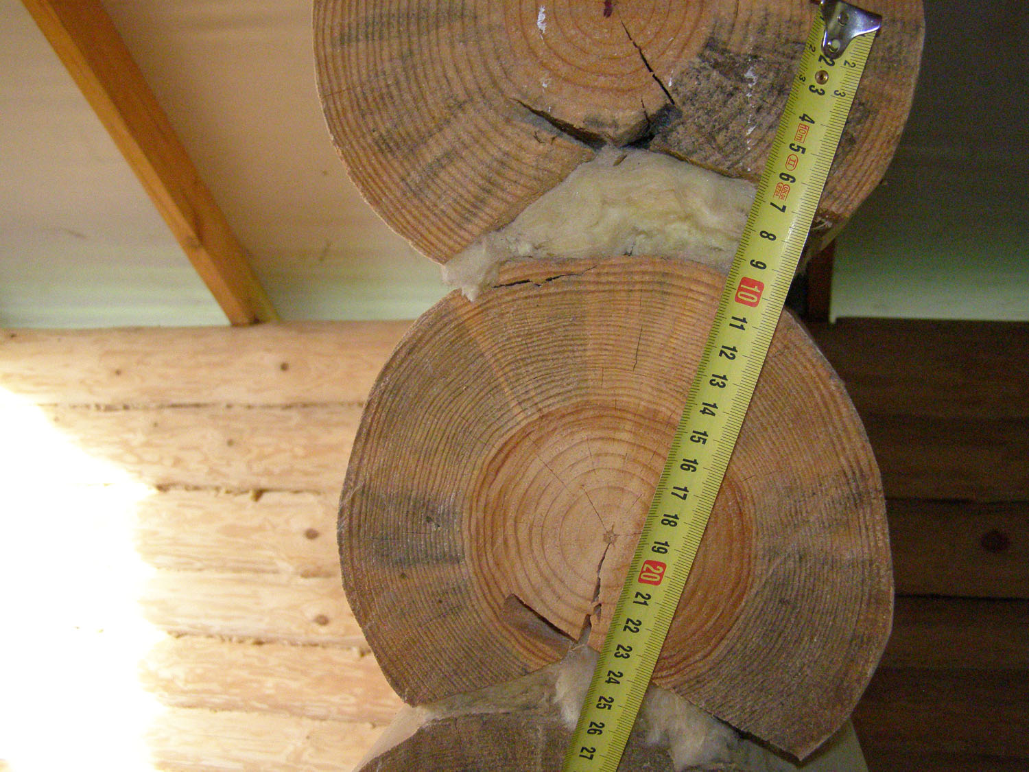

911max Опубліковано: 12 вересня 2012 Автор Поділитись Опубліковано: 12 вересня 2012 К выше упомянутой проблеме фото: Посилання на коментар Поділитися на інших сайтах More sharing options...
ValVal Опубліковано: 12 вересня 2012 Поділитись Опубліковано: 12 вересня 2012 К выше упомянутой проблеме фото: а с какой частотой в бревна забиты арматурины? т.е. сколько их и какое расстояние между ними на венце? и еще - арматура вставлялась в просверленное отверстие или забивалась в тело? (может вопрос покажется и глупым, но после использования арматуры как нагеля всякие варианты могут быть...) но вот подумавши слегка все таки полагаю что идея посадить бревна на место путем нагрузки тросами и домкратами все таки имеет место быть. если по пунктам, то улавливайте суть. изнутри дома загоняете в землю хороший швеллер на метровую глубину. со стороны улицы аналогично загоняете швеллер, но он должен быть приспособлен для болтового крепления домкрата сверху. домкраты нужны тонн на 5 каждый. швеллера загоняются с частотой через 2 метра. далее через стену бросаете трос металлический, крепите его к домкрату и потихоньку нагружаете домкрат. как сказал выше наш камрад, нужно поливать, ибо предел прочности влажной древесины на процентов 20 меньше. либо подготовиться и ждать сильного ливня и работать сразу после него (благо осень...) пысы. но в любом случае необходимо просчитать все варианты по стоимости. а то знаете как у нас... у меня давеча поломка в машине на дороге случилась.. так мастер взял две цены. ибо это в дороге. а то что денег нема, ибо в дороге, его мало волновало.. так и тут - придет хлопец-вуйко в кепке, почешет кепкой потылыцю и зарядит цену как постройка еще таких же двух домов. ибо деваться то вам все равно не куда.. 1 Посилання на коментар Поділитися на інших сайтах More sharing options...
vino-123@mail.ru Опубліковано: 12 вересня 2012 Поділитись Опубліковано: 12 вересня 2012 При детальном анализе фото самой проблемы заинтересовал еще один немаловажный вопрос - они что выбрали паз в бревне бензопилой у форме треугольника??? В таком случае (теоретически допустим) - как себя поведут брёвна если убрать все нагеля и утеплитель??? Не поразрывает ли брёвна пополам если их правильно собрать? Ведь именно правильно сделанные пазы гарантируют распределения всей нагрузки по всему бревну а запил треугольником (что является неправильным и грубейшей ошибкой) распределяет этот вес тольно на стороны бревна, что в конечном счёте приводит к его растрескиванию пополам! 1 Посилання на коментар Поділитися на інших сайтах More sharing options...

Branko Опубліковано: 12 вересня 2012 Поділитись Опубліковано: 12 вересня 2012 бревно могло зависнуть и на чашках Добавлено через 2 минуты судя по торцам вполне Посилання на коментар Поділитися на інших сайтах More sharing options...
vino-123@mail.ru Опубліковано: 12 вересня 2012 Поділитись Опубліковано: 12 вересня 2012 судя по торцам вполне И я о том же... Особенно это видно на 5 фотке Посилання на коментар Поділитися на інших сайтах More sharing options...
