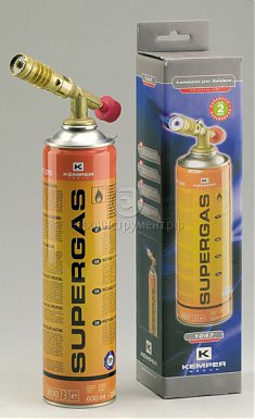

Смотря для чего горелка точнее какими диаметрами Вы работаете. Лучше всего две горелки одна на маленькие диаметры до 28 и большая с 28 по 54.
Чем больше сопло выхода тем больше диаметр Вы можете паять.
я БЫ СОВЕТОВАЛ РОТЕНБЕРГ. :beer:
И Вам не хворать...........
Мне паять светит до 42 трубы и то очень редко
так в общей массе до 35....

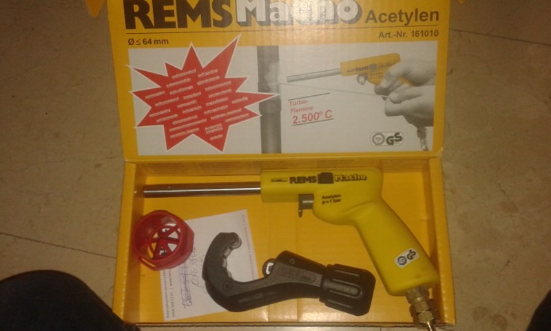

1) мне REMS нравится из-за пьеза поджига...
2) Чем Вам нравится Ротенберг?
3) мне интересен еще тот факт - у кого более узкое пламя......
я так понимаю что у REMSa?
Ротенбергом я работал............и не давно....
Пьезо розжиг есть почти у всех даже китайских производителей. а вот у Роттенберга, отличная горелка без пьезо, снята с производства
Купил у Ротенбергера эту горелку лет 8 назад и работает.

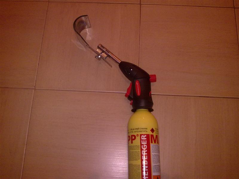

Доберусь до объекта, выложу фото своих горелок, одной лет 10, другой 7лет, ротенберг полет нормальный. Одна 15 сопло для труб до 28, вторая 22 сопло для труб до 54 мягкий припой. Маленькая идет газ красный 600мл, для большой желтый газ, Мапп газ. Как то так.

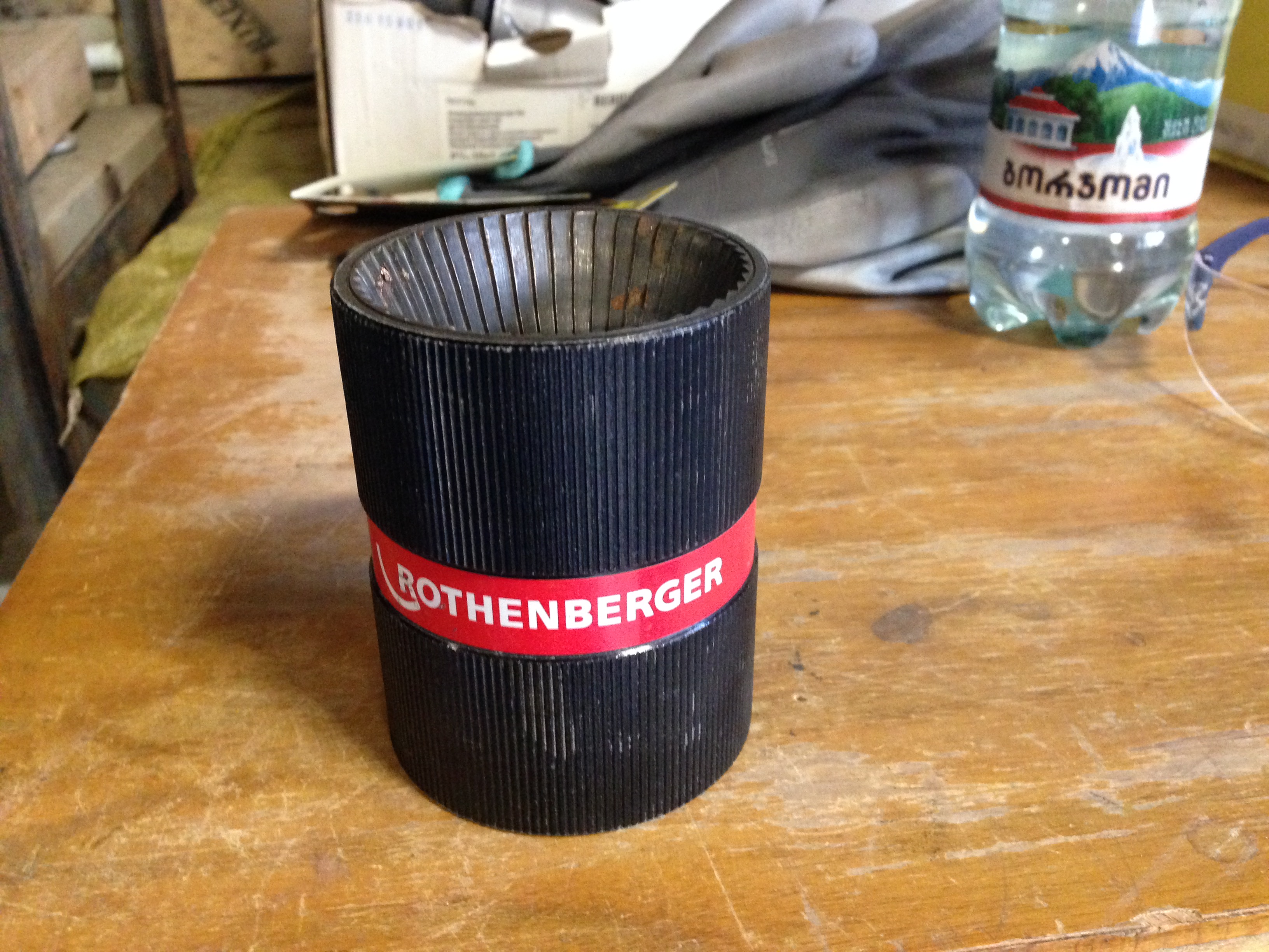

А зеркалом каким пользуйтесь?
На фото не зеркало, а отражатель. Той же фирмы, Ротенбернер.
Зеркало у меня лежит в чемодане для ППр, зеркало с увеличением металлическое.
Начальника я в курсе что на фото)))).
Зеркало с подсветкой и на магните? Хочу взять с подсветкой, обычное есть металическое, думал раз долго паяете медь может уже купили зеркало с подсветкой встроенным вот и интересуюсь как в работе оно стоит покупать.
Не гоже профессиональному сантехнику медные пасочки с ППРом держать))))))
Добавлено через 9 минут

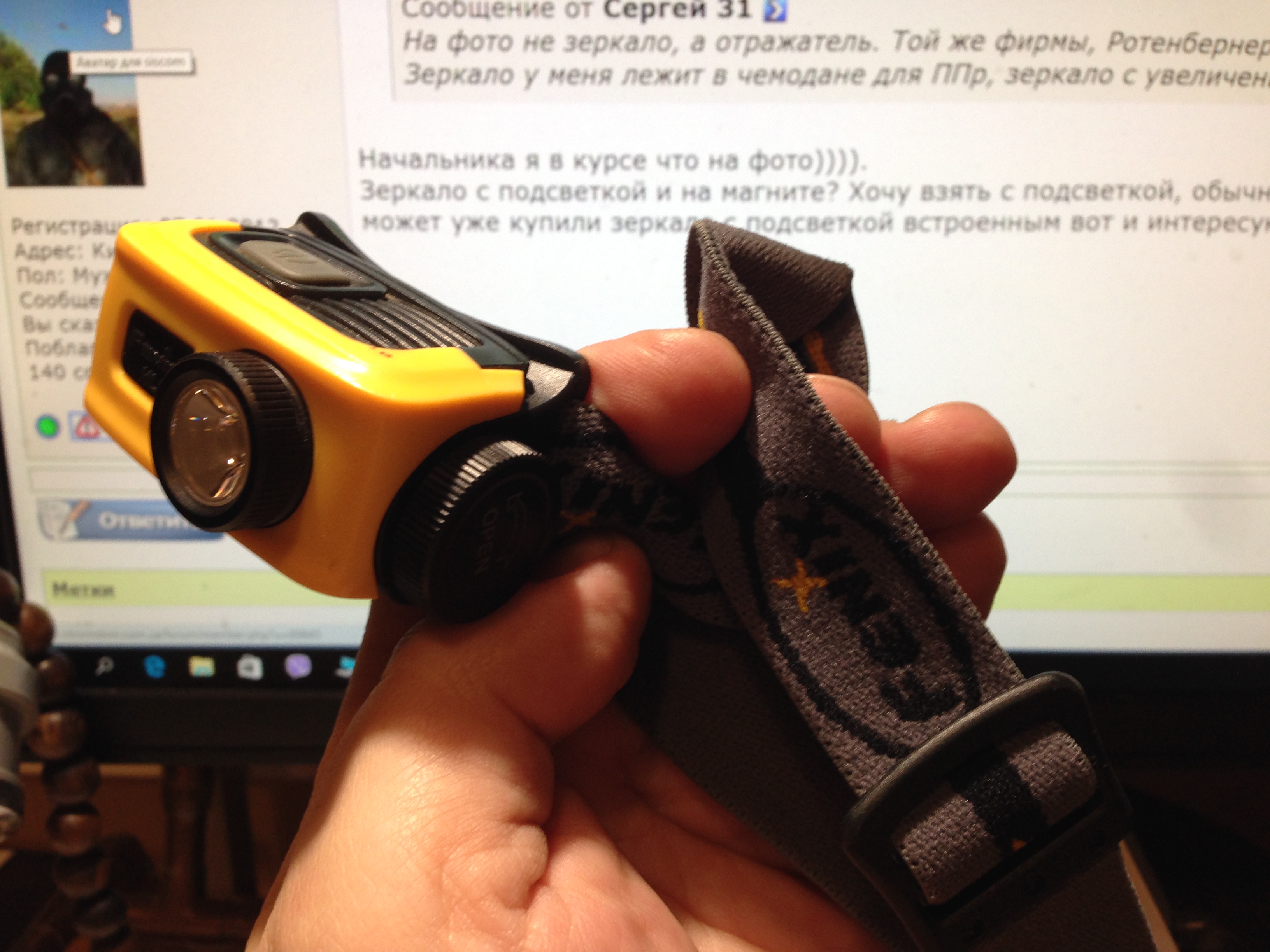

На холоде зеркало нужно, пользовались стамотологическим. На отоплении и воде в зеркале надобности нет, брак пайки всеравно не видно. Вот подсветка нужна, себе взял такую, (фото ниже), выбирал по яркости и продолжительность работы.

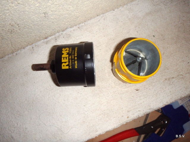

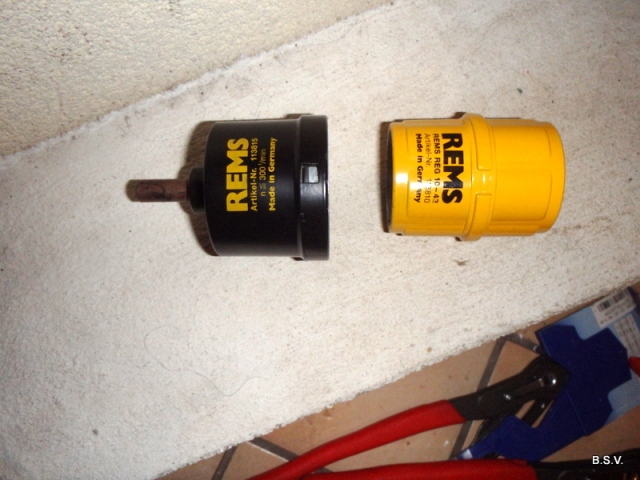

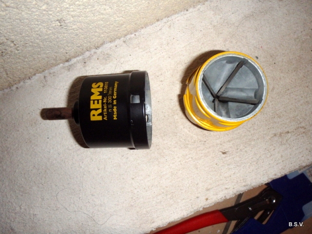

подскажите есть ли какая то насадка на шуруповерт для эффективного снятия фасок на медной трубе?
Ручным рука очень быстро устает...
какова цена? где покупали? :beer:
У Корни покупали, я лично цену не помню, наверно 50 евро.
сейчас цена в роз примерно 3700-3800..........
это за комплект... а отдельно насадку на шуруповерт нет смысла,
туда не любой ример влезет я так понял,
только родной.

Так купи настоящую фрезу от Ремса или Ротенбергера.
Она тяжелая и рука не устает. На ежедневной работе медью 28 мм. и более ее хватает на два года.
Ездил на Добрый путь. Повертел в руках Ремс, держал Ротенберг. в итоге я купил Ридгид.
Таки да определился с горелкой.......
завтра обещают отдать баллон заправленный МАПом.........

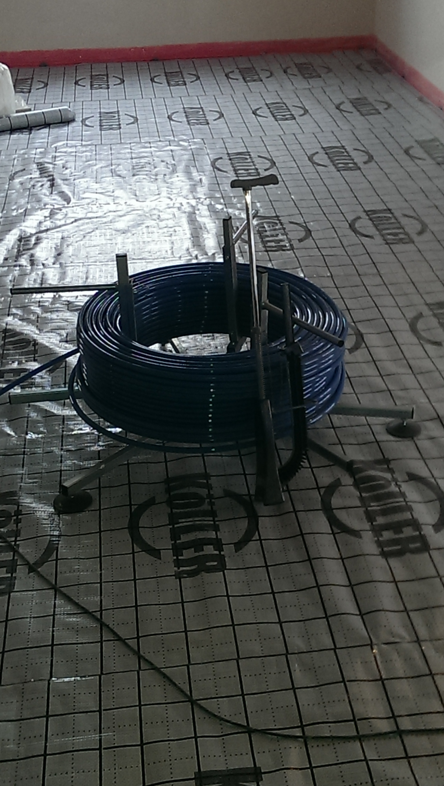

Без этой штуковины тяжеловато,особенно если 500 метровая бухта,хотя,раз наблюдал как чуваки втроем мотали оную бухту втроем,зрелище не для слабонервных.
Видел как мотали icma 16*2 600м бухту вдвоем, не легко конечно ну возможно

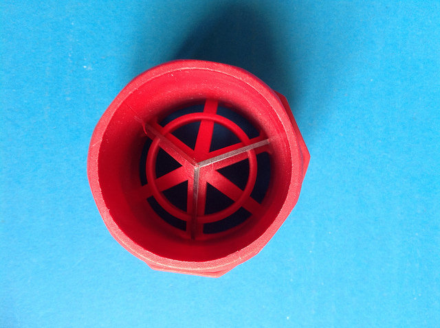

Кто нибудь пробовал делать самостоятельно аналоги rems nippelspanner или rothenberger nipple chuck.
Глаз дергается когда смотрю цены на фирменные :shock:
пришлось поменять горелку - ацетиленовая горелка не захотела нормально работать на МАП-газе.....
Пришла пропановая - сказка, а не работа.......
пластиковая фаскосниматель плохо работает - медь задирает.............
К труборезу REMS претензий нет - легко и без особых усилий.....

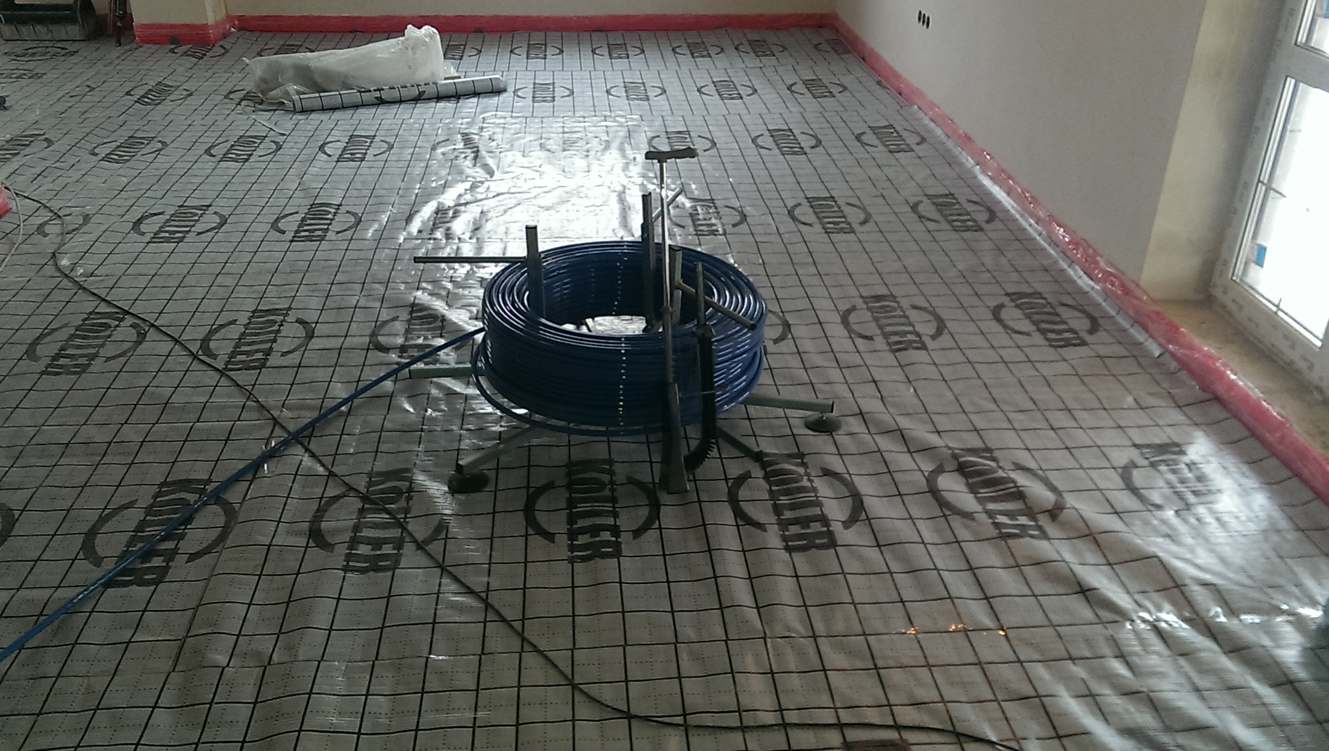

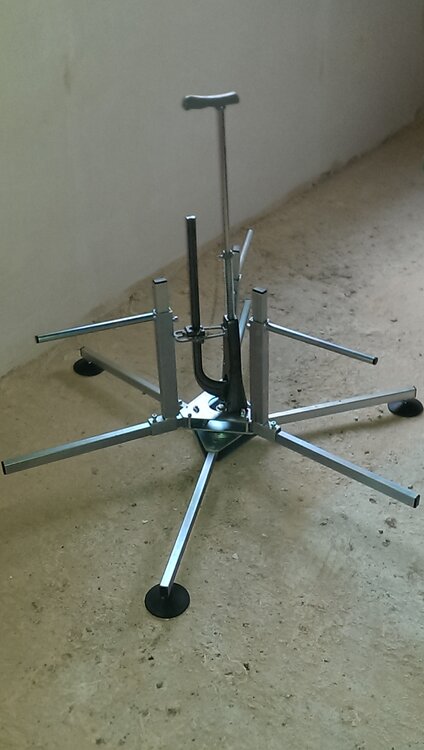

Надоело таскать бухты (может старость берет свое:))
Плюнул и тоже стал счастливым обладателем этого тяжелого веретена
IMAG1535.thumb.jpg.13784f33b61b52c1bafa6bf5caf6ae6a.jpgIMAG1541.thumb.jpg.d7d6b3cd0a65b5a55cc6505066953431.jpgIMAG1540.thumb.jpg.456fd747f8533e677eeda8fbb50e982a.jpg
Кстати, кто знает, что за труба?:)
Наконец-то.
Довольно быстро поймешь, что легче "приблуду" принести с машины и в машину, чем целый день катать бухты с трубами.
P.S.
Возможно KAN-therm Blue Floor :)
[ATTACH]539601[/ATTACH][ATTACH]539602[/ATTACH][ATTACH]539603[/ATTACH]
если не секрет - сколько см денег?:beer:
