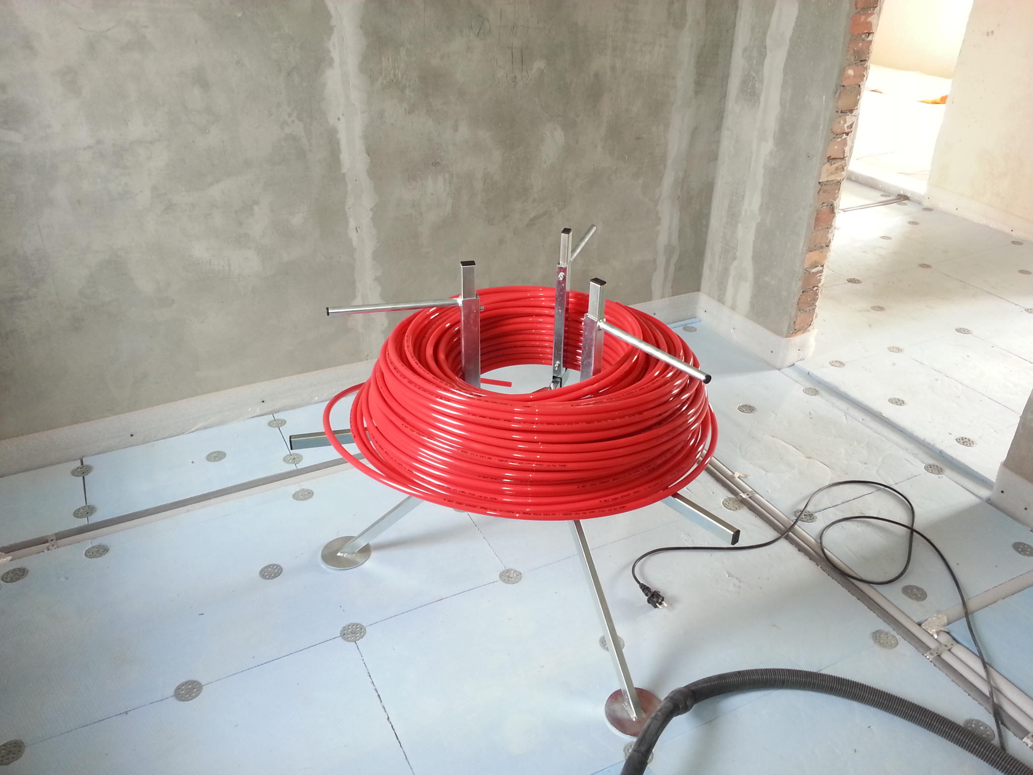

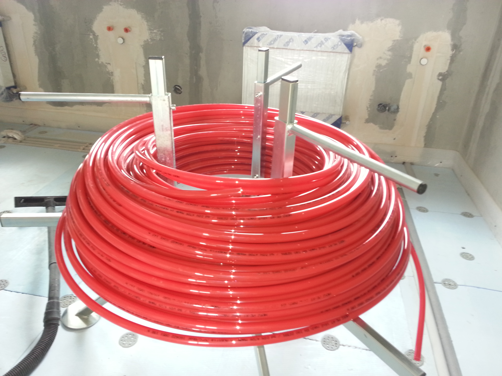

Теперь сам убедился, что катушка для труб ТП - отличная вещь. Хоть и заказчик зажал скобы для такера и пришлось работать пальцами, одному намного легче. Наверное, в смете по работе разделю укладку с такером и без.
Яка висота розмотувача? Який розмір профільної труби на яку ставимо трубу?
Ха-ха.... Нужное количество раз.:)
Можно на трубу 20мм нанизать необходимое количество скоб и склеить тонкой малярной лентой (скотч). Получатся обоймы под такер.
Сколько бутылок пива секономил заказчик?
Я пробовал, но скобы украинского производства плохого качества гуляют по геометрии. Скобы по 12 коп за штуку.
почем брали "вертолет"? :beer:
Блин, надо мерять. Польская Capricorn
termocity.by/katalog/product/katushka-dlya-ukladki-trub-tyoplogo-pola-nizkaya.
Я буду робити сам, тому якщо не важко при можливості зробіть заміри!!! Наперед вдячний!!!
Вот, кстати, тоже недорого и в чехольчике специальном - termojet.com.ua/in.

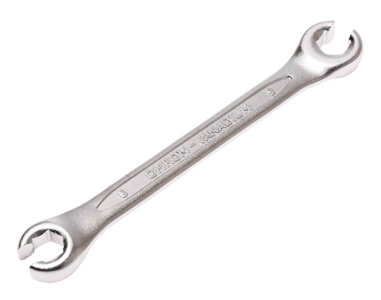

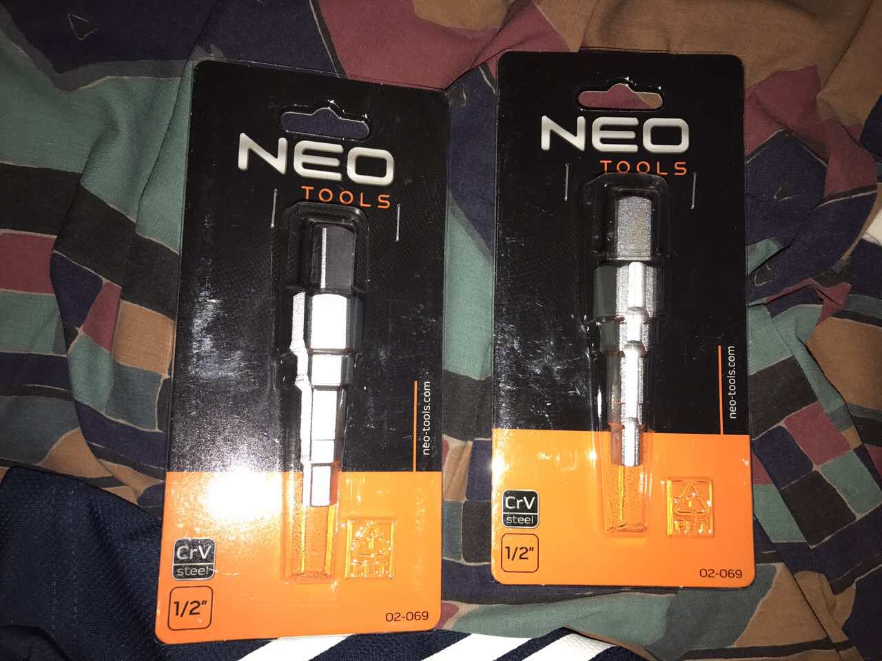

Вчора виникла невелика проблема із закручуванням подовжувача! Хто чим їх закручує?
длинный шестигранник на 12 и 13...
есть еще на 10, такие удлинителе для меня редкие....
Шестигранники плюс ключ для американок NEO, Rothenberger, KS-Tools...

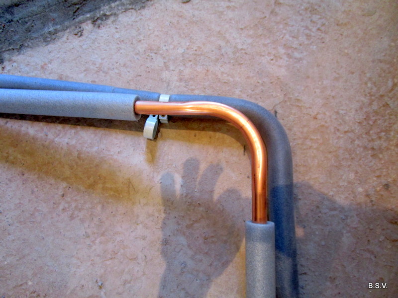

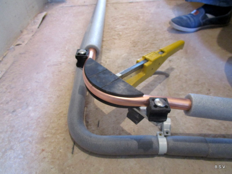

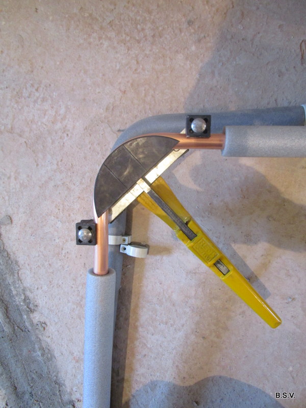

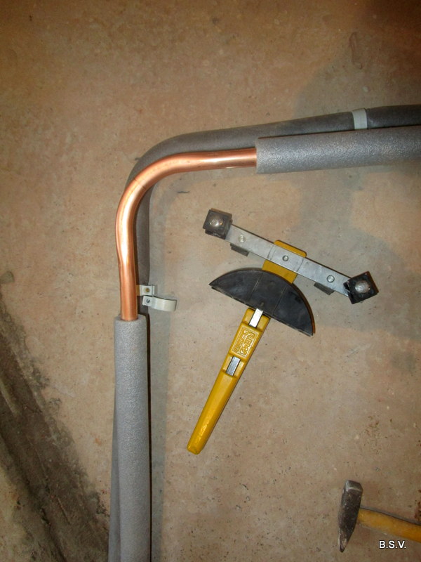

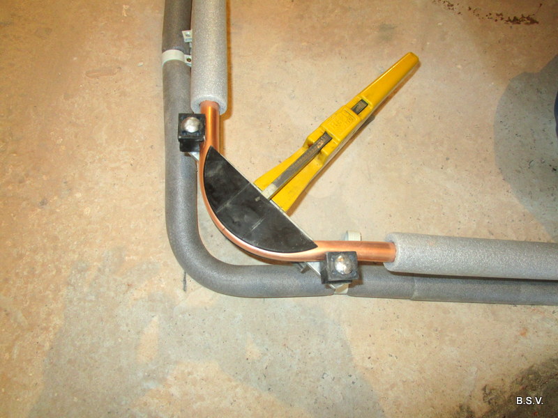

Обладатели арбалетного трубогиба типа REMS Swing, Rohenberger Tube Bender maxi и пр. аналогов поделитесь пжл. впечатлениями от их работы. (поюзал ручной (средний ценовой сегмент) - разочарован , (труба SANHA 18мм. твёрдая) загибается "гармошкой" по внутреннему периметру даже в отоженном виде....(((
Это 22 мягкая труба в бухте.
Трасса из котельни к топке с водяной рубашкой.
У нас получается.
Не забывайте применять специальную ремсовскую смазку.
(труба SANHA 18мм. твёрдая) (((
Может в этом все дело.
Отожженная вручную, имхо, некачественно.
Что мешает купить мягкую ?
Была куплена в прутках такая, в ходе работы решил уменьшить к-во паяных сегментов - не вышло....

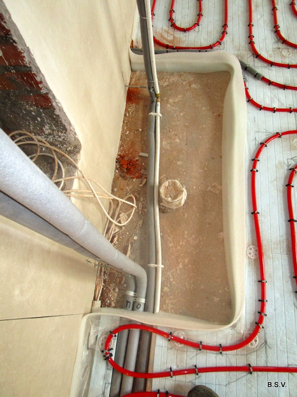

p.s. Сергей, а будет ли "феншуйной" сборная солянка из разных видов труб? И ещё есть дилемма - короткий участок водопровода нужно уложить по полу, хватил обычного мерилонового изолятора, или посоветуете что то иное?
1.Не совсем правильно. Тем более, для мягкой трубы желателен калибратор, так как она в основном овальная и при отрезании труборезом вдавливается.
Зачем Вам эти эксперименты, да еще без наличия необходимых инструментов. Делайте жесткой или полужесткой.
2. Хватит.

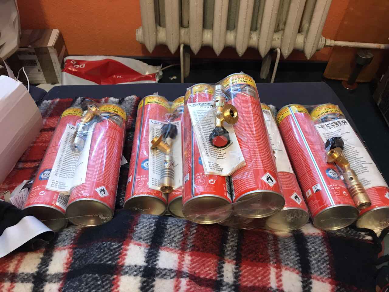

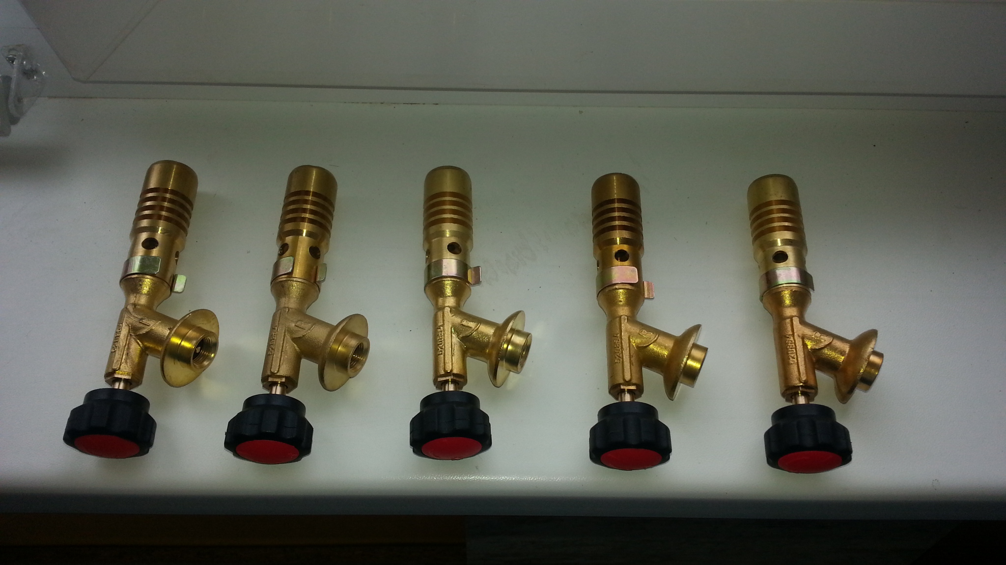

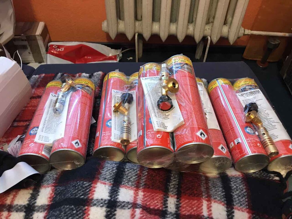

Говорят, что такие горелки из ХотПака весьма хороши?
Вариант Хотпака № 2. Привез, точку не спалил, работоспособность проверил.
