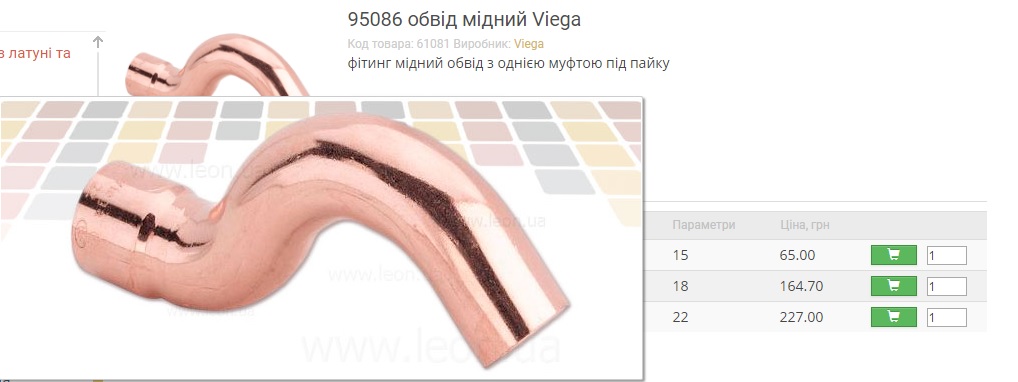

Подскажите каким инструментом стоимостью до 1000 грн можно согнуть трубу 18 таким образом чтобы не покупать такой обвод.

А типа три уголка не подходят по длине?
Вопрошающий обвод не хочет покупать, куда там 3 уголка ... Трубогиб за 999 грн надо:)
трубогиб 700 грн окупается сходу + паять меньше.
вопрос в том удасться ли качественно согнуть медь без нагрева таким трубогибом?
Rems sinus согнет нормально.
И стоит с сегментом 18мм менее 1000$.

Где YATO - а где качество инструмента ... Да и радиус явно не тот. Нет -конечно.
Ну тебя Коля понесло:) Углы будут дешевле и не напартачишь. Гнуть тоже нужна сноровка.
Радиус, на трубогибе будет не тот и уйдет много времени.
Кроме того, необходим будет еще экспандер, для того, чтобы делать раструбы.
У меня все это есть, но подобная идея из-за ее трудоемкости и необходимости возить лишние ящики, в голову никогда не приходила.
Но лиха беда- начало.
Коля будет первым.
Коля будет первым.
И последним кто таким захотел заняться и экономить на фитингах теряя время.
Да там беда не в самом процессе гибки. Радиусы. Это супер сложно в народном промысле.
Спасибо за ликбез. Я знаю как гнуть трубы и знаю сколько времени занимает спаять 4 уголка 45 чтоб обойти трубу.
А 3 ніяк? 45 90 45 ;)
Не економиш ти гроші замовників.
Так красиво надо сделать а не "горбато". Одну трубу перешагнуть - редкость.
Ми ж про заміну обводу говоримо а ним одну й обходимо.
Ок. Так красиво надо сделать а не "горбато" (по пол сообщения читаешь постоянно)
