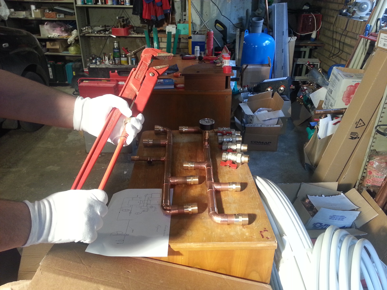

Сергей 31 Опубліковано: 18 грудня 2020 Поділитись Опубліковано: 18 грудня 2020 вплоть до XXL, но они большие и используются редко. Серый, давай ключами меряться. У кого больше!!! Мой самый большой от ротенбергера. Посилання на коментар Поділитися на інших сайтах More sharing options...
Vikctor Опубліковано: 18 грудня 2020 Поділитись Опубліковано: 18 грудня 2020 Серый, давай ключами меряться. У кого больше!!! Мой самый большой от ротенбергера. У меня такого типа нонейм для больших фитингов. Зажимает грубовато. При большом усилии может проскальзывать. Шаровый кран например я такими не зажимаю... Посилання на коментар Поділитися на інших сайтах More sharing options...

Сергей 31 Опубліковано: 18 грудня 2020 Поділитись Опубліковано: 18 грудня 2020 Шаровый кран например я такими не зажимаю... Я его для твердотопов брал, 2" проще крутить им. И у него хитрый изгриб одной из ручек, как раз для закручивания змеевиков охлаждения от будеруса (когда они были). Добавлено через 7 минут Учитывая неравные условия, я давно здесь ничем не "меряюсь". Да ладно. Серый вот что скажи: у меня горелка BernzOmatic TS8000 глючит. Как будто срабатывает подрывник на избыточное давление и просто через отверстие в ручке травит газ из баллона. Есть опыт их чинить, или просто покупать новую? Посилання на коментар Поділитися на інших сайтах More sharing options...

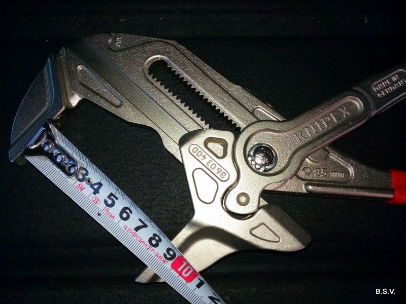

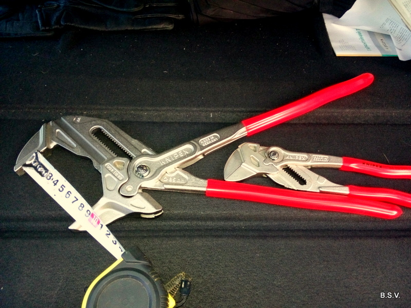

B.S.V. Опубліковано: 19 грудня 2020 Поділитись Опубліковано: 19 грудня 2020 Я его для твердотопов брал, 2" проще крутить им. На 2* желателен такой вариант. grn-tools.com.ua/ru/ruchniy-instrument/ruchniy-instrument-KNIPEX/ruchniy-instrument-KNIPEX-kluchi-trubni-ta-santechnichni/ruchniy-instrument-KNIPEX-kluchi-trubni-ta-santechnichni-seria-86-perestavnuy-kluch/KNIPEX-86_03_400 Не оставляет зазубрин, присущих жековским сантехникам. Имхо, но трубные ключи, независимо от производителя, для чистовых работ, должны быть исключены из использования. Пусть лежат где-то в уголках до критических ситуаций, когда ничем другим работу нельзя сделать. 3 Посилання на коментар Поділитися на інших сайтах More sharing options...
Сергей 31 Опубліковано: 19 грудня 2020 Поділитись Опубліковано: 19 грудня 2020 На 2* желателен такой вариант. Мне не нравится, рычаг не тот, у моего длина 65 см. Зазубрины да, оставляет. Посилання на коментар Поділитися на інших сайтах More sharing options...

B.S.V. Опубліковано: 19 грудня 2020 Поділитись Опубліковано: 19 грудня 2020 На первом фото ручки разведены так, что одной рукой уже не покрутишь. Т.е. для работы с одним соединением нужно два человека с таким ключом у каждого... 86 серия хороша тем, что если лень переставлять, можно крутить только верхней ручкой. Там идет "самозажим" 1 Посилання на коментар Поділитися на інших сайтах More sharing options...
