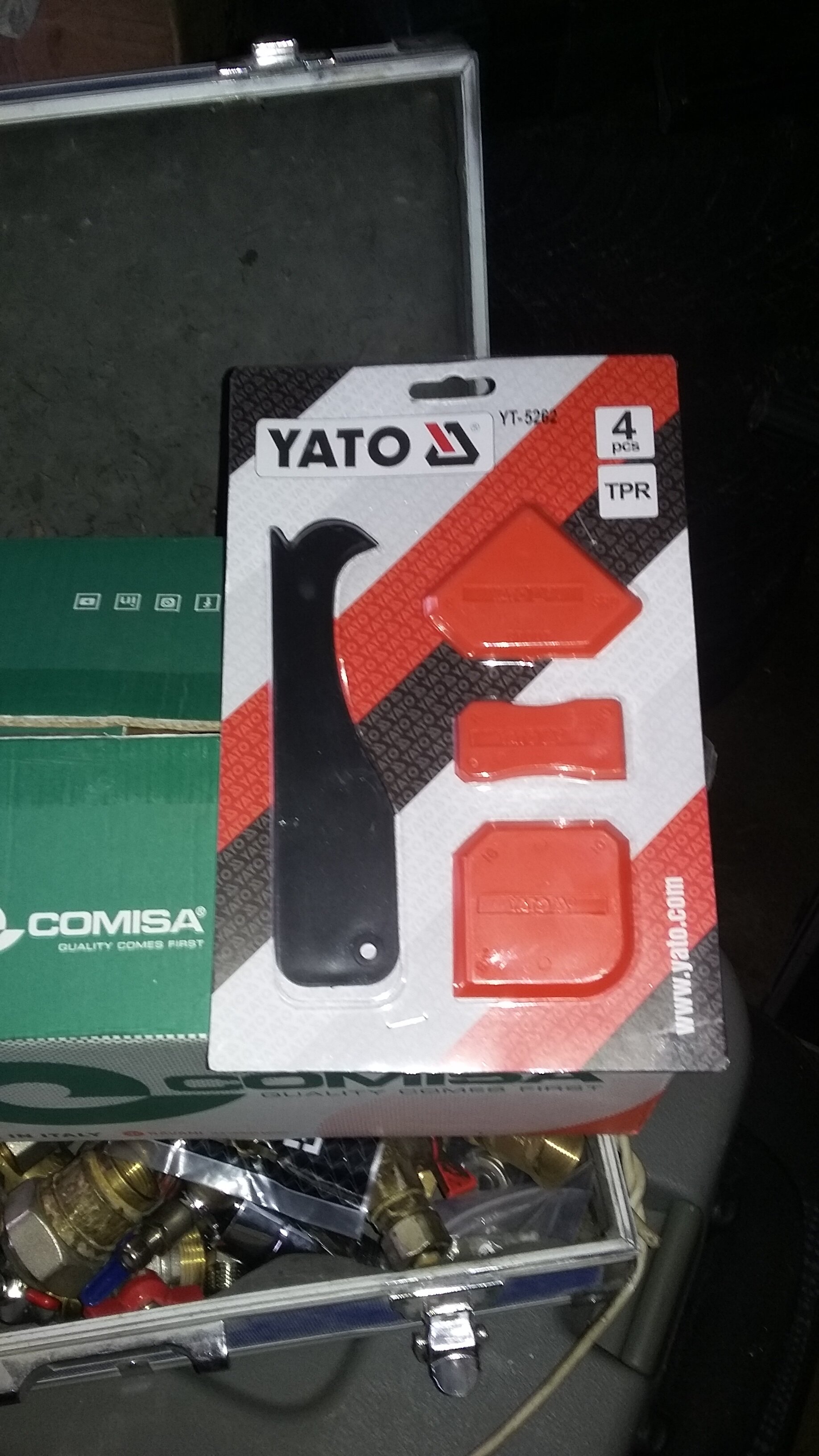

naupv Опубліковано: 7 січня 2021 Поділитись Опубліковано: 7 січня 2021 Для тех, кому уже надоело наносить не красиво герметик пальцем. Шпатели для нанесения силиконов, герметиков. Получается просто превосходно и шов ровный. Цена вопроса в Эпике 43 грн. 3 Посилання на коментар Поділитися на інших сайтах More sharing options...
Vikctor Опубліковано: 7 січня 2021 Поділитись Опубліковано: 7 січня 2021 Для тех, кому уже надоело наносить не красиво герметик пальцем. [ATTACH]709801[/ATTACH] Шпатели для нанесения силиконов, герметиков. Получается просто превосходно и шов ровный. Цена вопроса в Эпике 43 грн. Много раз пробовал заменить палец на шпатели. Получается только в условиях идеально ровных соприкасающихся поверхностей, что на практике почти не встречается... 2 Посилання на коментар Поділитися на інших сайтах More sharing options...
yoojin Опубліковано: 7 січня 2021 Поділитись Опубліковано: 7 січня 2021 Для тех, кому уже надоело наносить не красиво герметик пальцем. [ATTACH]709801[/ATTACH] Шпатели для нанесения силиконов, герметиков. Получается просто превосходно и шов ровный. Цена вопроса в Эпике 43 грн. Да, тоже пользуюсь такими. Но надо приспособиться, всё-таки от пальцев не отказываюсь Посилання на коментар Поділитися на інших сайтах More sharing options...
Vitaliy67 Опубліковано: 7 січня 2021 Поділитись Опубліковано: 7 січня 2021 Сколько ни смотрел рекламных роликов с этими шпателями, результат везде ну очень посредственный. Палец- наше всё. Посилання на коментар Поділитися на інших сайтах More sharing options...

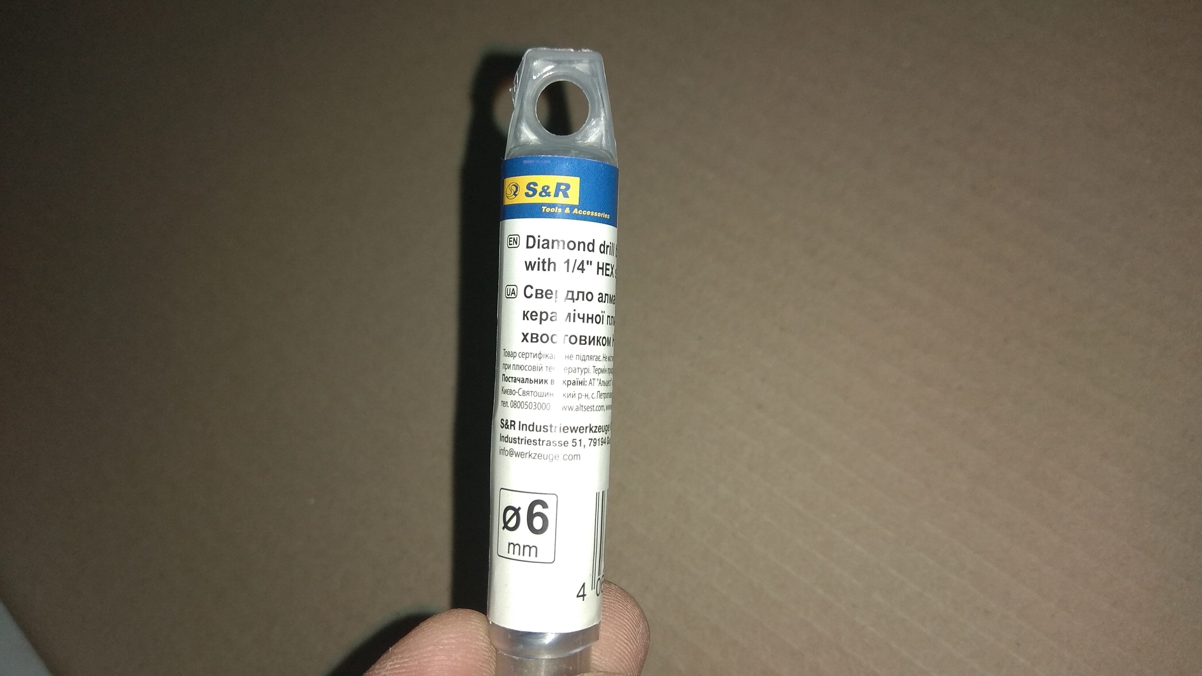

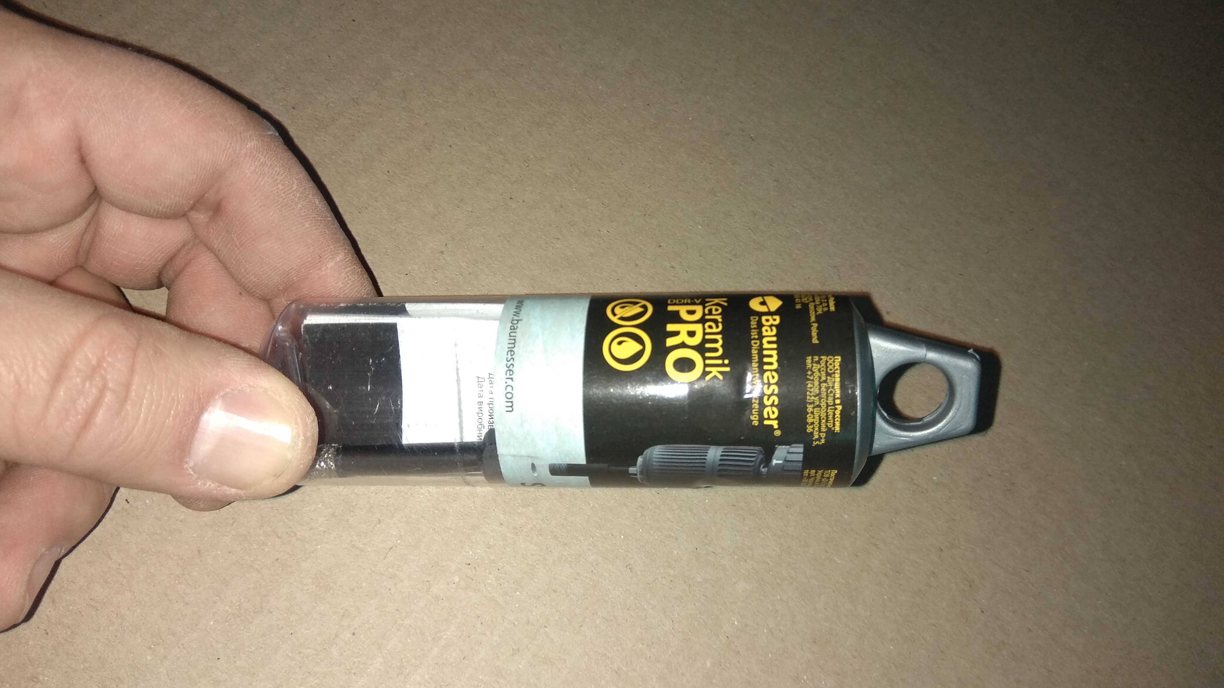

yoojin Опубліковано: 7 січня 2021 Поділитись Опубліковано: 7 січня 2021 Возвращаясь к алмазным сверлам по керамограниту - попробовал коронки вакуумного спекания Baumesser и S&R. Первой на сухую обычным шуриком на второй скорости 1500 об. 20 отверстий, но ещё для обычной плитки пойдет. Перепалил корпус. Цена 248 грн. Вторая коронка хвостовик под импакт 1/4, поэтому и брал. 3000 оборотов, увлажнение, аж летит. 10 отверстий - состояние нового. 250 грн. Понравилось. 1 Посилання на коментар Поділитися на інших сайтах More sharing options...
Сергей 31 Опубліковано: 7 січня 2021 Поділитись Опубліковано: 7 січня 2021 Возвращаясь к алмазным сверлам по керамограниту Еще попробуй на али купить шаблон для отверстий, на присоске, с подачей воды. А когда всем этим наиграешься, прийдешь к тому к чему и я. Посилання на коментар Поділитися на інших сайтах More sharing options...

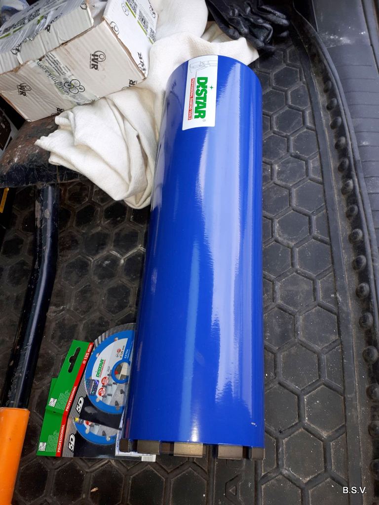

B.S.V. Опубліковано: 18 лютого 2021 Поділитись Опубліковано: 18 лютого 2021 Цяцька 142 діаметра. Підтримуємо вітчизняних виробників. 1 Посилання на коментар Поділитися на інших сайтах More sharing options...
