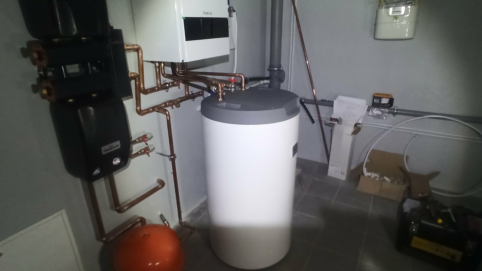

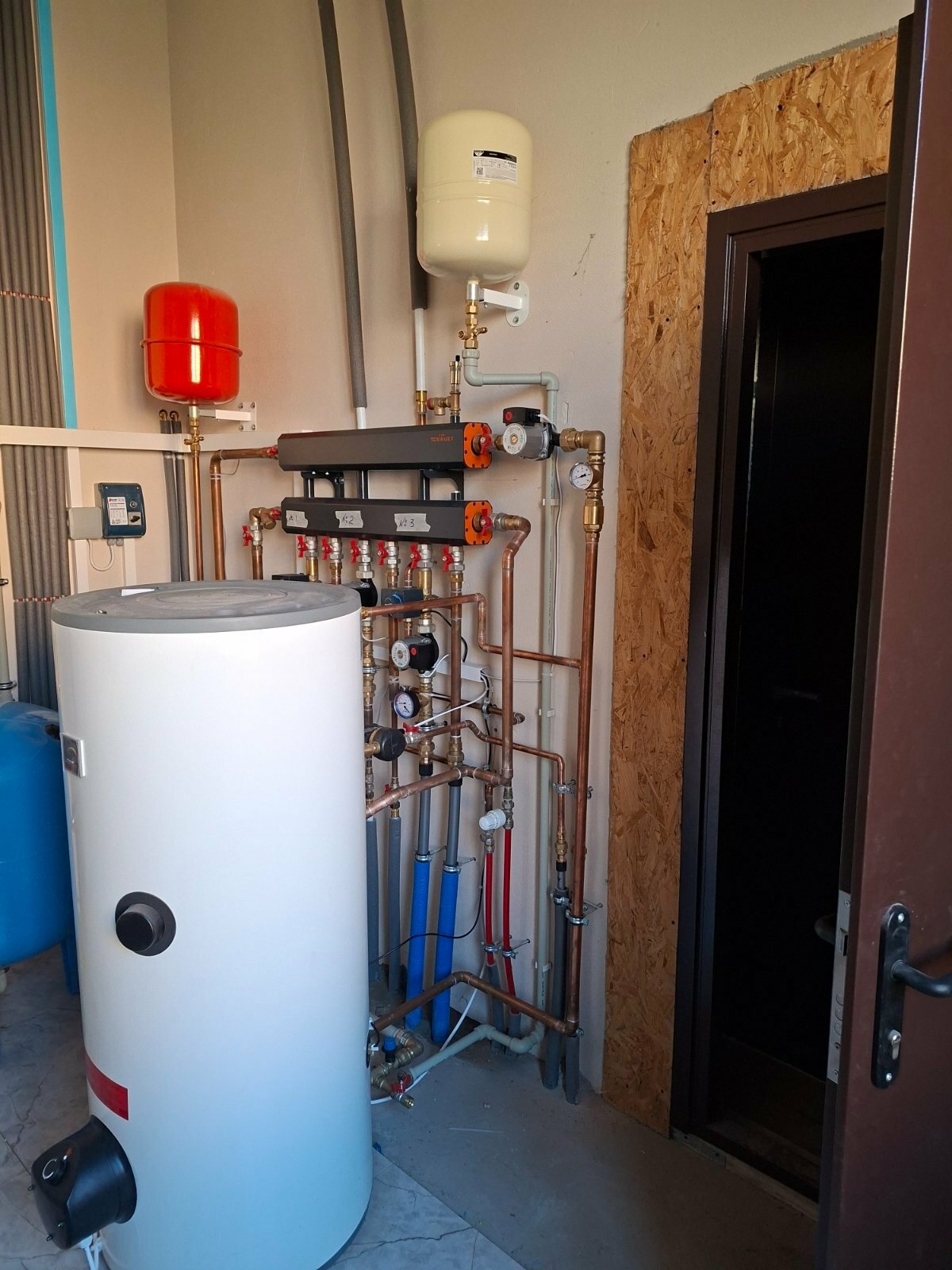

Сергей 31 Опубліковано: 24 жовтня Поділитись Опубліковано: 24 жовтня (змінено) На первом фото Дразица 160 л. 2 фото 200 литров + электродогреватель. Змінено 24 жовтня користувачем Сергей 31 1 Посилання на коментар Поділитися на інших сайтах More sharing options...

Сергей 31 Опубліковано: 24 жовтня Поділитись Опубліковано: 24 жовтня 1 минуту назад, denis-k сказал: Тоже когда то думал один большой или два маленьких. Выбрал два. Дешевле. Для Вас существует разница между электро бойлером и бойлером косвенного нагрева? 1 Посилання на коментар Поділитися на інших сайтах More sharing options...

Сергей 31 Опубліковано: 25 жовтня Поділитись Опубліковано: 25 жовтня 32 минуты назад, bonjorna сказал: Про встановлення ще мокрого тену туди не чув. Може в нових моделях - хз. На мое фото выше, в середине бойлера, черная круглая заглушка. Посилання на коментар Поділитися на інших сайтах More sharing options...
bonjorna Опубліковано: 25 жовтня Поділитись Опубліковано: 25 жовтня (змінено) 10 часов назад, Сергей 31 сказал: На мое фото выше, в середине бойлера, черная круглая заглушка. Так я ж і написав - ми встановили такий одразу, але він начебто не мокрий. Базово там тену не йшло, тільки теплообмінник. Змінено 25 жовтня користувачем bonjorna Посилання на коментар Поділитися на інших сайтах More sharing options...
