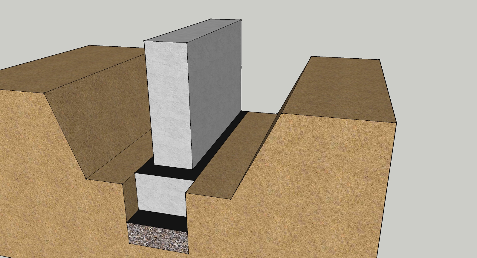

я писал ранее, вертикальная гидроизоляция нужна при наличии подвала или же при отсутствие подвала, но наличие грунтовых вод, а вот тут уже более серьезный нужен подход.
горизонтальная гидроизоляция необходима при наличии подвала и отсутствия грунтов. вод на стыке фунд. ленты и фунд. стен блоков, а так же на цоколе. при отсутствии подвала достаточно выполнить гидроизоляцию по верх цоколя.
Propeller,Так красиво нарисовано, прям как у нас, только после пятки оказалось гидроизоляции не было, сразу ставили щиты и заливали бетон.

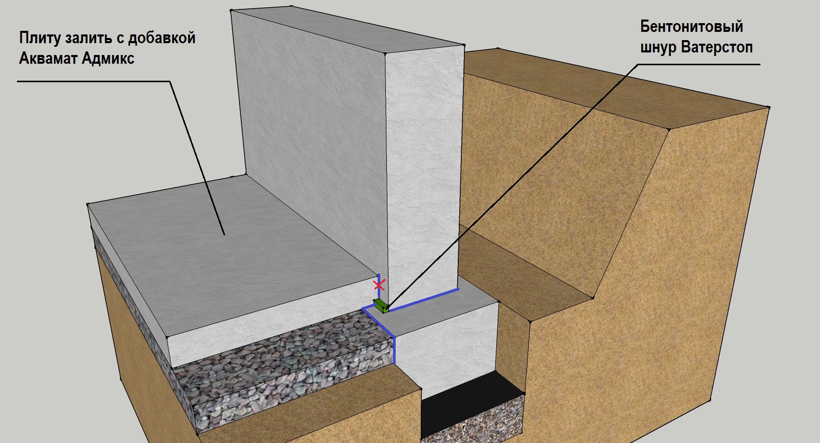

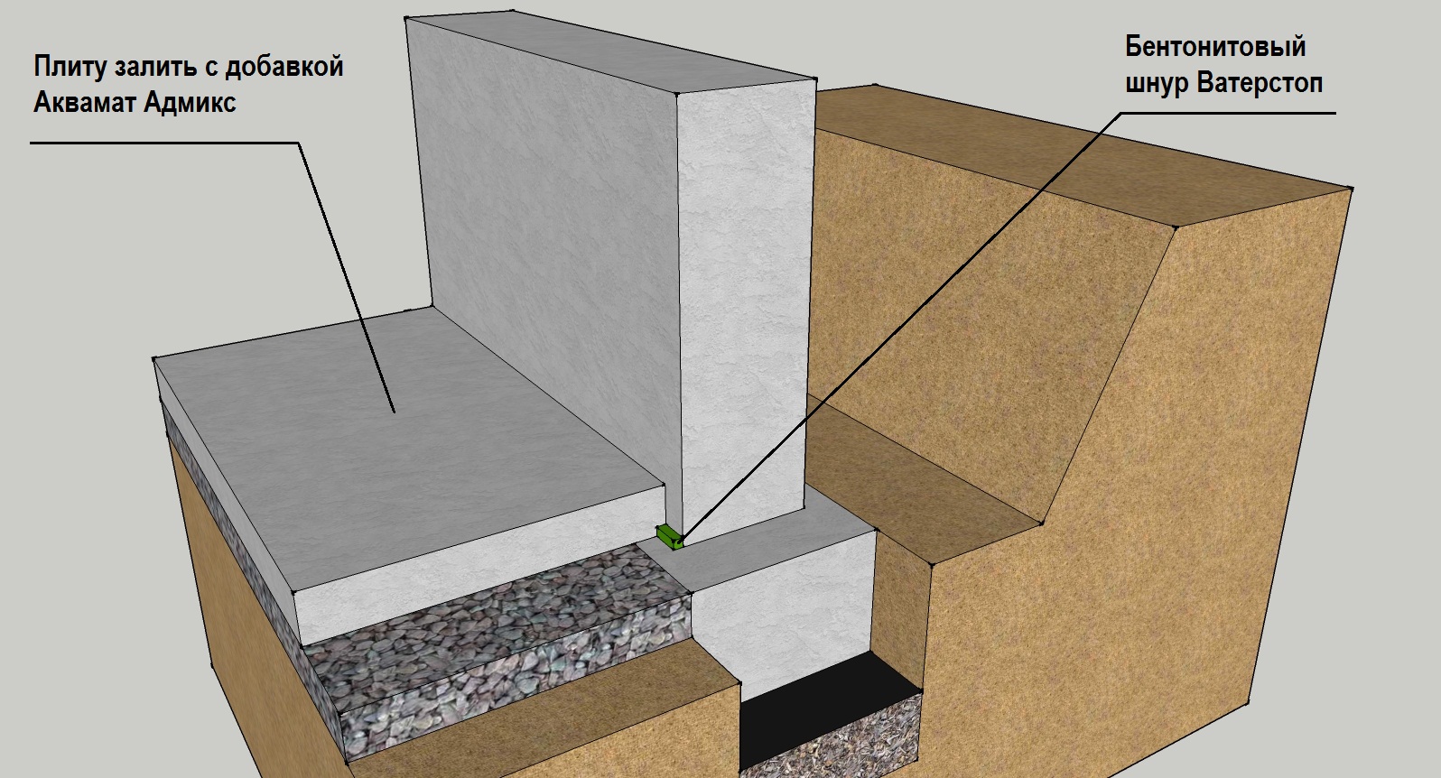

На рисунке показано, что нужно сделать.
Ватерстоп : www.ekco.ua/uploads/site_structure/pdf/0756/90.PDF
Аквамат-Адмикс : www.ekco.ua/uploads/site_structure/pdf/0758/60.pdf
Стены железобетонные, бетон 200 с Копылов., А что за зеленая "штучка" в уголке, все остальное в принципе понятно. На рисунке под полом подвала это щебень или песок?

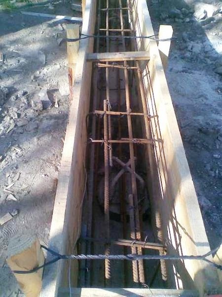

Стены фундамента армировали?
Закладывали арматуру?
Ну.... как на фото?
Еще вопрос.
Ну.... как на фото?
Да! Армировали! Вы уж думаете шо я совсем не в теме. Я писала железобетонные;).

Здесь я Вам на рисунке дал ссылку на материалы и в сообщении дал описания этих материалов.
Эта зеленая штучка не даст воде поступать в подвал со стороны стены и со стороны пола. Смотрите рисунок 1.
Под плиту пола нужен щебень. Плита пола толщиной не менее 15 см. Армированная.
Стены у Вас вылиты из заводского бетона. Это значит, что бетон стабильного качества. Заливали из миксеров, значит у вас минимальное кол-во рабочих швов. Стены армированные. Значит если и будут усадочные трещины, то незначительные.

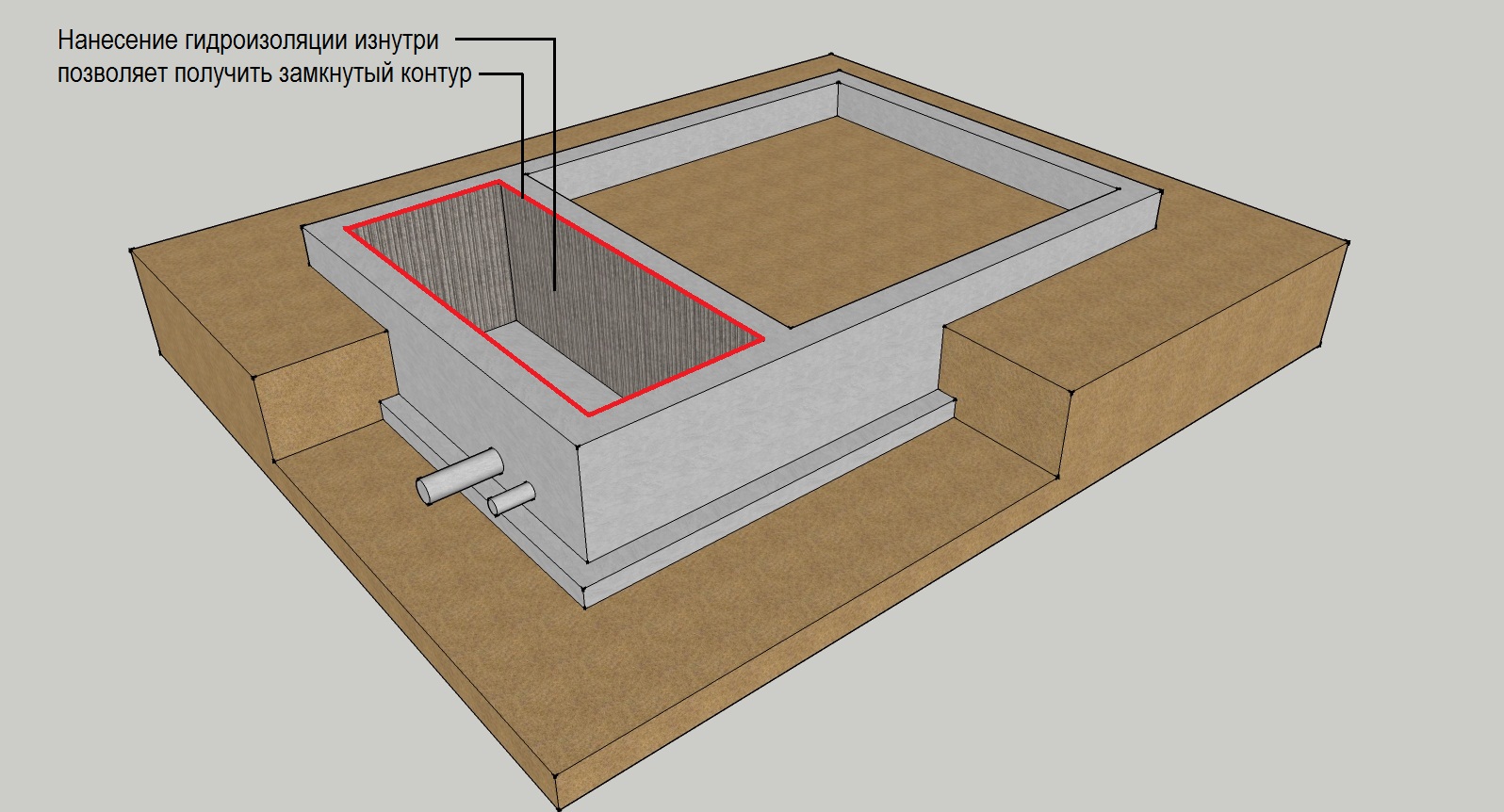

Для подстраховки на стены подвала можно нанести цементную гидроизоляцию проникающего действия типа Аквамат-Пенетрат (ссылка устарела) или аналог. См. рисунок 2.
Обратить внимание на уплотнение мест входа труб в подвал.

Если Аквамат-Пенетрат использовать для обмазки внутри подвала, можно ли им обмазать и наружные стены подвала?
И еще вопрос, утеплять нужно пенопластом, если да, то какой толщины?
Аквамат-Пенетрат можно наносить на любую бетонную поверхность. И можно это делать сразу после снятия опалубки.

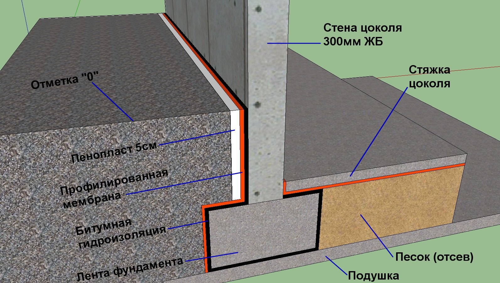

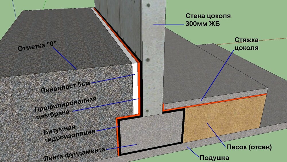

Всем привет! Раз темка уже заведена, то спрошу здесь.. Тоже строюсь, объект в 150м от черного моря и бывают зимние приливы. Есть решение по гидроизоляции ленты фундаменат и стен цоколя(на фото ниже). Хотел узнать, как оно для такой местности, будет ли достаточным или пока не поздно что-то поменять? Итак:
Профилированная мембрана 400гр/м2
Бетон марки М300
Стены цоколя углублены на 1,1м ниже отметки "0"
Битумная изоляция не из дешевых 256грн/рулон
Сразу :
1. На каком грунте строитесь?
2. Какой рельеф? Участок плоский?
3. Как пенопласт будет держаться на стене ? Просто прижимом грунта.
4. Что такое приливы?
5. Рулоны уже купали?
