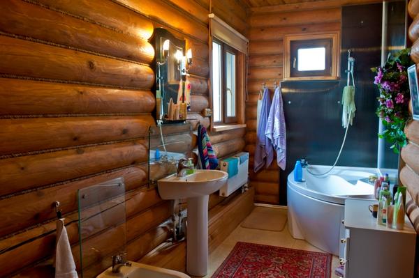

В срубах как-то ванные обустраивают же.

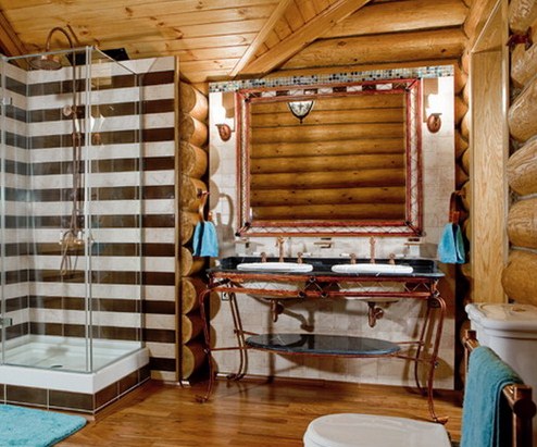

втыкну и я фотку,
при толщине 2 см, выходит 100 долларов за кв метр. встречается и плитка подороже :)
Звичайно, "нет предела совершенству". Але який зміст в бюджетному дачному будинку, вцілому, робити дуже не бюджетну вану кімнату.
Як говорив один мультяшний герой:"Используй то, что под рукою и не ищи себе другое." Тому дуб, модрина, термодерево ось те на що варту звернути увагу. Можливо робити не всю кімнату з дерева, а тільки декоративні вставки (думаю, виглядало б гарно). На Заході дуже популярна тендеція використовувати recycle wood ( б/у дерево зі старих деревяних будинків, сараїв, причалів і т.д.). Виглядає дуже гарно (перша моя фотка з вани з такого дерева). Ну, якщо дозволяє бюджет, то можна і єкзотику.

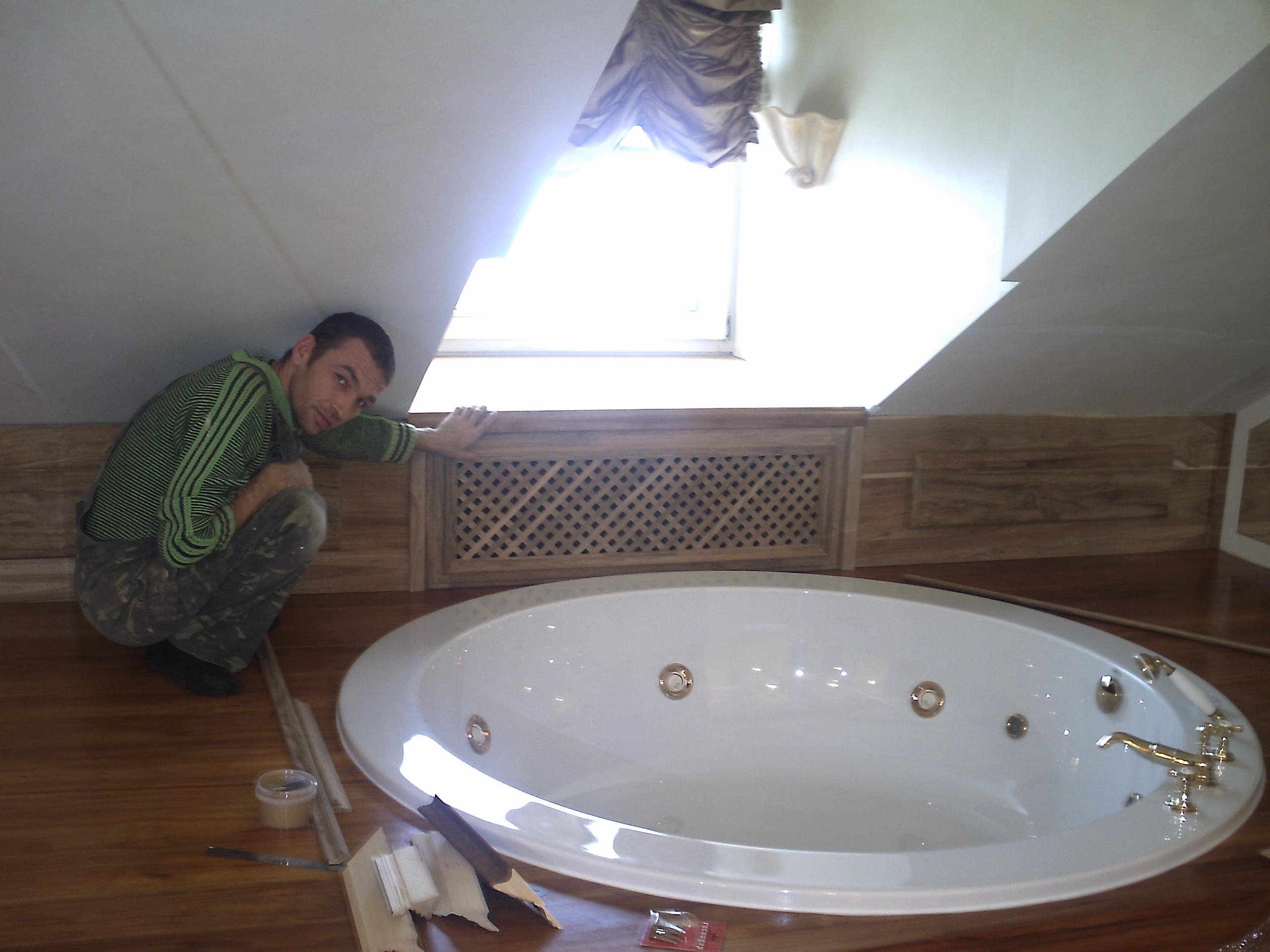

5000 у.е это только стоимость доски,а из нее еще нужно сделать изделие и при этом потерять минимум 30%.Стоимость изделия в разы дороже аналога из дуба.
www.stroimdom.com.ua/forum/attachment.php?attachmentid=218185&stc=1&d=1349111637 Вот тик под маслом.Ванная комната в квартире.
